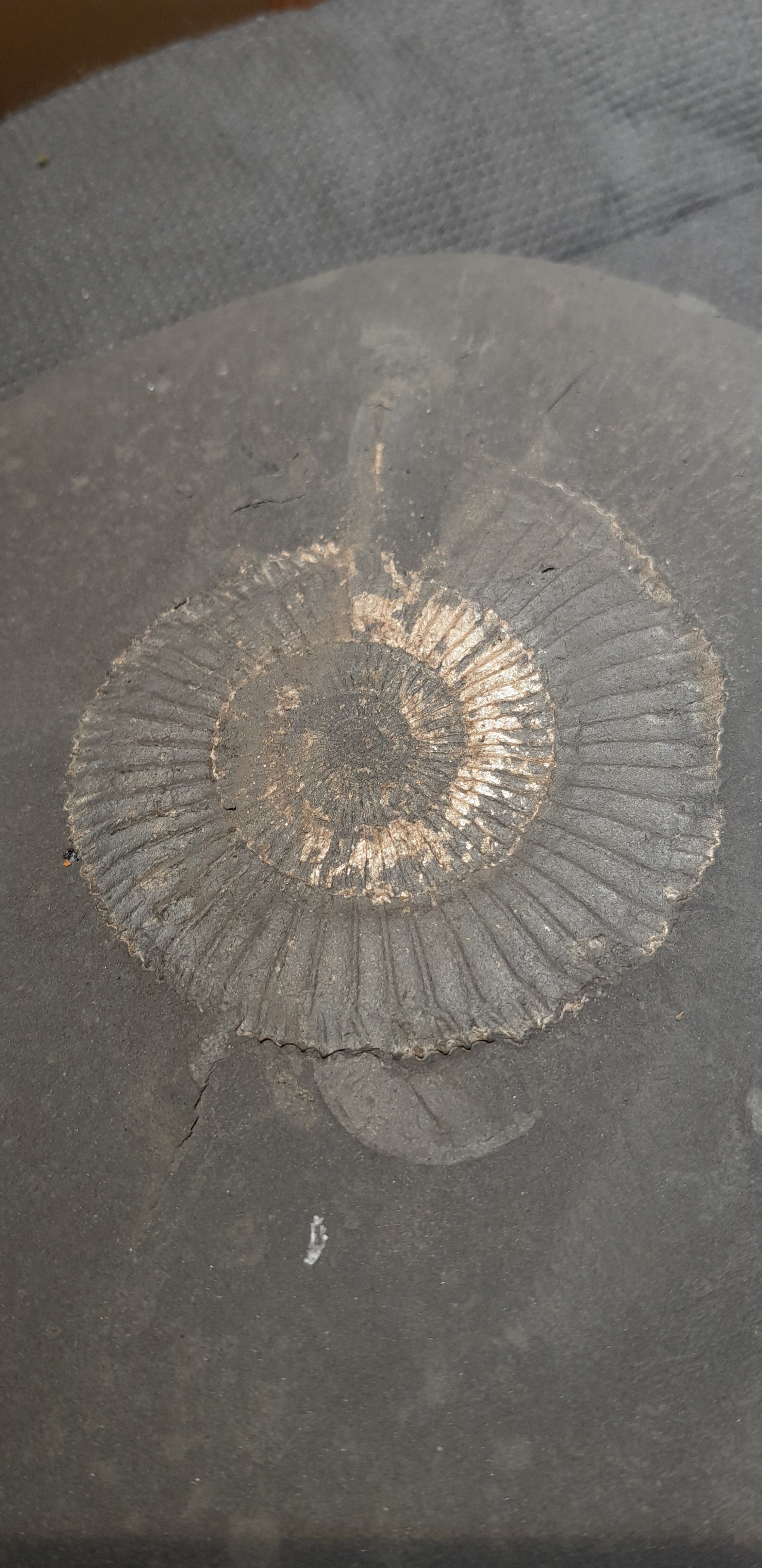

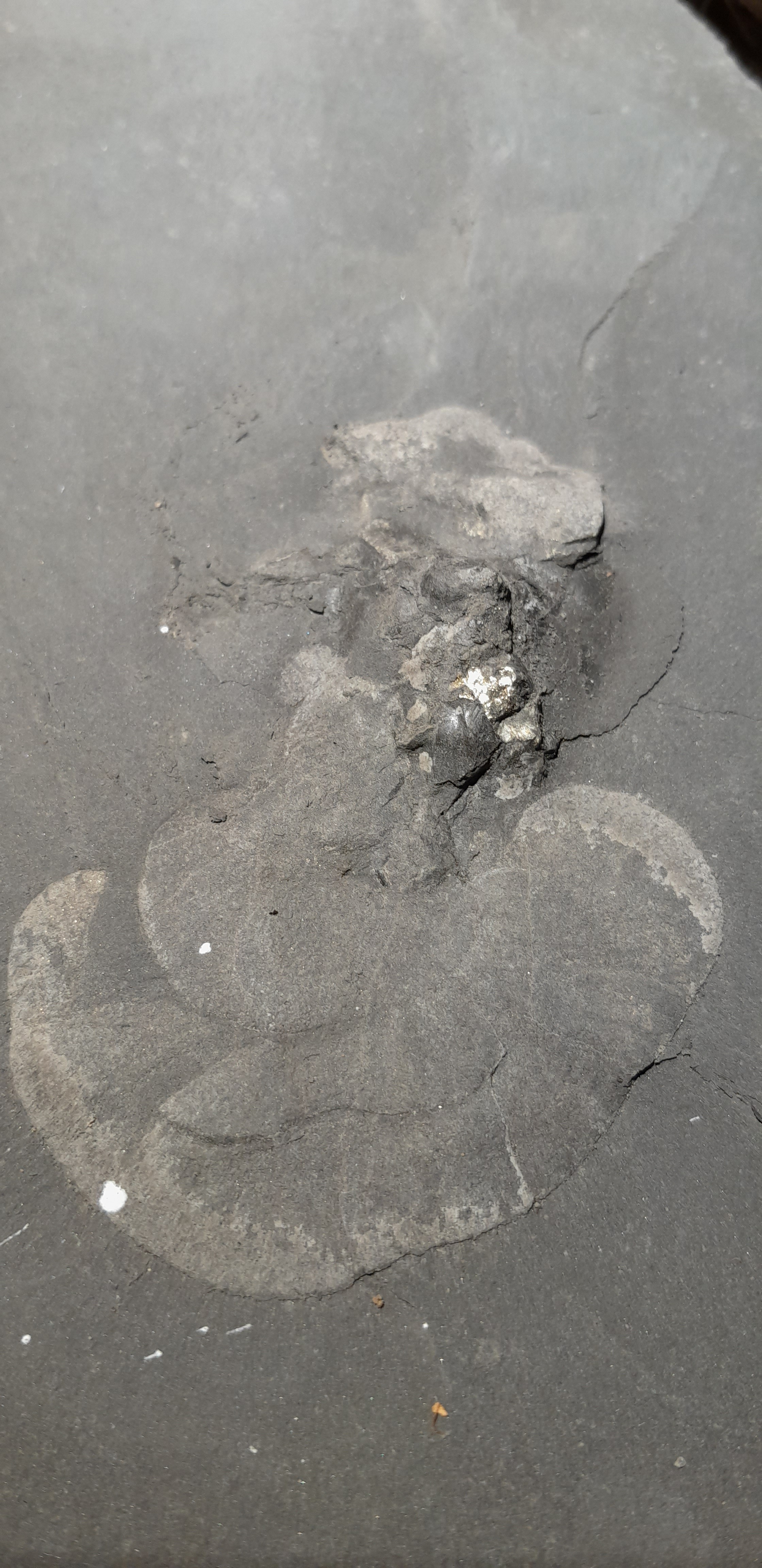

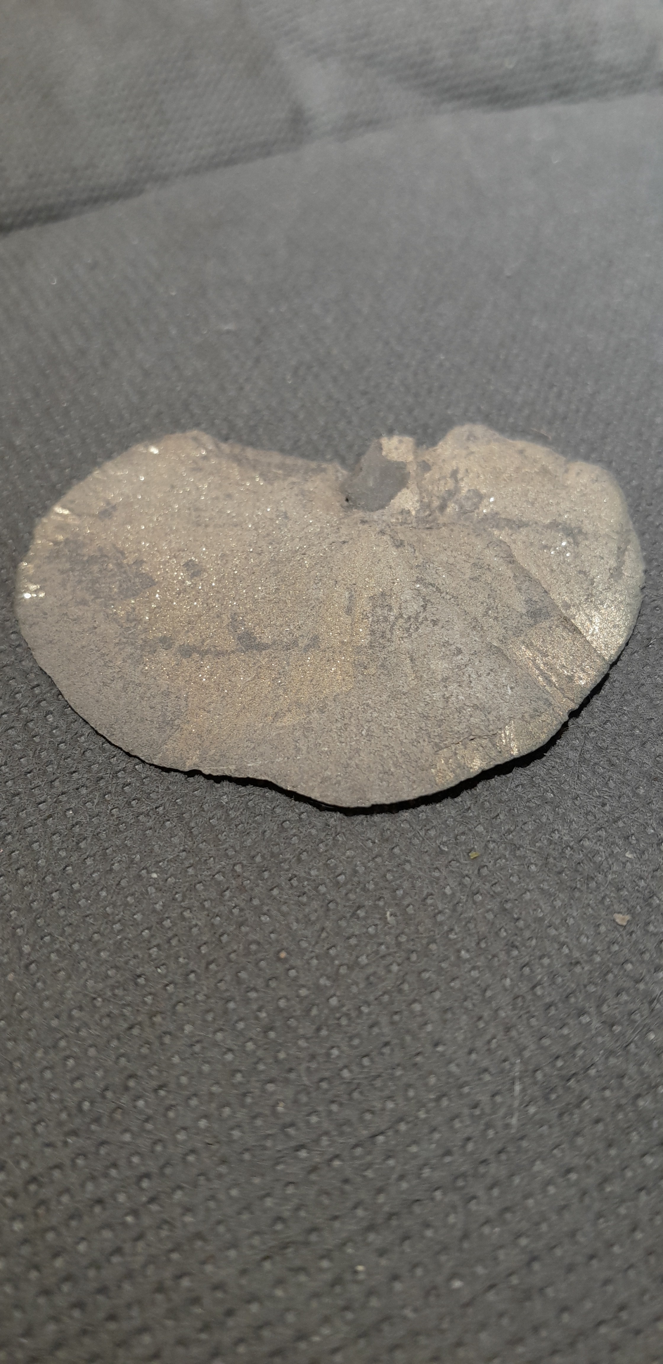

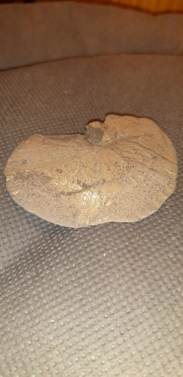

Flo589 Posté(e) 22 septembre 2022 Auteur Signaler Posté(e) 22 septembre 2022 Voici quelques photos-exemples. Pour la première j´ai utilisé le flash ce qui est plus représentatif de ce que l´on voit de visu. Rien n´est nettoyé, cé sont les fossiles tels qu´ils apparaissent après avoir fendu les plaques de schistes. Seul les lys de mer / crinoïde sont totalement pyritisés aussi bien à l´extérieur qu`à l´intérieur. Citer
Delaroue Posté(e) 24 septembre 2022 Signaler Posté(e) 24 septembre 2022 J'y vois bien un joli nodule de pyrite mais pas de lys de mer. Avec un percuteur tu n'auras pas plus de détail et risquerait d'abimer le nodule avec sa belle couleur dorée Citer
Flo589 Posté(e) 24 septembre 2022 Auteur Signaler Posté(e) 24 septembre 2022 Le 24/09/2022 à 08:05, Delaroue a dit : J'y vois bien un joli nodule de pyrite mais pas de lys de mer. Avec un percuteur tu n'auras pas plus de détail et risquerait d'abimer le nodule avec sa belle couleur dorée Expand Un nodule.... Mais qu´est ce que cela ? Citer
EK80 Posté(e) 24 septembre 2022 Signaler Posté(e) 24 septembre 2022 Le nodule c’est la forme de cette concrétion qui contient ton fossile, du latin nodus = noeud, arrondie… Citer
caterpillar Posté(e) 24 septembre 2022 Signaler Posté(e) 24 septembre 2022 Pourquoi vouloir extraire ces fossiles des schistes? Ils sont aplatis et ce sont les schistes qui les tiennent en place. Si tu sors ton ammonite du schiste, en admettant que tu y arrives, elle sera fine comme du papier à cigarette Citer
Flo589 Posté(e) 25 septembre 2022 Auteur Signaler Posté(e) 25 septembre 2022 Le 24/09/2022 à 12:40, EK80 a dit : Le nodule c’est la forme de cette concrétion qui contient ton fossile, du latin nodus = noeud, arrondie… Expand Tout d´abord, merci pour vos réponses et veuillez excuser mon ignorance. 🙂 Concernant les ammonites, je ne souhaites pas les extraire. Comme dit plus haut, elles sont beaucoup trop fines pour cela. Certaines en revanche, méritent d´être un peu plus dégagées sans pour autant chercher à les extraire totalement, mais seulement pour les rendre plus visibles. Petite question à ce sujet, est-il préférable d´appliquer par la suite quelque chose pour les protéger ( vernis ou autre) ? Concernant la notion de nodule. Si je comprends bien un nodule est une sorte d´inclusion minérale différentes de la roche encaissante. Ce qui est le cas présentement ( roche encaissante : Schiste / nodule : Pyrite ) Ce que je comprend moins bien : Le nodule n´est pas un fossile, mais peut contenir un/des fossiles. Ai-je compris ? Concernant mes" nodules", ce que je ne comprends pas, c´est qu´ils ont tous la même forme, à peut près la même taille et même épaisseur et les même motif présent en surface. Donc, j´étais persuadé d´avoir affaire à des fossiles dans le sens où il s´agirait de " débris ou d´ empreintes des végétaux et animaux d'espèces disparues, conservés dans les dépôts sédimentaires." Citer
