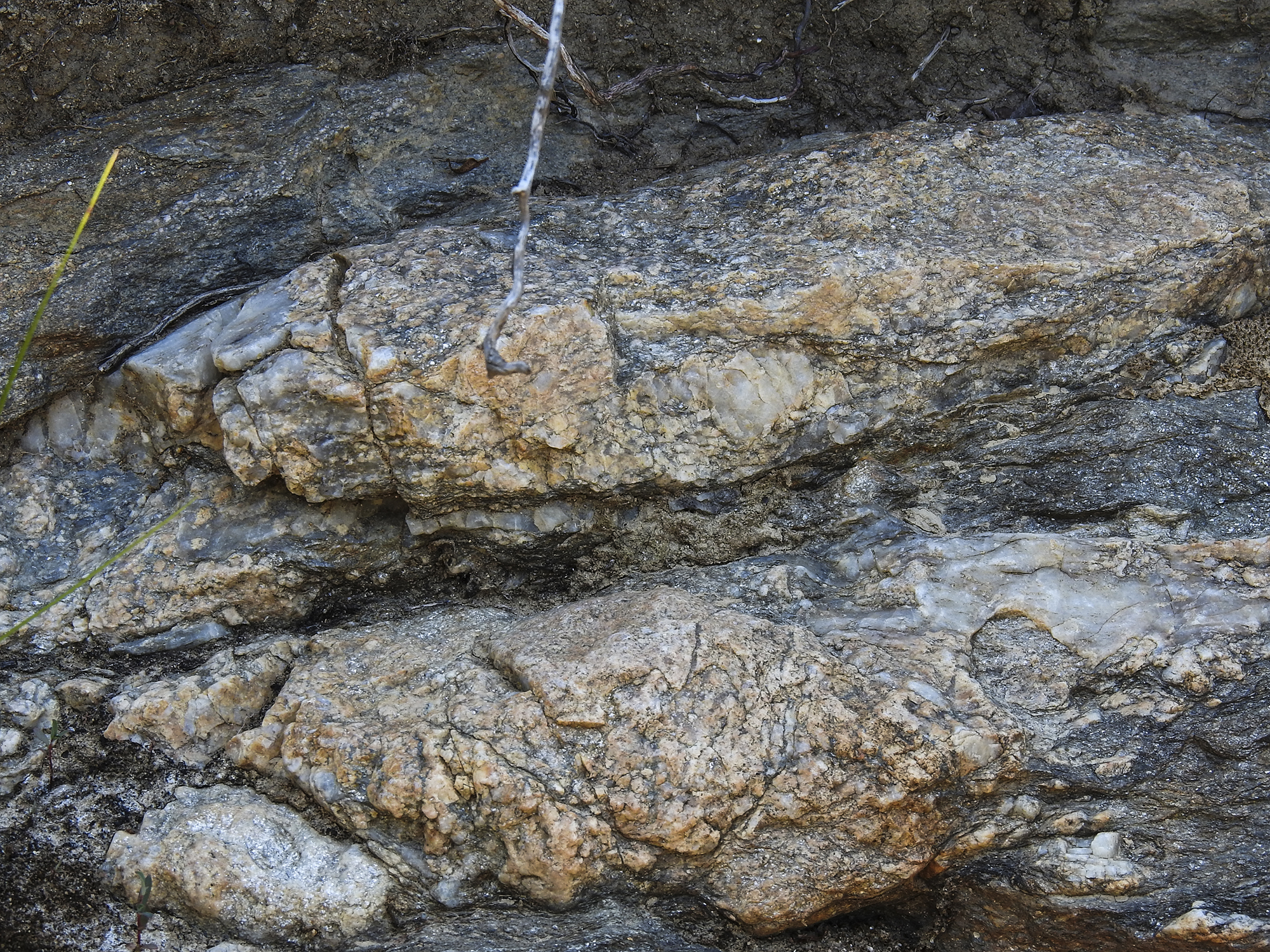

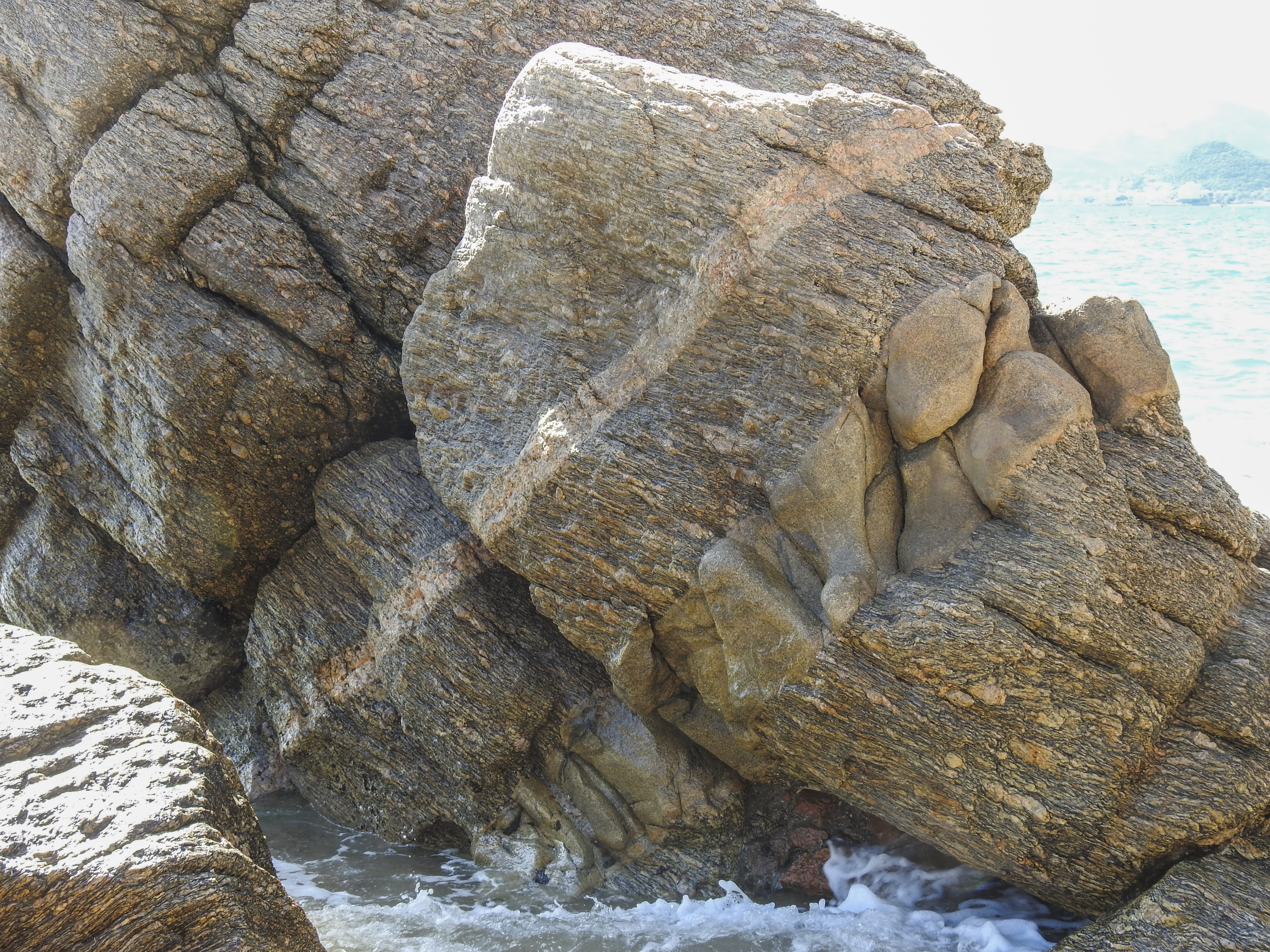

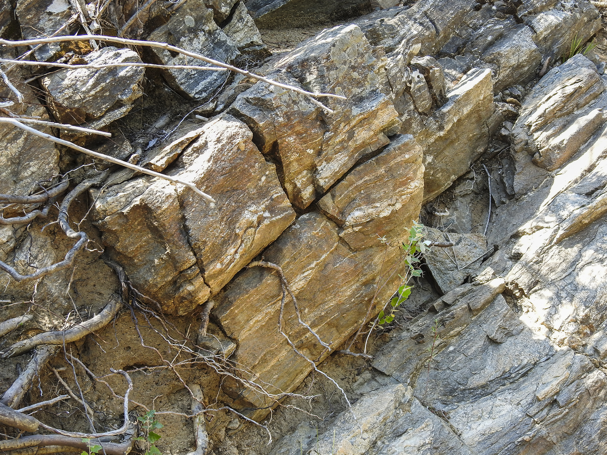

Il y a 3 heures, jean francois06 a dit :
regarder s'ils sont sécants par rapport à la foliation
c'est-à-dire que l'on peut déliter en feuilles dans le sens des feuilles empilées ? (comme les micas ?)

Voici deux exemples, l'un à Cannes en bord de mer. Les filons de pegmatites sont sécants par rapport à la foliation:
L'autre à l'intérieur dans le massif du Tanneron, la pegmatite est parallèle à la foliation.
