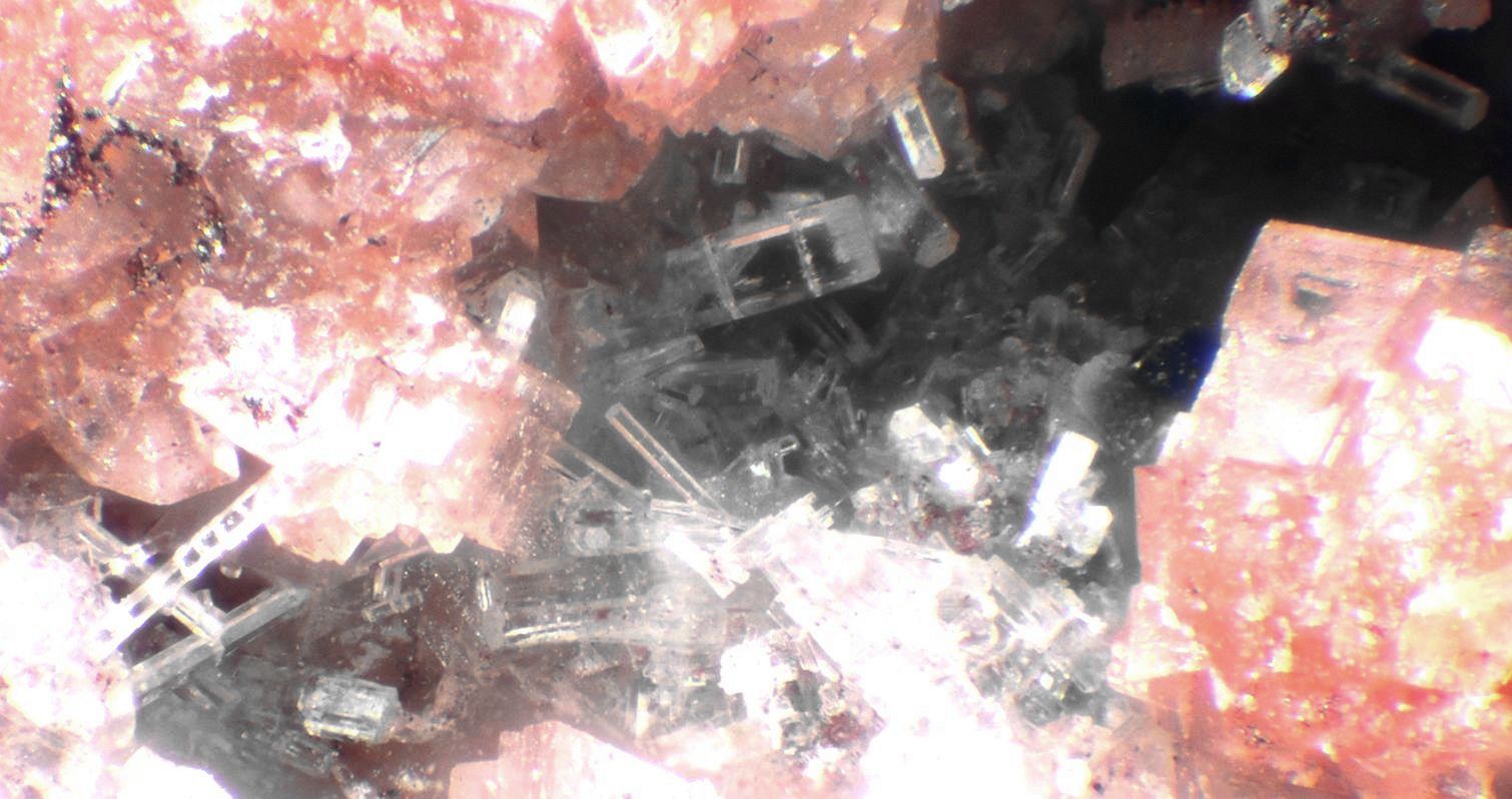

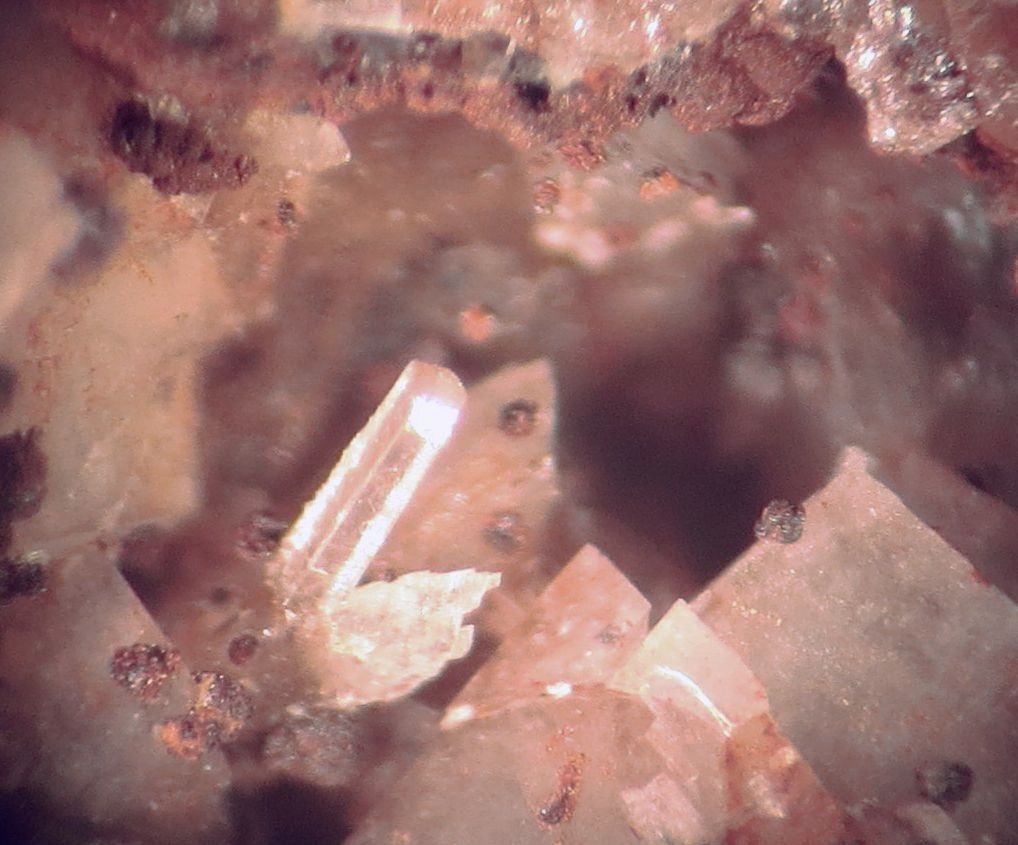

je ne suis pas spécialiste dans ce domaine mais j'ai observé un gisement du Bas-Rhin (pegmatite granitique, lamprophyre et greisen) où le béryl est entièrement pseudomorphosé en un mélange de quartz, hématite, apatite et kaolin en surface, inclus dans le quartz blanc de la pegmatite mais sans la présence de dérivés du béryl. Dans les filons du greisen le béryl est présent et tout près de la phénacite, la bertrandite se formant nettement plus loin. Le plus étonnant est la zone de contact avec des cristaux de béryl pseudomorphosés en phénacite. Le béryl s'altère également en touffes d'aiguilles blanches qui sont (d'après mon analyse) de la moraesite (phosphate de béryllium).
La bertrandite n'accompagne (ici) jamais le béryl et très rarement la phénacite.
3 photos de bertrandite et 2 de béryl

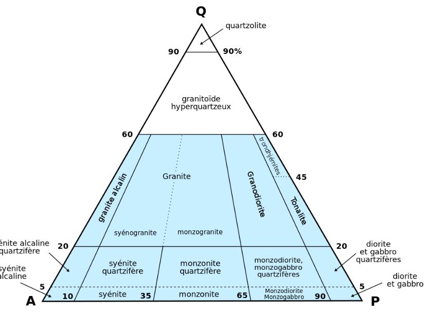

Dans le diagramme de streckeisen :
Les syenites, c'est du côté des feldspaths alcalins dans ce diagramme. Du coup que se passe t'il pour les feldspaths d'origines?
Ca par contre ? Je suis d'accord que les feldspaths du leucogranite sont potassiques (orthose), et effectivement d'après le diagramme ceux d'une syénite sont alcalins.
Etonnant effectivement !
Je donnais la bertrandite comme minéral d'altération, car d'après géowiki, elle est "dans des filons de pegmatites granitiques, [...] souvent le résultat d'une altération hydrothermale du béryl."
