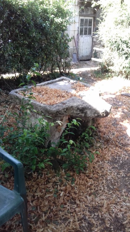

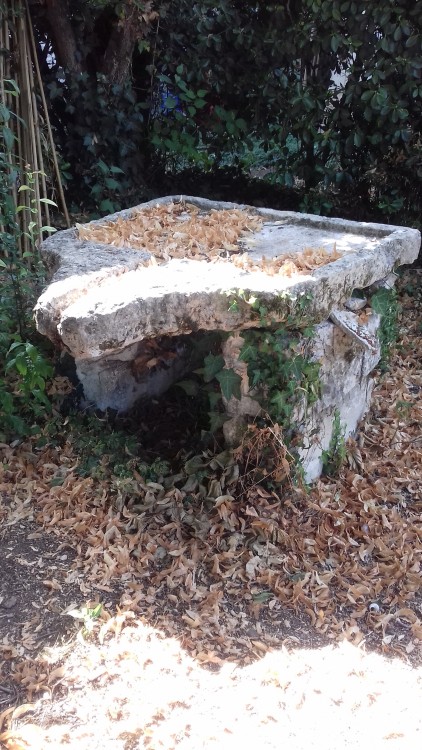

Bonjour à toutes et à tous. J'ai acheté cet évier très ancien en pierre dure que je pense être du calcaire de la Vienne mais avant de louer un petit camion avec palan pour aller le chercher, je viens solliciter votre avis pour une estimation sur son poids, ce qui me permettrait peut-être de n'utiliser qu'une grande remorque.
- Il fait environ 1mX1m au carré et il faut ajouter 15 cms dans la longueur pour la rigole.
- Son épaisseur est de 14 cms.
Là-bas, dans le nord du Poitou, ils appellent ça "pierre de galuche".
De mon côté, je pense qu'il doit bien peser plus de 100 kilos.
Merci pour vos avis.
Le 05/09/2022 à 20:12, geopas a dit :
Bonsoir,
Je crois que tu es loin du compte :
 1m x 1m x0.15 m x 2700 (estimation densité du calcaire en kg/m3) = 400 kg ! (sans la rigole)
Merci, je pensais entre 150 et 200 kilos, mais 400 ça me paraît beaucoup. Bon ben dans le coup je suis obligé de louer un petit camion grue.
Il y a 23 heures, ice tea a dit :
Les deux murs qui le soutienne sont ils solidaires de votre "pierre de galuche" ?
ice tea
Bonjour Ice Tea, non, ce sont de grosses pierres de soutien. Il y en a deux de chaque côté et deux à l'arrière.
Il y a 8 heures, ice tea a dit :
En calculant, on arrive aux alentours de 360 à 400kg comme le dit "geopas" (densité 2600/2700)
Bon courage.
ice tea
Bonjour, ah oui quand même !!! Bon ben alors merci à vous deux, je vais louer un camion-grue pour rapporter le tout.
