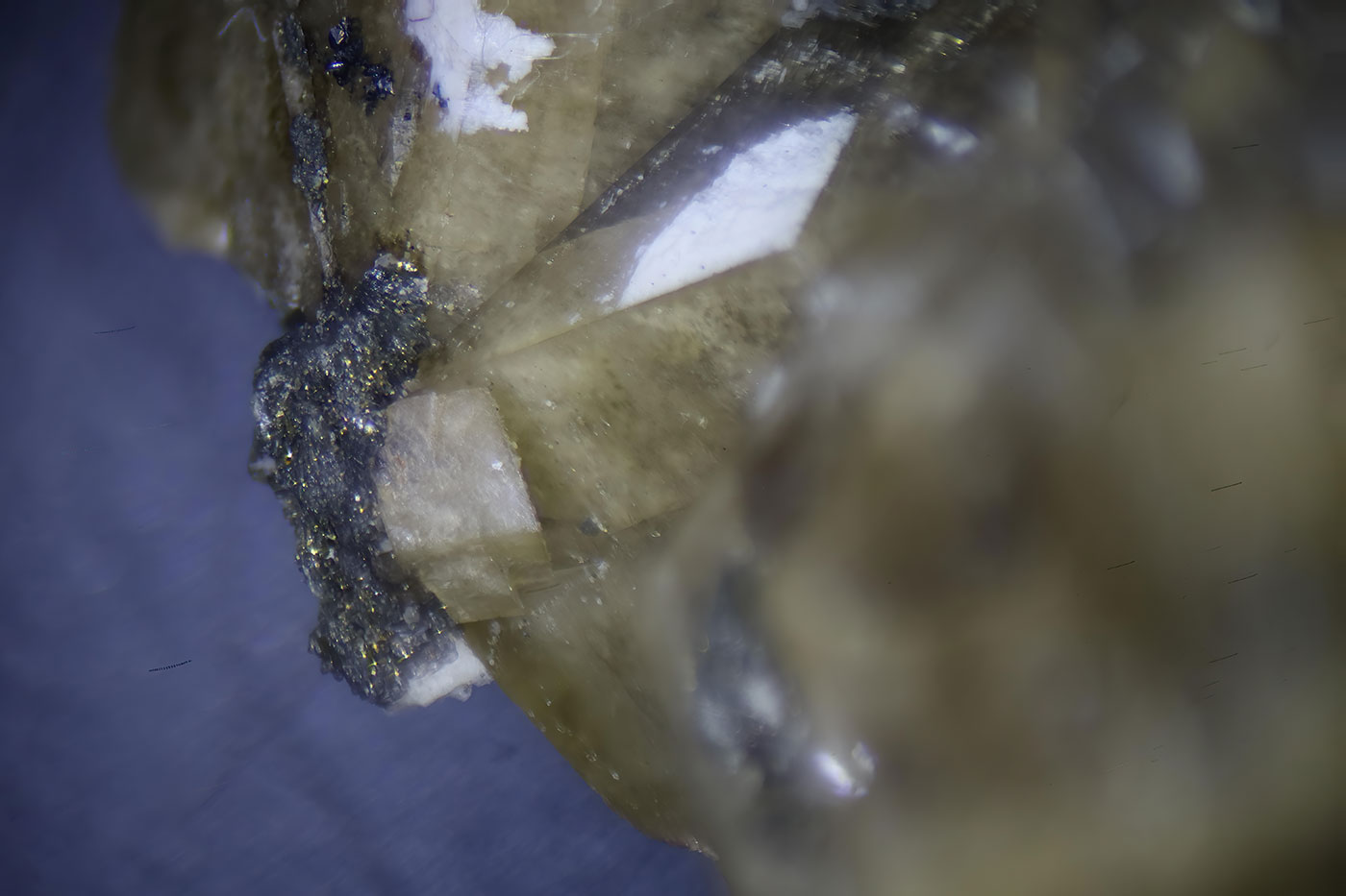

pat_der2003 Posté(e) 3 septembre 2022 Signaler Posté(e) 3 septembre 2022 Hello, Je viens d'acquérir deux macles, et je cherchais où les poster : je crois avoir trouvé ... bien que ce ne sont pas des trucs gigantesques, comme je le vois ici ... 🤪 Voici donc une Fluorine, Heights Mine, de 25 mm de large et une Sidérite maclée du Mont St-Hilaire, de 25 mm de large : sur la sidérite, je vois des lames blanchâtres que je pense être de l' Albite si je vois bien sur Mindat ... et des excroissances petites et plus sombres ... Pour ces dernières, sauriez-vous m'indiquer de quoi il s'agit ? Et concernant la Fluorine, j'ai une questions sur sa présentation : elle semble légèrement criblée de petits cristaux : puis-je les enlever ? Cela présente-t-il un intérêt ? Ou bien cela fait-il parti de ce type de cristallisation ? Merci par avance !! 😉 Citer

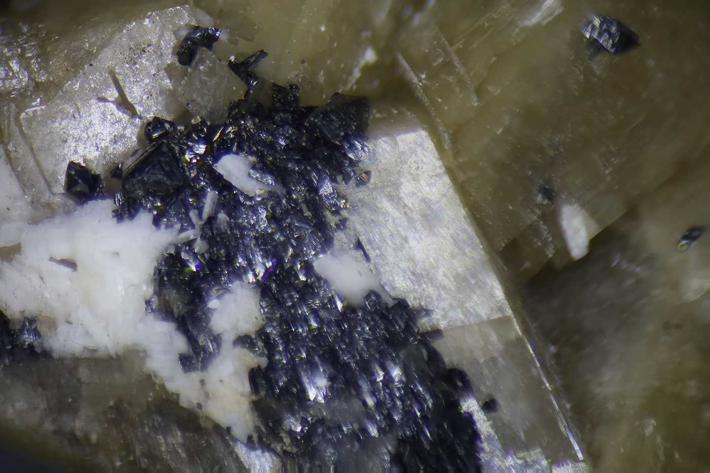

pat_der2003 Posté(e) 3 septembre 2022 Auteur Signaler Posté(e) 3 septembre 2022 Pour poursuivre, voici 3 détails, si cela peut aider à progresser : Citer

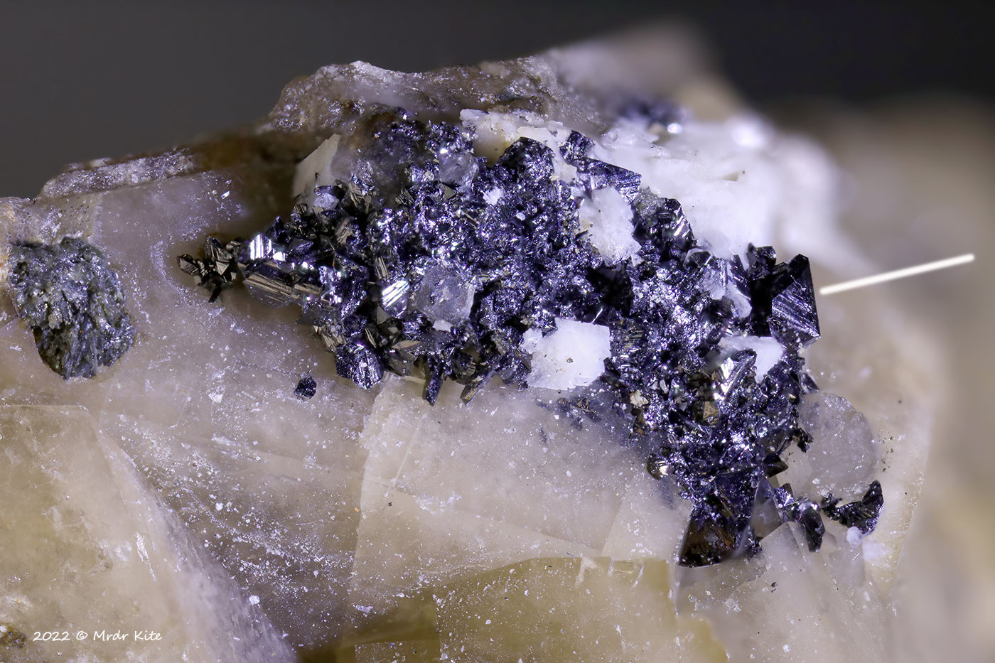

BUT Posté(e) 3 septembre 2022 Signaler Posté(e) 3 septembre 2022 Peut-être Rutile et Anatase. Voyez sur Mindat, dans les photos reliées à "Poudrette quarry", les photos de Sidérite associée avec Rutile. Citer
pat_der2003 Posté(e) 3 septembre 2022 Auteur Signaler Posté(e) 3 septembre 2022 Effectivement, j'ai trouvé ceci de semblable : https://www.mindat.org/photo-464135.html Est-ce que celui, sombre, qui a la forme d'Anatase (pointé en blanc) pourrait être effectivement de ... l'Anatase ? Grand Merci !! 😃 Citer
BUT Posté(e) 4 septembre 2022 Signaler Posté(e) 4 septembre 2022 Avant de poursuivre: notre présente tentative d'identification est sans rapport avec le sujet des macles, et il serait préférable de la continuer - le cas échéant - dans un sujet spécifique, à créer dans la rubrique "Demandes d'identification", en priant poliment M. le sablais de bien vouloir supprimer ce qui doit l'être dans le sujet "Macles", et de le transférer dans la nouvelle demande d'identification. Ceci dit, sur la photo juste au-dessus, certains cristaux striés et même cannelés (au quart gauche de la photo) ont une forme cristalline tout à fait compatible avec le Rutile. Mais c'est loin d'être la seule possibilité. D'autres amas cristallins (en particulier l'amas situé à gauche de la photo, avec un éclat métallique éteint semblable à de l'aluminium terni), pourrait également évoquer la Molybdénite. Celle-ci est également présente sur la carrière de Poudrette; mais je ne sais pas si elle existe en combinaison avec les carbonates. Heureusement, la Molybdénite est très facile à discriminer: elle est très tendre (dureté Mohs 1-1,5), se délite en lamelles flexibles et malléables, laisse sur le papier une trace gris de plomb, et sur les doigts d'infimes paillettes, pour peu qu'on la frotte un peu fort. En ce qui concerne les présumés cristaux d'Anatase, la première chose à faire est de s'assurer que leur forme cristalline est compatible avec le système quadratique: c'est-à-dire que les espèces de pyramides qu'on devine sur les photos sont bien des pyramides (ou bipyramides) à quatre ou huit pans, à section carrée ou octogonale. Si d'aventure il s'avérait que ce sont des pyramides à trois pans et à base triangulaire (tétraèdres), cela ne pourrait pas être de l'Anatase: il faudrait alors chercher du côté de la Sphalérite ou du groupe de la Tétraédrite (pour paraphraser les Tontons flingueurs: "Y'en a aussi" ... à la carrière Poudrette). Compte tenu du grand nombre d'espèces minérales présentes sur le Mont Saint Hilaire, nous aurions tout intérêt à faire appel aux compétences d'un connaisseur de la localité, comme par exemple @quebequartz, s'il passe encore de temps à autre sur le géoforum français. Citer

BUT Posté(e) 7 septembre 2022 Signaler Posté(e) 7 septembre 2022 Le 06/09/2022 à 10:53, 1frangin a dit : possible anatase (celle bien cristallisée) pour le reste tout à fait possible qu'il y ai autre que l'anatase et pas impossible plusieurs autres ... Expand Oui, tout à fait. En dehors des cristaux disons "noirs" d'allure pyramidale, bien formés (qui pourraient être de l'Anatase ou de la Brookite entre autres possibilités), on peut distinguer, sur la dernière photo: - des cristaux également bien formés, striés et cannelés, avec un éclat métallique à adamantin, qui pourraient être du Rutile; - des amas informes de couleur gris un peu bleuté, à éclat métallique, qui peuvent être la même chose que les précédents, en moins bien cristallisé, ou autre chose; - de petits cristaux gris-jaunâtres, à éclat métallique un peu terne, qui pourraient être de la Pyrite ou du Mispickel ou autre chose; - enfin, complètement à gauche, un amas informe gris avec un éclat métallique éteint, qui ressemble à du papier d'aluminium compressé et écrasé, et qui pourrait être différent des amas informes gris bleuté listés plus haut. Citer

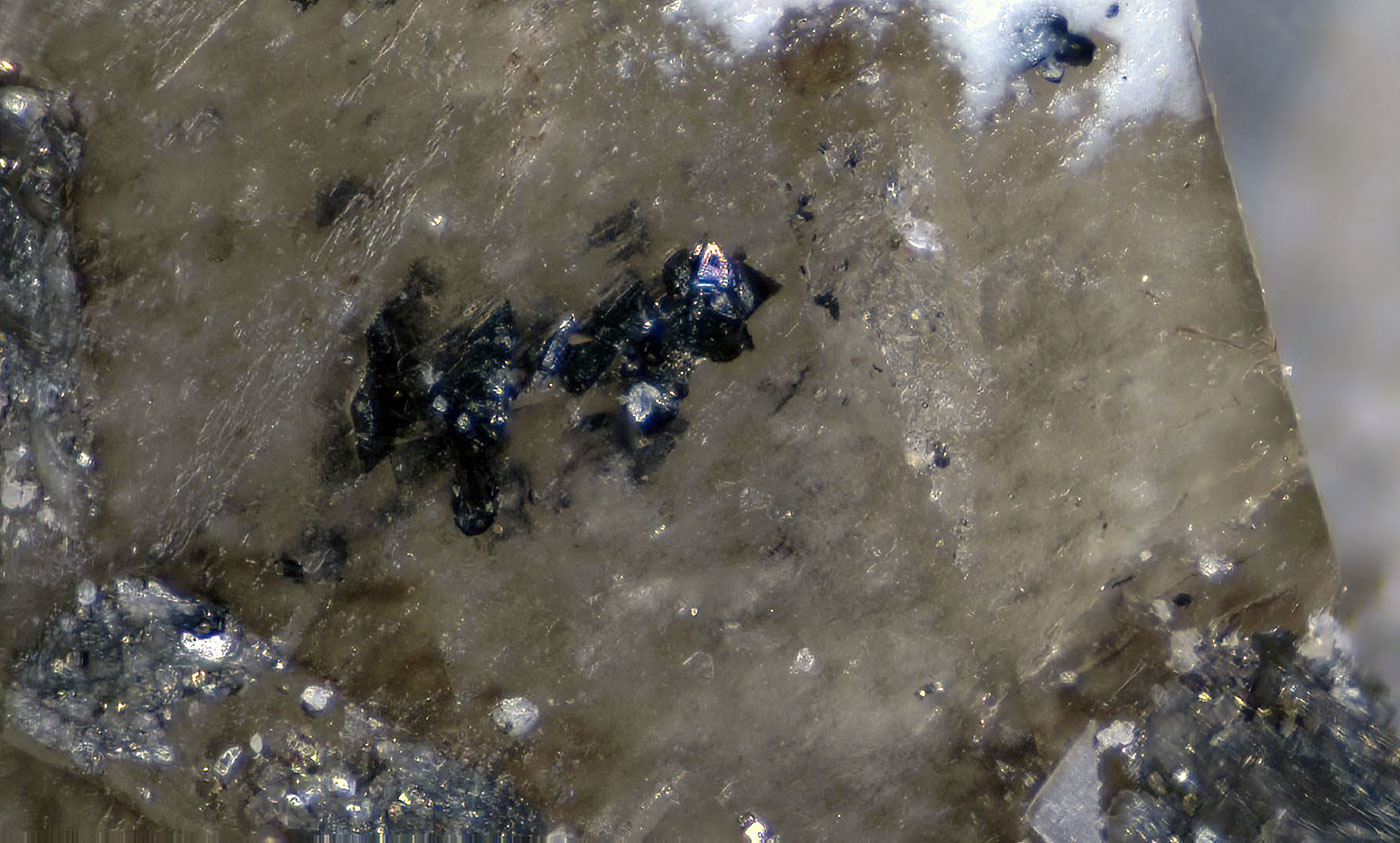

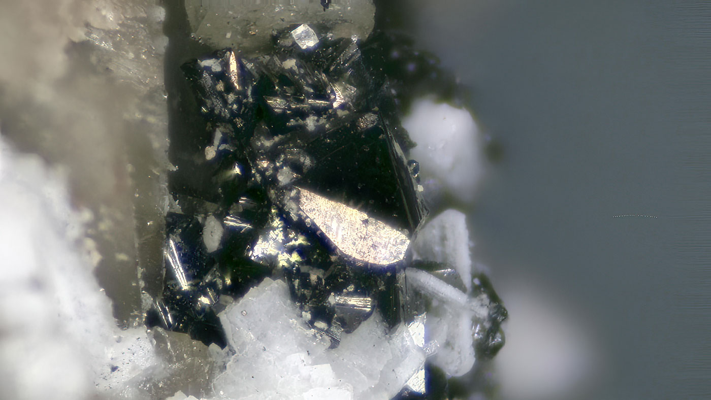

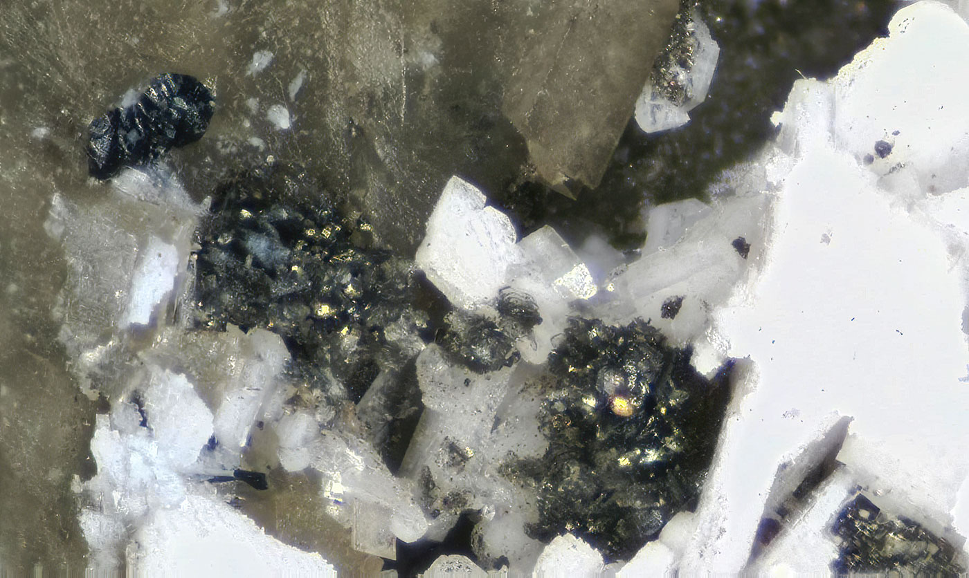

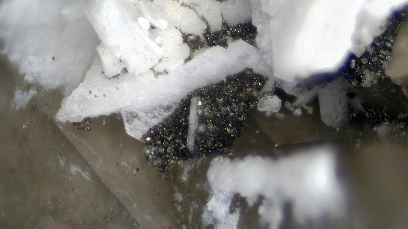

pat_der2003 Posté(e) 7 septembre 2022 Auteur Signaler Posté(e) 7 septembre 2022 Bonsoir, Bon j'ai pris le temps de passer sous bino cette sidérante sidérite et en voici quelques clichés ... La qualité est moins bonne qu'avec le laowa 2.5-5x mais ça grossit plus ... Sur la 3ème et 6 ème image peut-être ce qui brille "d'or" serait de la pyrite ? Encore merci à vous ! Citer

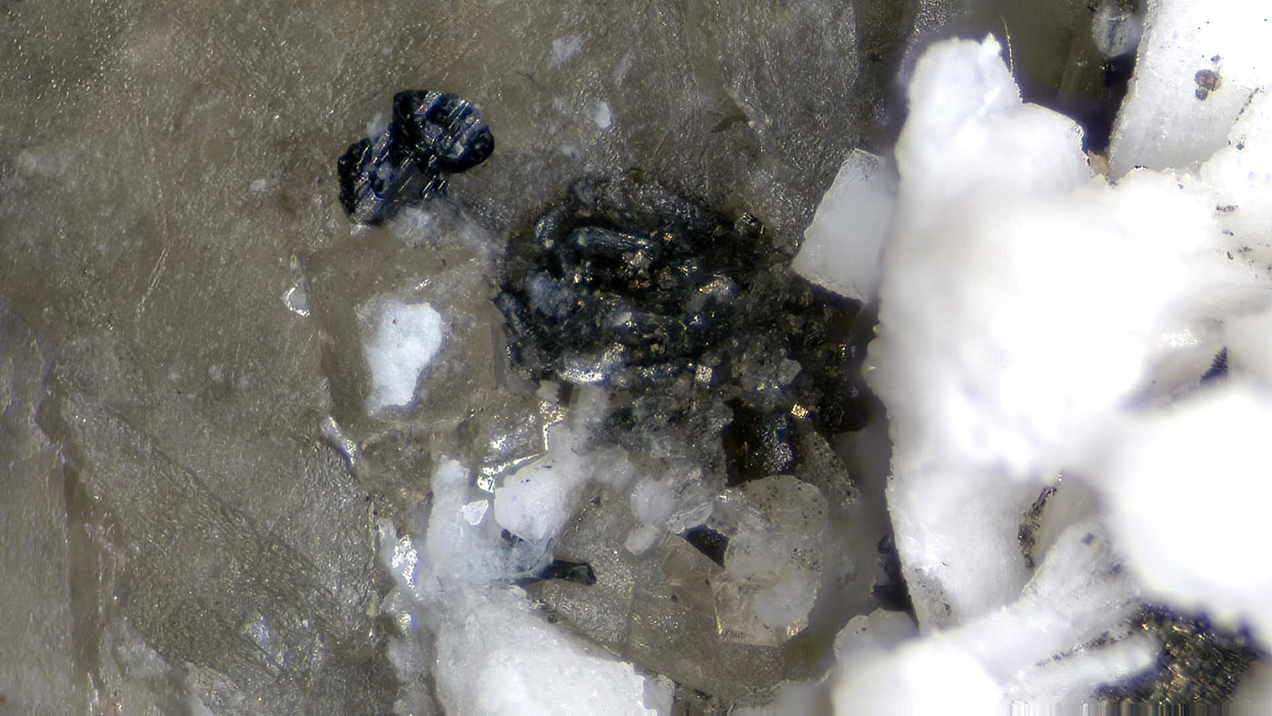

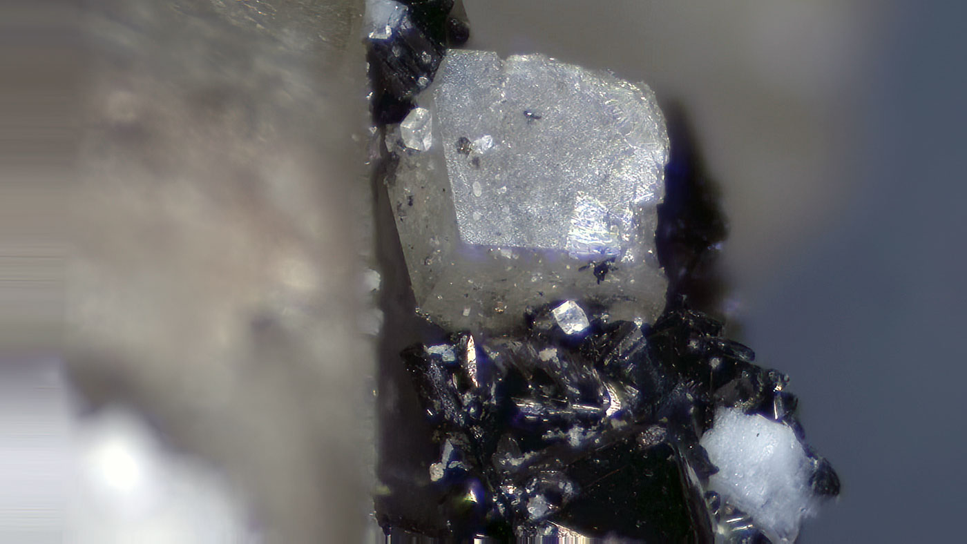

pat_der2003 Posté(e) 7 septembre 2022 Auteur Signaler Posté(e) 7 septembre 2022 Suite avec les pyramides énigmatiques Citer

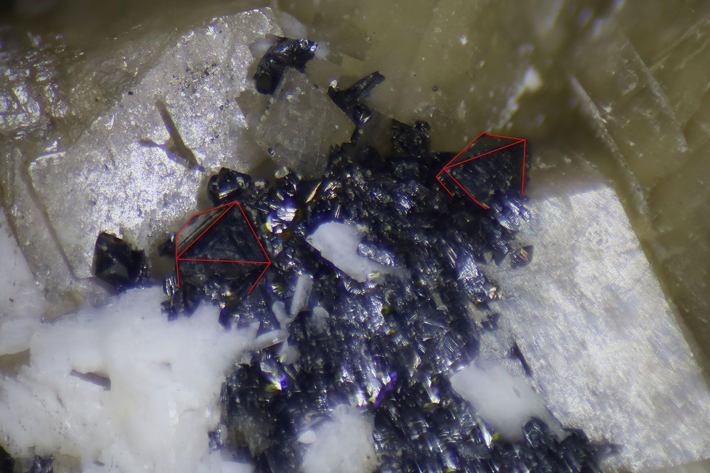

pat_der2003 Posté(e) 14 septembre 2022 Auteur Signaler Posté(e) 14 septembre 2022 J'ai tenté sur la relecture de cette dernière image de tracer les arêtes de ces deux pyramides : il me semble voir 4 faces sur celle de droite ... Puis j'ai refait des clichés en abandonnant la caméra au profit du canon RP ... Je ne sais si cela apporte vraiment de la clarté à la lecture ... Image et image "interprétée" ... Un autre cliché au canon RP, pour illustrer l'amalgame à reflets dorés : Citer
