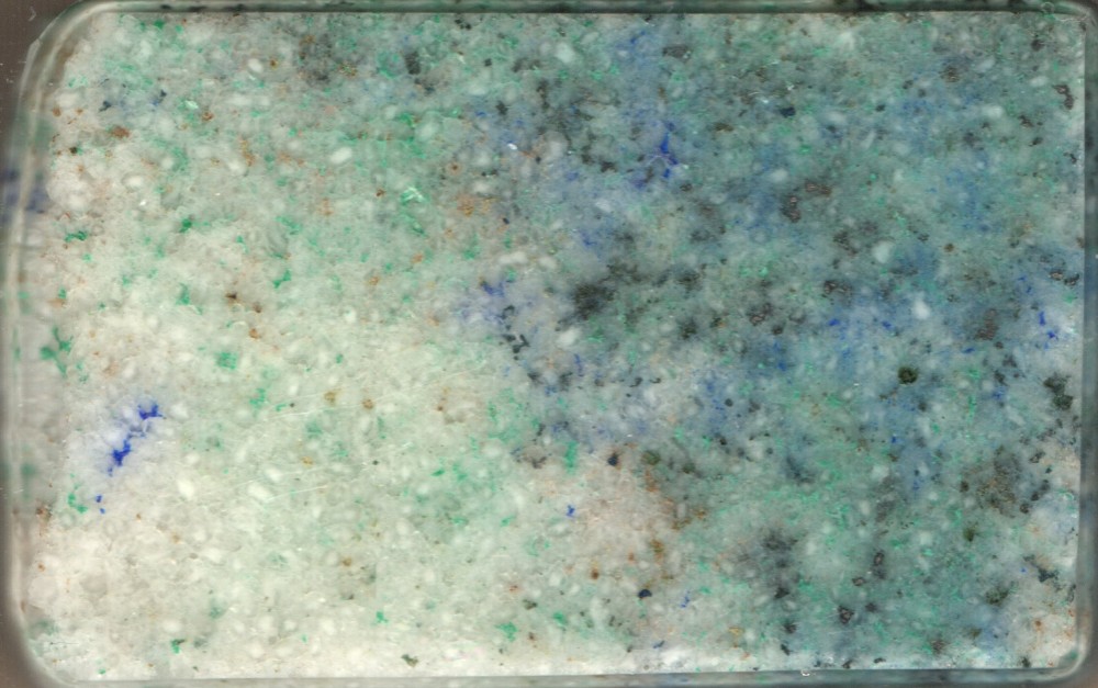

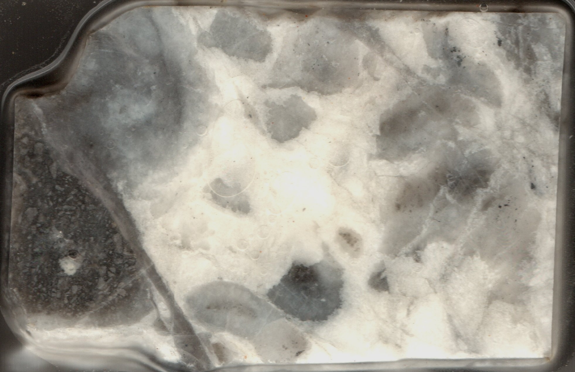

De sortie avec @Steph6649 et @alex.tre sur la les mines de Padern (66), dans les haldes du Tistoulet, trouvé cet échantillon, que j'ai pris pour un quartzite imprégné de malachite et d'azurite.

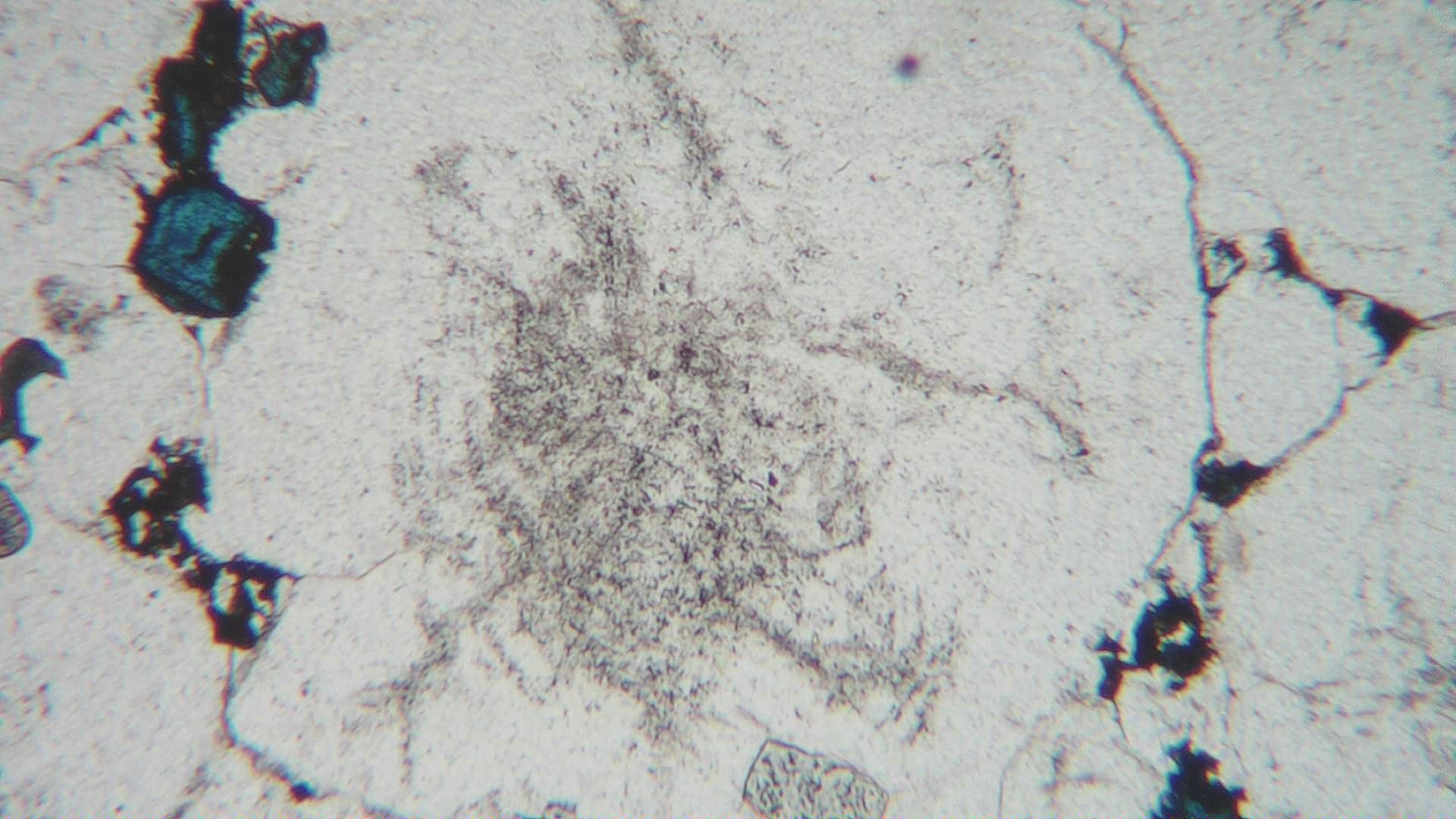

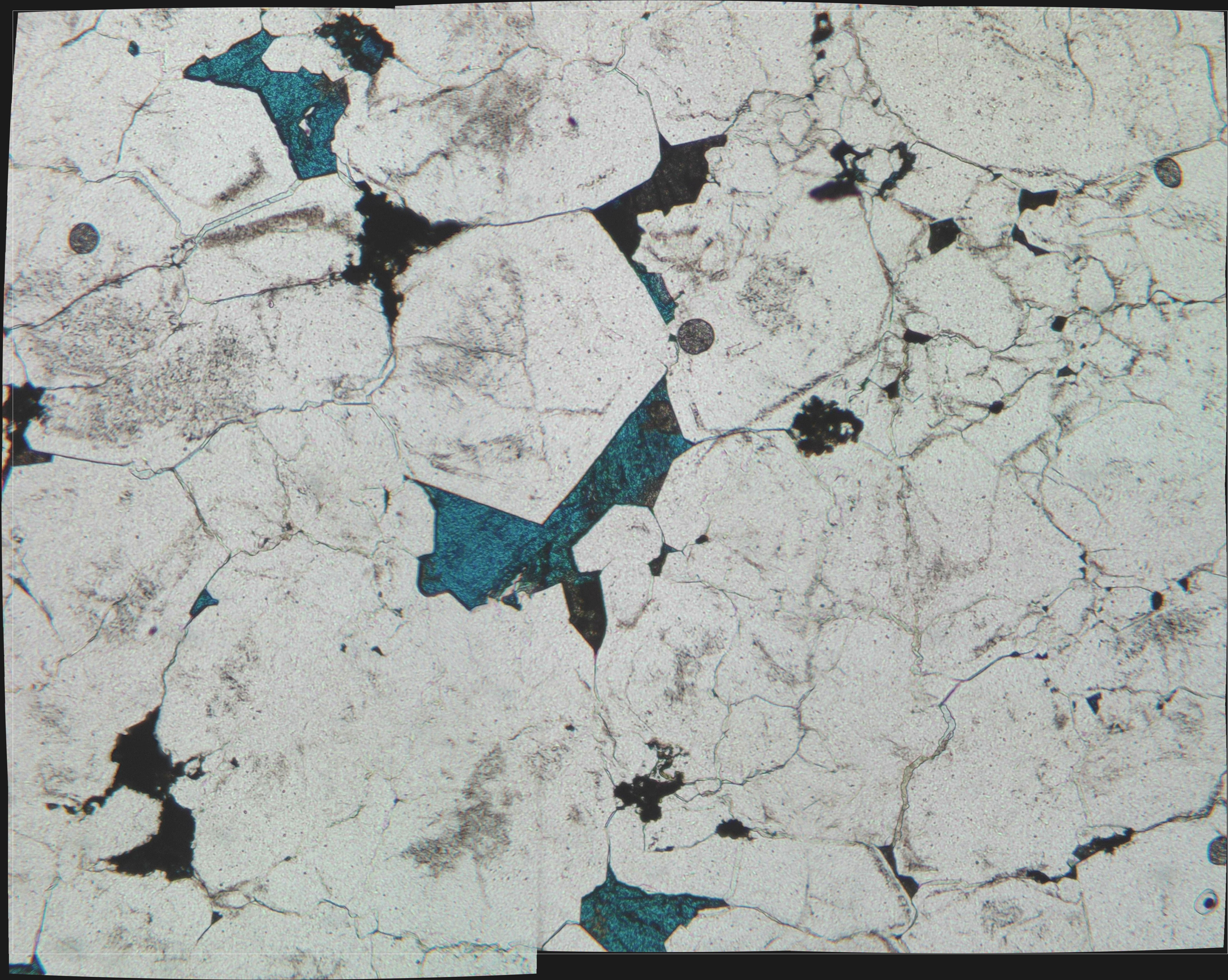

N'ayant jamais vu d'azurite en lame mince, et toujours curieux, j'en ai commandé une, dont voici la section au scanner (2*3 cm)

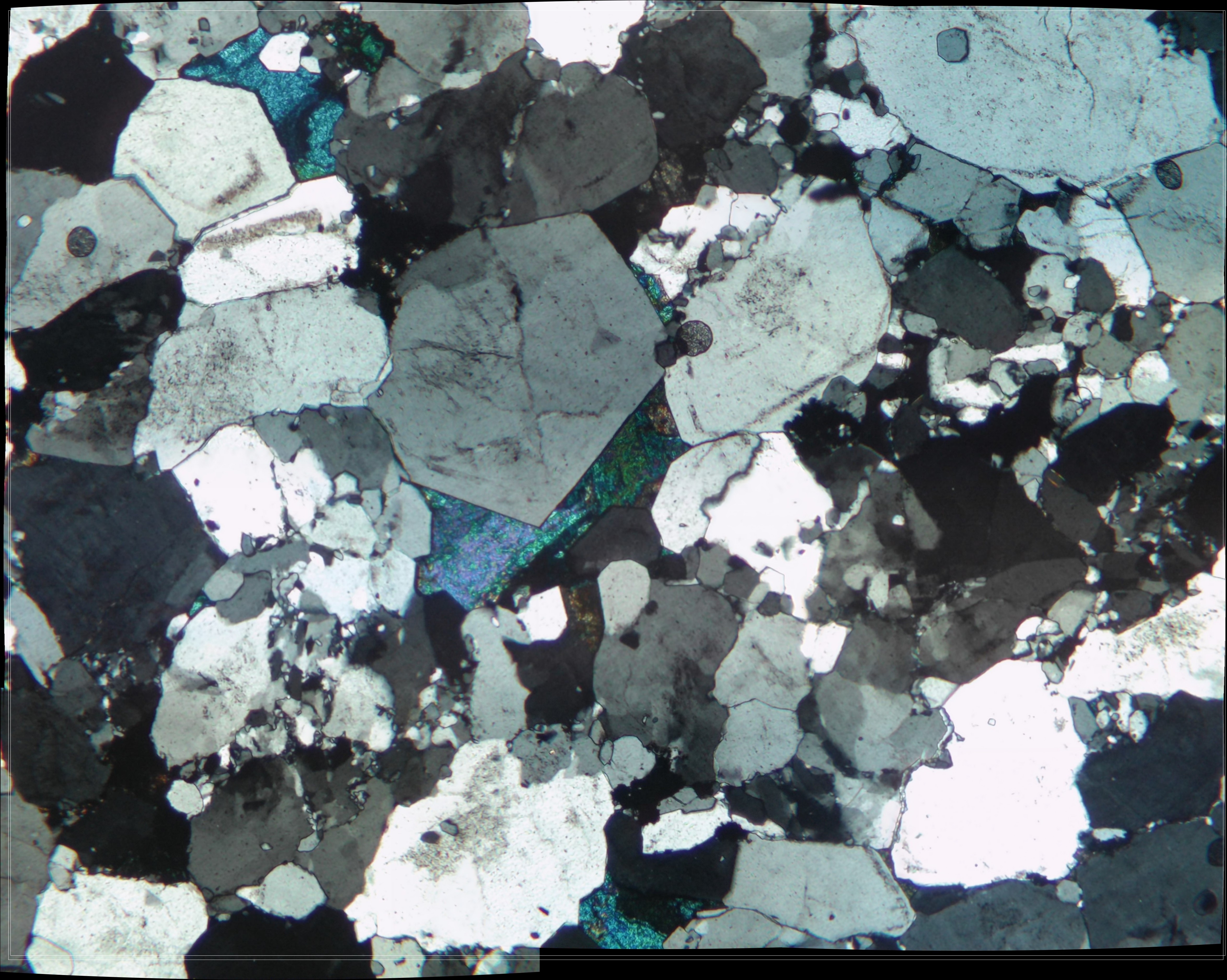

La plupart des "grains" sont bicolores, avec un coeur laiteux et une couronne claire. Il n'y a que du quartz, mis a part les carbonates de Cu qui sont dans les pores entre ces grains.

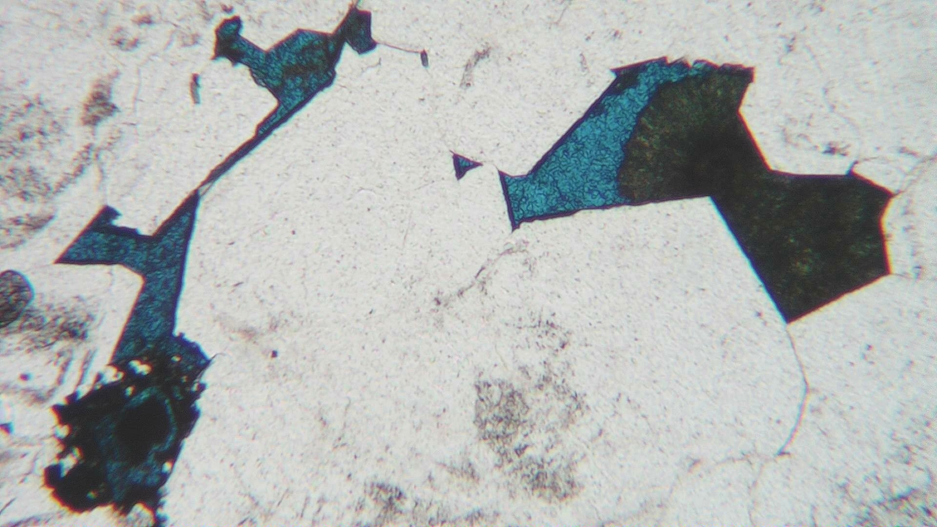

De plus près on reconnait parfaitement des surcroissances de quartz (limpides et a terminaisons automorphes) qui entourent les quartz laiteux (avec des inclusions).

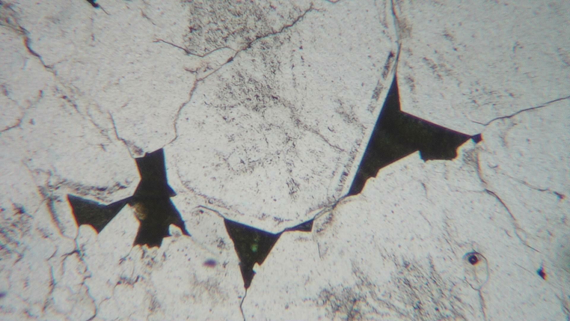

Ce qui frappe, c'est qu'on ne retrouve aucun contour d'ancien quartz détritique à l’intérieur des grains. La limite quartz laiteux/quartz limpide ne correspond pas à la forme d'un grain détritique, et, de plus, beaucoup de ces grains ont une structure radiée bien nette depuis le cœur du grain :
Celui-ci est encore plus parlant :
Mon sentiment est que tout ce quartz est diagenétique, il n'y a aucun quartz détritique la-dedans.
Avez-vous, comme moi, l'impression que cette roche est une oolithe silicifiée ?

là, je ne comprends pas. je ne vois rien, de "well rounded'. Ok! pas de quartz détritique à priori. mais pourquoi parler de oolithe silicifiée.
Il y a 3 heures, jean francois06 a dit :
Le quartz est secondaire, et on a une roche qui hérite d'une structure détritique (un sac de grains).
On pourrait envisager une calcarenite silicifiée, mais les quartz sont en éventail.
Il y a 12 heures, jean francois06 a dit :
Je reprends. Oolithe silicifiée, c'est ma moins mauvaise idée.
J'avais imaginé un premier stade de cristallisation ou l'on forme de la lutécite, ou de la cristobalite en étoile, puis un stade 2 dans lequel on retransforme ça en quartz avec des surcroissances automorphes. Mais tout ça ne dit pas dans quelle roche initiale se produisent ces transformations : vraisemblablement carbonatée, mais quel type ?
La notice de la carte et la thèse Giannoni (1990) disent que les gisement sont encaissés dans le viséen calcaro-dolomitique, et signale des faciès oolithiques et d'autres faciès bioclastiques.

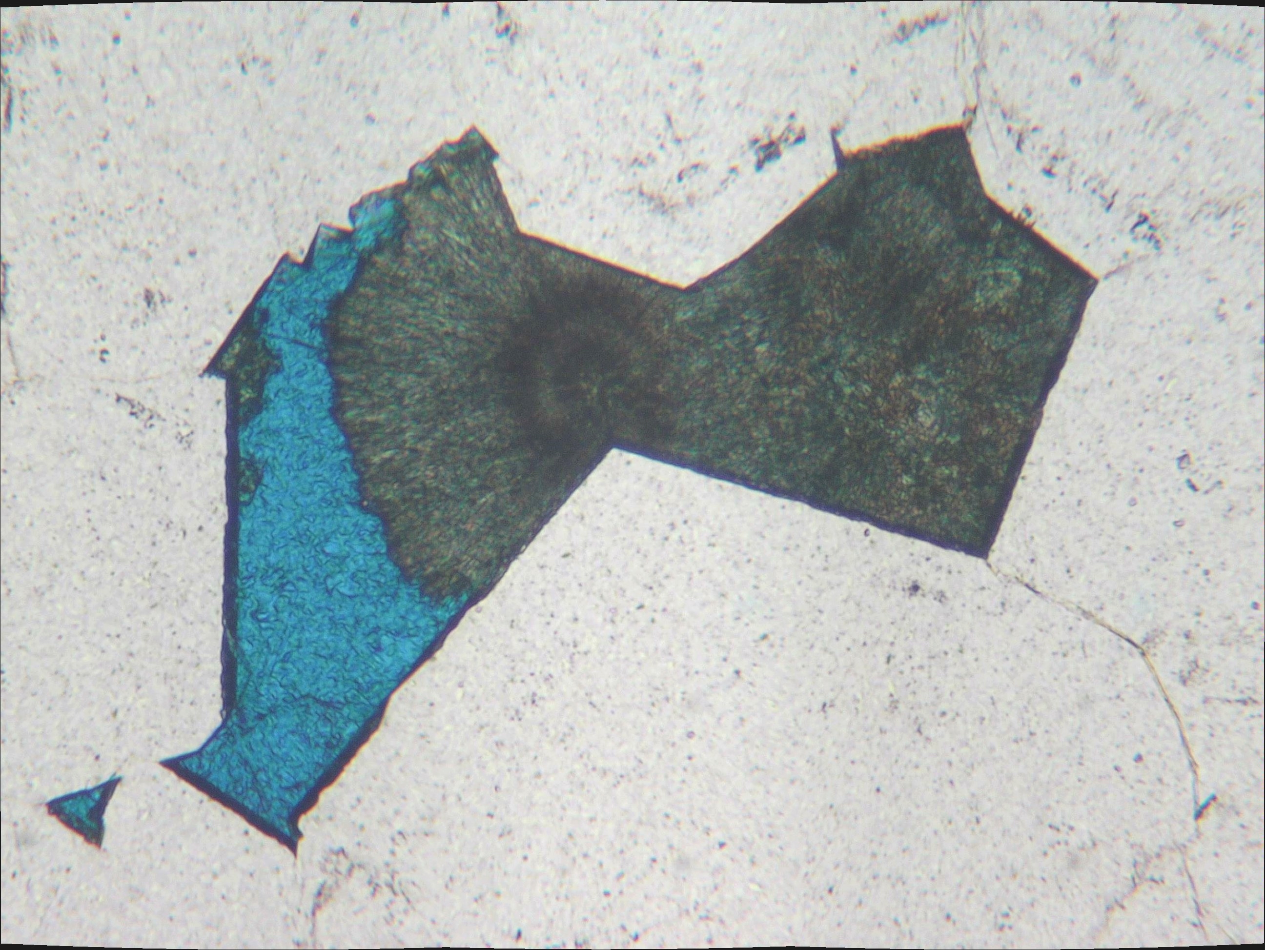

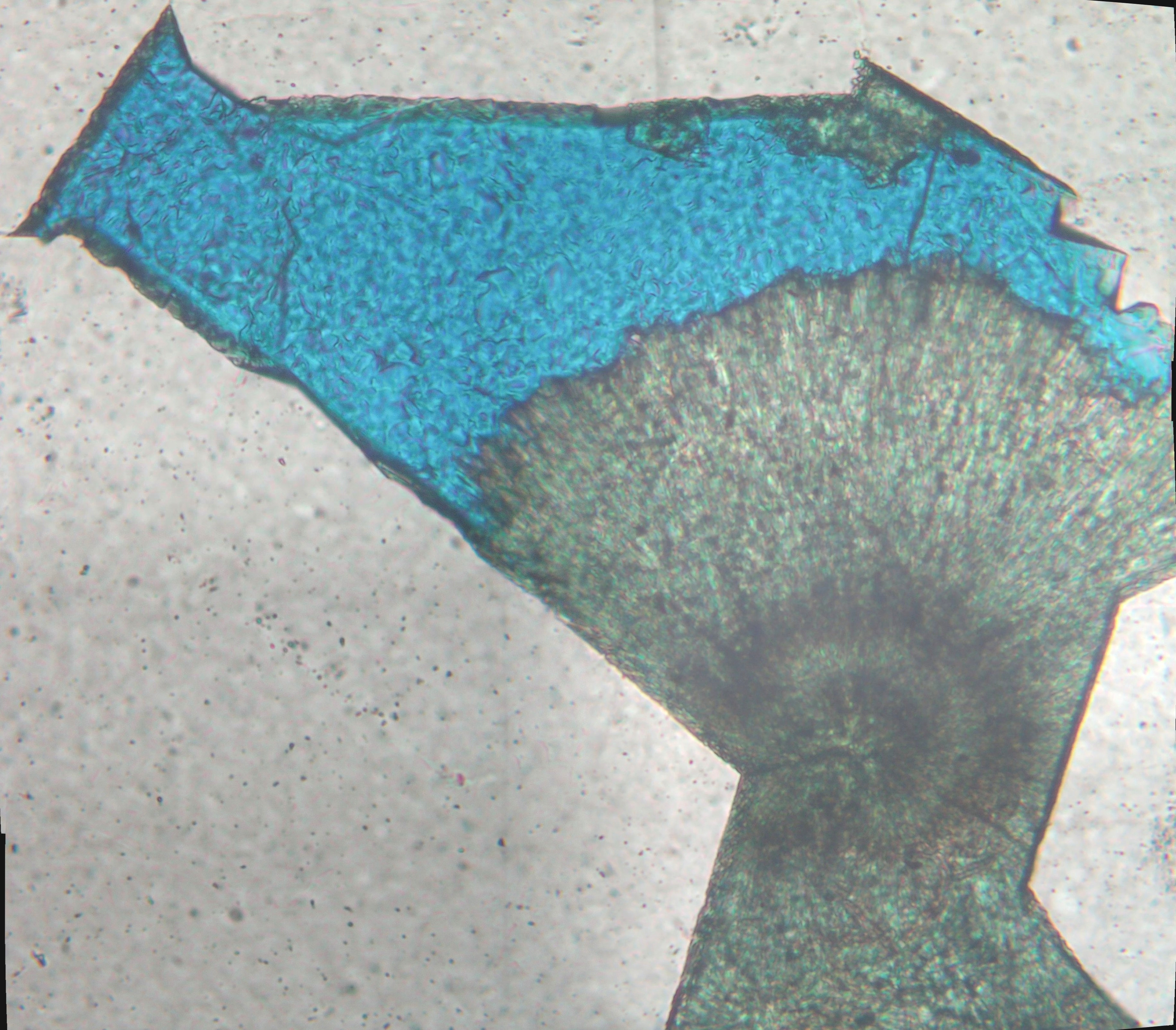

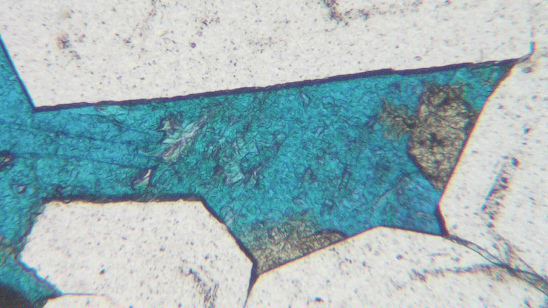

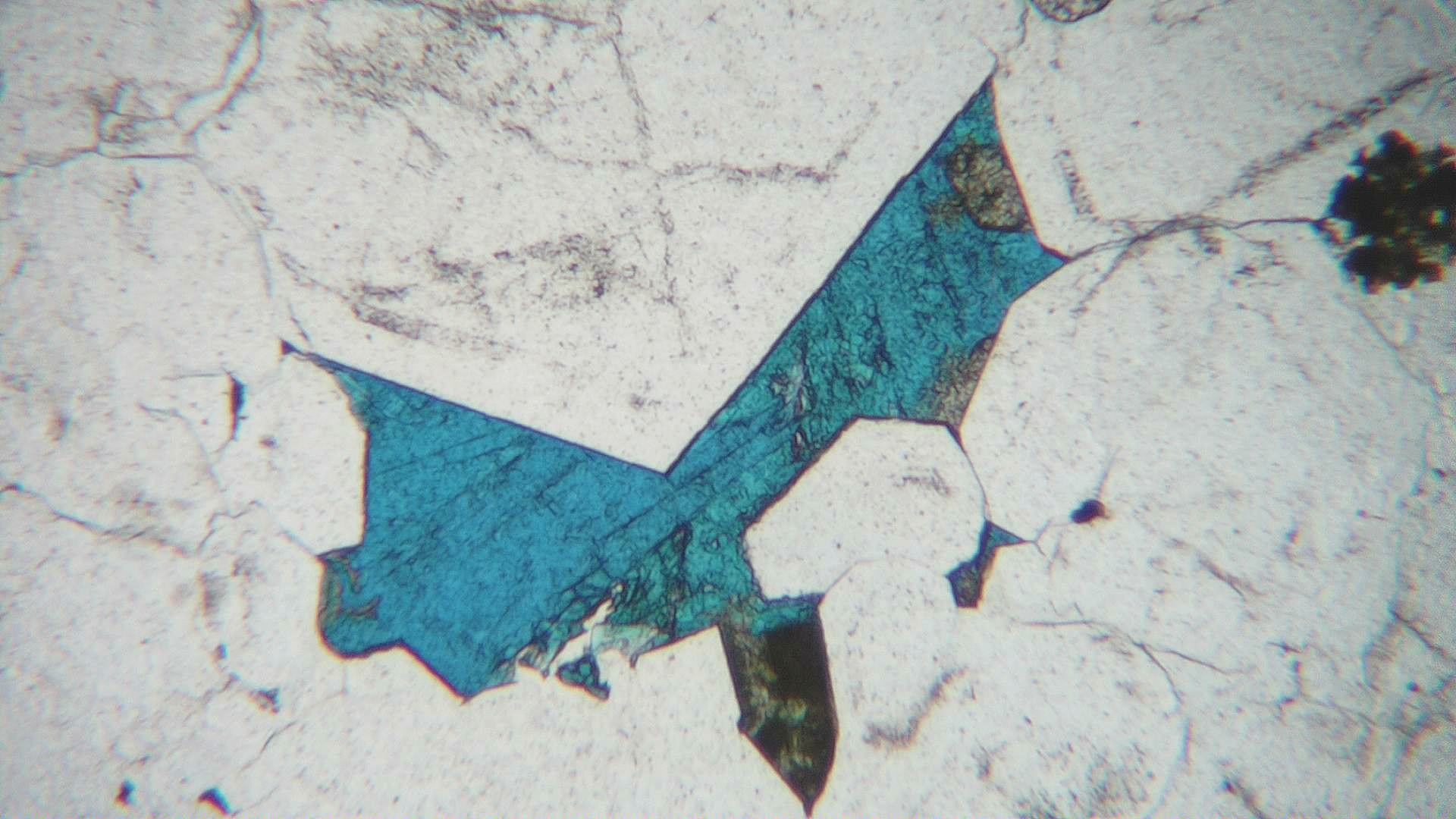

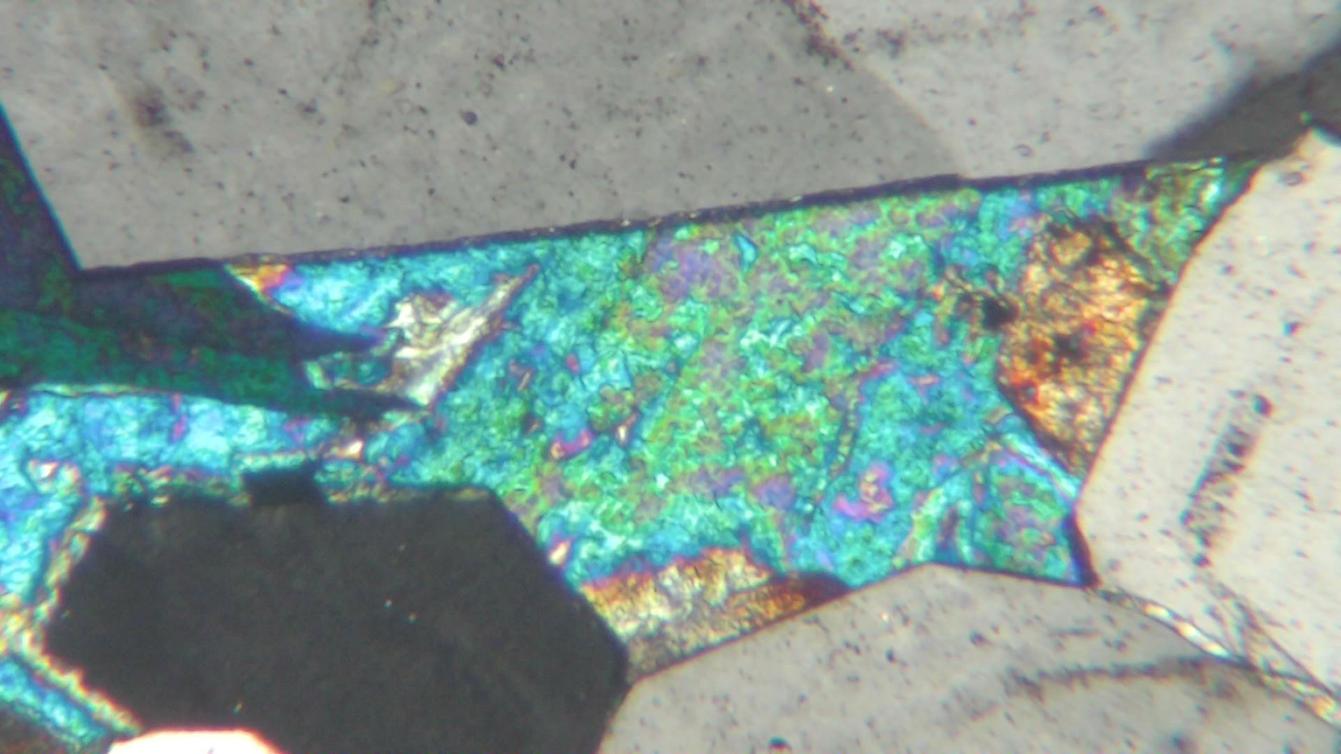

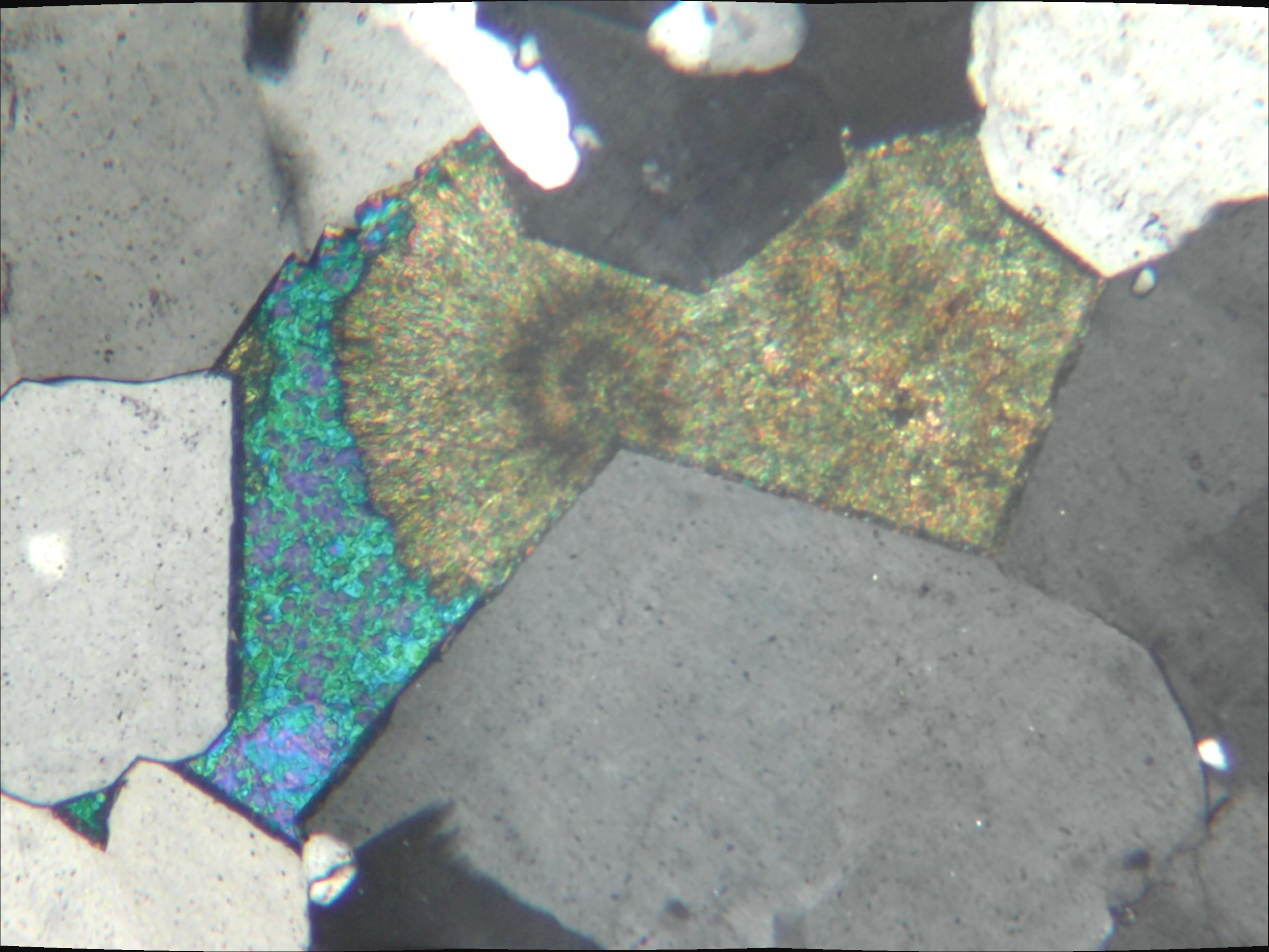

Je poursuis avec la paragenèse cuprifère visible dans les pores de cette roche :

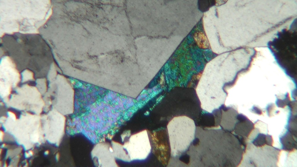

L'azurite est facile à identifier, c'est bleu aussi en lumière transmise et ça polarise comme un carbonate (teintes très élevées)
MTG3_16LN.thumb.jpg.5c5b25082f77a3258af4ff5b673ec804.jpgMTG3_16LP.thumb.jpg.8a2f05fa2f183d3231d359cb12f29c46.jpgMTG3_17LN.thumb.jpg.103df40d667dac3c1403477dd43165b5.jpgMTG3_17LP.thumb.jpg.ea6844ba777d7487be2cd407f4fb5986.jpg
En haut à droite du pore, il y a un autre carbonate losangique qui ressemble a de la siderite ou de l'ankerite, et dont la formation précède celle de l'azurite.

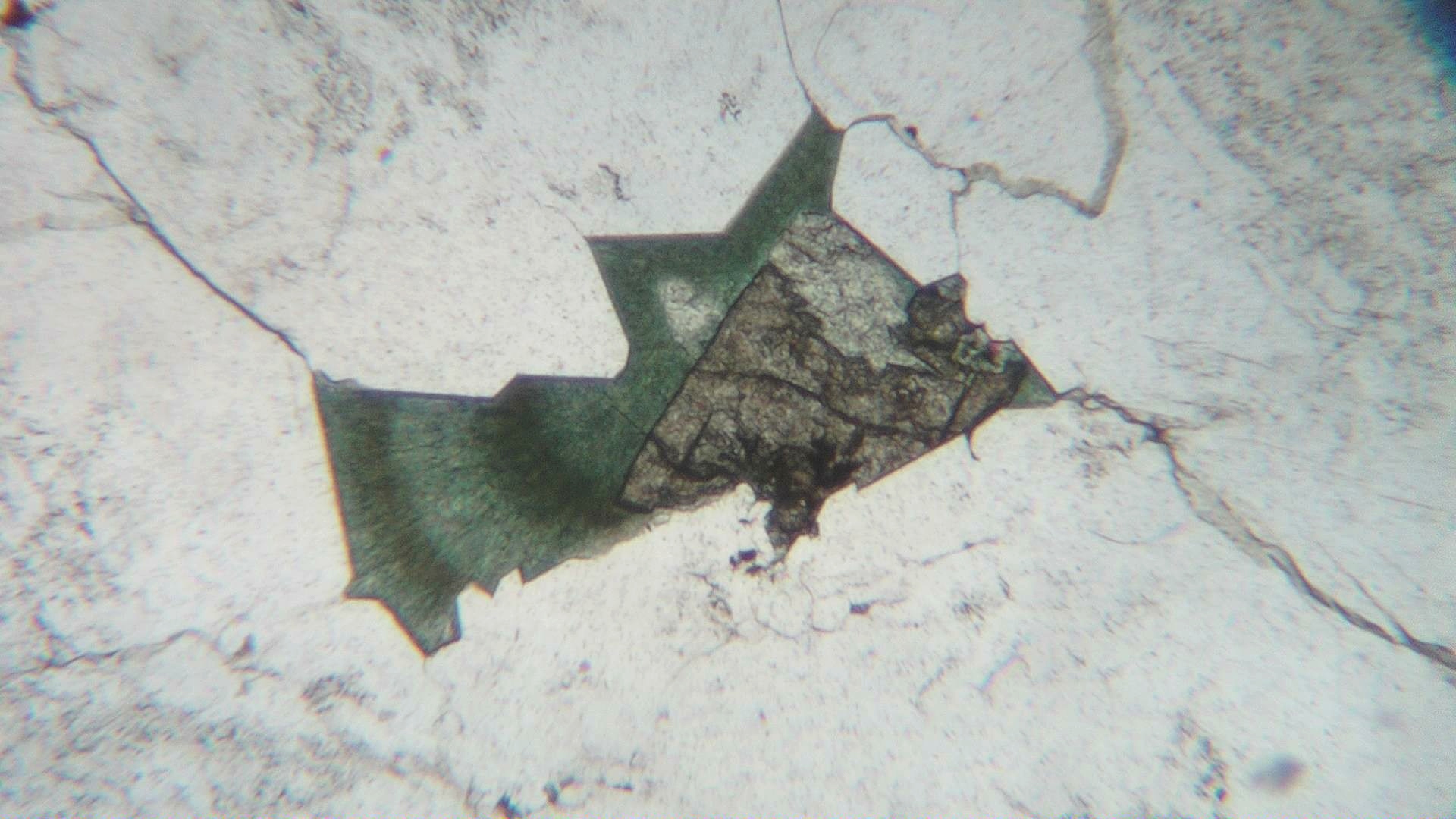

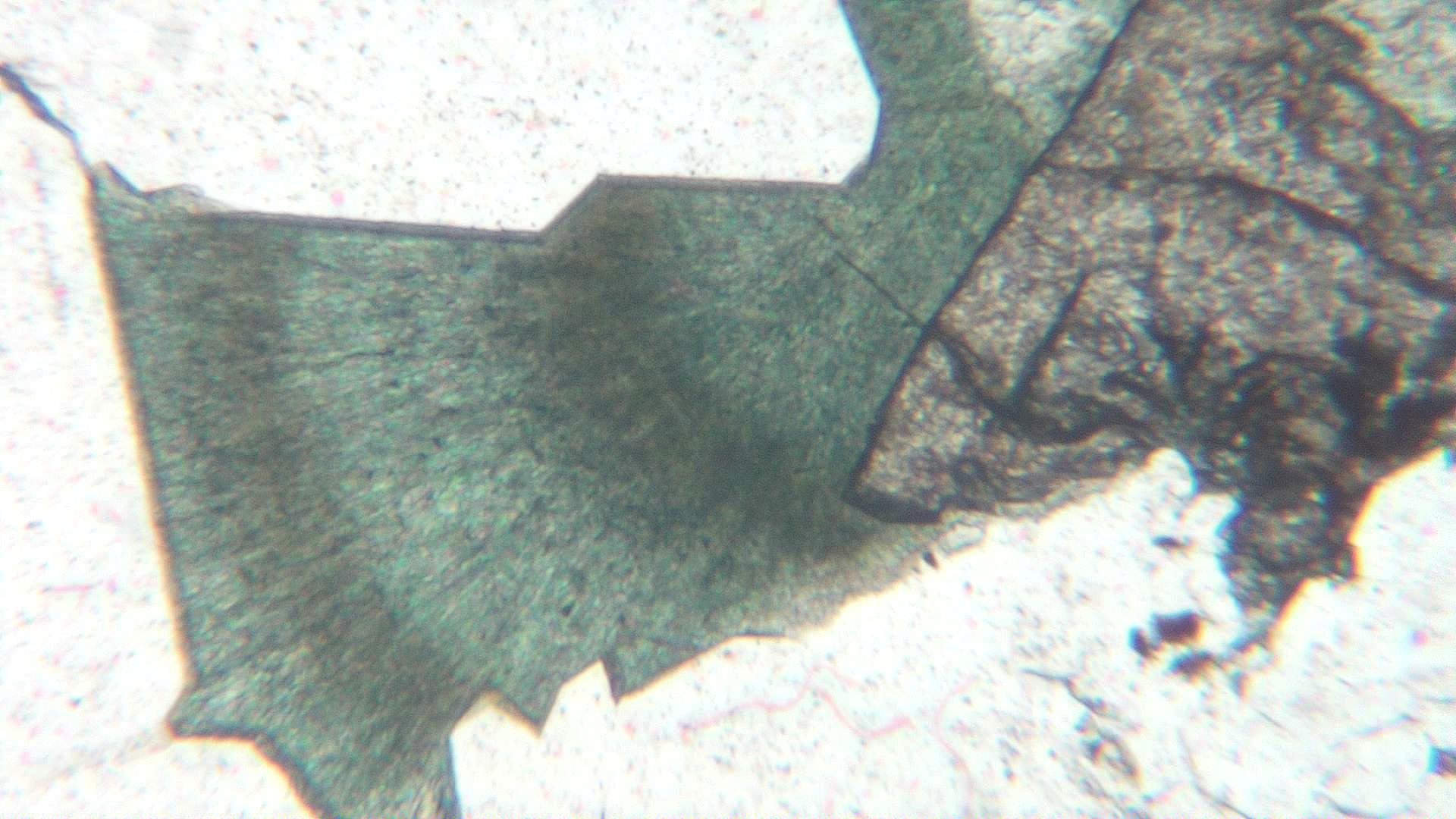

On retrouve la même succession (sidérite, puis carbonate de Cu) dans les pores colmatés par la malachite
MTG3_14LN.thumb.jpg.7be8768c2ccb0955abb8e458cb6ae252.jpgMTG3_14LP.thumb.jpg.669192c3988fc85ebdd131be8b8c6973.jpgMTG3_15LN.thumb.jpg.c32e27d00ecb5208f0387974dcf75373.jpgMTG3_15LP.thumb.jpg.b5631397f632bb2a8b1bd65e401e6d37.jpg
La malachite est fibreuse (boitroidale) et il faut forcer sur la lumière pour voir la couleur et la polarisation.

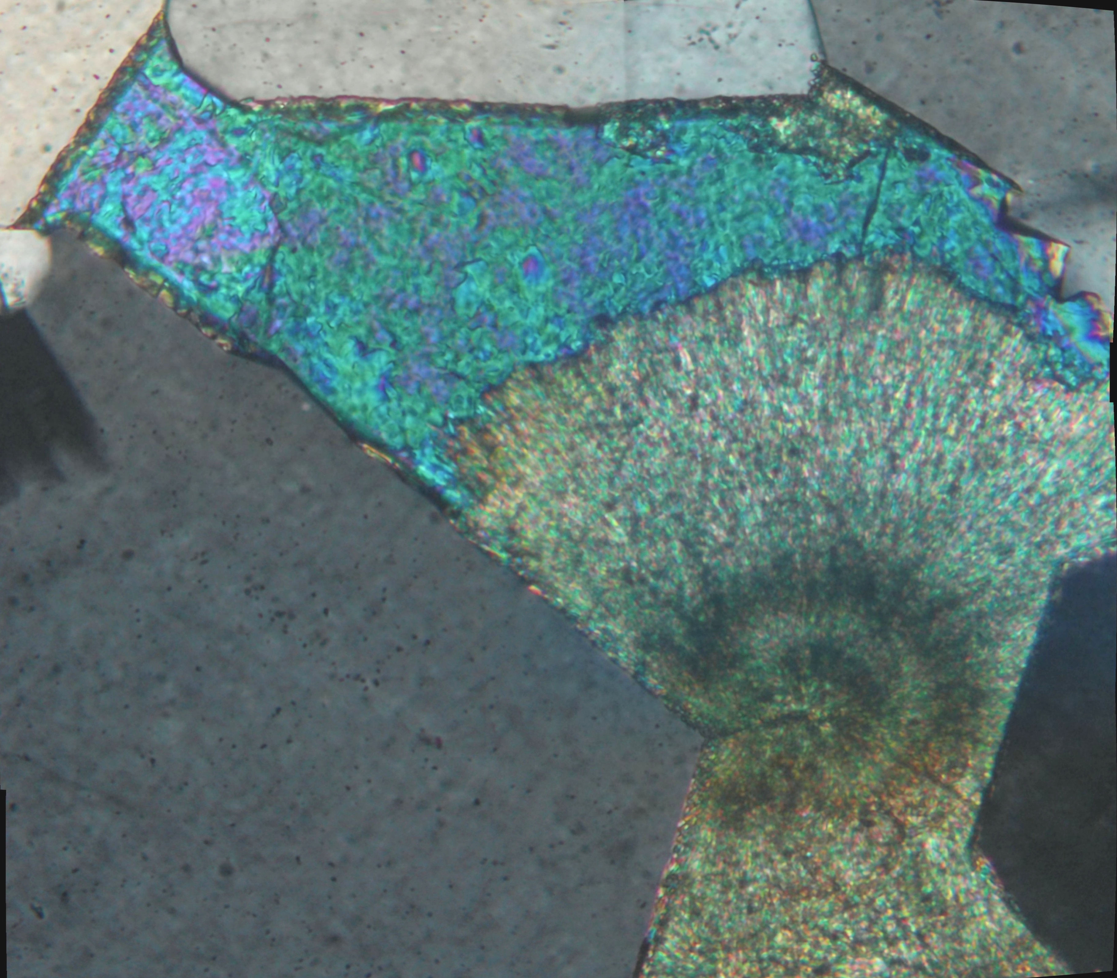

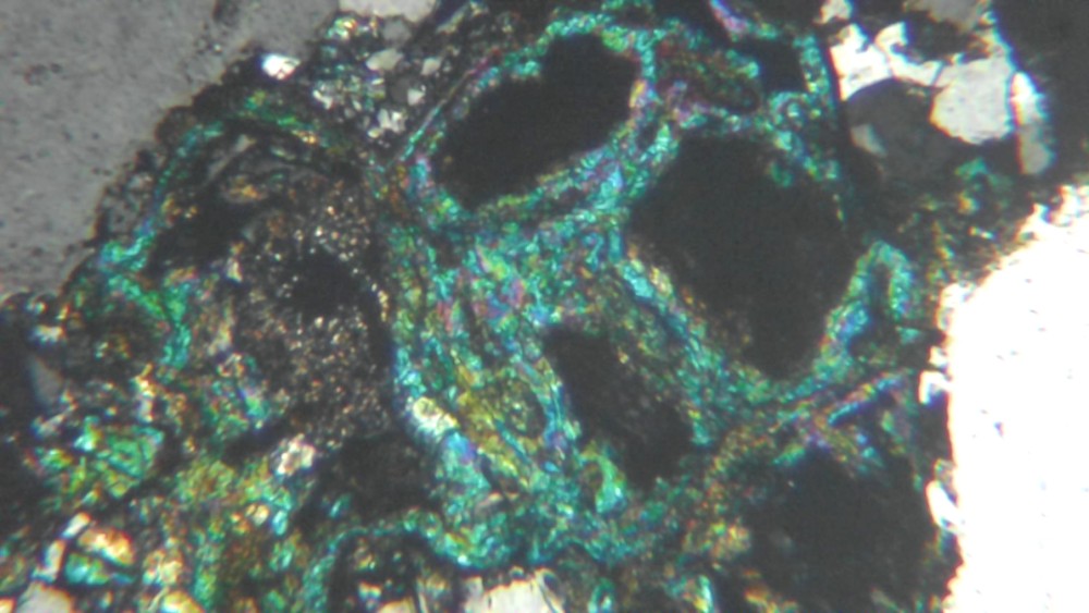

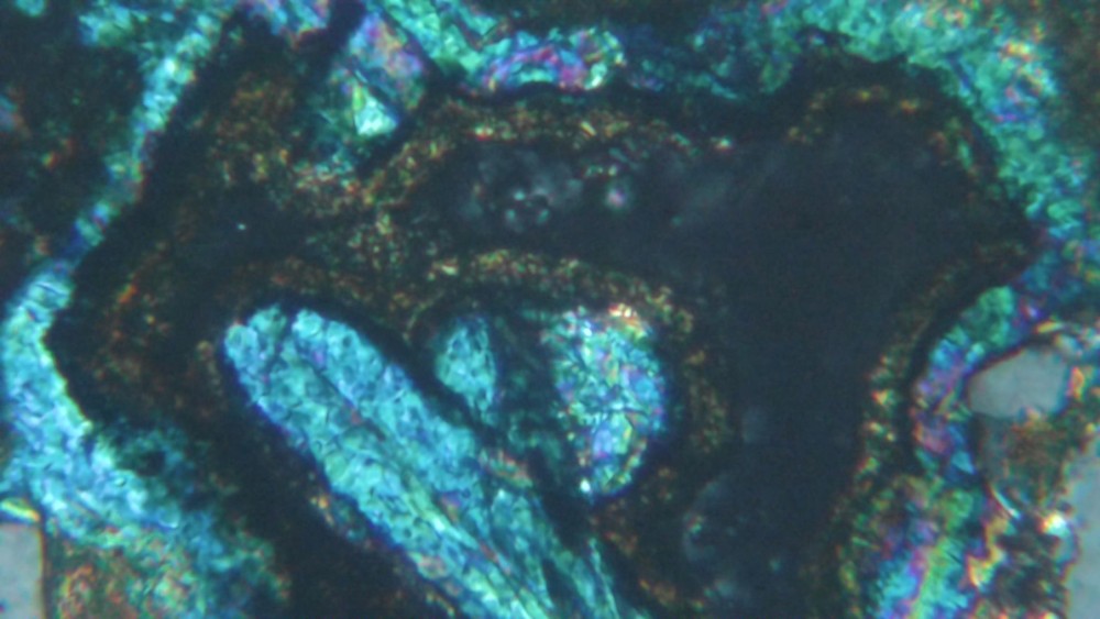

Et, cerise sur le gâteau, l'un des pores (le seul, en fait) montre la conversion inachevée de l'azurite en malachite :
MTG3_10LN.thumb.jpg.e086d141837852d84c21f6b2c7fc7a0a.jpgMTG3_10LP.thumb.jpg.b4b8219efd98bbcc07d92d1e88bc5704.jpgMTG3_11LN.thumb.jpg.df64c241366b8237092c18137bffbe2a.jpgMTG3_11LP.thumb.jpg.b01f002dc3b5d923d818630dee52ad93.jpg
Le détail du front de transformation rappelle certaines pièces (macro) de Tsumeb.
MTG3_13LN.thumb.jpg.8a29514f947060d4ef8d080d4daae98c.jpgMTG3_13LP.thumb.jpg.7630914752840bcce9bbf4b012740821.jpg
Oui, les fameuses "ocelles de paon" de Tsumeb.

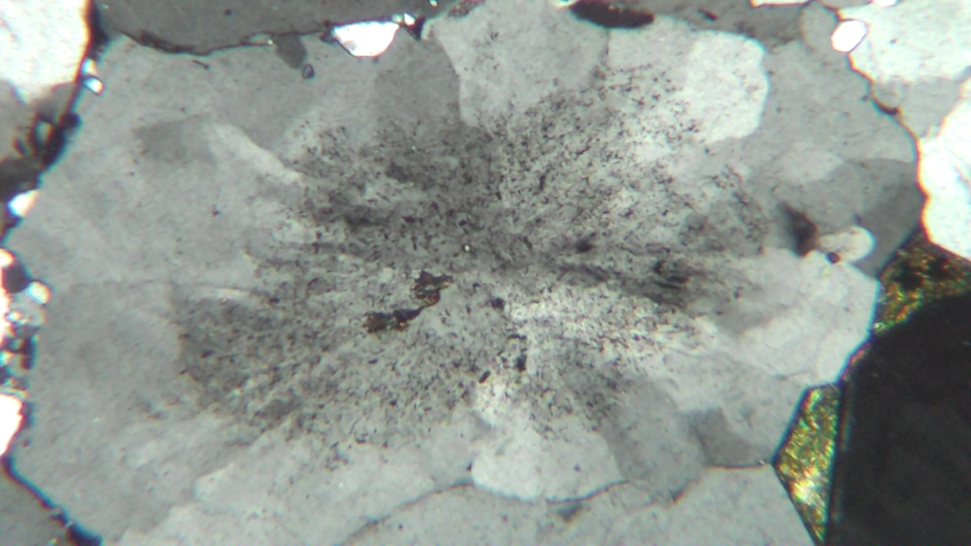

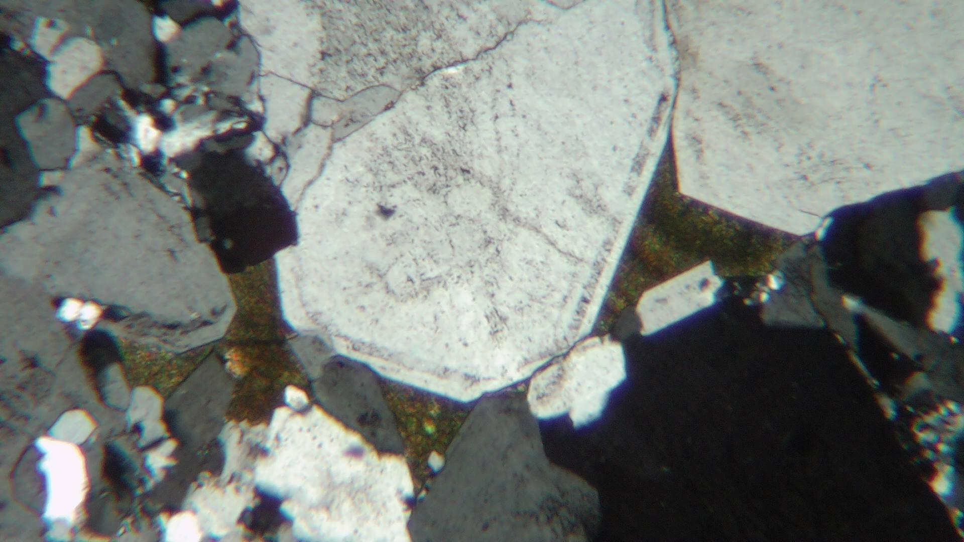

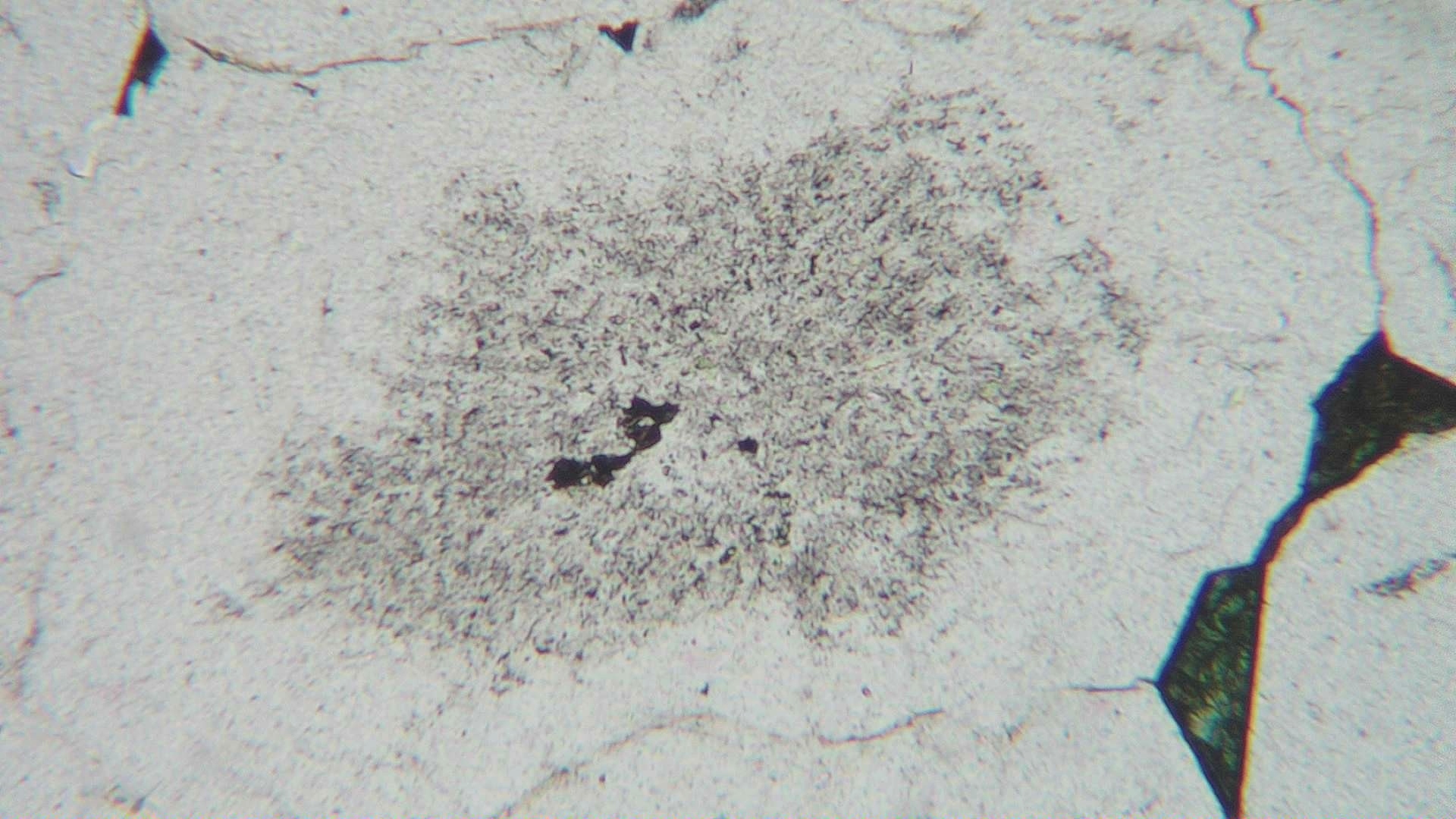

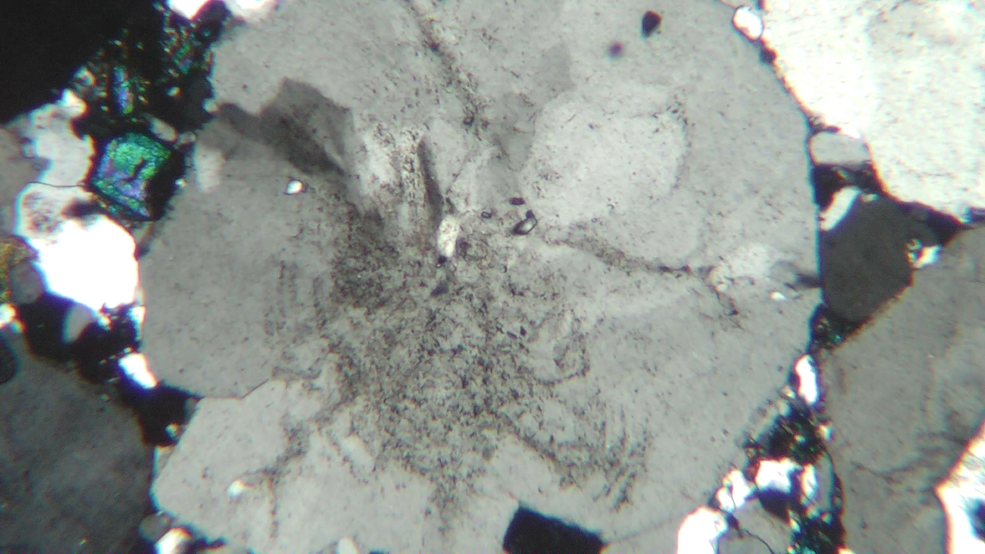

Bonjour.
J'aime bien quand la platine tourne!
Dans ta video, le "grain" apparaît comme un agrégat de cristaux.
Les "grains" qui montrent des fantômes de faces automorphes aussi? Si oui, comment se comportent les cristaux unitaires par rapport à ces anciennes limites?
Toujours dans la video, près du centre du "grain", on observe une inclusion. Carbonate Fe seul ou carbonates Cu et Fe?
il y a 41 minutes, trenen23 a dit :
A l'aspect, ça évoque tout à fait les quartz hydrothermaux de mes filons en lame mince, cristallisations automorphes avec géodes à carbonates dans les interstices. Ca ne serait pas jouable ?
Serge
L'aspect macro est celui d'une roche massive : pas de rubanement, répartition isotrope des grains. J'ai du mal a en faire un remplissage filonien.
Mais tout ces minerais sont bréchiques, et c'est une volante. On peut donc être dans un xénolithe transformé d'un filon, ce qui donnera la même succession paragenétique. Autre exemple du même tas, dont je n'ai pas de lame mince : fragments de carbonates bréchifiés auréoles d'un couche de quartz (gris), les vides étant comblés par de la baryte.

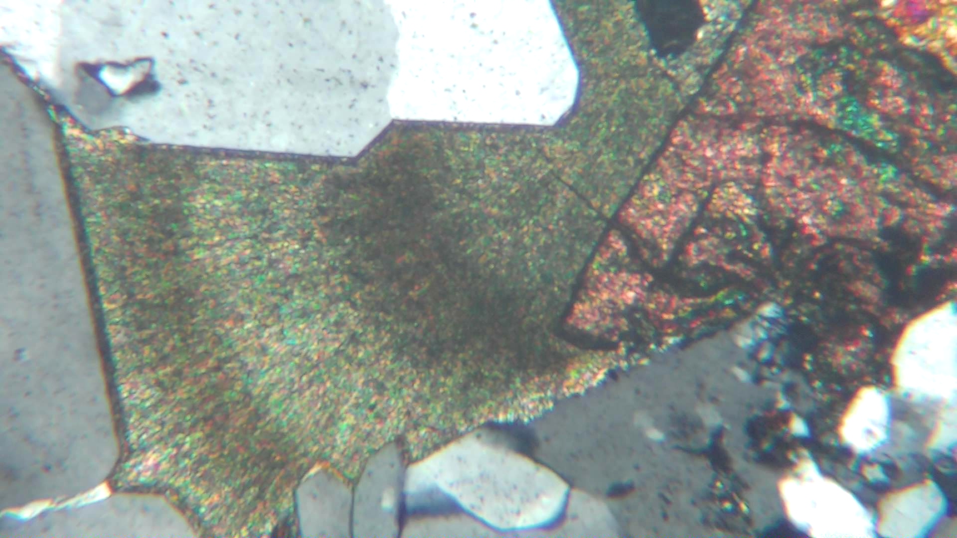

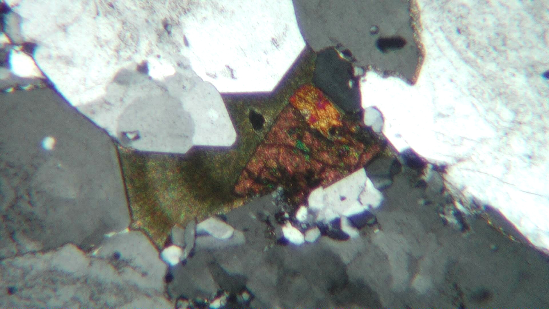

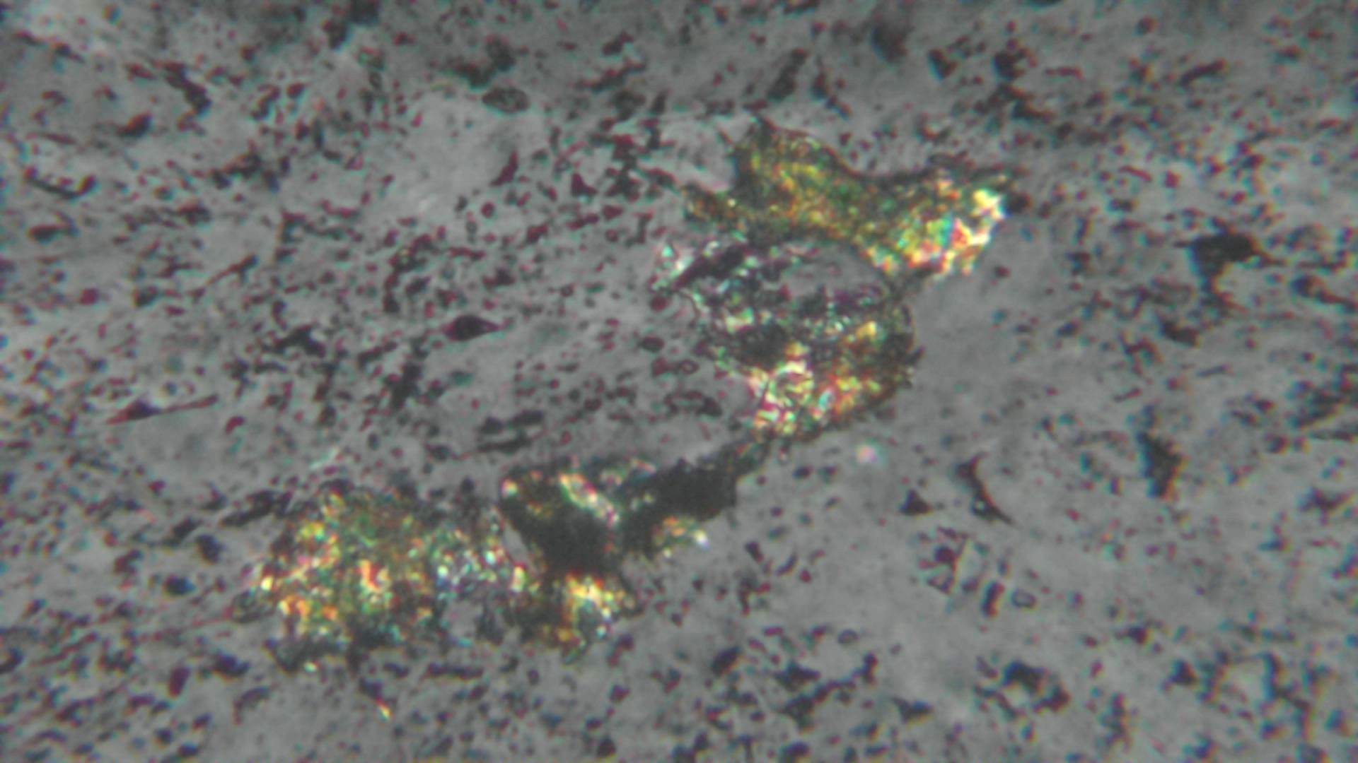

il y a 50 minutes, jjnom a dit :
Un carbonate, c'est sur. Plutôt malachite, légère coloration, mais la dispersion n'aide pas
20220906-161759-658.thumb.jpg.9269918b504cb1ef5291c6eb2a4e8137.jpg20220906-161808-391.thumb.jpg.fe8301027ddc04c1c19bffcff665deae.jpg

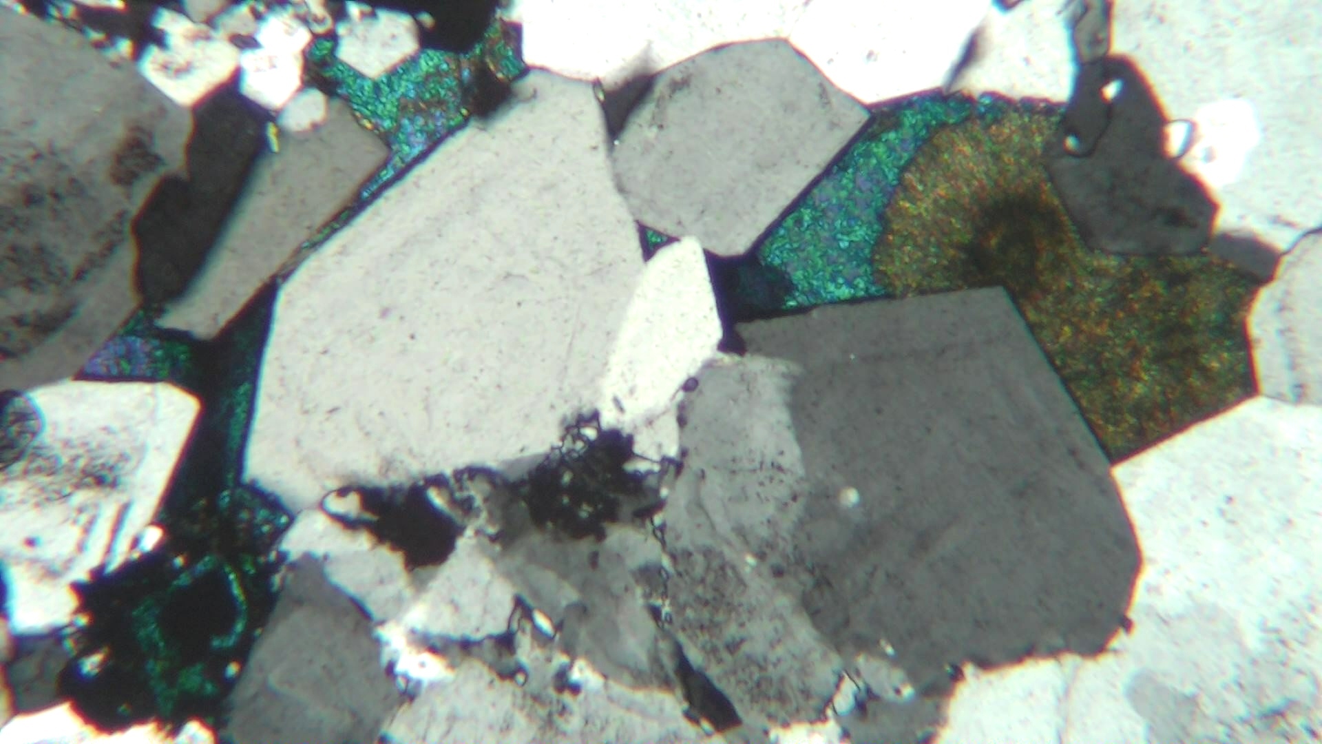

il y a 53 minutes, jjnom a dit :
Bonne question, en effet, bien vu :
Tout d'abord, les bordures automorphes ne sont pas systématiquement unitaires. On voit quelques rentrants.
Ensuite, ceux qui ont de belles bordures automorphes ne sont pas ceux dans lesquels on voit bien la zone centrale étoilée (blanche en macro) avec des inclusions. Ce sont probablement ceux qui remplissent les plus gros vides encore présents après la première génération de silice, c'est assez logique.
Autre point peut être important, dans les parties centrales étoilées, il y a finalement assez peu de différence d'angles d'extinction entre les différents éléments. Tout ce petit monde n'est pas loin d’être coaxial, et les extinctions ont un petit air périodique/alterné, comme dans des macles polysynthétiques. Exemple :
Enfin, on a souvent l'impression que seuls certains éléments des gerbes parviennent à croitre jusqu'au bord du grain, les autres tendant à s'effacer à leur profit. L'un dans l'autre, la couronne est cristallographiquement plus simple que le cœur, et ça donne un aspect en feuille de laurier aux cristaux qui jettent l'éponge avant la fin du round. On pourrait peut-être considérer ça comme une forme de murissement d'Oswald.
On n'a pas d'image 3D mais compte tenu de la position de l'inclusion de carbonates proche du centre du grain, on peut penser qu'elle est contemporaine de ce qui l'entoure.
L'idée qu'on pouvait se faire avec les observations précédentes qui était: 1) silice 2) carbonate Fe 3) carbonate Cu ne tient pas la route. Les carbonates seraient présents dès le début de la formation de ce grain.
On pourrait imaginer qu'au début Si>> à Fe et Cu (centre des cristaux radiaires), puis Si>>>> (périphérie des cristaux radiaires) et enfin que le robinet de Si se tarit et que seuls les carbonates arrivent encore et finissent par boucher les derniers vides.

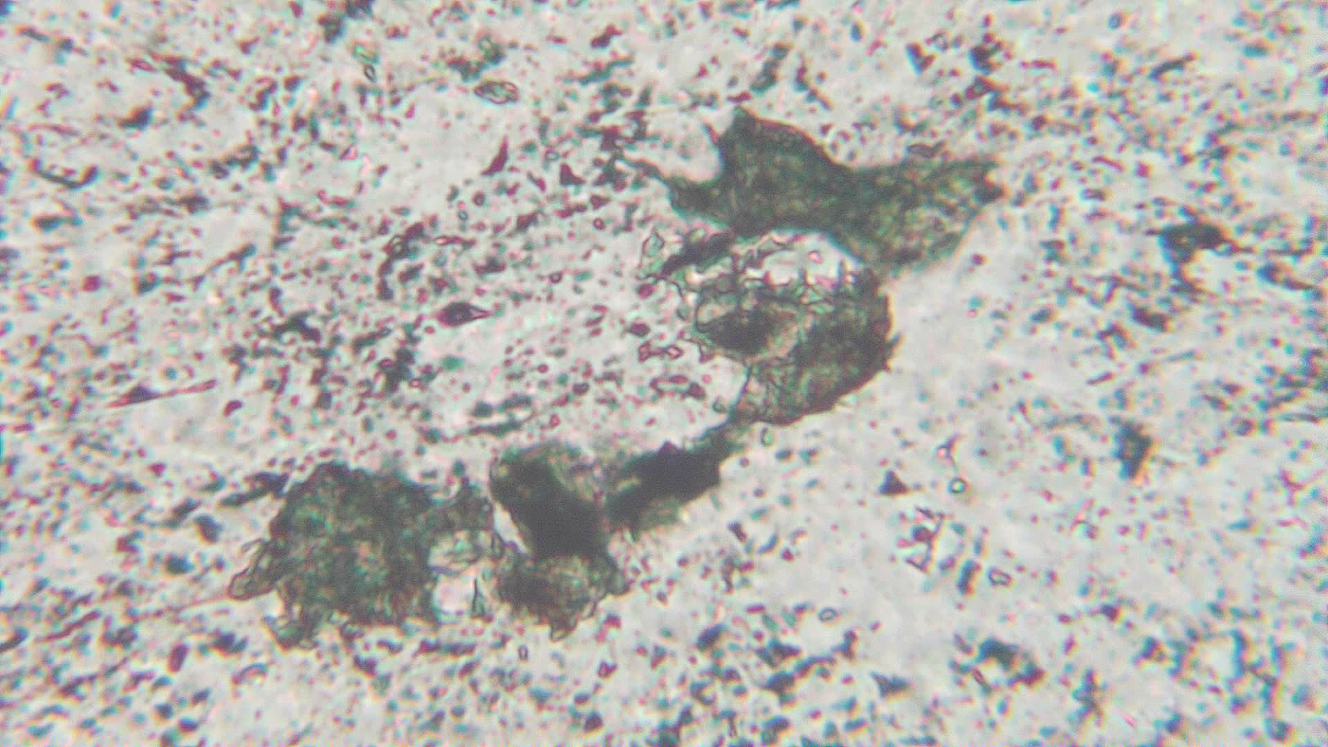

Pour les carbonates de Cu, il y a plusieurs styles, donc peut-être plusieurs générations.

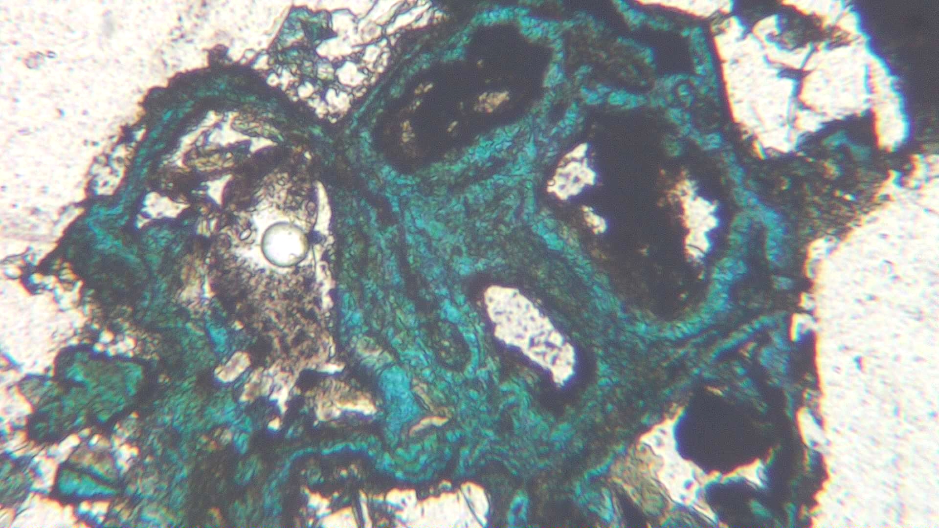

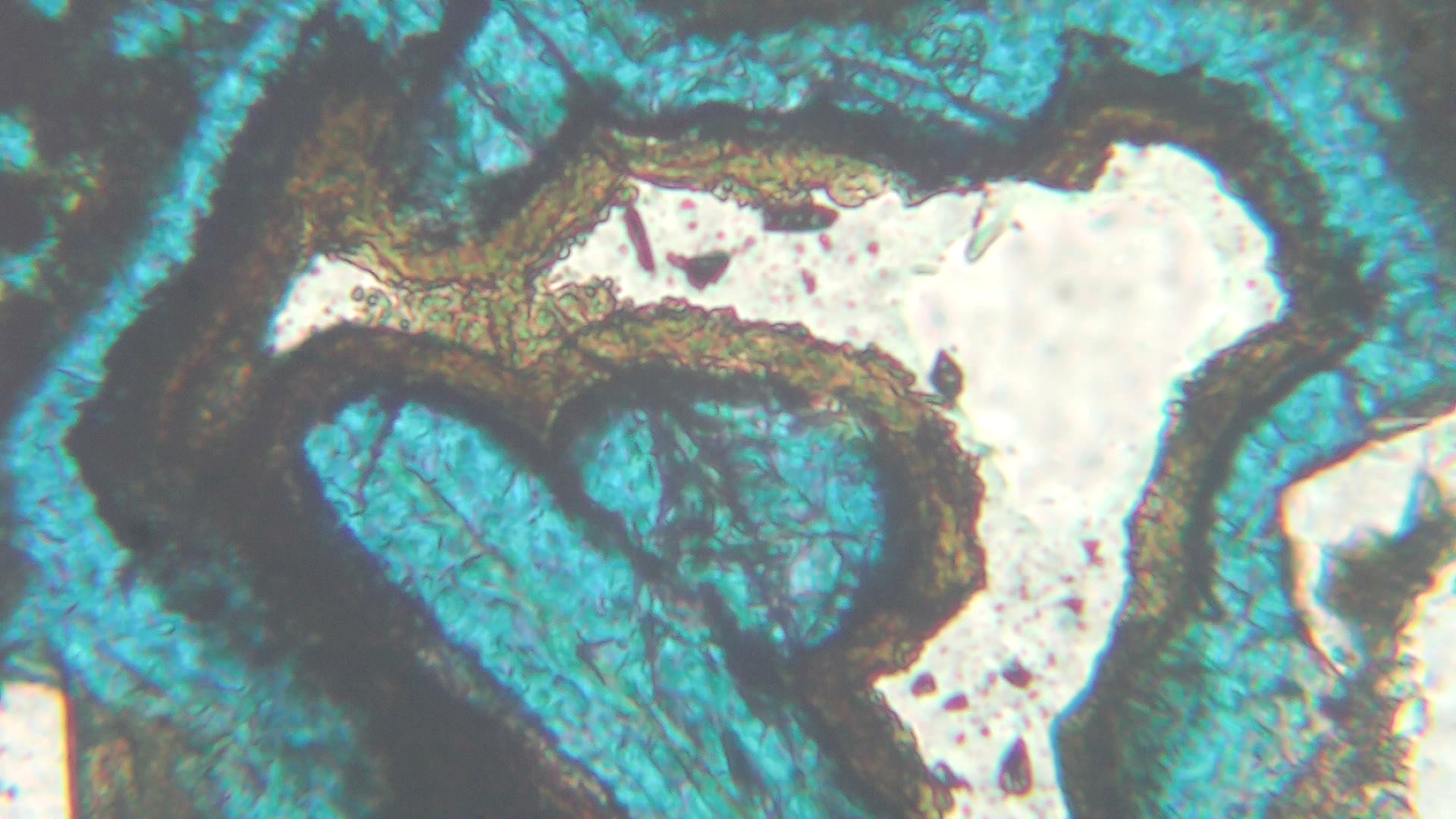

Celui-ci, par exemple, je ne sais pas trop quoi en penser :
MTG3_21LN.thumb.jpg.bc2e415c533269c28d1f233017fda90b.jpgMTG3_21LP.thumb.jpg.891776dd2c5ac1cfd5527771a913205f.jpg
De l'azurite en chemise (coating) autour de la sidérite et du quartz ?
Et cette malachite en coating autour de l'azurite (qui n'est donc pas remplacée ici)
MTG3_23LN.thumb.jpg.3f9d7e454dd5c3075298cf86591898c3.jpgMTG3_23LP.thumb.jpg.d1eb5066adc71c6709c39a40e23fbd7b.jpg
