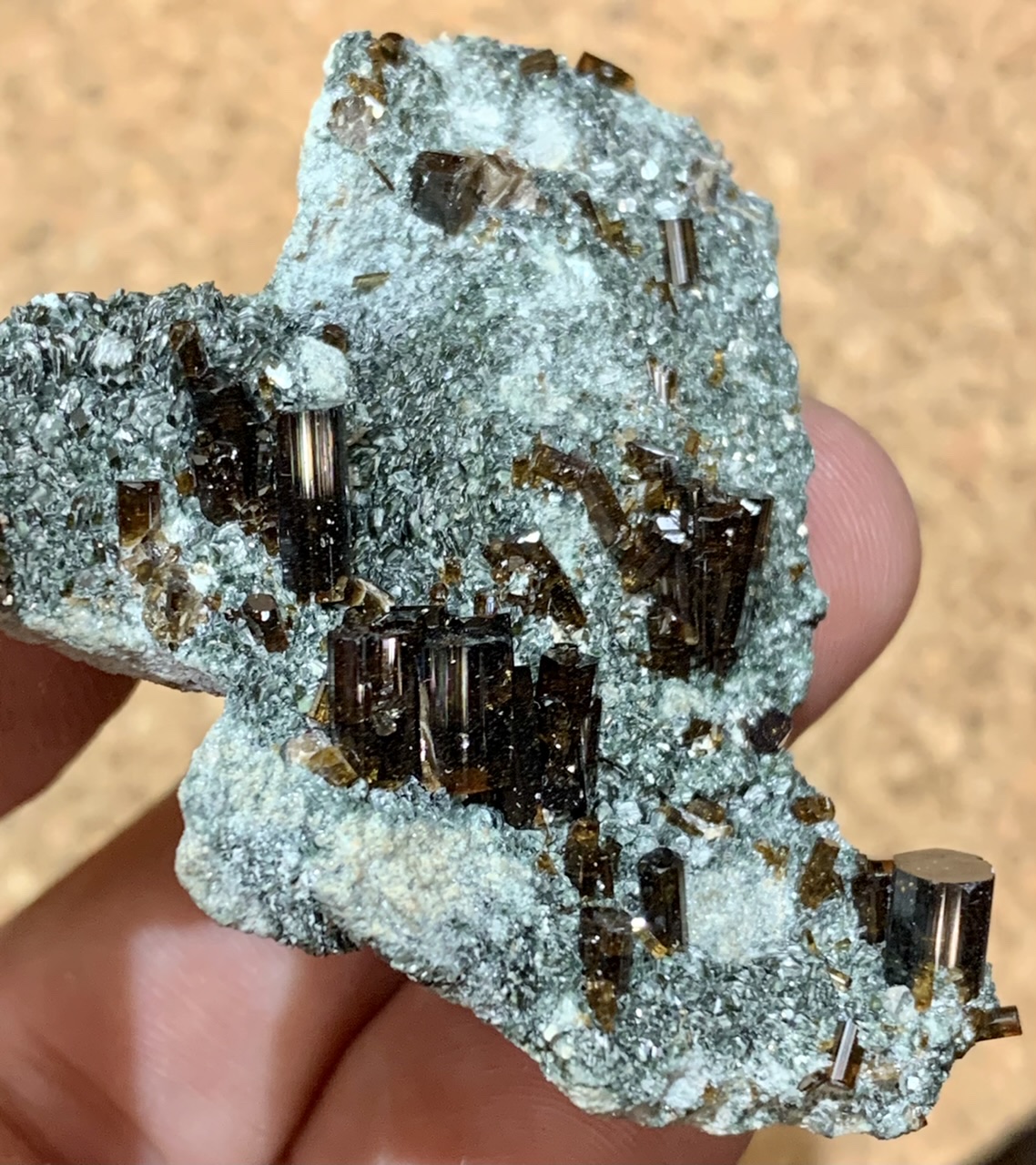

il y a une heure, BUT a dit :
Sur le dernier site marchand que j'ai analysé, j'ai trouvé un spécimen très intéressant: les baguettes sont en croissance parallèle, et non disposées radialement, mais (…)
J’en ai une comme cela de Bellecombe, Val d’Aoste (rodingites) > elles sont collées à la gangue en cristaux isolés parallèles. Probablement lié à des germes dans la roche qui étaient orientés
Si j’y pense, je ferai photo si utile

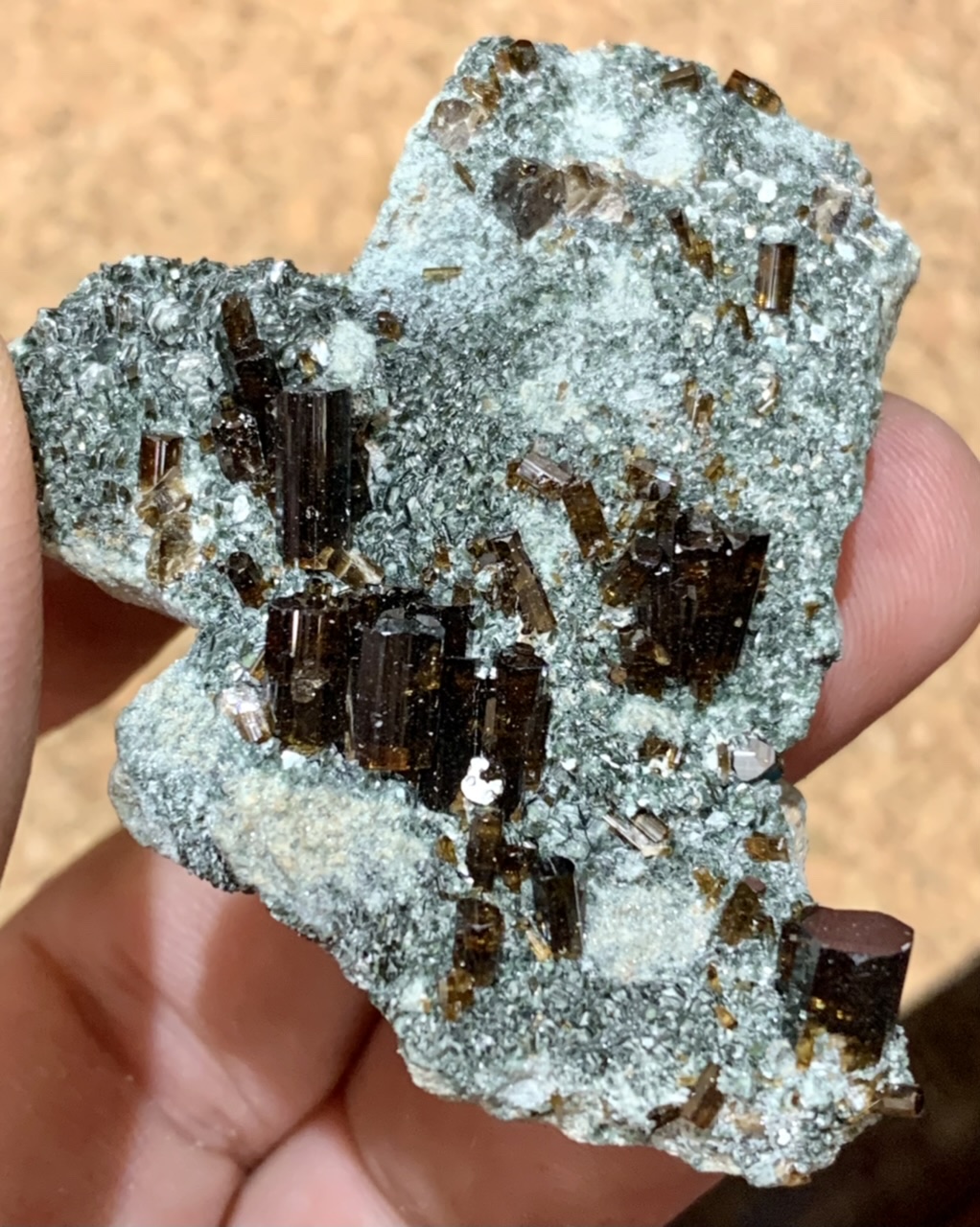

il y a une heure, greg la veine a dit :
J’avais promis
Ba du moins ça donne envie de mieux voir !
Mais ce sont de beaux cristaux ! 🤩
Et ce sens commun qui les orientent oui , parallèle .
Et cette gangue c'est quoi ? J'ai le souvenir que tu parlais de rodingites.
