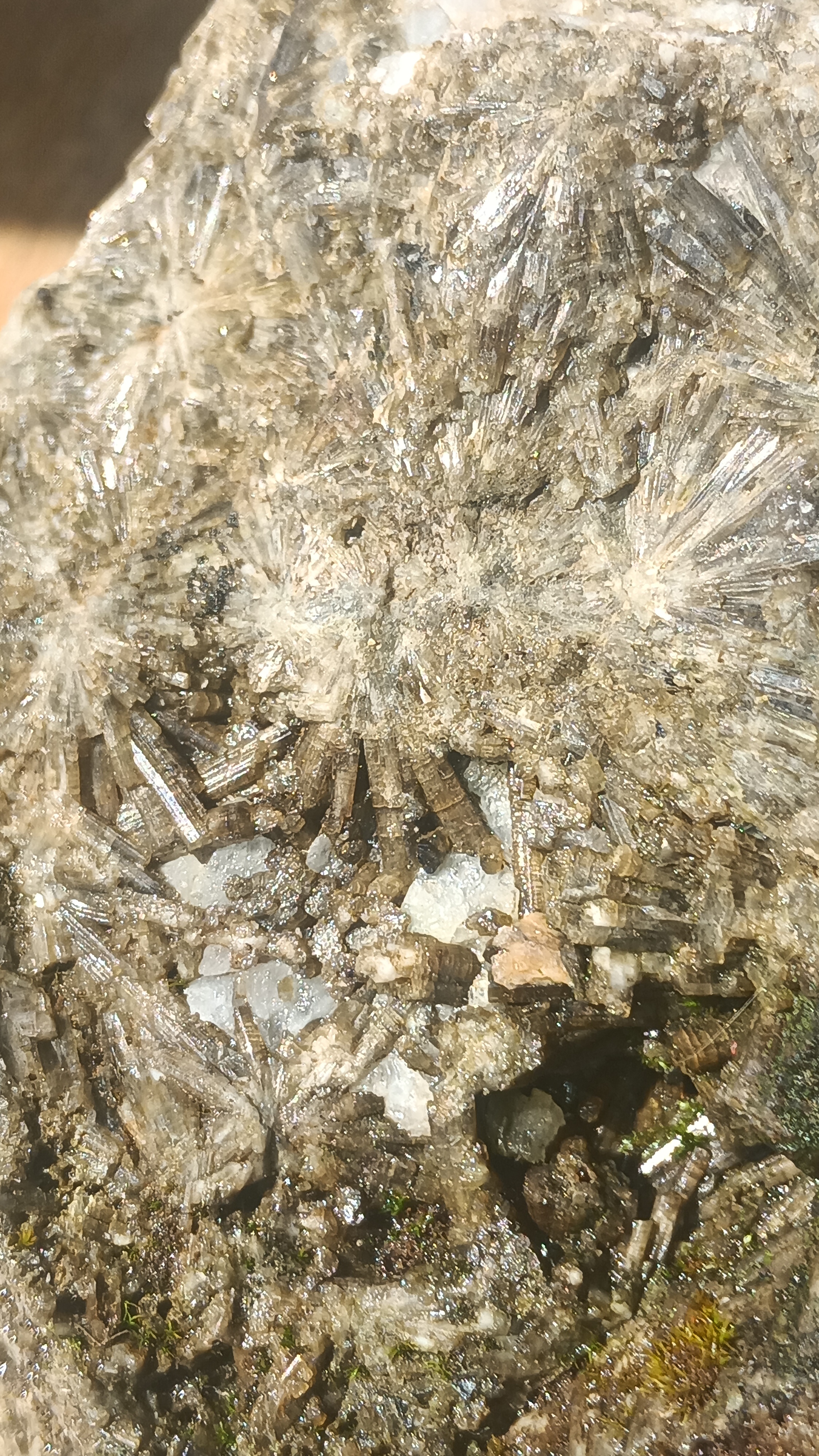

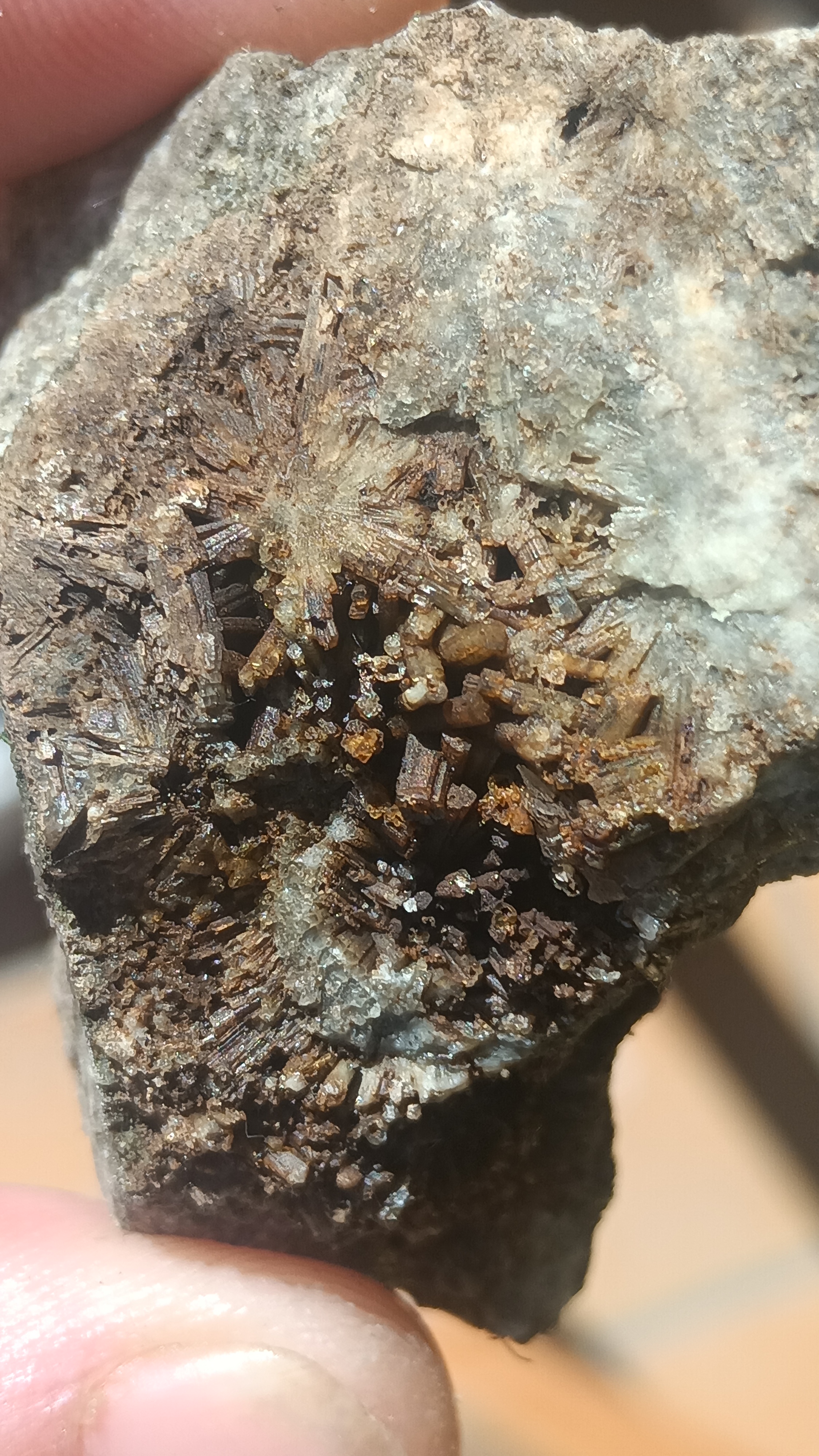

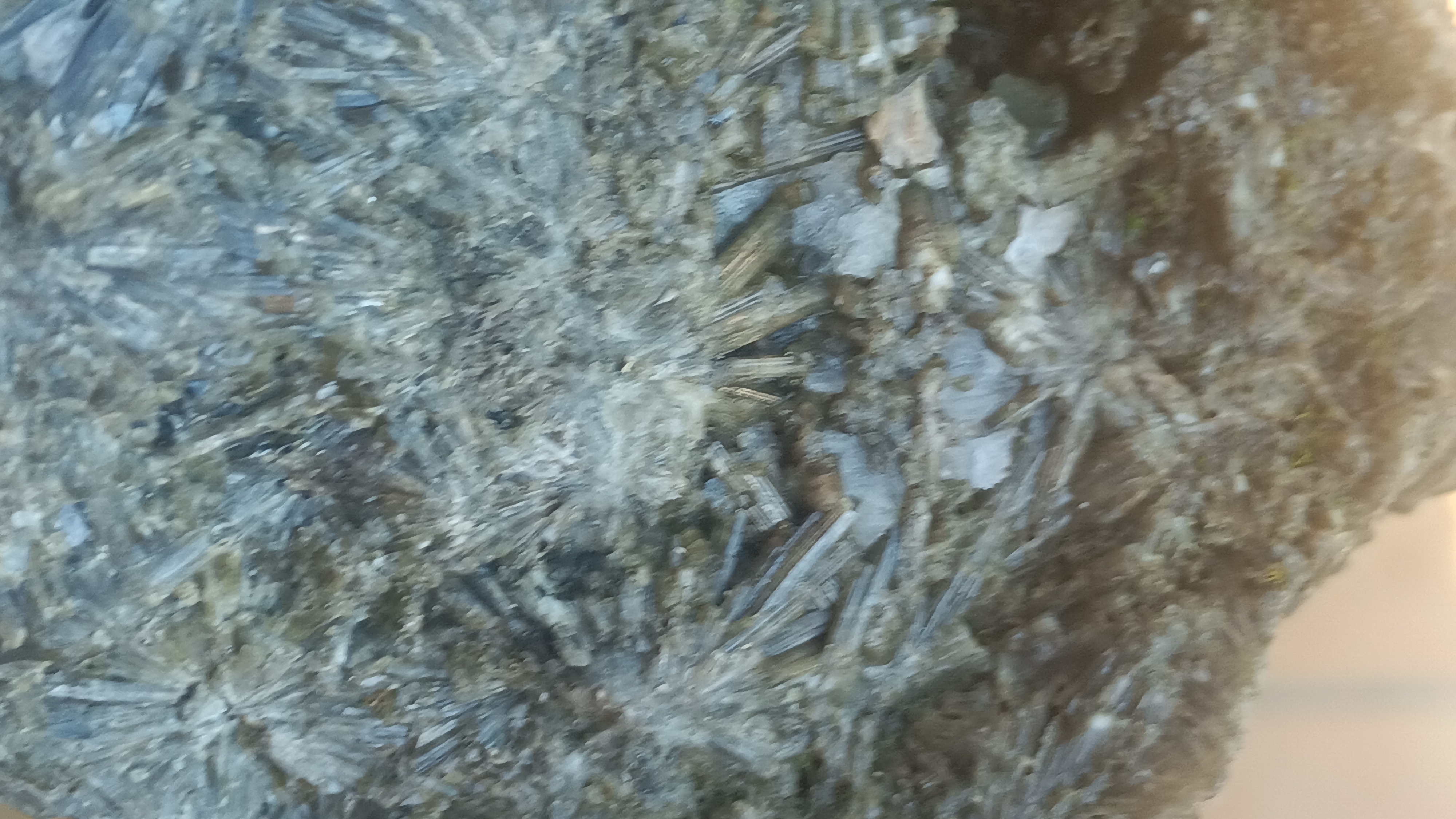

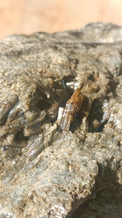

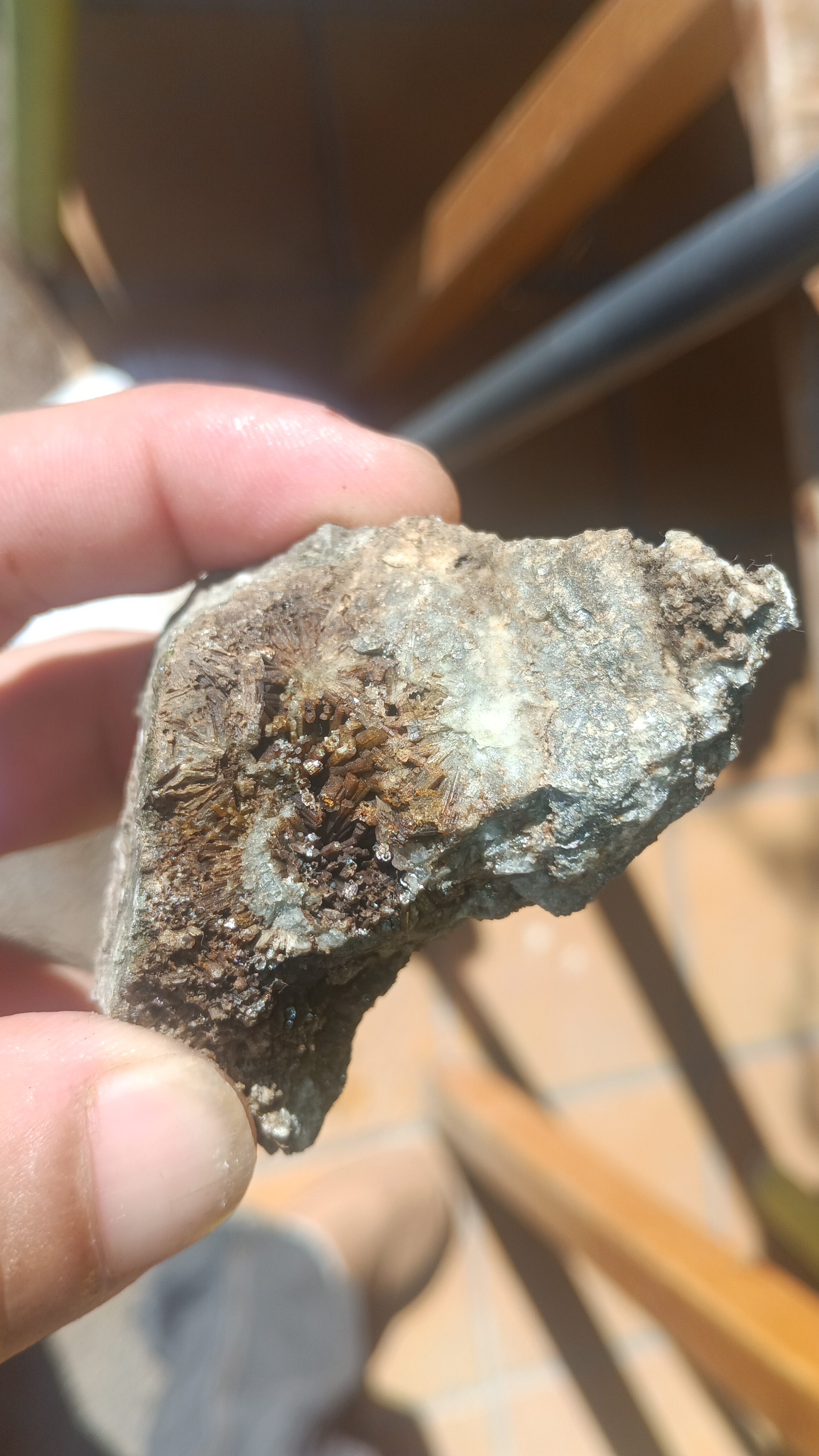

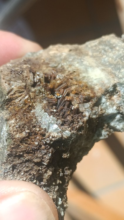

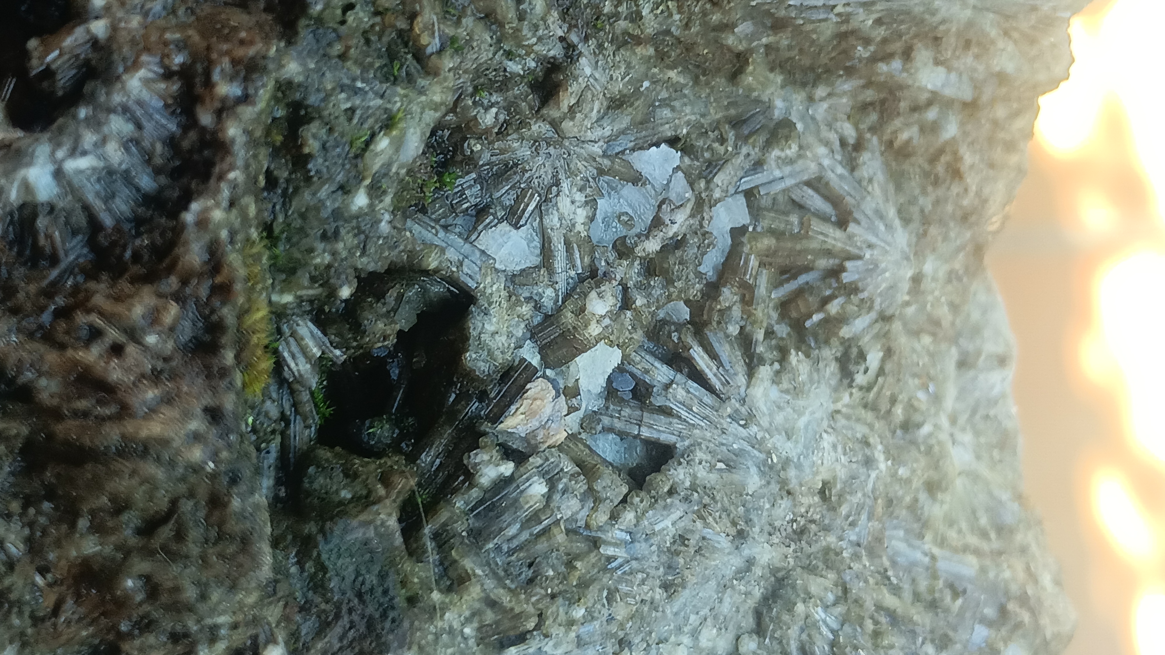

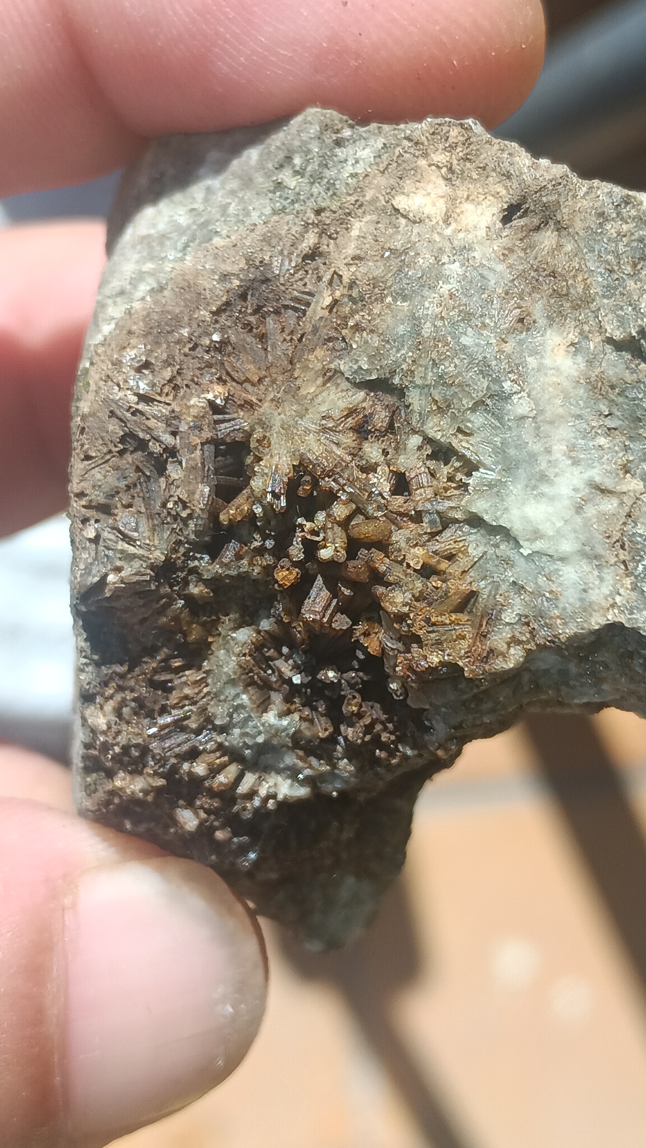

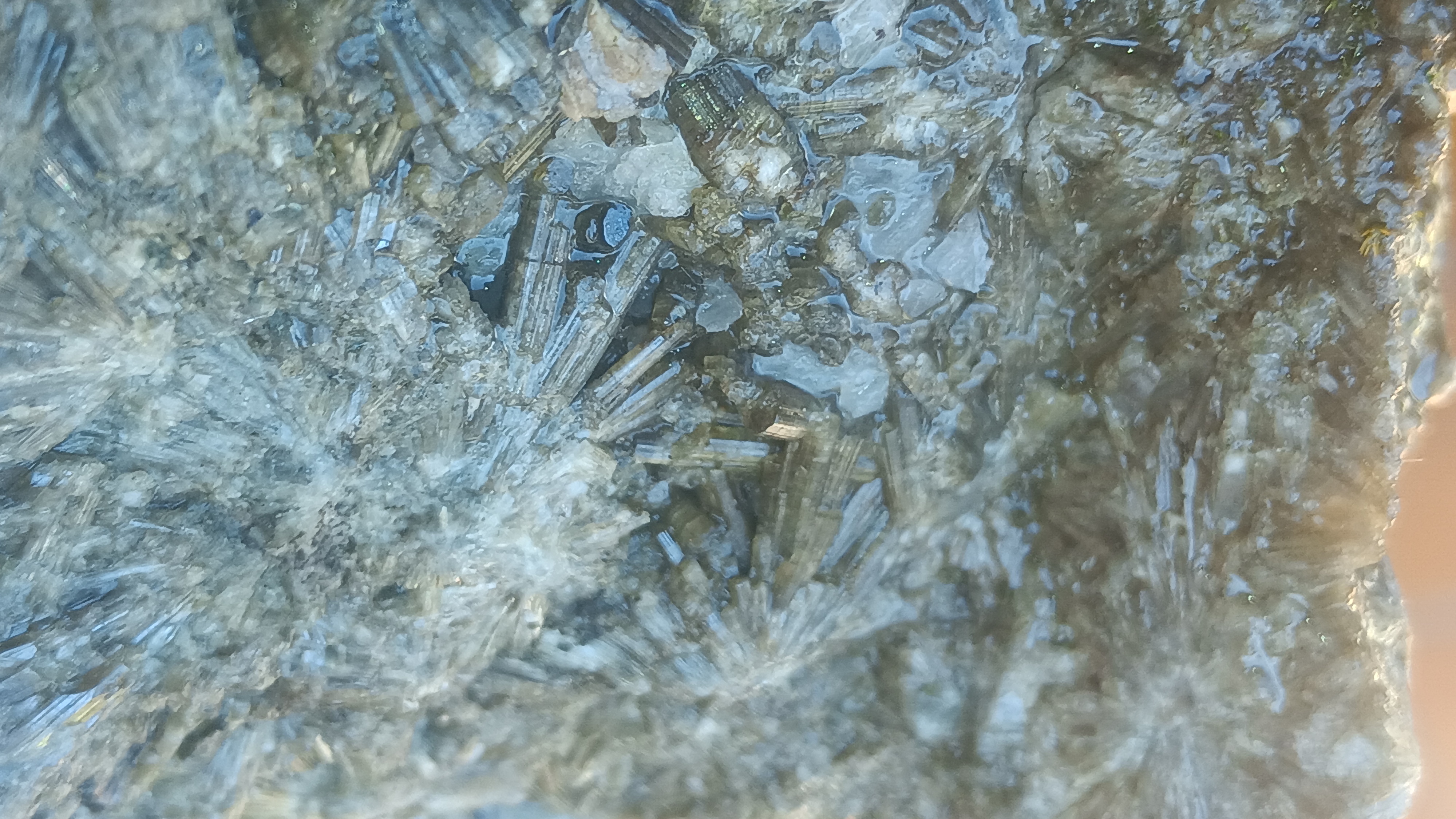

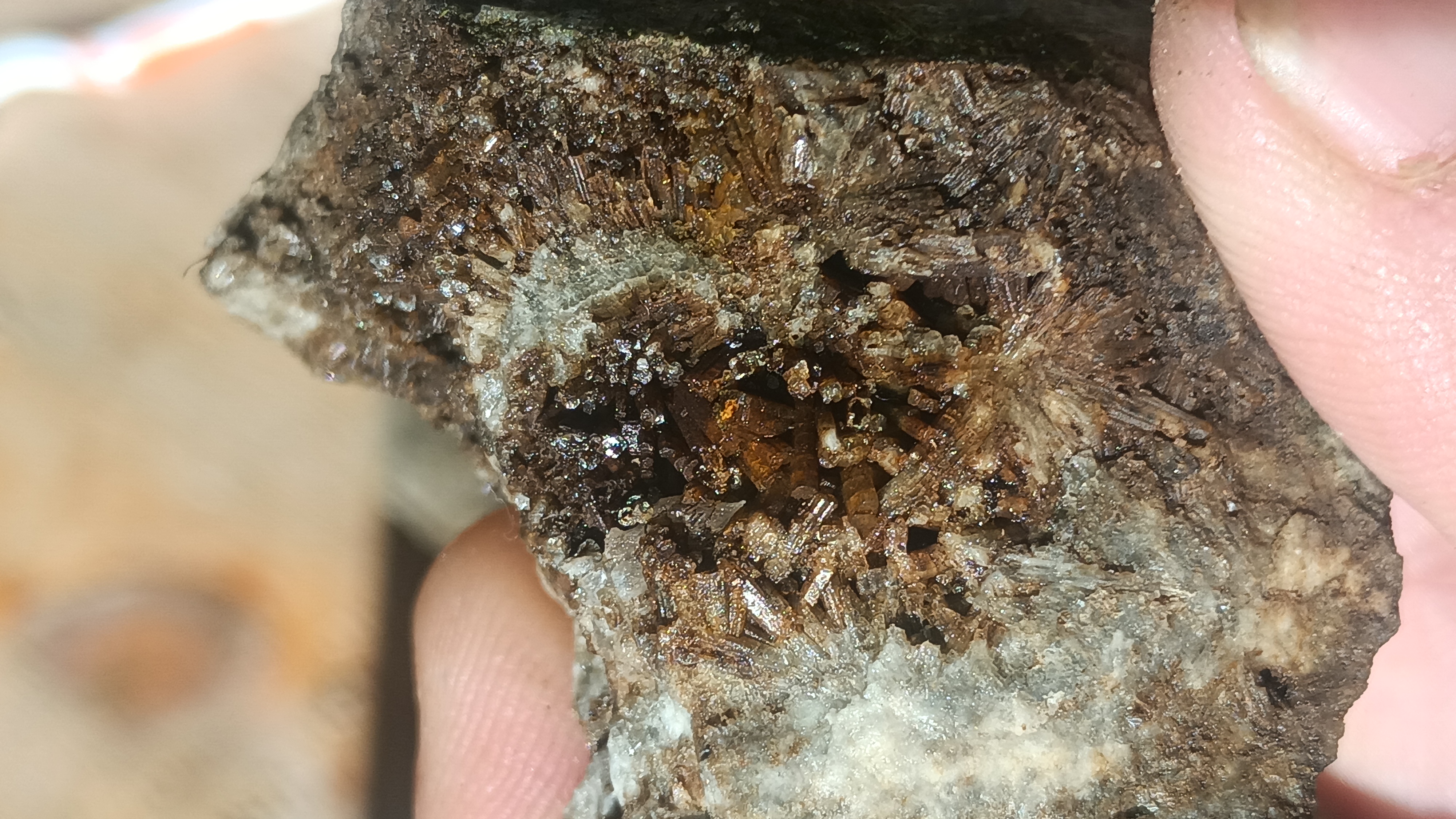

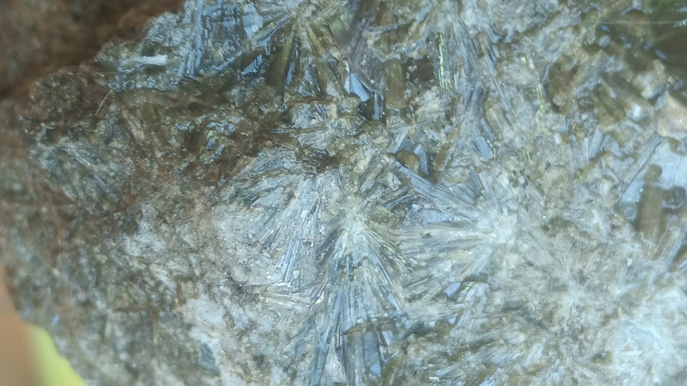

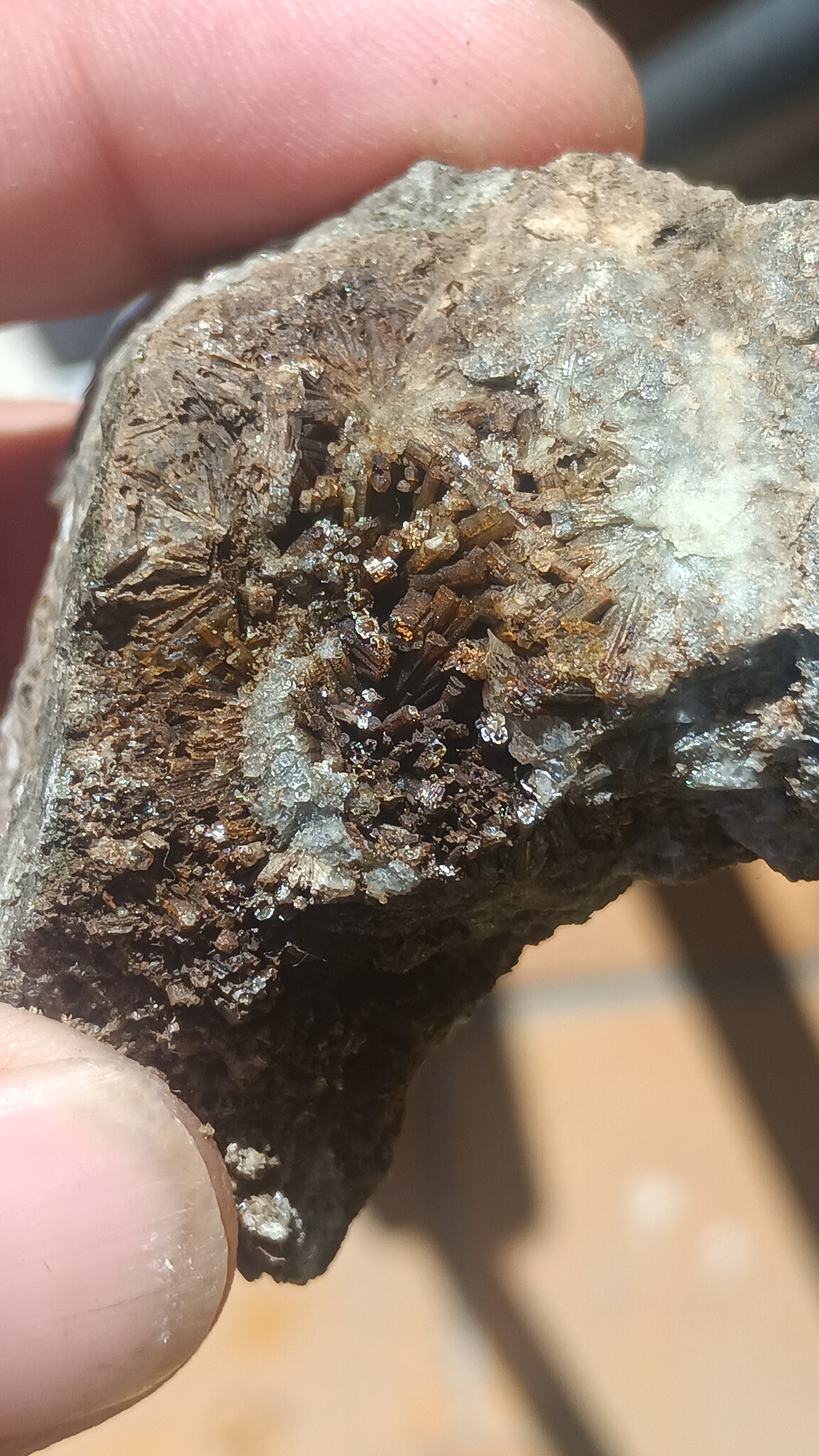

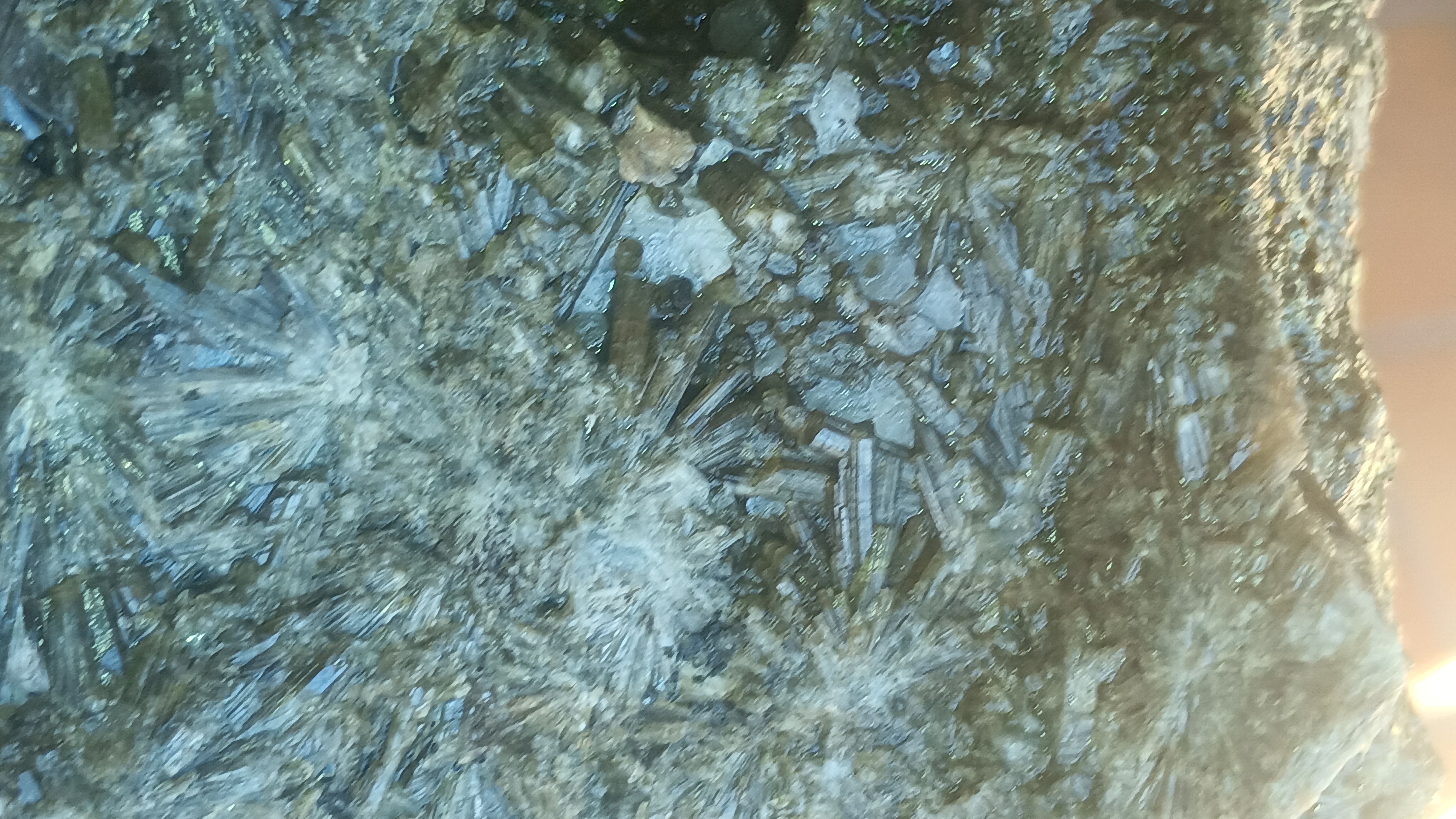

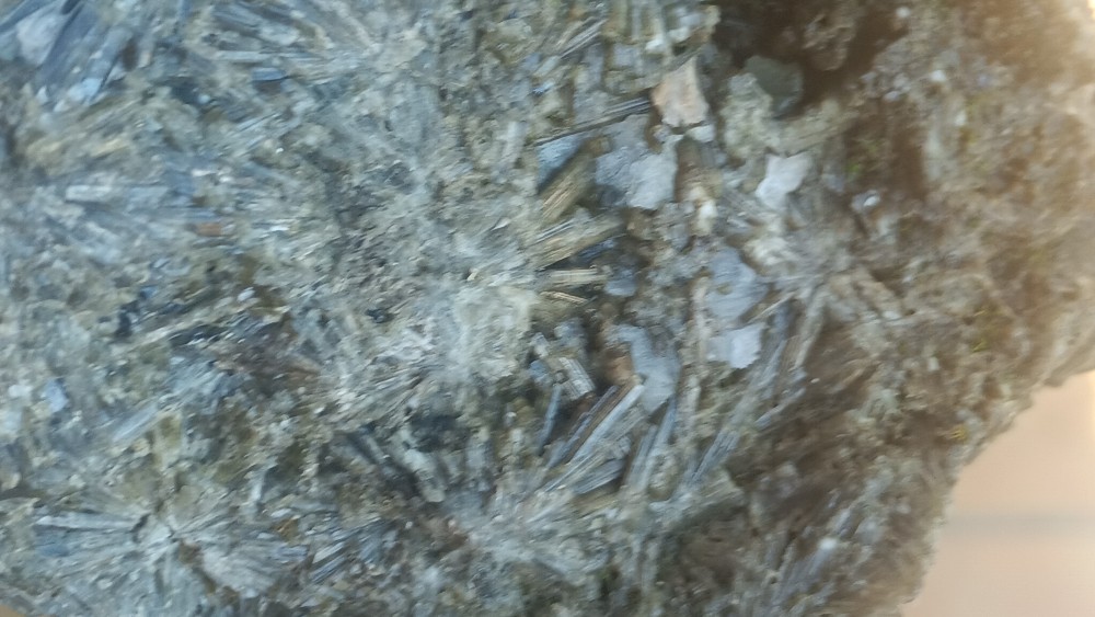

 Bon alors , ce matin malgré le peu temps que j'avais , j'ai réussi à faire qqls tests HCi, ainsi que d'autres photos .
 Premièrement, les tests HCi :
 - sur les cristaux bruns , vive réaction , ça mousse ça bulle !
et j'ai le souvenir , sans vouloir vexer ceux qui y voient de l'épidote et non de la vesu , que l'épidote ne réagit à aucun acide , contrairement à la vesu , voir le diopside .
 - sur les cristaux verts olives , une réaction moindre , voir même partielle , certains réagissent un peu , alors que sur d'autre à peine voir pas du tout . Ça réagit surtout au niveau des extrémités cassées, sur le corps des bâtonnets à peine voir pas du tout . Cependant j'ai remarqué qu'en laissant l'HCI au soleil , et en renouvelant l'opération sur les bâtonnets verts ça réagit un peu plus .
Pour ma part je pense que l'épidote est exclue, sans vouloir vexer les spécialistes ou les professionnels, et encore je peux me tromper n'étant qu'un amateur passionné. D'autant plus que l'épidote n'est nullement signalé dans ce massif ( ma prospection est basée sur les 45 années de recherches pyrénéennes et landaises d'un certain Jean-Pierre Kovacik, qui y signale grenat/axinite/diopside/vesuvianite), bien que, encore une fois, ça ne prouve rien.

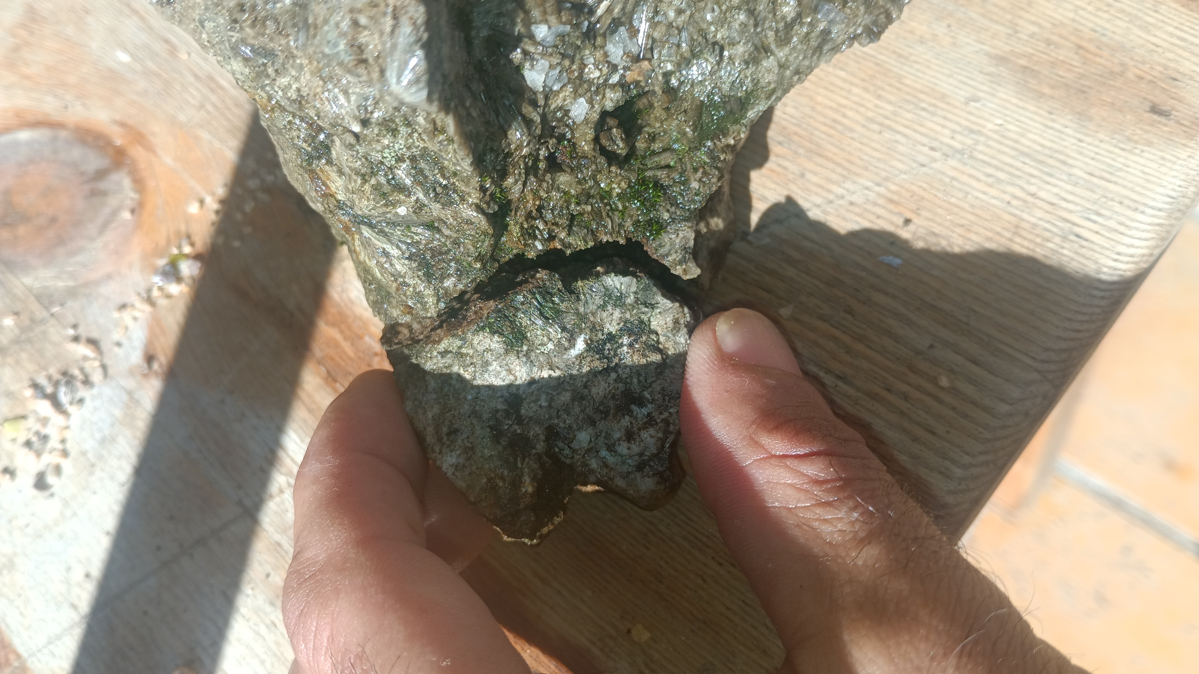

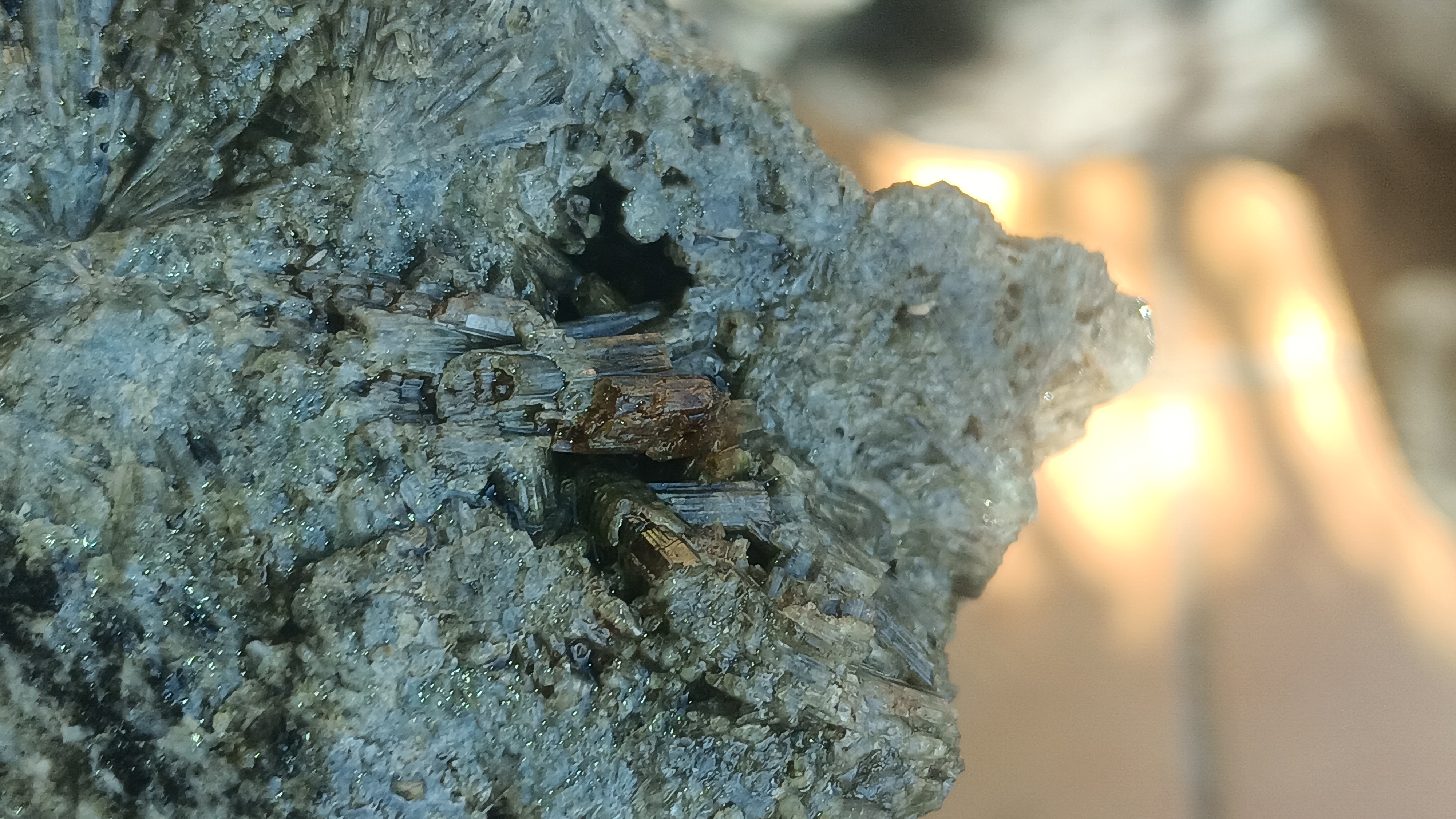

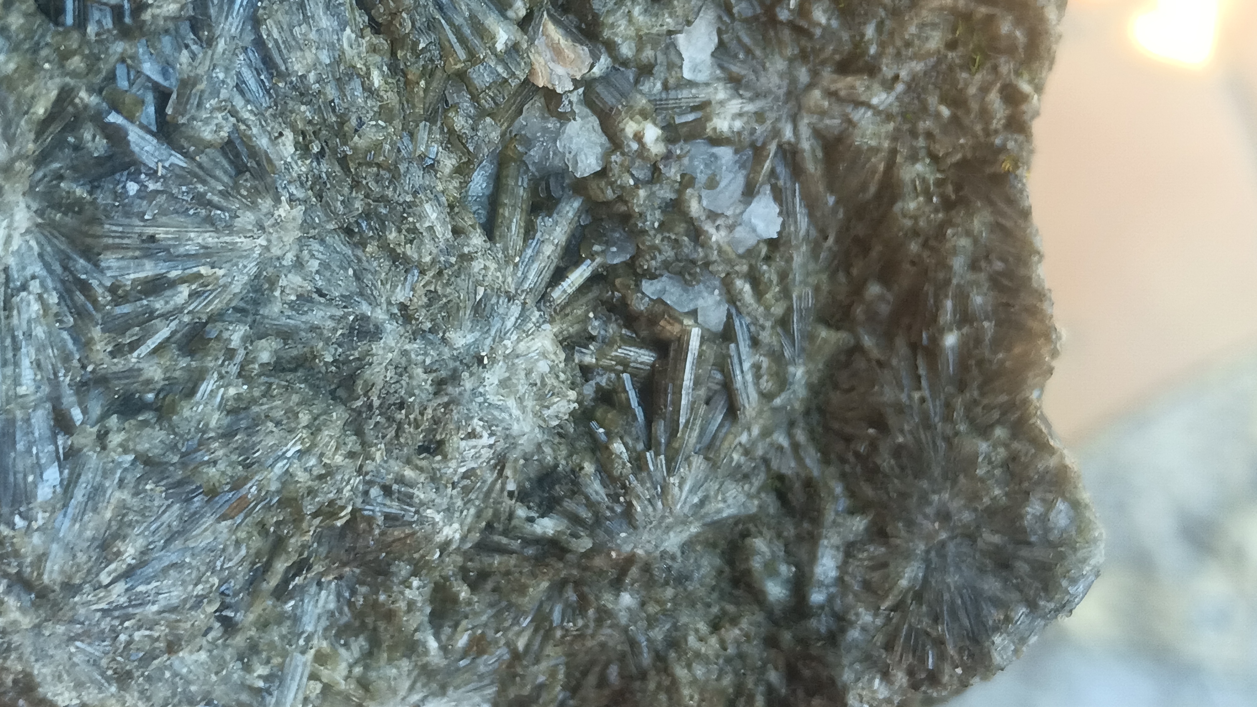

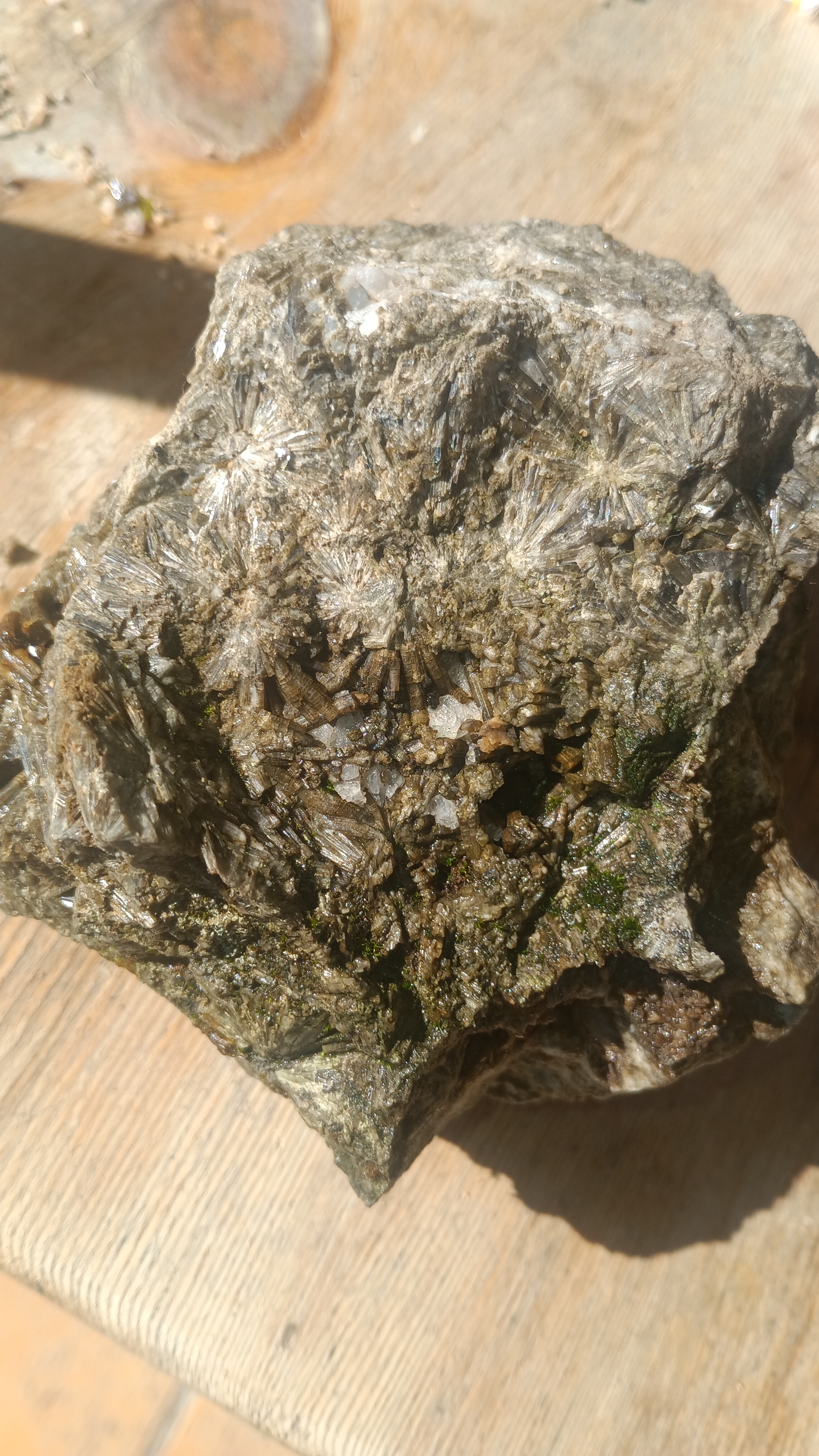

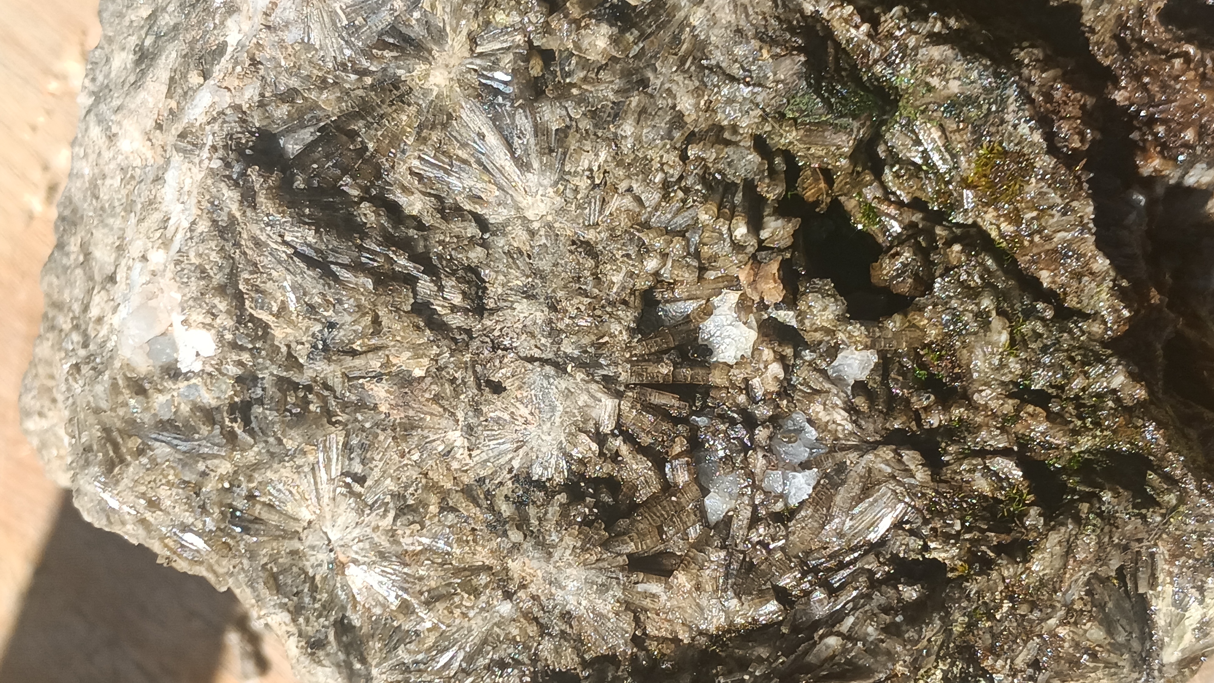

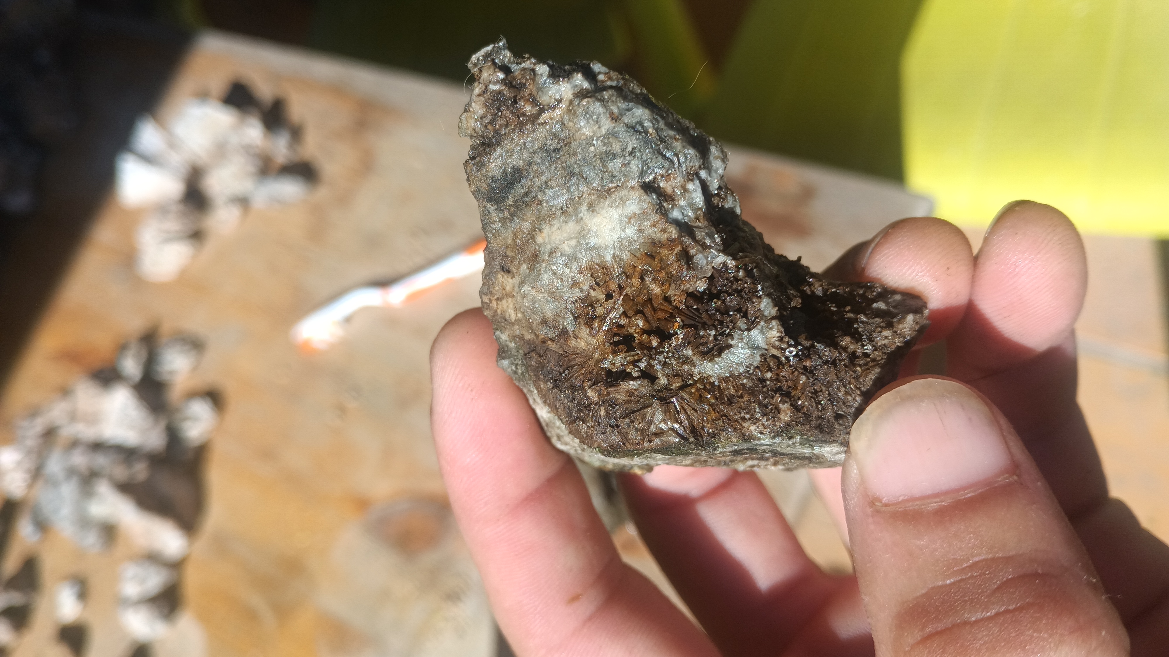

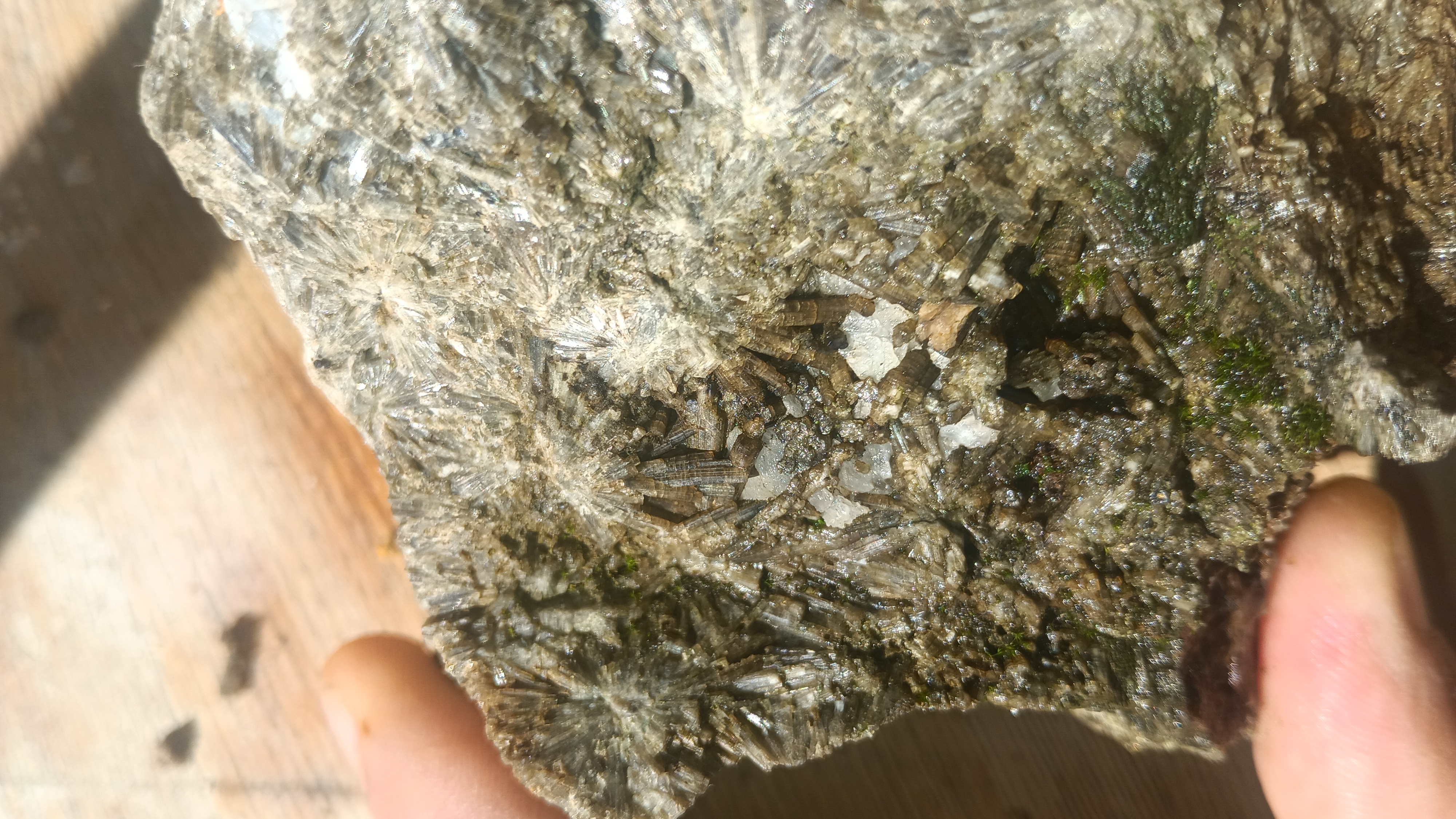

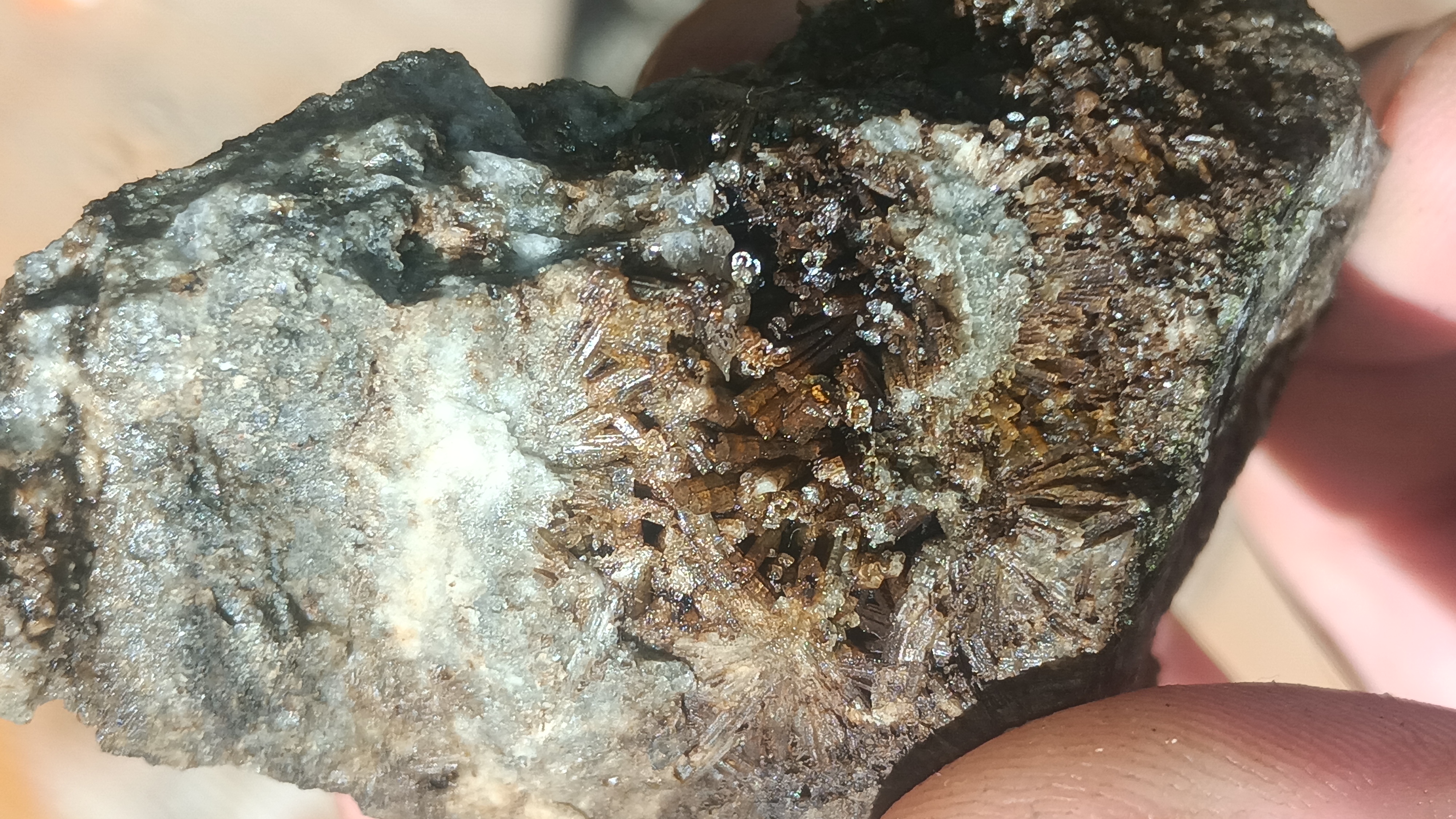

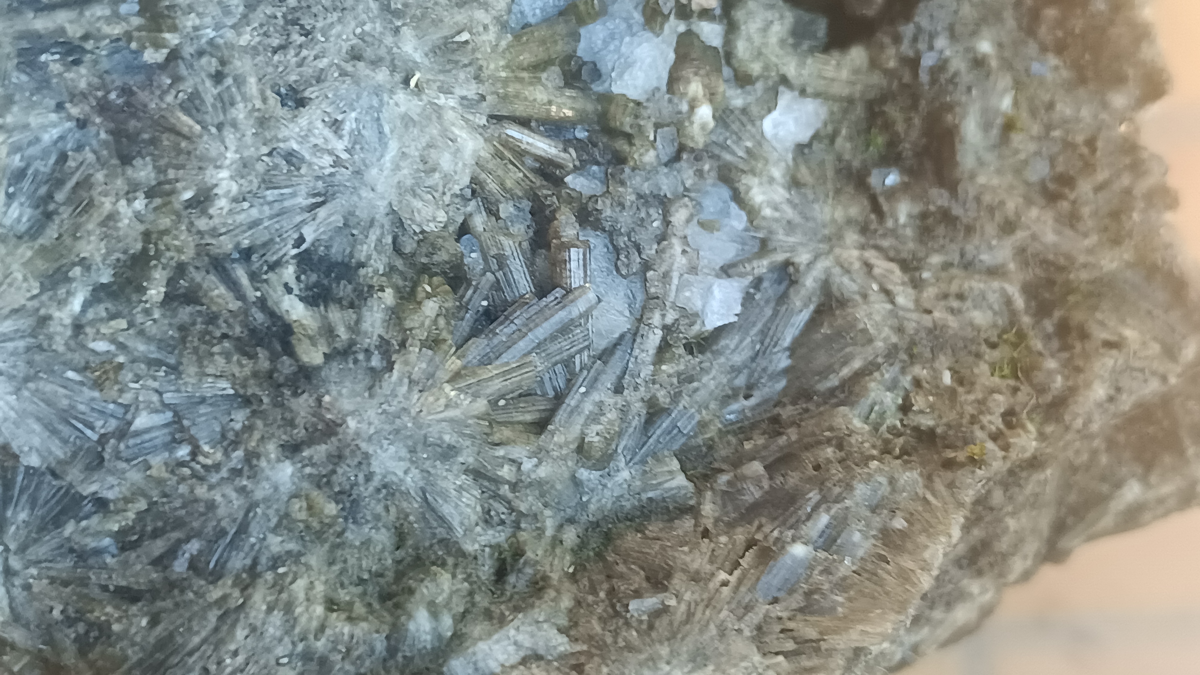

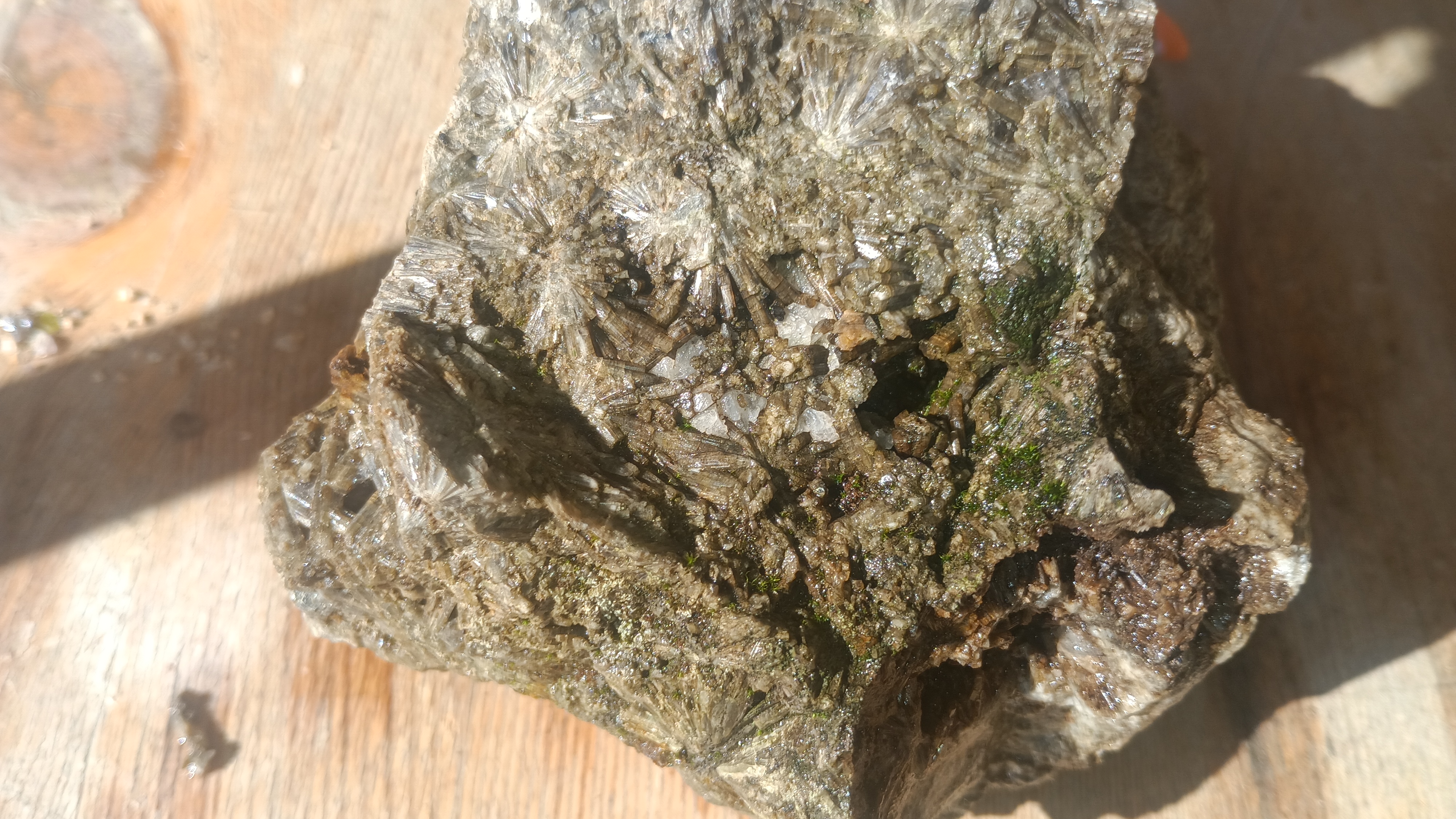

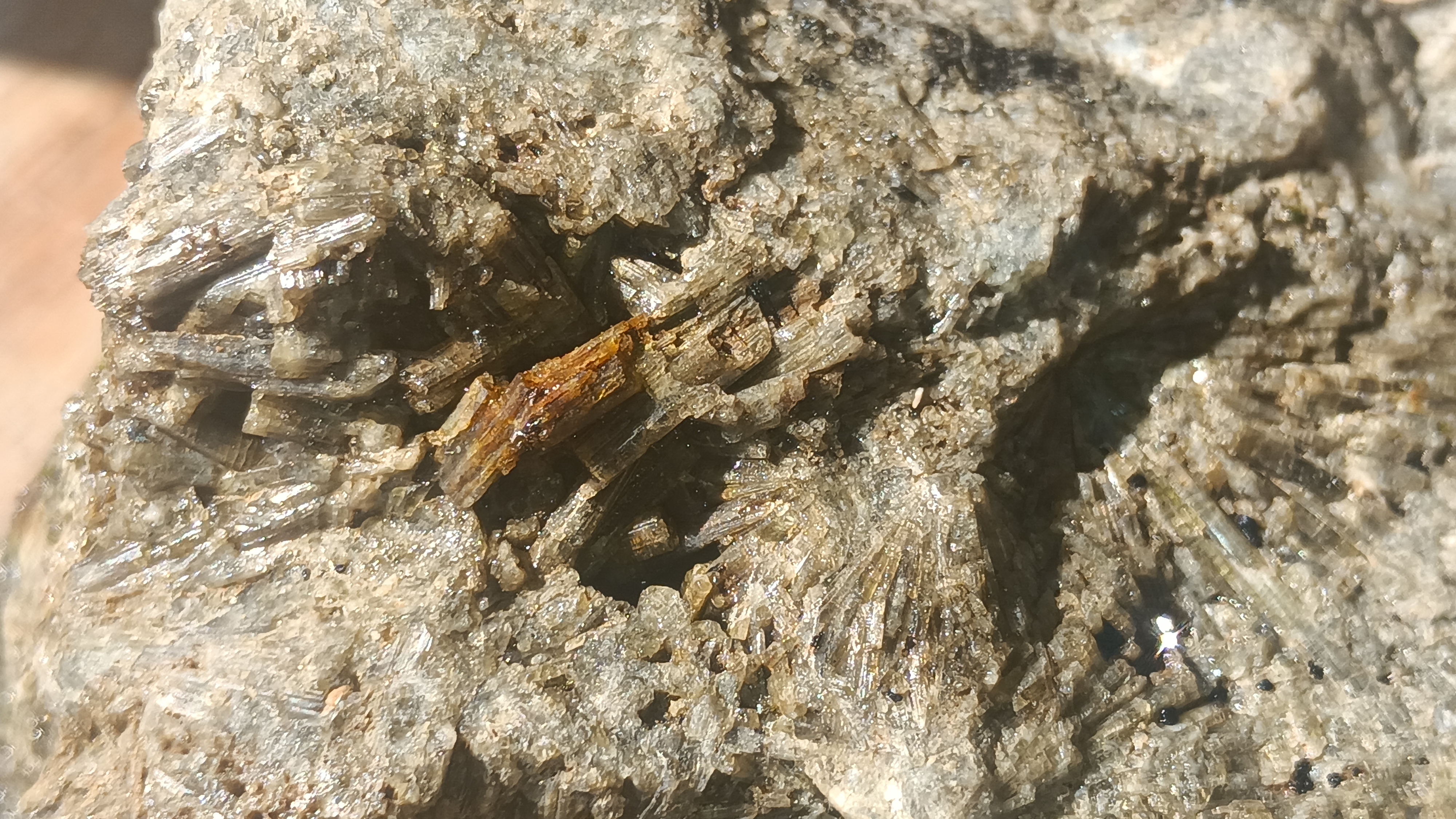

 Deuxièmement,  les photos. Et en premier lieu le petit morceau que j'ai décoché du bloc principal , par réflexe dès que j'ai saisi le bloc , ce qui a découvert la géode de cristaux bruns . On pourra remarqué sur certains cristaux bruns une décoloration des extrémités, c'est l'attaque de l'HCI .

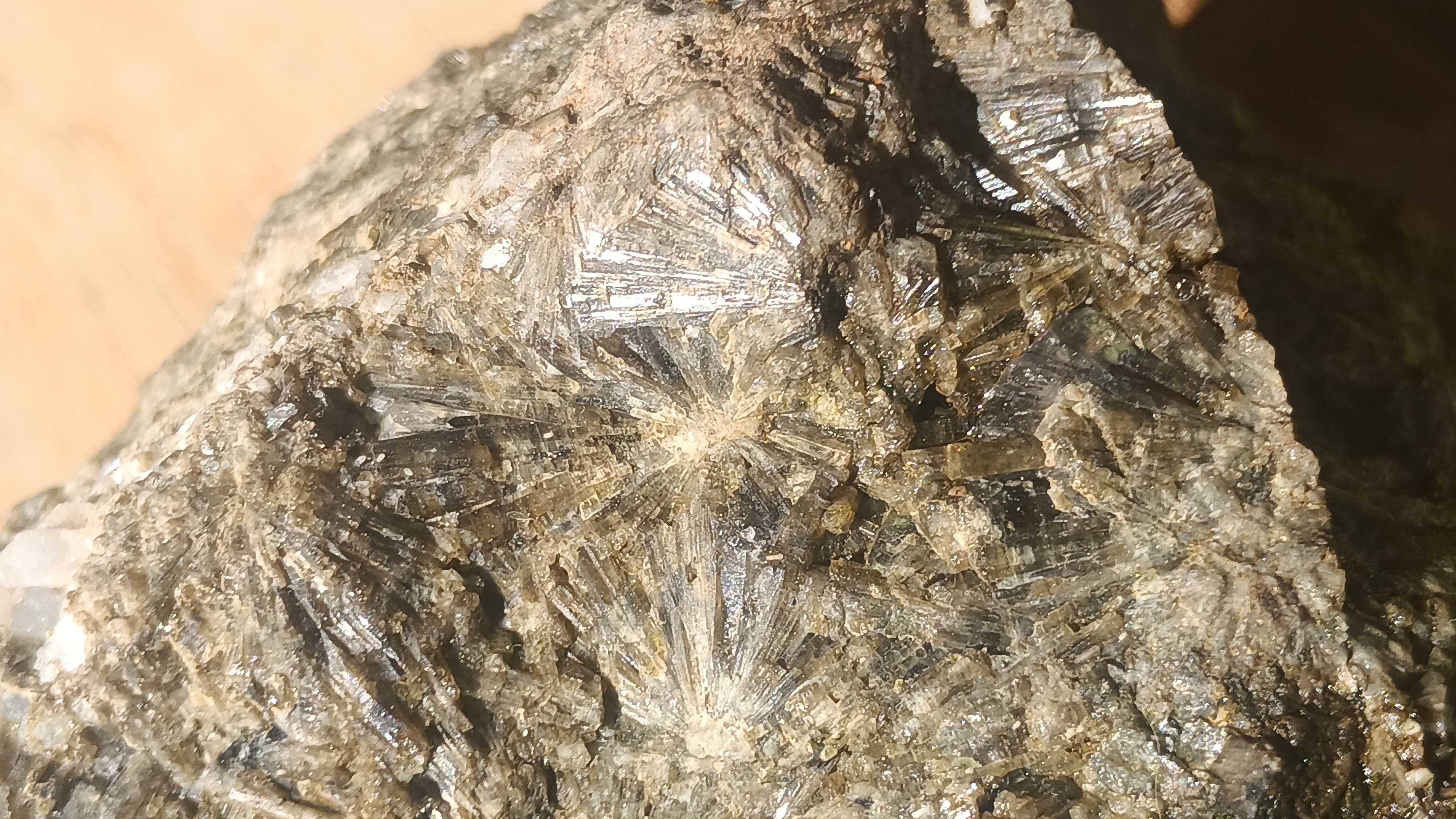

 Et en deuxième lieu , le bloc principal ...les petites parties blanches entre les cristaux se dissout rapidement à l'hci, probablement de la calcite comme le mentionnait Daniel (Phoscorite) ( et je n'ai pas eu le temps de regarder les autres blocs à grenats concernant le diopside en ciment/sucré)
 Le doute oscille entre vesu et diopside-clinozoisite...et au vu des photos Google de ce qui se trouve localement et régionalement , je ne cherche pas la pièce rare ou exceptionnelle , bien que ce ne soit pas réservé aux spécialistes ou professionnels , ( la preuve en est que je suis tombé sur phosphohedyphane en Aveyron de 253 carats , sur le net ça s'vend à 600€ les 100carats !  Mais la valeur marchande je m'en préoccupe peu , le plaisir de chercher et de trouver ! 😁) Et non plus de me convaincre que c'est de la vesu .
Après tout ce bloc est issu de skarn , pourquoi pas avoir dans ce bloc de la vesu du diopside et de l'épidote tient 😉
Cependant j'ai lu que l'épidote  foisonne et fond à la flamme , test que je n'ai pas encore fait .
Et curieux d'avoir le point de vu @zunyite... Bien que @BUT me semble être le plus proche de la détermination .

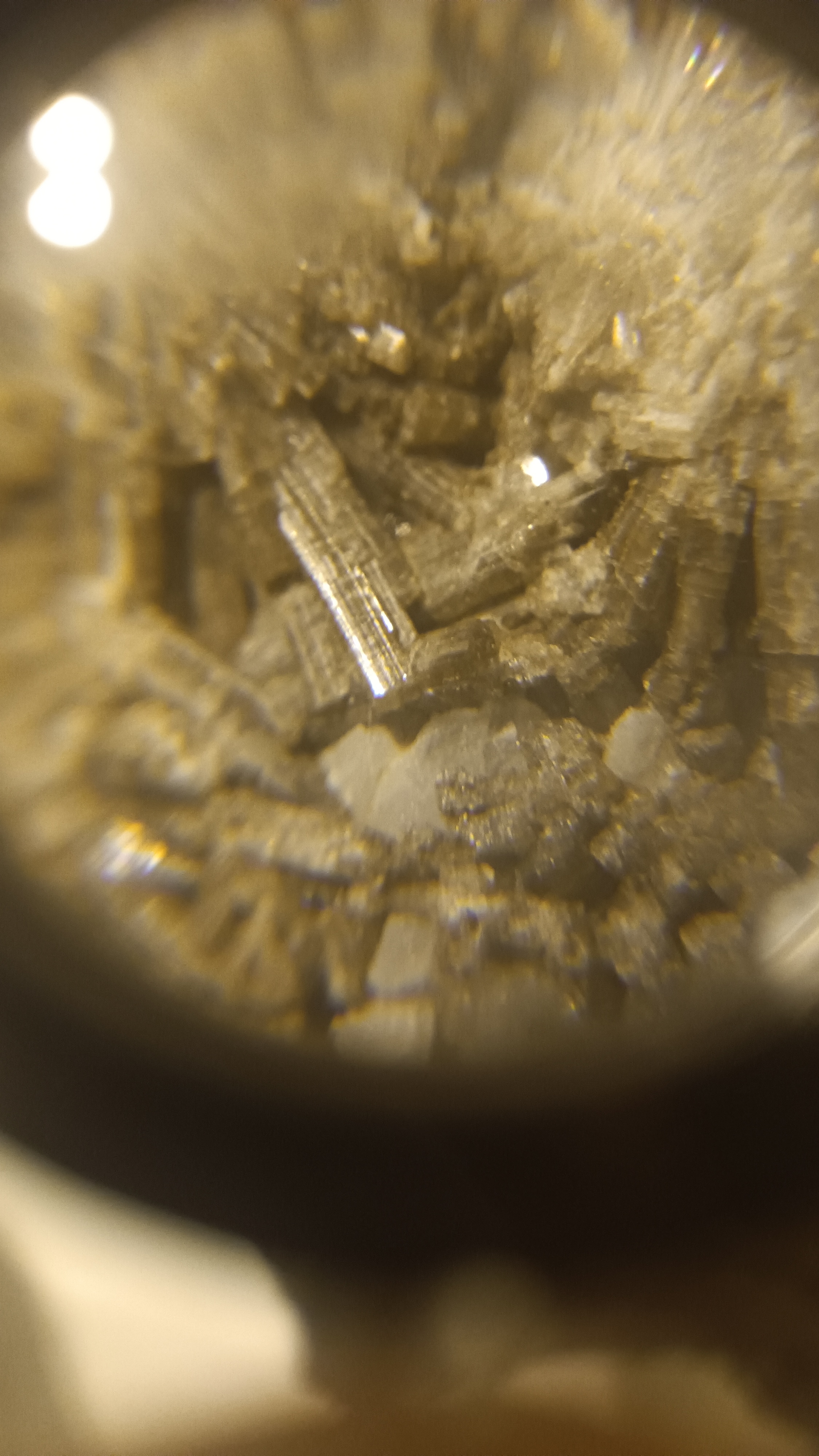

Après dans le sujet "vos découvertes de minéraux les plus récentes" où cette pièce est présentée ainsi que qqls grenats ,y'a d'autres photos montrant mieux le contexte géographique, ainsi que qqls marmottes ! 😁

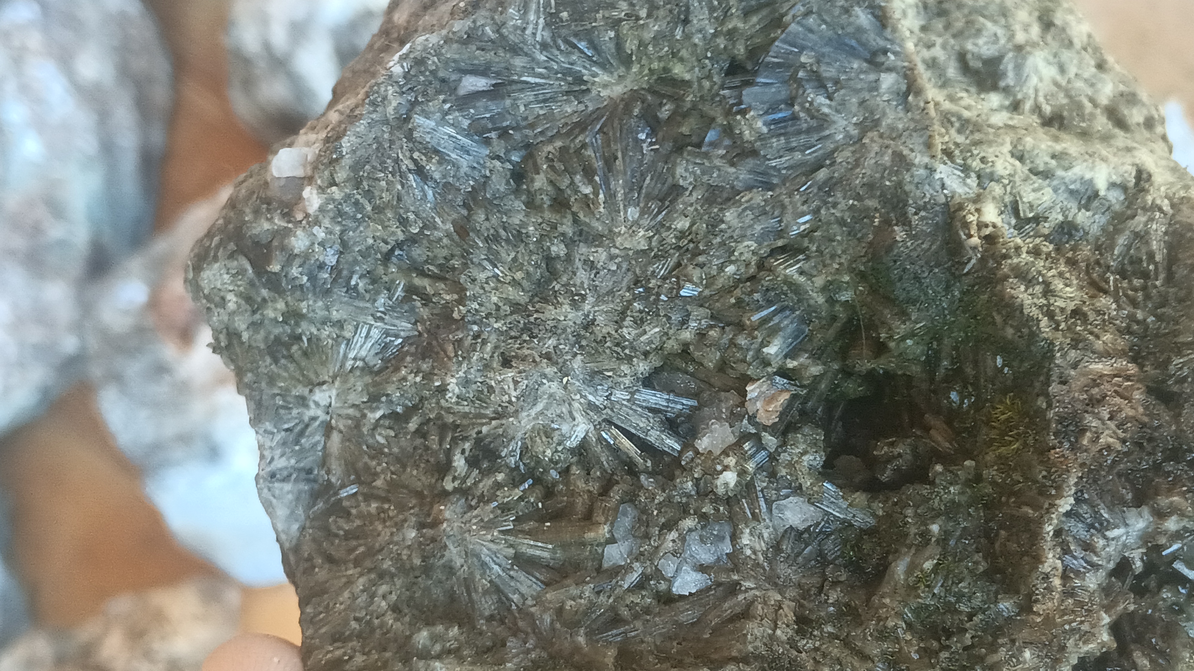

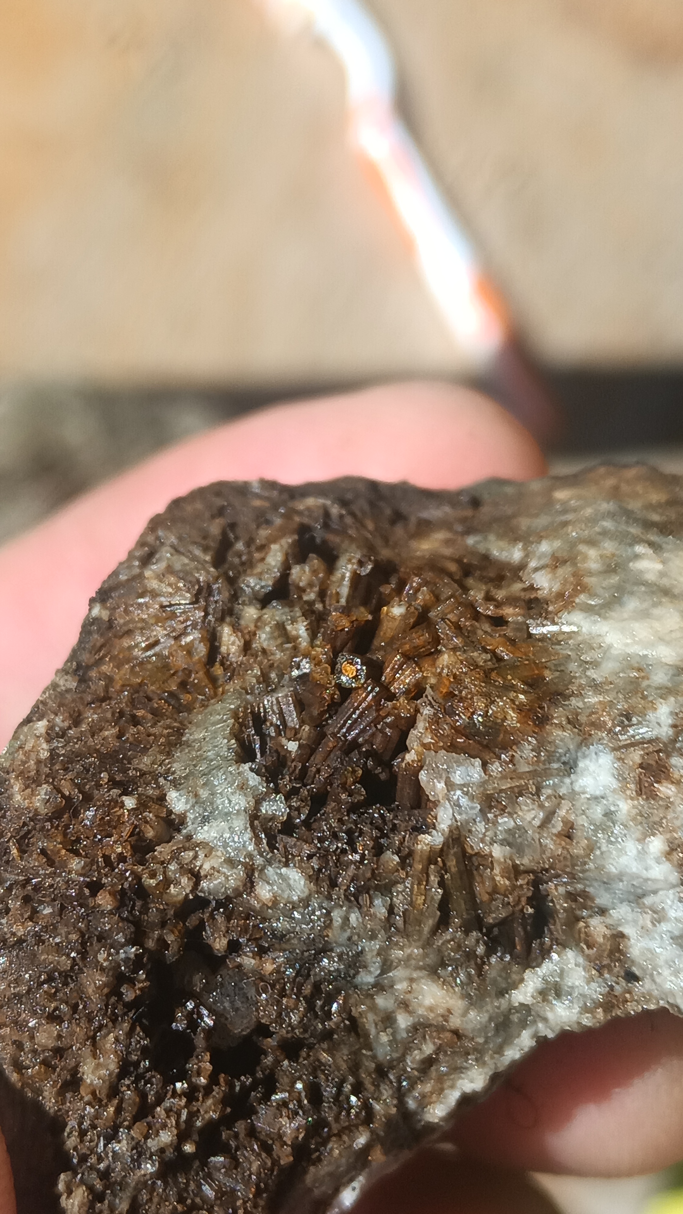

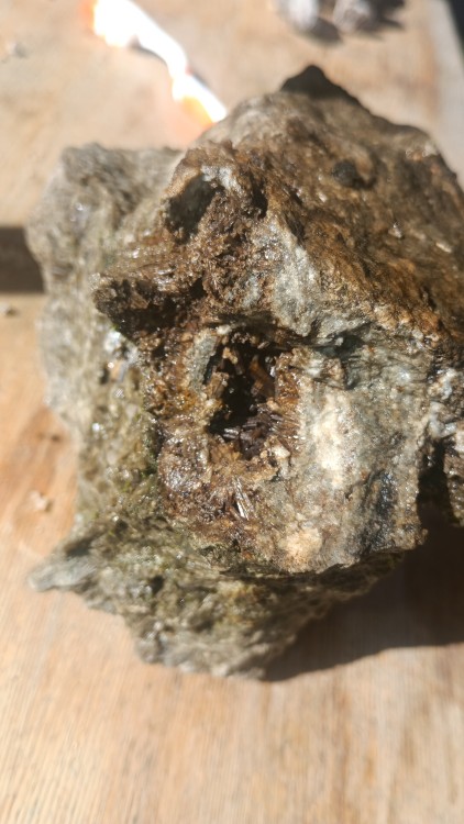

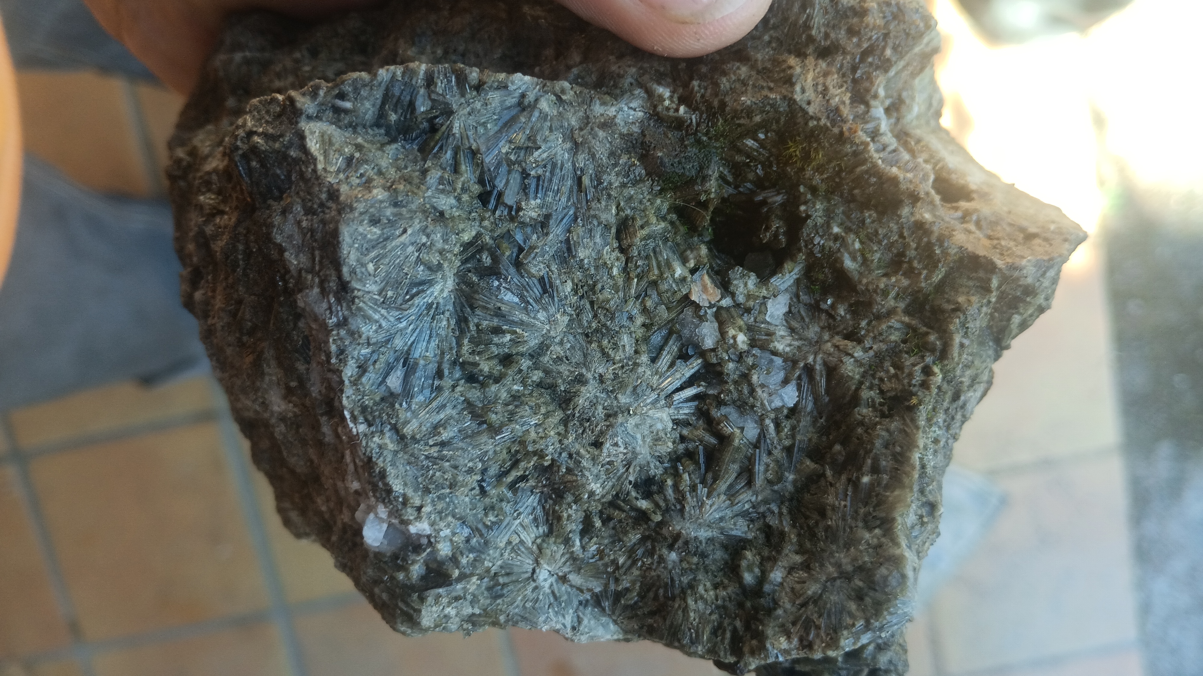

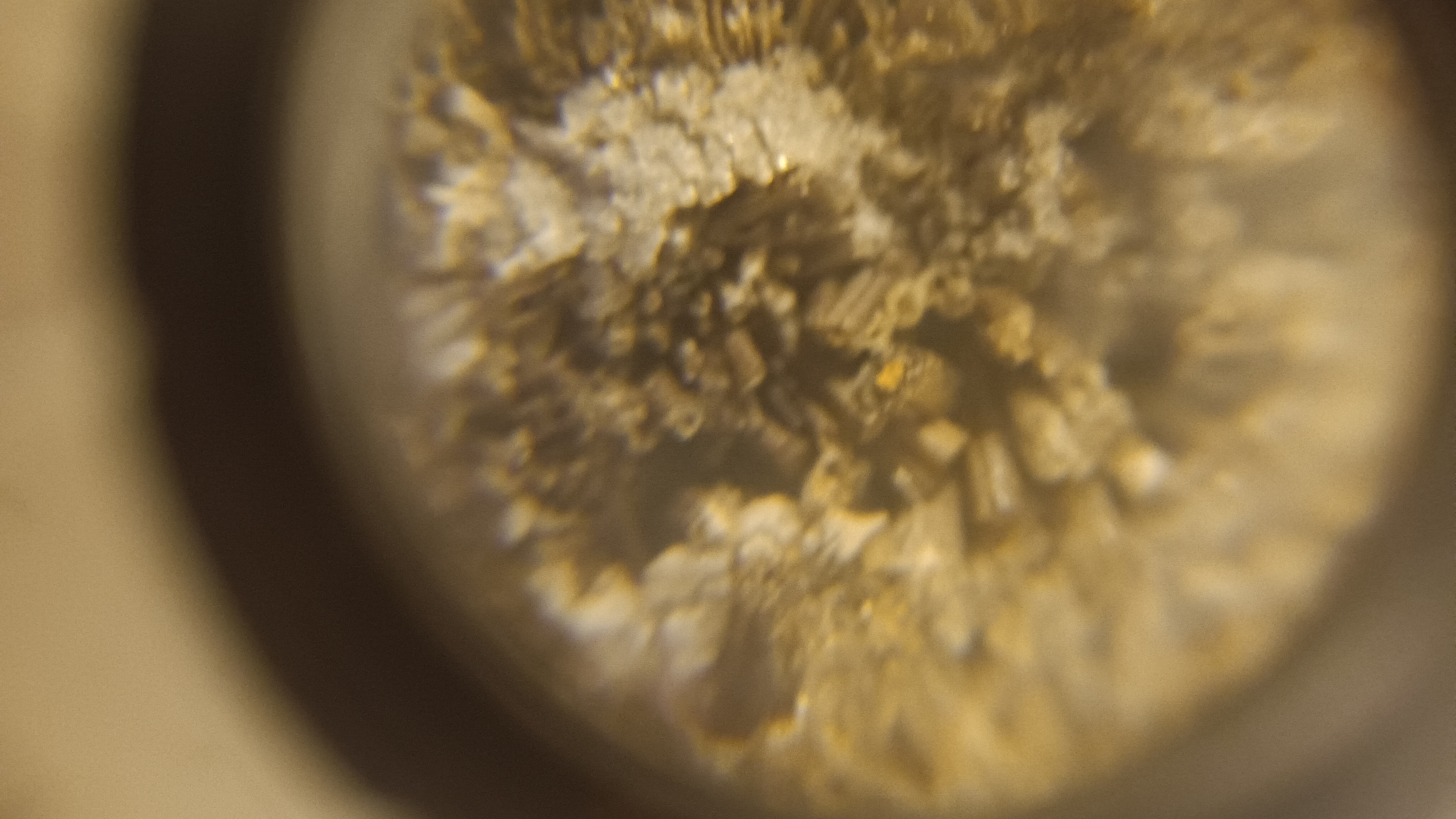

Sur certaines photographies du deuxième jeu de photos publié par NiCoCaYoU (juste ci-dessus), on voit d'assez nombreuses terminaisons et/ou cassures de baguettes, à peu près perpendiculaires à la direction d'allongement des cristaux. Je pense en particulier aux photos 3-4-5-6-7, la 6 étant la plus parlante. On y distingue assez nettement, en se tirant plus ou moins l'oeil, des sections carrées ou octogonales, ou carrées avec une seule troncature octogonale. Cela m'inciterait à miser un kopeck - voire même 100 roubles - sur la Vésuvianite.
Ce qui est intéressant aussi, c'est que beaucoup de sections semblent creuses: par exemple, en haut de la photo 6 vers le centre, on distingue deux magnifiques sections octogonales accolées, creuses. Cela va nous permettre de prolonger la discussion et de nous demander comment cela s'explique, si les baguettes sont creuses sur toute leur longueur ou non, si c'est juste une croissance plus rapide des côtés par rapport au centre, ou une phase de croissance qui est allée plus loin que la précédente, s'il y a eu un jour quelque chose à l'intérieur, et quoi, etc.
En ce qui concerne l'effervescence, attention: elle provient peut-être seulement d'un enduit de surface, en particulier dans la zone où les cristaux avaient une couleur brune soutenue bizarre, différente de la teinte générale environnante, avec un éclat mat et non vitreux. D'ailleurs n'est-ce pas le traitement à l'acide qui nous a révélé les terminaisons creuses? Je n'avais en effet rien remarqué de tel sur le précédent jeu de photos.

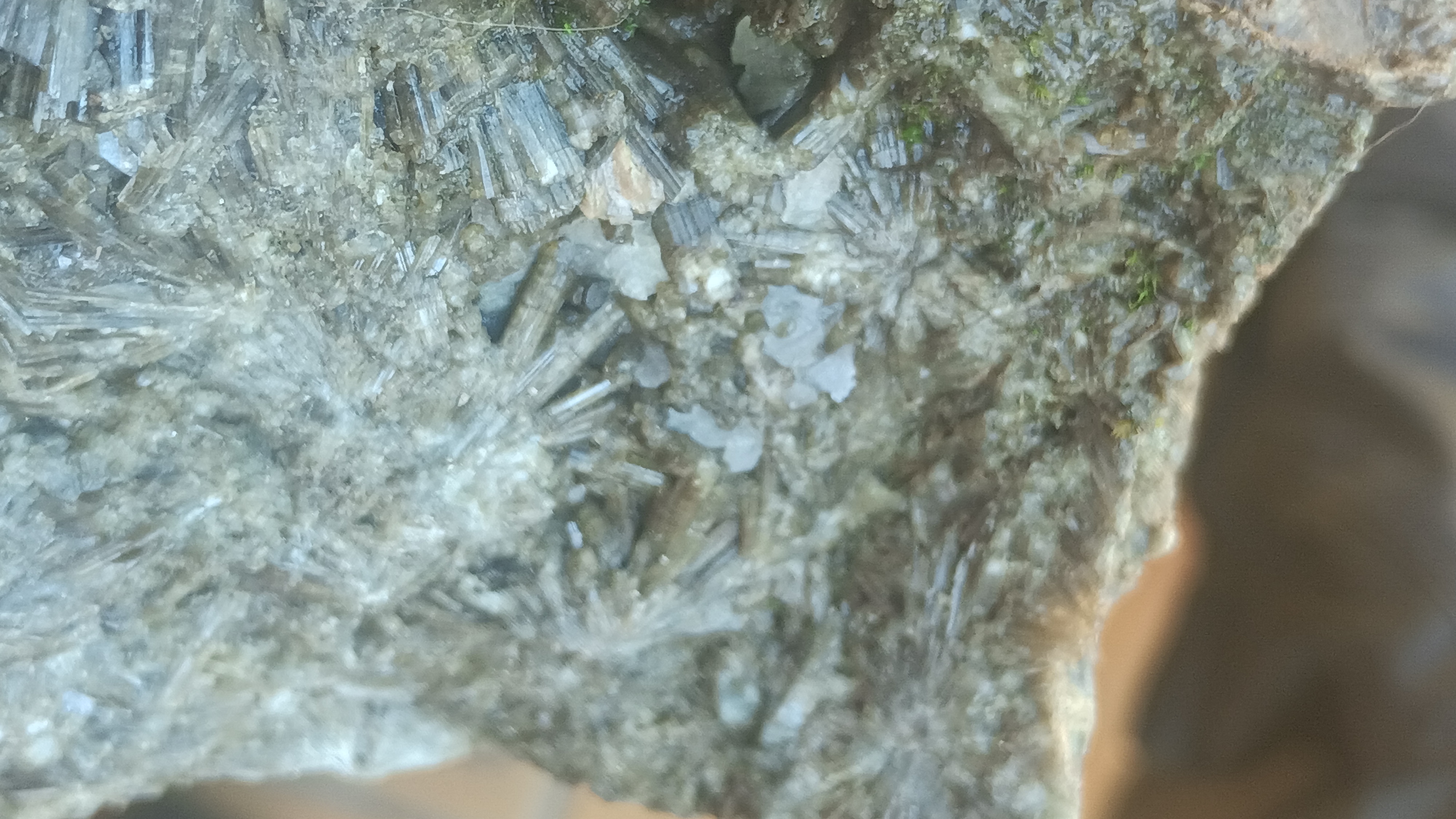

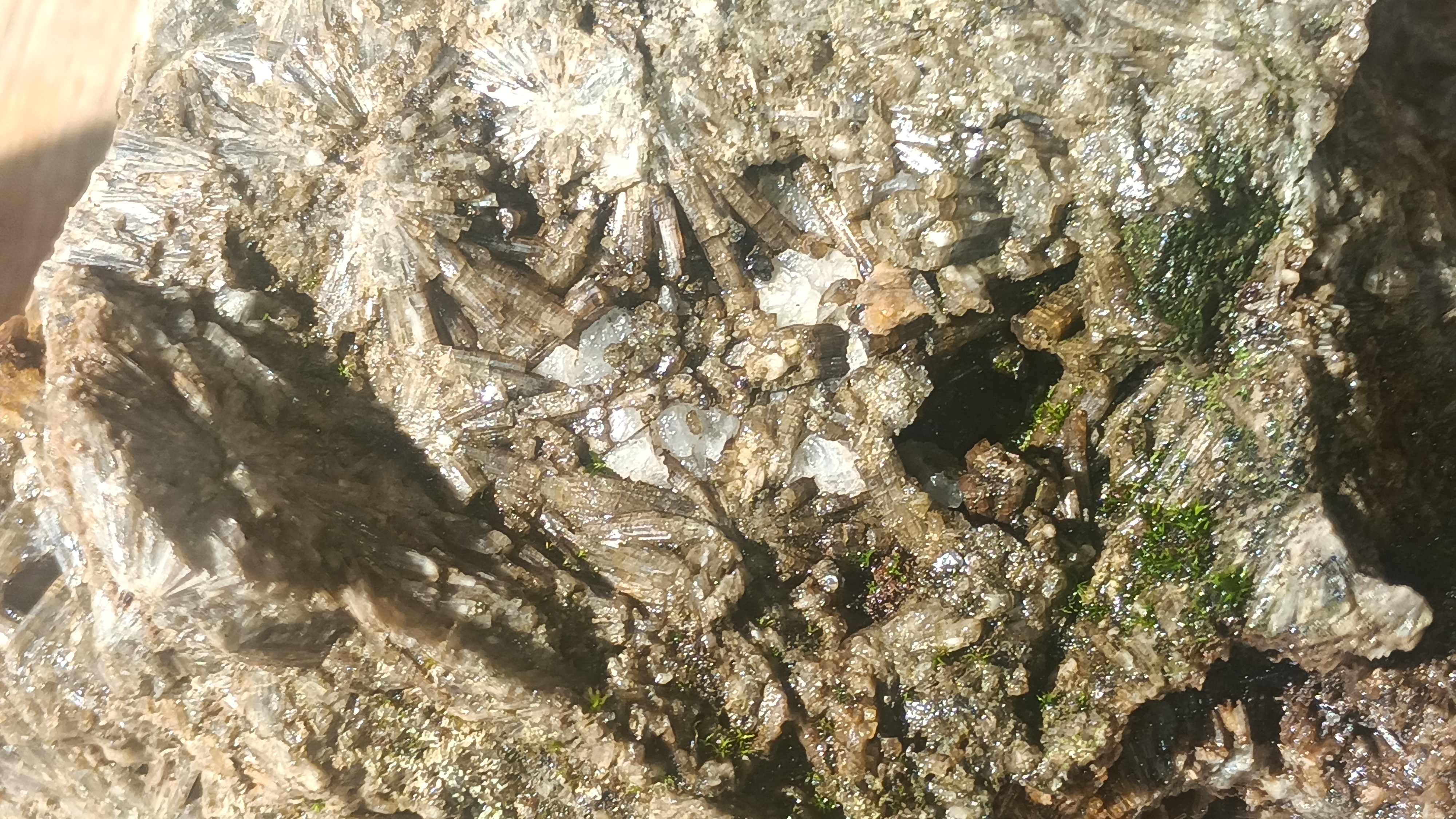

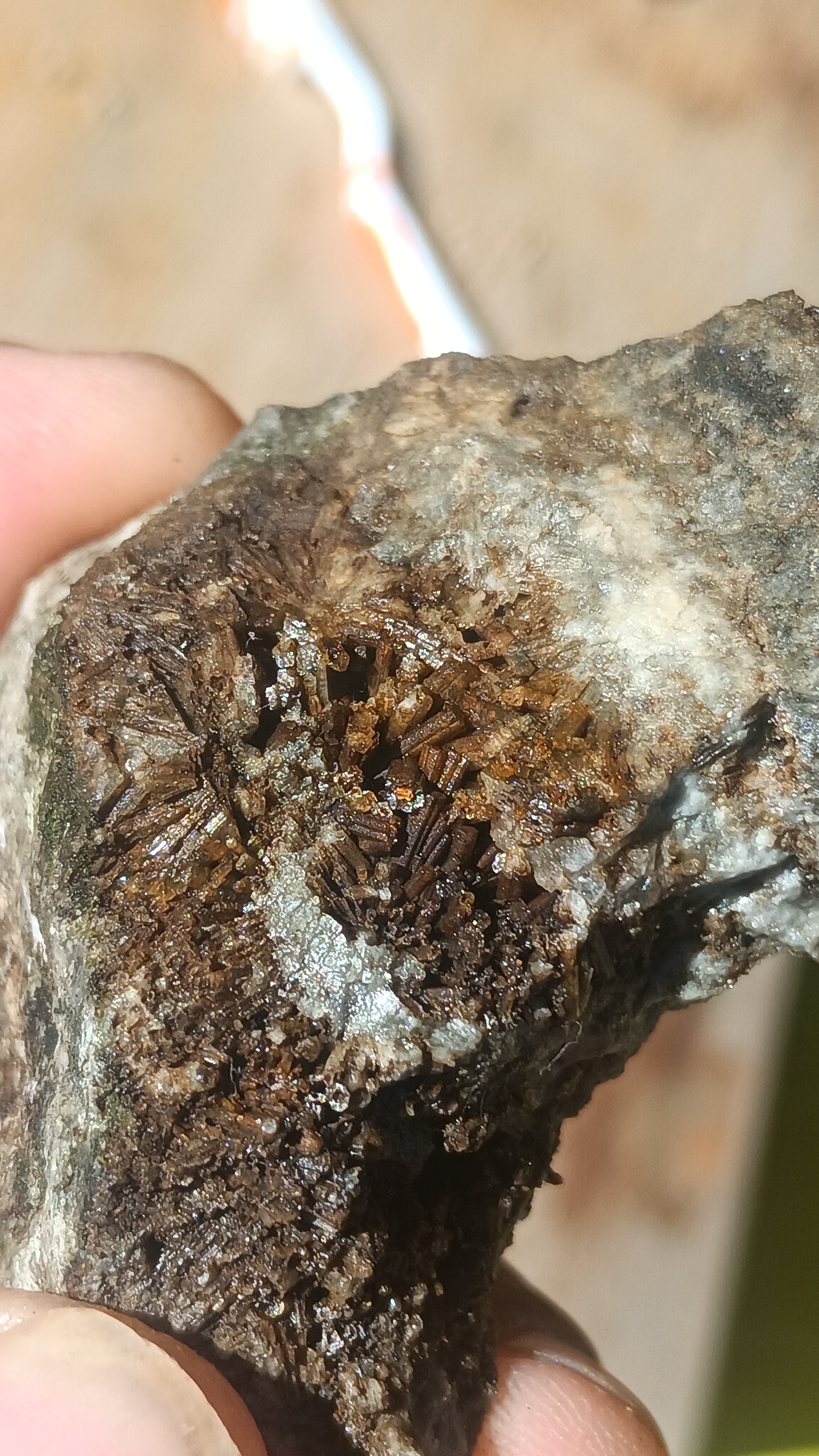

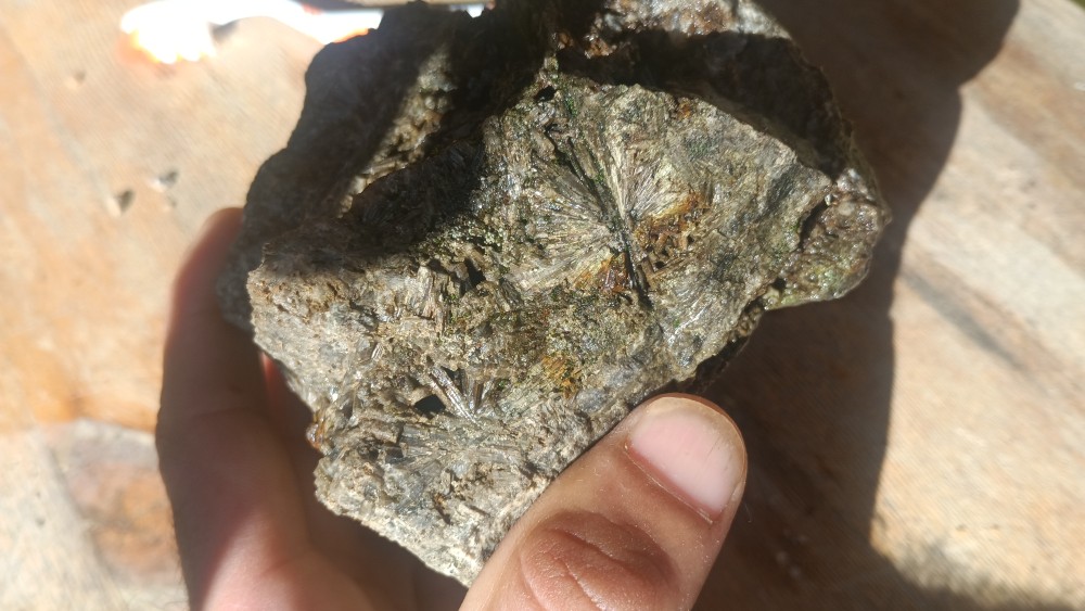

PS: sur la photo 5, en haut vers le centre, je crois même distinguer une assez grosse baguette en position couchée sur la roche, cassée et creuse (du coup cela fait une forme "en caniveau").
il y a 13 minutes, BUT a dit :

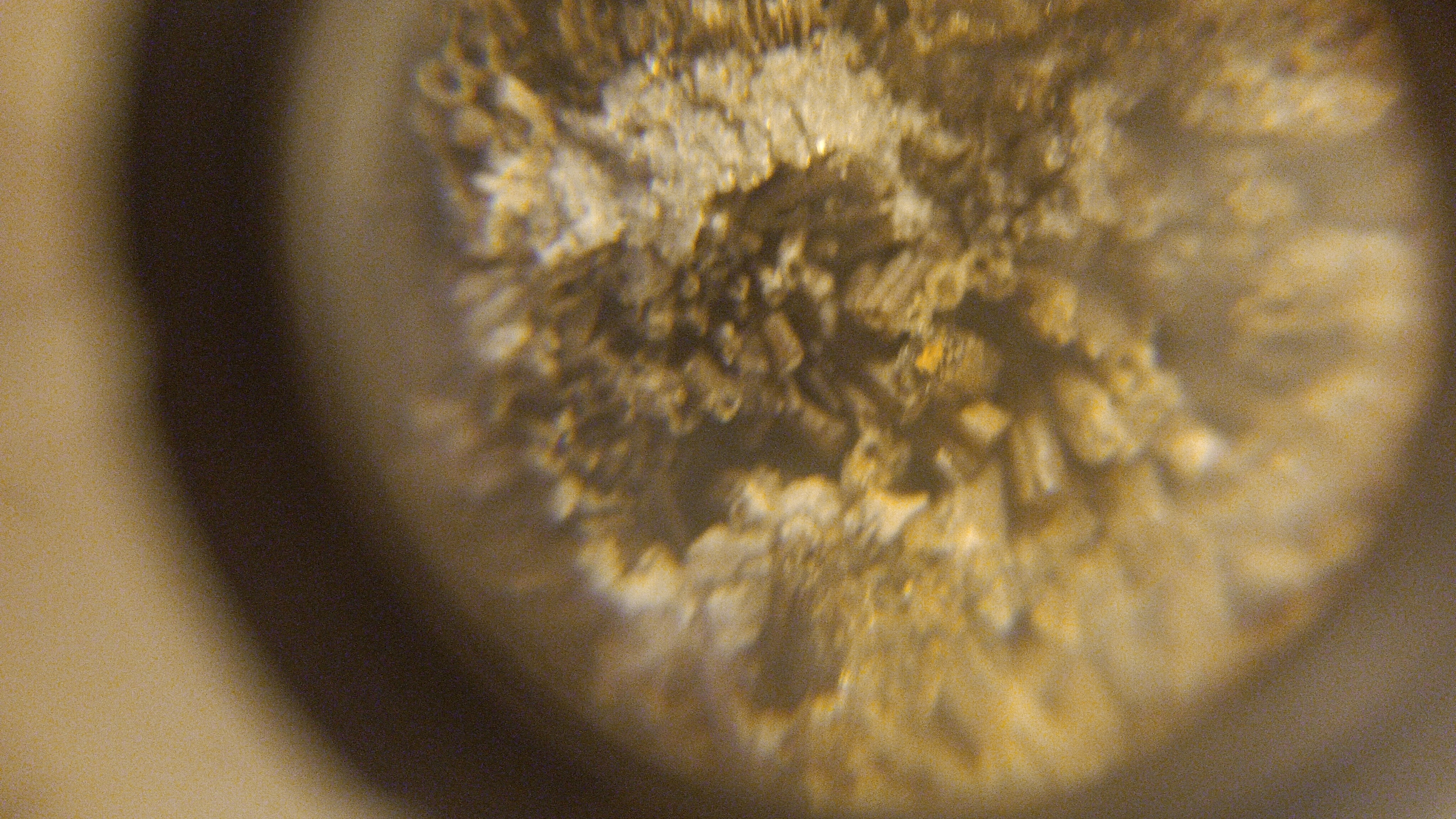

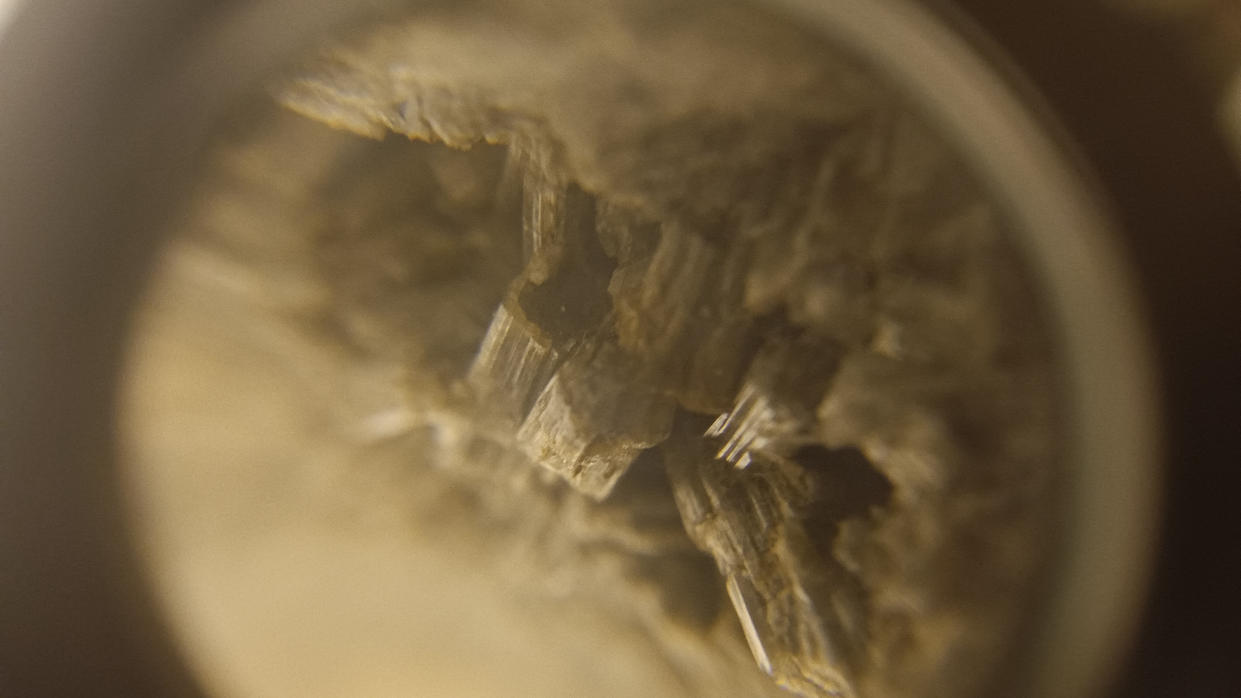

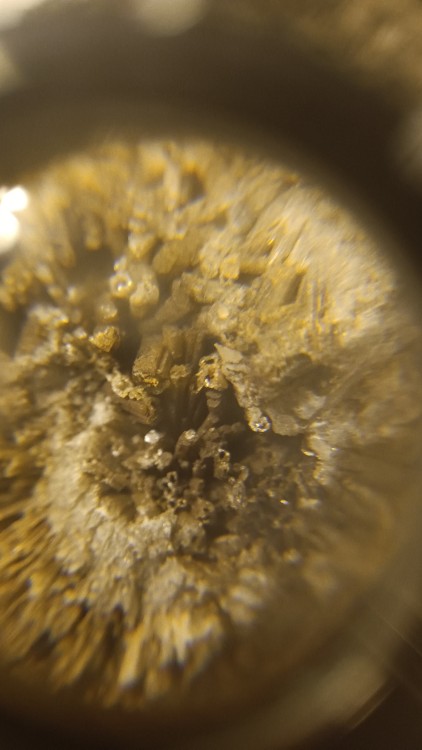

Oui j'y ai pensé vite fait , bien possible que ce soit l'acide qui révèle cela , peut-être. Effectivement ces cristaux bruns sont mats , contrairement à l'ensemble des autres minéraux . À savoir que les cristaux bruns sont ceux qui étaient enfermés dans la géode .

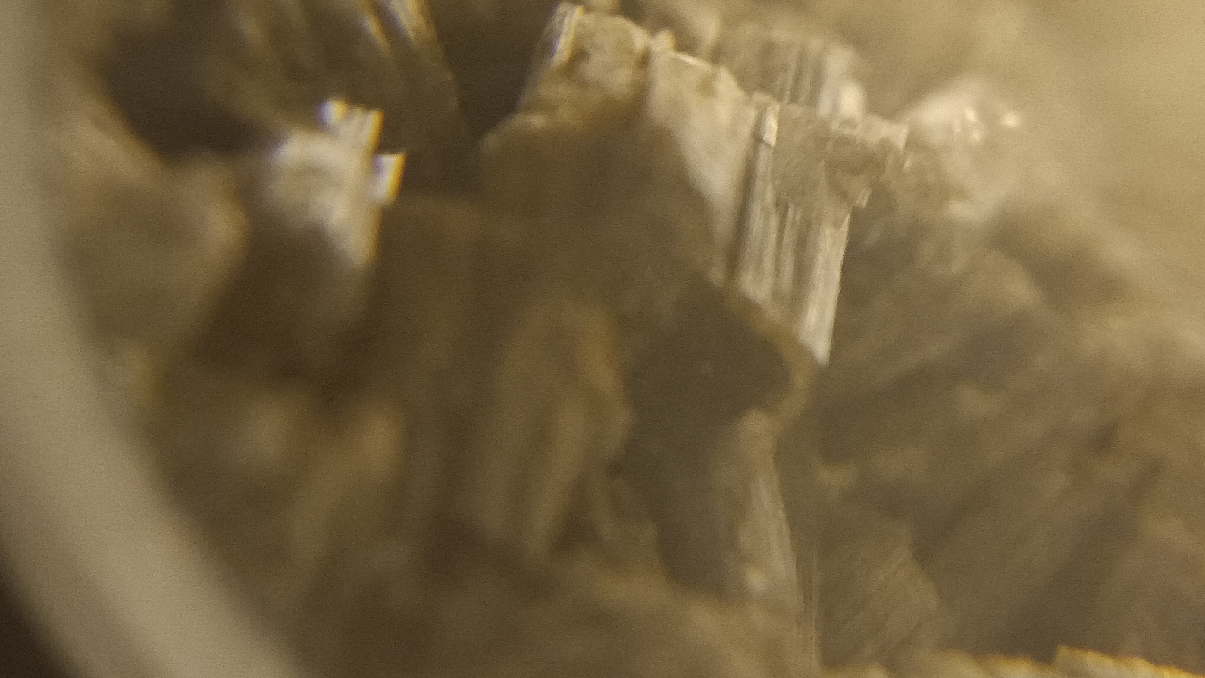

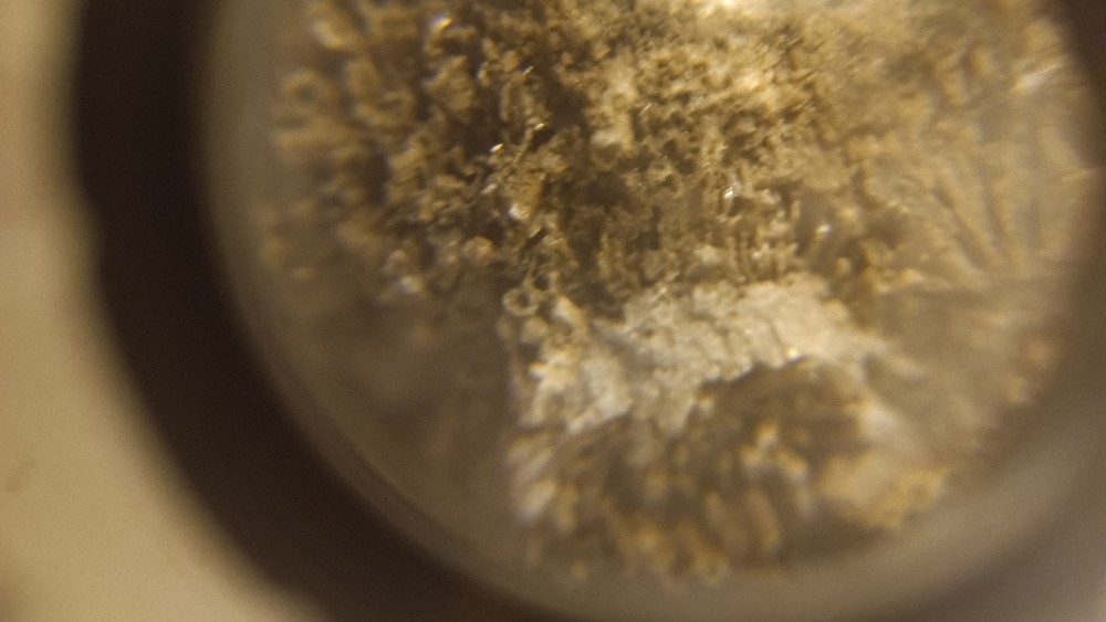

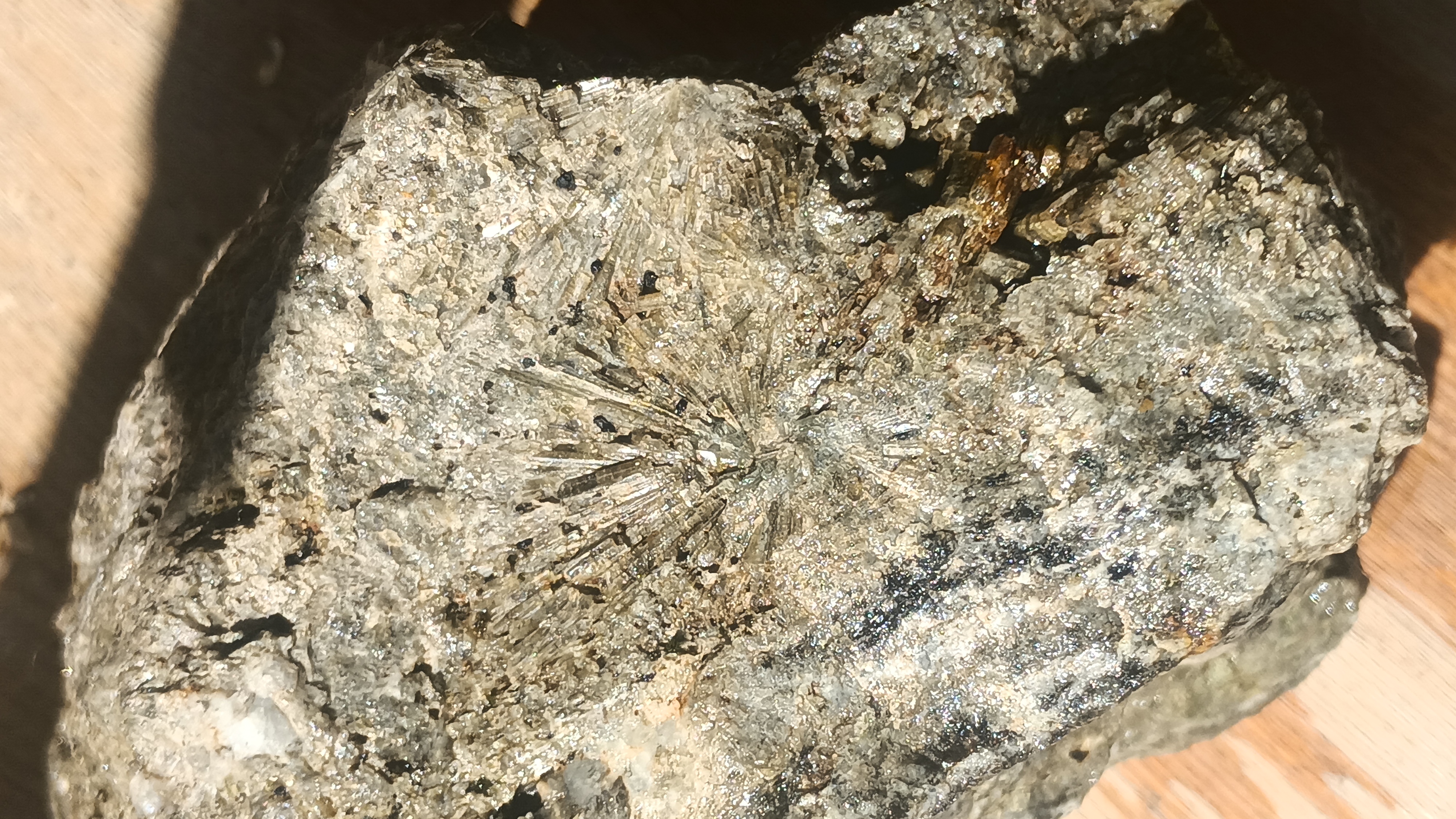

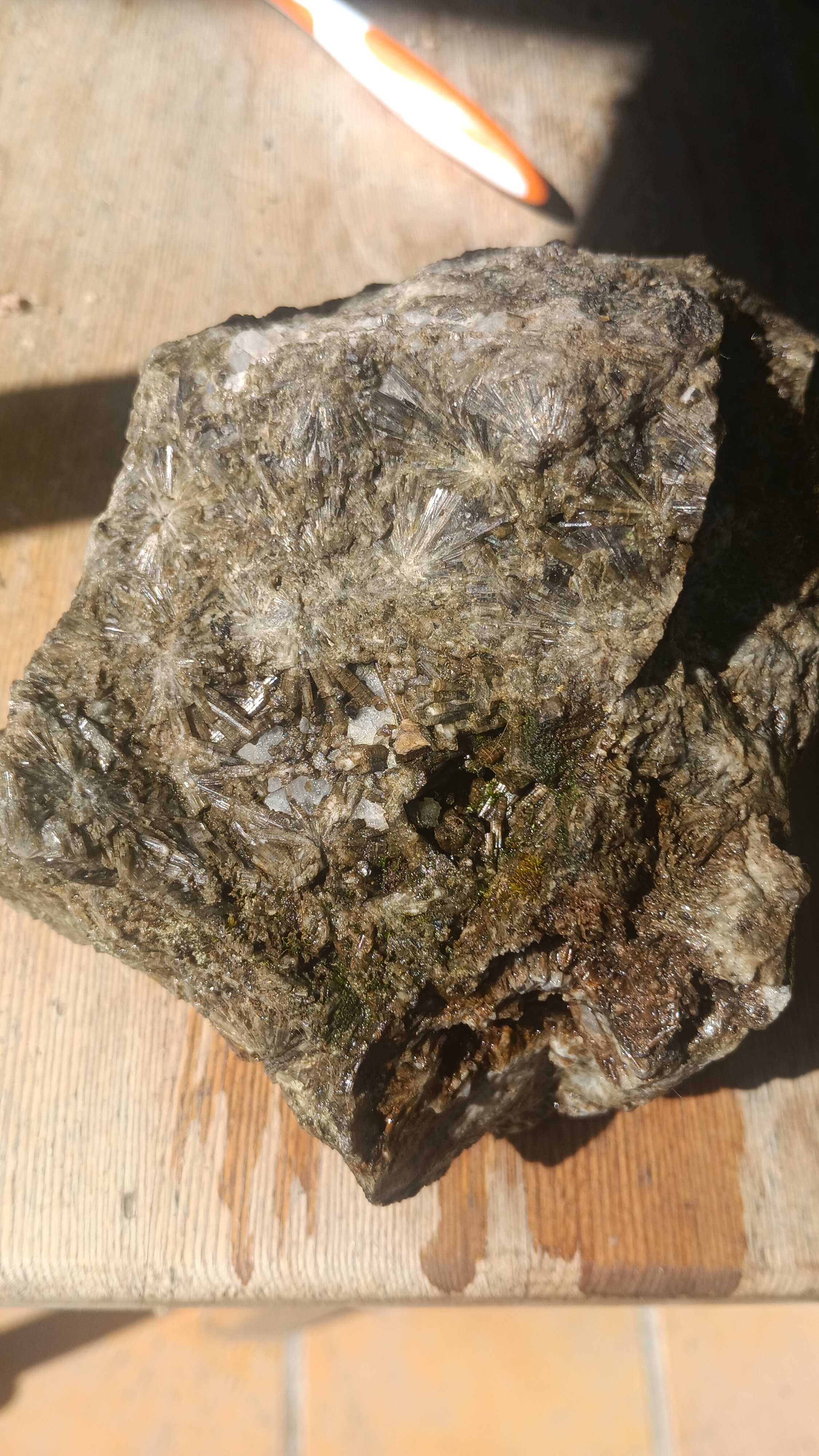

Concernant la photo 6 j'vais essayer d'en tirer un zoom , j'ai bien une loupe mais pas pour l'appareil photo , vais essayer de me dégoter un appareil capable de macro . Et pour les creux je vais regarder plus attentivement, je n'y avais même pas fais attention , étant à la va-vite ce matin .
Ravi de l'avancée de ce sujet ! Ça semble se rapprocher du verdict .
Deux personnes connaissant bien les minéraux Pyrénéens ont reconnu la vesuvianite au premier coup d'œil sur les premières photos . Les discussions semblent venir confirmer leur dire .

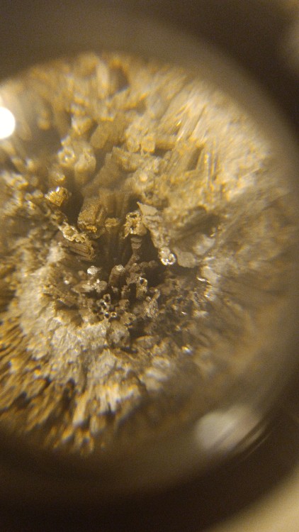

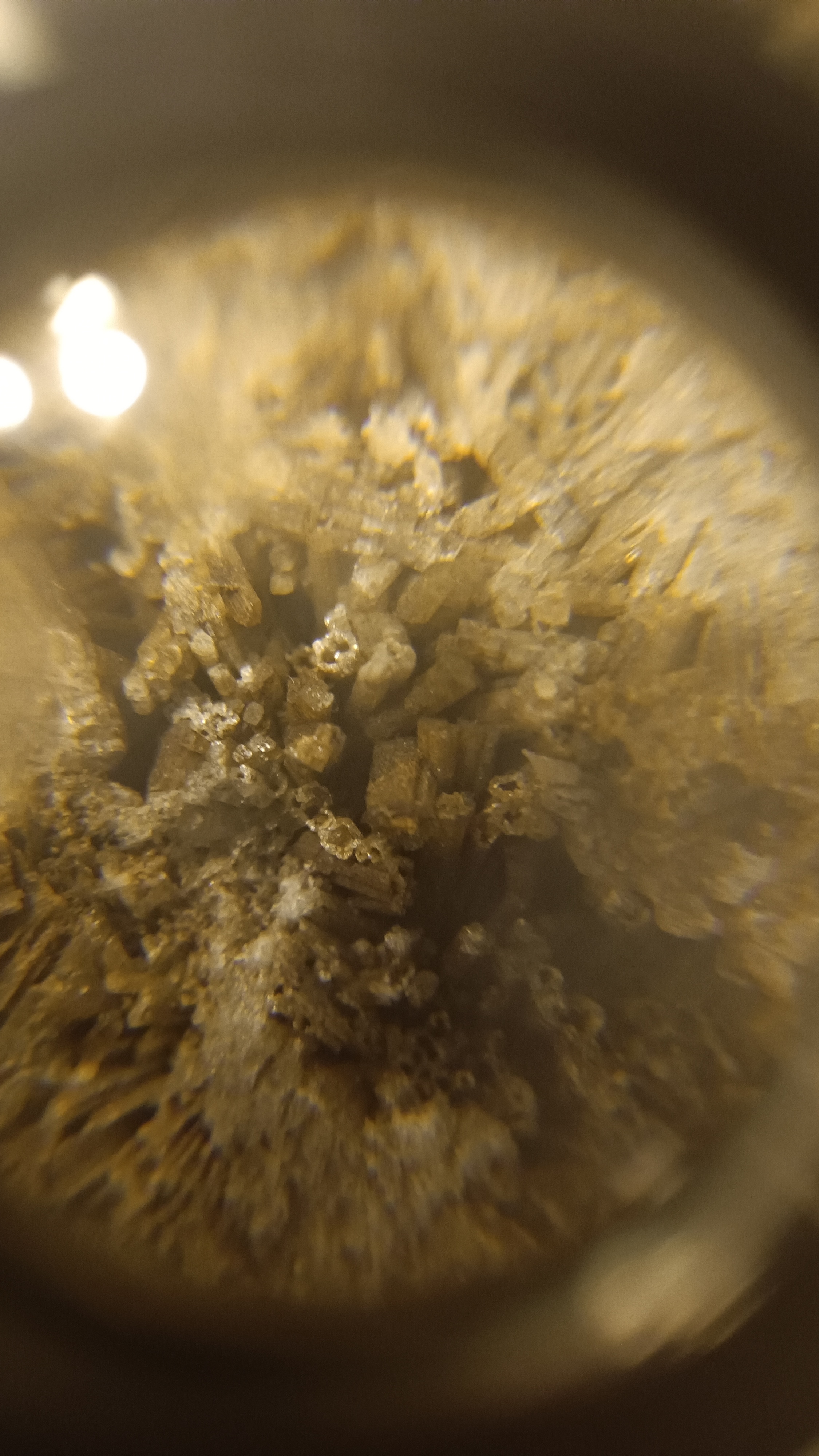

@phoscorite, j'ai "flashouillé" avec ma lampe UV ondes courtes ... Ba rien , rien ne se passe ( j'ai retenté avec mes fluos de valzergues ça marche ! ) sur les deux blocs et de tout les côtés,a l'intérieur de la géode ... Rien 🤷

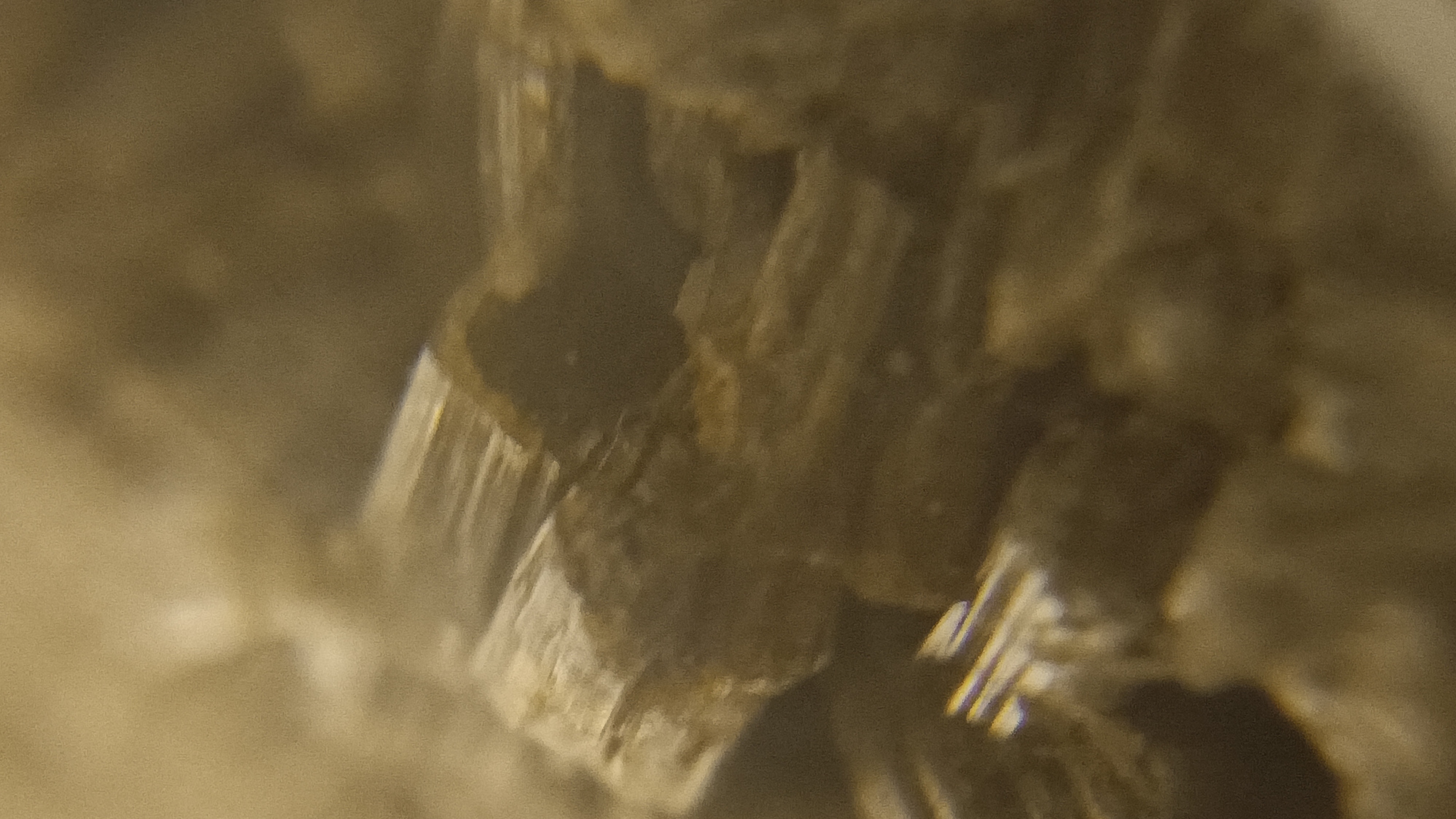

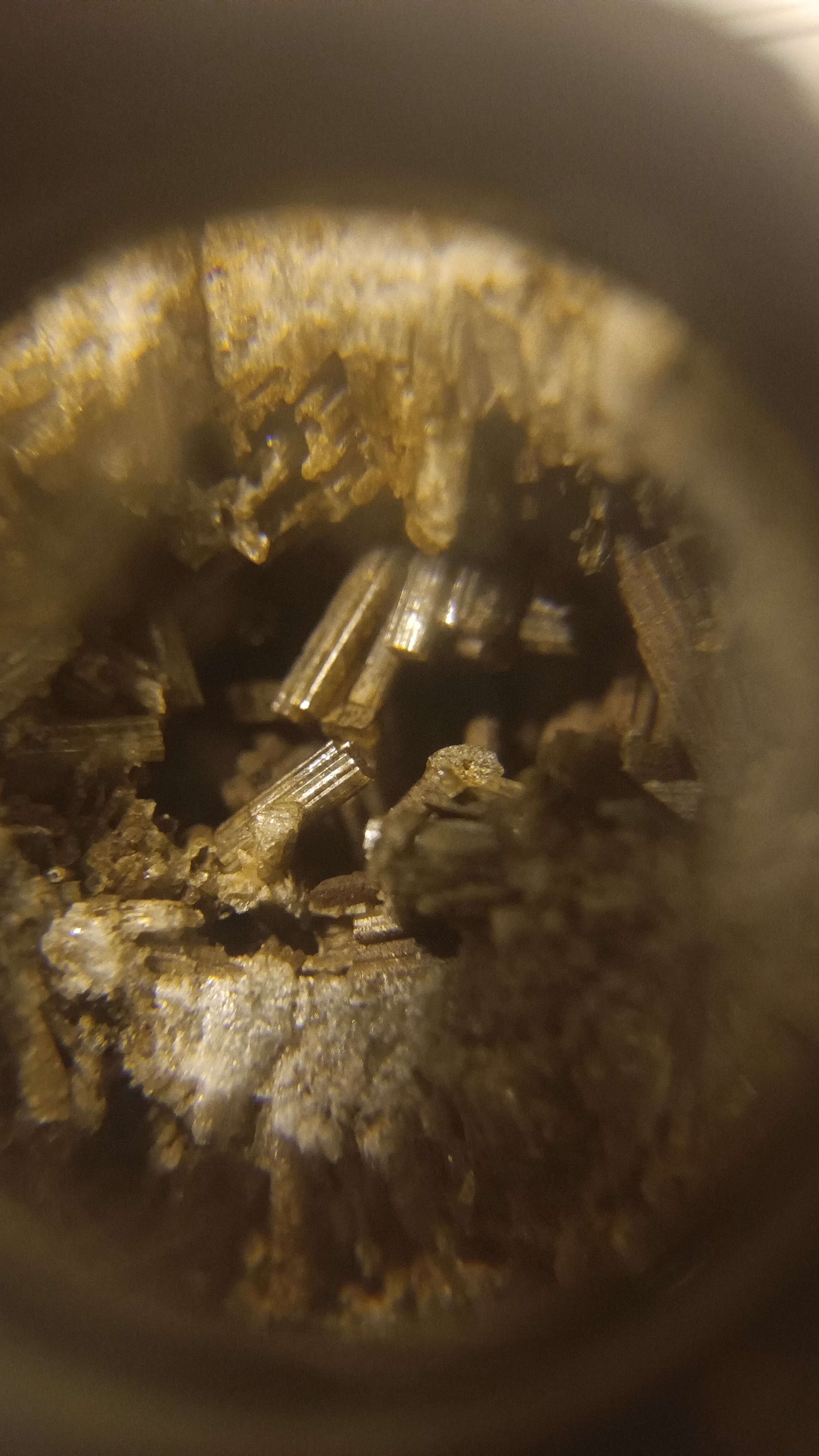

Par contre , @BUT, pour le creux des bâtonnets, j'ai retenté des photos en bidouillant ma loupe avec le téléphone...effectivement y'a bien des bâtonnets creux ! 😳 Dont un qui n'est pas creux mais rempli d'un brun jaune , peut-être l'attaque HCi ?

Et quelques photos en procédant pareil sur le gros bloc , je ne sais si on le voit bien mais effectivement un bâtonnet montre une troncature plutôt bien "carré" ...
Oui, le carré est plus ou moins net. C'est normal que certains cristaux soient moins lisibles.
Les cristaux avec les faces (100), (010) et (110) ont une section carrée à troncatures octogonales et restent lisibles. Mais dès lors qu'on a une double troncature des angles de la section carrée, avec par exemple les faces (120) et (210) - ou plus généralement (mn0) et (nm0) -, la section des baguettes passe à douze côtés ou plus. Et pour peu qu'il y ait des cannelures, le cristal commence à ressembler à une tige de rhubarbe. C'est ce que j'appelle la section cannelée informe.
