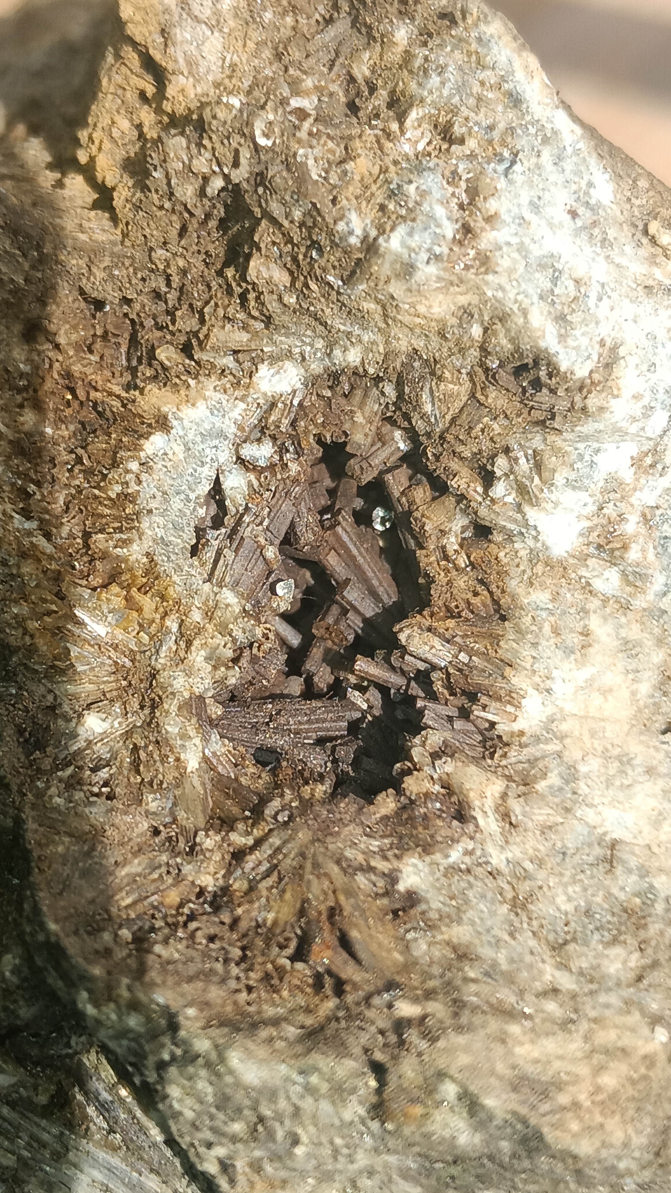

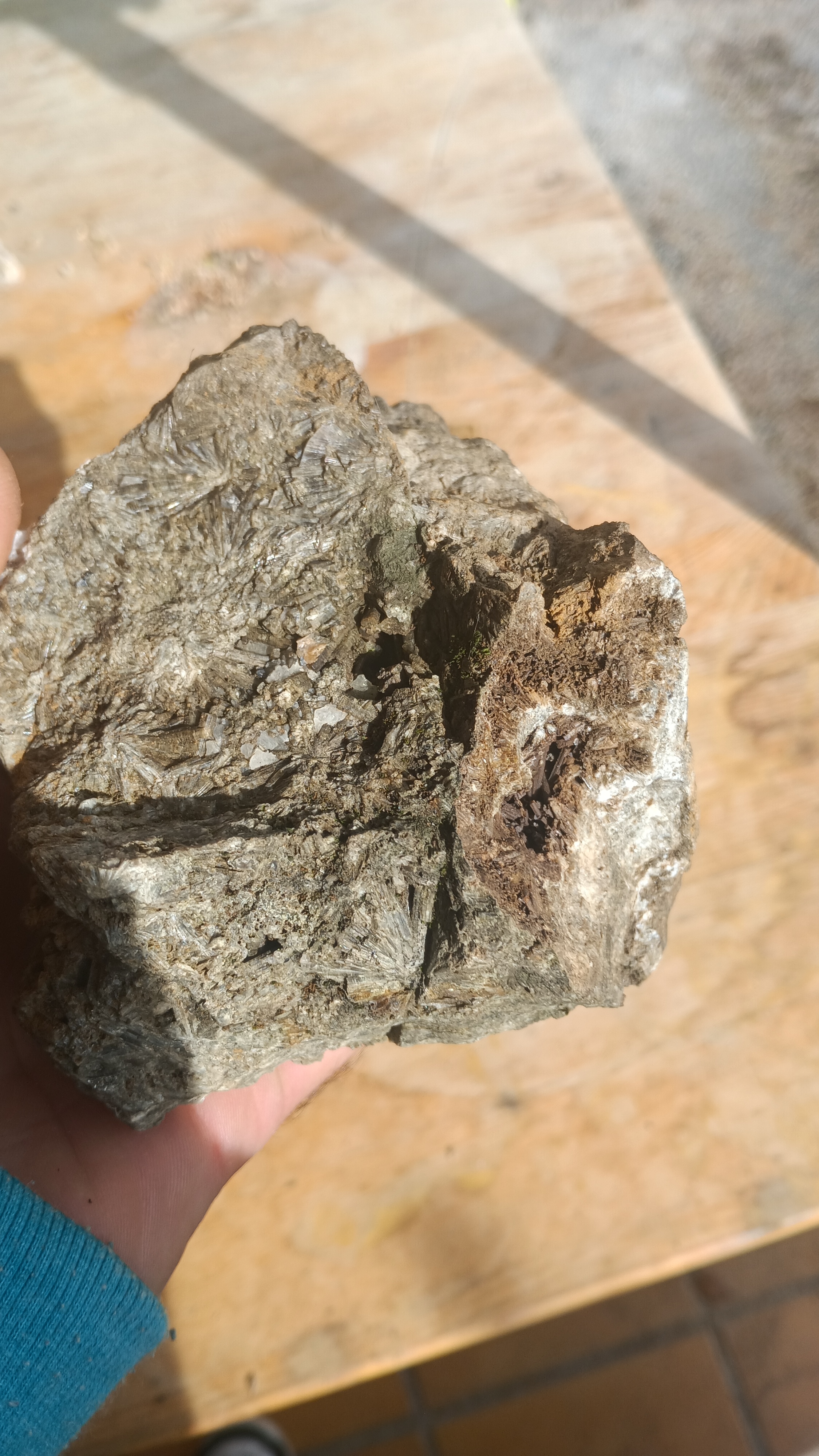

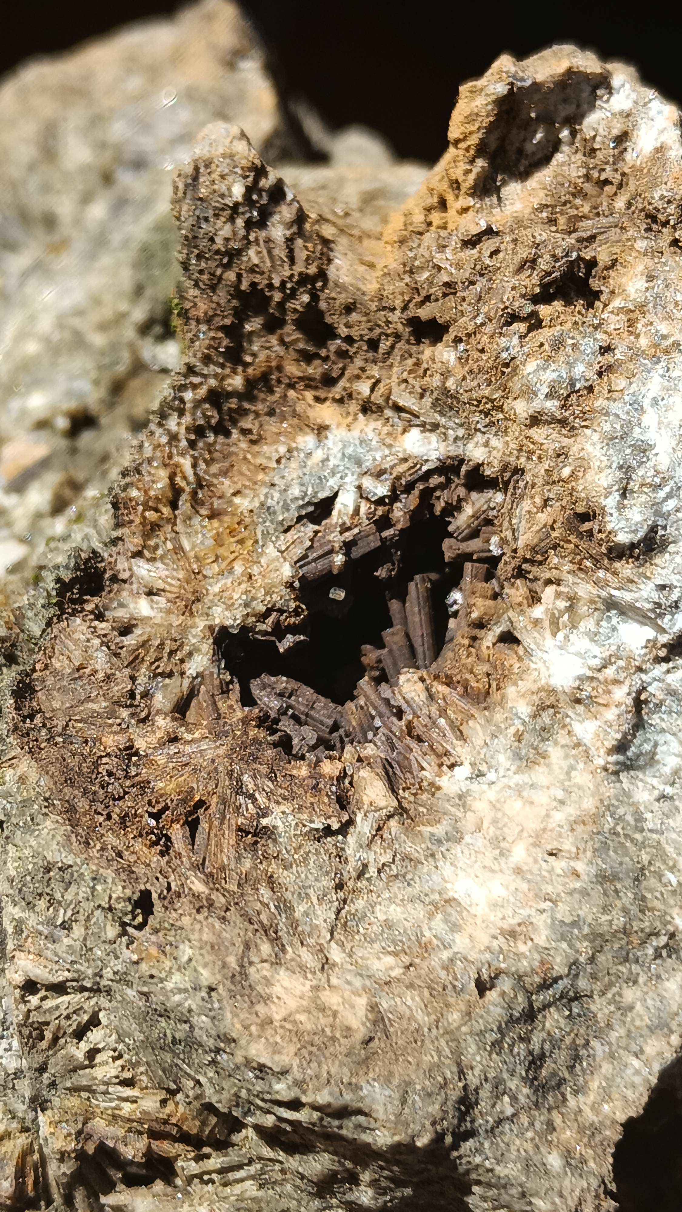

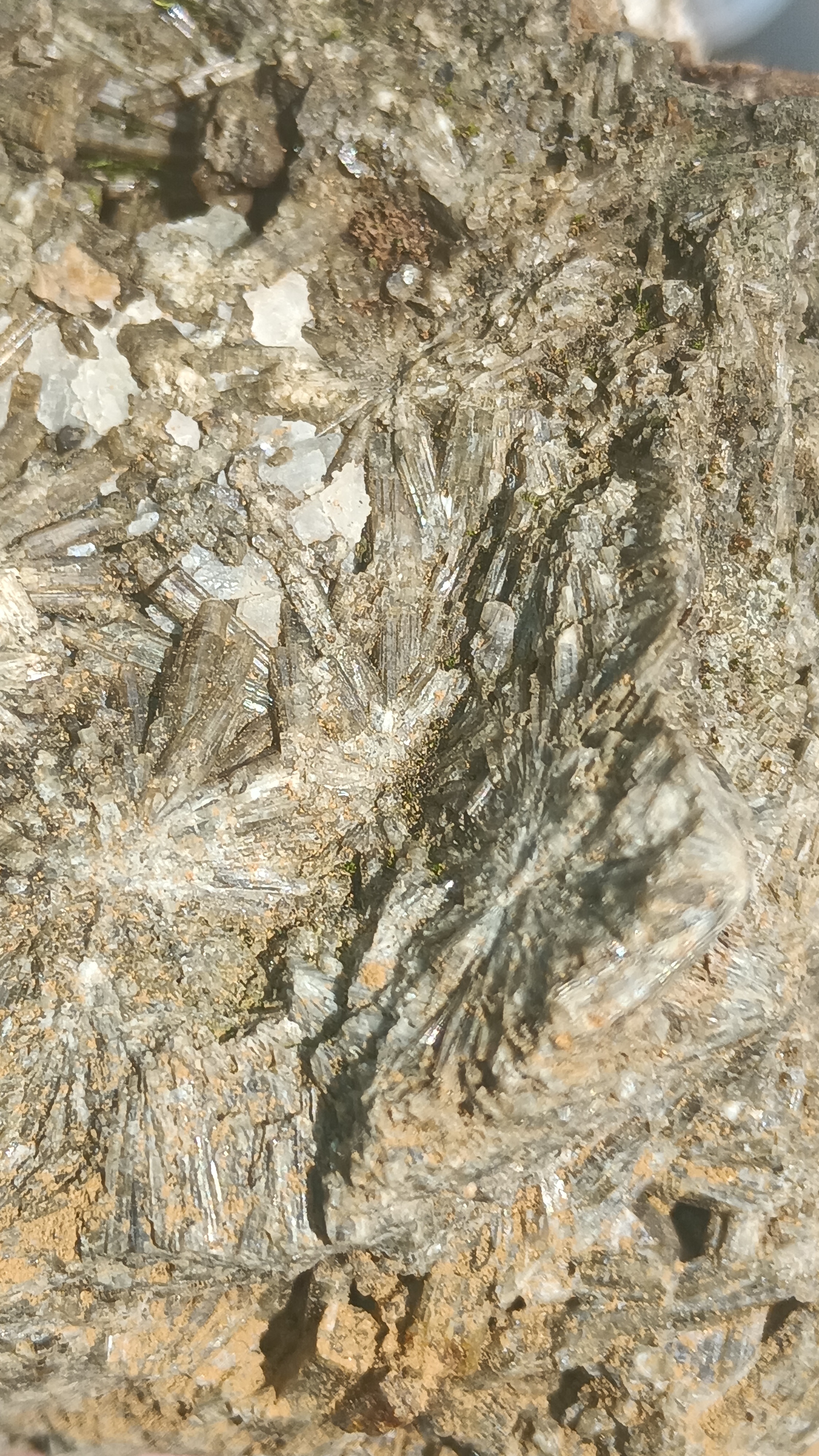

Bonjour , voici un bloc minéralisé "en soleil" avec des cristaux verts olives majoritairement en placage , dont une géode (dans le bloc) présentant des cristaux libres plutôt bruns .

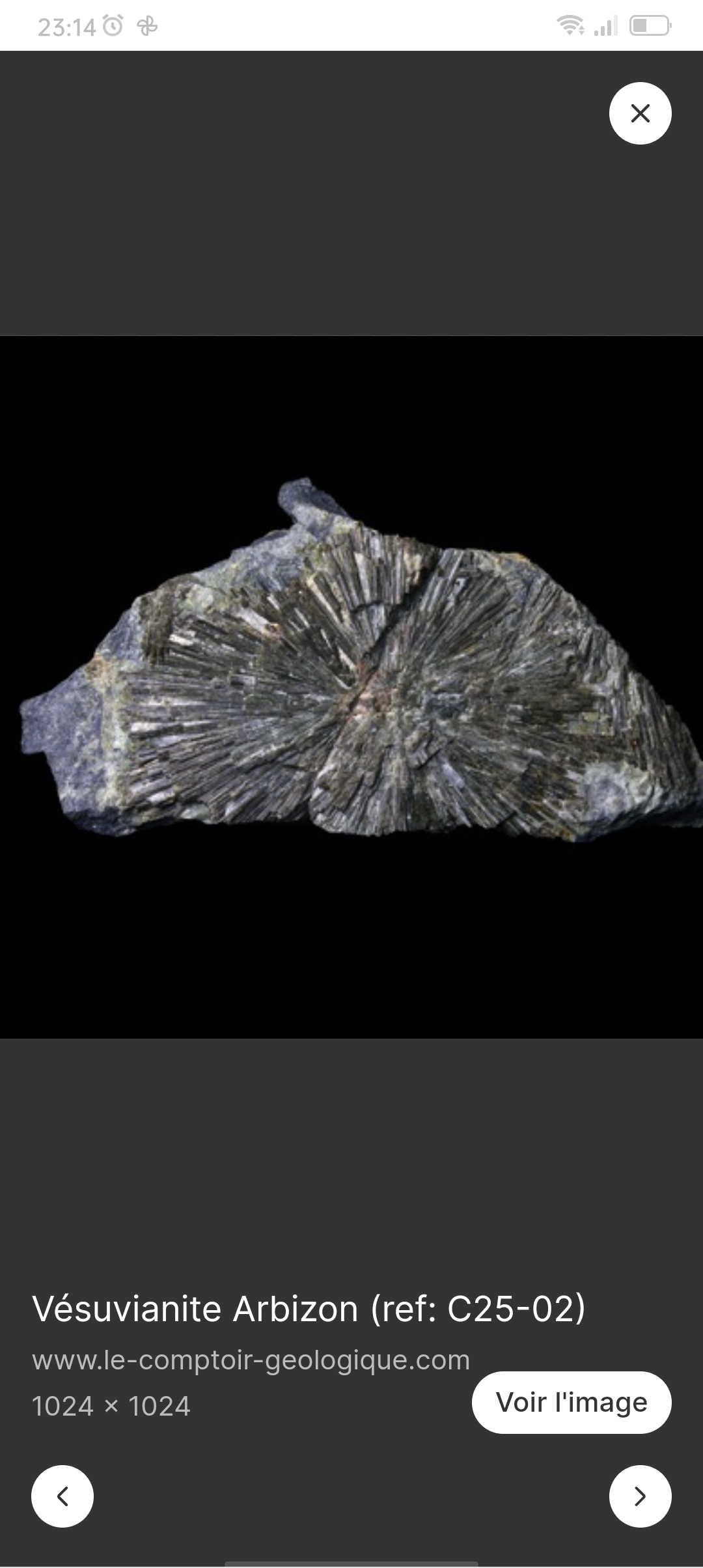

Ce bloc a été trouvé (le weekend dernier) dans le massif du Laurenti , dans le Donezan, en  Ariège. Ce massif est compris dans la ceinture skarnique de Querigut, où l'on trouve essentiellement du grenats, pour la plupart altérés ou mal exprimés, mais parfois et plus rarement de jolis cristaux de grenats orangés. Parmis les blocs j'ai recueillis ce bloc qui se distinguait des autres par sa singularité. On m'a fait remarqué une forte ressemblance avec de la vesuvianite pyrénéenne qui se trouve dans le massif de l'Arbizon. Mais dans le doute , si qql'un à un avis un regard ou une reconnaissance certaine de ce minéral, il est le bienvenu . Le bloc est à l'état brut , pas encore fait de test (HCI par exemple) mais incessamment sous peu.
Je sais que ce gîte fournit du grenat , diopside , vesuvianite et axinite .
Pour ma part mon ressenti oscille entre vesuvianite et diopside comme But a pu me faire remarquer dans le sujet "vos découvertes de minéraux les plus récentes "...
Avis des regards avisés ?

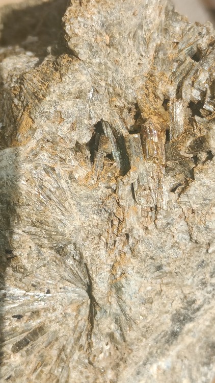

Pour la vésuvianite, les bâtonnets sont quadratiques, donc section carrée = vésuvianite.
Pour du diopside, ça devrait être plus verdasson, et il faudrait voir des clivages transverses par rapport a l'allongement des bâtonnets.

Certes peut-être que les photos ne rendent pas bien compte, mais y'a comme un effet quadratique il me semble , je regarderai ce soir plus en détail et de plus près. Sur le moment quand j'ai relevé ce bloc au soleil et scrutant les cristaux en bâtonnets, j'avais cru voir sur le moment comme une sorte de tourmaline ( qui n'est pas rare non plus dans ce massif ). Mais non , ça me semble improbable .

Le Diopside donne souvent des prismes à section rectangulaire ou presque carrée, avec ou sans troncature des angles.
La Vésuvianite donne des prismes à section carrée, ou octogonale si troncature des angles, ou dodécagonale si double troncature, ou cannelée informe si cristal polysynthétique.
Difficile donc de discriminer sur critères cristallographiques, du moins sur la base de ce que les photos présentées laissent voir. En examen rapproché à la loupe, c'est sans doute possible en revanche.
Quant à la couleur, la palette du Diopside est très étendue, surtout quand il tire un peu sur l'Hedenbergite, et inclut des gris verdâtres, des verts olive et des verts poireau. La palette de la Vésuvianite est également très étendue.

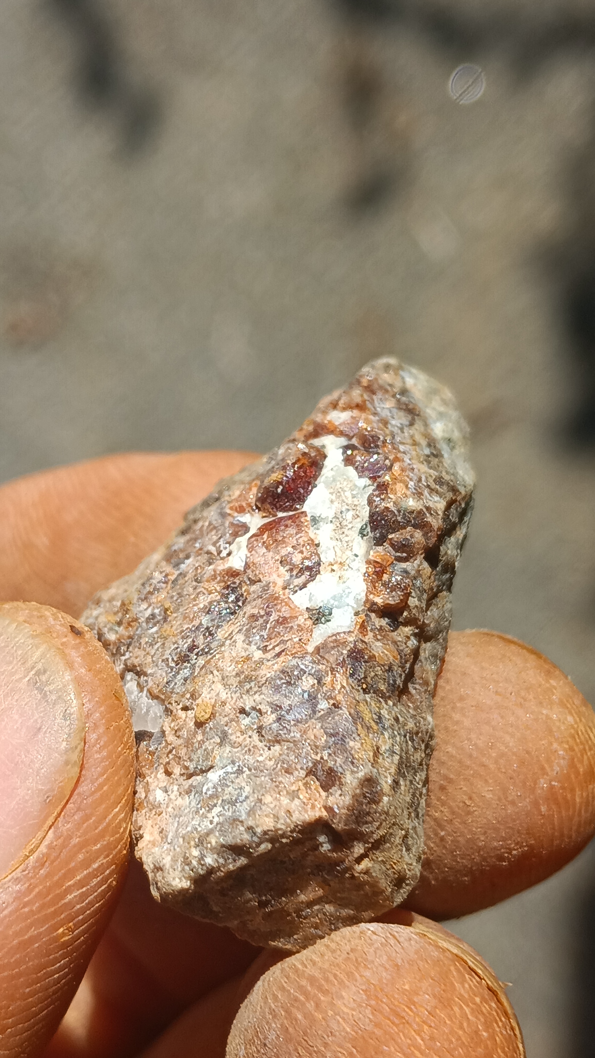

J'ai fait un petit test rapide avec des échantillons sans importances pour voir , ils baignent encore . Je regarderai ce soir ou demain , en même temps que les autres tests à faire . Certains grenats se dégagent facilement de leur gangue juste avec l'ongle, mais la plupart sont déjà altérés , qqls rares seront présentables , après nettoyages !

L'Epidote est fréquente dans les skarns. Mais ici la couleur ne correspond pas à la palette de l'Epidote. En revanche elle est compatible avec la Clinozoïsite ou la Zoïsite.

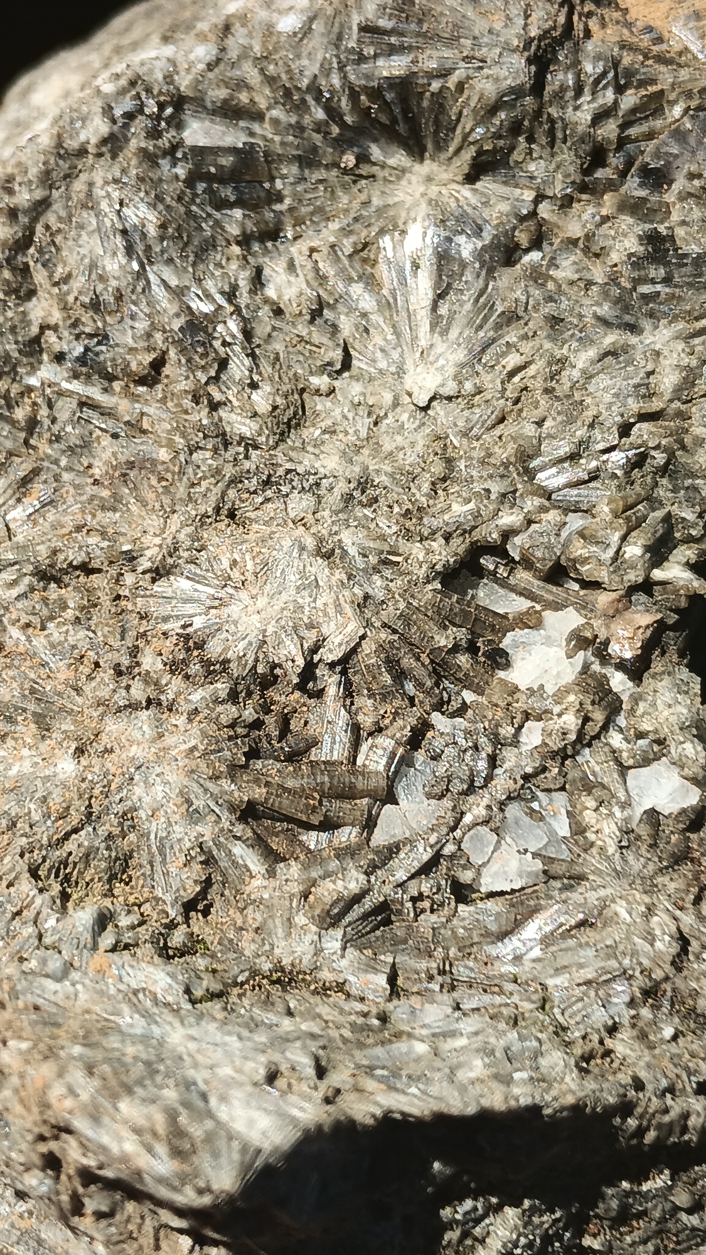

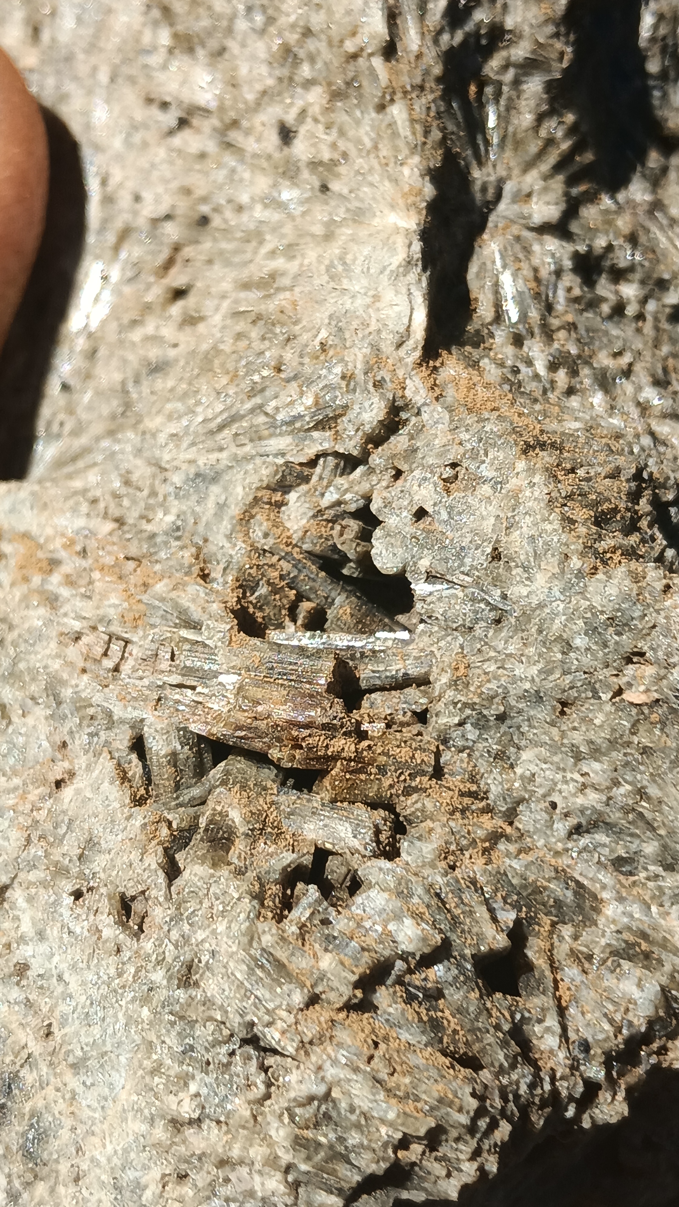

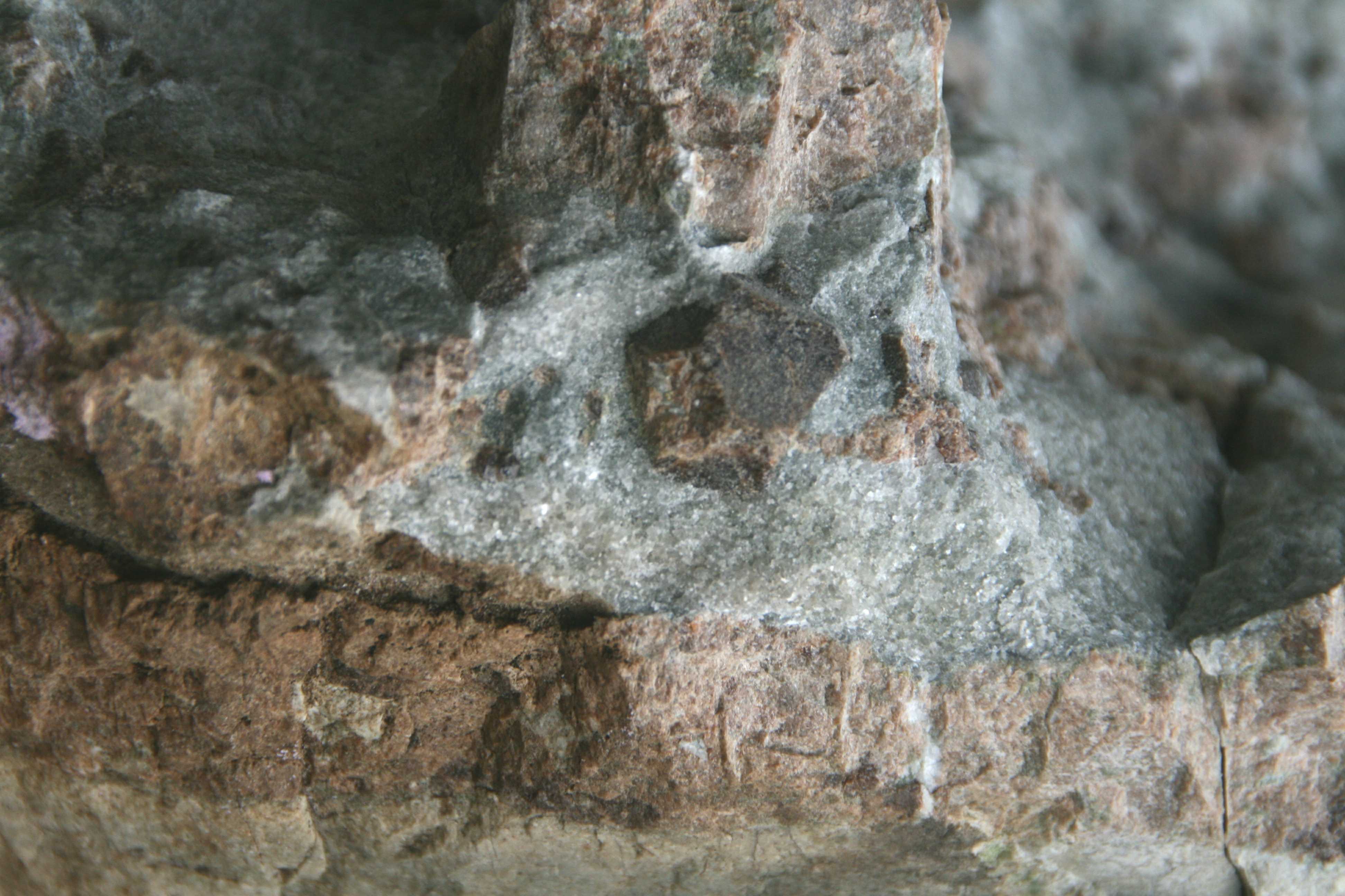

Sinon, en ce qui concerne la forme des cristaux, on voit au bas de la photo 3 une belle section raisonnablement carrée, qui évoque la Vésuvianite. Mais en revanche, sur les photos 5 et 7, on voit sur certaines baguettes des clivages terminaux obliques, qui évoquent une face terminale très fréquente chez le Diopside...

Le caillou est un skarn, de toute manière. Chercher le sphène et -pourquoi pas- la scheelite.
C'est vrai que la cristallisation en éventail ou en gerbe fibro-radiée est sensiblement moins fréquente pour la Vésuvianite que pour l'Epidote-Clinozoïsite.

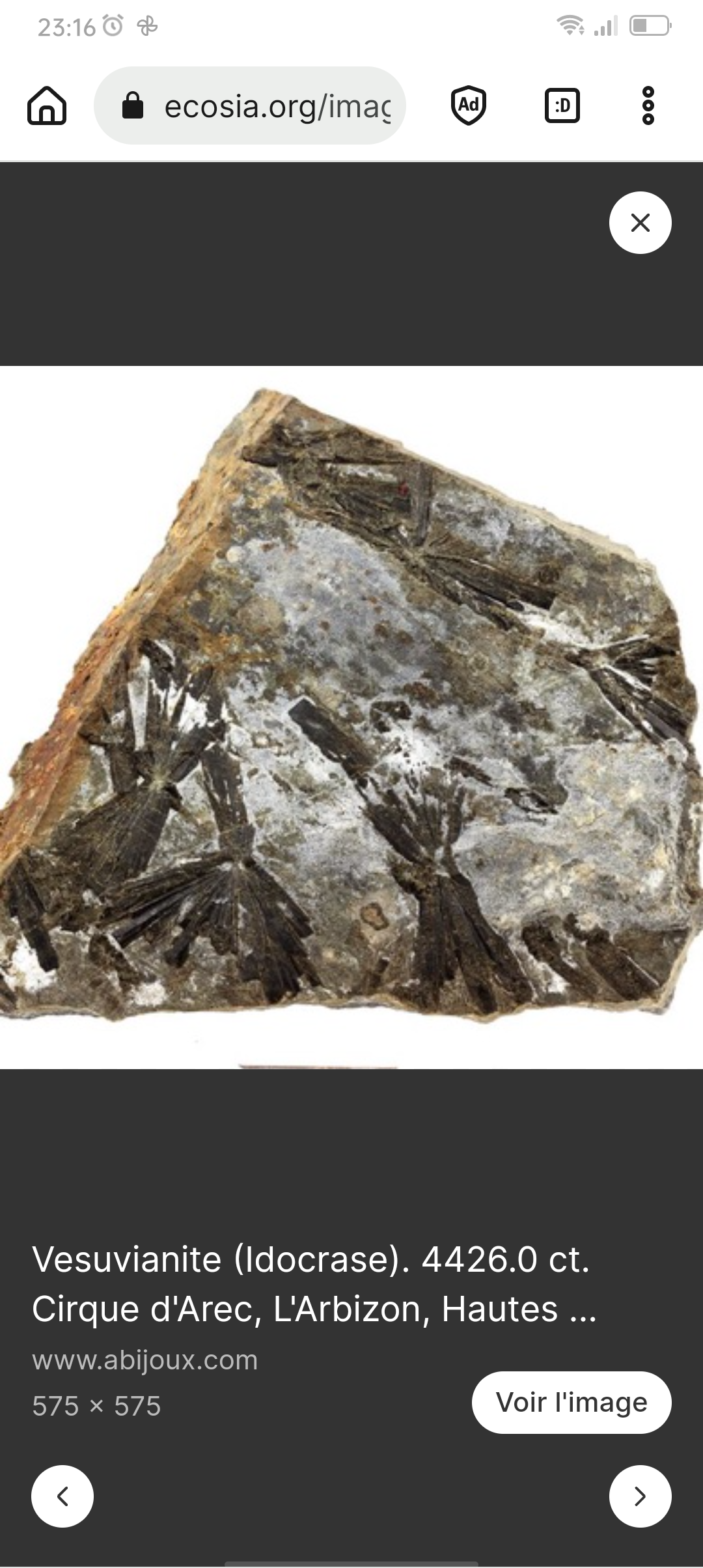

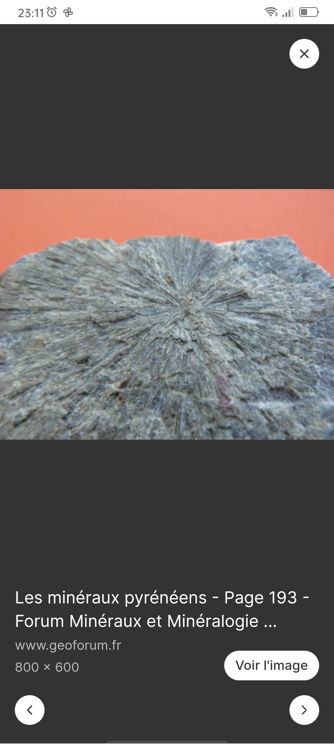

Cependant elle n'est pas si rare que cela pour la Vésuvanite, en tout cas au niveau "régional": nous connaissons bien en France les "soleils" de Vésuvianite du cirque d'Arec; mais il y a aussi une occurrence fameuse de Vésuvianite fibro-radiée près de Barcelone: les mines de Can Montsant (Massis del Montnegre, Hortsavinyà). On peut voir sur Mindat la photo d'un spécimen de cette localité.
il y a 11 minutes, BUT a dit :
Cependant elle n'est pas si rare que cela pour la Vésuvanite, en particulier au niveau "régional": nous connaissons bien en France les "soleils" de Vésuvianite du cirque d'Arec; mais il y a aussi une occurrence fameuse de Vésuvianite fibro-radiée près de Barcelone: les mines de Can Montsant (Massis del Montnegre, Hortsavinyà). On peut voir sur Mindat la photo d'un spécimen de cette localité.
Oui c'est pour cela que j'ai précisé dès le départ Vesuvianite des Pyrénées. Pour Barcelone je ne connaissais pas 😉.
En faisant une recherche sur Google sur "Vesuvianite Can Montsant", en texte, ou en images, vous pourrez accéder à d'autres photos à partir d'annonces commerciales.  Certaines ont un air de famille avec vos trouvailles.
