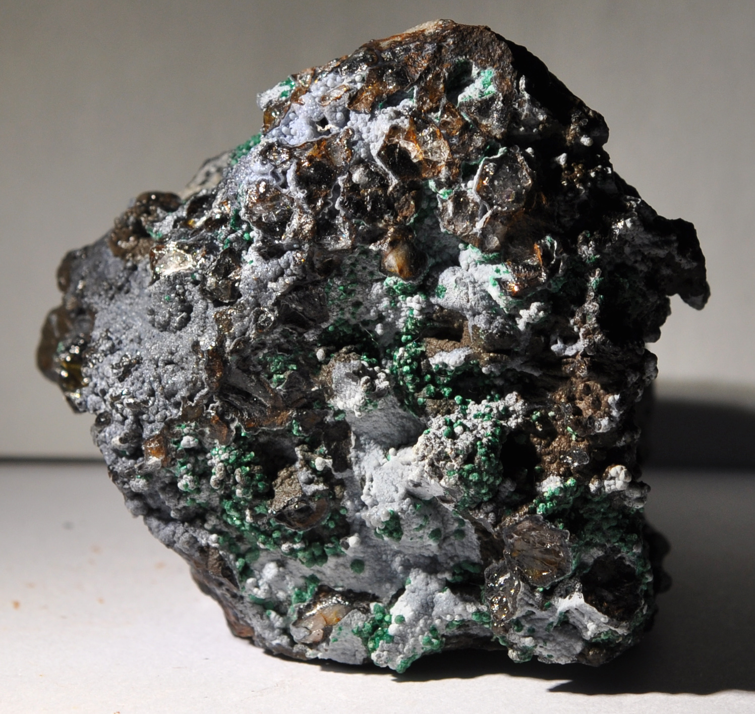

J'ai acheté ce caillou bizarre dans les années 90.
Il est étiqueté Rosasite, Atacama.

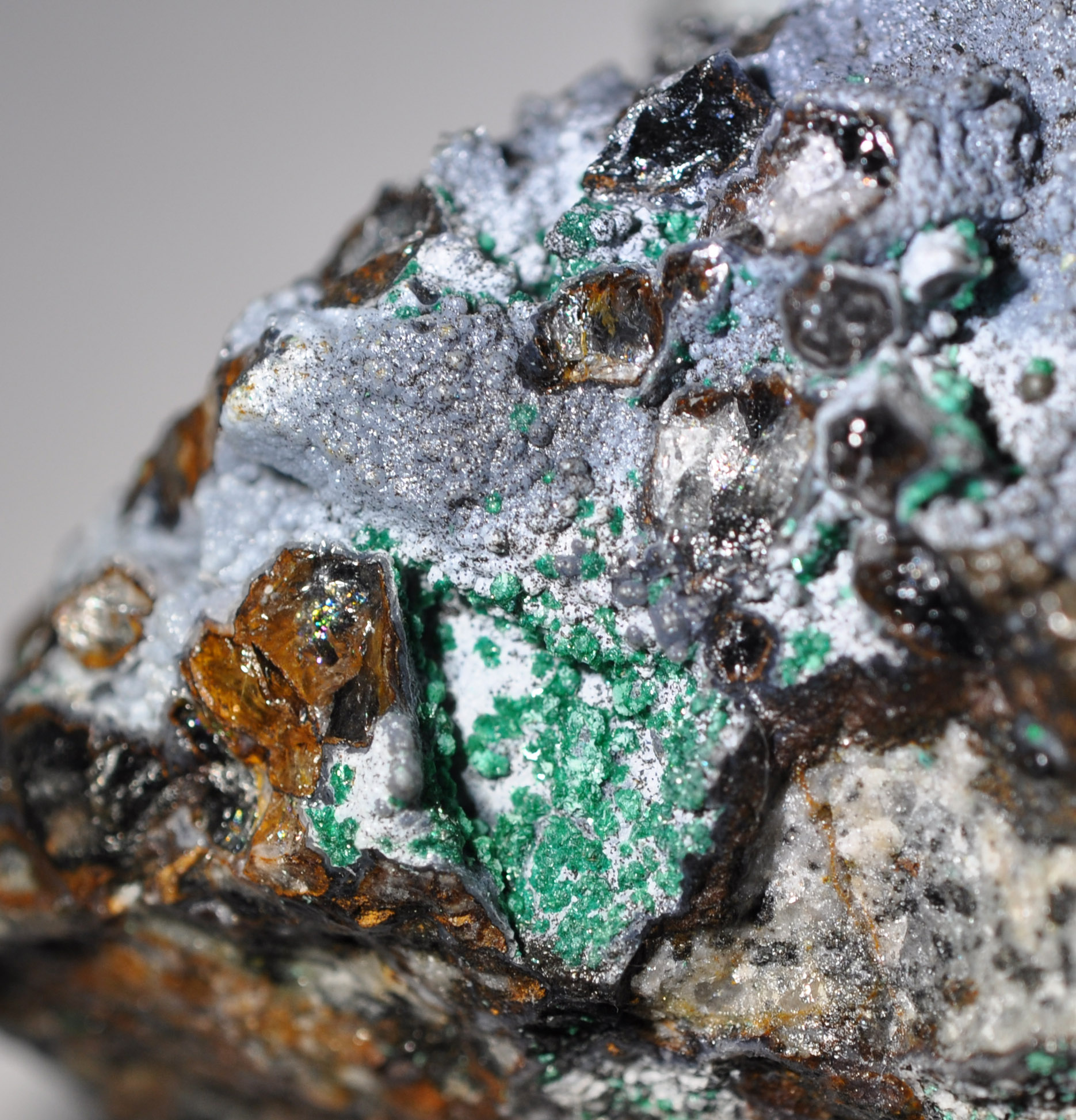

Le caillou semble assez complexe avec des minéraux blanchâtres et brun mamelonnés, et des minéraux vert-bleu.
Certaines parties sont dures (rayent le verre), d'autres sont tendres (rayées à la lame, voire à l'ongle).
Il n'y a pas de réaction à l'acide.

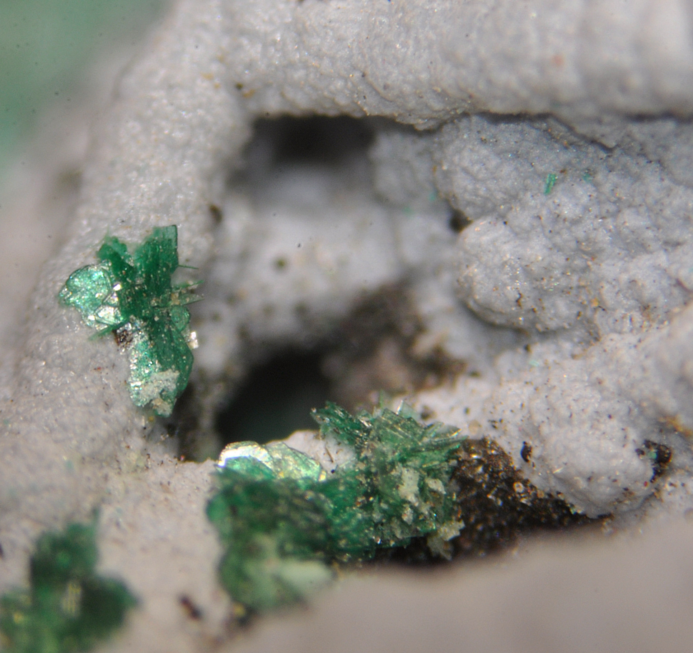

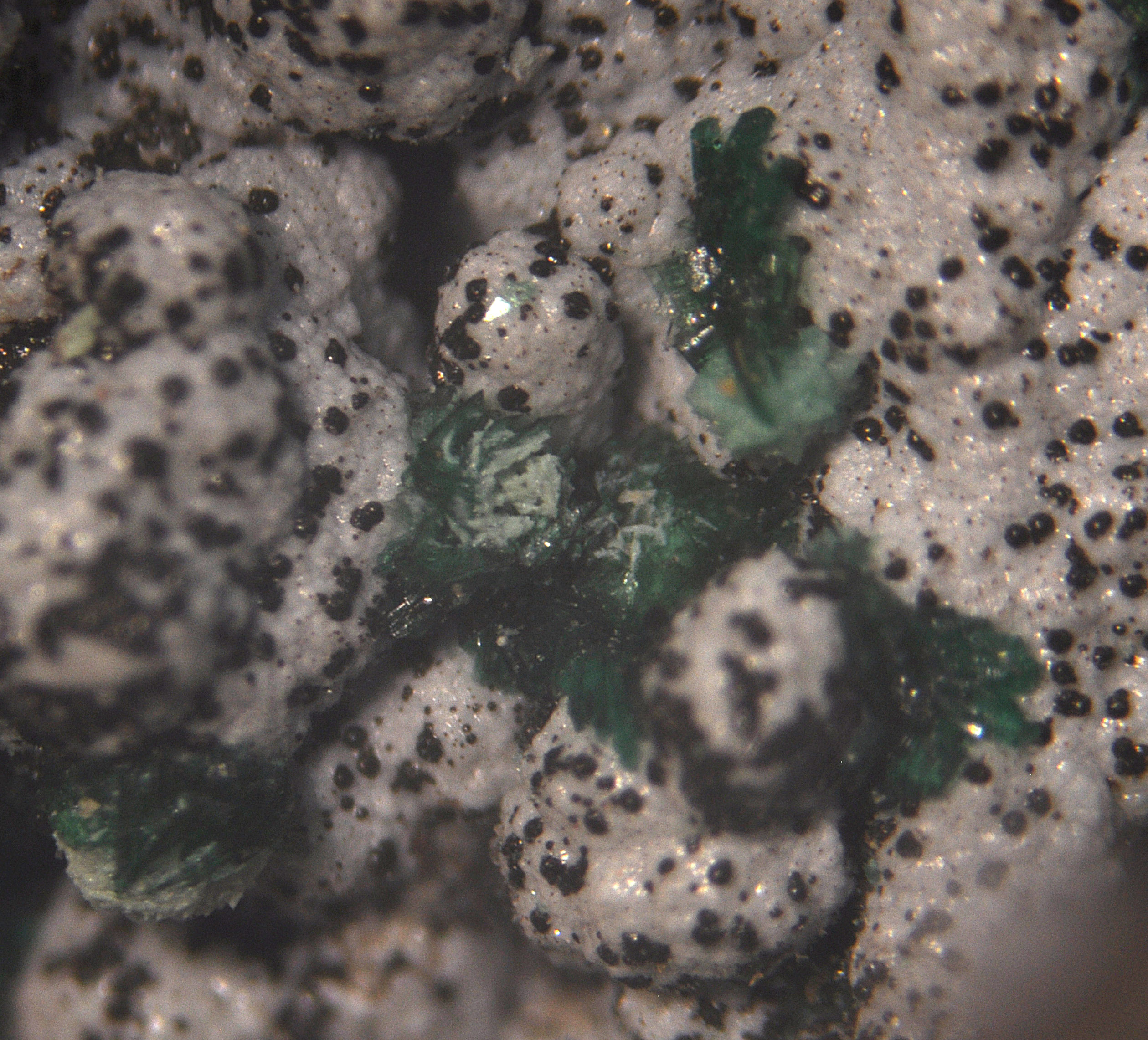

A la bino, on voit des microcristaux en tablettes évoquant par exemple la Chalcophyllite.
Quelqu'un a-t-il déjà rencontré son homologue?
Bonjour, on ne voit pas beaucoup de rosacite sur cet échantillon, y en a-t-il seulement ?  :surpris: Pour les cristaux finement lamellaires verts, la chalcophyllite vient à l'esprit, mais aussi l'atacamite. La gangue parait formée d'oxydes de fer.
Oui, la présence de Rosasite n'est pas évidente.
Pour les oxydes de fer, il y en a surement, mais les photos 1 et 2 sont trompeuses : ce qui apparaît couleur rouille est en fait transparent avec éclat vitreux,
ressemblant à des cristaux de quartz cassés.
Les dimensions du caillou : 6 x 6,5 x 5,5 cm pour un poids de 210 grammes.

Merci pour vos avis.
La Chalcophyllite semble effectivement probable.
Elle est présente à Potrerillos (Atacama) et à la mine Teniente, Roncagua, Cachapoal (plus au Sud au Chili), où elle s'associe au Quartz, à la Cuprite et à la Dickite.
Cette dernière est un silicate secondaire d'aluminium blanchâtre et tendre formant des encroûtements botryoïdaux. Qui sait, c'est peut-être çà.
