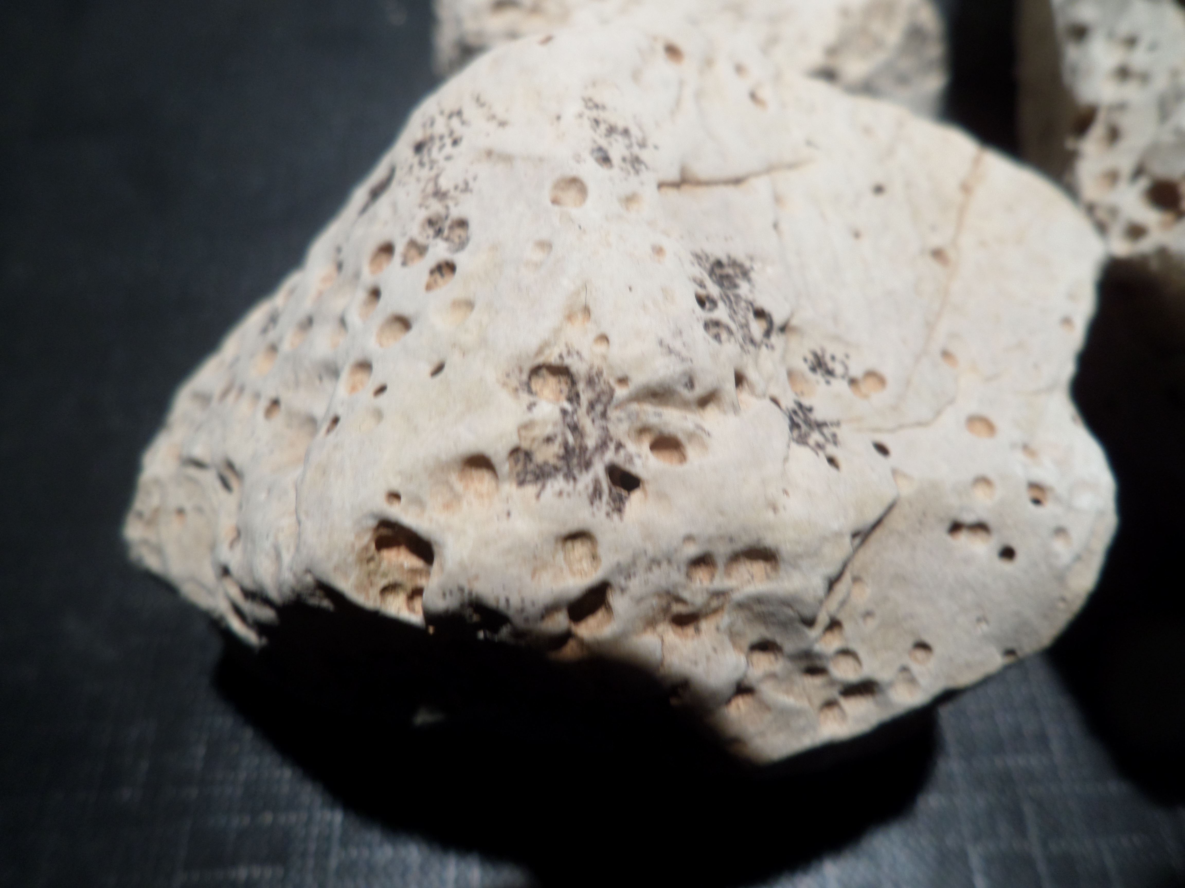

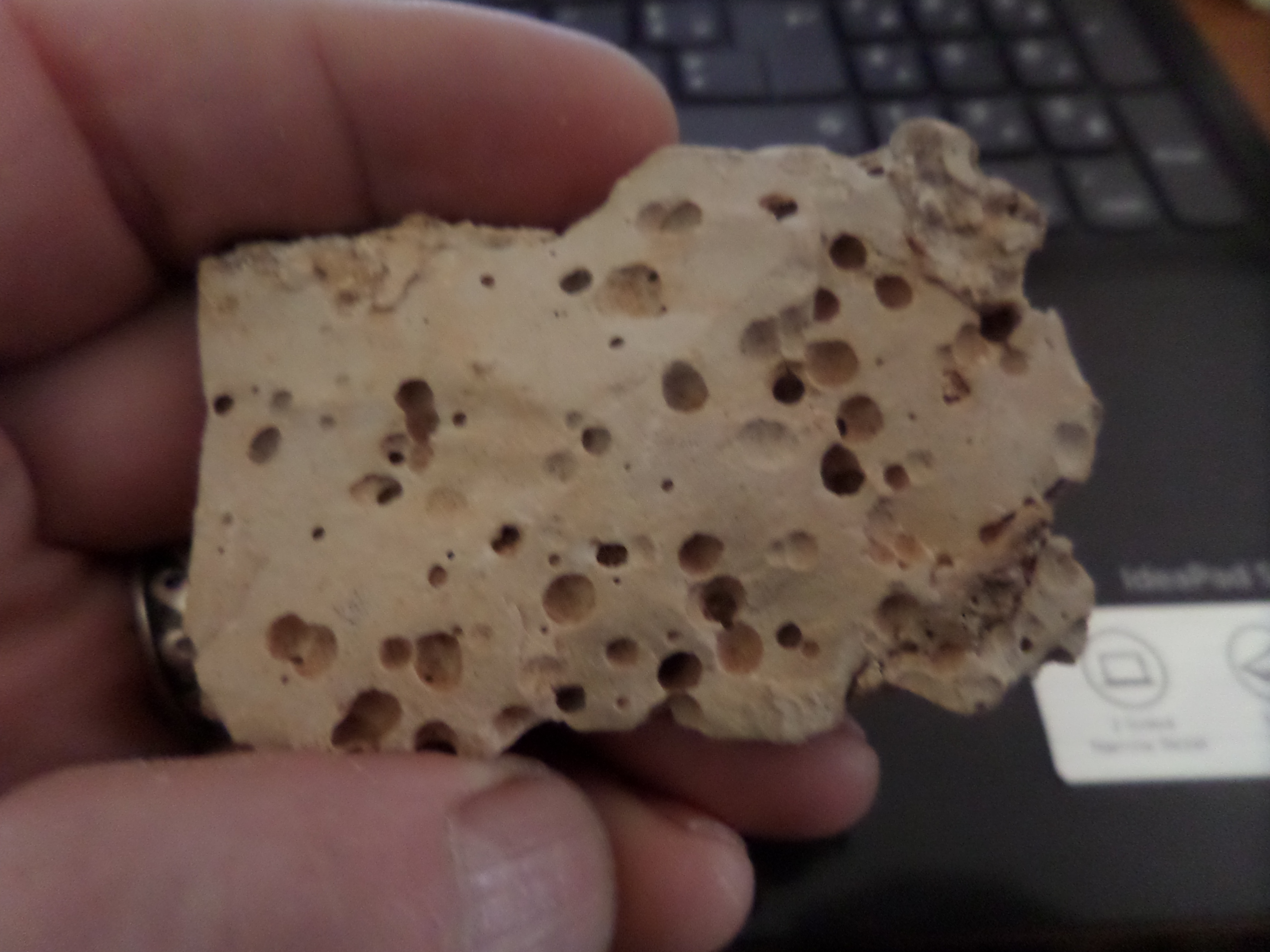

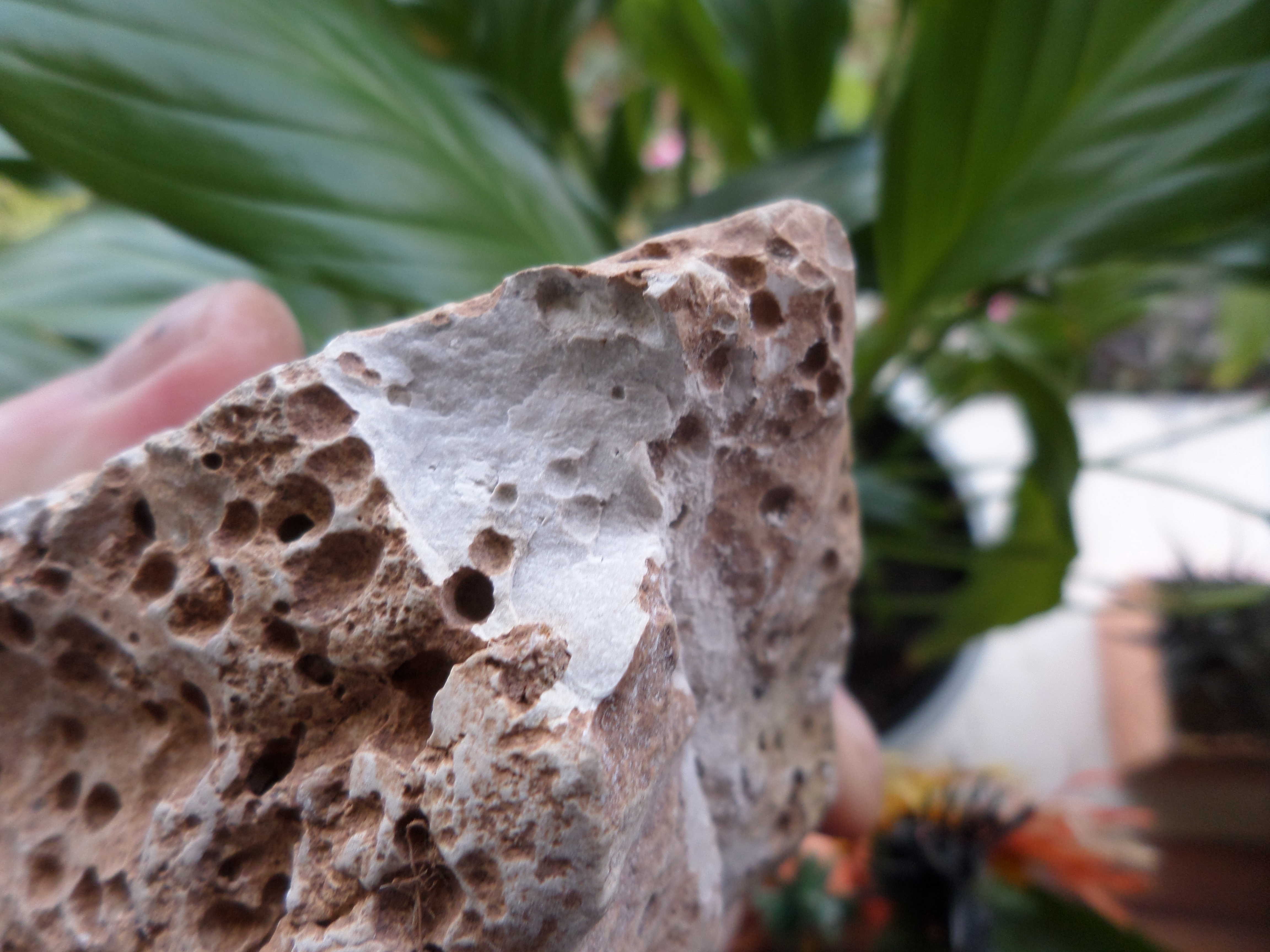

Lispach Posté(e) 1 septembre 2022 Signaler Posté(e) 1 septembre 2022 Bonjour,non ce n'est pas des lithophages qui ont fait ces trous comme on pourrait le penser,ce sont des vacuoles de dissolution,du gypse et de l 'anhydrite .Ces roches se sont formées sous climat aride,dans des lagunes saumâtres peu profondes,avec une évaporation importante et permanente.Des tempêtes amènent de l 'eau salée ,de la mer Germanique.tout ça à la fin du Trias. Citer
Invité jean francois06 Posté(e) 5 septembre 2022 Signaler Posté(e) 5 septembre 2022 Comme quoi, il vaut mieux casser les cailloux pour ne pas se faire piéger. Citer
phoscorite Posté(e) 5 septembre 2022 Signaler Posté(e) 5 septembre 2022 Le 01/09/2022 à 20:03, Lispach a dit : non ce n'est pas des lithophages qui ont fait ces trous comme on pourrait le penser,ce sont des vacuoles de dissolution,du gypse et de l 'anhydrite On peut savoir de qui est cette interprétation ? Je vois des trous relativement ronds (pas tous, quand même, certains ont des sections un peu hexagonales) mais pas vraiment avec des formes de gypse ni d'anhydrite. Ça ne pourrait pas être de la dissolution sélective d'ooides ? Citer
Lispach Posté(e) 5 septembre 2022 Auteur Signaler Posté(e) 5 septembre 2022 Bonjour,je tiens cet info de l 'Académie Nancy Metz. Citer
phoscorite Posté(e) 5 septembre 2022 Signaler Posté(e) 5 septembre 2022 Merci. On aurait pu aussi envisager la dissolution sélective de cristaux d'aragonite, qui collerait un peu mieux avec les formes hexagonales que l'on devine au centre de la dernière photo. Citer

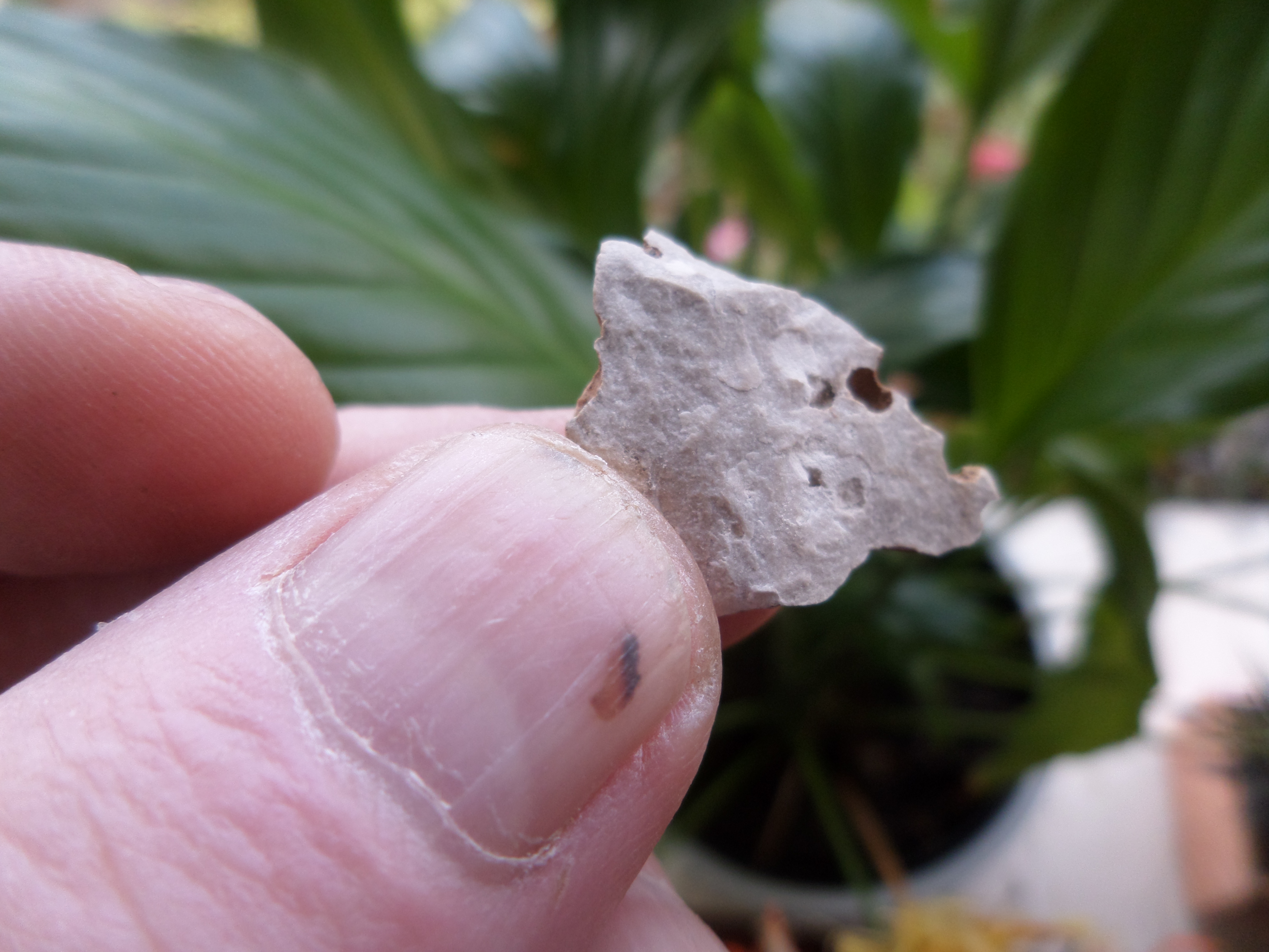

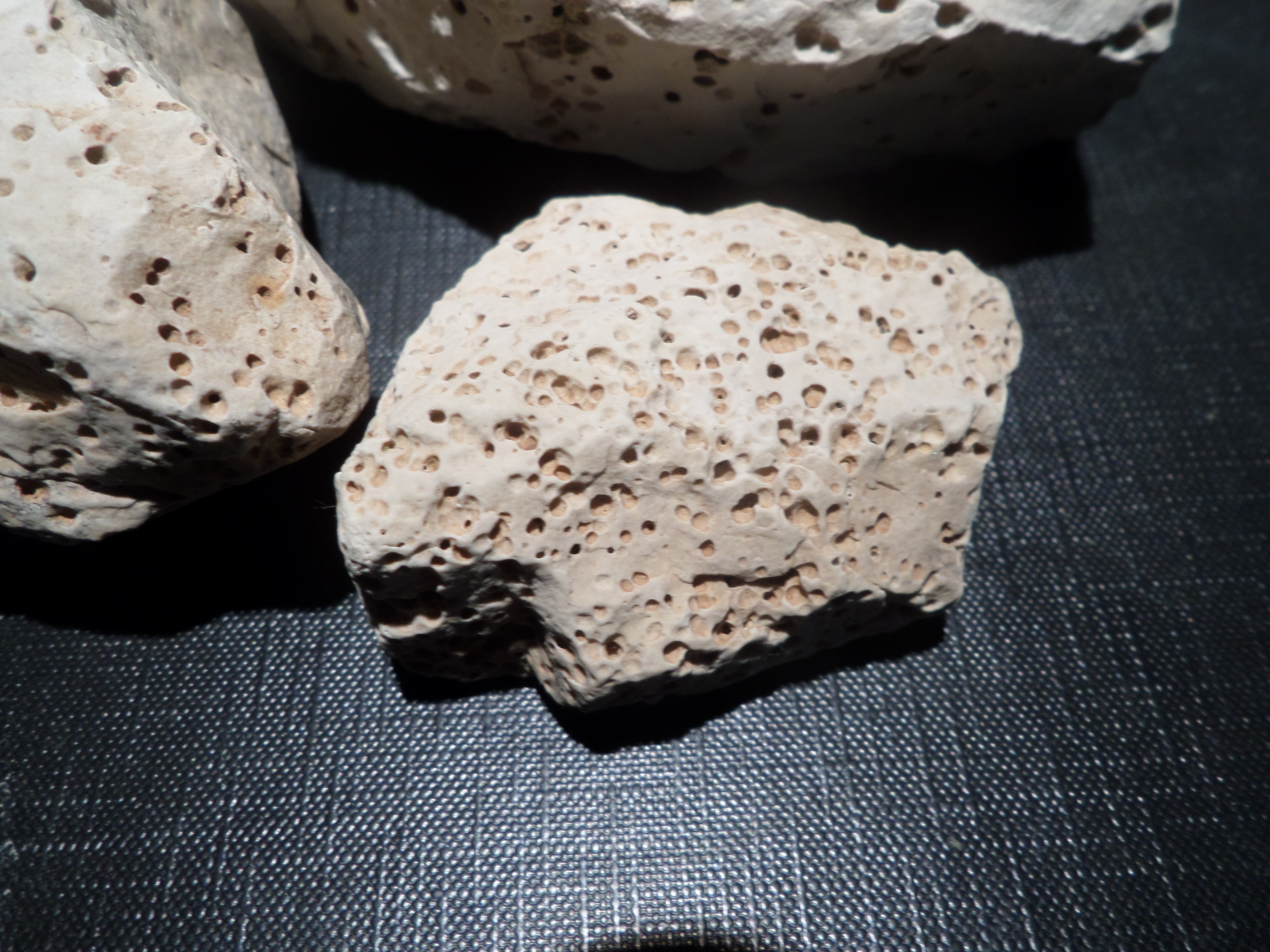

Lispach Posté(e) 5 septembre 2022 Auteur Signaler Posté(e) 5 septembre 2022 Voici un autre échantillon,qui ne provient pas du même village,distant d'une vingtaine de km. Citer
Invité jean francois06 Posté(e) 5 septembre 2022 Signaler Posté(e) 5 septembre 2022 Tu n'a pas l'air de comprendre, sans une cassure, c'est difficile de se prononcer. C'est pourquoi un géologue a un marteau. Citer
Lispach Posté(e) 5 septembre 2022 Auteur Signaler Posté(e) 5 septembre 2022 C'est sur le lieu de ces dolomies une carrière. c'est du certifié🙂pour le marteau je le trimballe maintenant et l 'appareil photo pour les affleurements, j'ai retenu, ensuite acide ,dureté, densité et carte géologiques.Pour la dernière la carte parle de dolomie de Beaumont. Citer
Invité jean francois06 Posté(e) 5 septembre 2022 Signaler Posté(e) 5 septembre 2022 il y a 17 minutes, Lispach a dit : C'est sur le lieu de ces dolomies une carrière. c'est du certifié🙂pour le marteau je le trimballe maintenant et l 'appareil photo pour les affleurements, j'ai retenu, ensuite acide ,dureté, densité et carte géologiques. et ajoute une vision critique à ce que l'on te dit, ou à ce qui est écrit. De prime abord, comme @phoscorite, on a du mal a y voir des dissolutions de gypse, quant à l'anhydrite, on peut se demander pourquoi il y en a pas de conservée. Une cassure pourrait permettre d'en voir des conservées. On peut aussi se poser des questions sur le processus qui à partir de ces minéraux (je te mettrais une photo de cristaux de gypses automorphes dans une roche) a abouti à ces formes cylindriques ou sphériques. On peut donc pour se faire, imaginer des rosettes de gypses ( un peu comme les roses des sables mais en plus petit), c'est fréquent. Et donc sans doute c'est ce qu'il y a eu ici. Mais quelle a été la démarche des géologues qui ont fait cette interprétation? Il y a aussi des questions sur les fluides qui ont circulés dans la roche (ces fluides ont prélevés les sulfates mais pas les carbonates magnésiens). En tout cas @Lispach, je trouve ta démarche intéressante. Mais s'il te plait casse le caillou avant de nous le montrer, je te promets que tu en trouveras d'autre. Citer

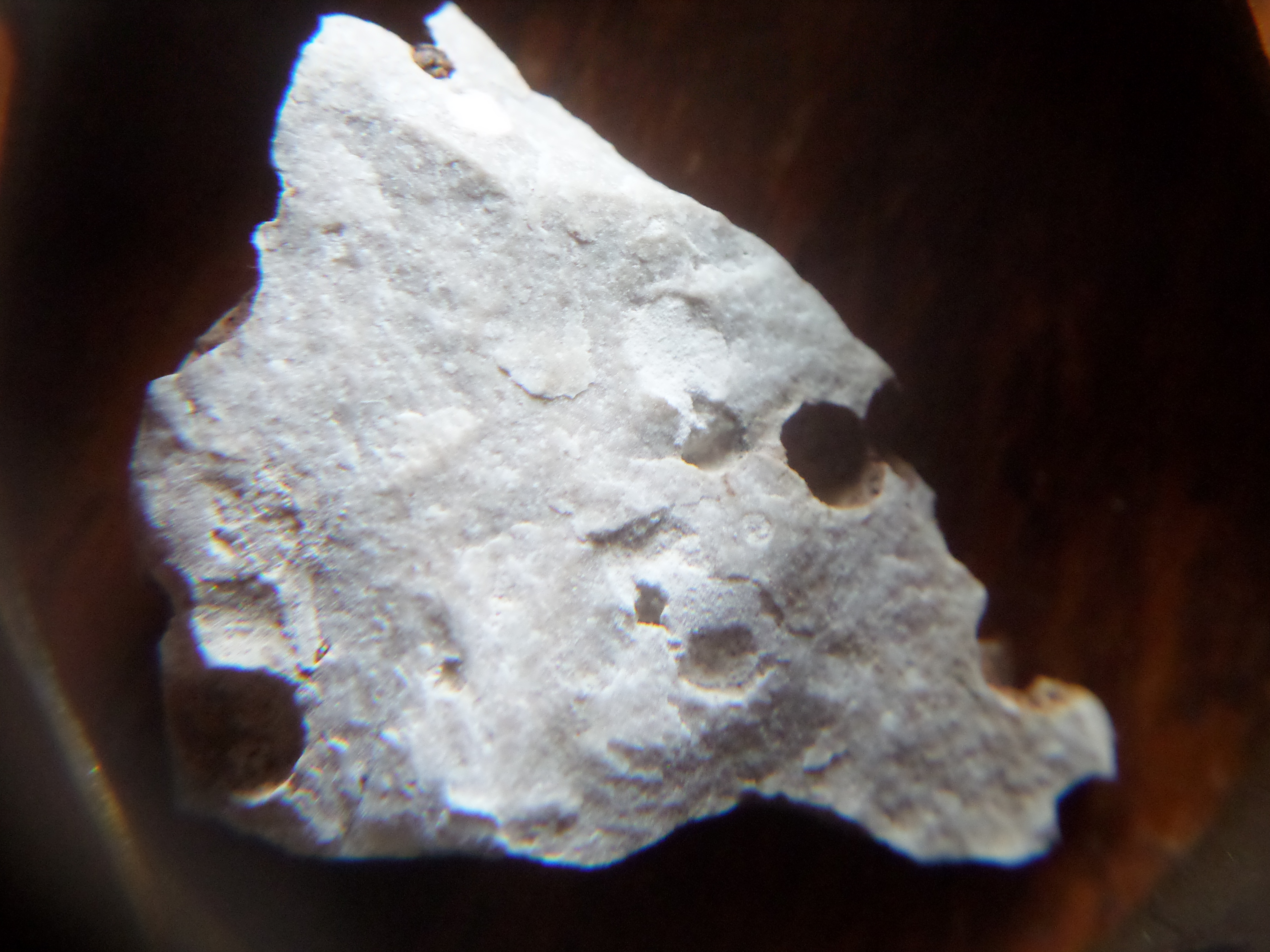

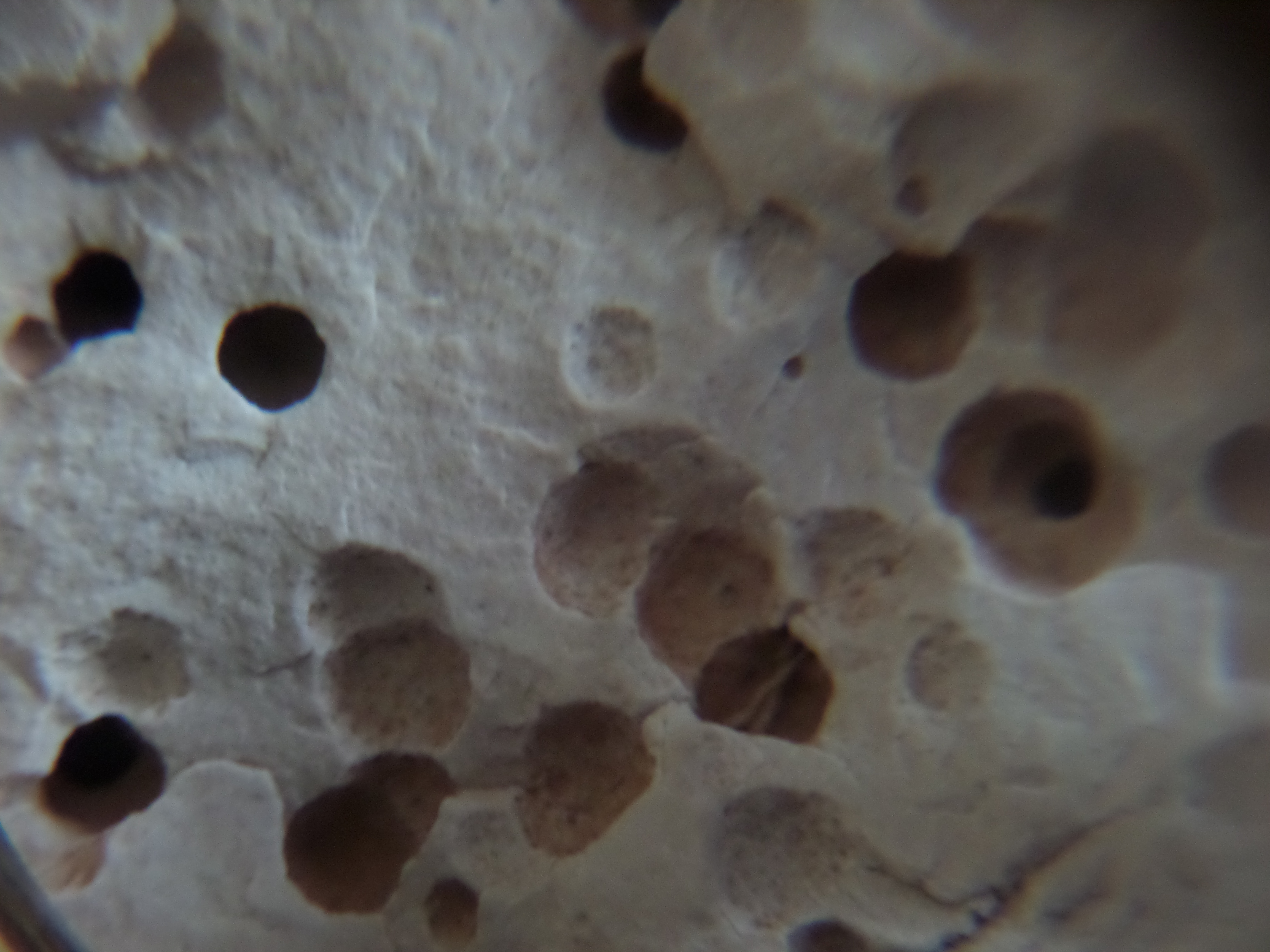

phoscorite Posté(e) 5 septembre 2022 Signaler Posté(e) 5 septembre 2022 Rebonjour Je n'avais pas mis en doute le caractère dolomitique de la roche, ni l'attribution au Trias gypsifère, et le grain très fin correspond bien à ce que l'on attend d'une dolomie produite par la diagenèse précoce. Dans ce type de roche on peut avoir pas mal de minéraux diagenétiques (sulfates, carbonates, silice) Savoir ce qu'il y avait dans les trous avant dissolution ne peut être résolu qu'en cassant (et en étudiant des trous pleins) ou en voyant suffisamment bien les formes négatives des trous pour les relier à d'anciens cristaux. Ça ne ressemble ni à des cristaux de gypse ni à de l'anhydrite, mais on pourrait avoir un truc compliqué comme de l'aragonite (hexagonale) pseudomorphosée par de l'anhydrite ou du gypse, qui va se dissoudre ensuite. Sur les surfaces brutes, on voit les sections des trous en 2D. Il faudrait peut-être voir en 3D, si tu peux, quelle est la forme des fonds des trous : des cupules sphériques, ou bien des facettes ? Citer

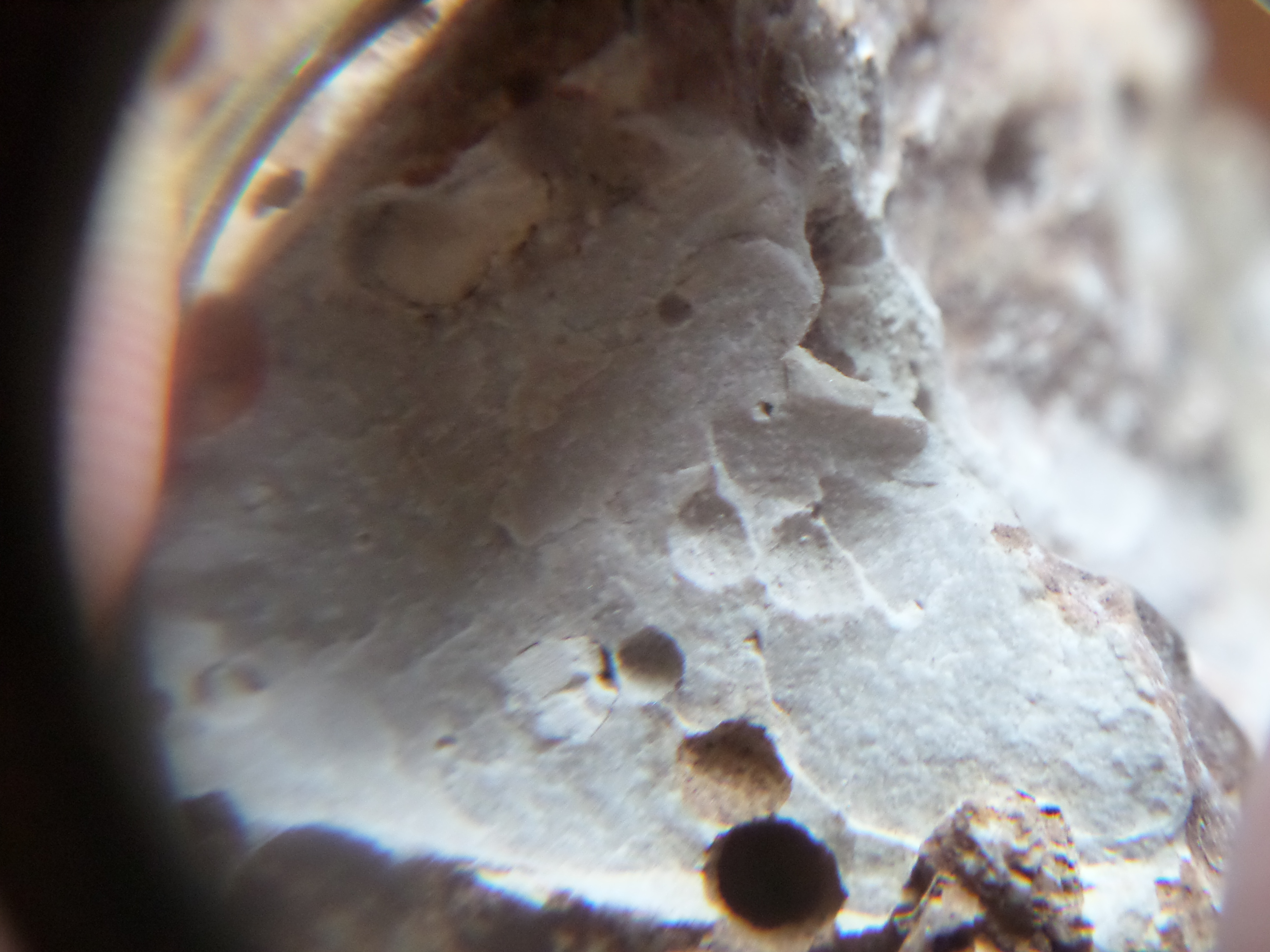

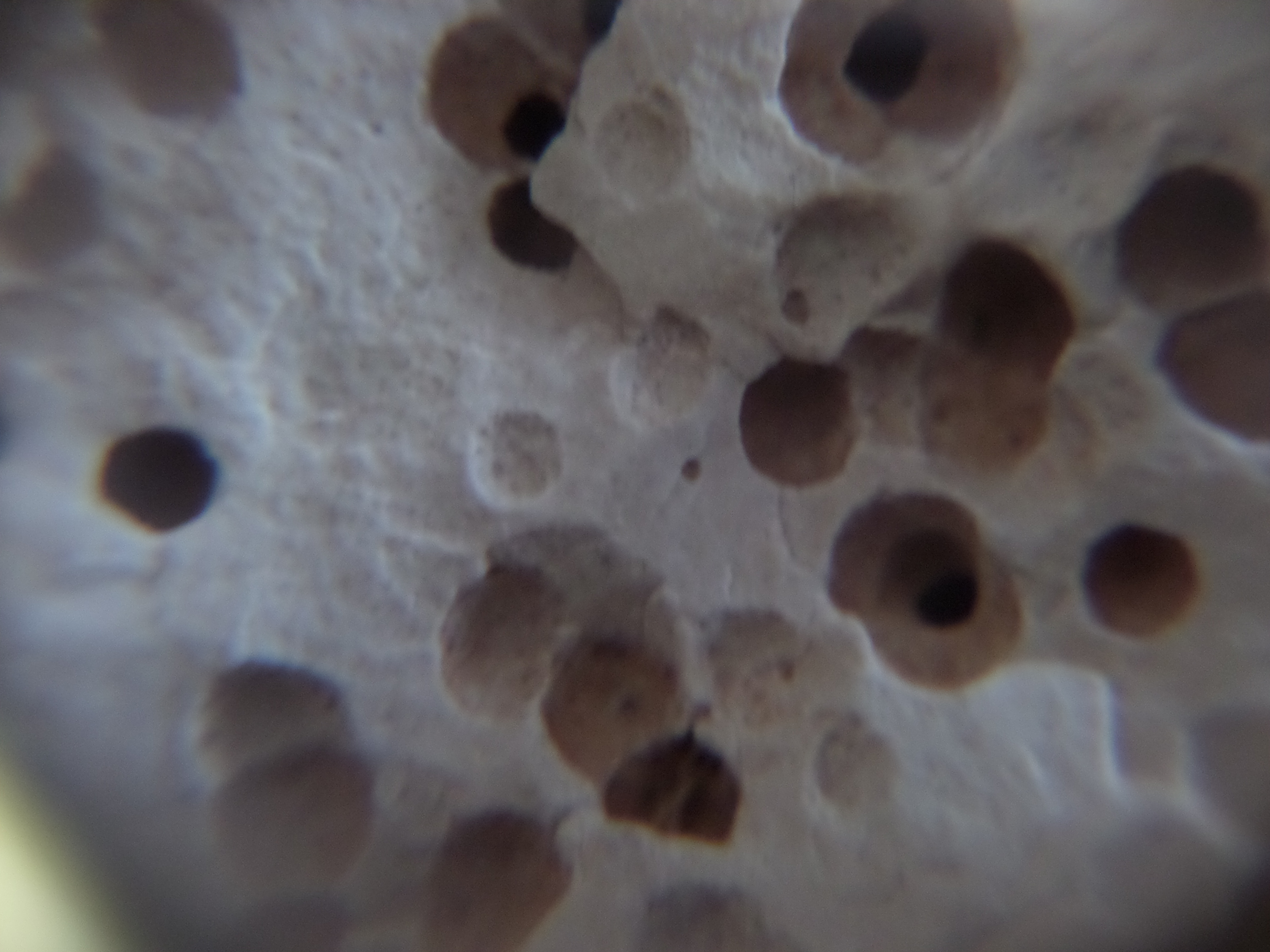

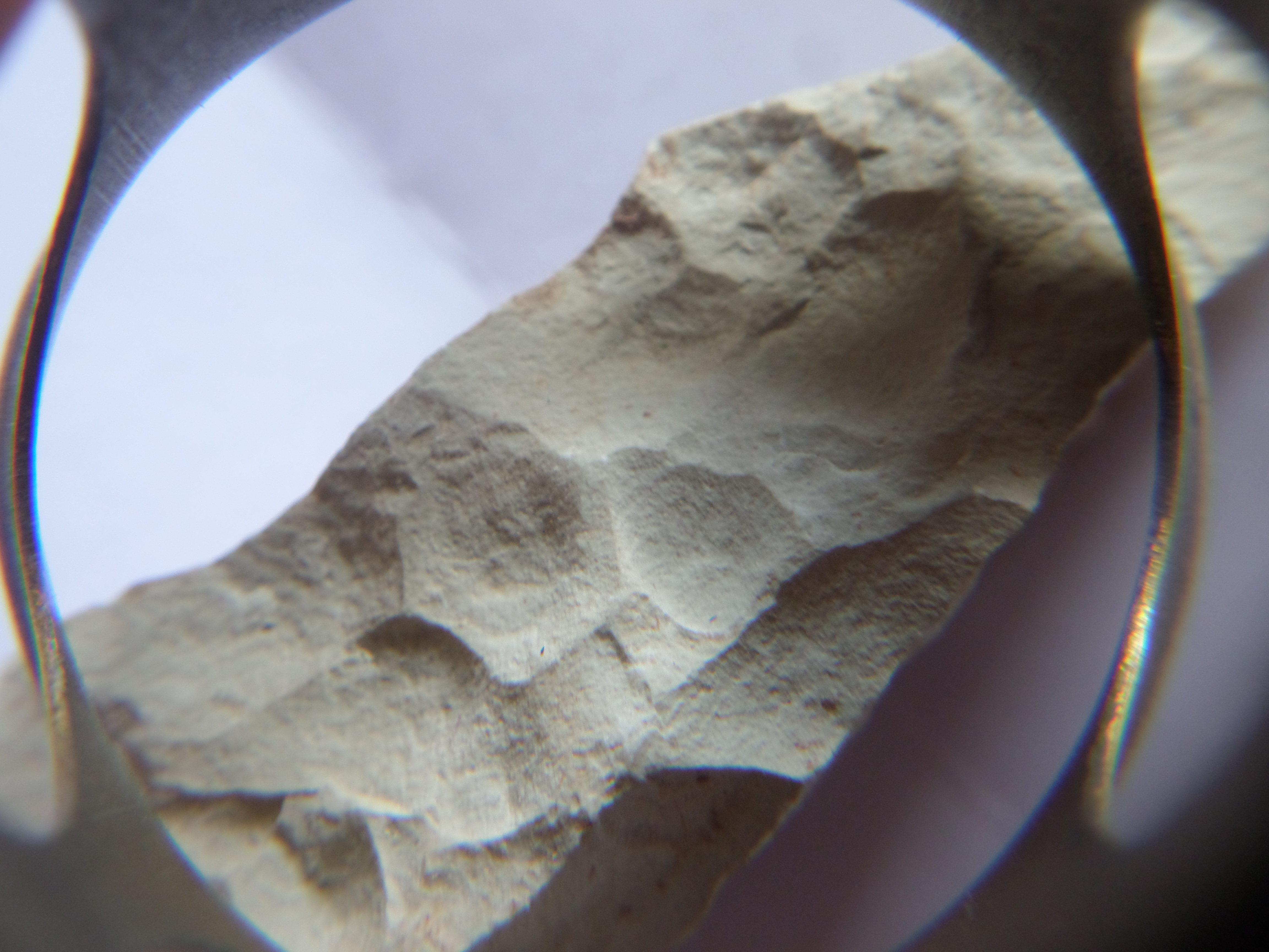

Lispach Posté(e) 5 septembre 2022 Auteur Signaler Posté(e) 5 septembre 2022 Bon,je retournerai à la carrière pour casser un autre échantillon ,les miens sont triés et adoptés😇voici des photos ,loupe plus appareil photo...en tout cas merci de vos conseils. Citer
phoscorite Posté(e) 5 septembre 2022 Signaler Posté(e) 5 septembre 2022 Ya p'tet ben un lithophage dans un des trous non (sur la derniere photo) ? ou c'est un petit planqué un peu trop malin ? Citer

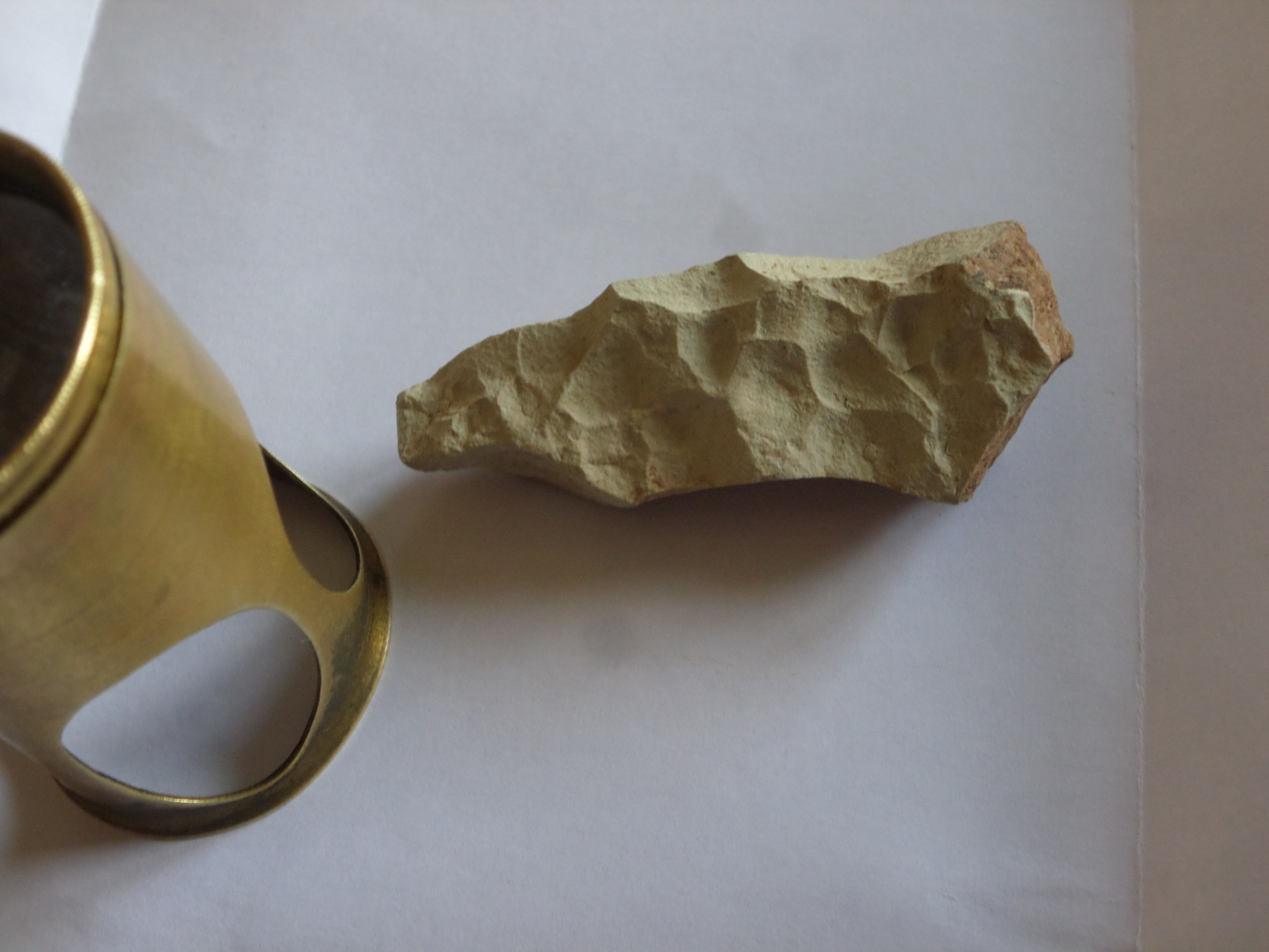

Lispach Posté(e) 6 septembre 2022 Auteur Signaler Posté(e) 6 septembre 2022 Bonjour,je ne sais pas comment faisaient les carriers ,cette roche est "dure comme une vieille carne",j 'ai essayé de la casser , avec un gros burin de tailleur de pierres et une massette,seul un petit éclat est enlevé, je ne sais si c'est suffisant, sinon il faut un disque diamant ou un têtu de maçon.... Citer

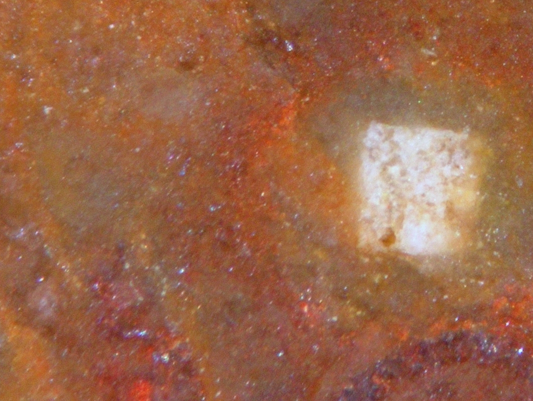

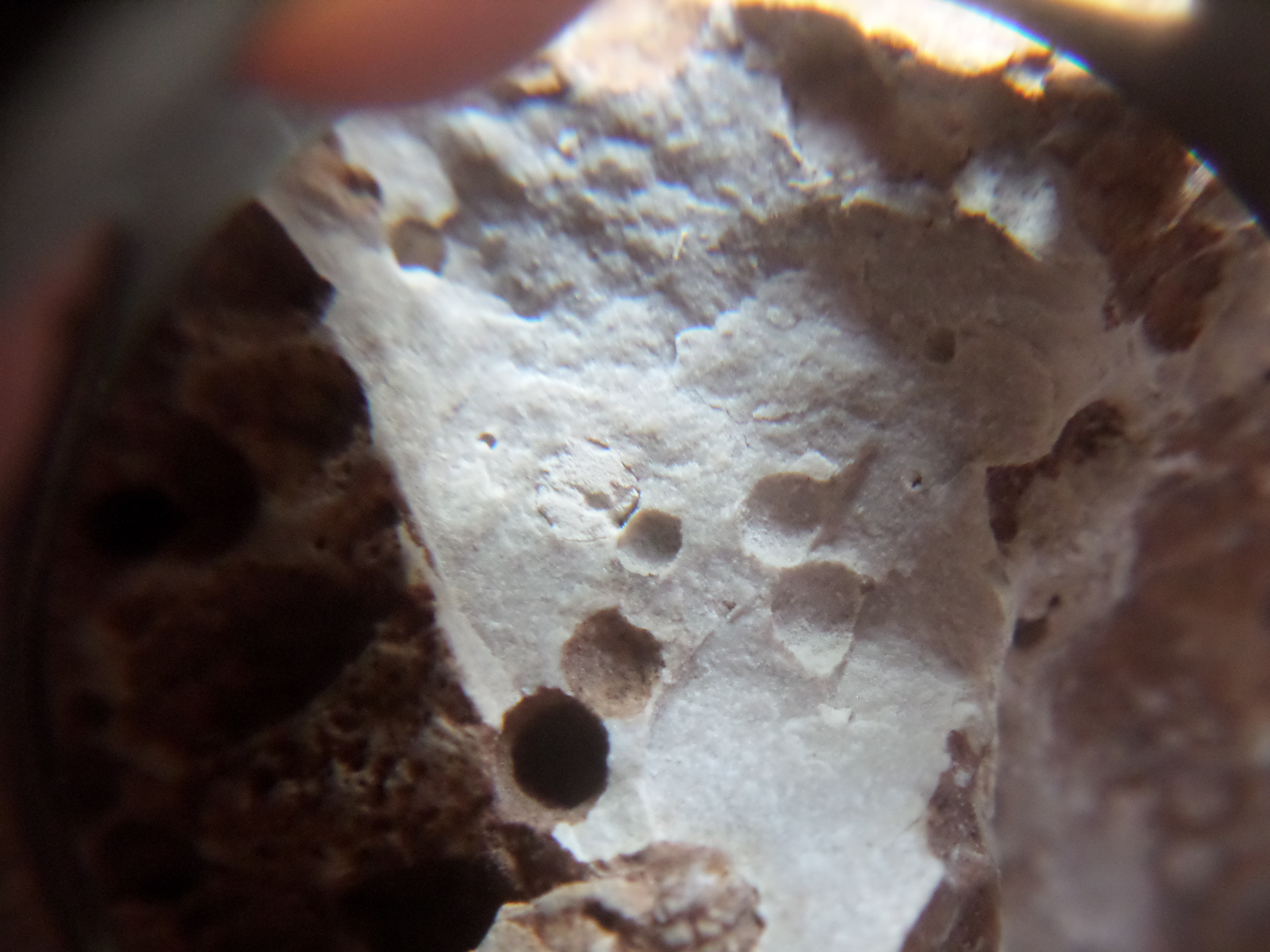

STR Posté(e) 6 septembre 2022 Signaler Posté(e) 6 septembre 2022 Bonjour. Je viens mettre mon grain de sel dans ce sujet, mais comme d'habitude ce que je vais dire n'engage que moi ! Je pense que ces vacuoles sont la trace d'anciens cristaux d'halite. la même chose existe dans le Chaînon de saint Chinian, et je me suis intéressé à cela pendant plusieurs années. Il est possible d'observer, à certains endroits de ces dépôts dolomitisés, des zones où la forme des cristaux de sel est conservée, et dans ces zones, il est également possible d'observer tous les intermédiaires possibles de forme entre la sphère et le cube. Pourquoi des sphères ? En raison de phénomènes de dissolution - recristallisation du chlorure de sodium au sein du sédiment très fin dans lequel il se trouve. Ce phénomène ayant été lui même lié aux variations de la teneur en eau du sédiment en fonction de la météo. Par la suite, la dolomitisation puis l'altération récente ont créé ces images plus ou moins énigmatiques. Dans d'autres localités, avec une autre histoire géologique, il est possible d'observer les cubes entourés d'une auréole dont l'origine est identique. J'ai beaucoup de photos, mais il faudrait que je cherche ... Pour ce message, je ne peut que mettre ce qui suit : une trémie d'halite entourée de son auréole dans un échantillon de sédiment silicifié datant du Lias. NB : largeur du cliché = 1250 µm. Citer
Lispach Posté(e) 6 septembre 2022 Auteur Signaler Posté(e) 6 septembre 2022 Bonjour ,merci pour votre intervention très intéressante ,phoscorite et jean françois ont aussi des doutes concernant l 'origine donnée par ces vacuoles.Est ce que cela remet en cause l 'environnement de cette roche,climat aride,lagunes etc...?non, je pense c'est du sel qui constitue aussi cette série évaporitique... Citer
STR Posté(e) 6 septembre 2022 Signaler Posté(e) 6 septembre 2022 Il y a 8 heures, Lispach a dit : Et là, moi je vois quelques trous cubiques parmi des trous sphériques, avec également des formes intermédiaires. Une autre image d'un cube d'halite silicifié entouré de son auréole. Même provenance que l'image de mon précédent message (largeur de l'image = 5 mm). Citer

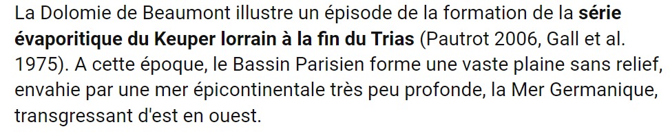

Lispach Posté(e) 6 septembre 2022 Auteur Signaler Posté(e) 6 septembre 2022 Il y a de fortes chances que ce soit une dissolution d 'halite alors.merci pour ces exemples.Extrait de l 'Académie Nancy Metz. Citer
phoscorite Posté(e) 6 septembre 2022 Signaler Posté(e) 6 septembre 2022 il y a une heure, STR a dit : En raison de phénomènes de dissolution - recristallisation du chlorure de sodium au sein du sédiment très fin dans lequel il se trouve. Ce phénomène ayant été lui même lié aux variations de la teneur en eau du sédiment en fonction de la météo. Très intéressant comme mécanisme, merci. Peut-être aussi des variations periodiques de salinité du micromilieu avec formation/destruction d'une phase hydrohalite.... Un peu comme dans une inclusions fluide, mais avec des échanges d'eau avec le milieu extérieur. Citer

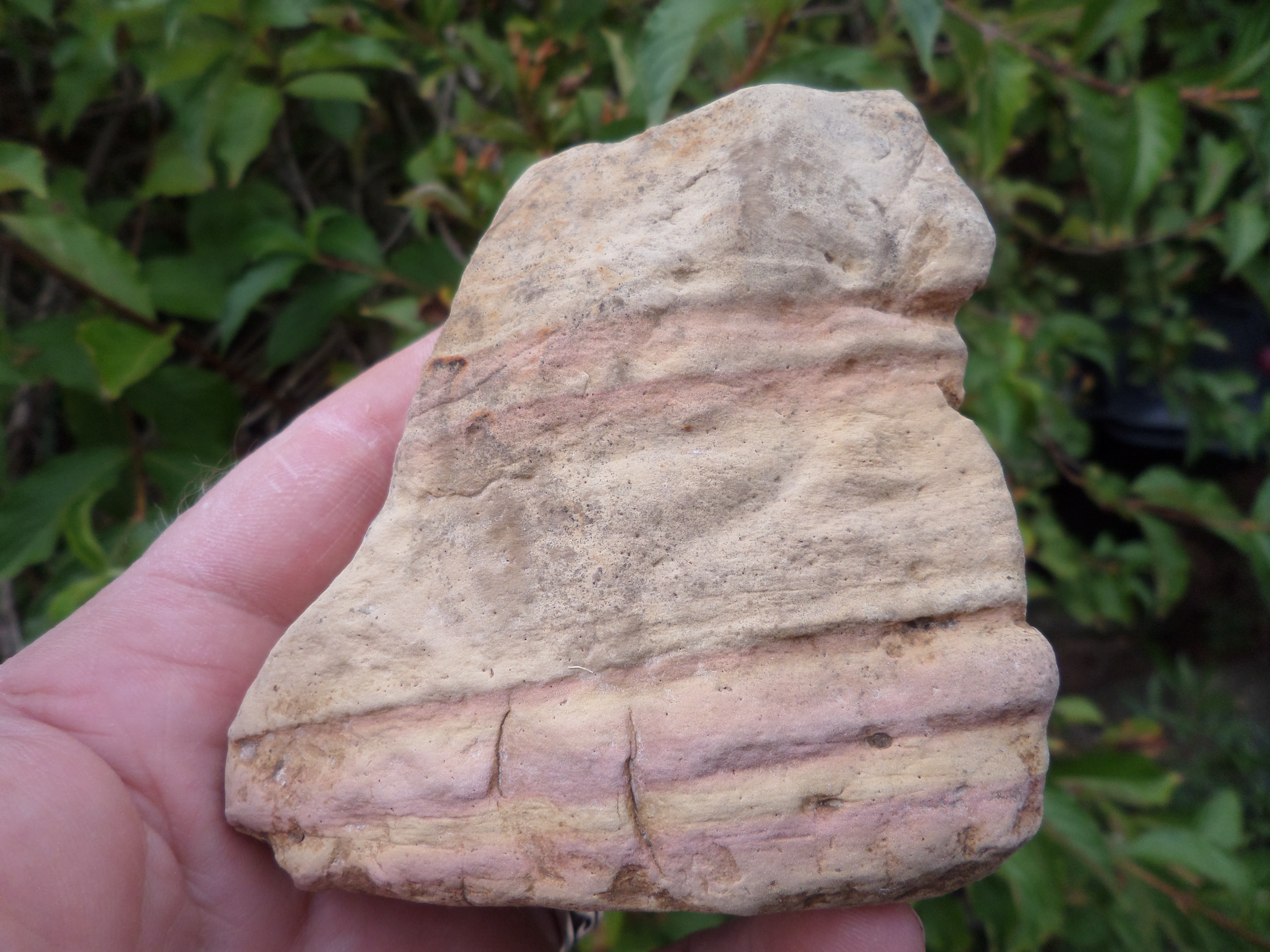

Lispach Posté(e) 15 septembre 2022 Auteur Signaler Posté(e) 15 septembre 2022 Celle la serait une dolomie supérieure,(carte géologique.)Keuper supérieur. Citer
