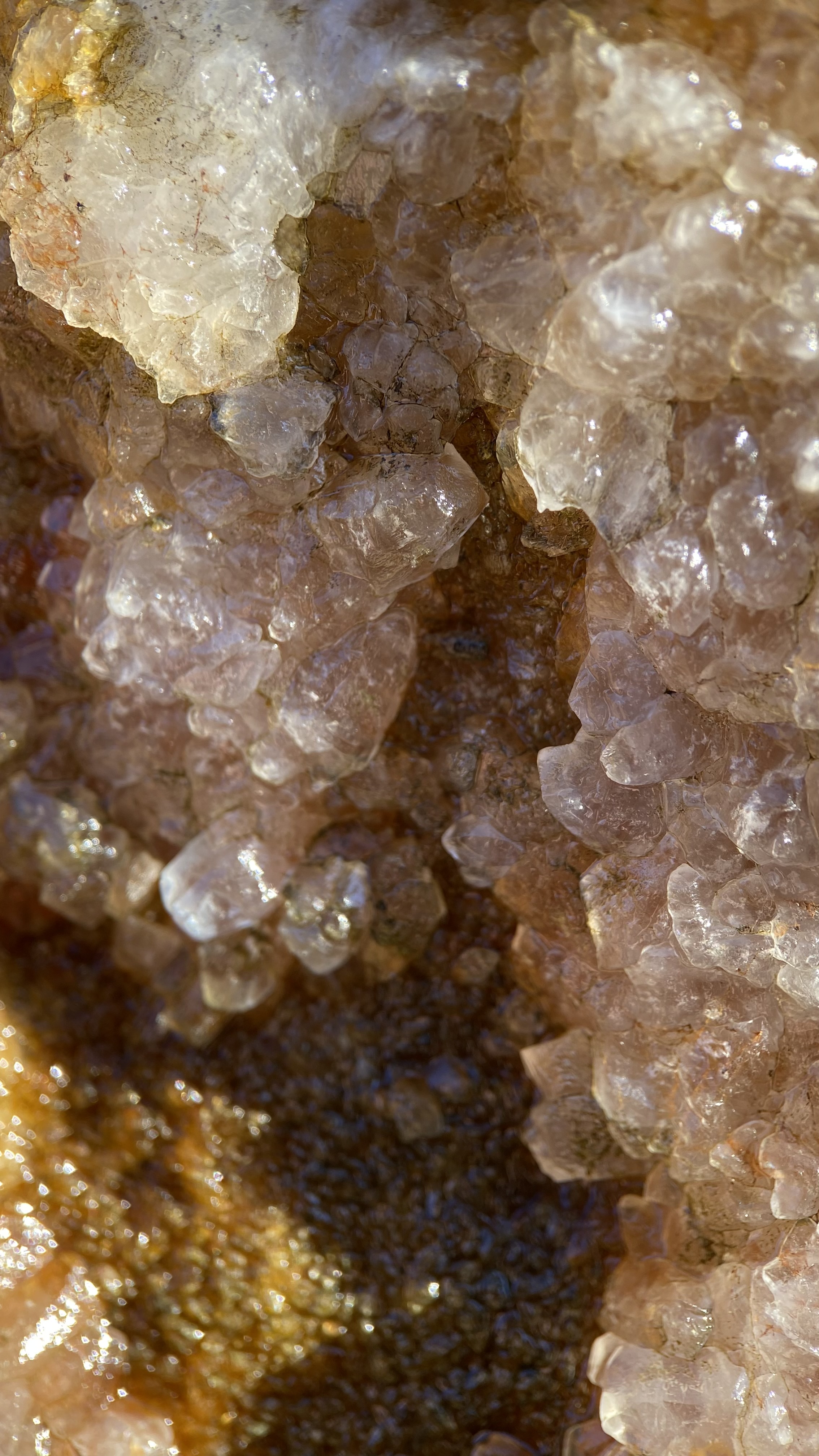

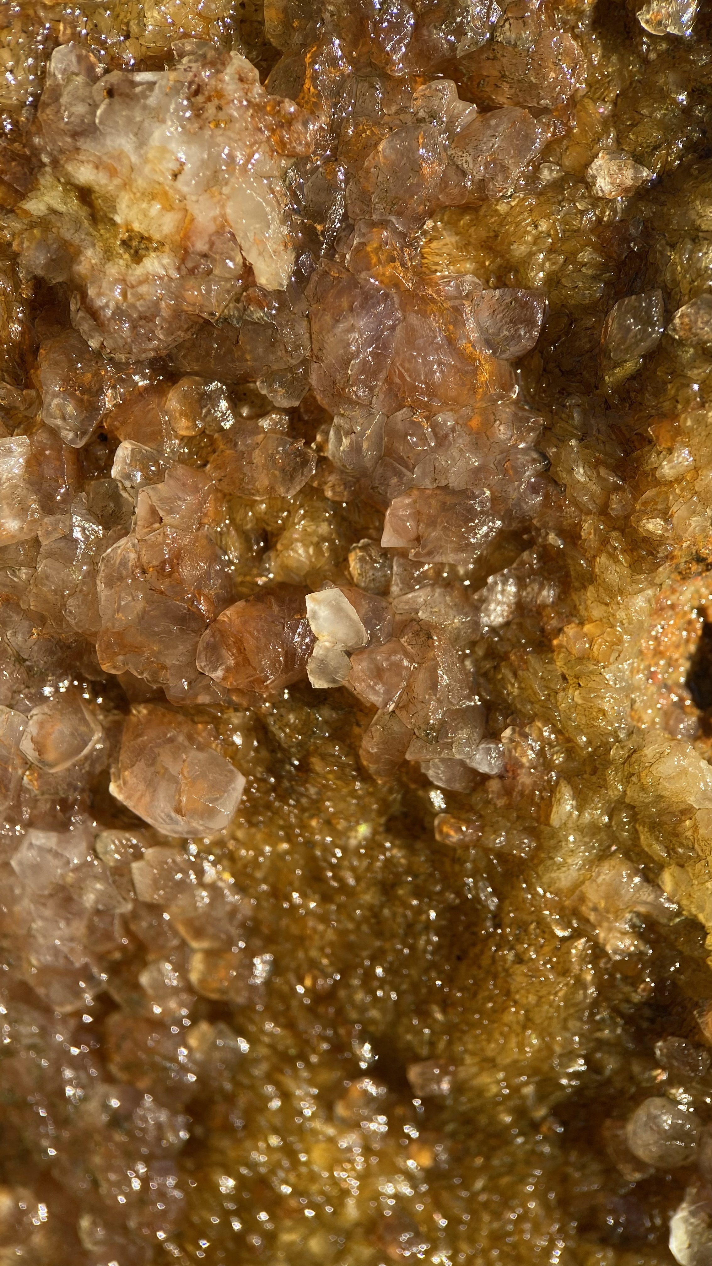

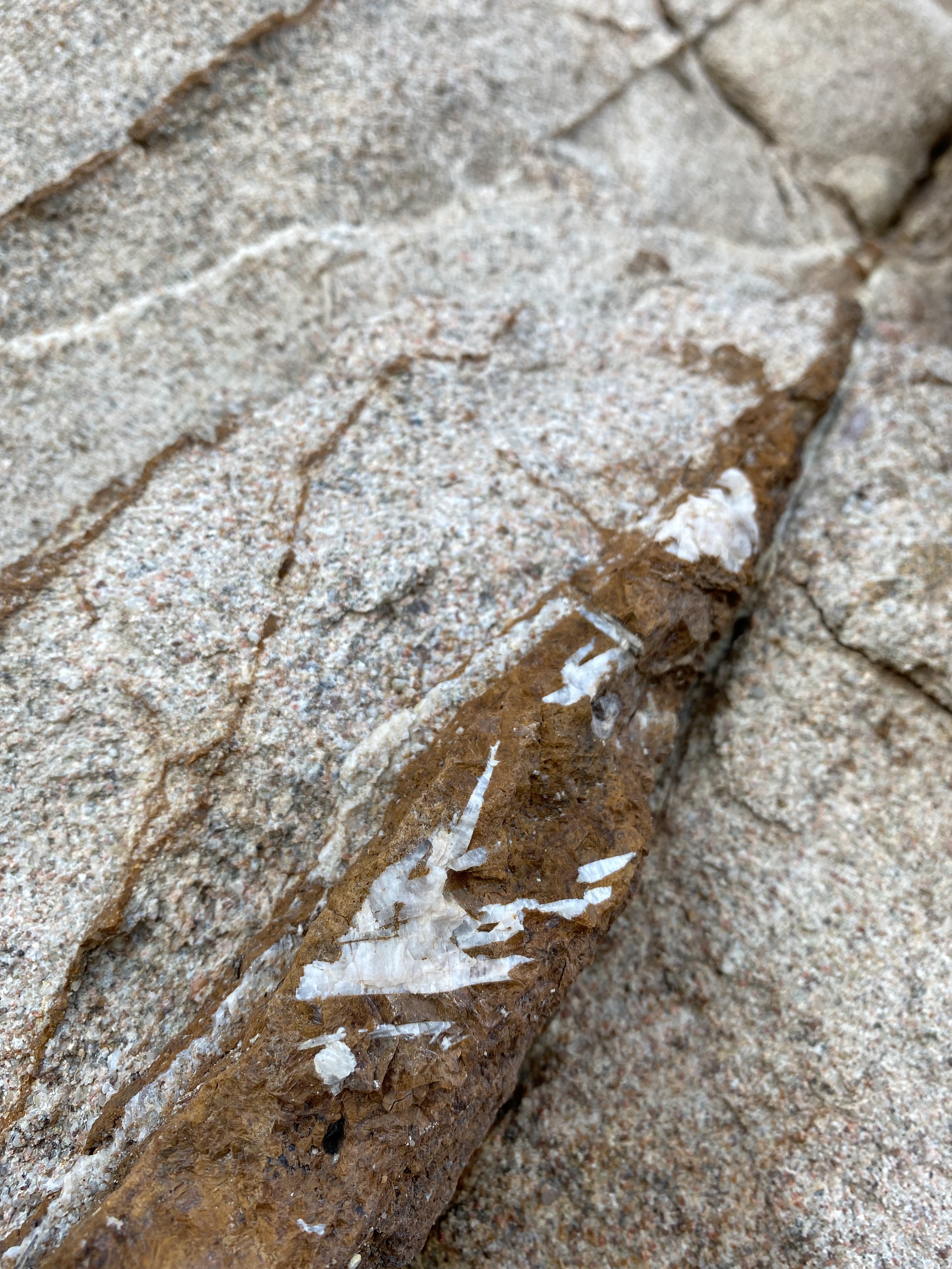

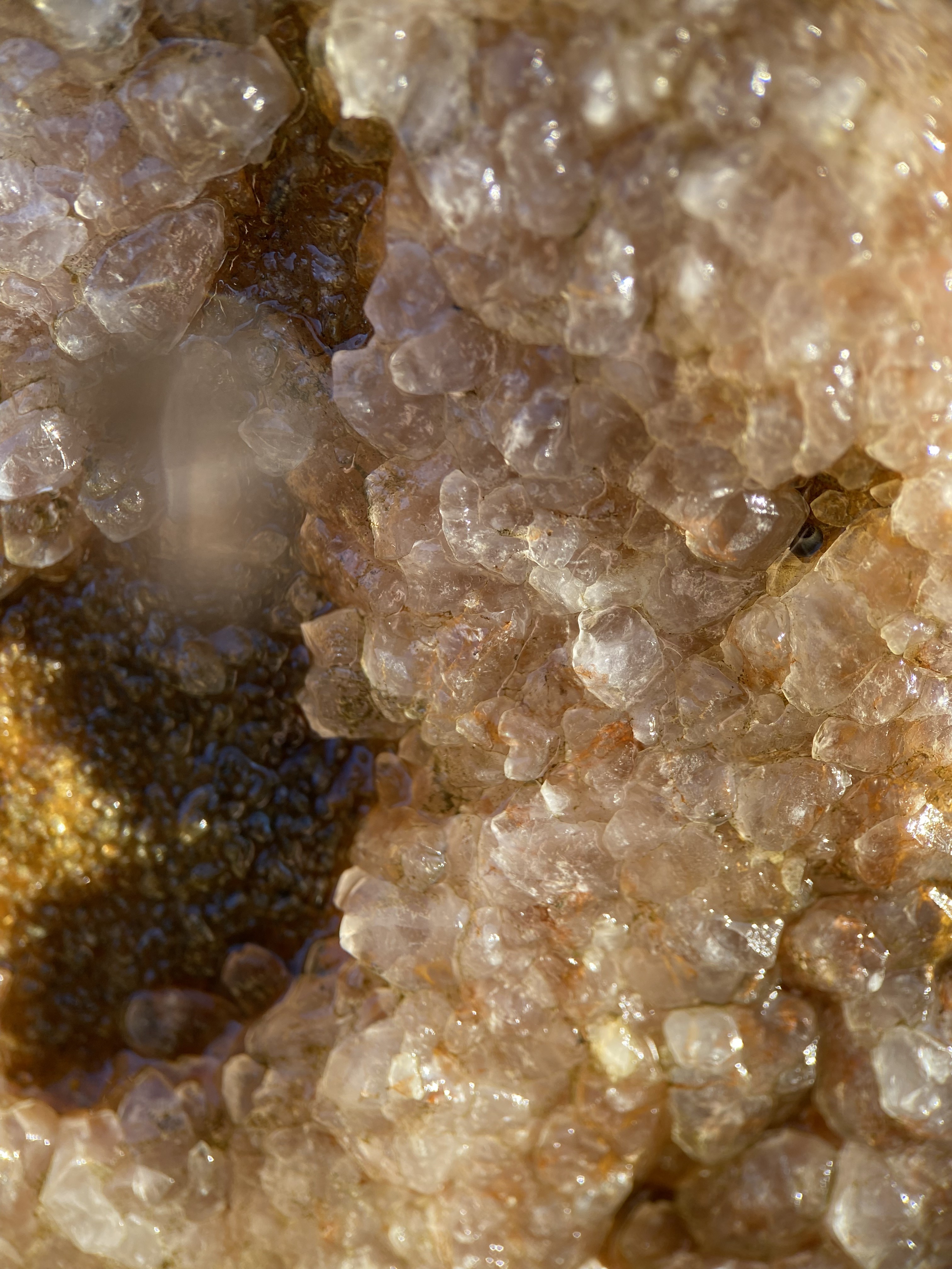

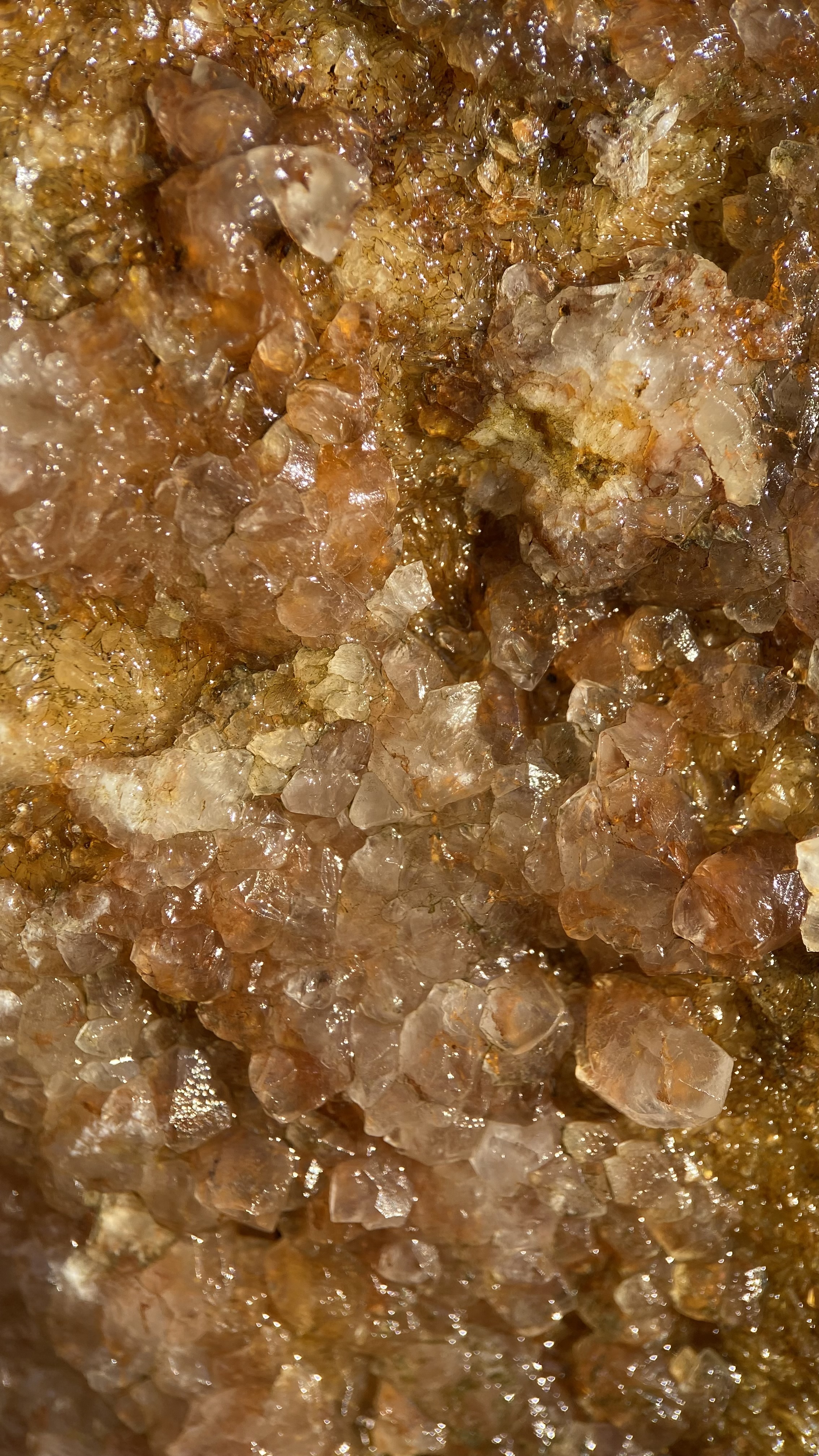

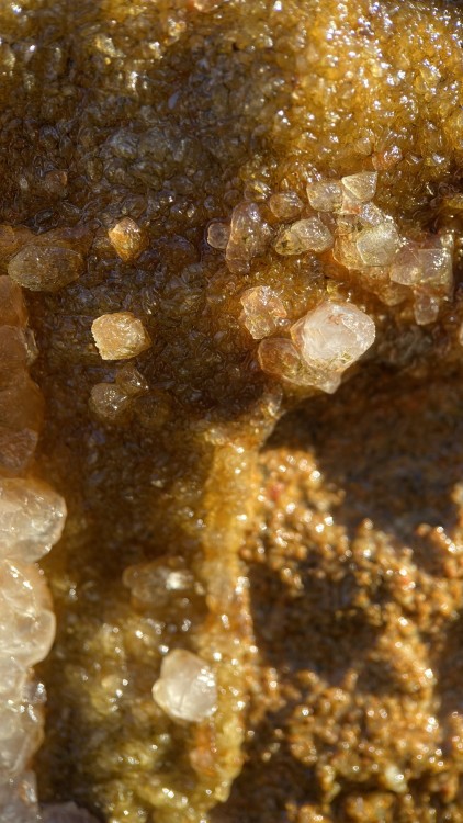

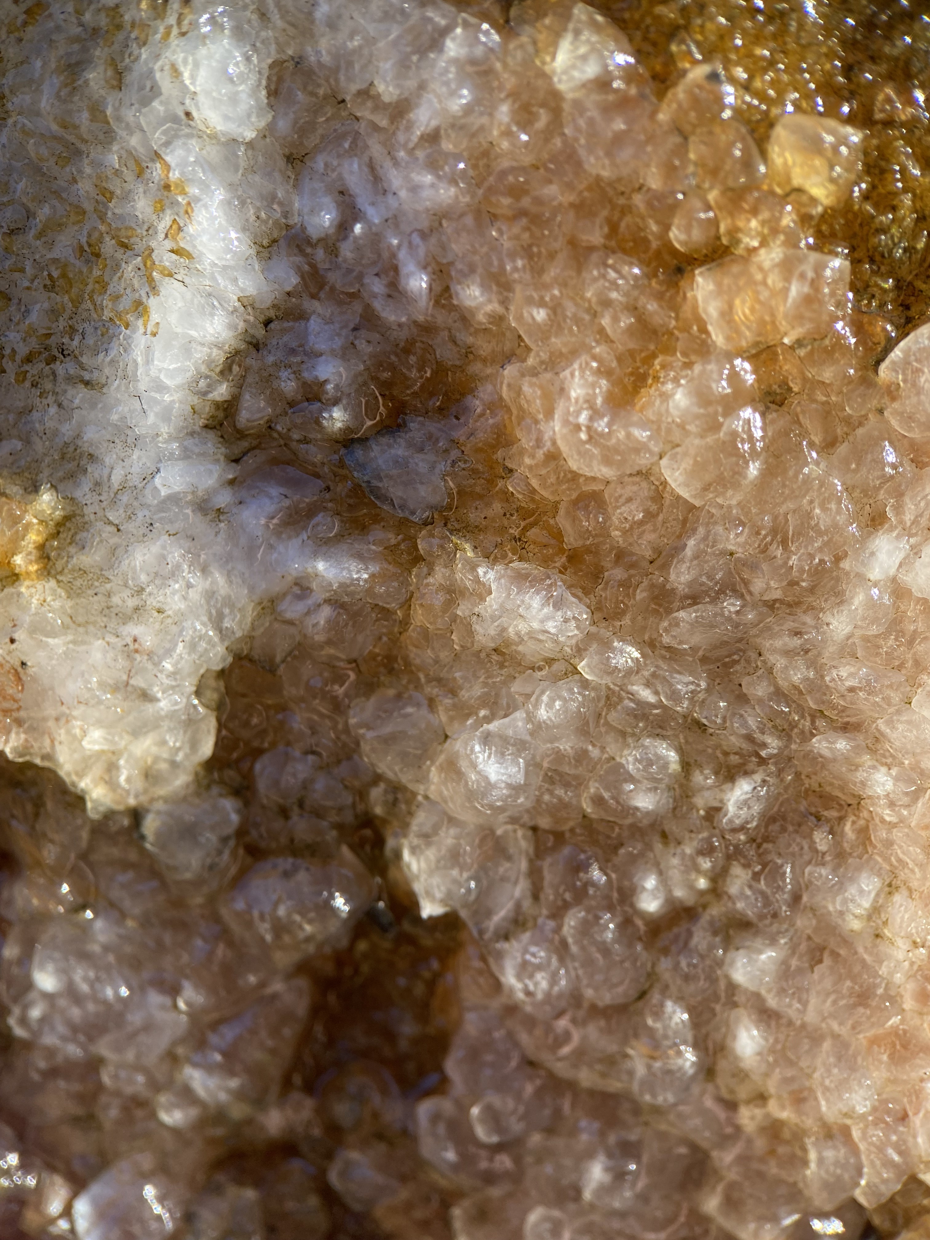

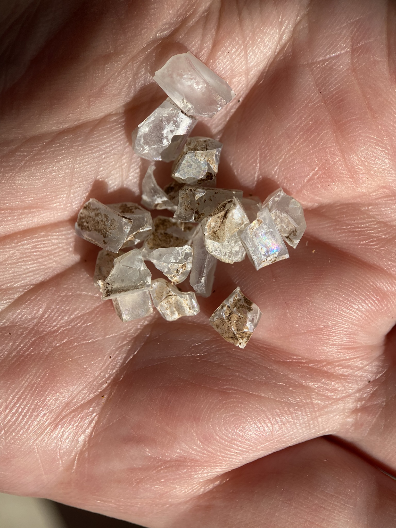

En allant à la mer j'ai vu un rocher avec des cristaux et je me demandais si c'était des cristaux de sel aggloméré ou si ce sont des cristaux de minéraux.
C'est certainement un morceau de la falaise qui est tombé.
C'est dans le Var à Carqueiranne.
Voici une vidéo du "rocher" en question : https://www.youtube.com/shorts/hn3BuPeGGWs

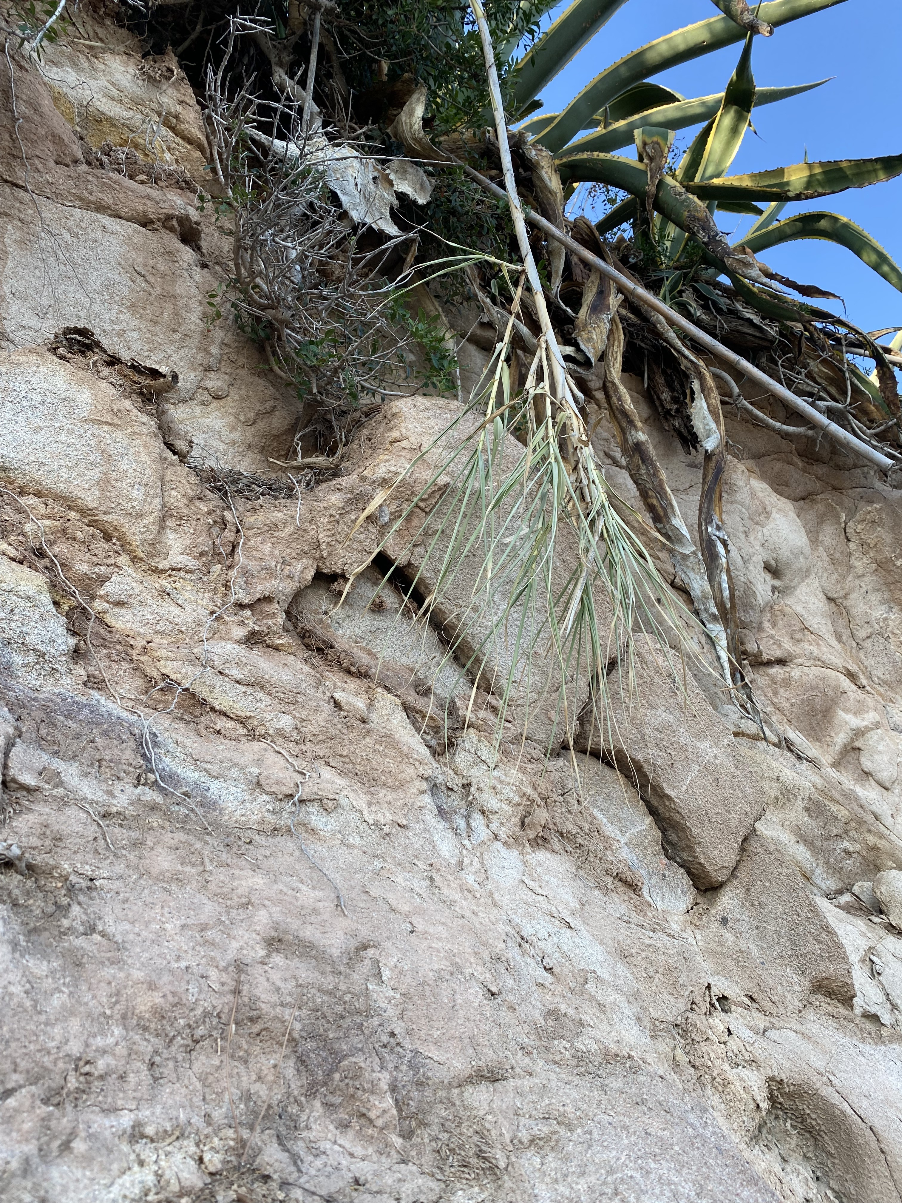

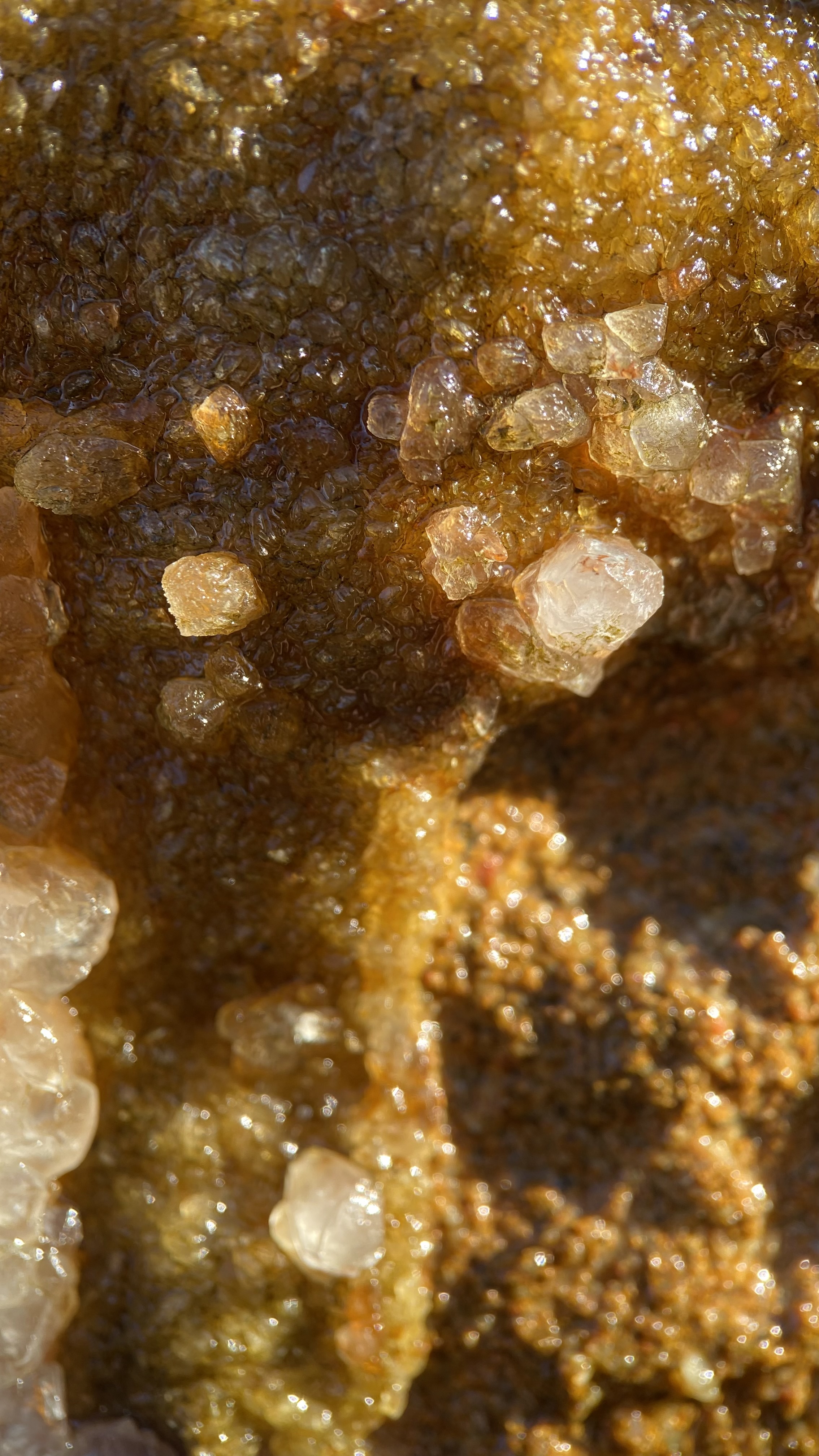

Et voici également des photos des cristaux en question, ainsi que de la falaise et de certaines de ses parties.
Un peu compliqué de faire des tests avec de l'acide car je me vois mal descendre avec de l'acide à la mer...
Merci d'avance pour vos retours
il y a 53 minutes, Vanessaf a dit :

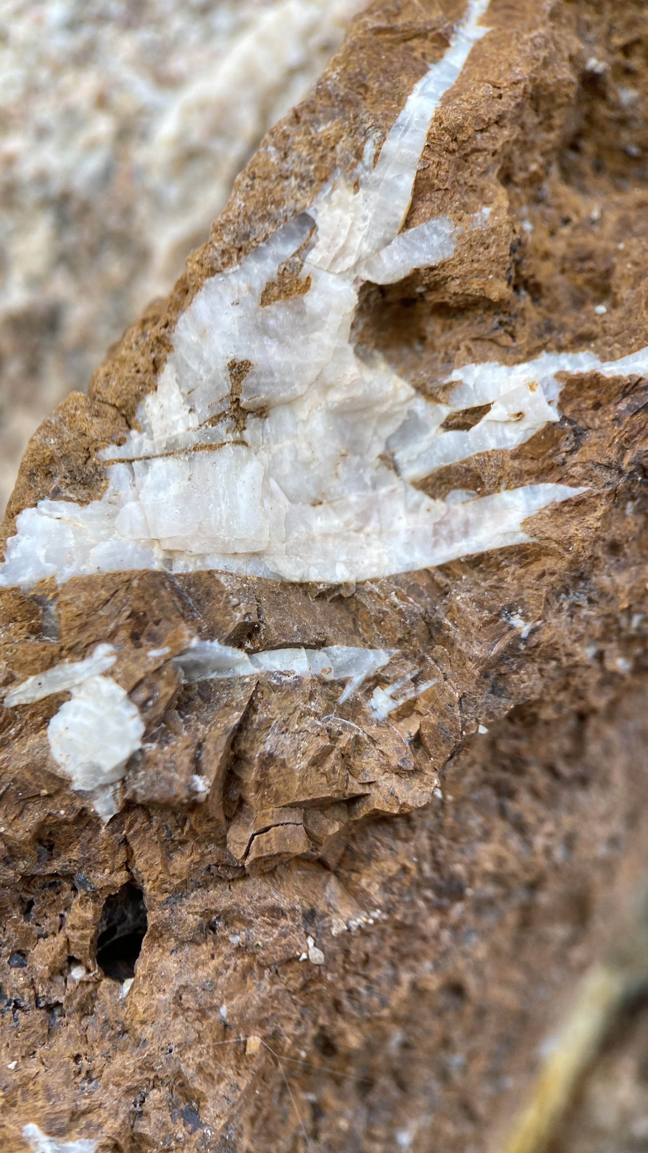

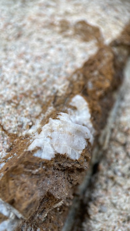

Faire un petit prélèvement au canif et le remonter. Ça ne ressemble pas a du sel, les tests de dureté et à l'acide sont utiles.

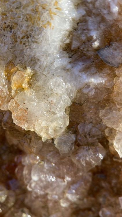

Les trois dernières vues montrent un filon avec deux minéraux : des lattes blanches qui font penser a de la barytine, minéral très dense.
La matrice brune, oxydée, pourrait être de la sidérite.

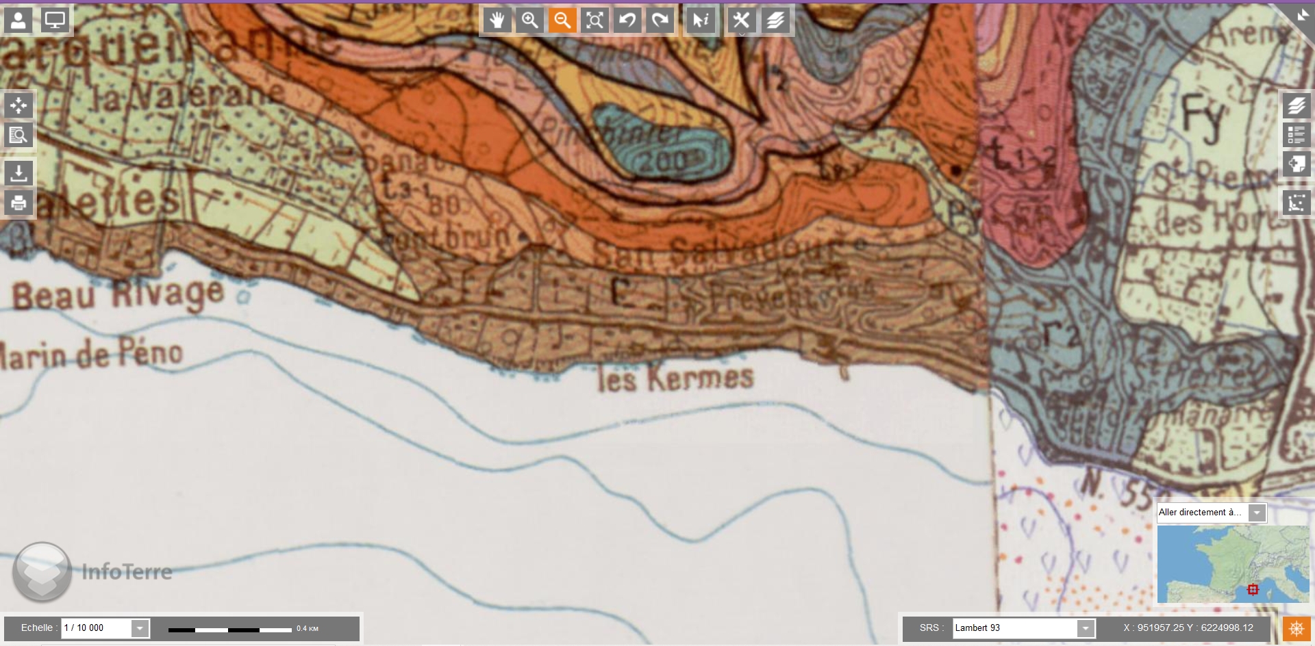

Il faudrait localiser votre affleurement sur la carte (Infoterre), et regarder la nature de la roche encaissante.

Donc pour vous, il y aurait 3 sortes de minéraux ?
- les cristaux sur le rocher qui est dans l'eau (vidéo et 7 premières photos) : calcite ?
- le minéral blanc dans le filon de la falaise (3 dernières photos), différent des cristaux du rocher. Il y a des morceaux au bas de la falaise de ce minéral en couches plus fines et il est très friable, à la main.
- le minéral marron

Je suis allée sur la carte d'Infoterre, mais j'avoue ne pas avoir compris, comment cela fonctionne...
Il y a 9 heures, Vanessaf a dit :
Je suis allais sur la carte d'Infoterre, mais j'avoue ne pas avoir compris, comment cela fonctionne.
Quand vous etes dessus, choisissez l'option "visualiseur standard" en haut a gauche.
Puis, en bas a gauche, choisissez l'echelle 1/50 000 (celle des cartes geol imprimées)
Positionnez la fenetre sur votre secteur geographique
Puis, dans les menus à droite, ouvrez celui dont le symbole est +, et ajoutez la couche correspondant a la carte geol (feuille imprimée 1/50000.
C'est tout bon.
Si vous n'y arrivez toujours pas, envoyer les coordonnées ou une capture d'écran de la zone sur Google Earth ou maps.

J'obtiens la carte ci-dessous, par contre, cela m'indique :
"Carte géologique imprimée 1/50 000 (BRGM)
La génération de la légende dynamique a échouée, merci de réessayer ultérieurement."
La localisation est à gauche des mots "Les Kermes".

Ça donne ça :
"Pas de données pour cette couche à cette position.
Numéro carte  Nom de la carte      Notation Description
1064                   TOULON         r        Permien : Arkose, grès et pélites
Bonsoir
Vous êtes dans le Permien (r) constitué surtout de grès rouges, avec quelques niveaux volcaniques acides et à proximité de la mine de Cu de Cap Garonne.
Le Trias (t1-3) est juste au-dessus, et il n'est pas exclu que vous ayez du gypse ou d'autres sulfates (barytine) dans le filon.

décala toi légèrement en restant sur la même couleur, ça devrait marcher.
Le 01/09/2022 à 19:37, AMEDE a dit :
Merci, J'ai testé mais ça indique partout la même chose : "Pas de données pour cette couche à cette position"

Le minéral blanc, il est en couches, ça fait comme du feuilletage.

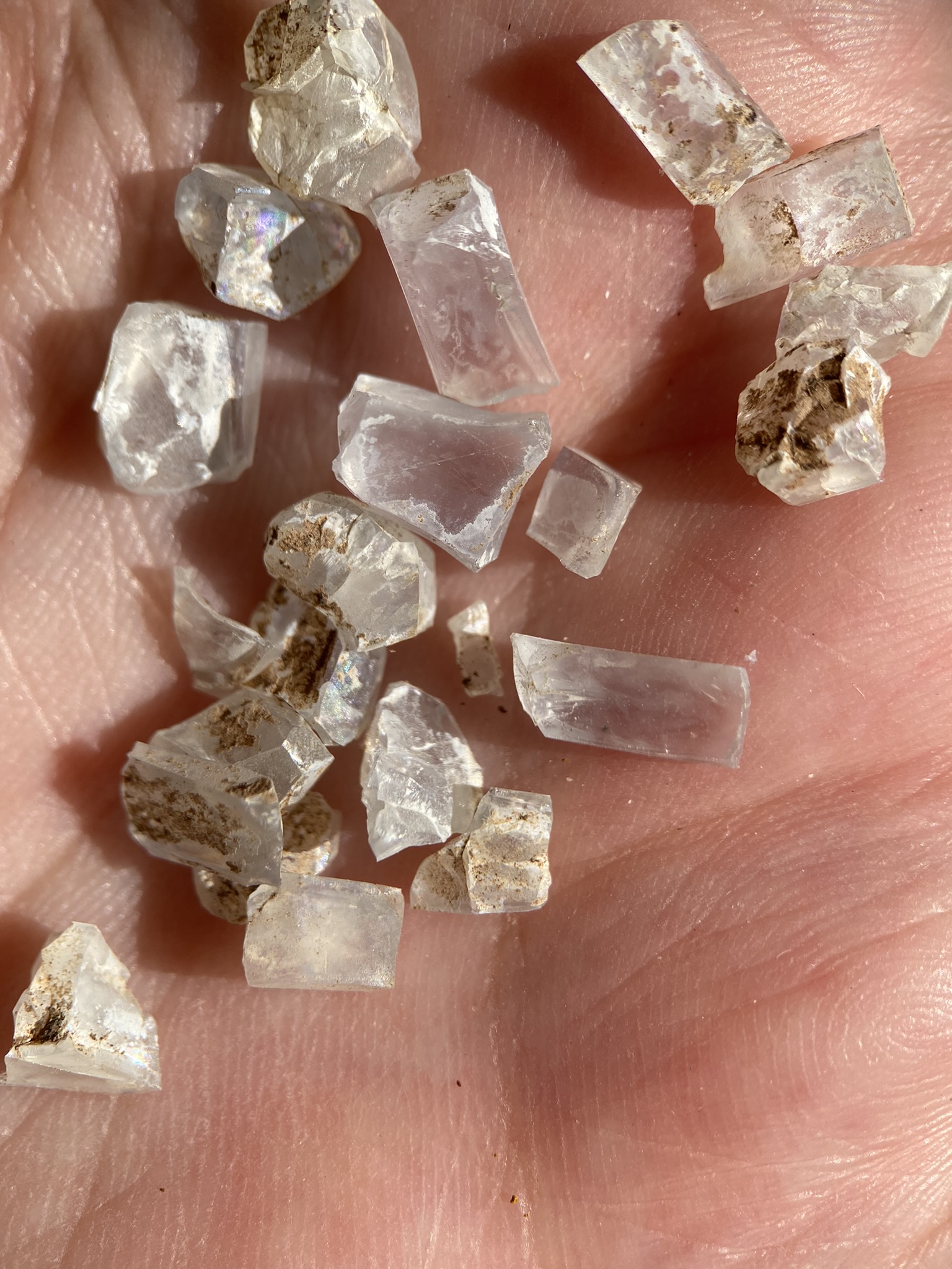

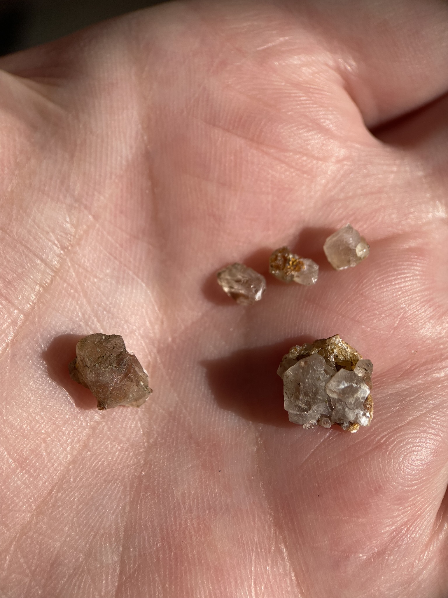

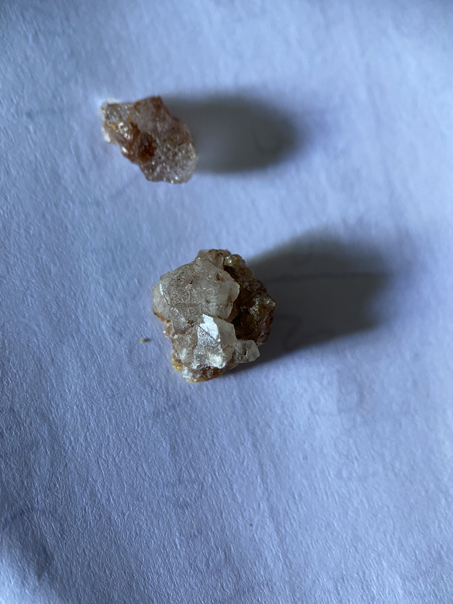

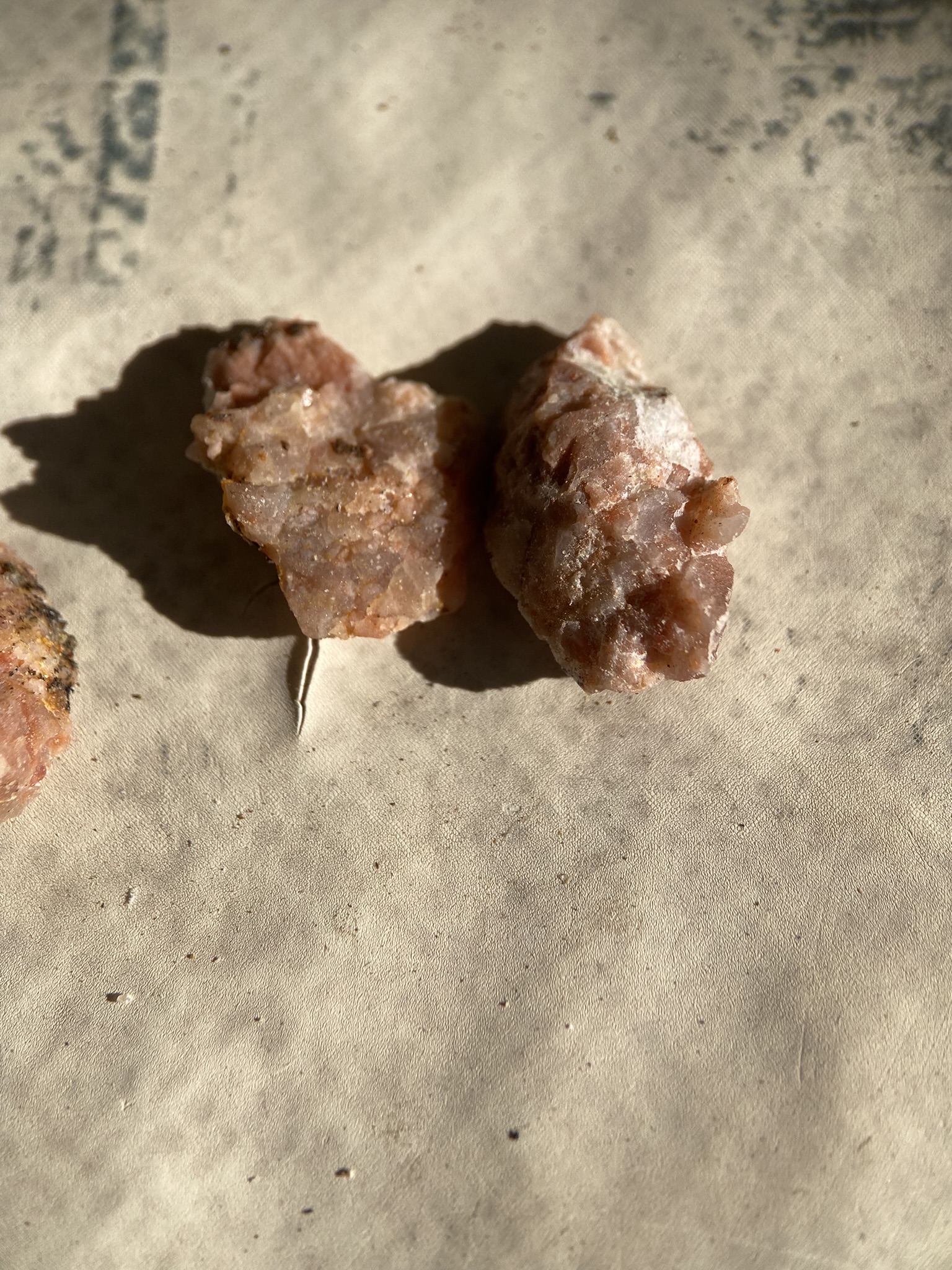

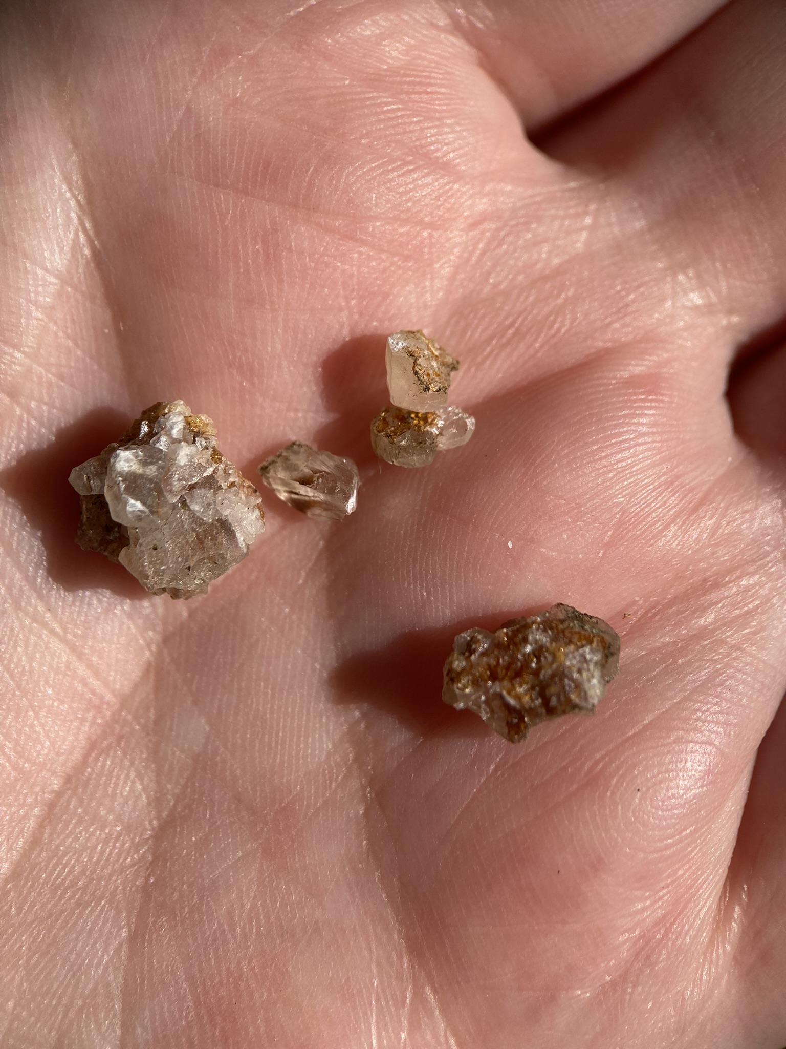

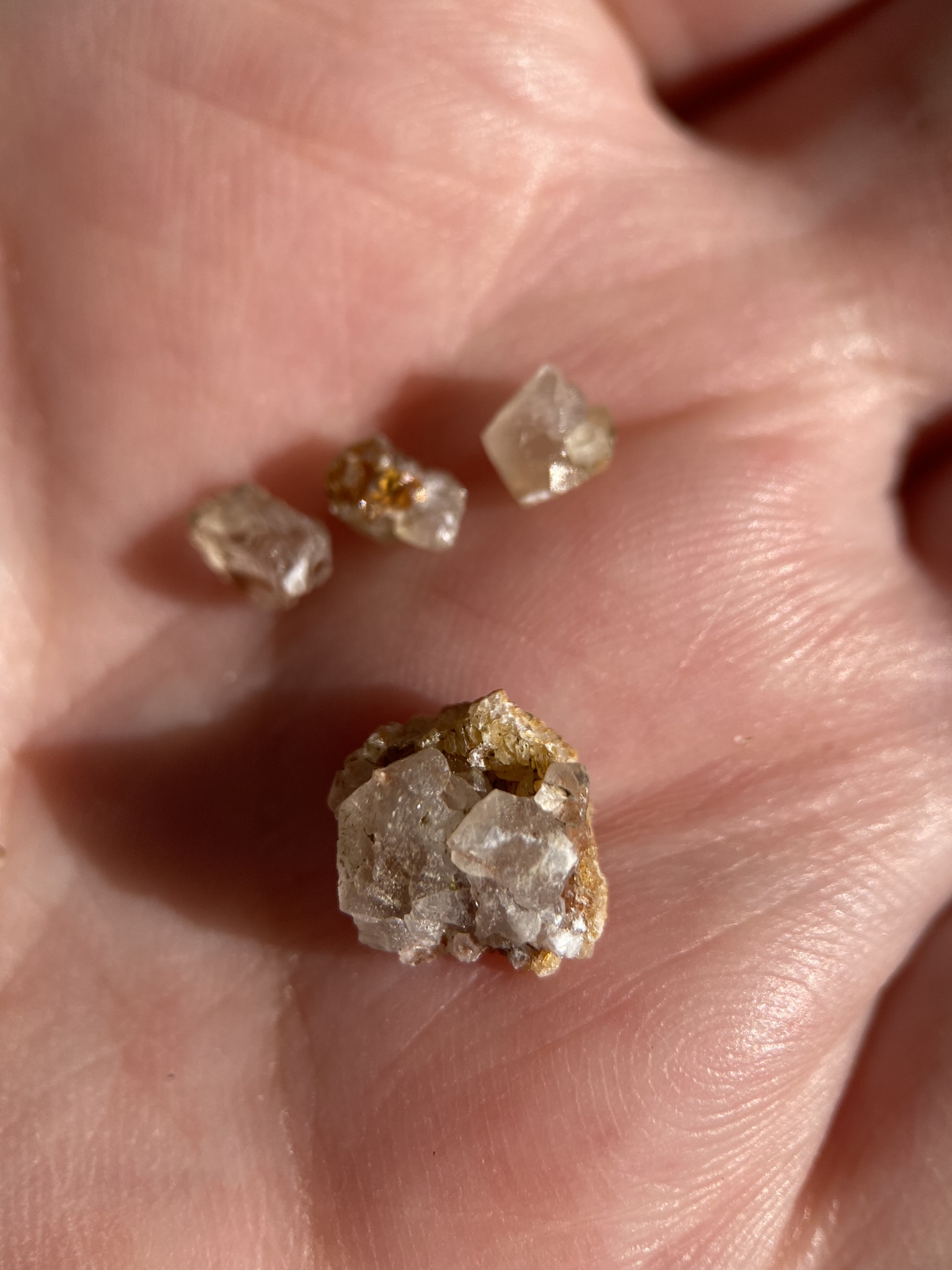

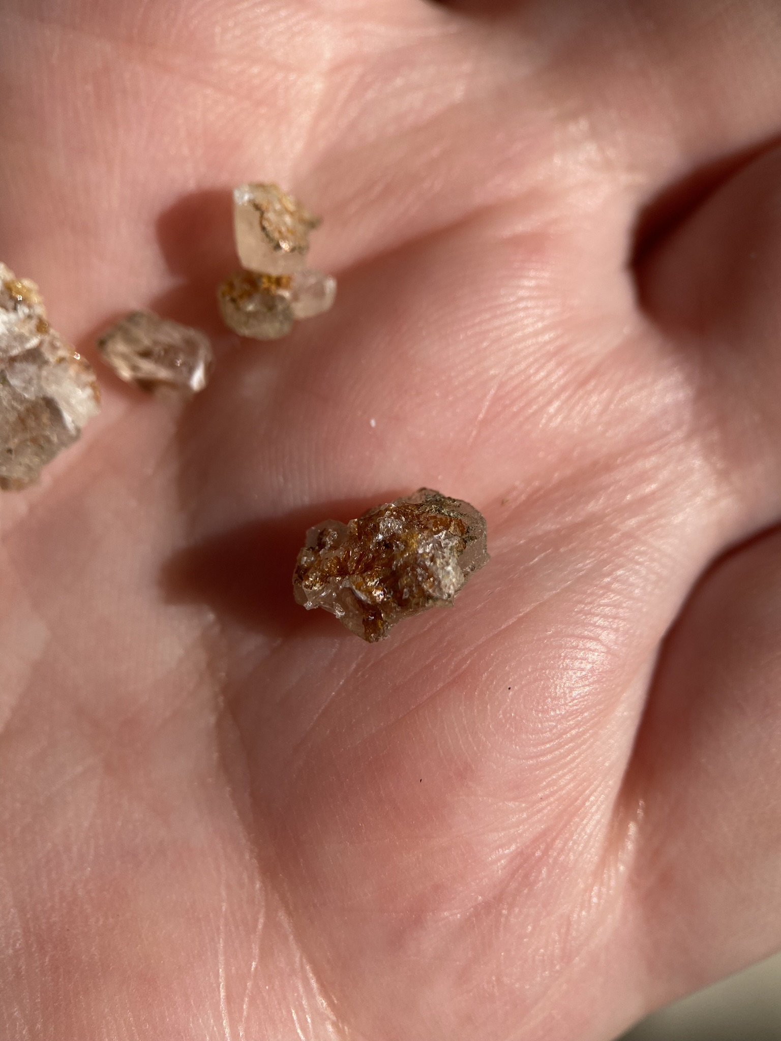

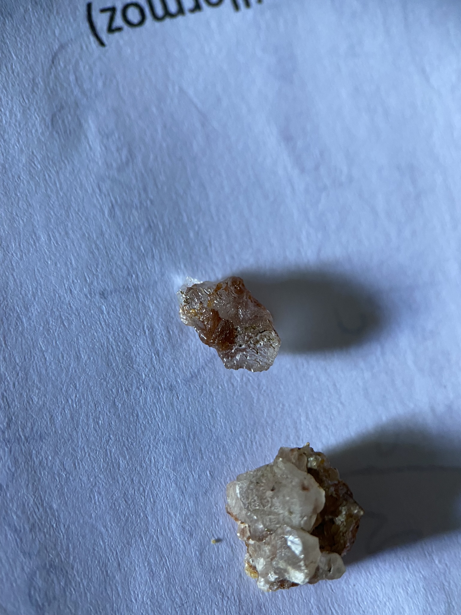

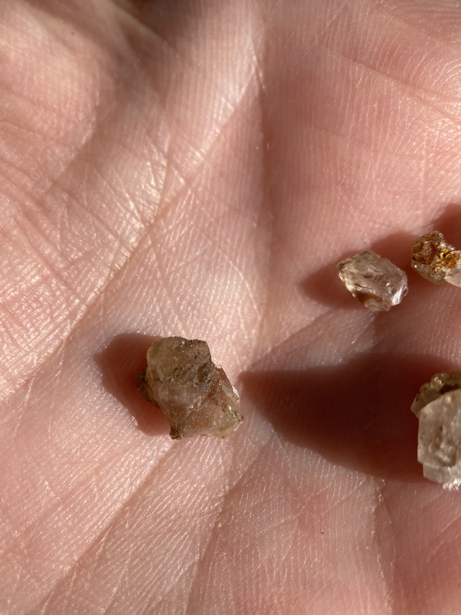

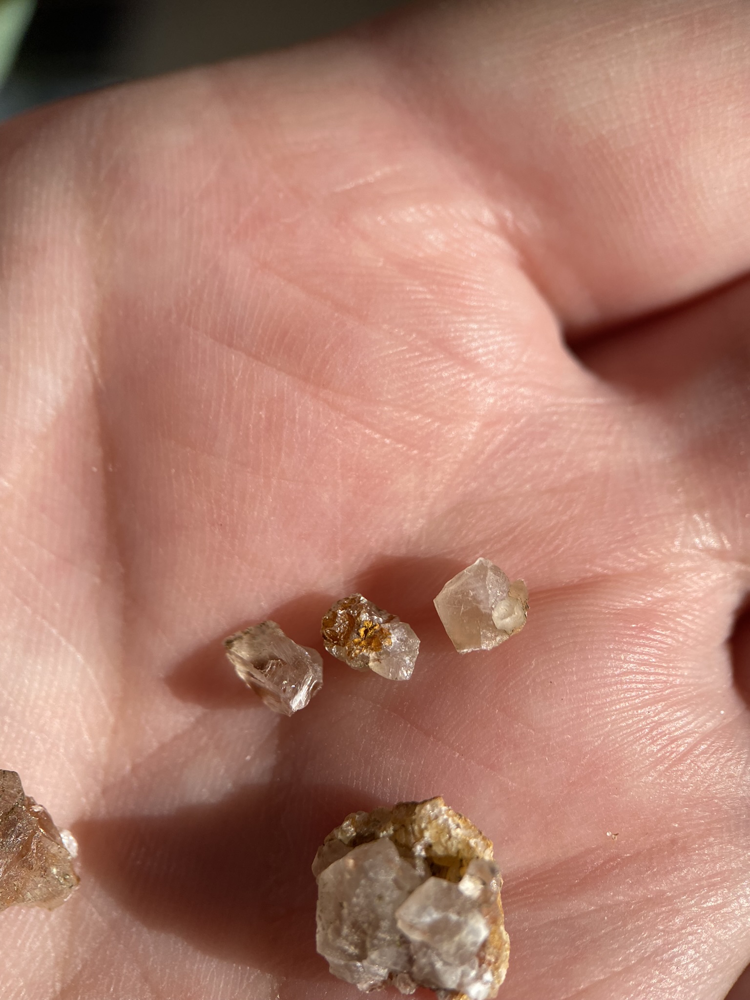

1/ Les cristaux qui étaient sur le rocher, ils bullent vraiment beaucoup avec l'acide chlorhydrique de supermarché.
Pour la dureté ils ne rayent pas l'opinel, ni le verre (oui, j'ai fait dans ce sens, c'était plus simple 😛 )
Je remets des photos :
Celui ci-dessous est celui que j'ai testé avec l'acide, mais il était plus foncé que les autres
Avant acide :
Vue de dessous :
Vues de dessus :
Vue de dessus après test, mais photo prise à l'intérieur :

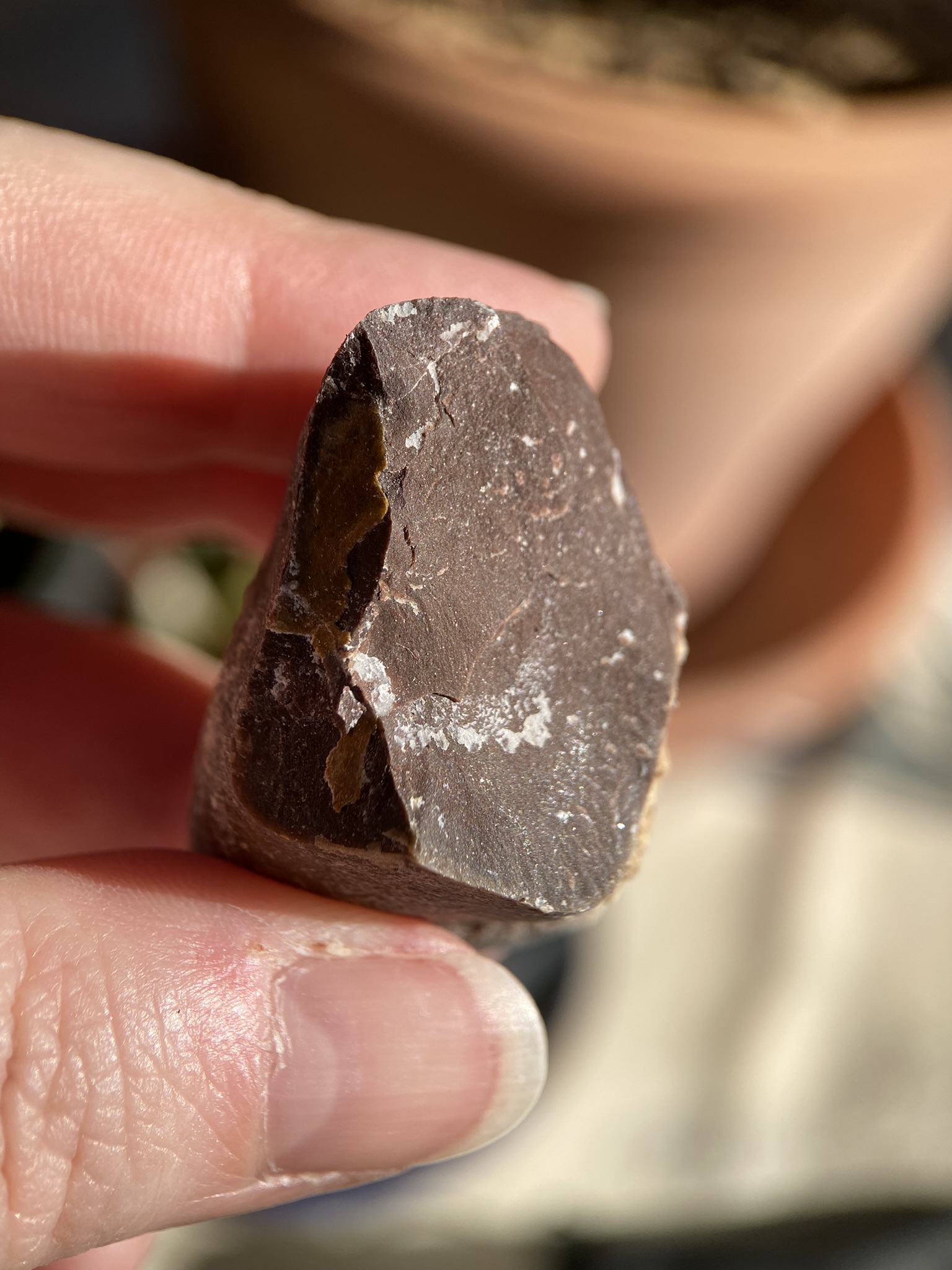

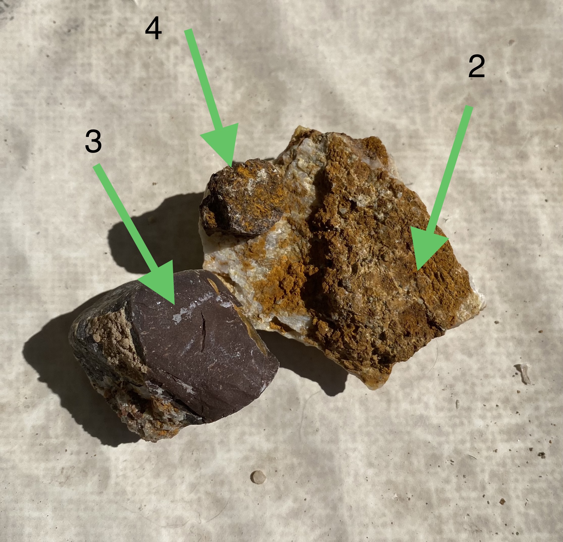

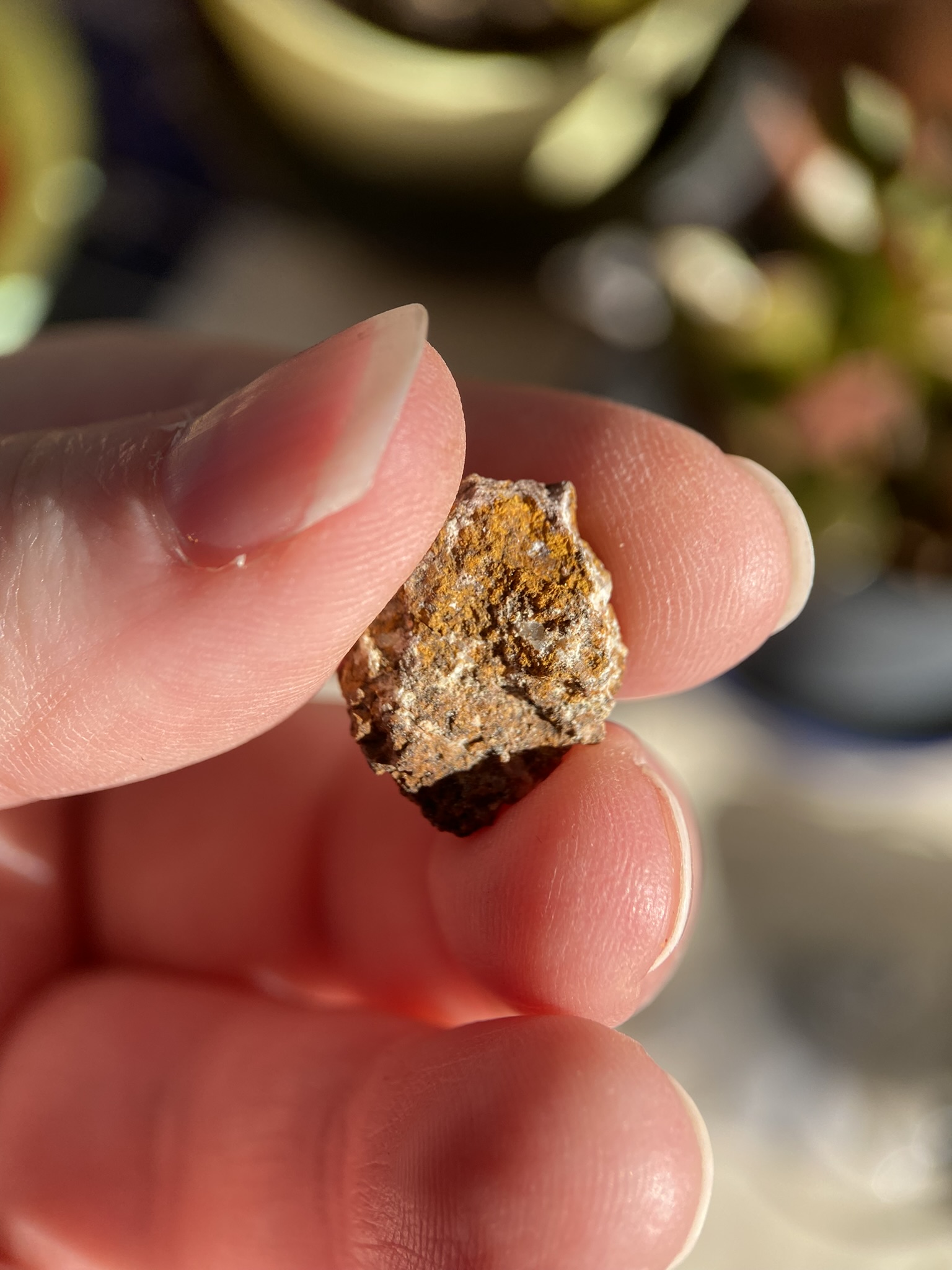

2 bis/ (ouais je me suis trompée dans les numéros d'après sur la photo 😛 ) La roche blanche qui était dans la roche marron dans la falaise.
J'en ai récupéré un morceau seule. Mais elle est aussi présente sur la photo suivante sous la roche marron à laquelle elle est collée.
Ne raye ni l'opinel, ni le verre. Est rayée par les deux.
A bullé un peu, puis plus quand j'ai rajouté de l'acide.
Je pense que c'est plutôt le grès qui était autour qui a réagi.
Photo où j'ai mis 3 roches les unes sur les autres pour comparer les couleurs.

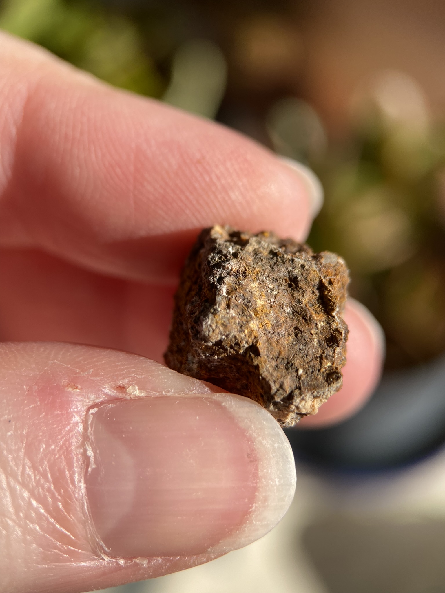

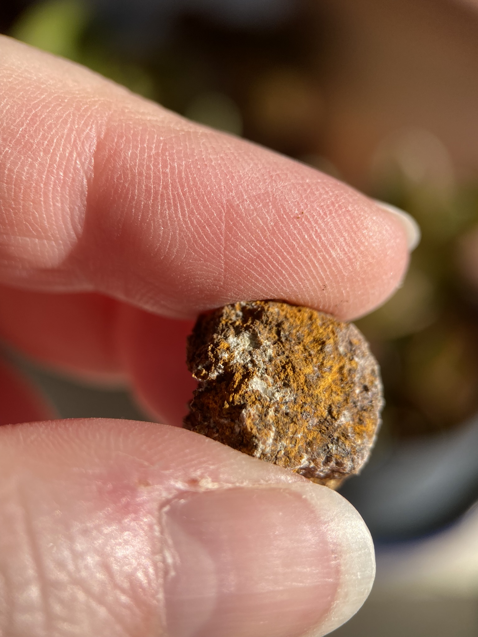

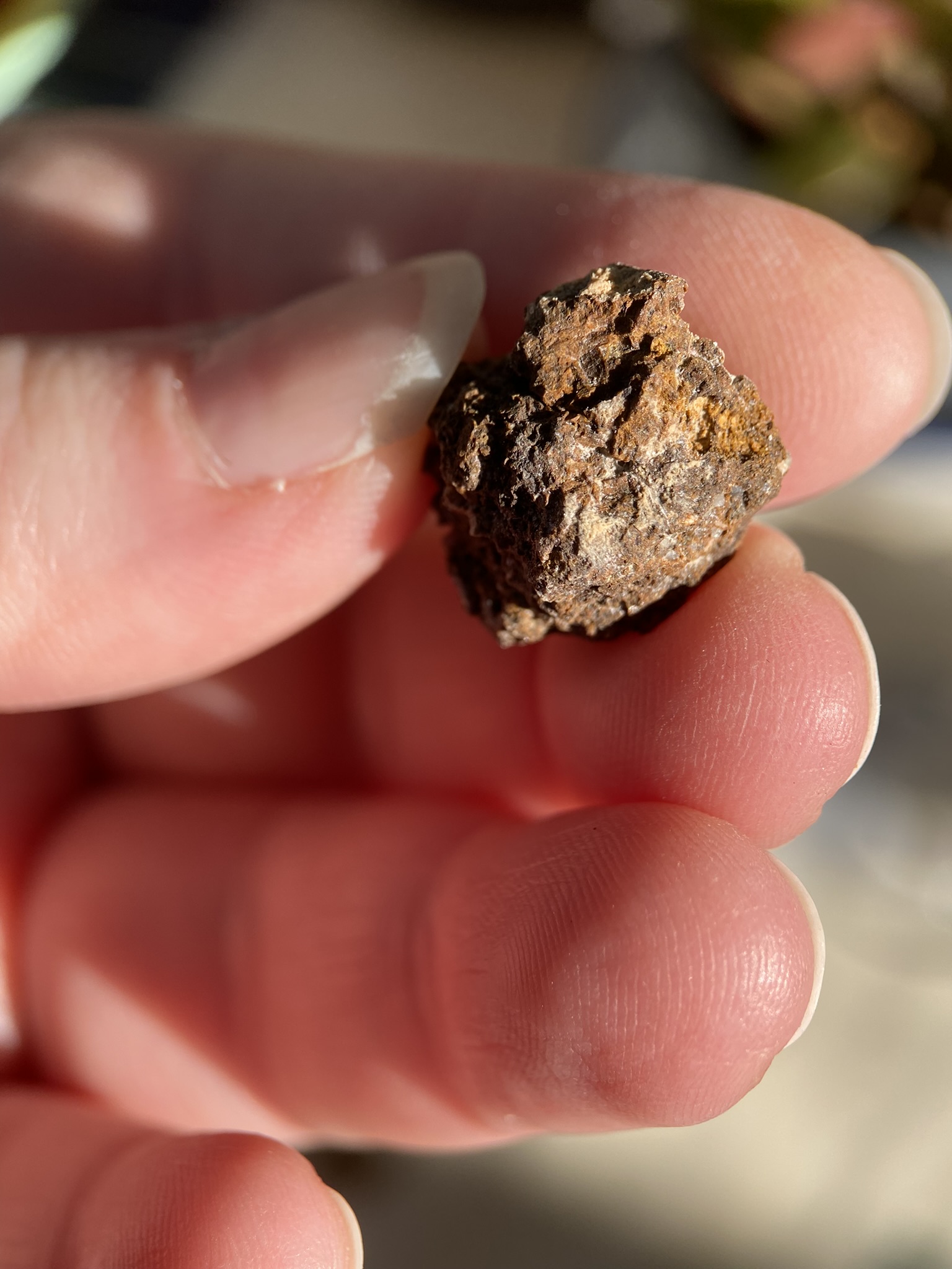

2/ La roche marron
Est rayée par opinel et verre et bulle bien avec acide

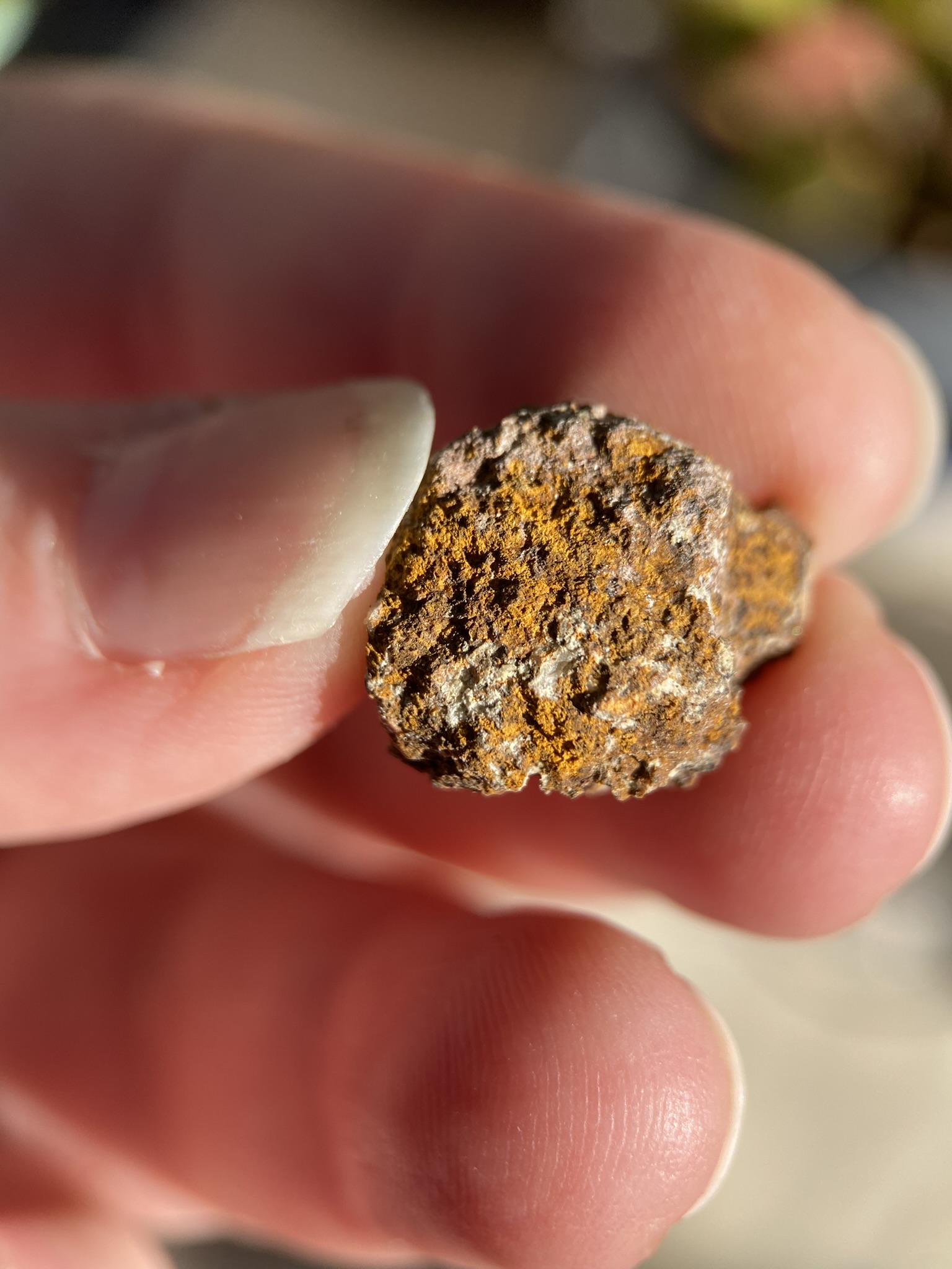

3/ J'ai trouvé une autre roche très dense, bordeaux, lie de vin
N'est rayée ni par opinel, ni par verre, mais ne semble pas les rayer. Ce qui n'est pas logique 🤣
Ne bulle pas avec acide
4/ un pierre qui semble avoir des minéraux de la roche 3 et des minéraux de la roche 4, entre autres (y a l'air d'y avoir plein de trucs mélangés, possiblement du minéral 2bis aussi)
Ne raye ni opinel, ni verre, est rayée par les deux.
A bien bullé avec acide et s'est même un peu désagrégée

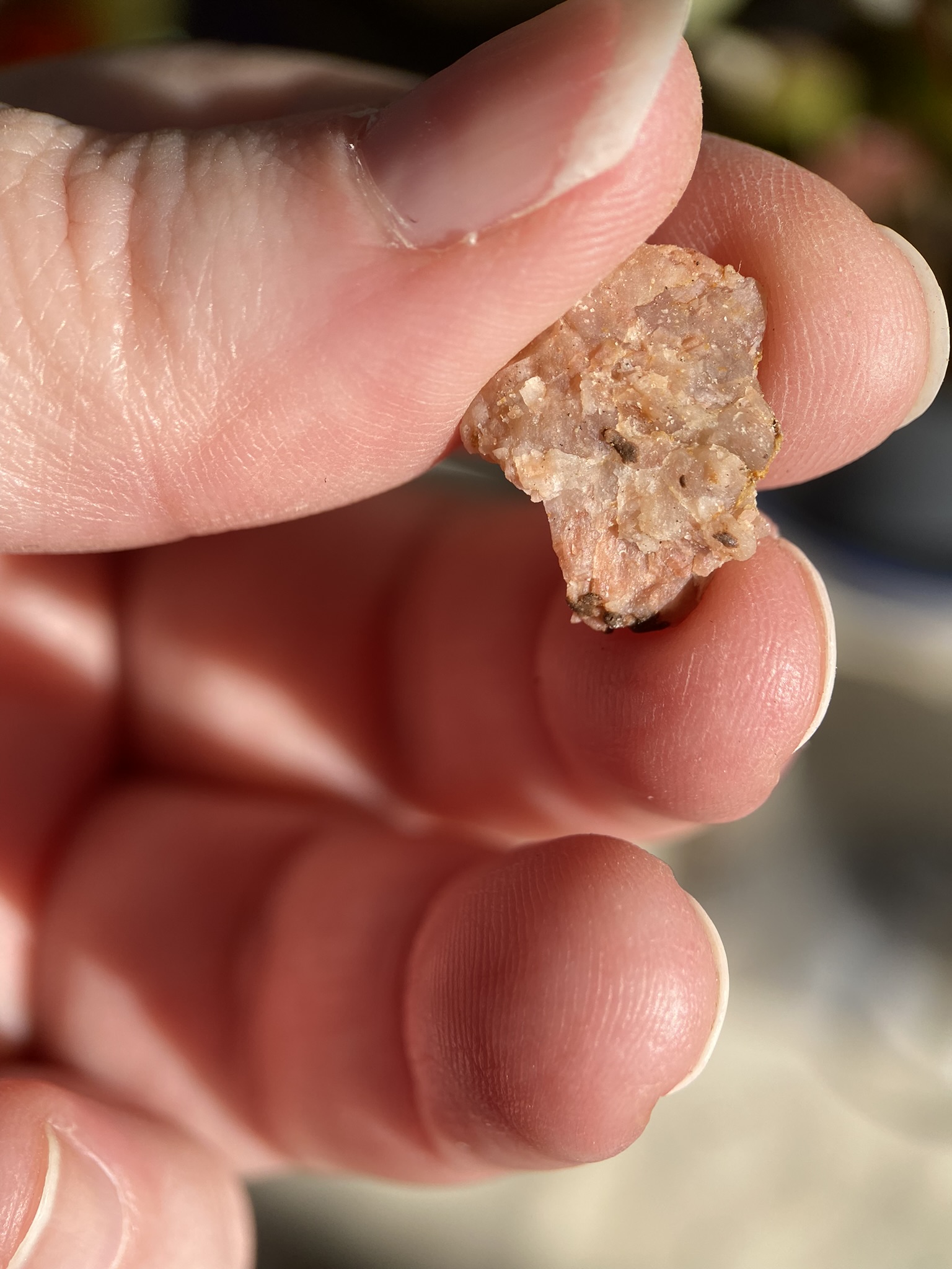

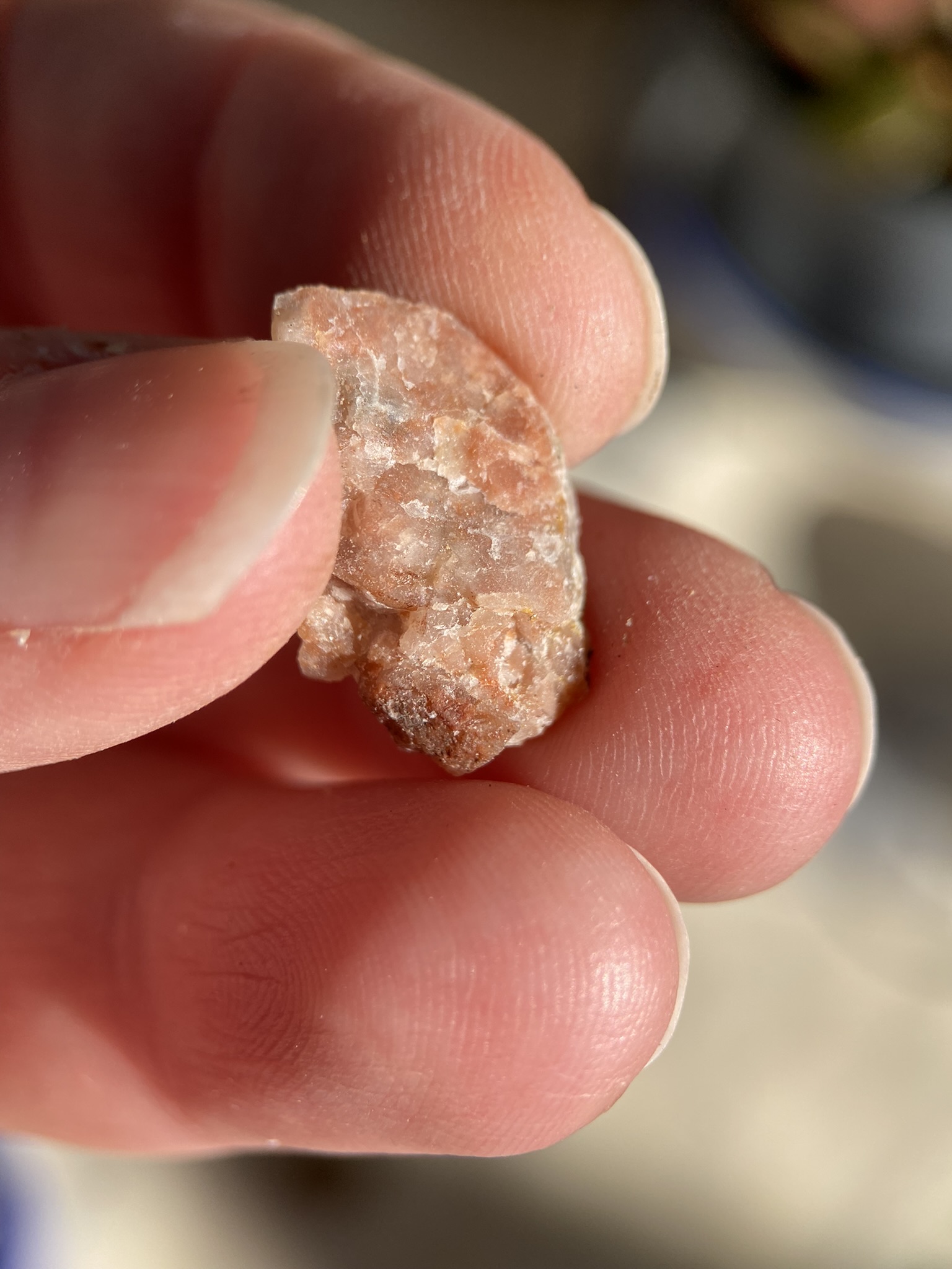

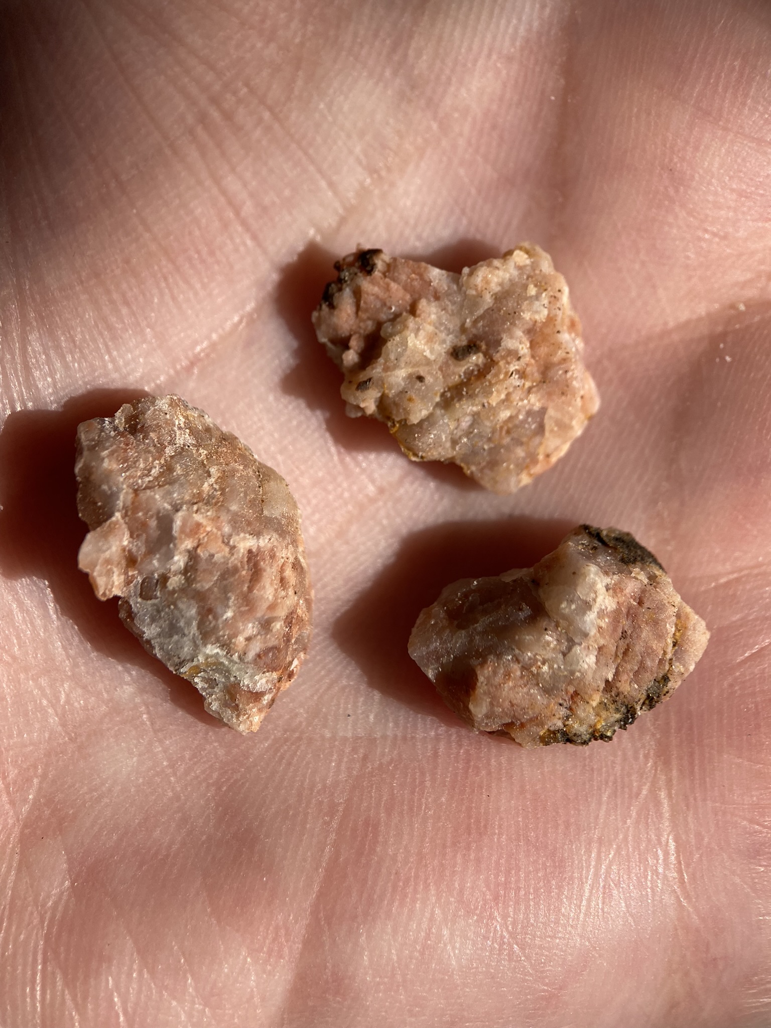

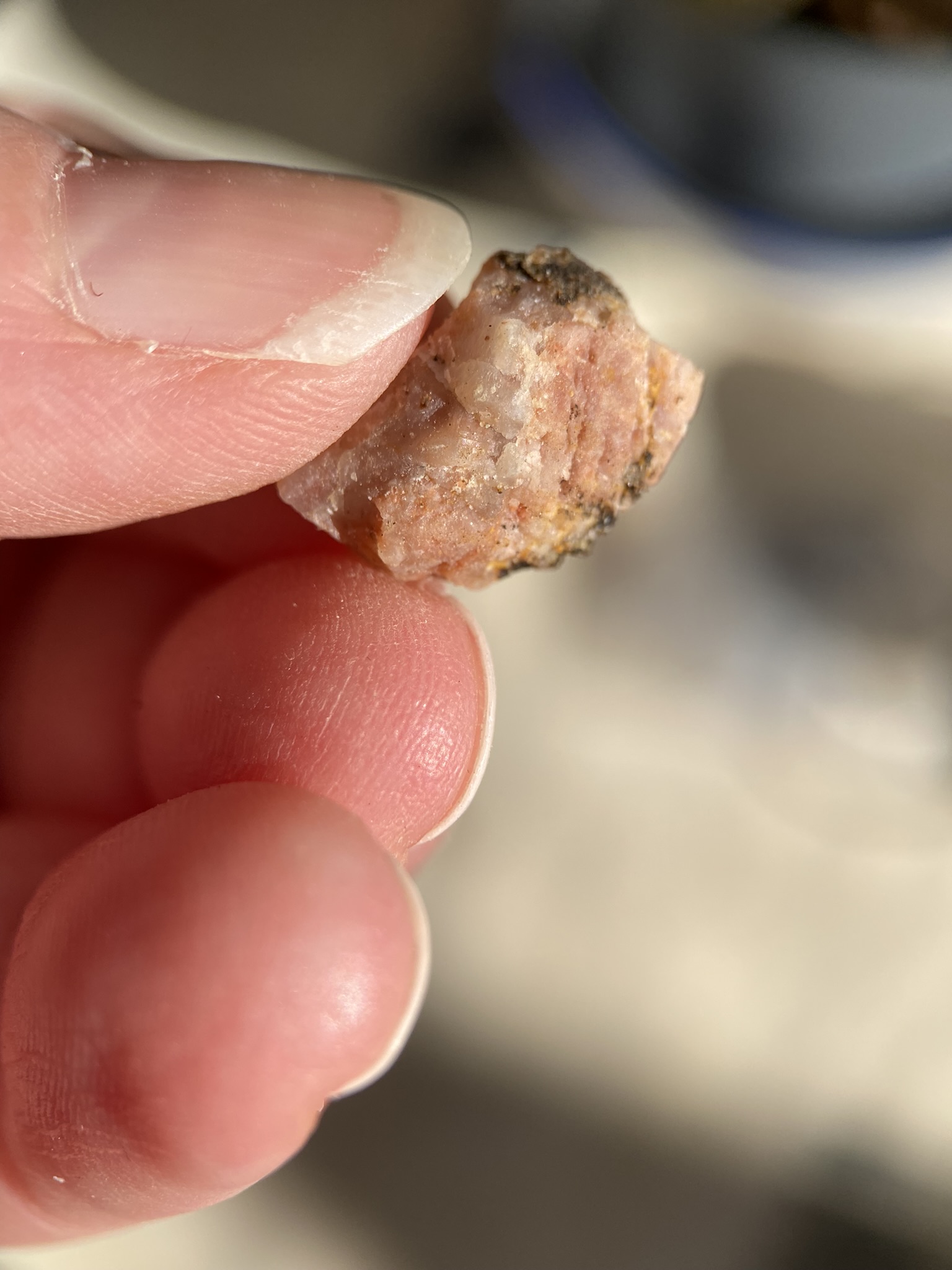

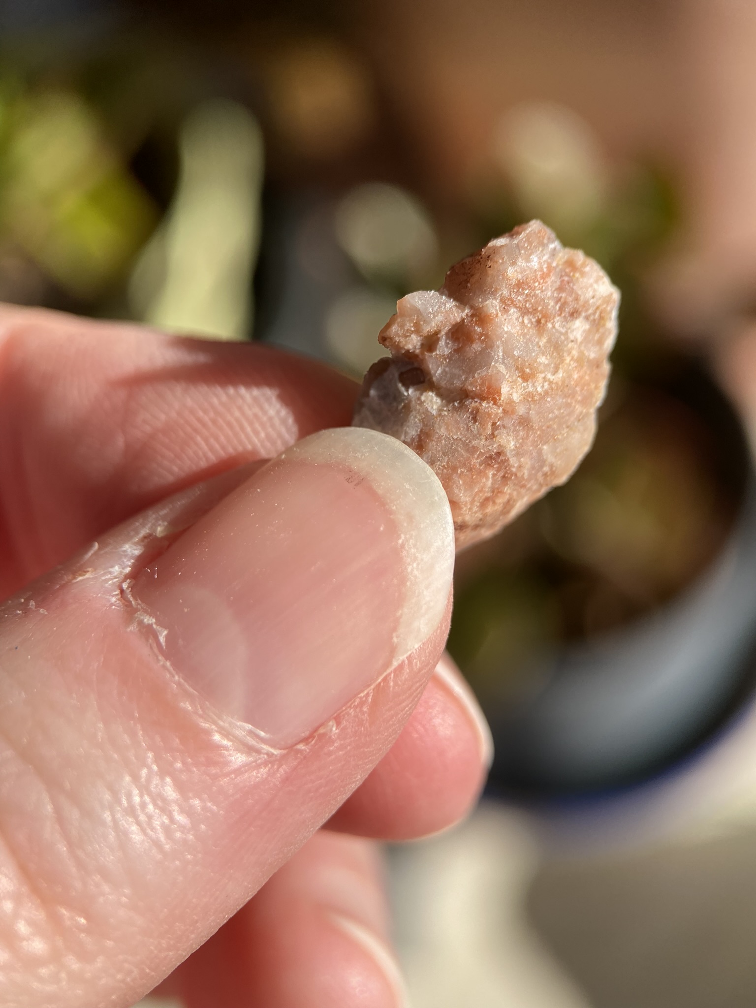

5/ J'ai aussi trouvé un minéral rose
Qui semble rayer le verre (et l'opinel aussi donc). Ce serait du quartz rose du coup ? je suis sceptique...
Et qui ne bulle pas vraiment avec l'acide

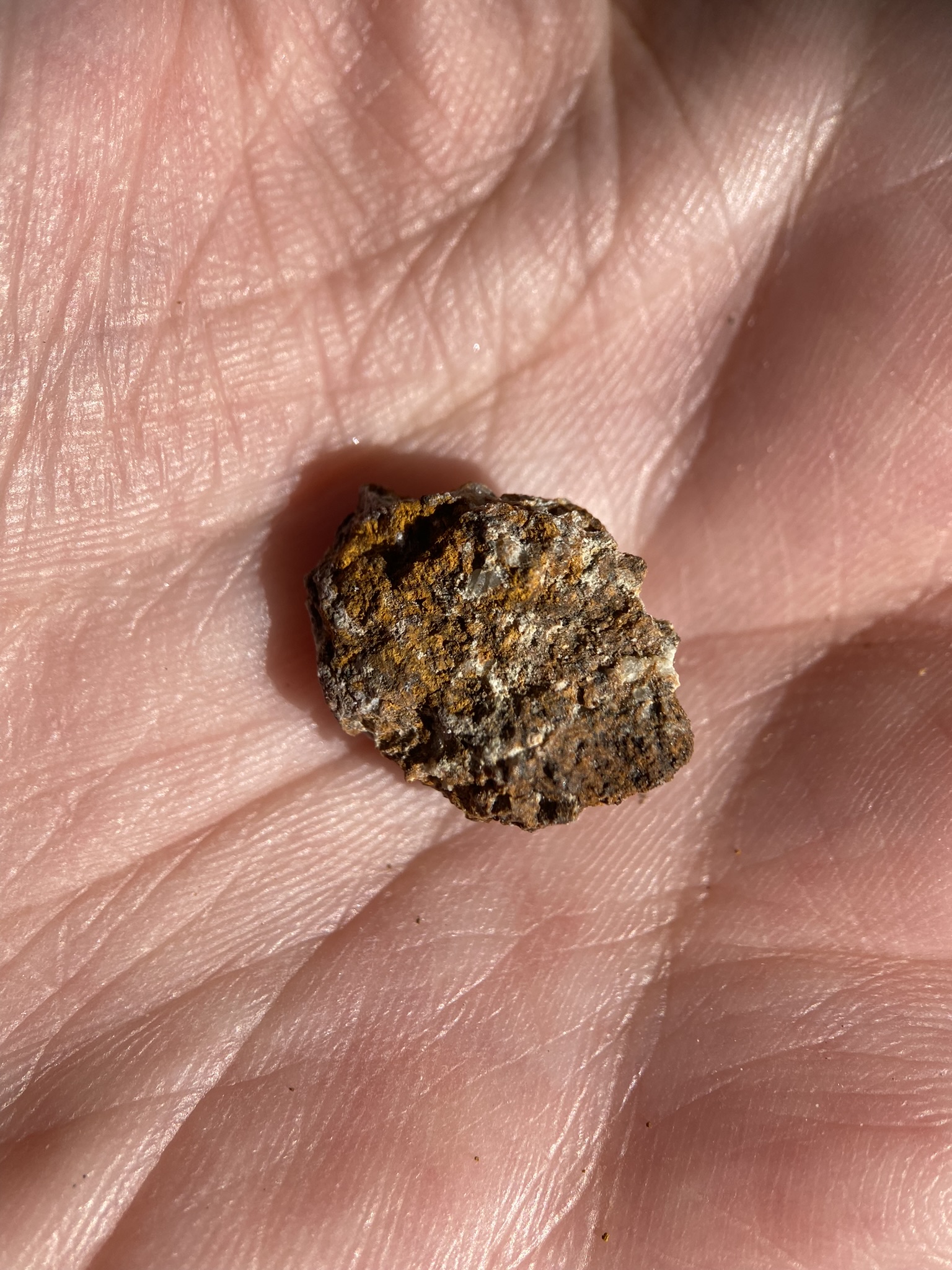

Ah oui, j'ai aussi trouvé ça
6/ des tout petits morceaux de trucs transparents et irisés pour certains, suivant l'angle de la lumière...
C'était dans la terre.
Je me suis demandé si ce n'était pas du plastique... Mais ça ne fond pas à la flamme du briquet. Ça noircit et ça chauffe bien.
Ça ne raye pas le verre et le verre ne le raye pas...
Donc je me demande si ce n'est pas du verre en fait ?... Du verre sécurit érodé ?

enfin en dernier cela ne me semble pas être du verre (clivage, morceaux hétéroclytes), mais la dureté contredit mon idée de fluorite

Oui, j'y ai pensé, mais en même temps étant donné que les cristaux n°1 étaient sur un "rocher" qui a était certainement noyé par les vagues récemment, je me suis dit que ça aurait forcément le goût du sel que ça en soit ou pas 😛
Mais effectivement après la grosse pluie de la nuit de mercredi, une bonne partie des cristaux s'étaient fait la malle... ce qui me ramène à ma première idée de cristaux de sel agglomérés. Mais en même temps, ce rocher semble être tout de même un morceau de la falaise qui serait tombé il y a moins d'un an, je pense.
Bon, ça n'a pas vraiment le goût de sel... Je vais en laisser dans l'eau pour voir...

@Vanessaf bonjour, quand ça bulle fort ou doucement, c'est un carbonate.  Calcite ça bulle très fort."Les cristaux qui étaient sur le rocher, ils bullent vraiment beaucoup avec l'acide chlorhydrique de supermarché." Il y a de la calcite là dedans.
Il y a beaucoup de demande d'un coup, c'est pas simple. En théorie dans le coin oû tu te trouves, des roches couleurs lie de vin, ce sont des pélites, les tests me paraissent étranges. A la cassure on remarque que ce sont des roches à grains très fins et bien indurées.
Le quartz rose est il vraiment du quartz?  "Qui semble rayer le verre (et l'opinel aussi donc)." Il semble, cela veut dire que la rayure est à peine perceptible. On va aller du côté des Feldspath potassiques ( tu peux aller voir l'échelle de mohs, tu y verra le nom d'orthose). Pour le fun je mets la phrase qui me permet de retenir l'échelle de dureté : Ta (Talc =1) Grosse (gypse=2) Concierge (calcite=3), folle (fluorite=4) d'Amour ( apathite=5), Ose (orthose=6) Quémander (quartz=7) Tes (Topaze=8) Caresses (corindon=9) Divines (diamant=10). Une phrase pas loin d’être misogyne  ( il y a pire dans le tableau de tableau de mendeleïev- Li  Be  B  C  N  O  F Ne Lili Baisa  Bien Chez Notre Oncle Fernand-Nestor. ) . On voit pas vraiment du rose sur la photo.
Et pour celle là :"
Donc je me demande si ce n'est pas du verre en fait ?... Du verre sécurit érodé ?"
L'idée me semble bonne, un petit coup de HCl, juste pour voir.

1/ Le truc c'est que les cristaux étaient accrochés à du grès je pense et donc je me demande si c'est pas ça qui bulle...
Faudrait que je laisse un cristal dans l'acide pour voir s'il se dissout ?
Dans l'eau ça n'a pas bougé.
2/ et 2 bis, ne semblent pas vous inspirer 😛

Le 5/ c'est rose quand même. La couleur s'approche de la couleur de ma peau.
Et si, il raye vraiment le verre, c'est le seul d'ailleurs.
Ça laisse des traces que l'on sent au toucher
6/ J'avais fait le test mais ai oublié de l'indiquer : aucune réaction à l'acide
