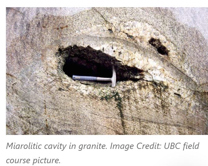

Est-ce que je peux revenir sur la formation des géodes ?
Est-ce que vous auriez des textes clairs parce que je m'embrouille un peu...
Même si j'ai bien compris que le terme de géode était un peu utilisé à la bonne franquette, c'est-à-dire un peu comme on veut parfois, à partir du moment où les cristaux se sont formés dans un trou, que l'on n'a pas détruit lors de l'extraction.

Miarole vient d'un mot italien, miarolo, un nom local de granite. C'est une cavité remplie de cristaux pneumatolytiques  dans des roches magmatiques plutoniques.
Chez les anglo saxon, tu pourras trouver des drusy quartz, ou autre, cela fait référence à des petits cristaux aux sommets automorphes qui tapissent la cavité.
Bref il y a les définitions et l'usage.  Je crois que sur l'usage @1franginet @greg la veine savent très bien de quoi ils parlent. Et j'ai jamais vu dans les bourses de minéraux l'emploi de miarole.
Un exemple de miarole (https://www.geologyforinvestors.com/gemstone-exploration-deposits-canada/:

Bonjour, Je ne suis qu'un profane mais est-ce que la photo ne correspond pas plutôt à ce que l'on appelle PARFOIS  un "four" dans les massifs granitiques alpins.
Il y a eu un sujet me semble-t-il sur Géoforum (vacuoles ou cavités dans le granite)
Invité Gars de falaises
Il y a 2 heures, Gars de falaises a dit :
Je parlais bien sûr par rapport à ce que l'on peut considérer comme une géode sans  remettre en cause l’appellation de "miariolic" cavity. Le "plutôt" est donc superflu et je m'en excuse.
