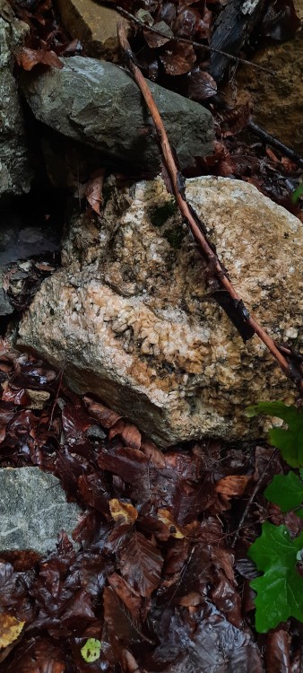

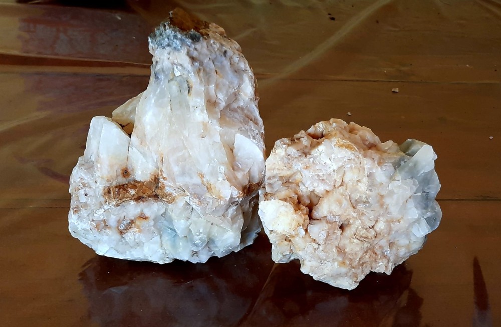

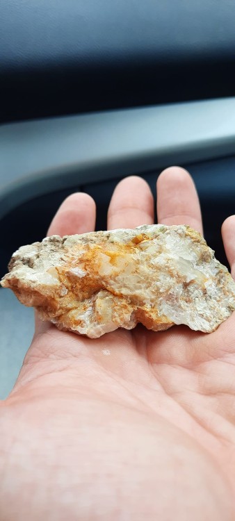

bonjour a tous, pendant une randonnée en haute Savoie ( pont de la caille) avec ma fille de 6 ans nous avons fait cette découverte pourriez vous m'en dire plus?
elle est assez fragile les cristaux peuvent se détacher
la lumière du flash du téléphone  éclaire l'intérieur mais ne traverse pas
le minerai ne raye pas le verre il glisse dessus voici la 1 ère pierre trouver puis en cherchant bien les 2 autres trouver dans le même coin
merci pour vos futur réponses
Salut
Belle initiation à la beauté minérale !
Reste à acquérir/pratiquer quelques bases de détermination : facile!
Ça ne raye pas le verre = ce n'est pas du quartz. Mais le verre le raye-t-il?
Effervescence à l'acide chlorhydrique (à défaut, du vinaigre blanc, mais c'est moins pertinent), ou pas?
Observe-t-on des clivages?
Observe-t-on des formes cristallographiques par endroits, genre rhomboèdre? Ou sinon, observe-t-on de ces formes sur les brisures (au marteau) d'un petit morceau?
Et ne pas oublier de mentionner les éléments du contexte de la récolte : prélevé en place, sur un affleurement (préférable), ou trouvé "volant" sur un sentier, dans le lit d'un ruisseau...
Allez hop, à 6 ans on devient savant !!!:clin-oeil:

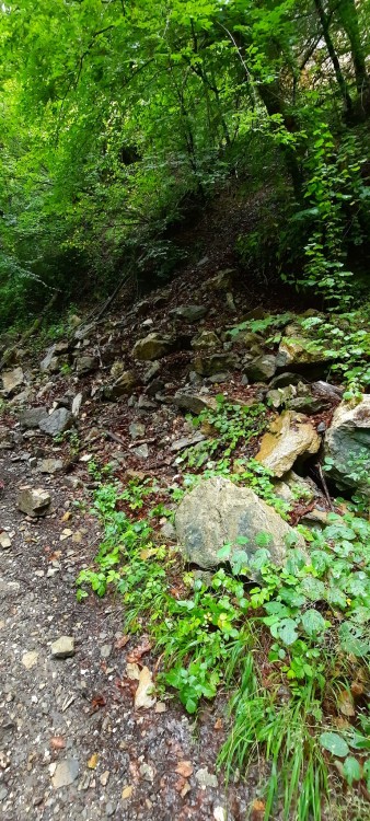

voici le lieu de la trouvaille dans un  éboulis en dessous d'une d'une montagne plus bas cours un ruisseau
  voici la photo
le verre abime la pierre quand j'essaye de rayer le verre la pierre se ""consume)
je n'ai pas d'hlc ni de vinaigre a la maison
pour la brisure oui quand un cristal se casse ca fait des petit morceaux casser net

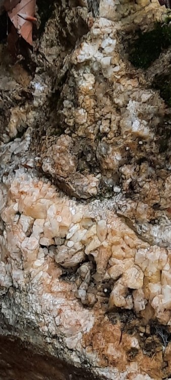

je crois voir des Rhomboèdre  a certains endroit ainsi que des clivages de partout
j'ai fait un test avec de l'enti calcaire le minerai ne réagit pas

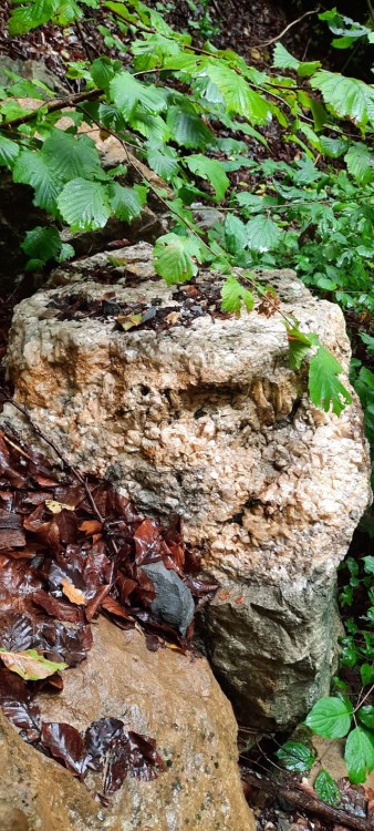

voici 2 rochers contenant les minéraux
Je m'avance un peu en disant qu'on est en présence de calcite plutôt commune.
Reste à confirmer avec de l'Hcl que vous pourrez trouver dans n'importe lequel des magasins de bricolage.
