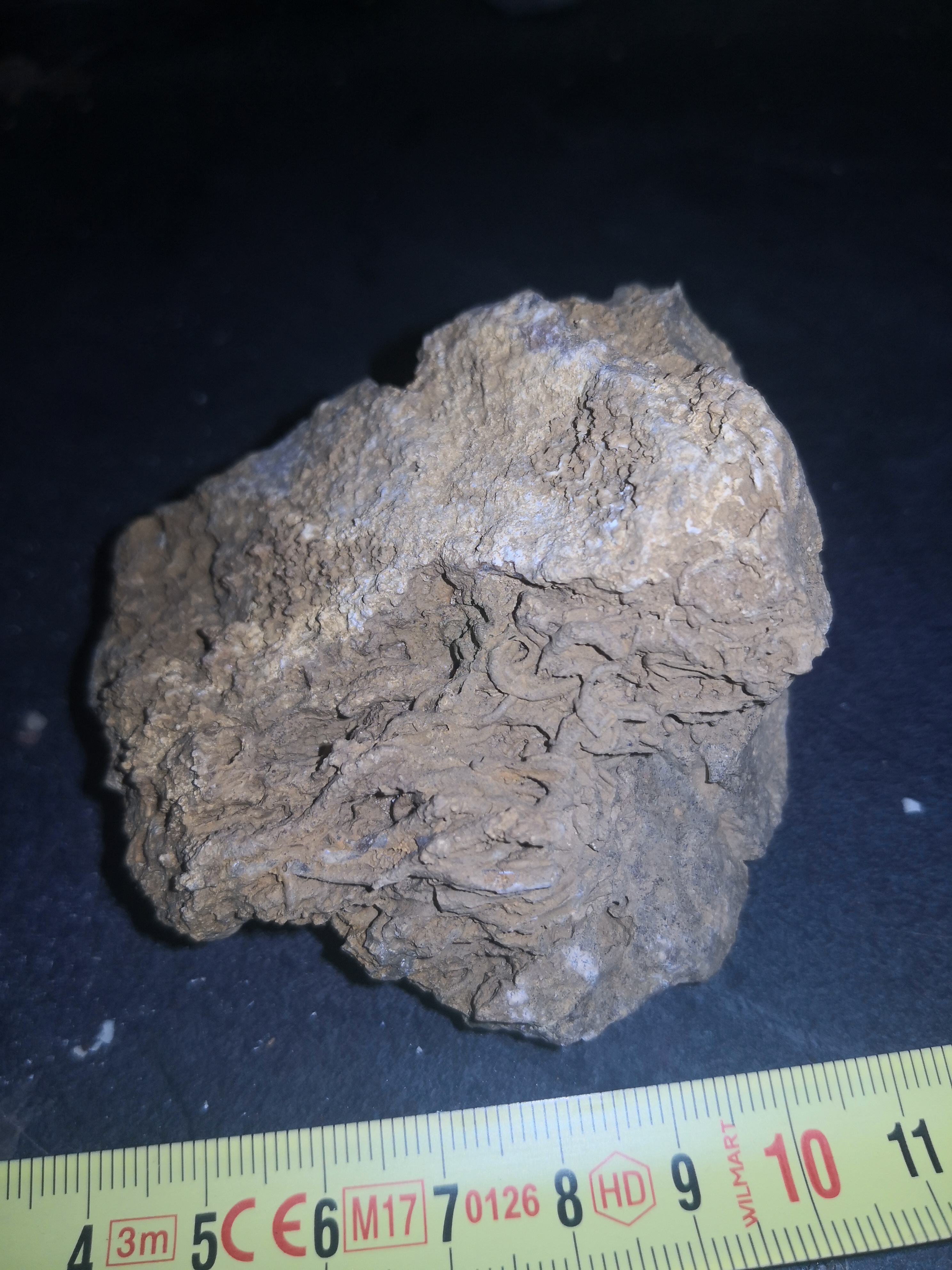

Pour ces objets, il te faut regarder à "convolute lamination".
Le 29/08/2022 à 12:19, PK67 bis a dit :
Merci.
C'est tout à fait ça !

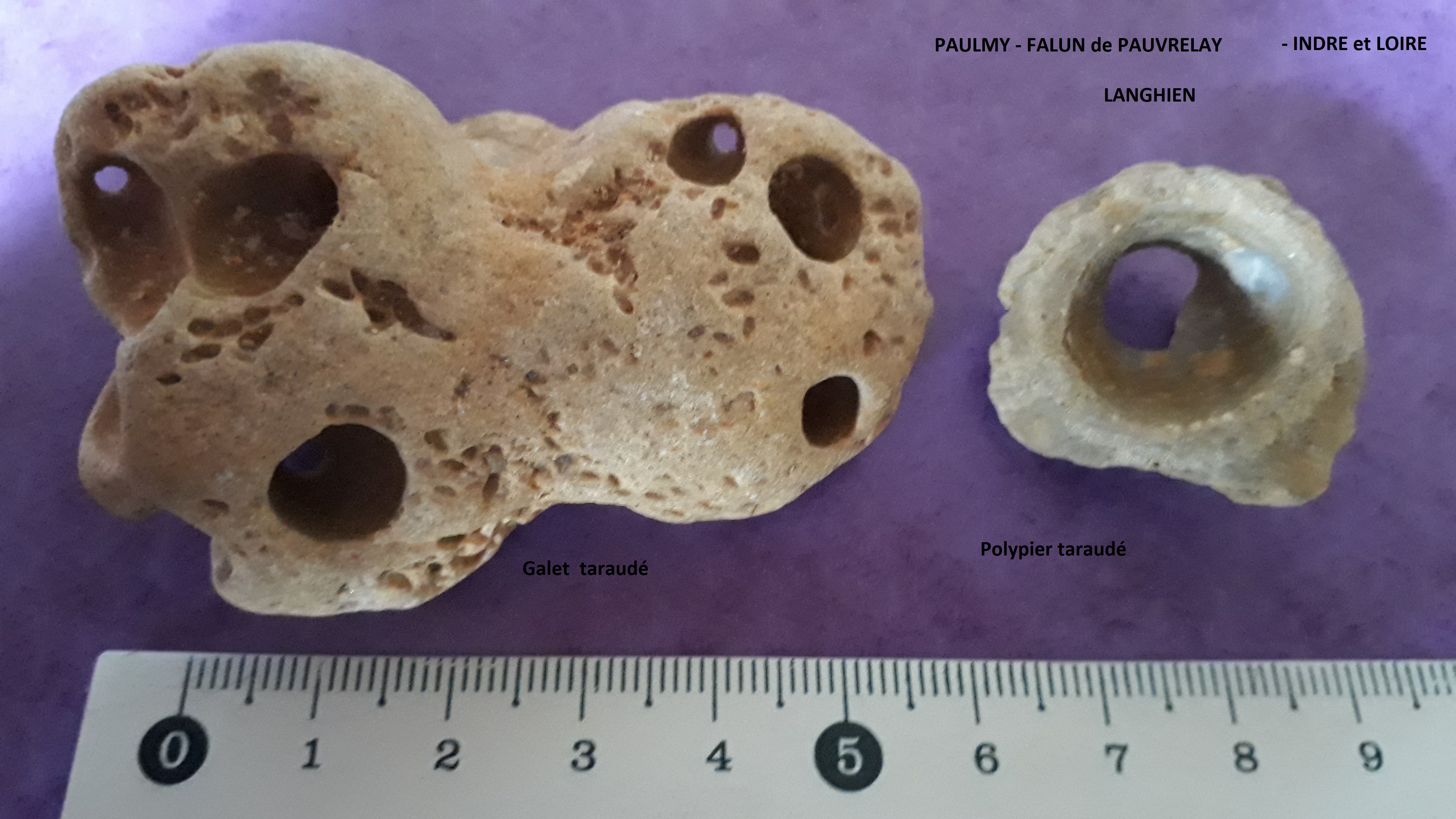

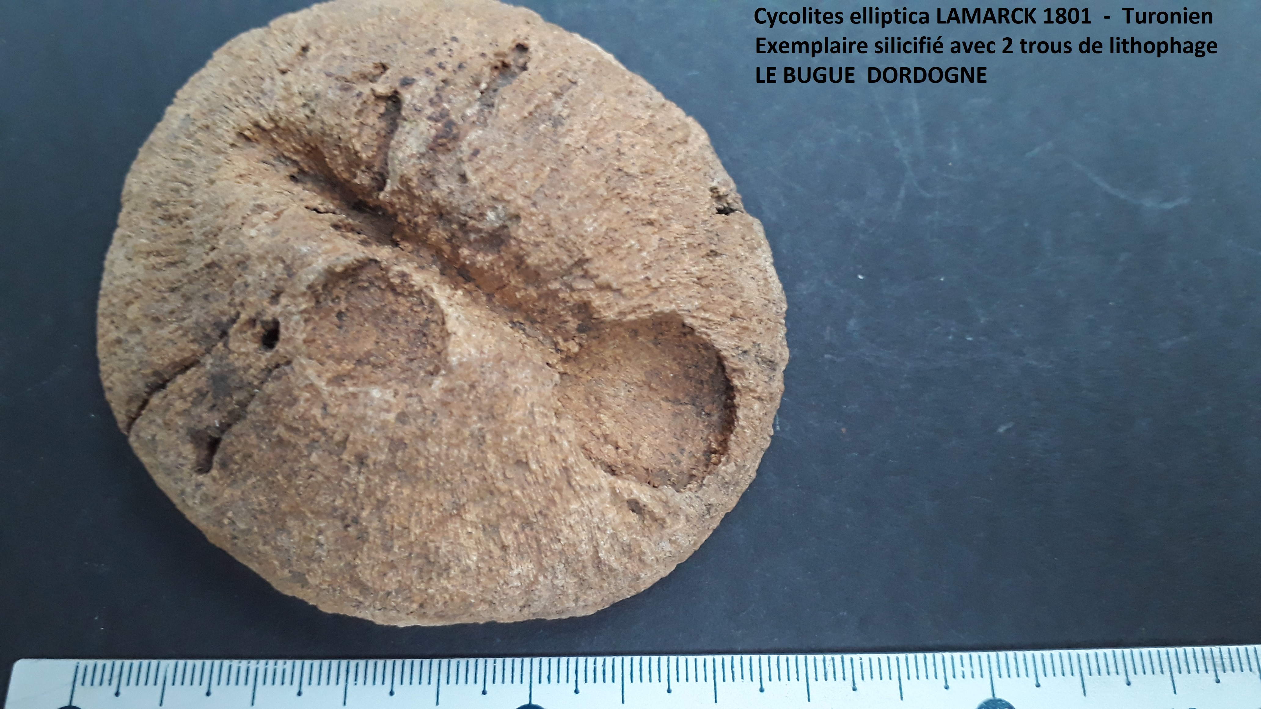

Encore du lithophage : un appétit insatiable !
De nouveaux exemples : sur un polypier du Turonien et sur des éléments détritiques d'un falun Miocène de Touraine
Cette photo est très instructive, et merci pour les indications. On voit quoi des bryozoaires, des serpules et une cavité liée à un lithophage. C'est donc une belle histoire. La construction du récif corallien, sa bio érosion par des lithophages, et ensuite les bryozoaires et les serpules. On les voit en relief à l'intérieur du creux, ils se sont donc installés sur les restes du polypier. Pas comme sur les photo de PK67, où on les voit en relief sur les gastrochaenolites.

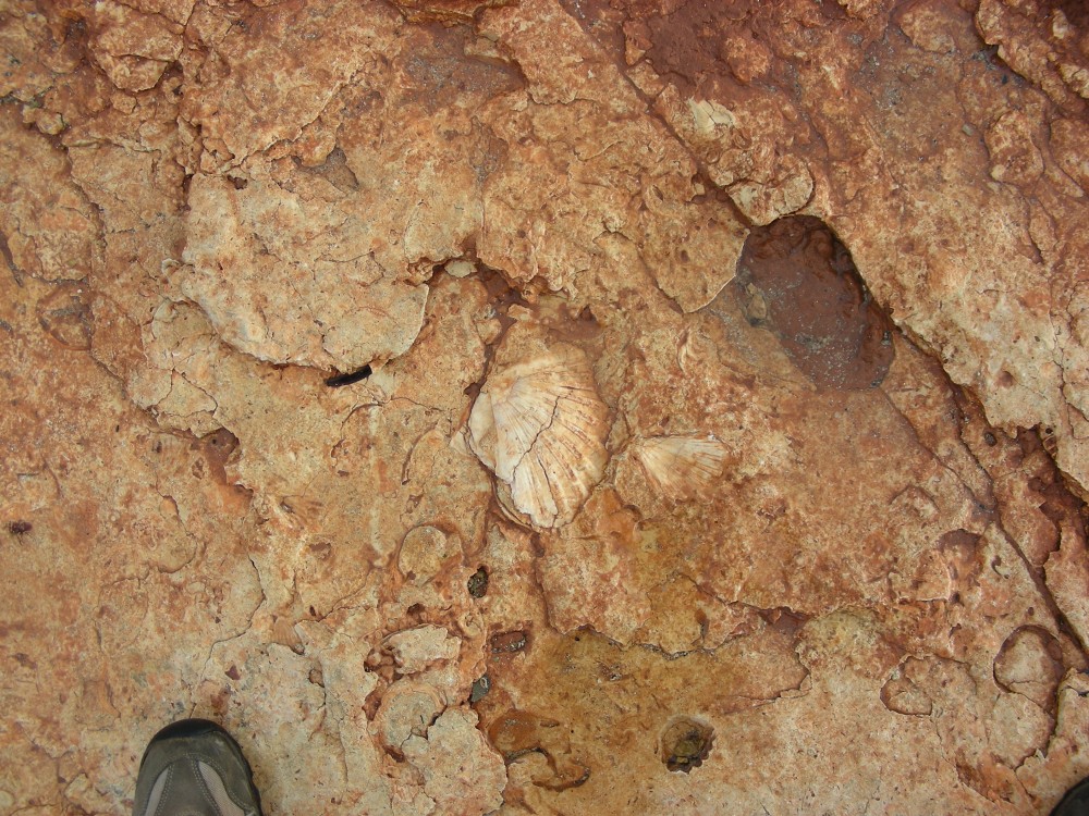

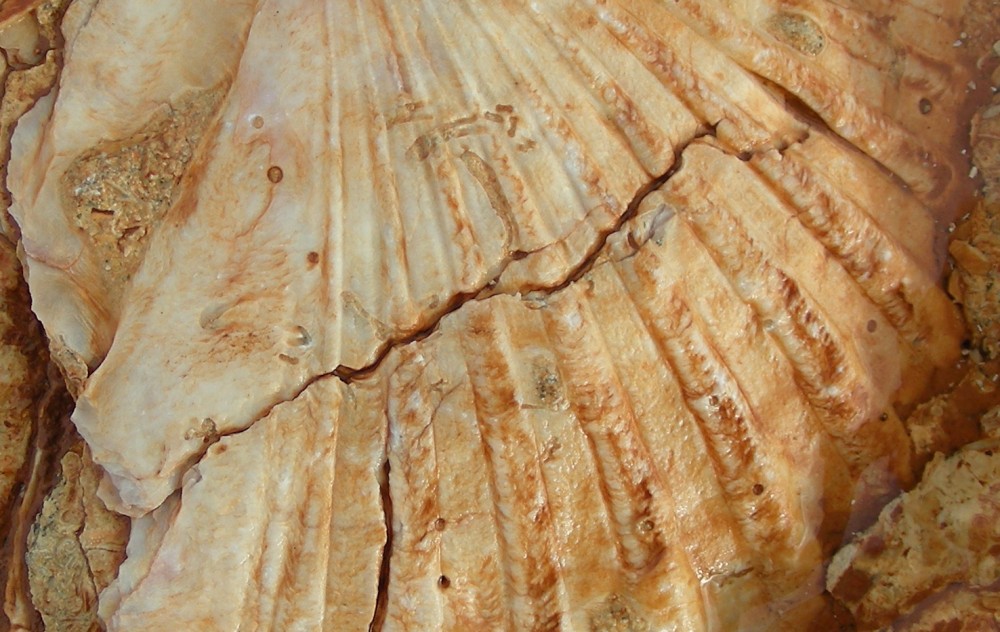

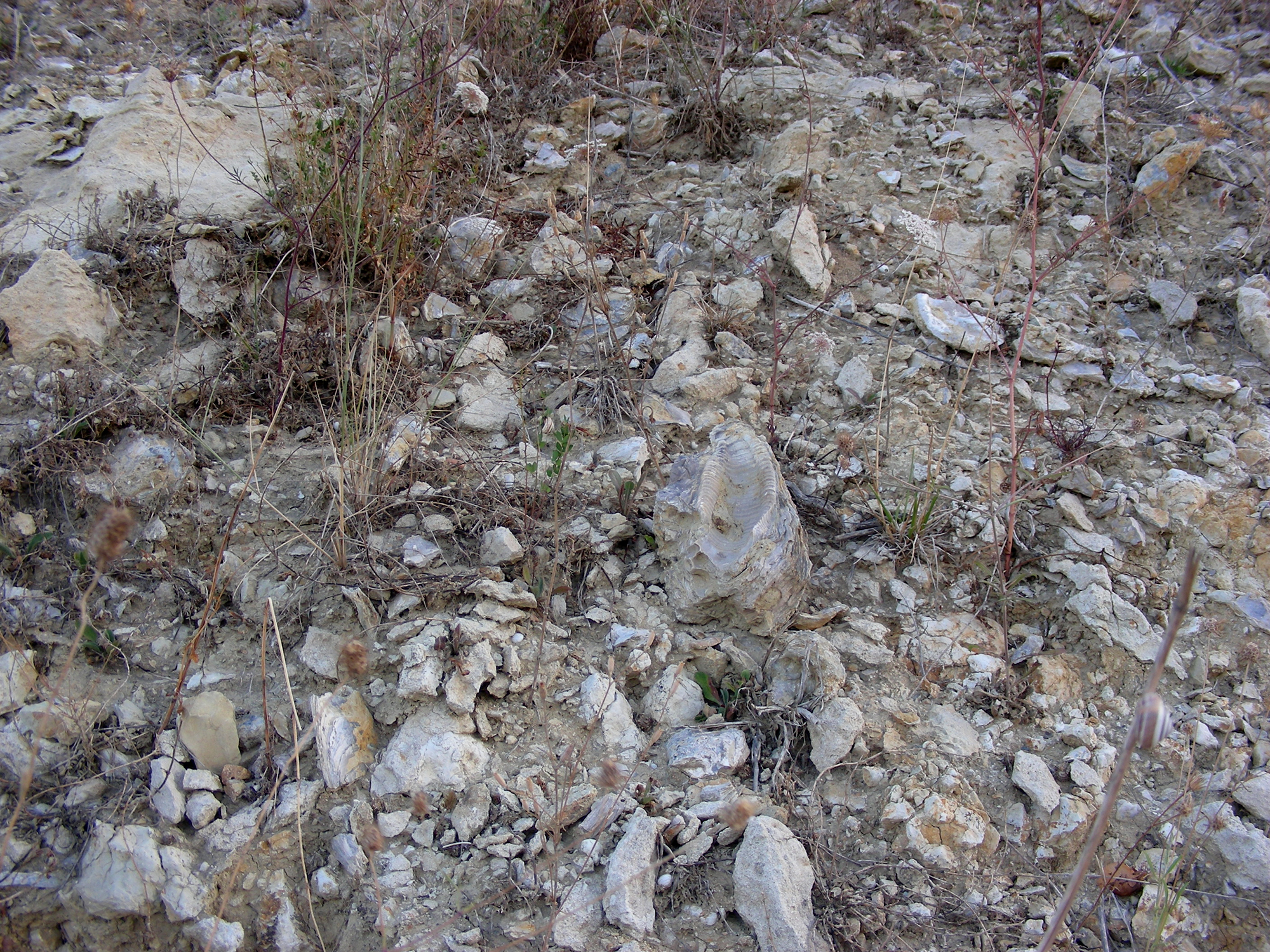

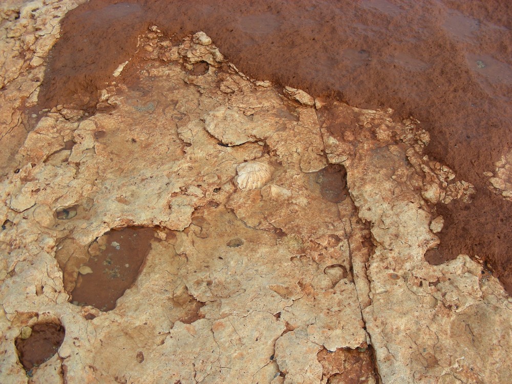

Encore une histoire de trous !

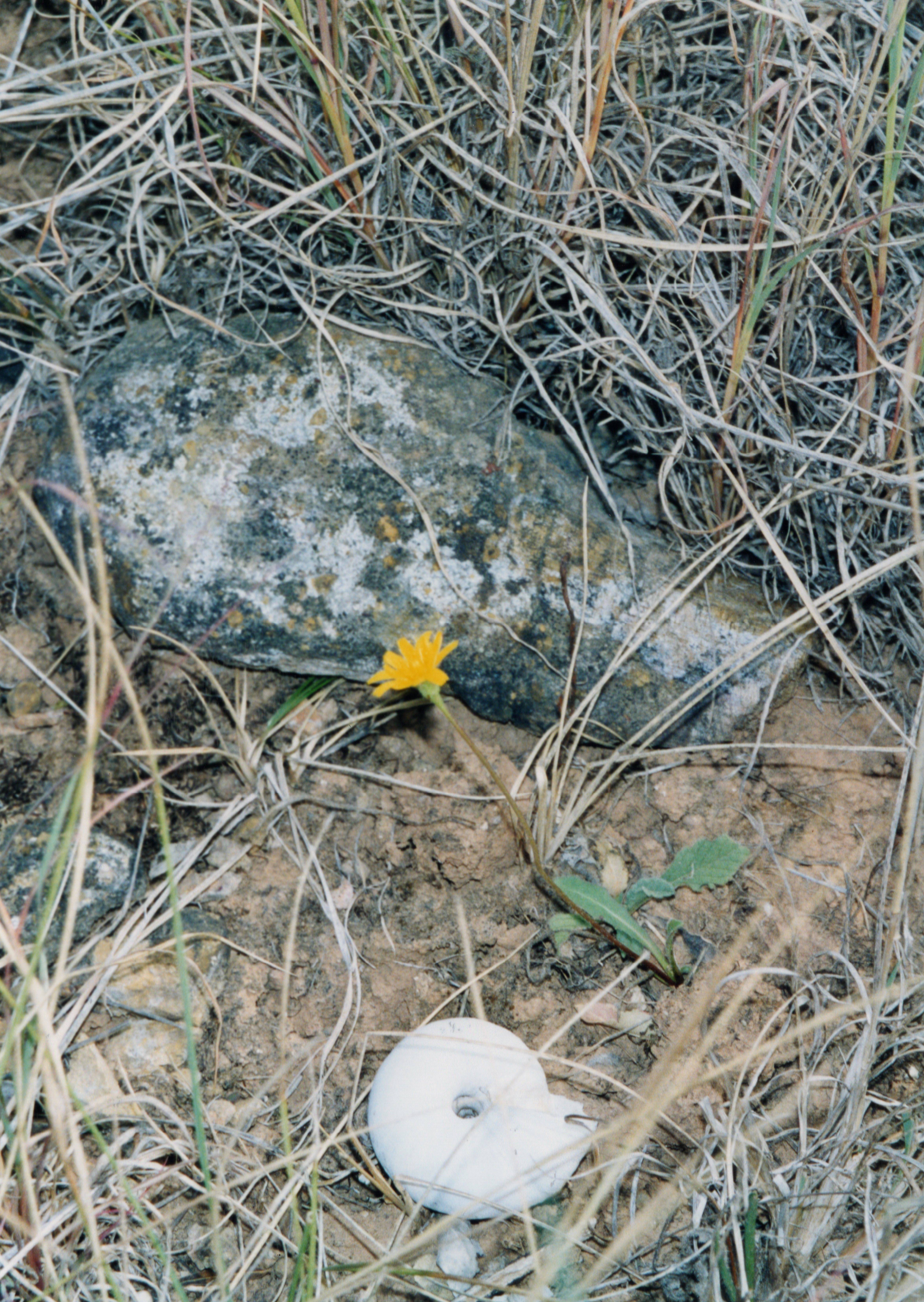

Il y a quelques années (Novembre 2011), après plusieurs jours d'un "épisode méditerranéen", je décidais le matin d'aller faire un tour bord de mer sur la Côte Bleue afin de capturer quelques images de laisses de mer.
Hélas !
Pas de laisses de mer ce jour là.
La mer n'avais rien laissé mais plutôt tout emporté.
Je vous montre :
D'abord à hauteur d'homme.
Le bout de mon pied donne l'échelle.

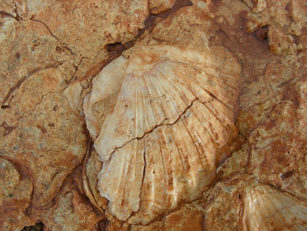

De plus près on voit que les deux valves sont présentes.
Enfin, en gros plan, les trous de foreurs dans la coquille de ce Pecten du Burdigalien.
Au niveau de la mer, ce genre de chose ne survit pas longtemps,  mais je n'avais pas le matériel adéquat pour prélever proprement ce pecten.
Je remettais donc cela à la semaine suivante.
Mais la semaine suivante une seconde tempête succéda à la première.
Et la mer fit  elle même le prélèvement.
Quand je revins quelques jours plus tard, le lieu était méconnaissable, tout avait disparu, et rien ne restait de ce qui avait été enlevé.
Pourtant nous sommes en Méditerranée, il n'y a pas de marées, et le colère des éléments est censée être moins puissante que sur l'Atlantique.
Si je dis cela c'est que cette anecdote est un bon exemple pour le sujet créé par elasmo https://www.geoforum.fr/profile/107-elasmo/ sur les Vaches Noires

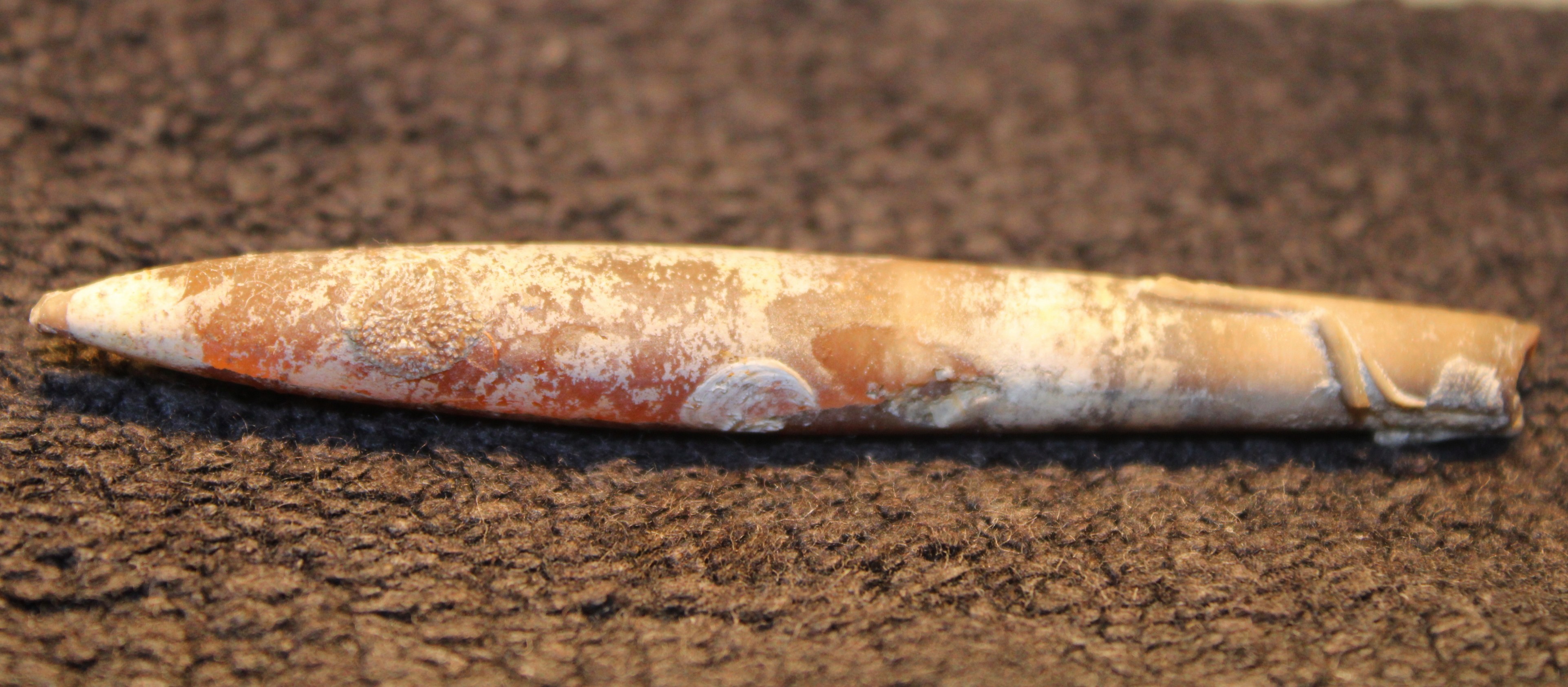

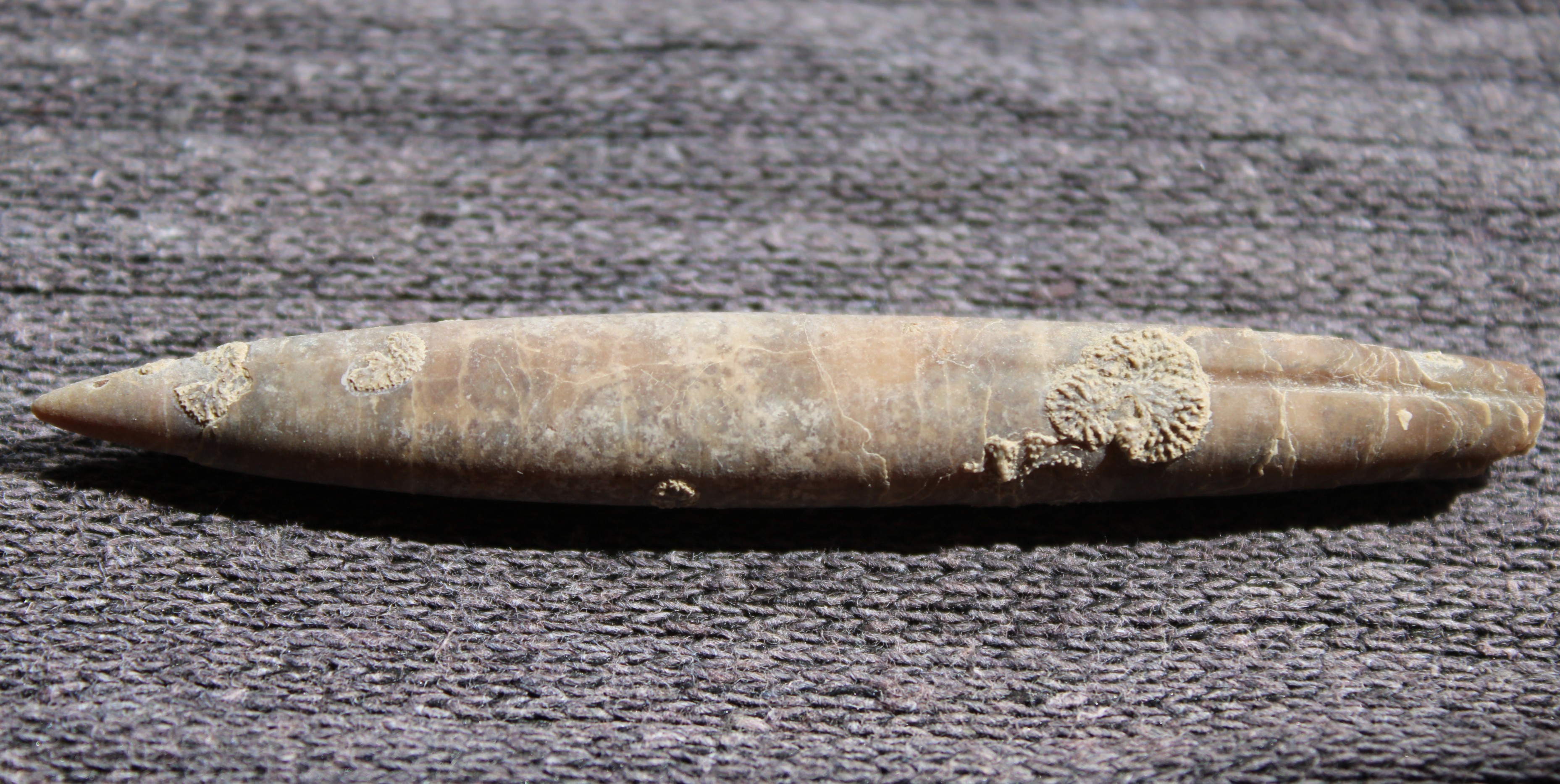

Invité Sauvage

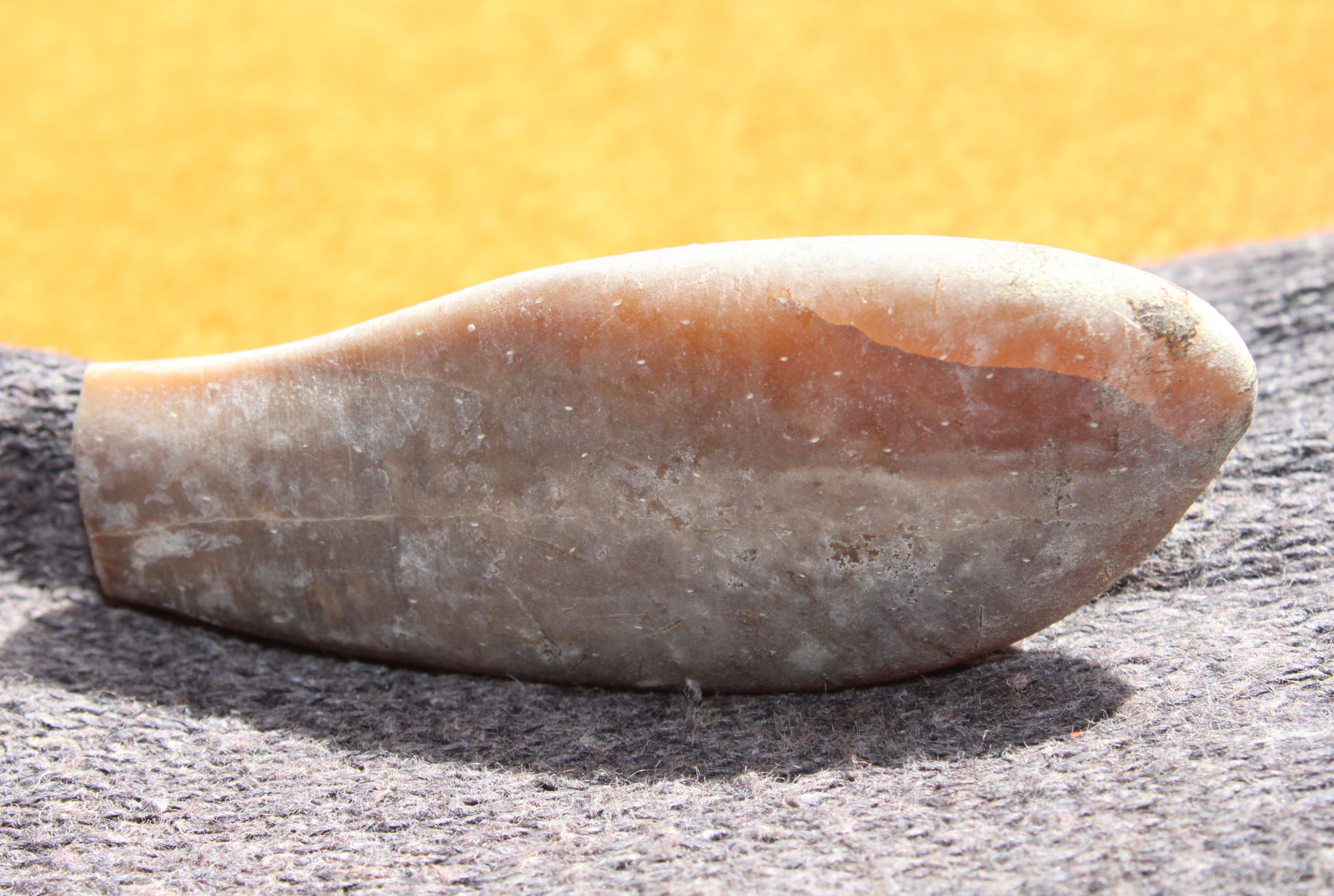

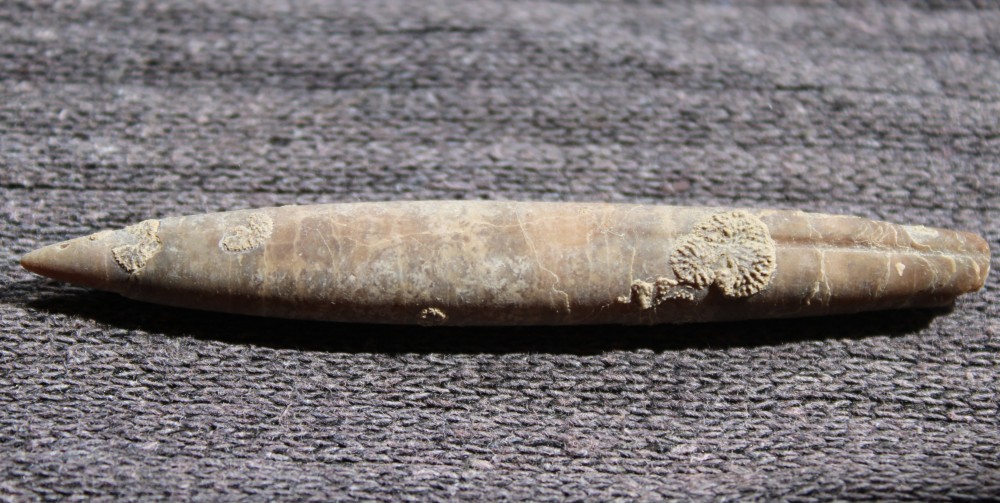

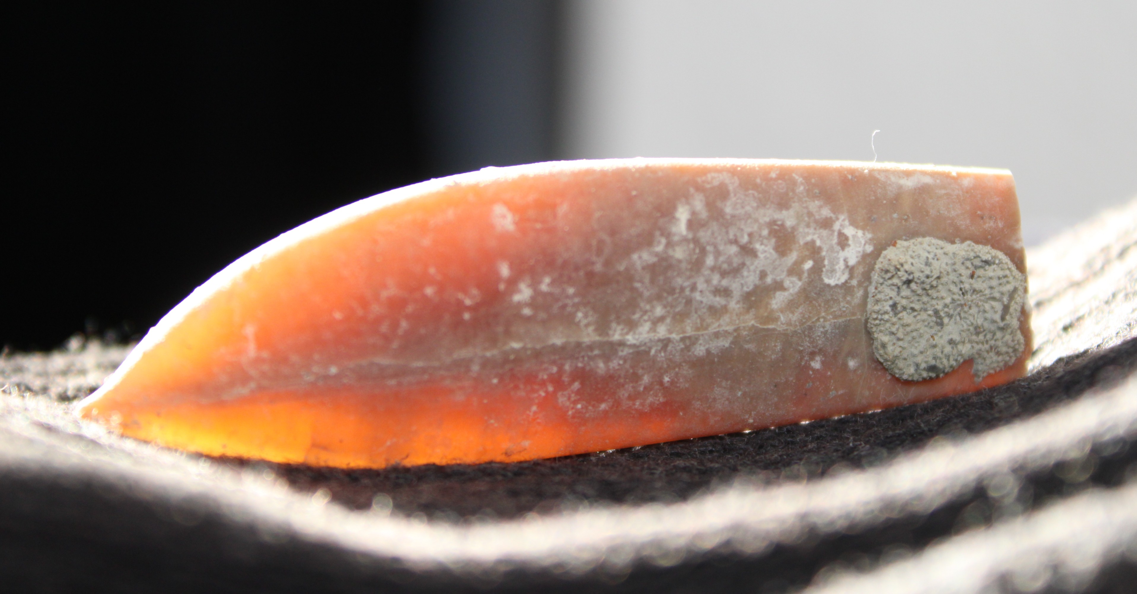

Différentes traces fossiles sur rostres de bélemnite.
Hibolites subfusiformis.
Duvalia lata.

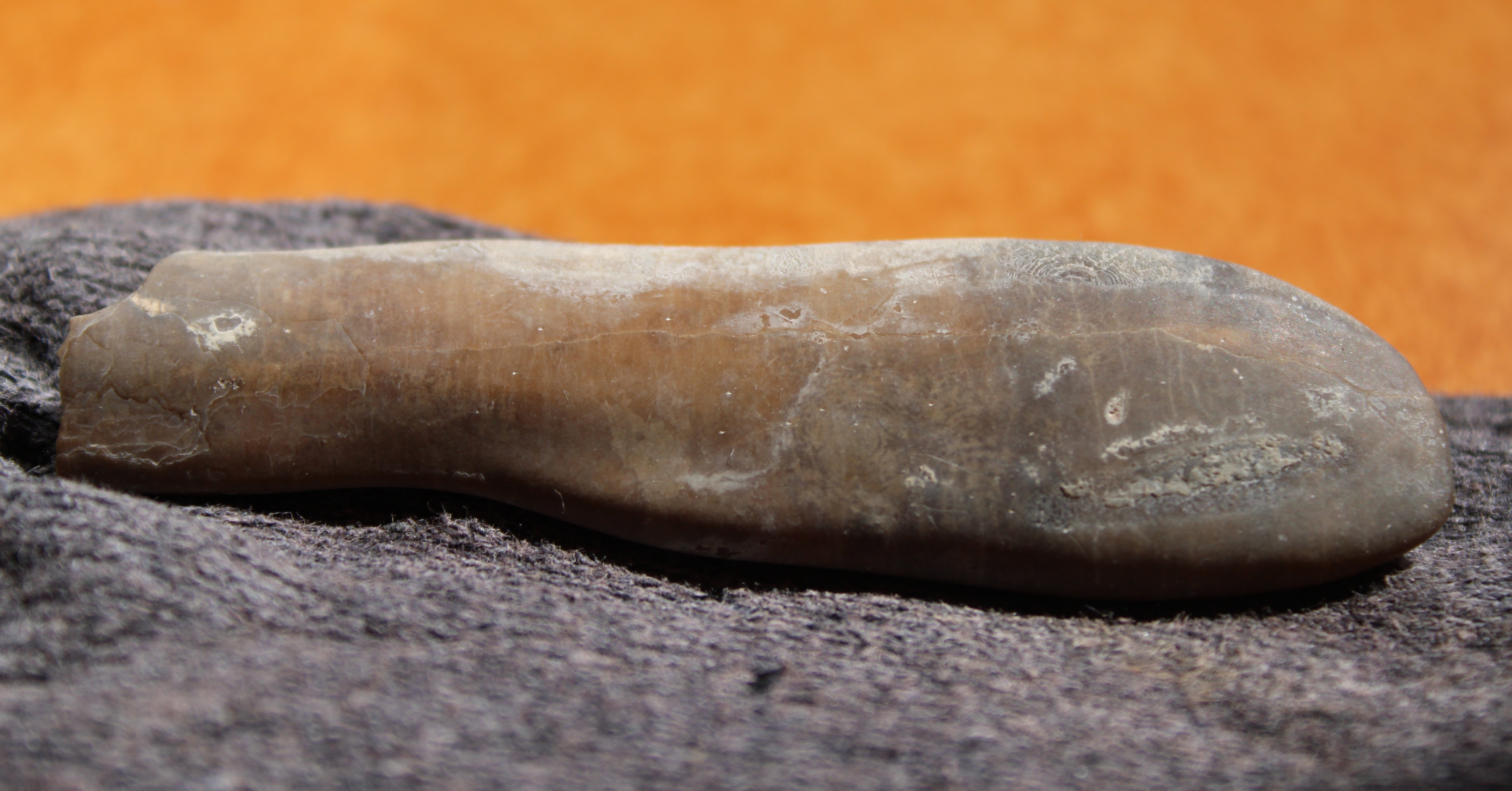

484761936_20220903143536_IMG_46812.thumb.JPG.74d58018c835429092b5ccf333d7935c.JPG8914173_20220903143657_IMG_46832.thumb.JPG.5d34e016d9a0890973ac4cb2ffa4e25a.JPG
Trace de morsure et quelques petites traces de crustacés acrothoraciques, Duvalia dilatata.
956995862_20220903142449_IMG_46742.thumb.JPG.3f0bbe683e559adc3ce25a14e1c0ce7c.JPG1614971853_20220829204150_IMG_46502.thumb.JPG.ce01467f0bac77f85135abf41074e4d3.JPG
Crustacés acrothoraciques, Duvalia dilatata.
1679770972_20220903140743_IMG_46582.thumb.JPG.eacc582f7e4fee3c7c9b98cc579dc50b.JPG718555918_20220903140227_IMG_46552.thumb.JPG.f3a157dc87fe4bef1e45b5e7400614f7.JPG

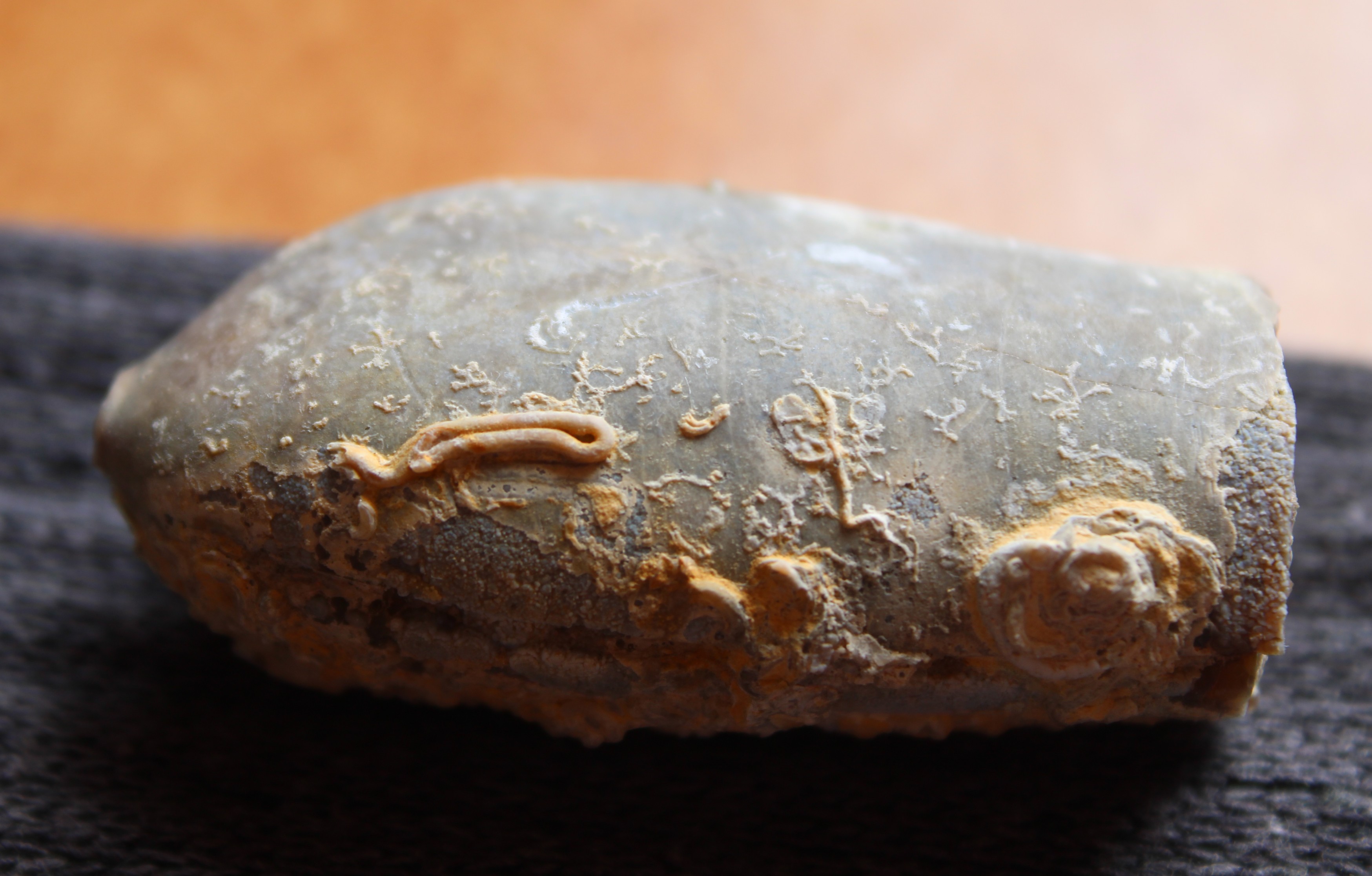

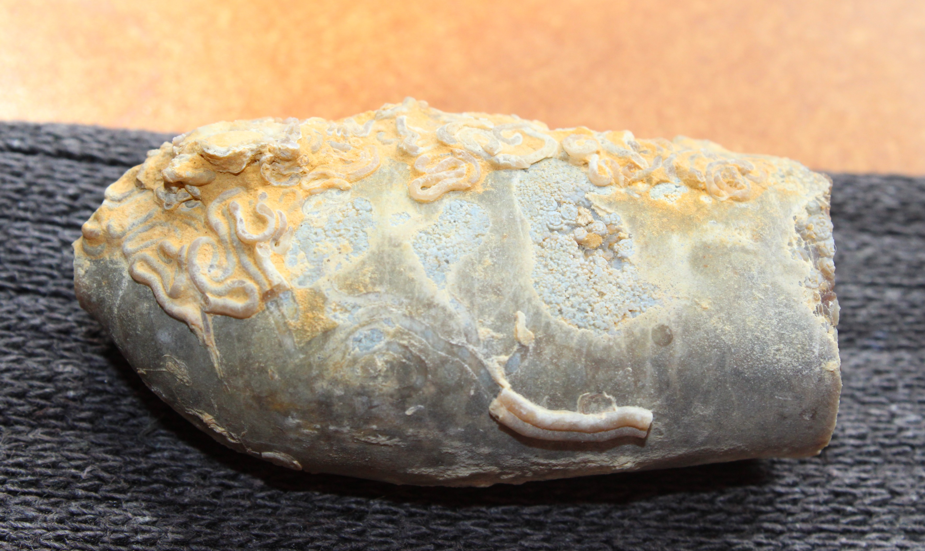

Invité Sauvage
Vaunagites pistilliformis.
Duvalia dilatata.
361871686_20220905181029_IMG_47012.thumb.JPG.116142b82679c7a2297ef24d5c19d1e0.JPG731741449_20220905181147_IMG_47023.thumb.JPG.faae006bdf31ceb4a145735f896ff3ff.JPG1612068759_20220905181915_IMG_47092.thumb.JPG.aca9d5d90f6ccdd88f521552fe91fc86.JPG

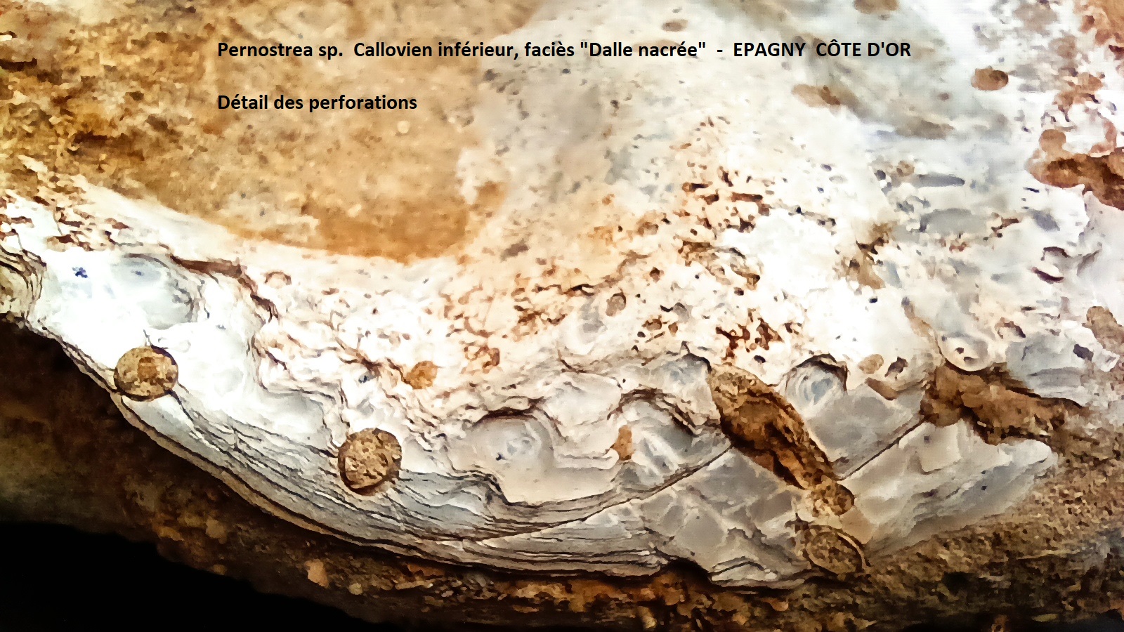

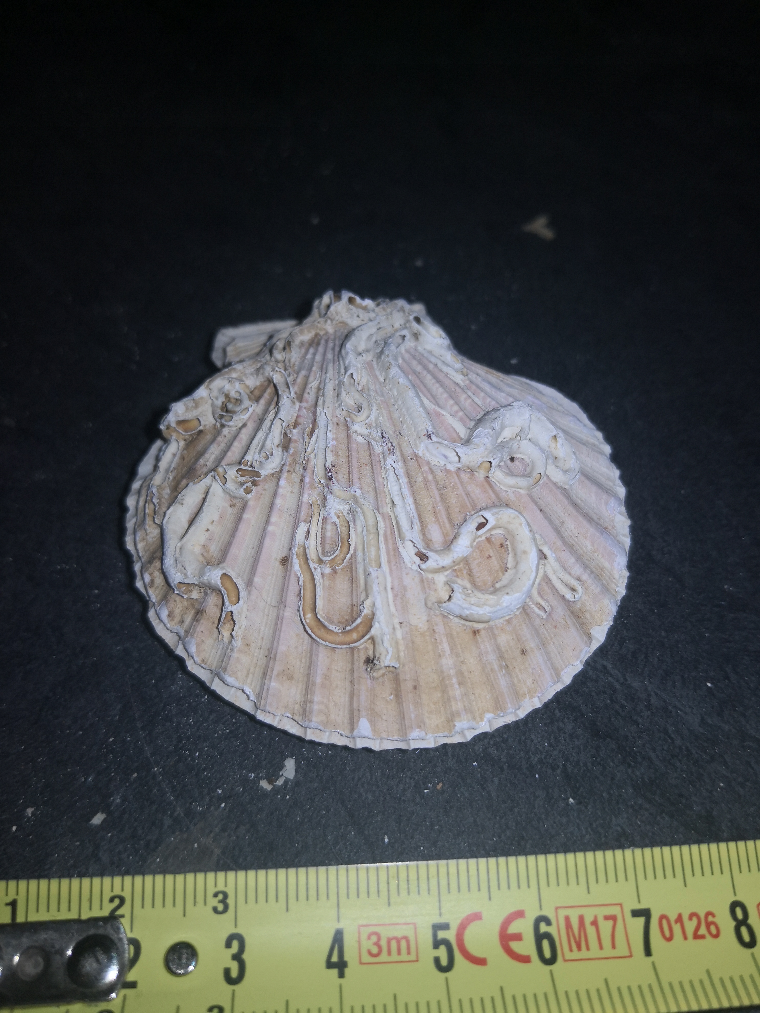

Le 03/09/2022 à 12:08, STR a dit :

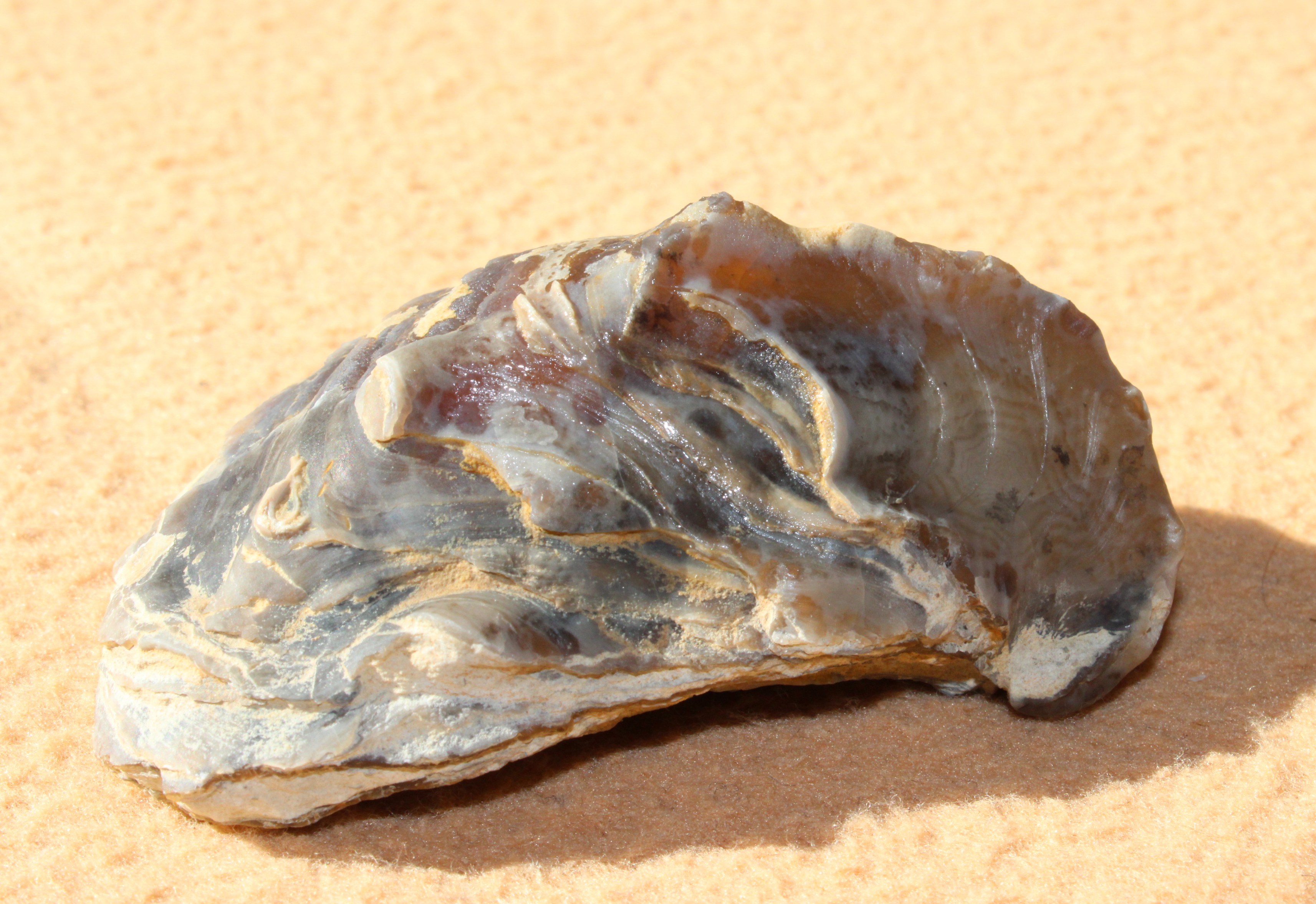

Bonjour, je n'ai pas pu répondre plus tôt. Intéressante cette histoire de Pecten disparu.
Pour les perforations voici quelque chose de très proche : c'est une huître  dont la matière a donné son nom à une formation Bathonien terminal / Callovien
en Bourgogne : "la Dalle nacrée". Sur les photos on remarque de multiples trous, percés dans la coquille et souvent colmatés.
Je n'ai pas identifié le foreur, mais il y a de sérieuses pistes dans "Fossiles ayant subi des attaques biologiques"  sujet lancé par elasmo en 2016

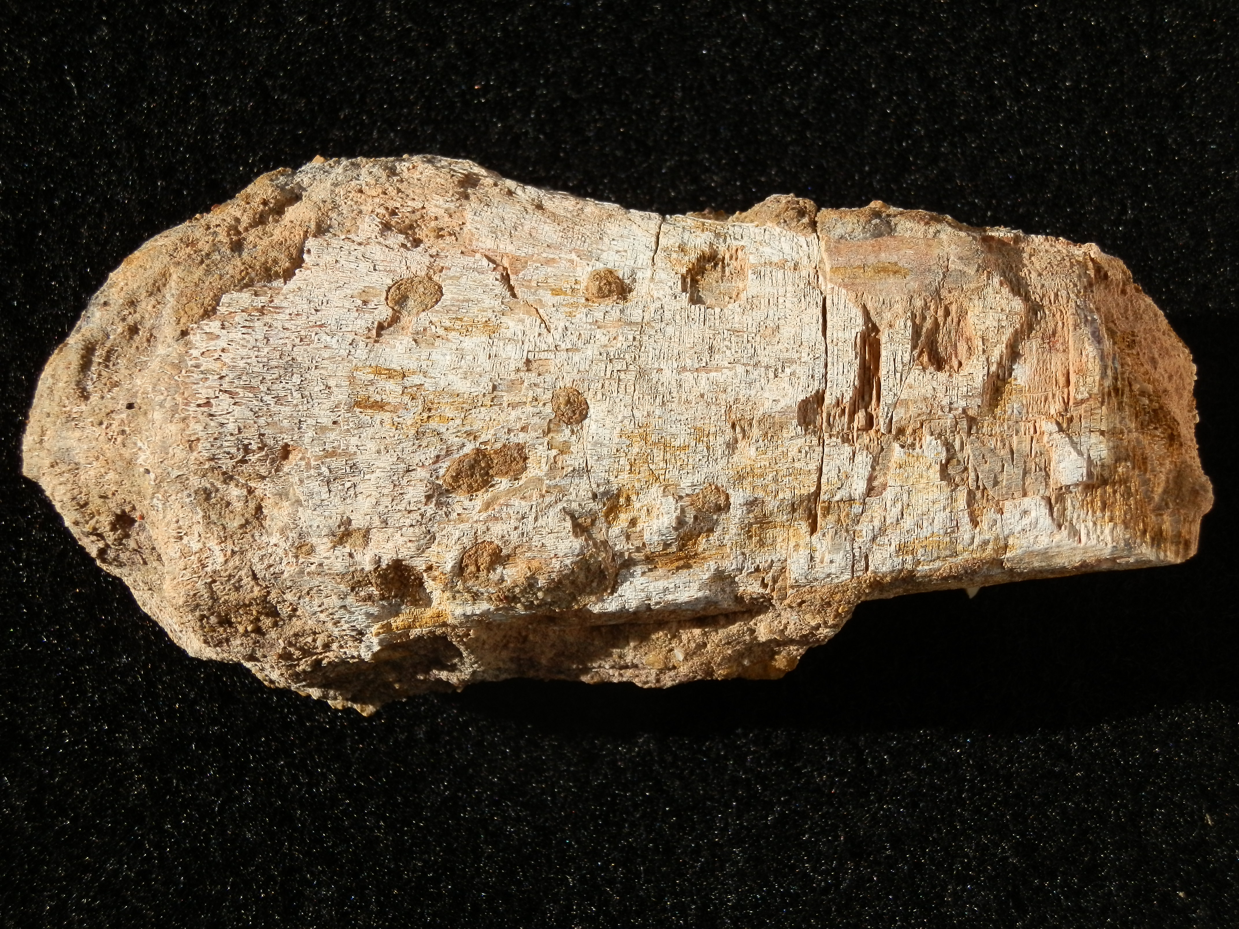

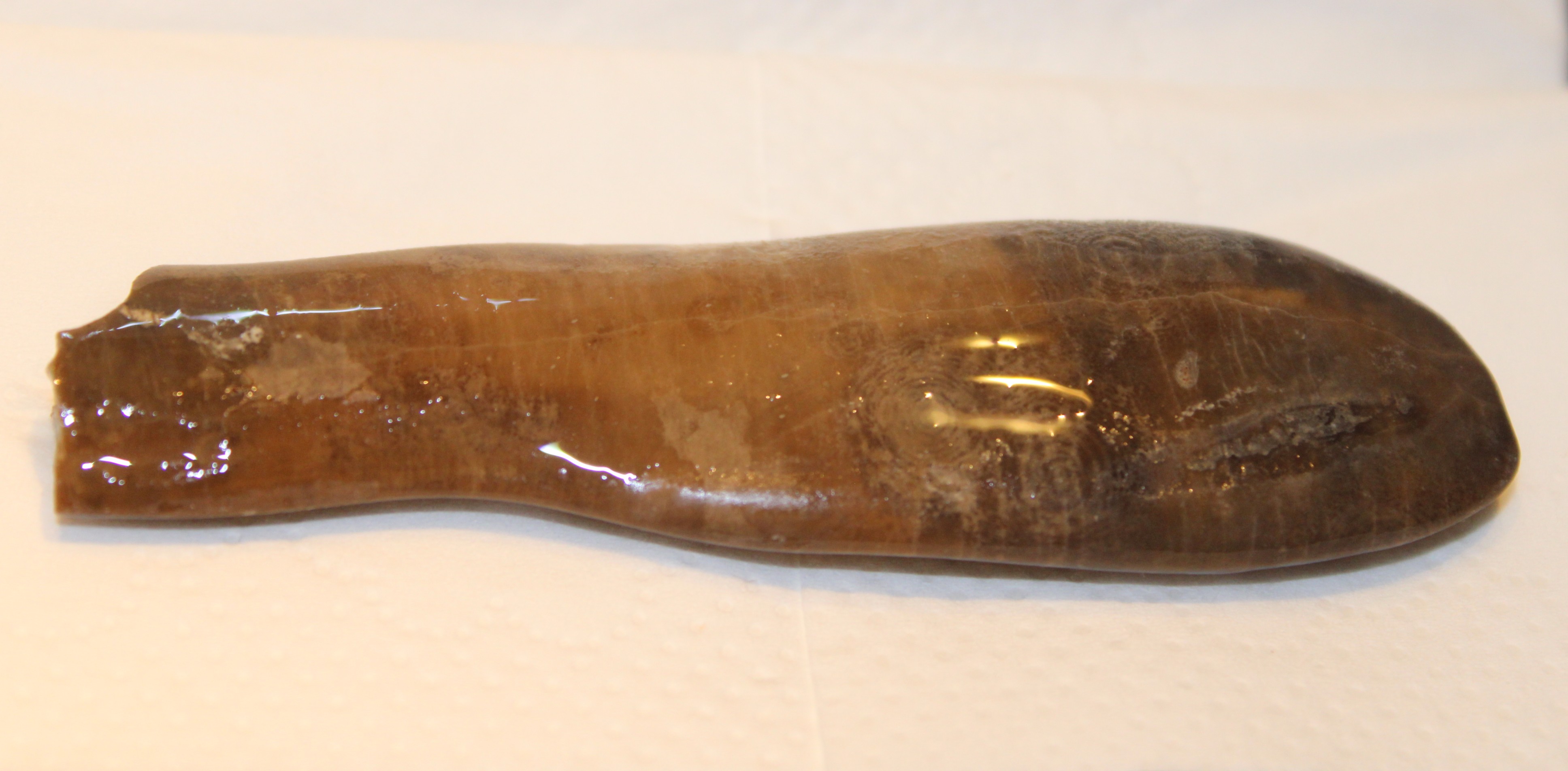

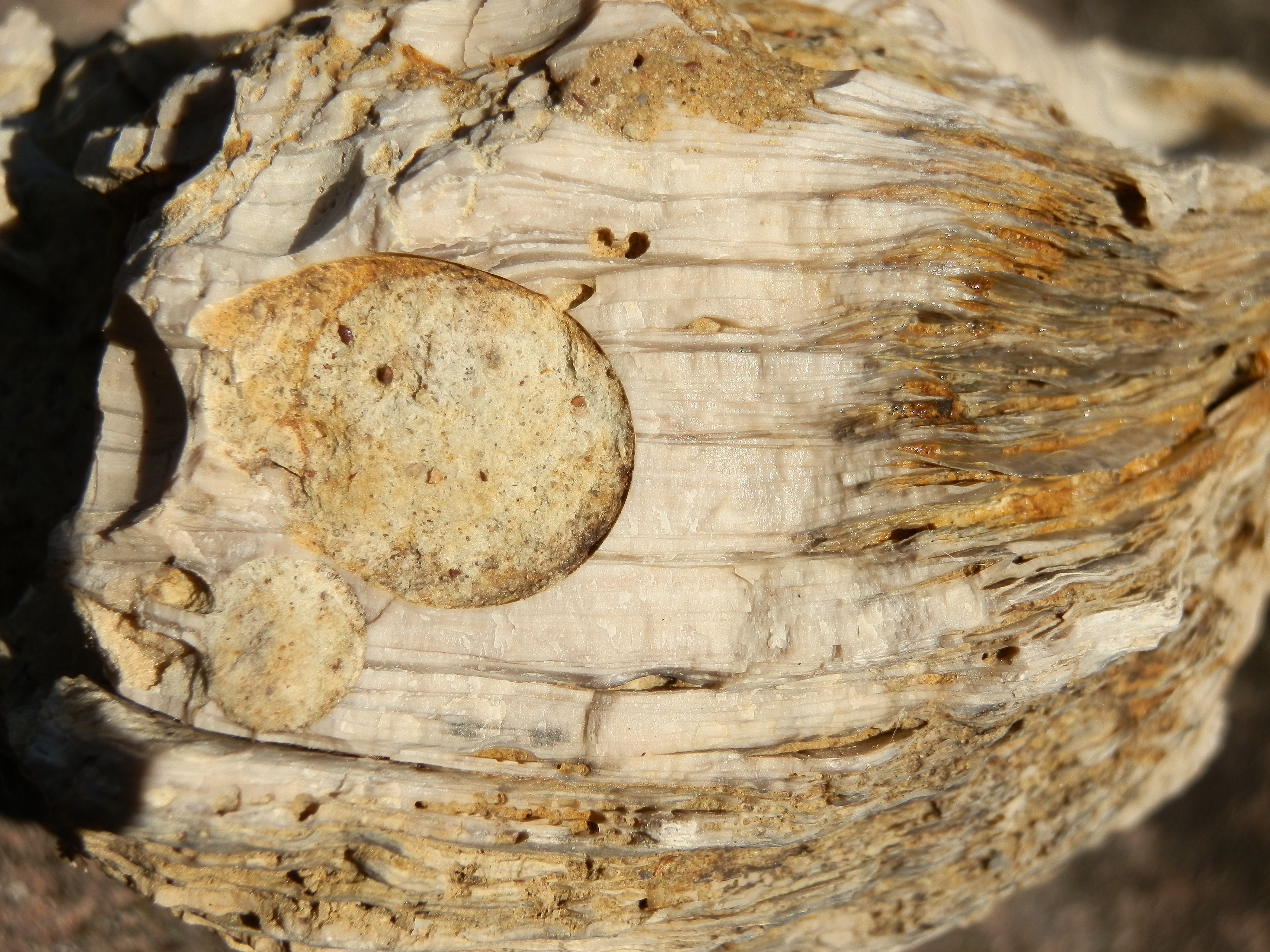

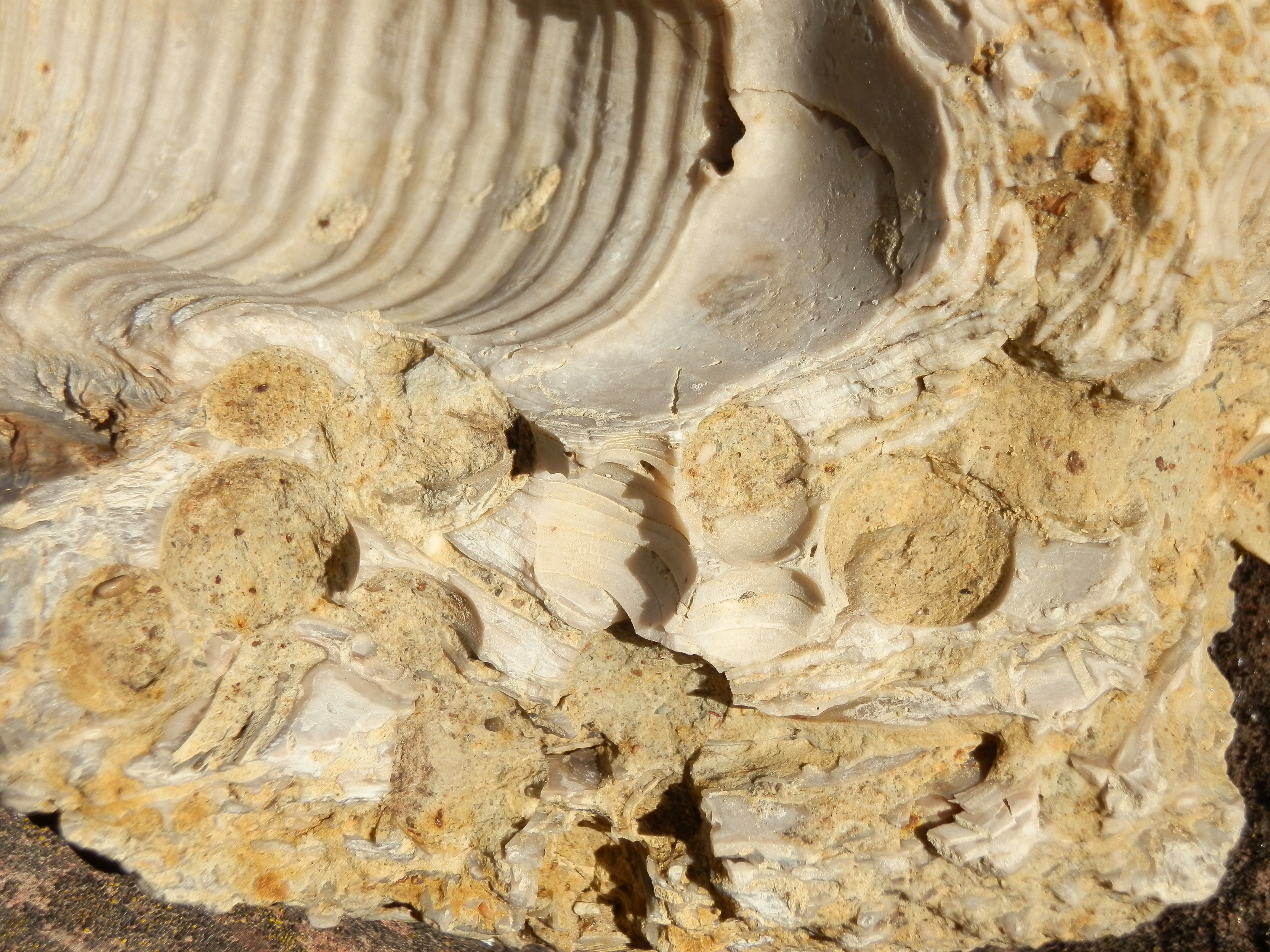

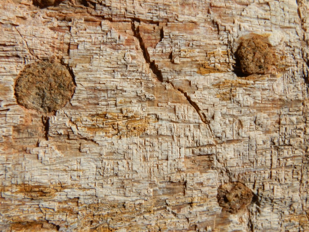

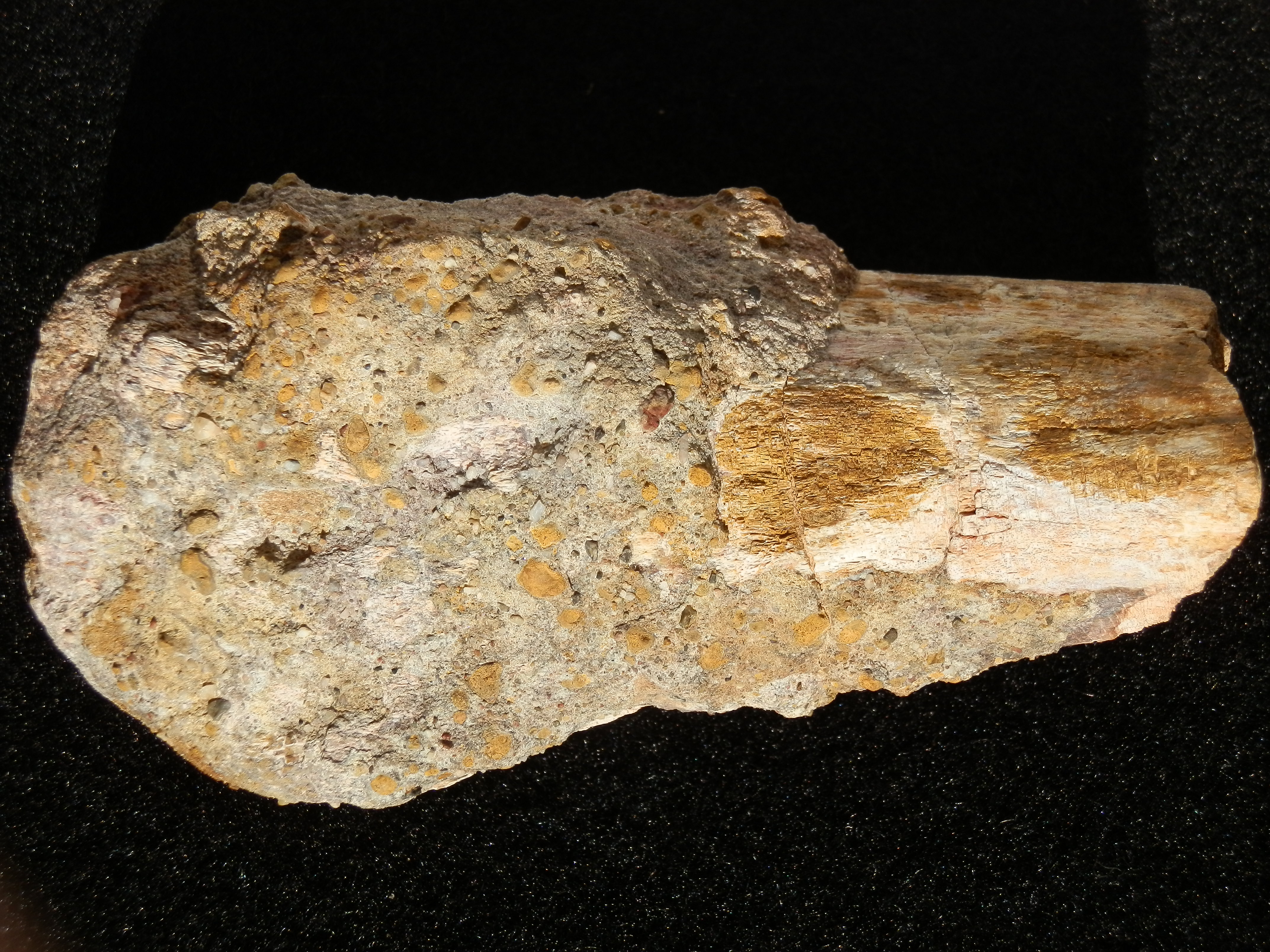

Pour animer ce sujet !

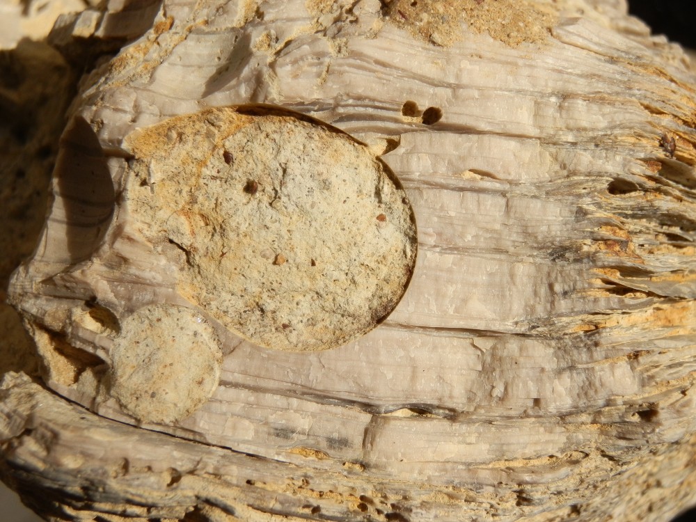

Ci-après deux exemples de traces dues à l'activité d'êtres vivants dans leur milieu.
Sur ces deux images les traces ont un aspect similaire.
Les dimensions de ces traces sont pratiquement les mêmes.
Mais il s'agit de choses totalement différentes.
A vous de deviner de quoi il s'agit (vous pouvez zoomer pour mieux voir).
La réponse en images dans quelques jours ...
Image N°1
(le diamètre du disque , en bas à gauche, est de huit millimètres)
Image N°2
(le diamètre du disque, en haut à gauche, est de huit millimètres)
il y a 29 minutes, STR a dit :
Pour la n°1 j'y vois du bois : trous de xylophages
pour la n° 2 ...........de l' os ...  pour les trous je donne ma langue au chat

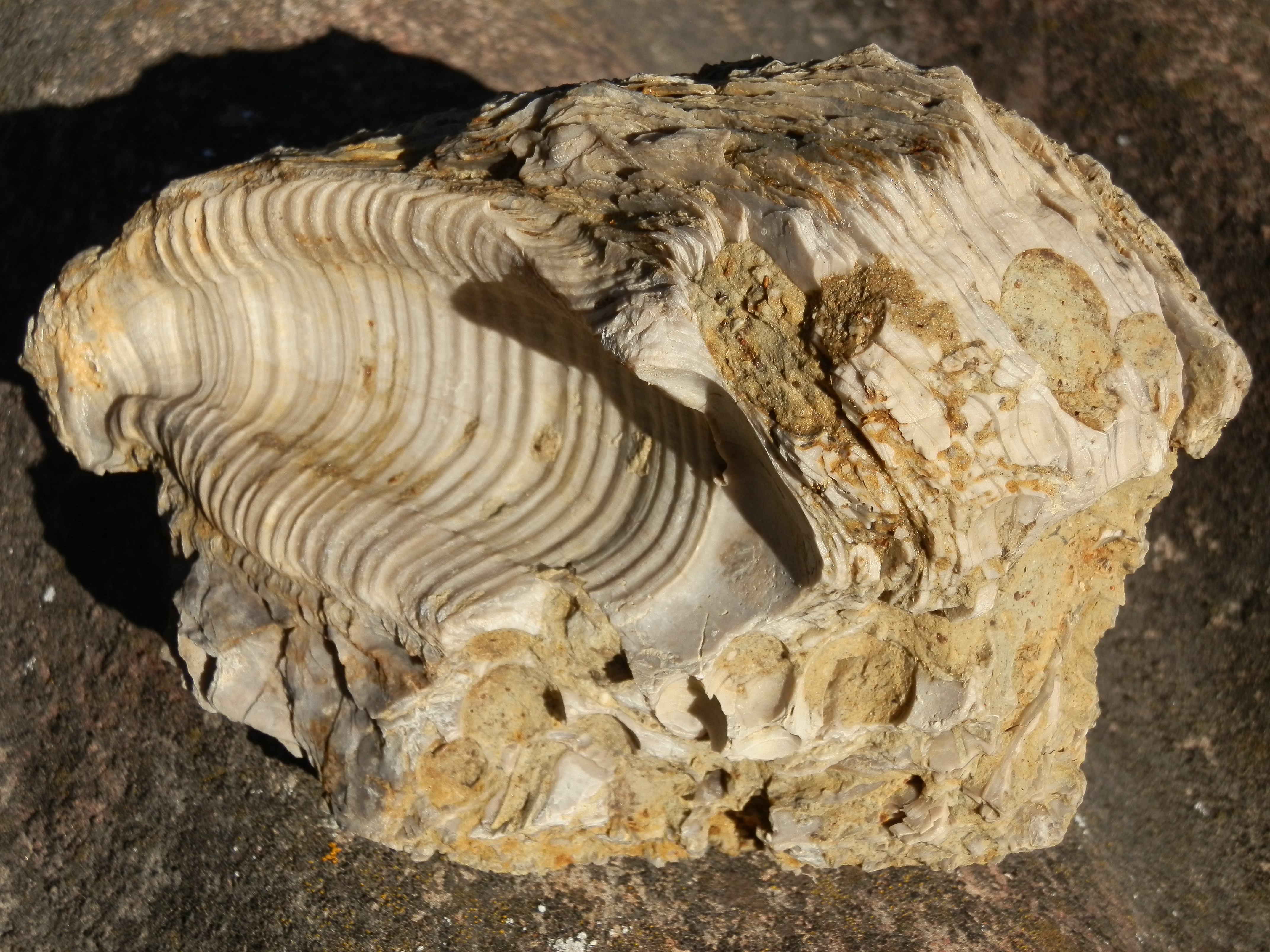

Réponses , en images.
Pour l'image N°1.
Nous sommes dans le Miocène du Languedoc.
Le support de ces traces est Ostra crassissima (->  https://science.mnhn.fr/institution/mnhn/collection/f/item/a50220?lang=fr_FR).
Il s'agit de la L'extrémité de la valve fixée d'un individu très âgé ; entre 25  et 30 ans.
Il suffit de compter les cernes de croissance en avant de la charnière.
Ces mollusques avaient une vitesse de croissance variable en fonction de l'époque de l'année (on voit même qu'il y avait des années plus ou moins fastes) ; il est ainsi possible de connaître leur âge comme pour les arbres.
Pour ce qui est de ces gros trous, ils ont été creusés par des bivalves lithophages.
Pour 'image N°2.
Nous sommes dans le Campanien du Languedoc.
Le support de ces traces est un os de dinosaure.
Un gros à très gros dinosaure.
Mais il s'agit d'un juvénile car l'ossification n'est pas complète (pas de traces en étoile autour de l'enfoncement), l'os est petit, et sa morphologie est différente de celle d'un adulte.
Pour moi il s'agit de la partie proximale du fémur d'un ornithopode ou d'un sauropode ; mais déjà d'un beau bébé car son fémur était plus gros que le mien !
Pour comparaison -> https://fr.wikipedia.org/wiki/Hypacrosaurus#/media/Fichier:Hypacrosaurus_Altispinus.jpg.
Pour ce qui est des trous, ils sont évidemment dus aux morsures d'un prédateur.
A remarquer : ces traces de morsures ne sont visibles que sur un coté de l'os, cela implique que l'os était encore attaché au bassin lorsqu'il a été mordu et donc qu'elles sont le résultat d'une action de chasse plutôt que d'un charognage.
Beaucoup d'autres choses pourraient encore être déduites de ce que l'on voit mais ce serait trop long.
Bonjour STR
Tu as fait durer le suspens. Je me suis bien planté pour l'Ostrea (surtout que j'en avais postée une juste avant) que j'ai prise
pour un bout de bois. Les apparences sont souvent trompeuses !
Mais bonne pioche pour le "nonos" . Il fallait tenter sa chance. Les devinettes on aime.

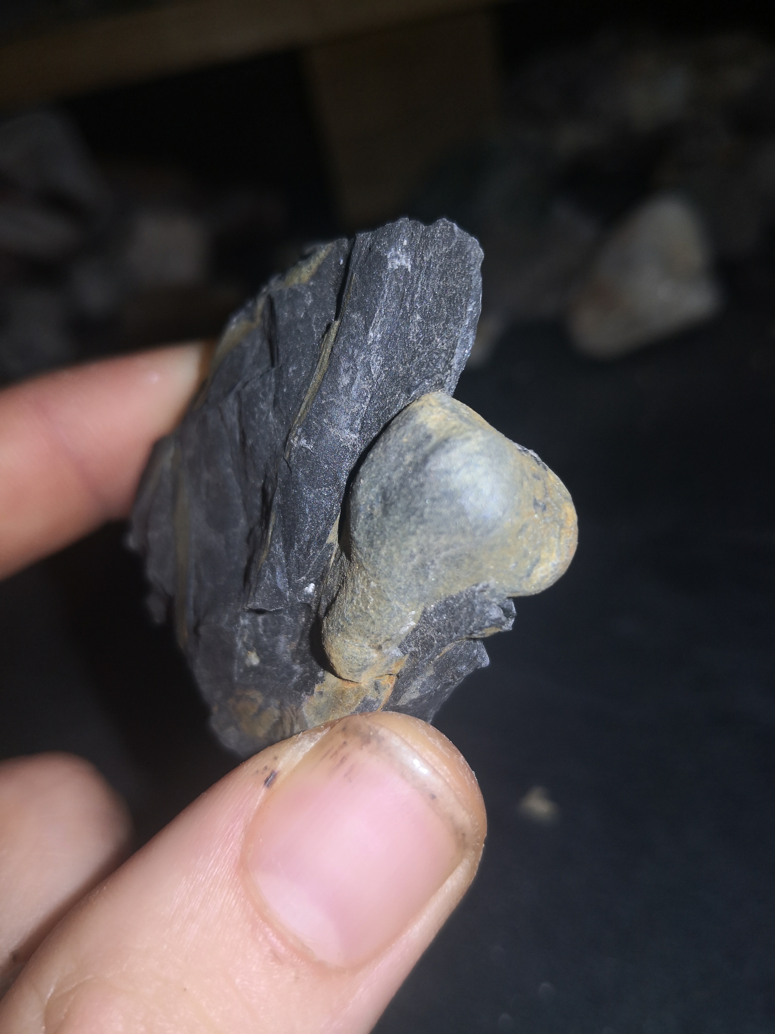

Pour l'échantillon du Carbonifère faut-il lire "Teredina"    (Teredina correspond à une espèce plus récente de mollusque xylophage)
Sur la photo il y a 2 éléments que je n'arrive pas à identifier : des traces noires et une sorte de nodule plus clair.
ne peut on pas de ce fait considérer les serpules comme ichnofossile? Dans la mesure ou cela reste une trace de vie fossilisée sans pour autant avoir l'organisme
,au même titre que les Tarets citer quelque page plus tôt?
gaeldeploeg m'avait identifier le spécimen du carbonifère comme teredinidae. j'ai retrouver la bonne orthographe.
si vous désirer d'autre photo,j'avais déjà poster sur ce sujet.

Il y a 2 heures, j0sh a dit :

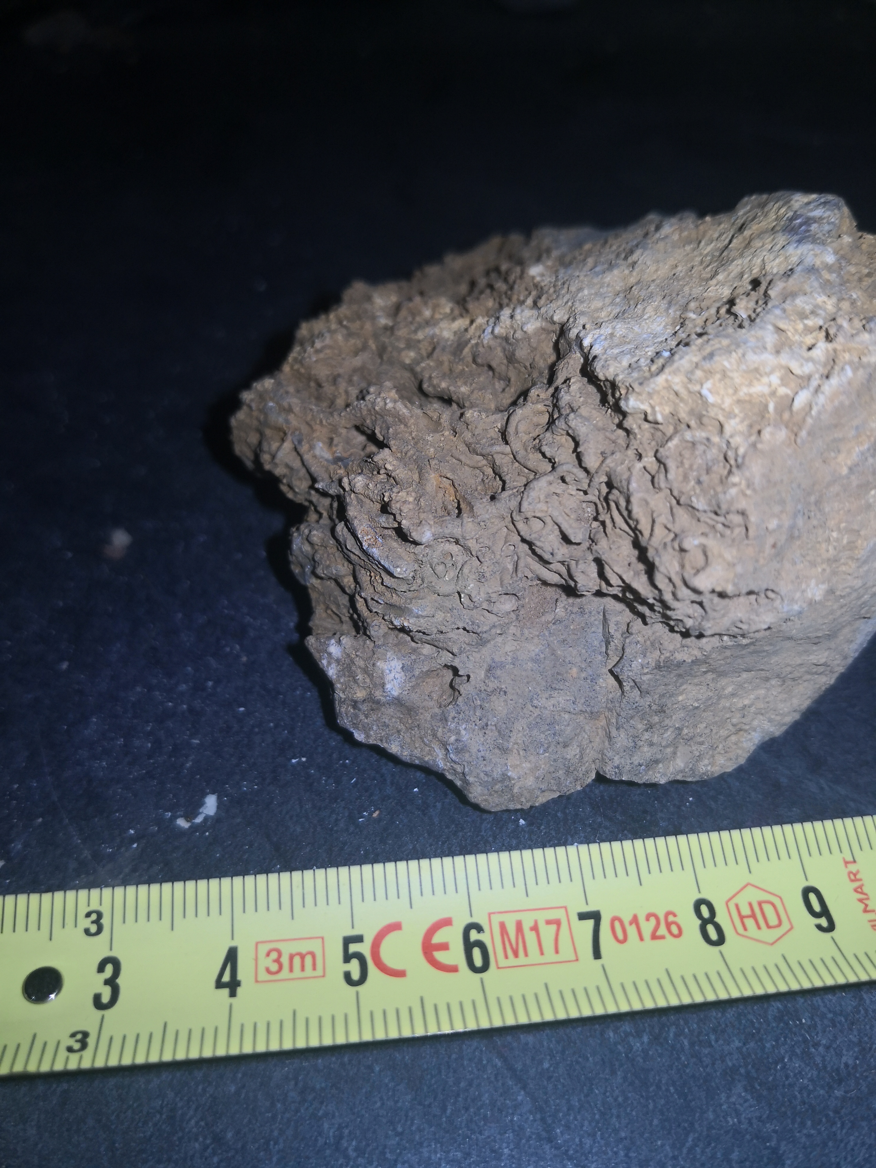

Pour en revenir à l'échantillon  Westphalien du Pas de Calais
Teredinidae  je n'y crois pas trop (aspect et âge)   Une hypothèse : nodule de sphénosidérite ?  Mais ce n'est qu'une hypothèse
Invité jean francois06
il y a 29 minutes, Geopat a dit :
je ne trouve rien sur la sphenosiderite? peux tu m'en dire plus?
pourquoi l'âge serait contradictoire avec teredinidae?

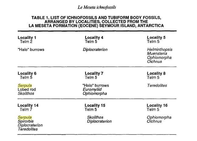

Je mets ici un extrait d'une publication :
La discussion porte sur les serpules.
La réponse n'est-elle pas dans le titre de la publication  : list of ichnofossils and tubiform body fossils
Spirobiris qui figure dans la liste est-il un ichnofossile ?
