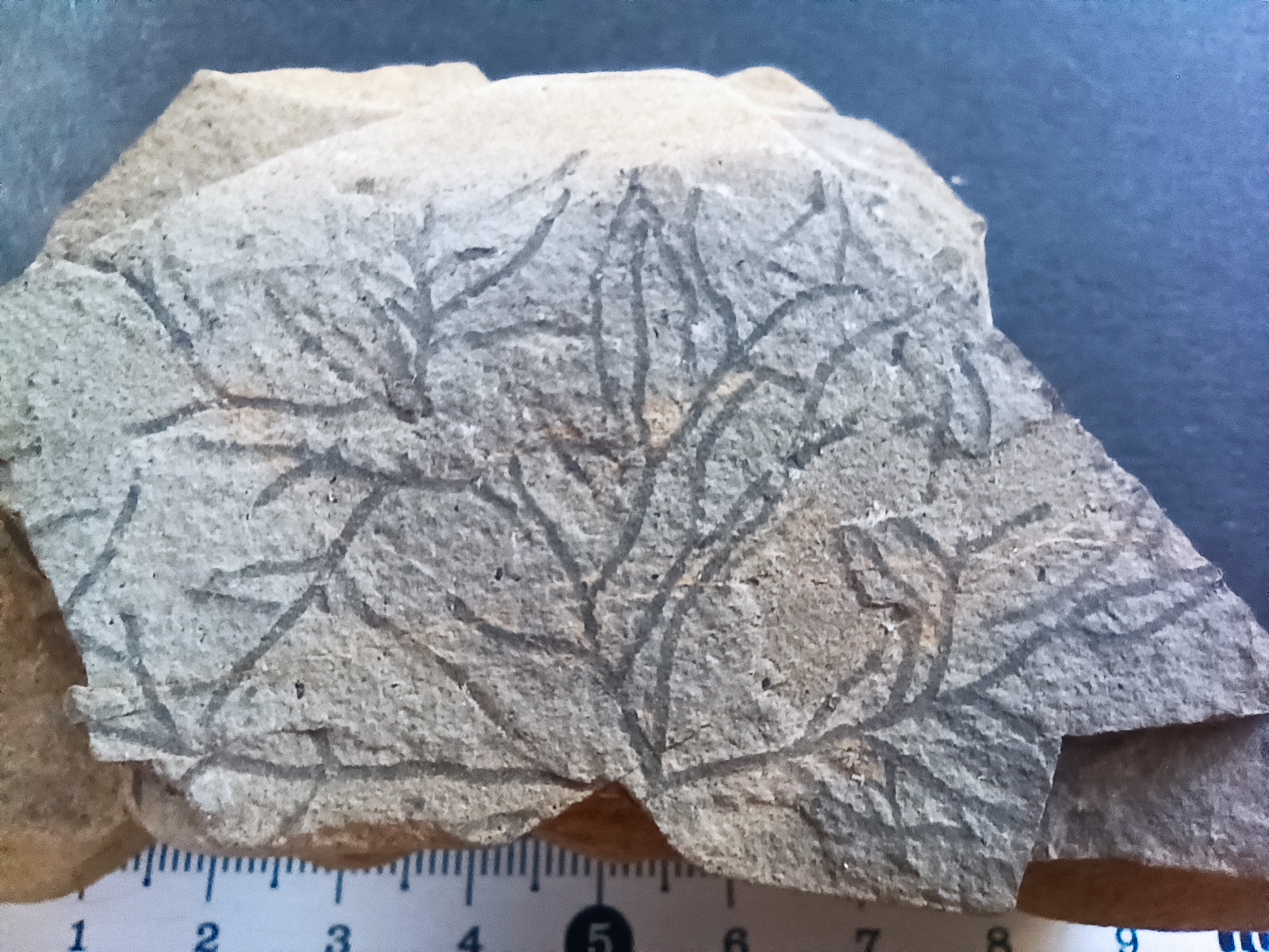

Geopat Posté(e) 24 août 2022 Signaler Posté(e) 24 août 2022 Plusieurs sujets récents ou plus anciens concernent des exemples isolés de traces fossiles. Voici une proposition pour regrouper sous Ichnofossiles la publication de vos trouvailles, spécimens les plus intéressants, avis et expertises. Un premier exemple: Chondrites ? Trouvé dans des grès fins lités des Voirons, près du chalet de Léthaz à la limite des communes de St. Cergues et Cranves-Sales Haute-Savoie. Je n'ai pas de datation. Citer
PK67 bis Posté(e) 24 août 2022 Signaler Posté(e) 24 août 2022 Bonsoir, la photo n°1 a une bonne tête de Fucoïdes ! Citer
Gratophil Posté(e) 24 août 2022 Signaler Posté(e) 24 août 2022 Bonsoir, Ordovicien : bilobite Traces de déplacement d'arthropodes (Trilobites) Saint Aubin des Châteaux (44) Philippe Citer
geopas Posté(e) 24 août 2022 Signaler Posté(e) 24 août 2022 il y a 17 minutes, Gratophil a dit : Traces de déplacement d'arthropodes (Trilobites) Prudence sur cette interprétation classique ! Disons plutôt : traces de déplacement d'animaux marins, sans autre précision. Le problème : quand il y a plein de trilobites, il n'y a pas de bilobites et vice-versa. Cela ne remet pas en cause la qualité de ces échantillons. Citer
Invité jean francois06 Posté(e) 24 août 2022 Signaler Posté(e) 24 août 2022 il y a 40 minutes, PK67 bis a dit : Bonsoir, la photo n°1 a une bonne tête de Fucoïdes ! c'est ce qu'il dit : chondrite = anciennement fucoides, pas des algues . https://www.sciencedirect.com/science/article/pii/S1631068310001235 Citer
Geopat Posté(e) 24 août 2022 Auteur Signaler Posté(e) 24 août 2022 il y a 33 minutes, PK67 bis a dit : Bonsoir, la photo n°1 a une bonne tête de Fucoïdes ! FucoÏdes et Chondrites est ce que ça peut être synonyme ? Citer

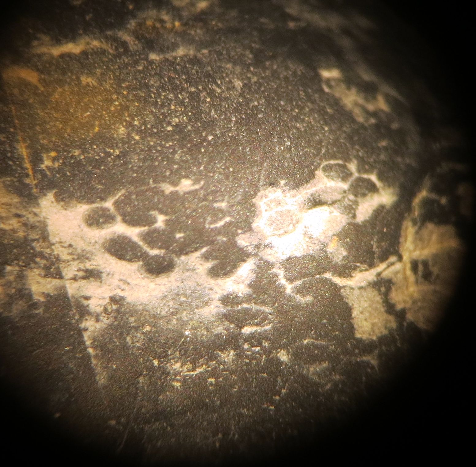

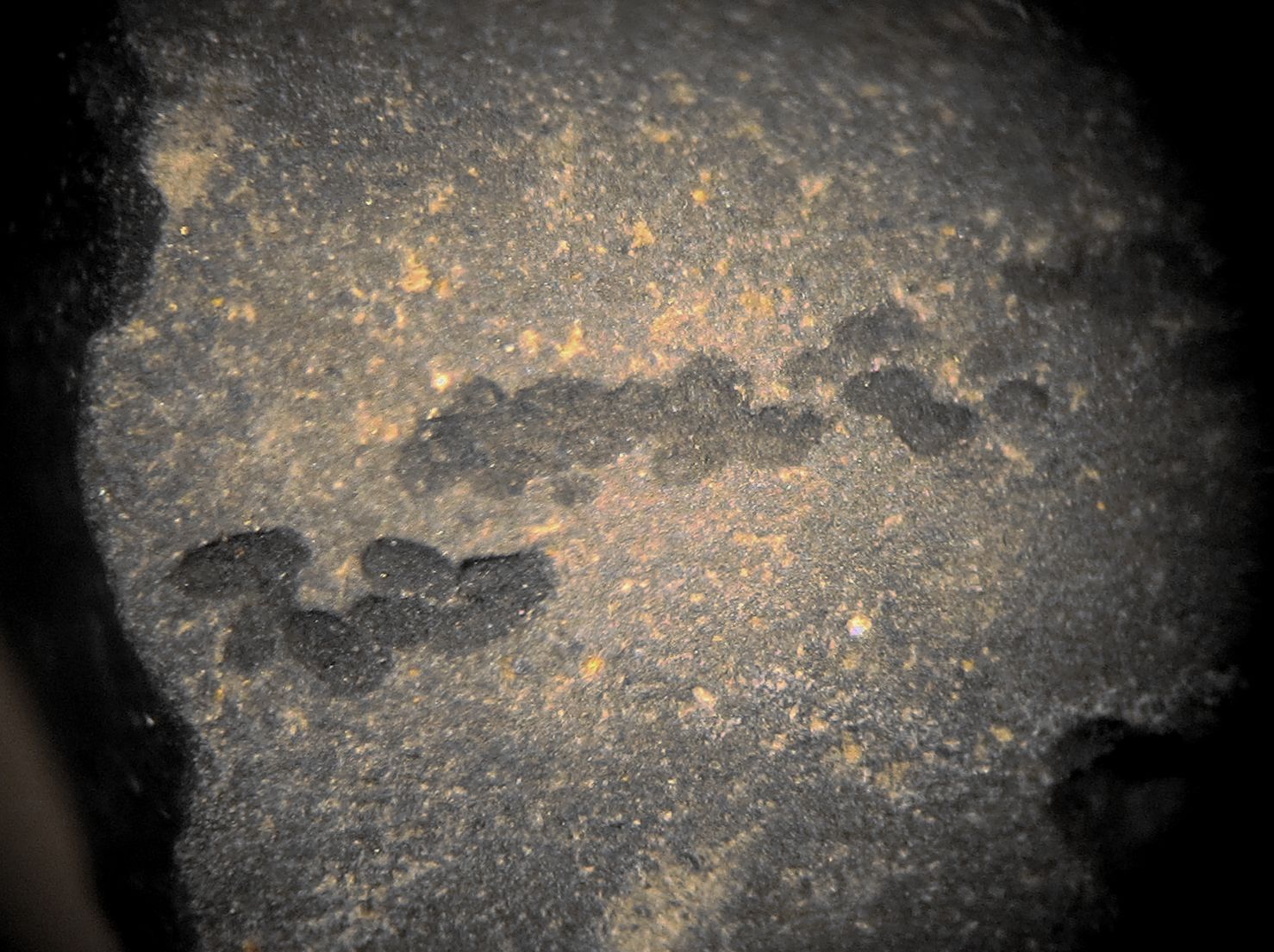

PK67 bis Posté(e) 24 août 2022 Signaler Posté(e) 24 août 2022 A propos de traces de trilobites : je joins une photo de galets du dévonien (trouvés dans le Rhin) et montrant des Tomaculum problematicum qui sont souvent interprétés comme étant des crottes de trilobites, sauf que ces galets dévonien n'en contiennent pas la moindre trace alors que les vers y sont courants et de plusieurs espèces. Citer
geopas Posté(e) 24 août 2022 Signaler Posté(e) 24 août 2022 En paléontologie, il faudra, hélas, souvent "se résigner à l'inconfort du doute" (R. Courtessole, 1973). il y a 16 minutes, PK67 bis a dit : Tomaculum problematicum qui sont souvent interprétés comme étant des crottes de trilobites Encore une légende urbaine. Comment peut-on proposer une telle interprétation sur des objets ne montrant aucune structure fine ? Le problème est qu'on ne connait qu'une infime partie de la faune associée aux trilobites. Tous les invertébrés à parties molles sont passés à la trappe. Citer
PK67 bis Posté(e) 24 août 2022 Signaler Posté(e) 24 août 2022 Dans mon cas; la seule chose à dire est qu'il s'agit probablement de coprolithes, notamment en raison de la composition en carbone pulvérulent enchâssés dans une lydienne/ phtanite visible sur la photo n°2. Citer

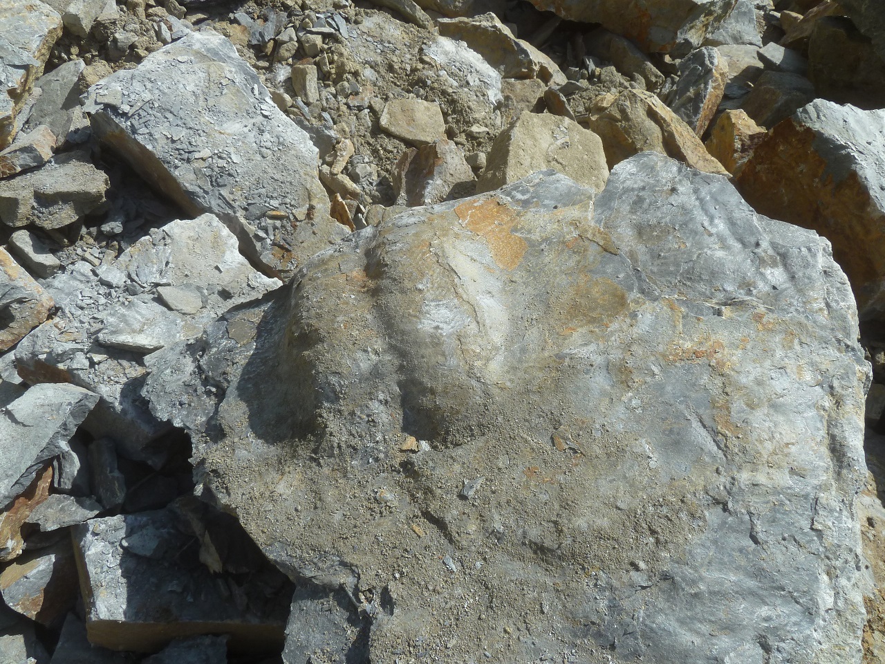

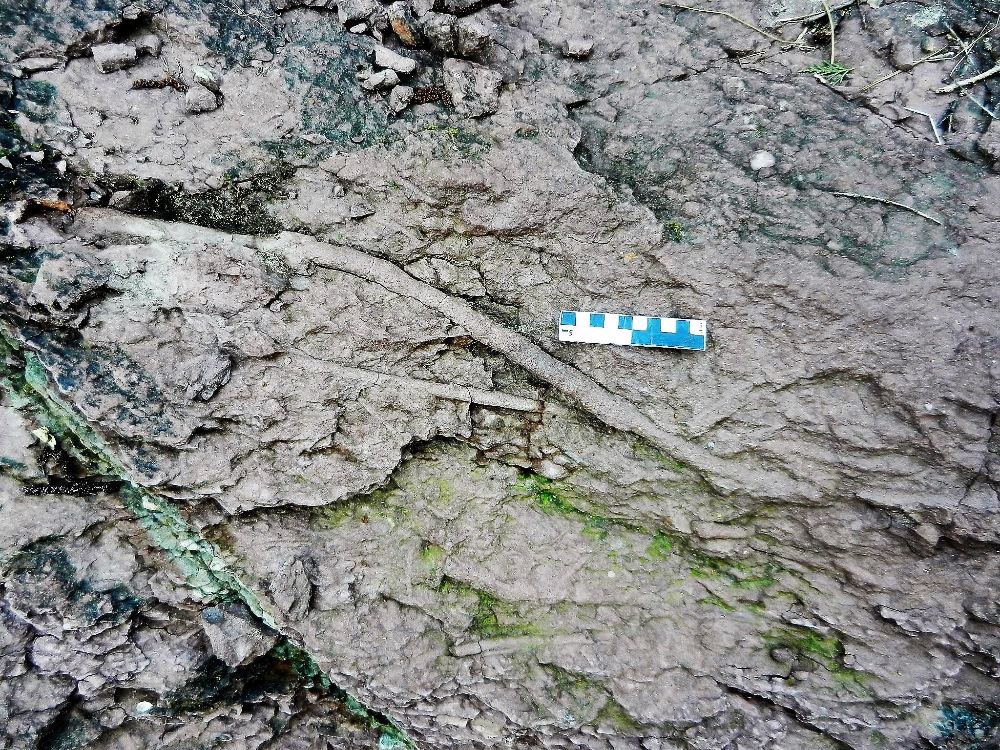

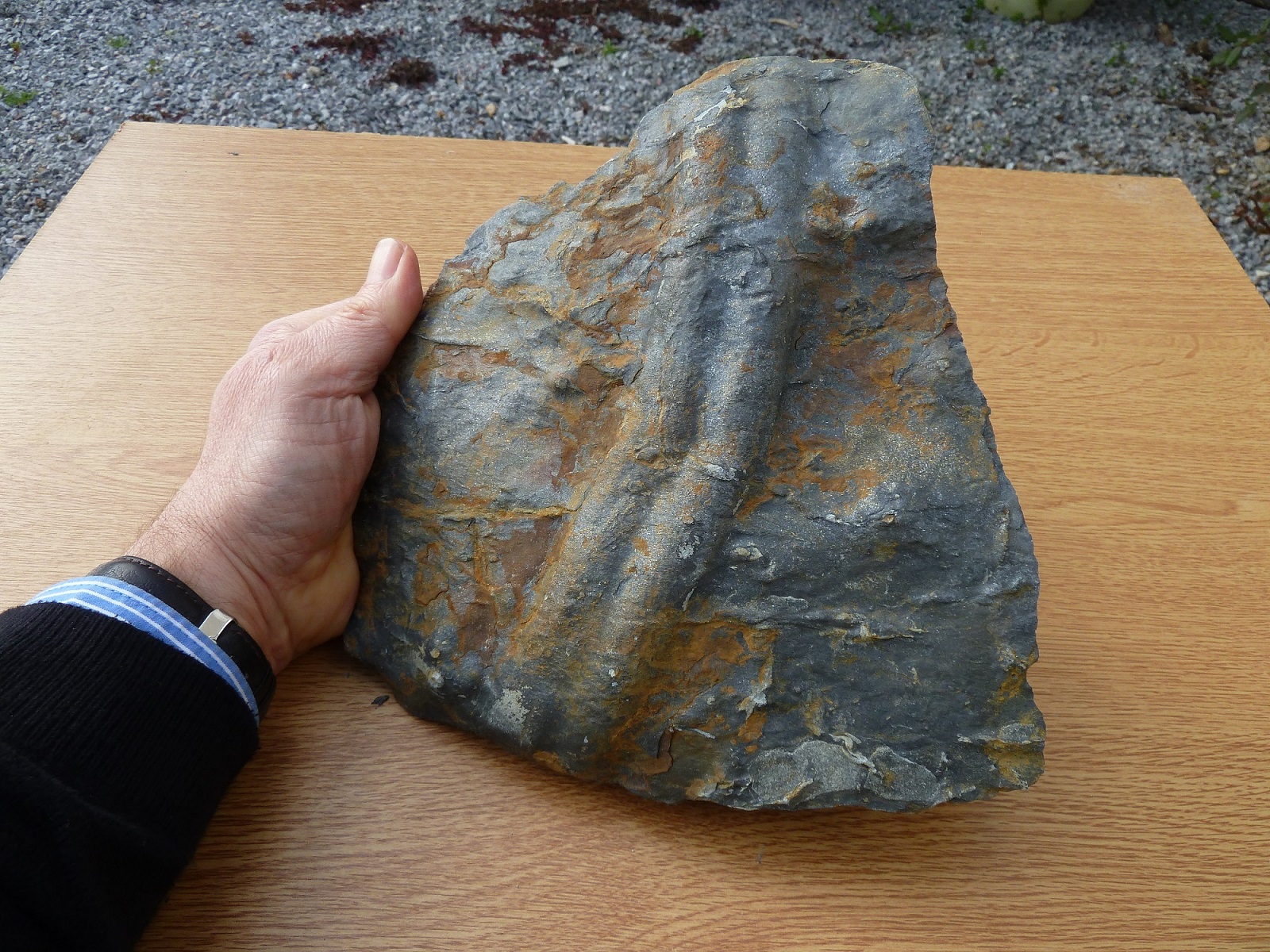

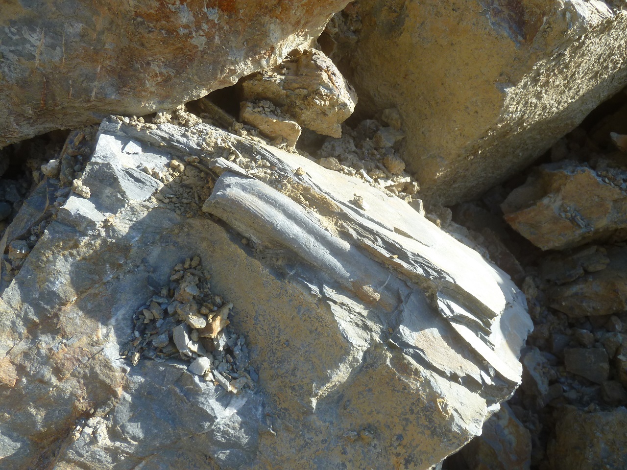

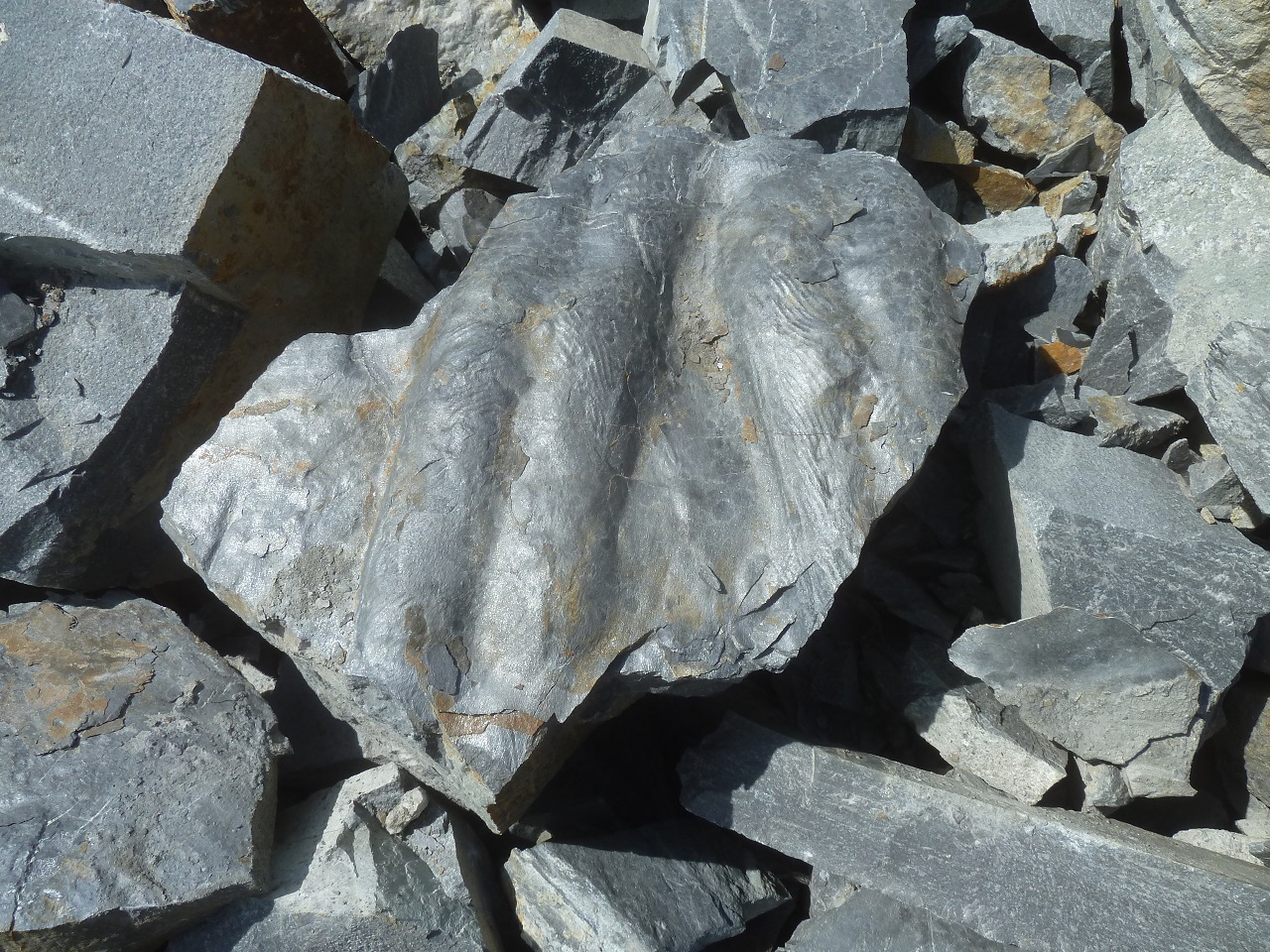

Trias 07 Posté(e) 25 août 2022 Signaler Posté(e) 25 août 2022 Terrier Scoyenia du petit bassin Permien (Autunien) de Largentière / Chassiers (07). Longueur de l'ichnofossile : environ 50 cms Citer

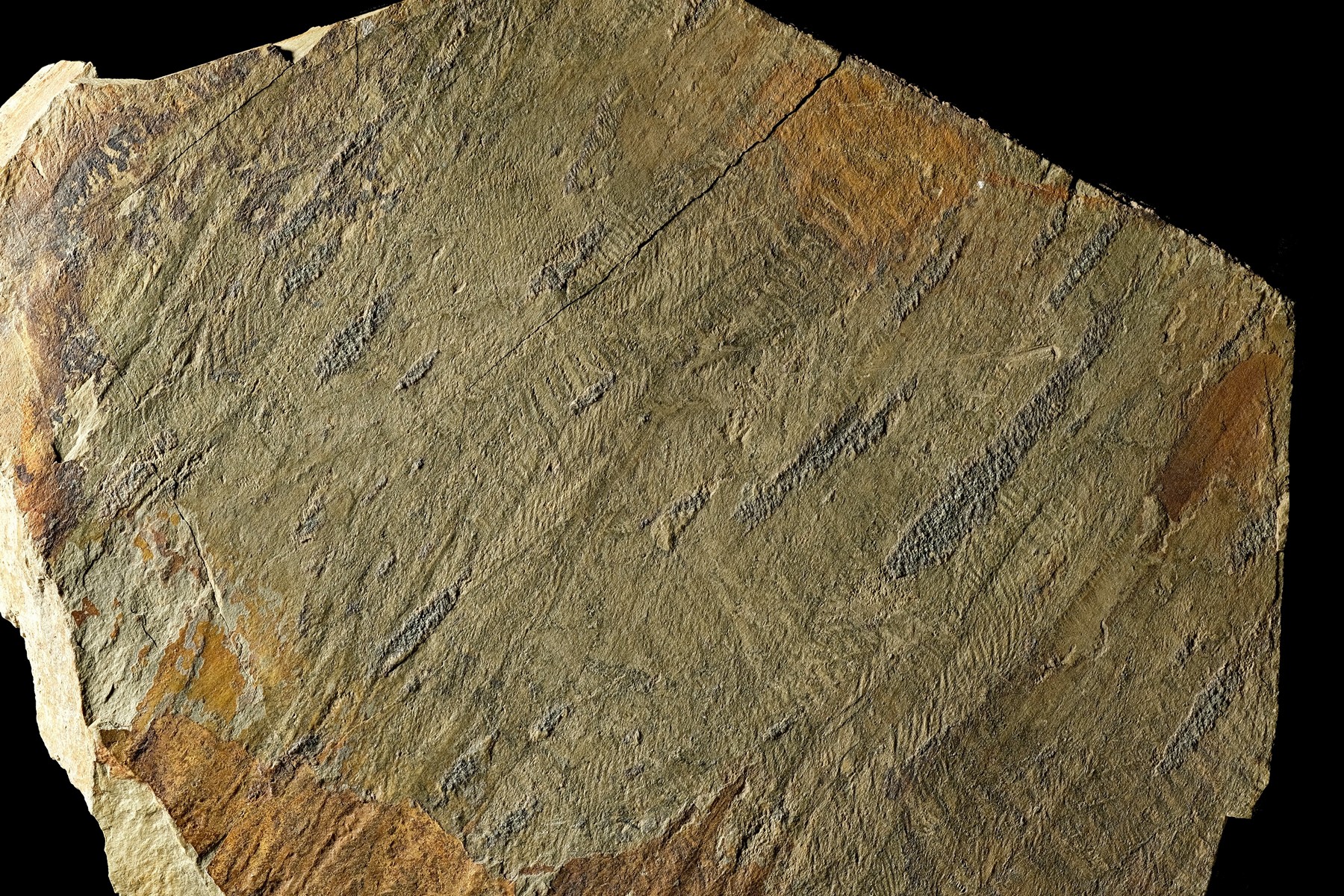

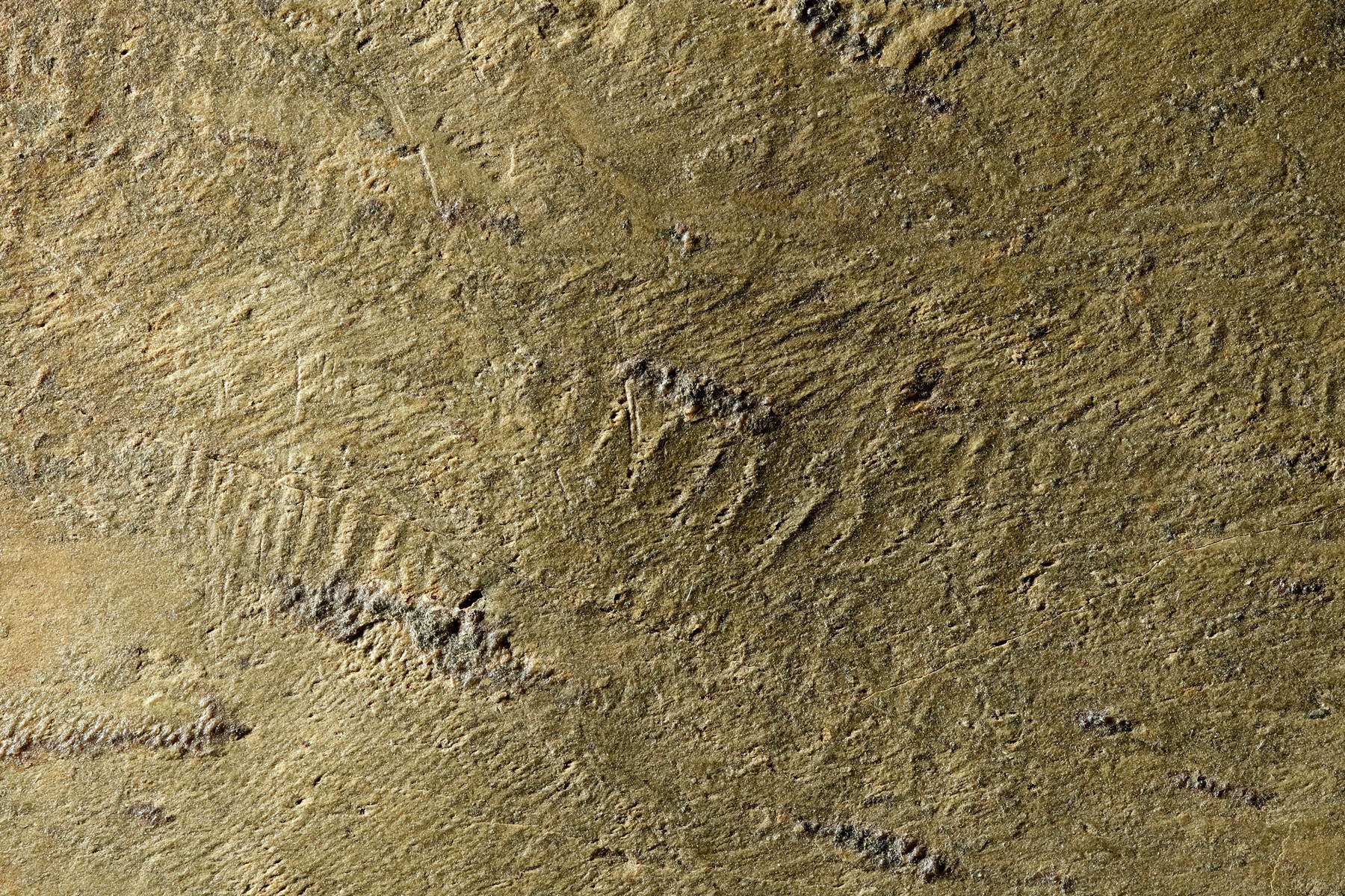

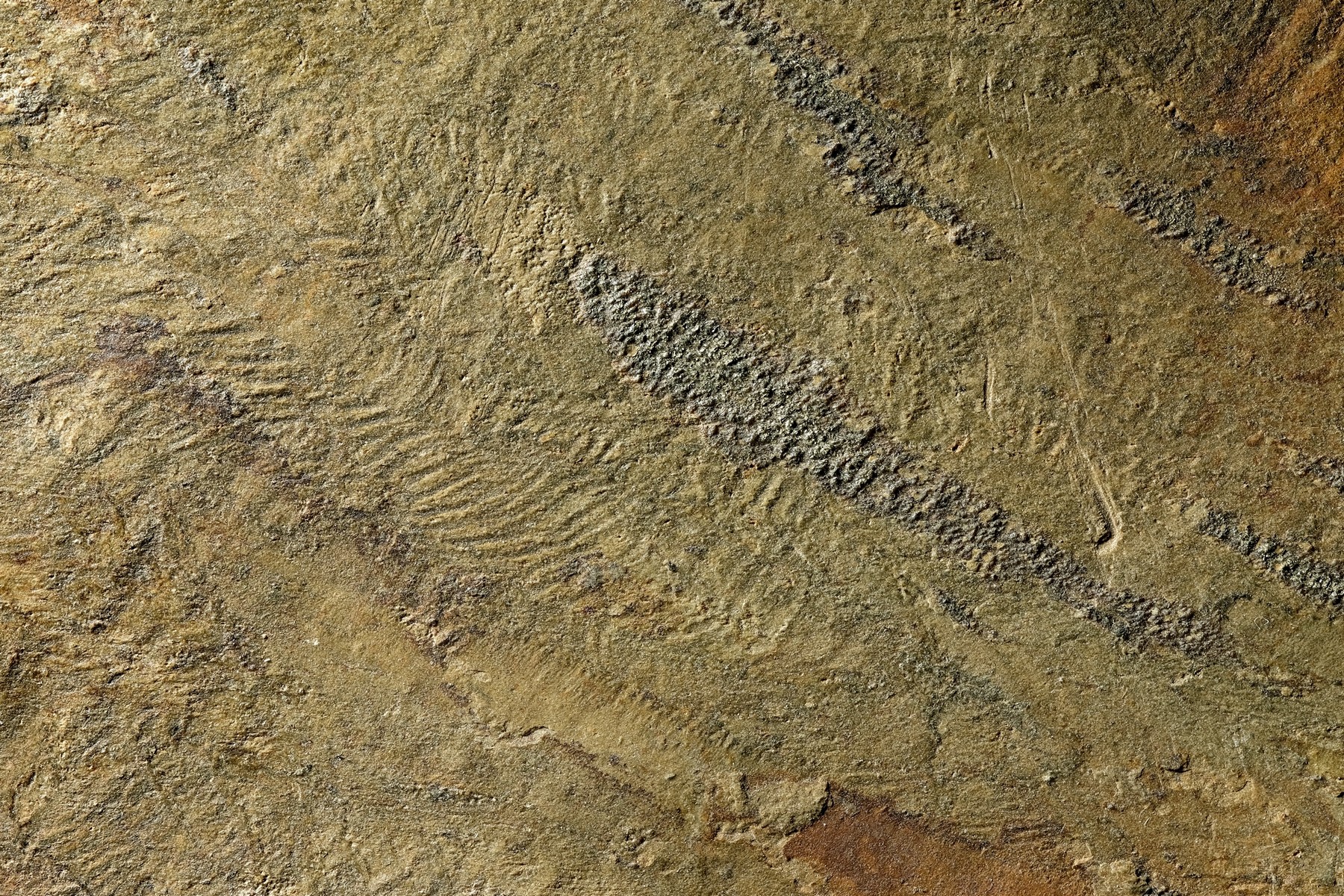

geopas Posté(e) 25 août 2022 Signaler Posté(e) 25 août 2022 Voici un fragment de schiste avec des traces difficiles à interpréter et à photographier (très peu de relief, je ne peux pas faire mieux). Les opinions sont variées : traces d'organismes, figures de sédimentation (associées ou non à des biofilms), C'est assez particulier parce que les zones sombres sont pyritisées (matière organique ?). Cette plaque provient du Cambrien moyen de l'Hérault. Elle fait 110 mm de large. Déjà posté sur un autre forum, ici, je ne me souviens pas. Bien que ce ne soit pas simple, avez-vous un avis ? La plaque (largeur 110 mm) Détail 1 Détail 2 Citer

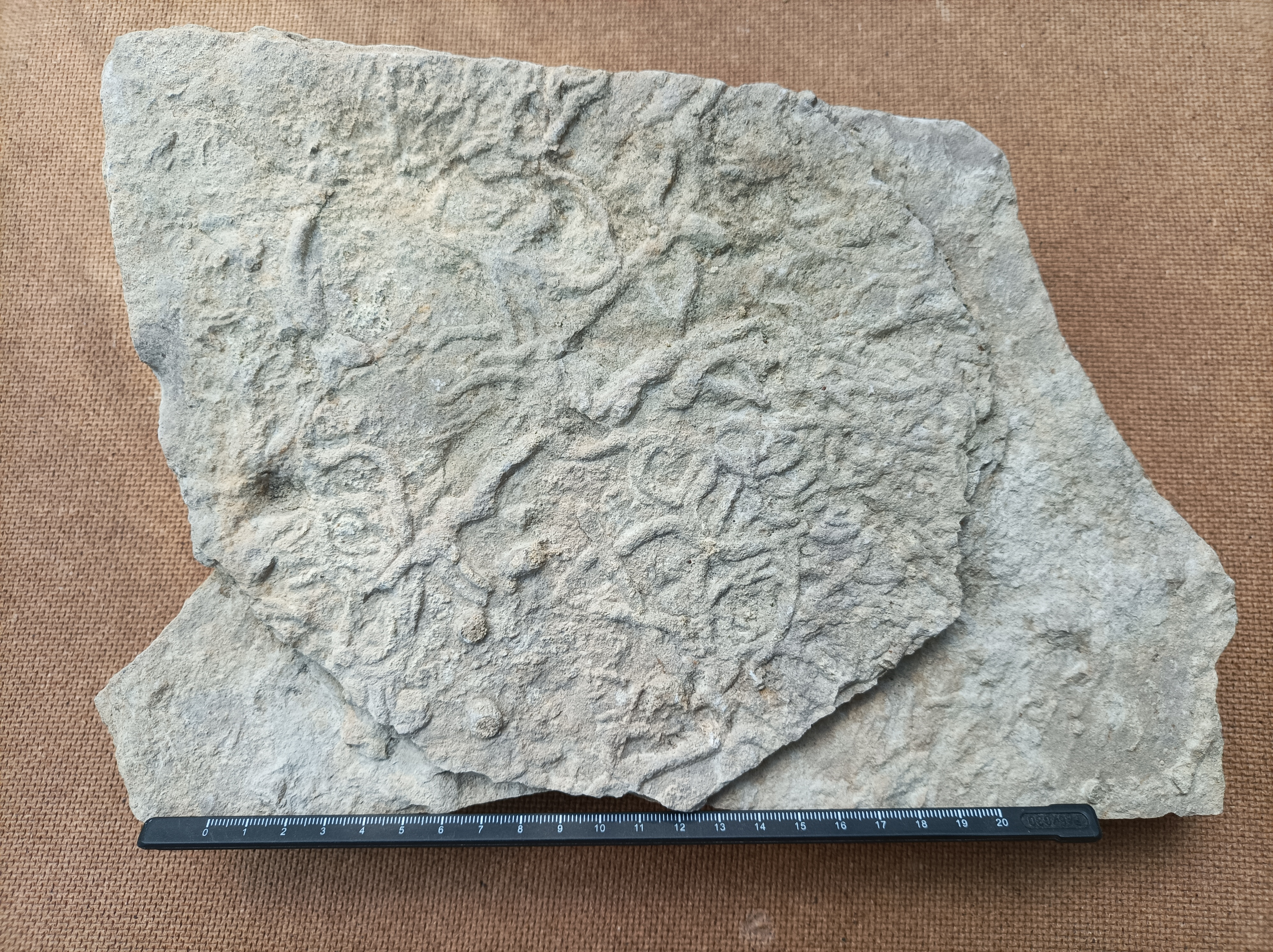

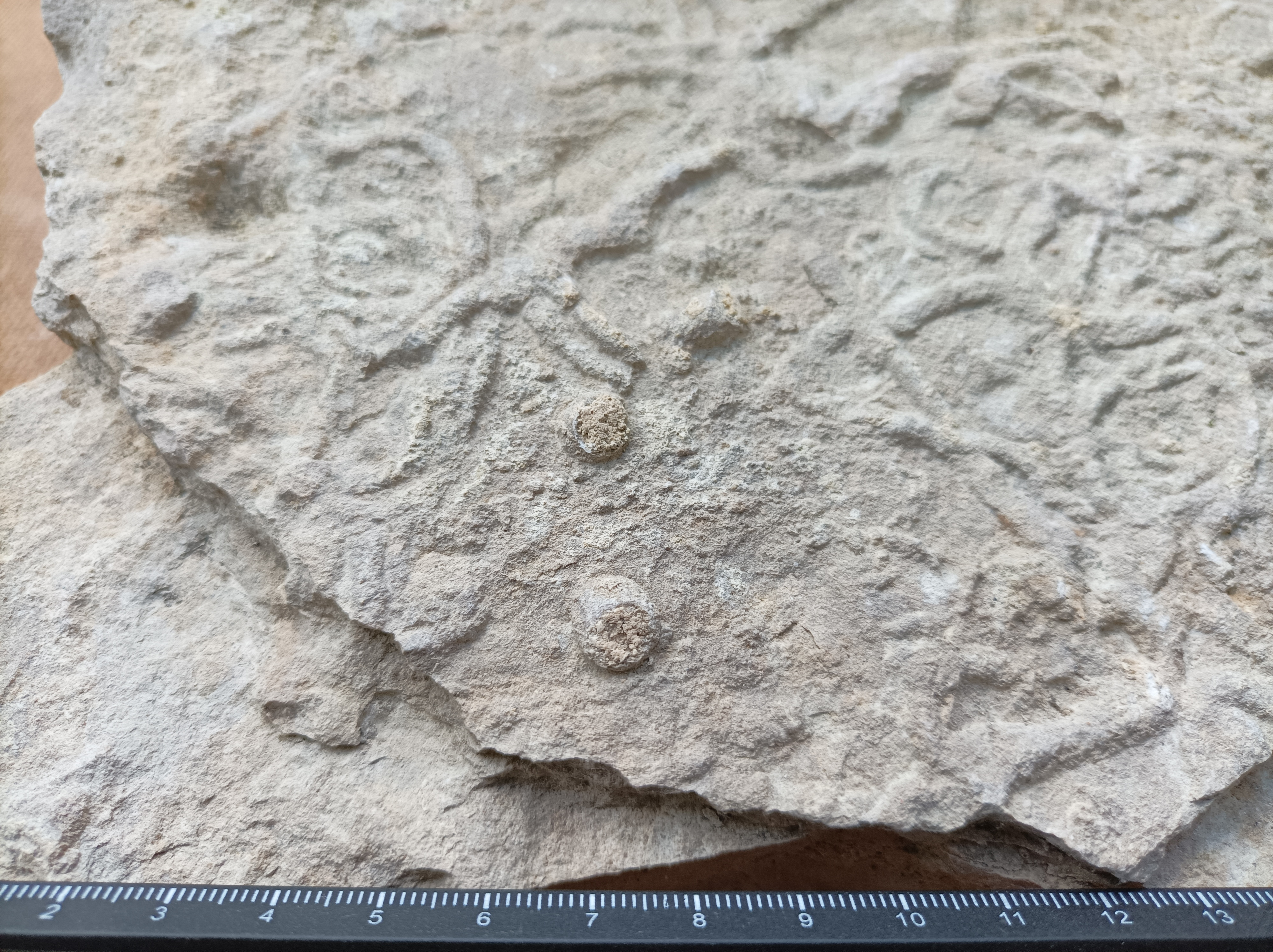

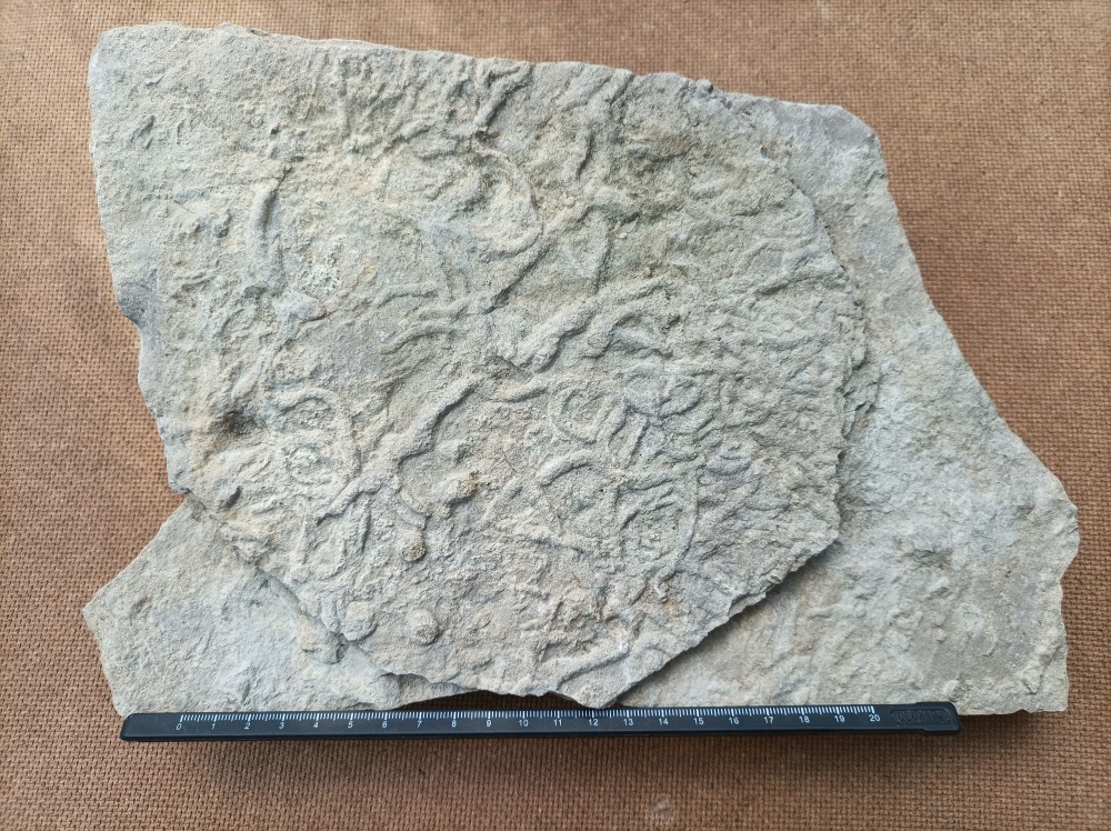

Geopat Posté(e) 25 août 2022 Auteur Signaler Posté(e) 25 août 2022 Une dalle calcaire à bioglyphes (traces de vers ?) Provenance: carrière de lauzes à POMPIGNAN, GARD (pas de datation) Citer
fossilo19 Posté(e) 25 août 2022 Signaler Posté(e) 25 août 2022 @geopas : voir structures de type Kinneya??? Citer
geopas Posté(e) 25 août 2022 Signaler Posté(e) 25 août 2022 il y a 9 minutes, fossilo19 a dit : voir structures de type Kinneya??? Je ne connais pas. Tu as une référence sur ces structures ? J'avais oublié de mentionner que ces "traces" ressemblent à des rangéomorphes, mais l'âge ne correspond pas du tout. Citer

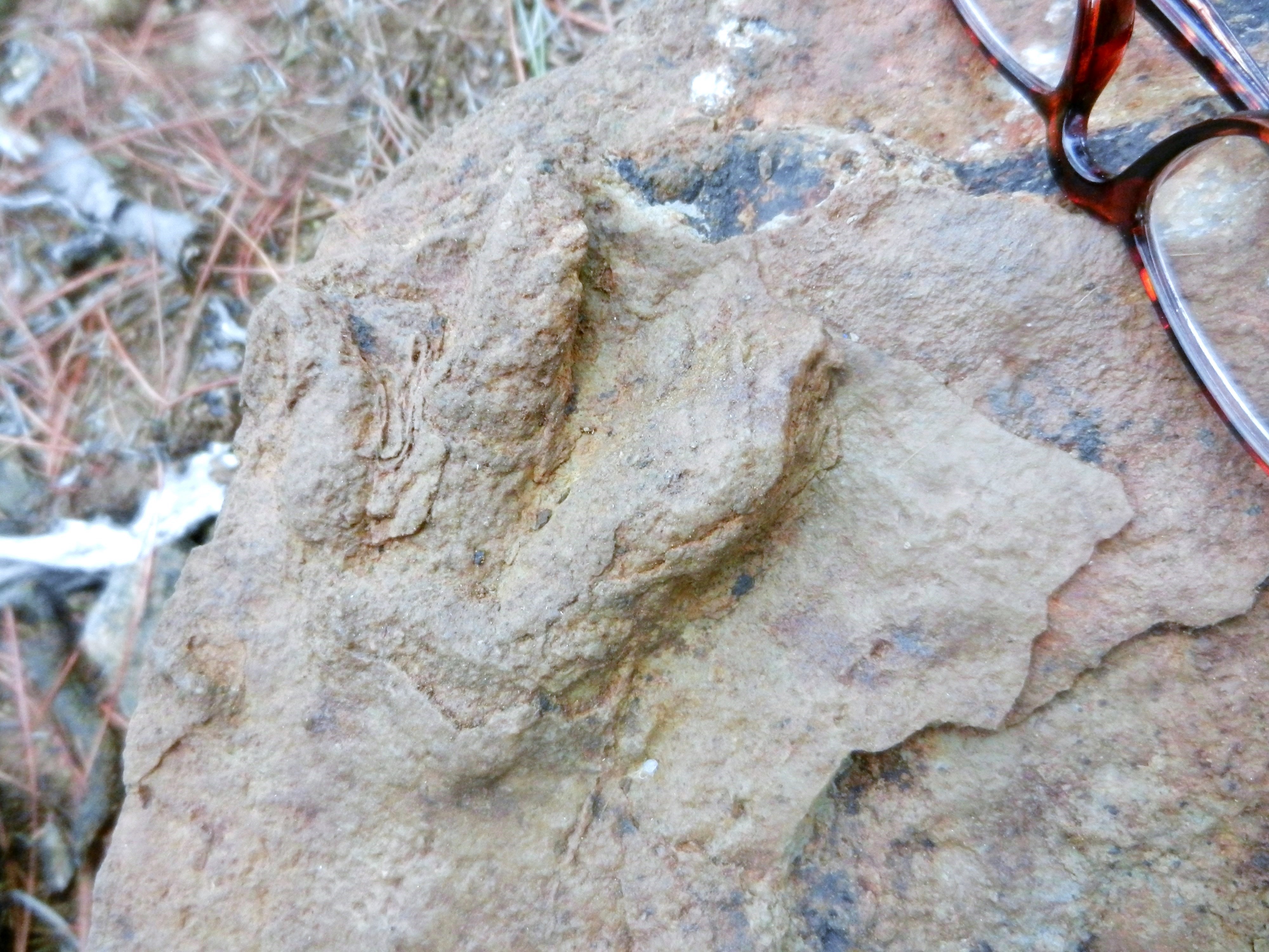

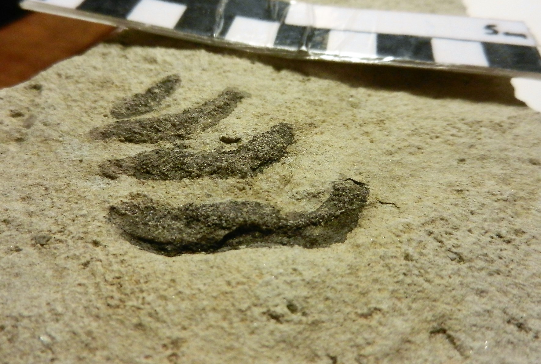

Trias 07 Posté(e) 25 août 2022 Signaler Posté(e) 25 août 2022 Empreintes de reptiles du Trias (anisien -Ladinien) de la bordure sous cévenole ardèchoise. Localité des spécimens : commune de Tauriers et Sanilhac (Sud Ardèche) Photo 1 contre empreinte Coelurosaurichnus sp. Photo 2: Contre empreinte Rhynchosauroides sp.(marquée à l'aquarelle noire pour plus de visibilité) Citer
Geopat Posté(e) 26 août 2022 Auteur Signaler Posté(e) 26 août 2022 Le 25/08/2022 à 03:24, Trias 07 a dit : Terrier Scoyenia du petit bassin Permien (Autunien) de Largentière / Chassiers (07). Longueur de l'ichnofossile : environ 50 cms Très intéressant avec la vue en place. Je ne connais pas ce site ardéchois mais je suppose que le Permien s'y présente en formation continentale. Pour les traces dans le permien il faut revoir un sujet de 2013 par caterpillar : Ce ne sont pas les mêmes traces mais il y a un schéma pour Scoyenia. Est on sur de cette détermination pour Largentière ? Citer
