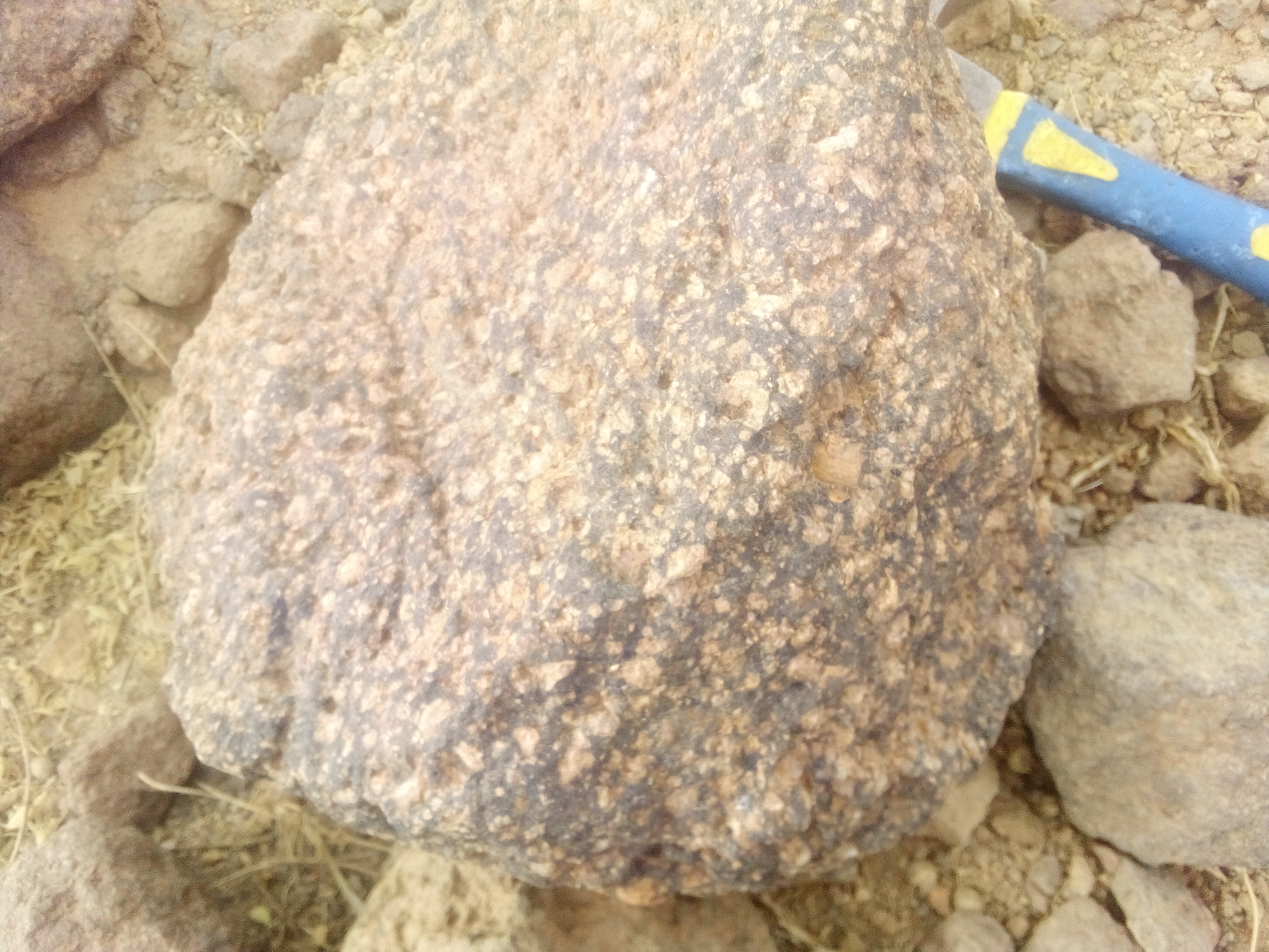

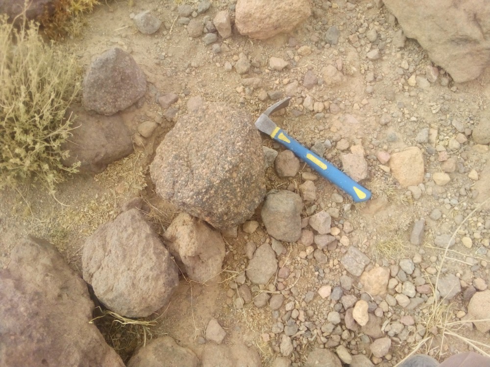

salut,
celle-ci est une roche alcaline à verre volcanique dominant, à phénocristaux de plagioclase, présente sous forme de coulées et dykes.
de quoi s'agit-elle mugéarite, hawaïte, ou phonolite ... ?
origine : volcanisme de Siroua, Maroc.
j'ai oublié de préciser

autres informations:
la roche est constituée de Px et Am eu également sont abondants
Le 24/08/2022 à 18:40, said.saad a dit :
Tu as oublié les benmoréites.
Hawaite peu probable. Pas de trace d'olivine à ce qu'il semble.
Phonolite: faudrait mettre en évidence un feldspathoïde.
Entre mugéarite et benmoréite, c'est une question de taux de silice.

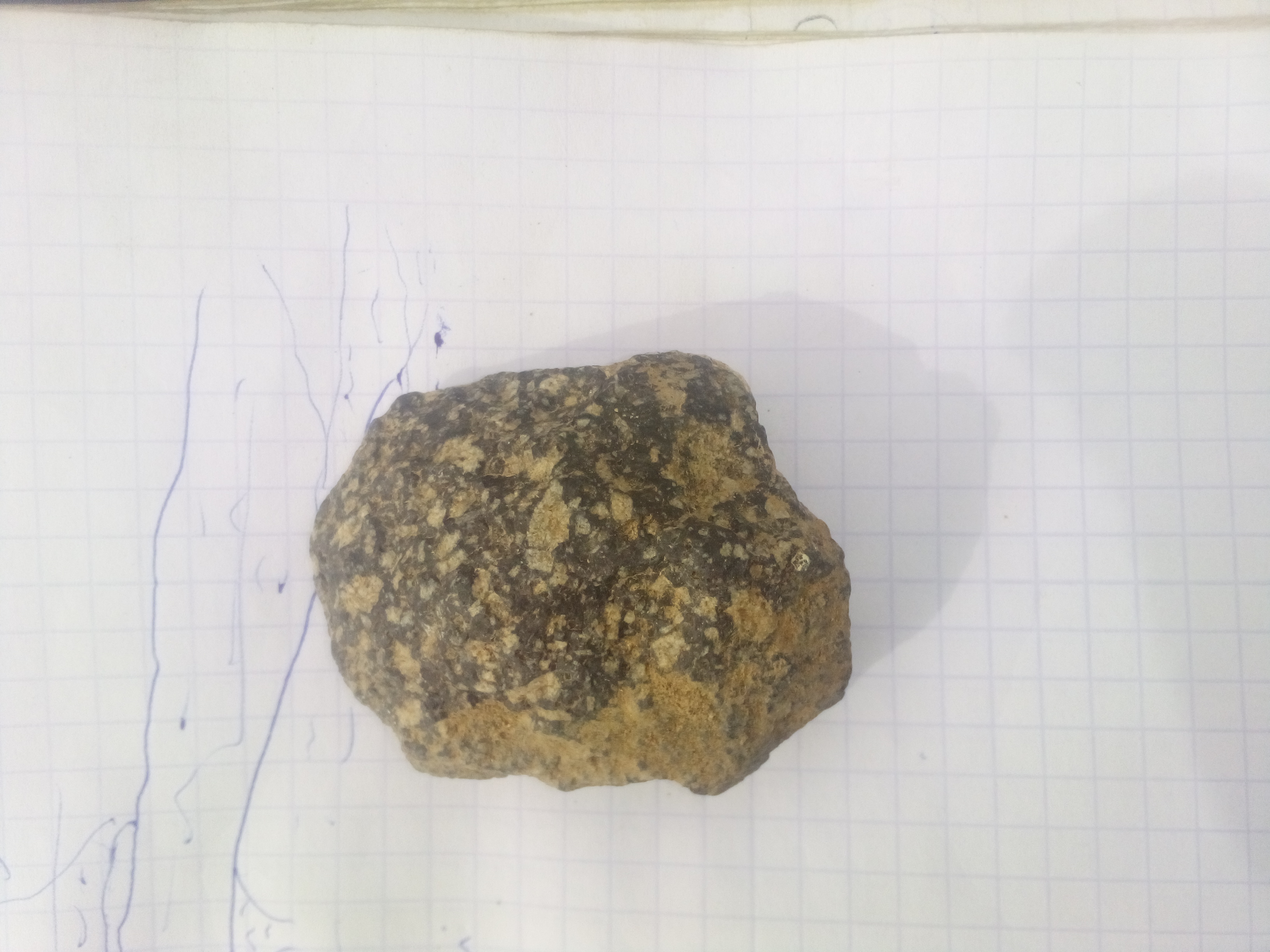

Faudrait s'assurer qu'il n'y a pas de sanidine parmi les phénocristaux (j'ai un doute en zoomant dans la 2° photo).
Juste en visuel, ça me rappelle les doréites du Massif Central, qui sont des mugéarites.
Mais bon, c'est très peu scientifique comme approche.
Lame mince ou analyse (Si,Na,K) pour trancher.

bonjour,
pourquoi phénocristaux de plagioclases? Comme @jjnom, même si les photos ne sont pas nettes pourquoi pas de la sanidine.
Et donc pourquoi pas trachyte?
En ce qui concerne mugéarite, benmoréite, hawaiite, c'est de l'ordre de l'analyse chimique, pas sur une photo.
A la limite trachybasalte, et encore...même pas.

pour donner plus de détails
c'est c'est une roche dont la composition et texture ressemble à celle des pyroxènites
tout ce qu'on puisse observer ce sont les phénocristaux de plagioclase entourés de matrice moire
Invité jean francois06
Il y a 12 heures, said.saad a dit :
merci les camarades
Si tu y vois une roche ressemblant à de la pyroxénite, il y a un pb avec les photos.  Pourrais tu refaire les photos?
