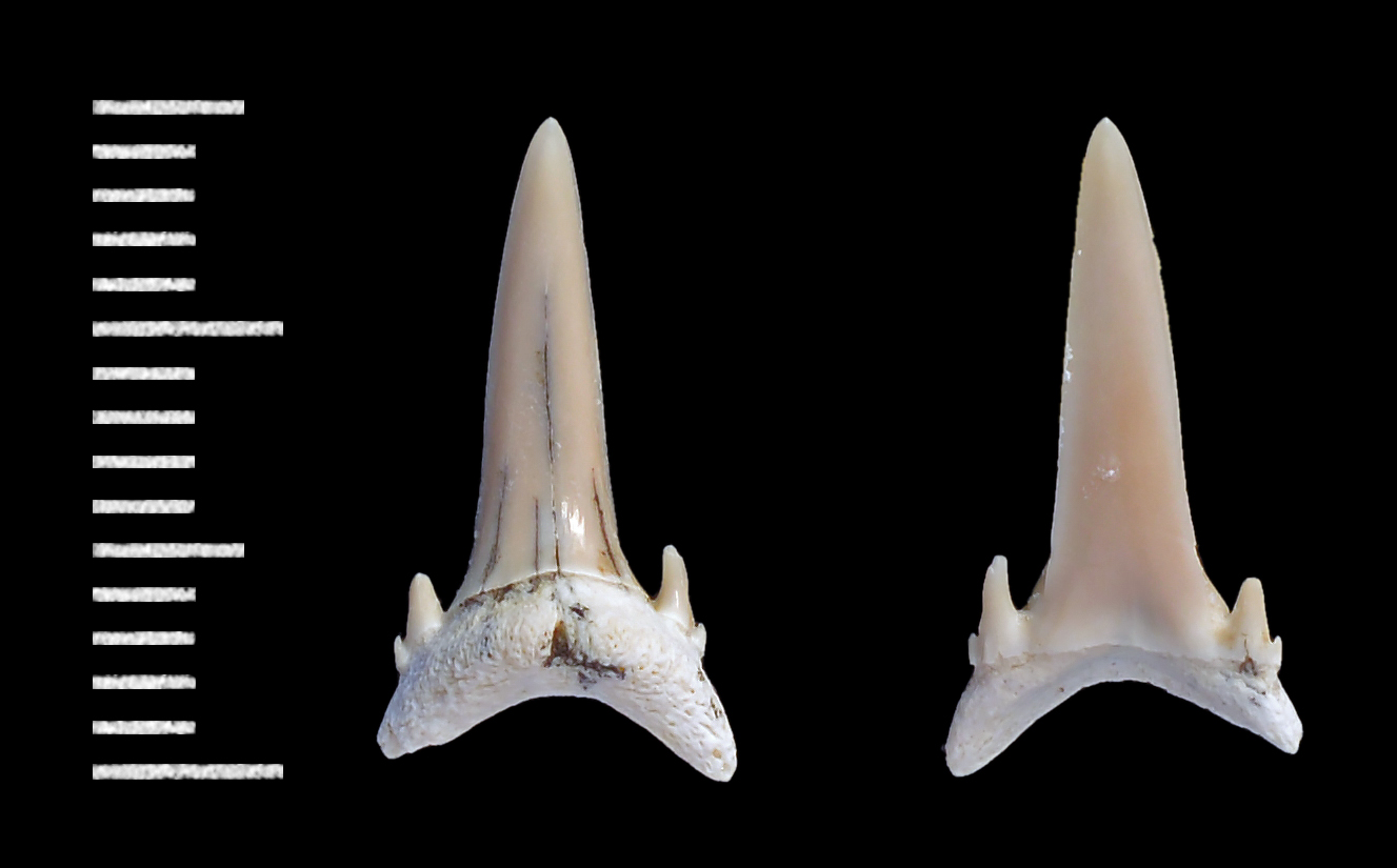

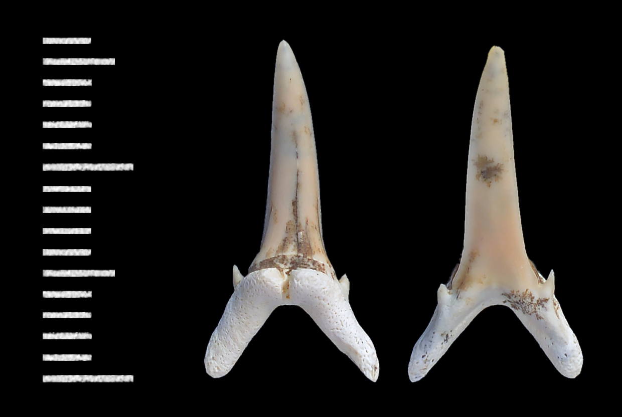

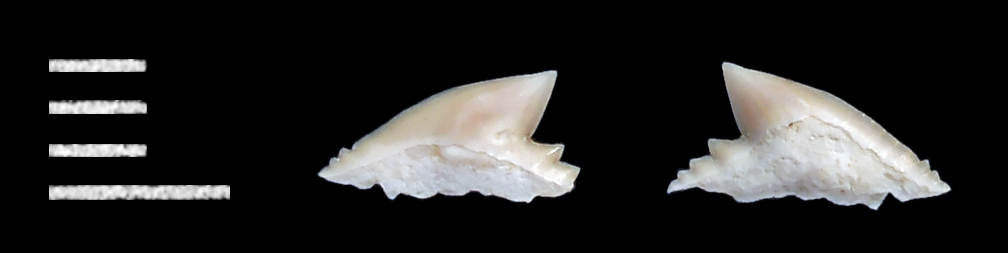

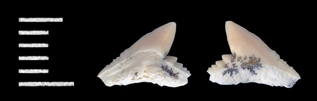

J'ai récupéré un lot de dents du Stampien de Hanches (28), mais je n'arrive pas à trouver de docs pour l'identification. Une idée de leurs petits noms ?
1
2
3
4
5
6
Probablement Carcharias acutissimus (Agassiz, 1843) pour les dents 1 à 3 et Physogaleus latus (Storms, 1894) pour les dents 4 et 5. La dent 6 correspond à un Carcharhinidae, mais difficile à préciser vu son état.

Merci à tous pour votre éclairage, Chimera ça correspond bien !
J'ai trouvé ce doc qui correspond au stampien de la carrière de Hanches entre autre et qui donne aussi  la solution pour les dents 1 à 3 :
file:///C:/Users/jerom/Downloads/Gnault2012inLozouet2012-ChondrichthyesTeleostei.pdf
Sur le cossmannia en page 28 pour la dent 2, ils parlent de :    Figs. 28-29:"Synodontaspis" acuiissima (Agassiz, 1844)/ dent antérieure, vues linguale et labiale
Cela signifie quoi par rapport à Carcharias acuiissima ?
C'est une ancienne dénomination ou synonyme, mais au final la même espèce.
