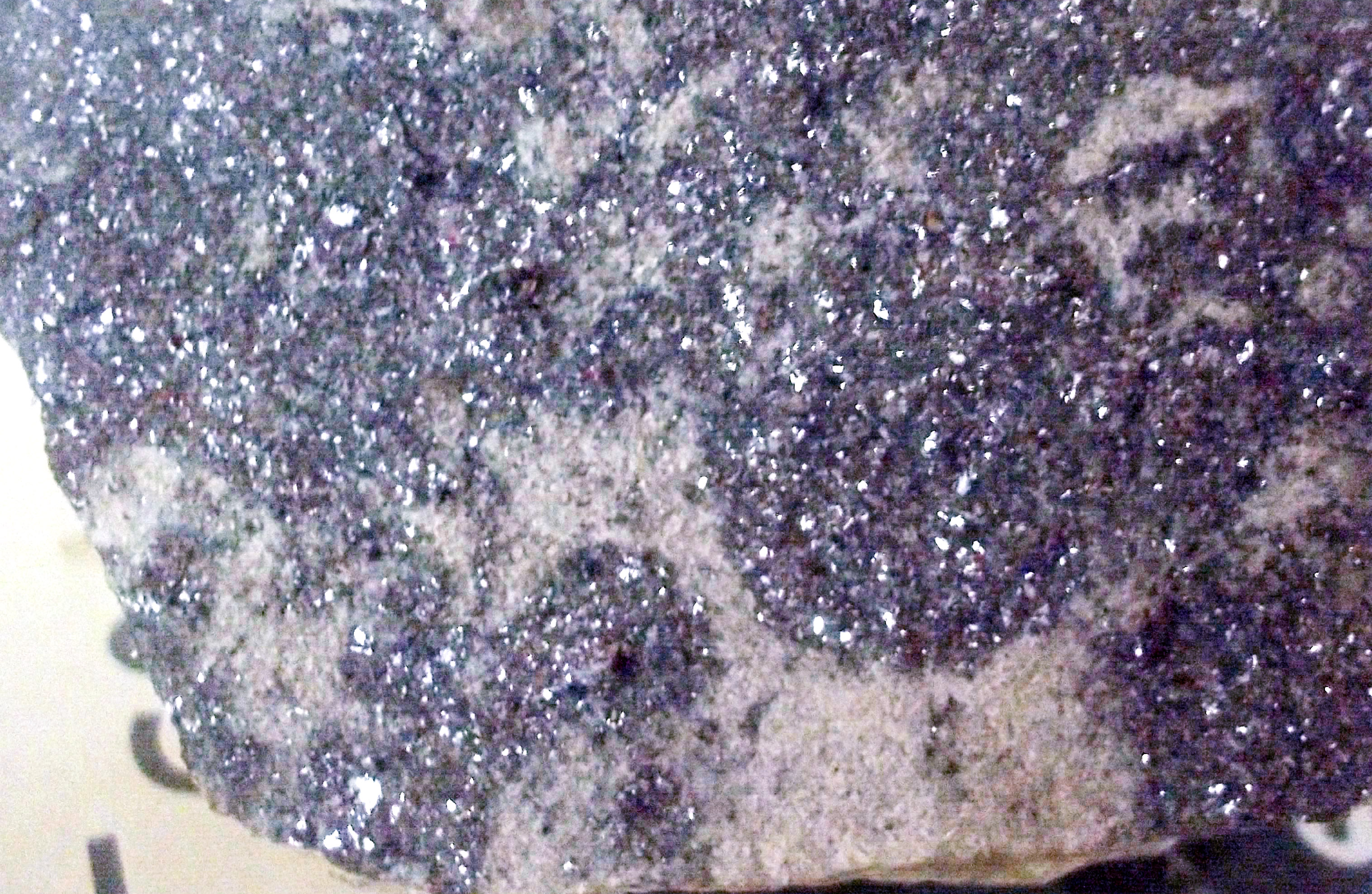

pierre trouvé a limoux , ça a l'air d'etre du gres. je me pose des questions au sujet des cristaux grix brillants qu'il contient. pierre assez lourde... il y a du minerai de plomb a limoux?
si quelqu'un connais et sais ce que ça peut etre , ça m'interresse! merci!

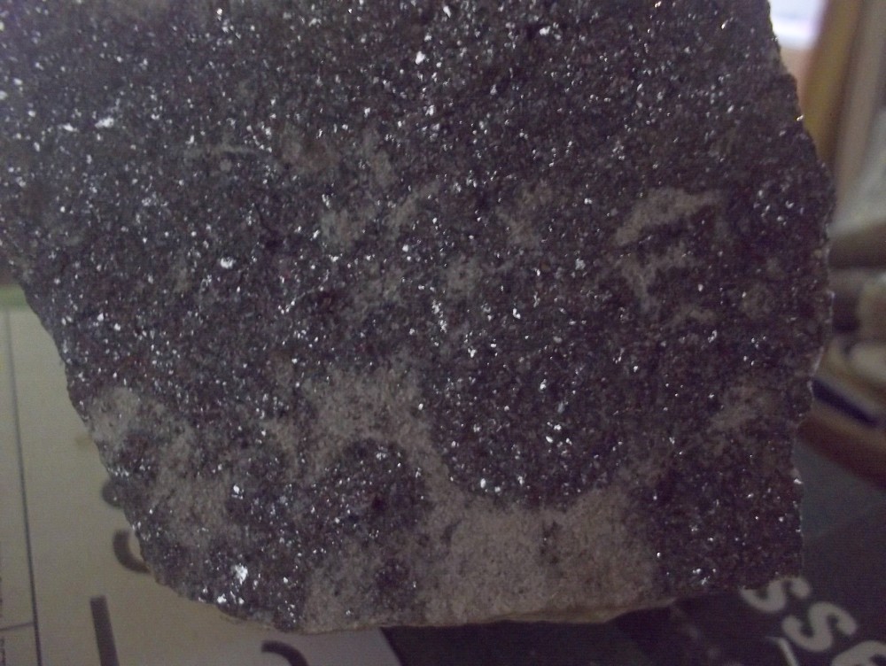

Selon moi c'est des traces d'hématite, essayez de faire un trait avec une des partie brillante de la pierre au dos d'une assiette en faïence, si le trait apparaît rouge sombre ça confirmera hématite , ou pas ....

au dos d'une assiette , ça laisse une trace grise. donc pas hematite il semble...

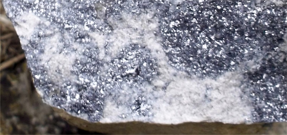

c'est pas un résidu de fonderie car c'est une roche , on distingue bien (pas sur la photo de pietre qualité...) un grès (pas fait le test HCL pour savoir si le ciment est calcaire ou siliceux) au travers duquel sont mêlés ces cristaux...
j'ai essayé de regarder avec une loupe a fort grossissement , mais j'arrive pas a distinguer correctement ces cristaux , tres brillants ou tres mats selon leur orientation ce qui empeche de distinguer leur texture , leur forme exacte...
Avec l'hématite je me suis souvent faite avoir .... Le premier trait paraît gris et si on vire la poussière avec le doigt le trait au final est plutôt brun / rouge .
Après si c'est des cristaux et non des paillettes ça change tout .
oui , c'est clair que la photo est vraiment médiocre...j'ai essayé d'en refaire une a l'ombre pour eviter que ça brille de mille feu. mais pas top non plus...

oui  la gangue blanche raye bien le verre , ça a bien l'air d'etre un aglomerat de sable siliceux.
j'ai aussi pensé a un truc genre galene , mais je debute en géologie!

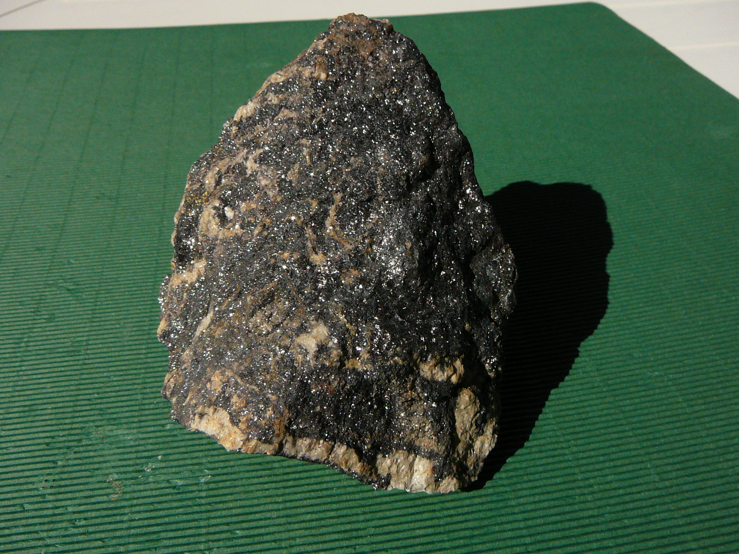

je mets une photo d'hématite ça y ressemble pas mal, à part bien sur la gangue qui n'est pas la même,
cette hématite vient de la mine de Batère dans l'Aude

Possible, il faudrait arriver a voir des clivages en marches d'escalier (c'est cubique) à la loupe.
Si c'est en impregnation dans un gres, on voit rarement les formes cristallines (les cristaux prennent la forme des pores)

sur les photos postées, on ne distingue pas clairement la texture de la roche, difficile d'y voir un grès... les cristaux gris peuvent faie penser à de la galène, mais sans certitude.

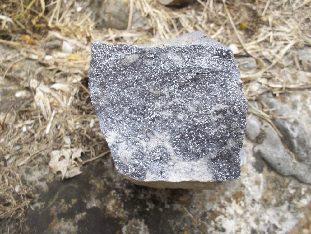

cette pierre a été ramassée en contrebas de la falaise située a l'est du centre de limoux . voici les coordonnées gps de cette petite falaise : 43.058373   2.212386.
impossible de dire si elle vient de la falaise en dessus car elle etait parmis d'autre pierres en gres dans un jardin... mais ça reste quand meme le plus probable , elle pese lourd mais lourd quoi...un truc de fou et ressemble aux morceaux de gres qui viennent de cette falaise. c'est en la cassant que j'ai decouvert ces cristaux , l'aspect exterieur n'as pas pu pousser quelqu'un a la ramasser et la ramener dans ce jardin parce qu'elle etait jolie , et vu son poids , ça aurait découragé n'importe qui de l'embarquer de quelque part pour la ramener la , surtout qu'elle ressemblait comme je disais a n'importe quel morceau de grès... donc je pense qu'elle vient de cette falaise...mais sans en etre absolument certain...

Donc il s'agit d'un caillou hors affleurement, difficile à tester et à examiner sur simple photo inexploitable. Pas identifié un vrai grès.
Possible galène provenant d'un transport à définir.
Donc sans signification pertinente, à moins de meilleures informations...

Une falaise: haute de combien ? accessible? très peu probable que le caillou vienne de là!
Une densité de 5.78...la galène est de l'ordre de 7.5...et comme ici on a un mélange avec une roche siliceuse, ça pourrait le faire.
L'examen à la loupe X10 ou X12 devrait permettre de voir des détails: clivages...
sur le site c'est la seule pierre que j'ai trouvé comme ça. bon en meme temps les couches de la falaise c'est une "passée conglomeratiques" , il y a donc de tout dedans... et des truc qui viennent des pyrenees. ça a pu arriver de secteurs a galene via la riviere aude... j'ai été voir dans les affleurement de cette falaise par curiosité , j'ai rien vu de special ou trouvé d'autre gres de ce genre...
