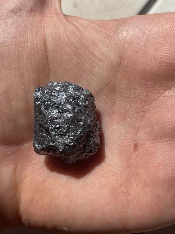

numero 1 : je pense a du silicium image.thumb.jpg.ae3c6a46e46c0c447d437284605f2f4a.jpg

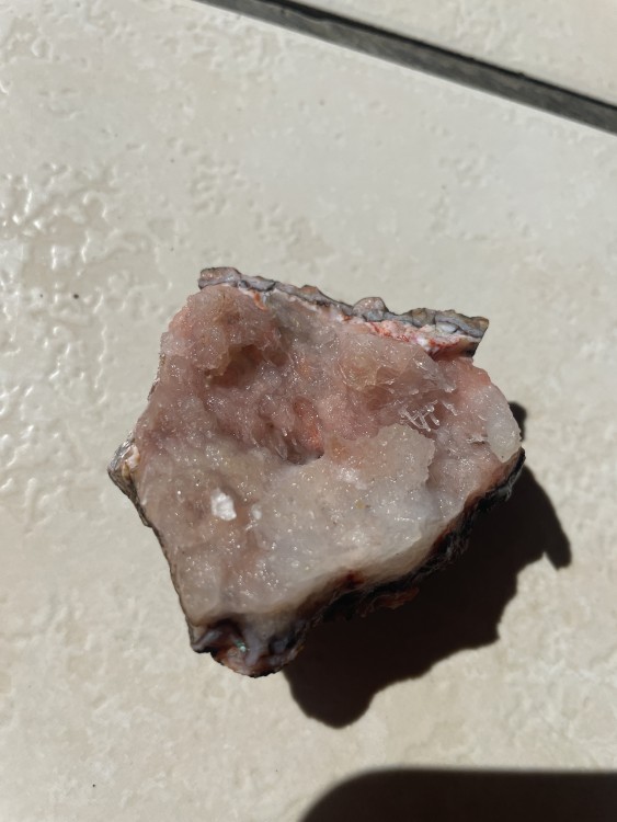

echhantillon 2 : Vanidinite ?image.thumb.jpg.f4f67673a7b3bcadbecc306427540fea.jpg

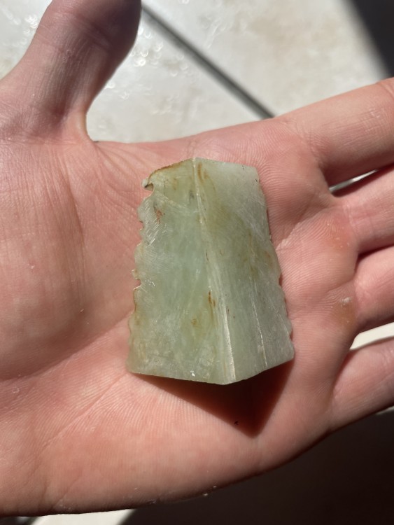

echantillon 3 : Quartz rose ? Aspect filandreux

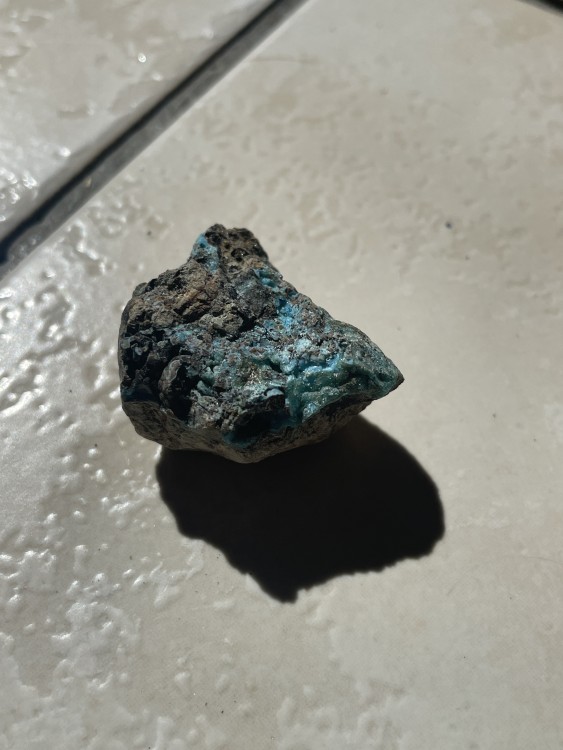

echantillon 4 : citrine ?

Pour le 1 je ne sais pas: scorie de mine ou peut être galène mais je ne distingue aucune cristallisation ni plan de clivage. J'ai déjà vu des galènes très altérées avec vacuoles ressemblant un peu à ceci mais il s'agissait de la gangue de cristaux d'anglésite du Maroc, non présents ici.
2 Vanadinite: je n'y crois pas trop, la couleur ressemble à celle de certains zircons: il faudrait avoir une vue rapprochée des cristaux figurant au sommet pour se faire une meilleure idée. Également, test de dureté si possible.
3 Calcédoine?
4. Citrine: difficile a dire car les cristaux sont peu nets. La citrine naturelle est rare (Brésil) et fréquemment confondue avec des cristaux hématoïdes clairs en présence d'hématite (Chine).

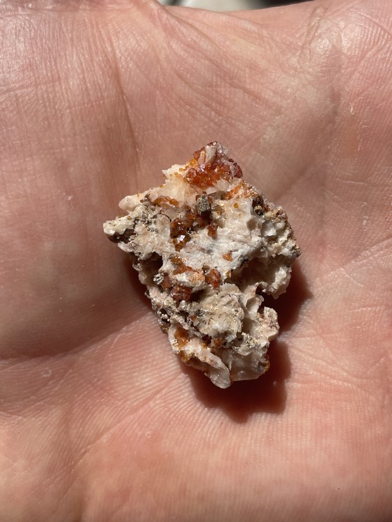

5 Je ne sais pas.

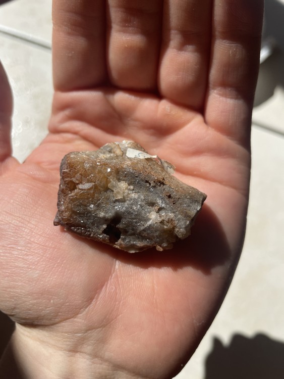

6 Chrysocolle?

numero 1 : je pense a du silicium test dureté !!  image.thumb.jpg.ae3c6a46e46c0c447d437284605f2f4a.jpg
echhantillon 2 : Vanidinite ? oui image.thumb.jpg.f4f67673a7b3bcadbecc306427540fea.jpg
echantillon 3 : Quartz rose ? Aspect filandreux calcédoine !
echantillon 4 : citrine ? quartz

échantillon 5 : Quartz ? Baritine ? Aragonite ? test dureté et/ou hcl
échantillon 6 : ?chrysocolle possible

Pour le 1 j'ai toujours des doutes
Anthracite, je ne crois pas surtout avec les vacuoles visibles à droite. Et puis il y a longtemps que je n'ai pas vu en vrai un morceau de charbon🙂. Je maintiens qu'il faudrait d'autres éléments d'identification
Pour le 2 (vanadinite) je ne suis toujours pas convaincu même si certains cristaux y ressemblent de par leur habitus. En plus, il y a plusieurs couleurs. J'ai essayé de zoomer mais sans résultat probant. Il y a certainement d'autres choses sur ce spécimen. Une photo agrandie de la partie supérieure me parait intéressante pour l'identification. Le reste est sans utilité sauf si l'on est chiromancienne😃.

Pour la deux, les cristaux sont ils hexagonaux ?
Une vanadinite bicolore peu être due au fait qu'une partie du spécimen (brin terne) à été exposé à la lumière et que l'autre non (rouge/orange éclatant).
