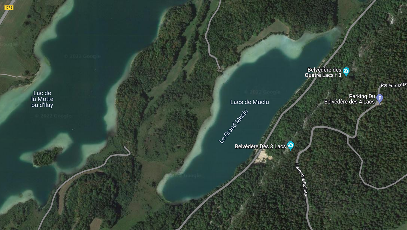

Cas pratique : Je vais tous les ans dans le Jura au bord d'un lac karstique (Grand Maclu) qui se vide par un ruisseau dans un autre lac (Ilay). Le lac est tapissé d'une vase blanche (berge blanche sur la photo satellite) que j'ai d'abord prise pour de l'argile mais qui est en fait du limon (reste friable après séchage simple et après cuisson basse température). Un des côtés du lac est constitué d'une falaise dans laquelle il y a une zone d'effondrement sous forme de tas de de cailloux de toutes sections (zone entourée en rouge sur la carte), l'eau y ruisselle, j'ai pu récupérer de l'argile (couleur ocre) mélangée à du sable et du gravier. Ma question est où va l'argile ensuite ? Elle est présente sur la falaise mais pas au niveau du plancher du lac, en tous cas sur la berge en face de la falaise. Est elle charriée sans pouvoir se déposer dans le lac ? Où pourrait elle s'accumuler? Avez vous une idée de pourquoi est ce que le limon blanc reste, lui?

Si je reviens à l'aérien vous me dite que souvent les dépots sont silteux ce qui n'arrange pas mes affaires car de mon expérience le plus difficile est de séparer le limon de l'argile car ils ont à peu près la même taille et de ce que j'avais compris c'est surtout la conformation du matériau qui change, l'argile est en feuilles et le limon en boules, ce qui fait que l'argile peut cuire alors que le limon qui reste du petit sable. Autre question l'argile ne vole t'il pas mieux que le limon? Pourquoi se retrouvent ils mélés dans ces dépots?
Dans mon cas pratique du Jura j'ai l'impression que l'argile est parti vers la mer et que le limon est moins mobile et reste au fond du lac ou alors il y a bcp moins d'argile que de limon et donc l'un renoie l'autre.
