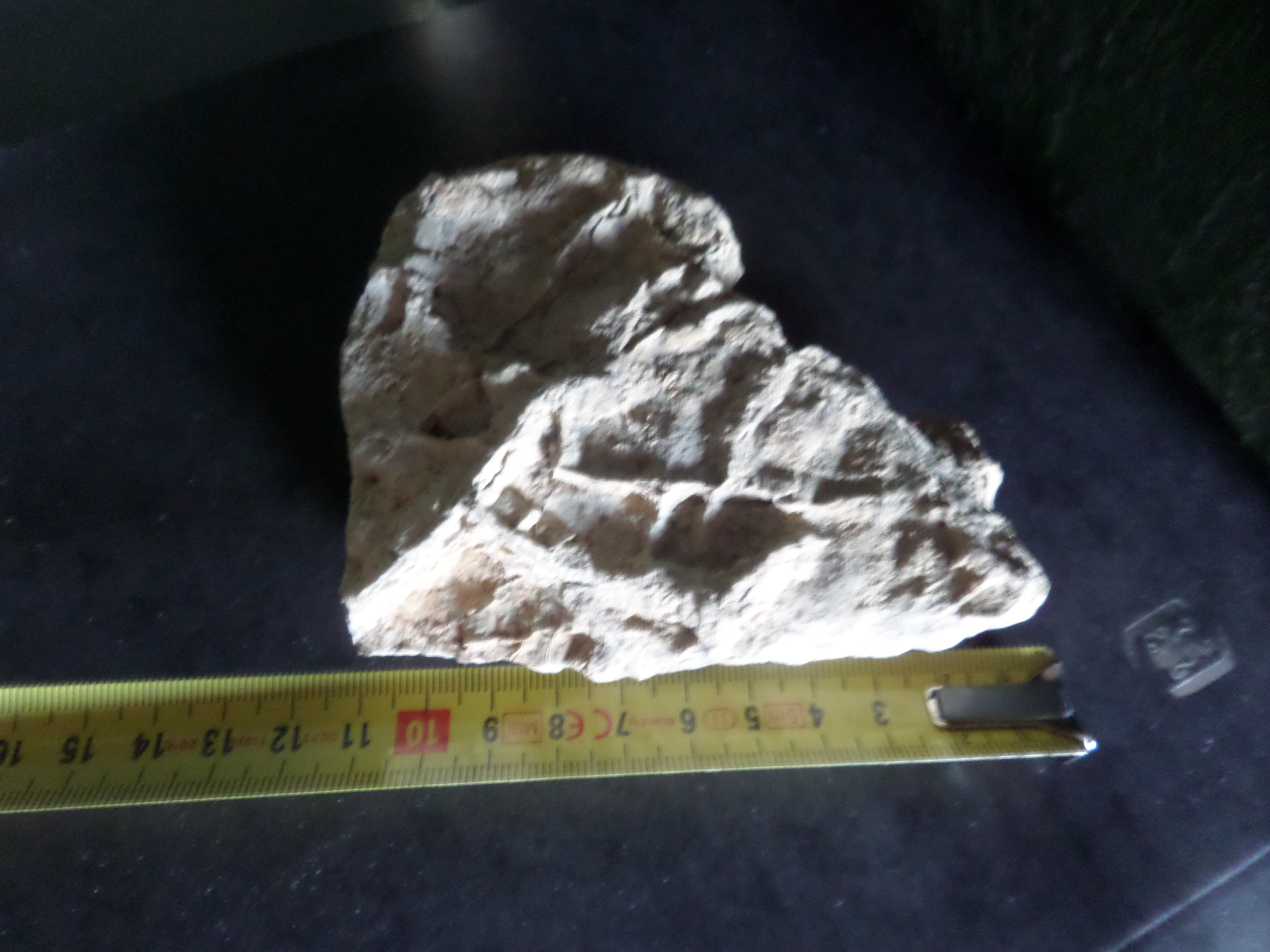

Il y a 19 heures, Geopat a dit :

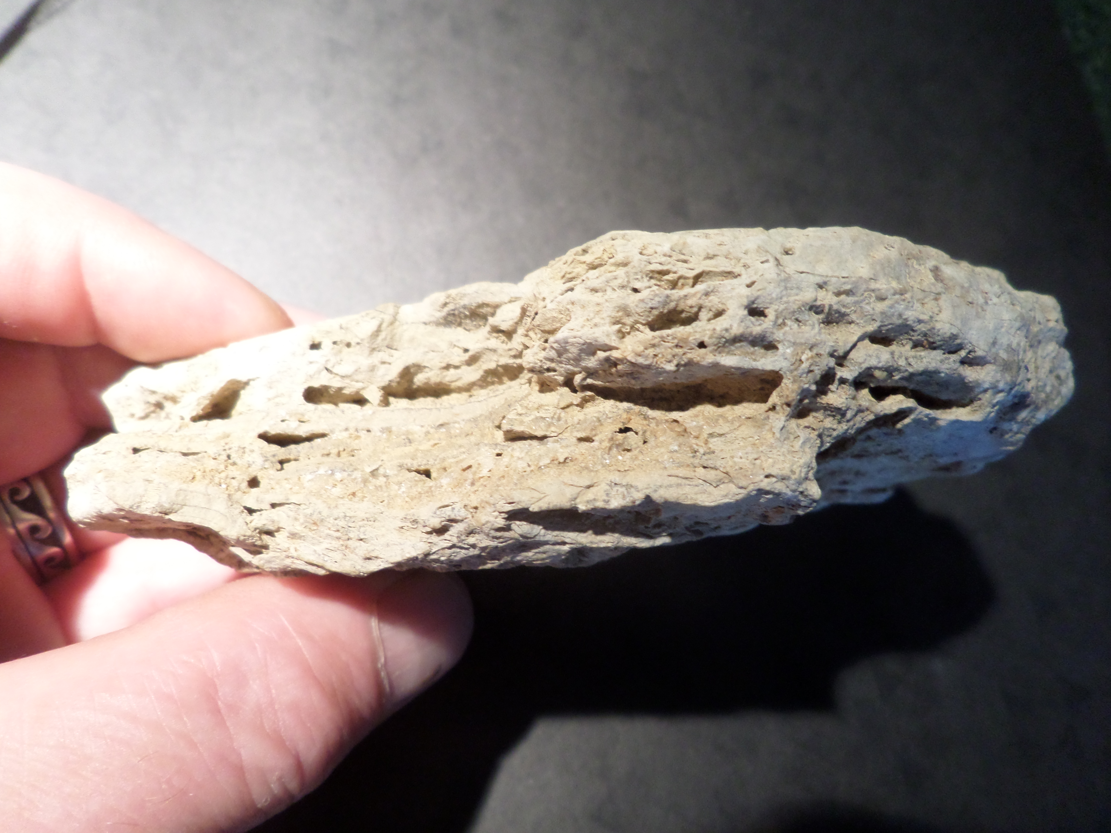

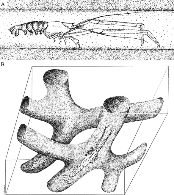

Avec l'indication de la formation géologique (Muschelkalk) on avance dans la recherche.

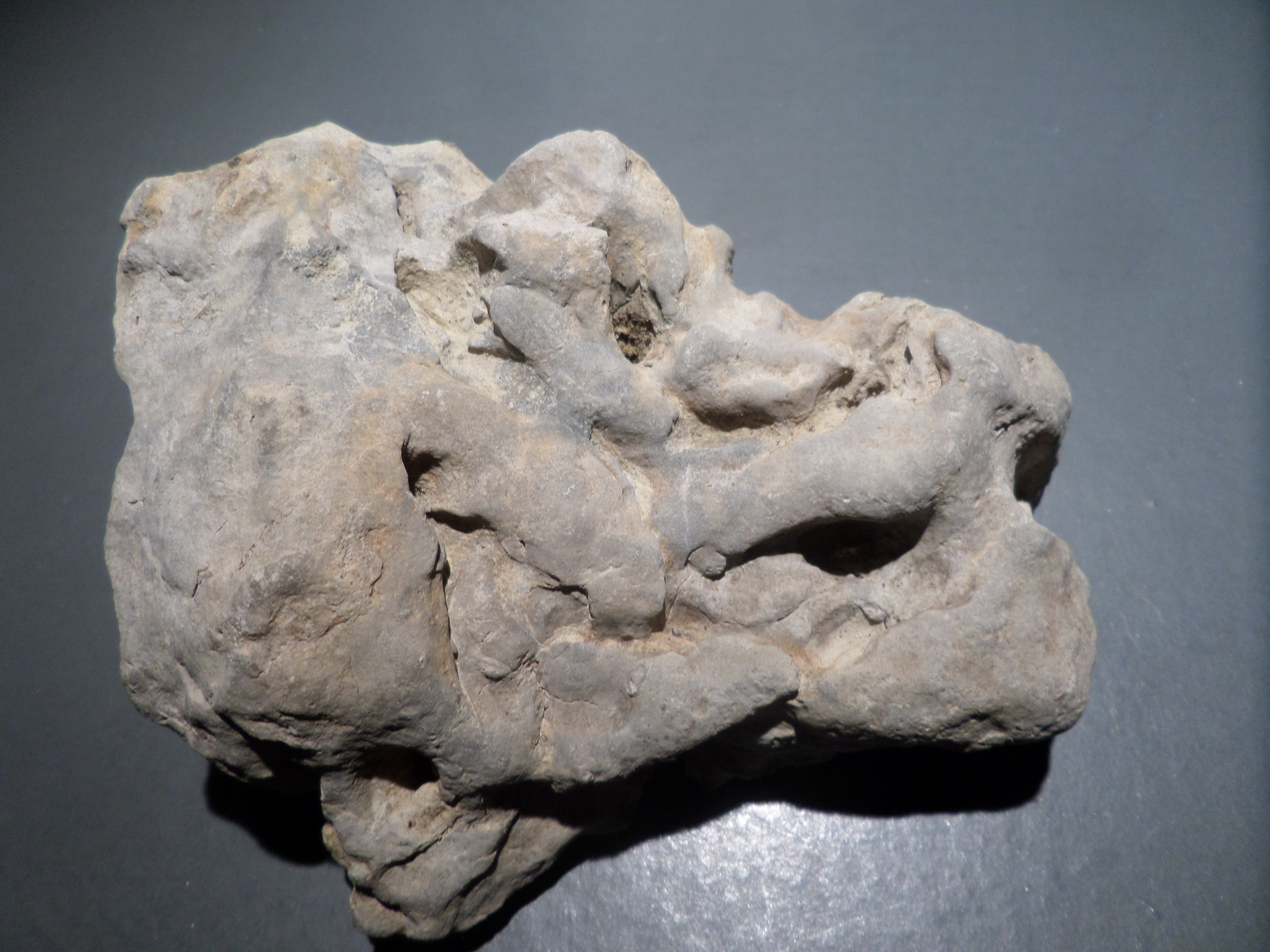

Il s'agit toujours de traces attribuées a un terrier de crustacé, mais le genre n'est plus Thalassinoïdea mais: Rhizocorallium
Ci joint document et lien.
https://naturealsacebossue.over-blog.com/2020/04/comprendre-le-muschelkalk-superieur-partie-2/2-abg10.html
pourquoi rhyzocorallium? En plus, on ne connait pas la polarité de ce caillou.
Pour les nouvelles photos, je n' arrive pas à voir, elles ne sont pas nettes. Cela pourrait être bien d'autres choses (mudcrack, fentes de tension, et...)
Je commence à avoir un doute.

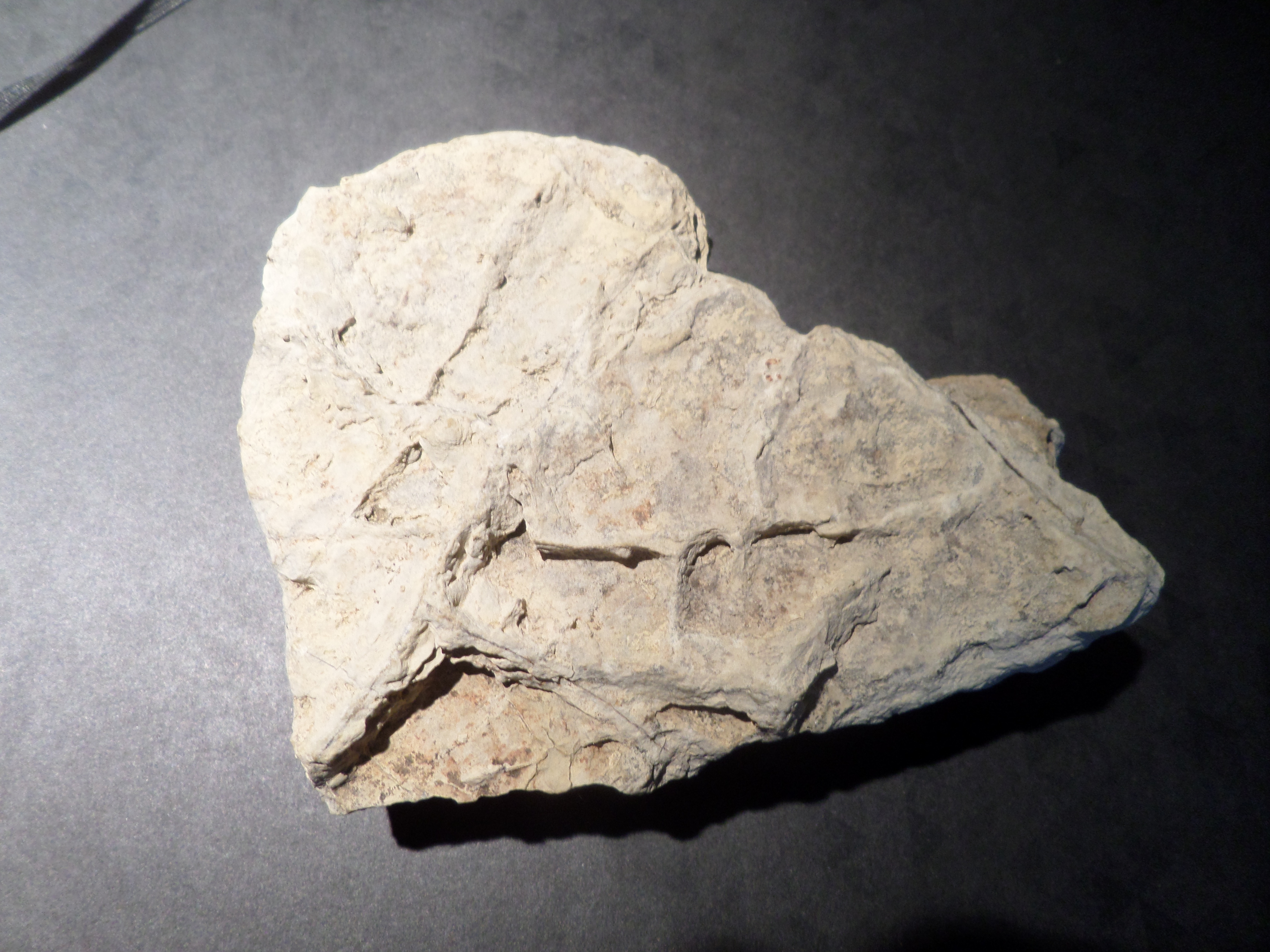

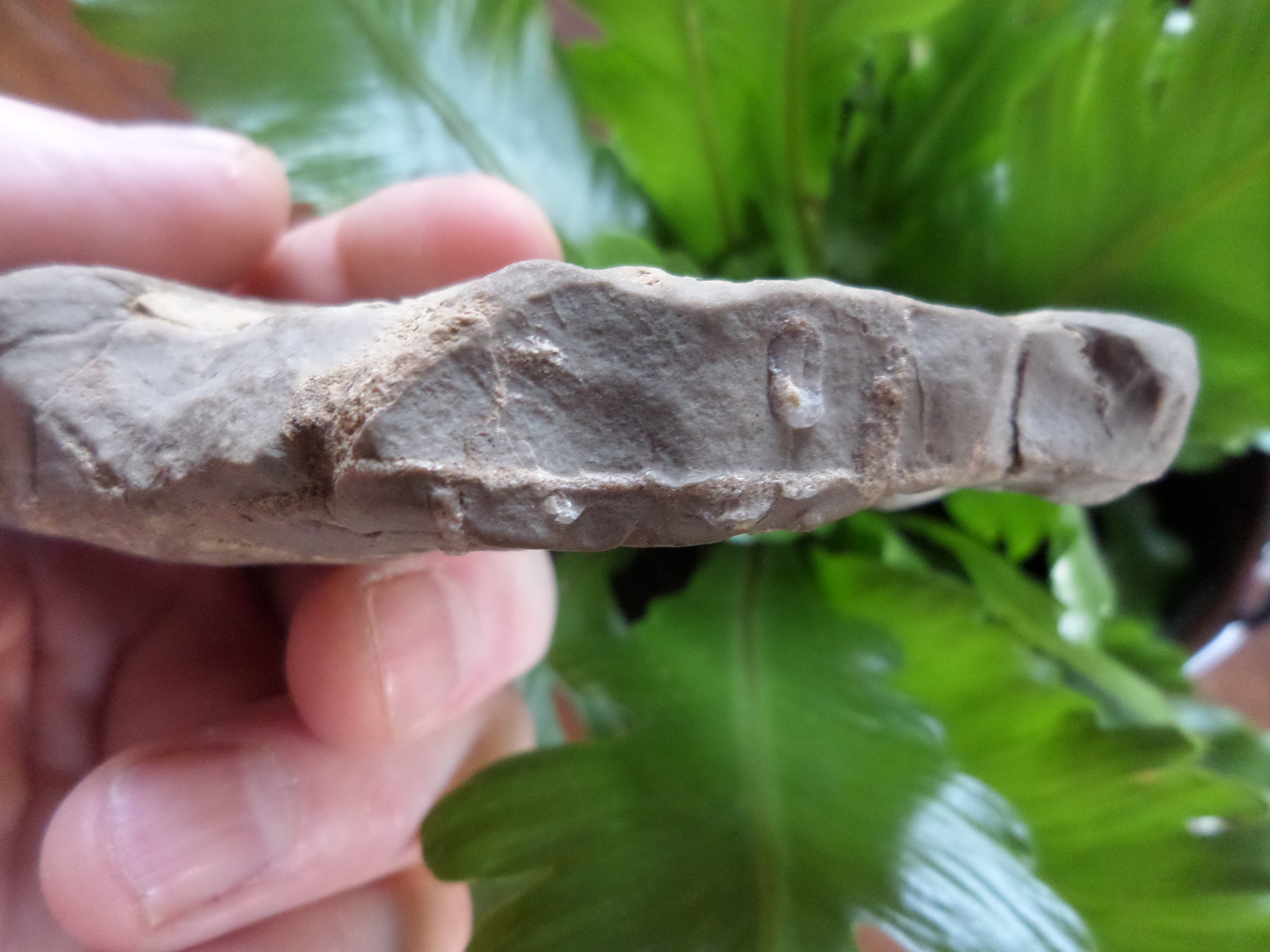

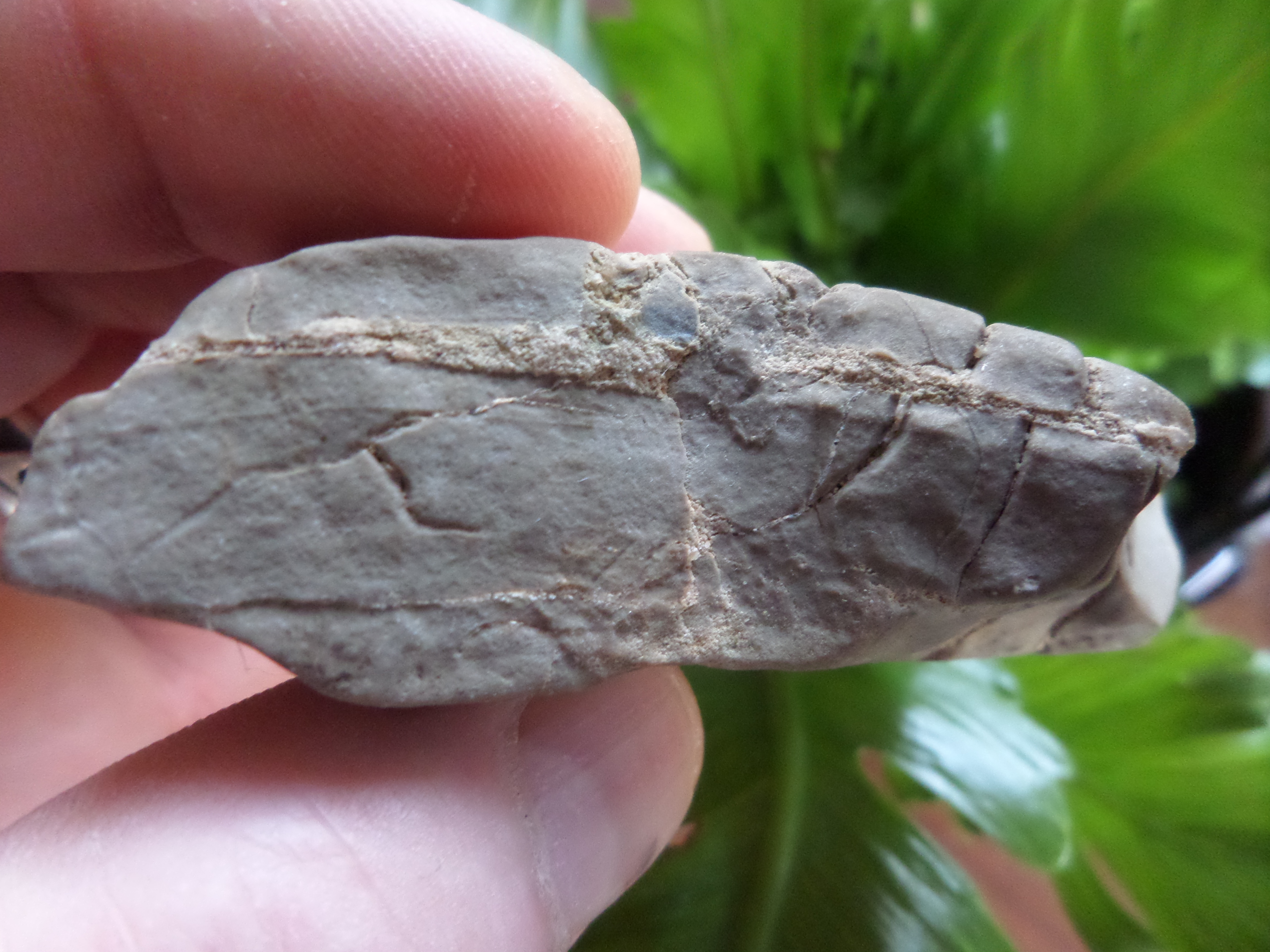

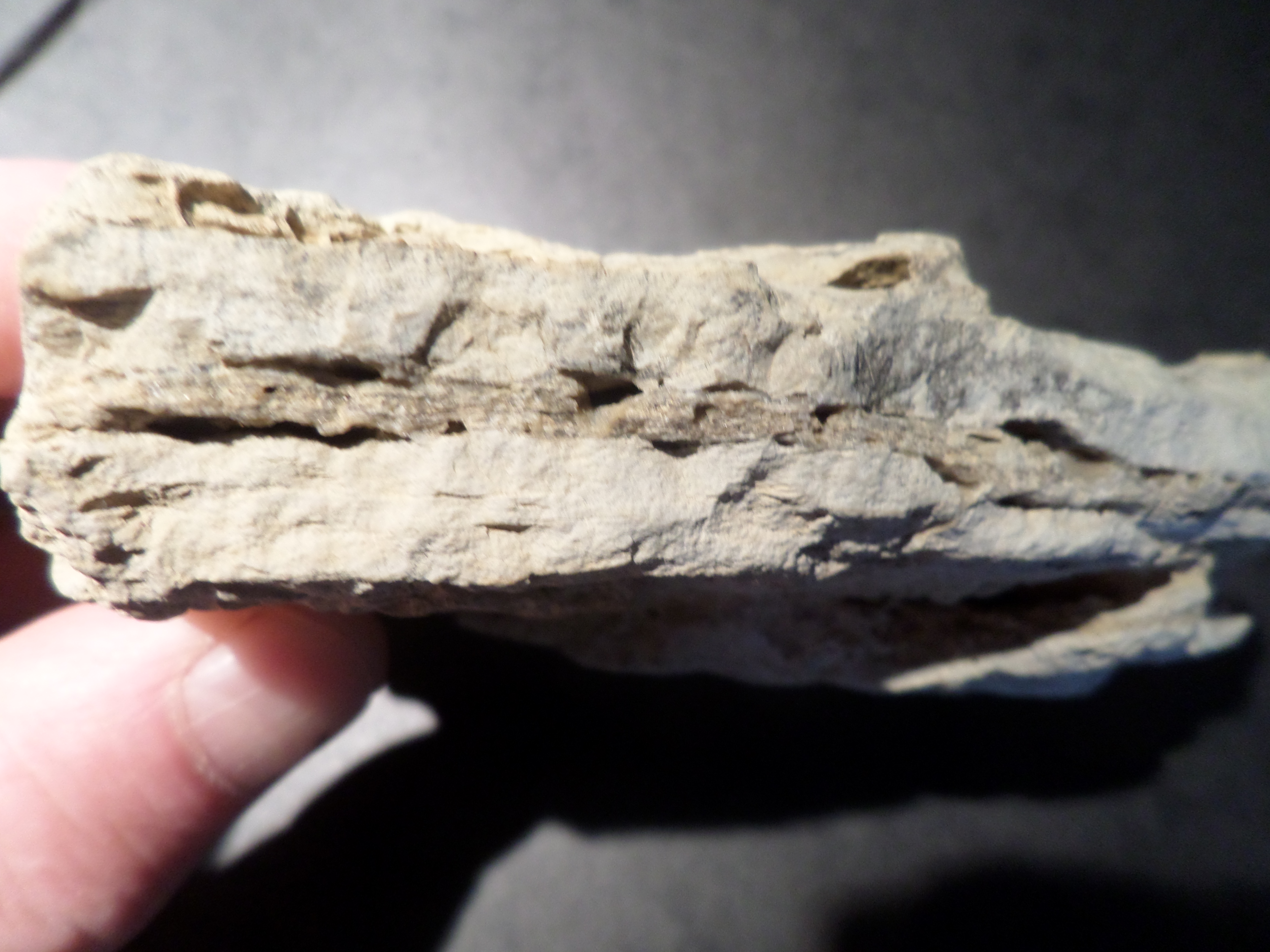

En regardant à nouveau les photos je pense pour le 1 er  échantillon ( vues 1, 2, 3 et 4)   : bioturbation  vraisemblable.

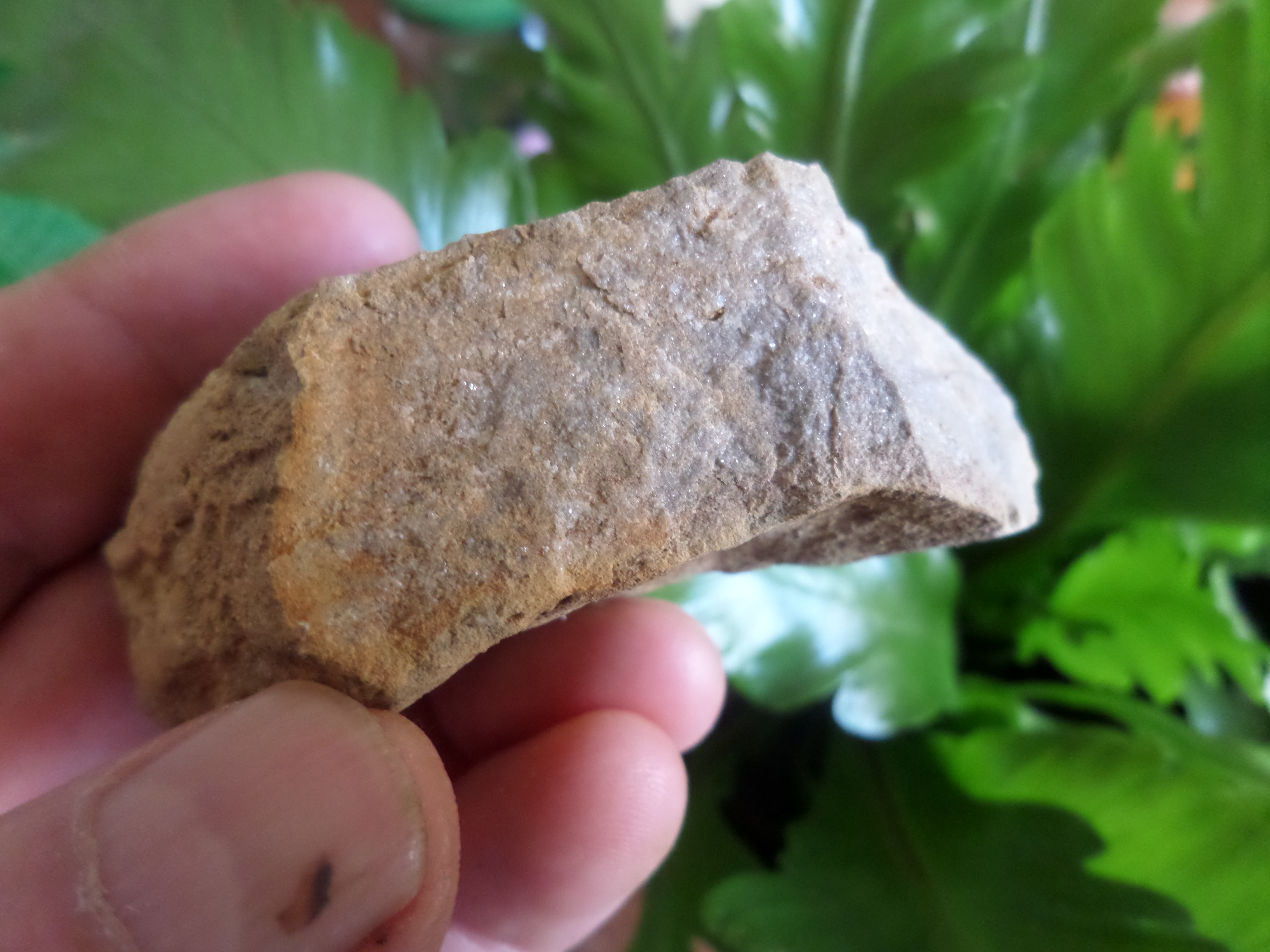

Pour le   2 éme  échantillon  (vues 5, 6, 7, 8, 9)  :  ?
Pour  les 4 dernières  vues (marne bariolée)  :  figures de sédimentation et érosion

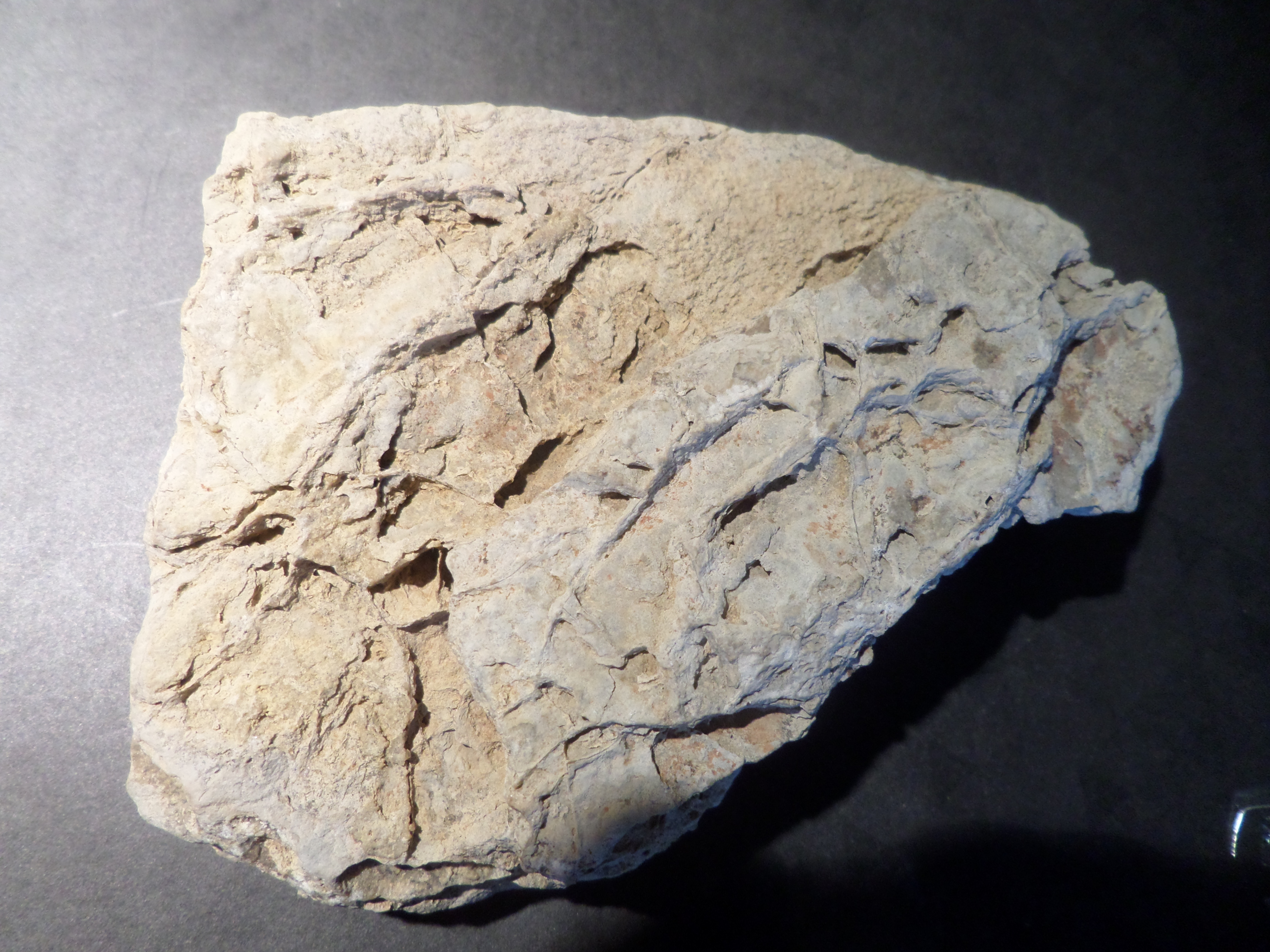

Est ce que cette marne bariolée vous évoque ce genre de chose?J'ai pensé que la sécheresse avait fait ces stries,Lettenkhole?
Pourquoi marne bariolée? As tu fait des tests?

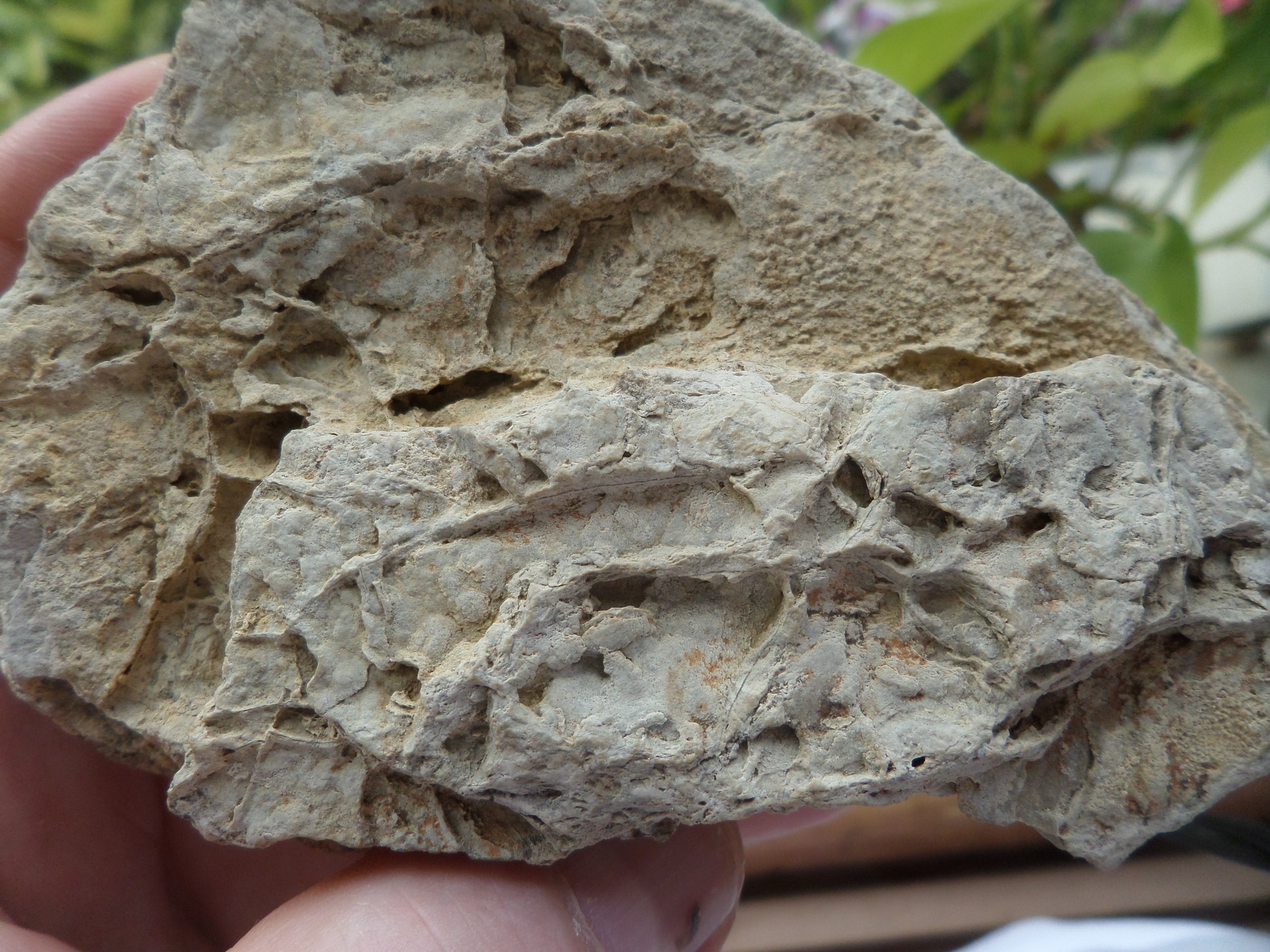

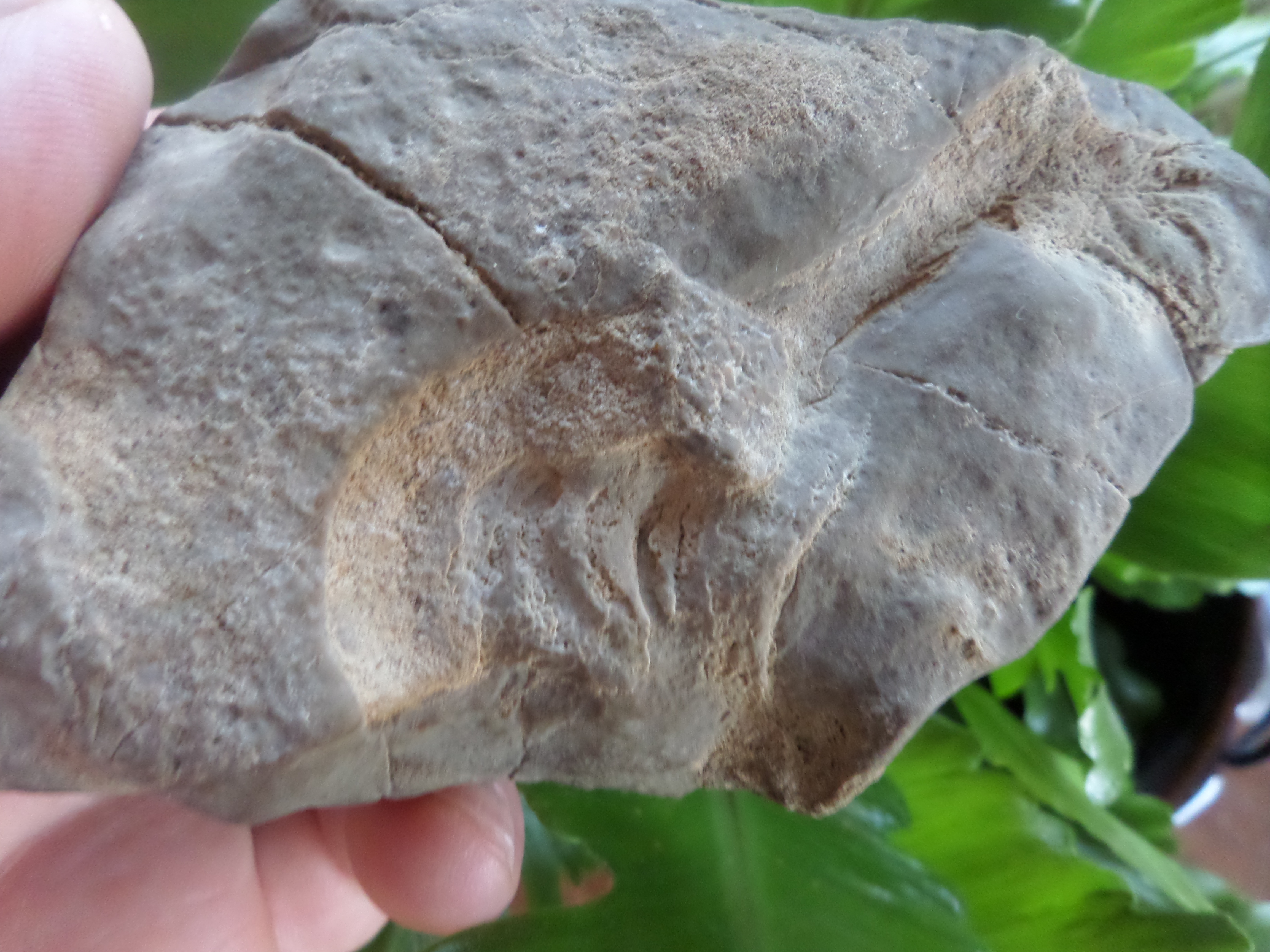

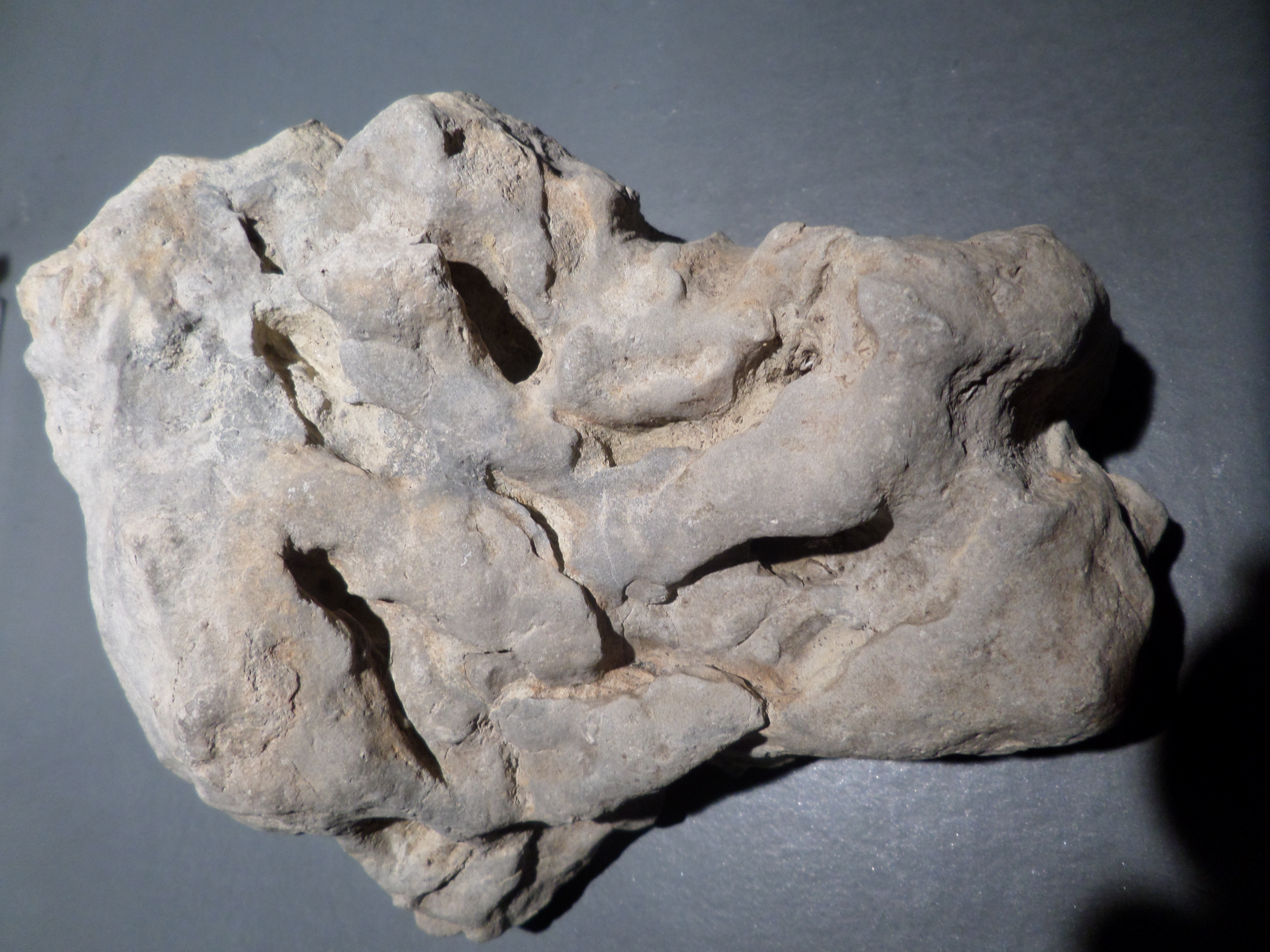

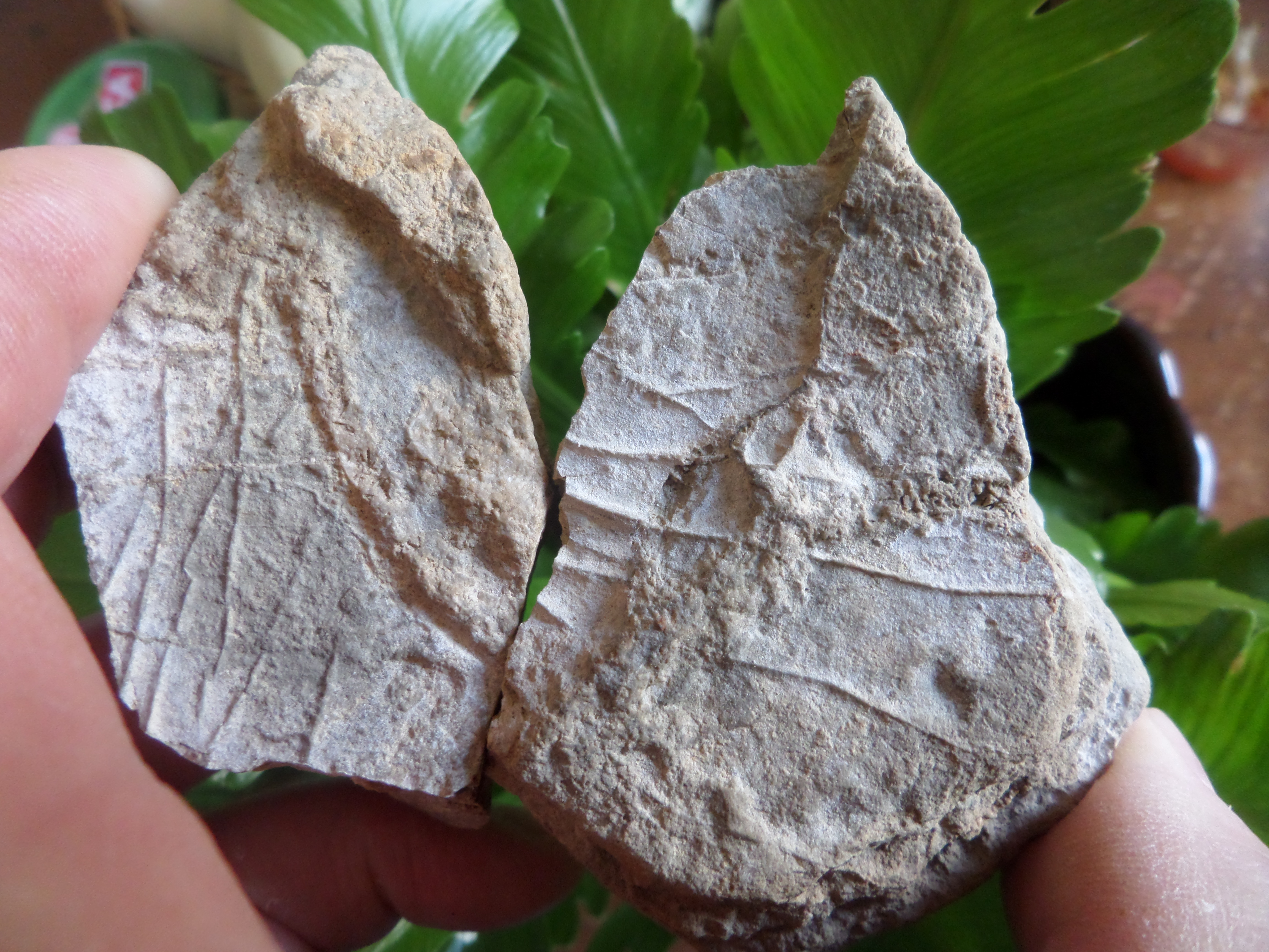

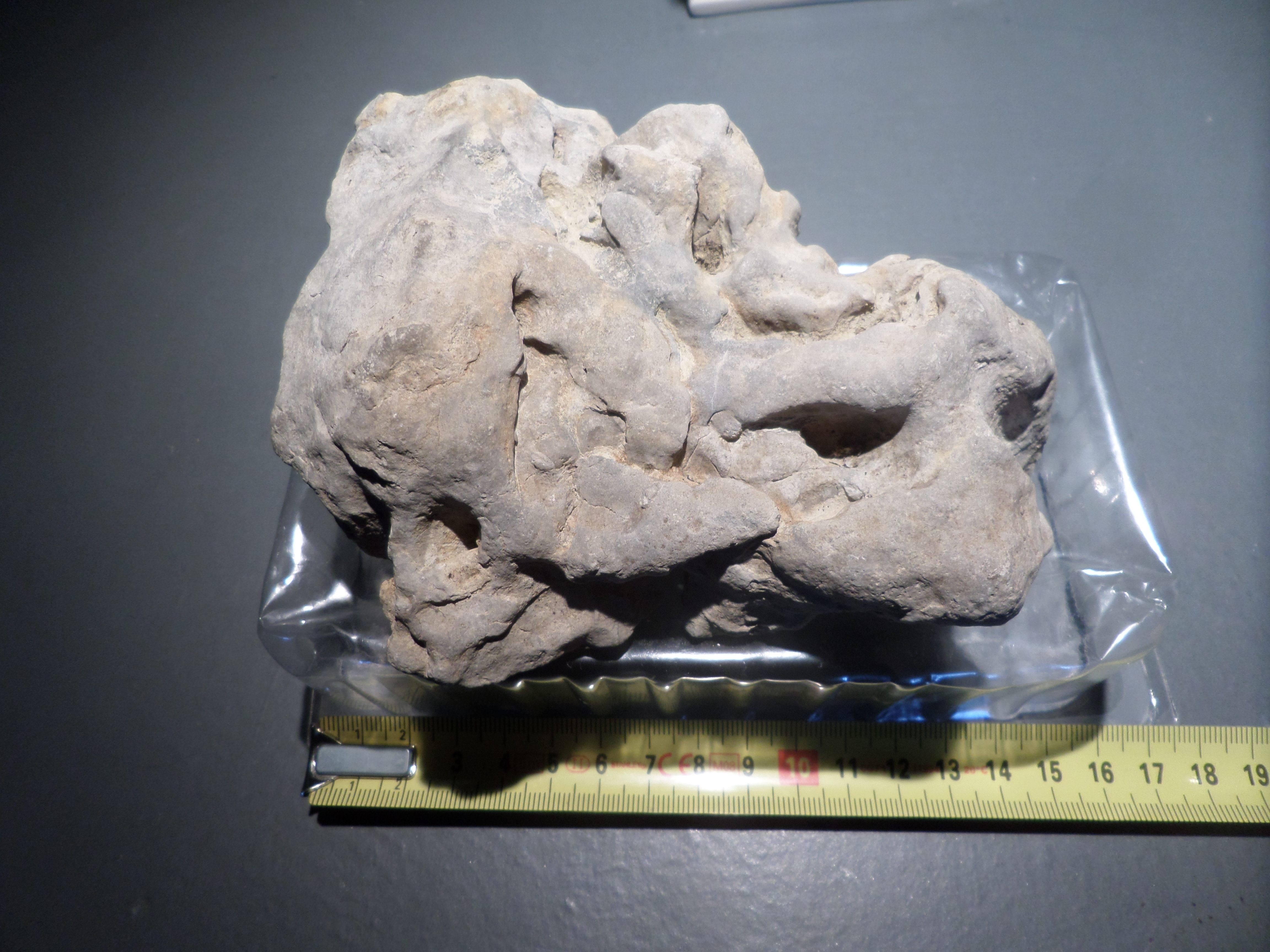

Voici trois échantillons, qui se ressemblent et qui pourtant sont différents.
1122518455_CaptureE4.JPG.058872133c4ac2b3fc743763d461bbd5.JPG339410358_CaptureE3.JPG.451348ec96f0c0aa8609b510487c4925.JPG1321897271_CaptureE2.JPG.1ad04b178f7bc804d1c1d7b77b3220c0.JPG558758460_CaptureE1.JPG.c7a783bb487fbd3d095c8965a76fe770.JPG
Une roche que tu trouves aujourd'hui en surface est le résultat d'une histoire complexe, depuis le dépôt, son enfouissement et sa lithification et enfin son retour vers la surface, avec en sous entendu la circulation des fluides.

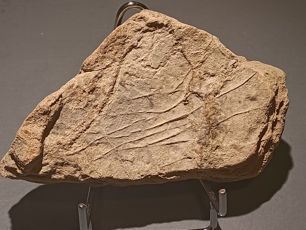

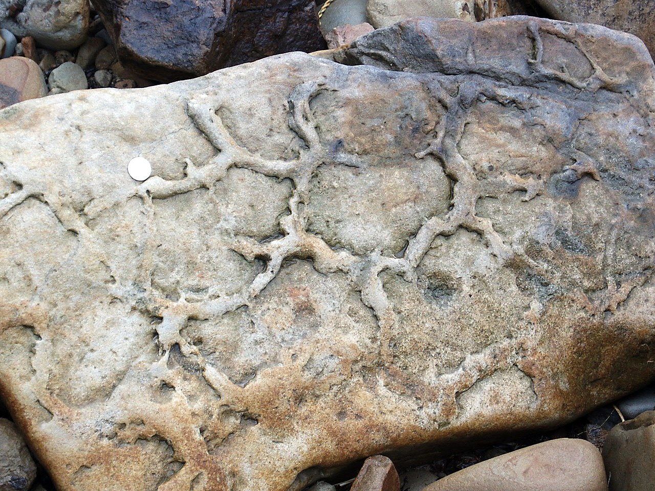

Faire des tests sur tous les échantillons, c'est la base. Donner des informations sur leur localisation c'est un plus, et pourquoi pas des photos d'affleurements à différentes échelles. Pour les ichnofossiles par exemple, sur une pierre volante, à moins d'avoir des critères de polarité non ambigu, c'est difficile voir impossible.Il faut savoir aussi si la trace est verticale ou horizontale.
Exemples
730729177_Capturee6.JPG.d6219e90847155ddfea8fd0c8bc89e14.JPG1637629389_Capturee7.JPG.1900b0442381e62d73356210ed36c48f.JPG

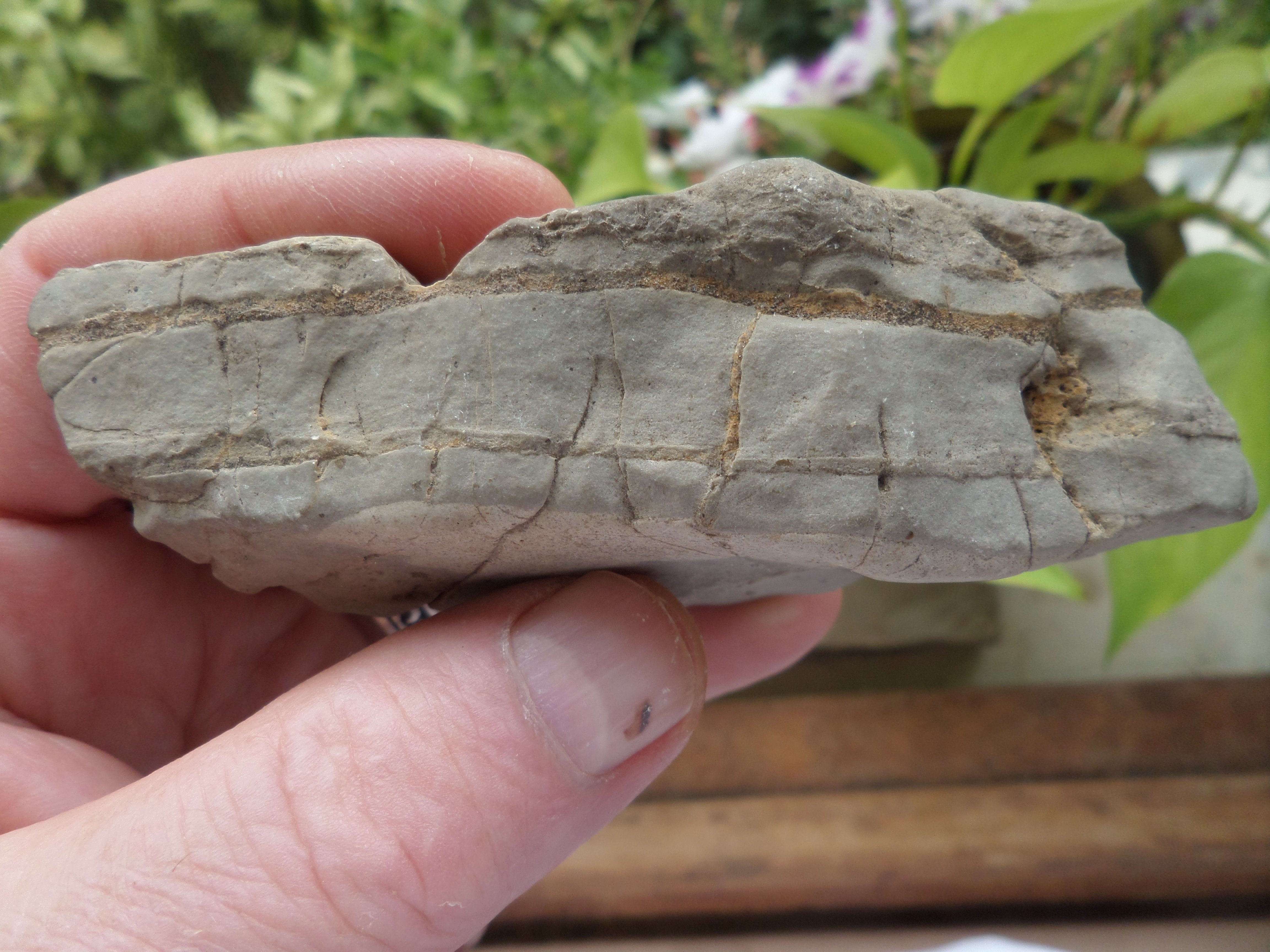

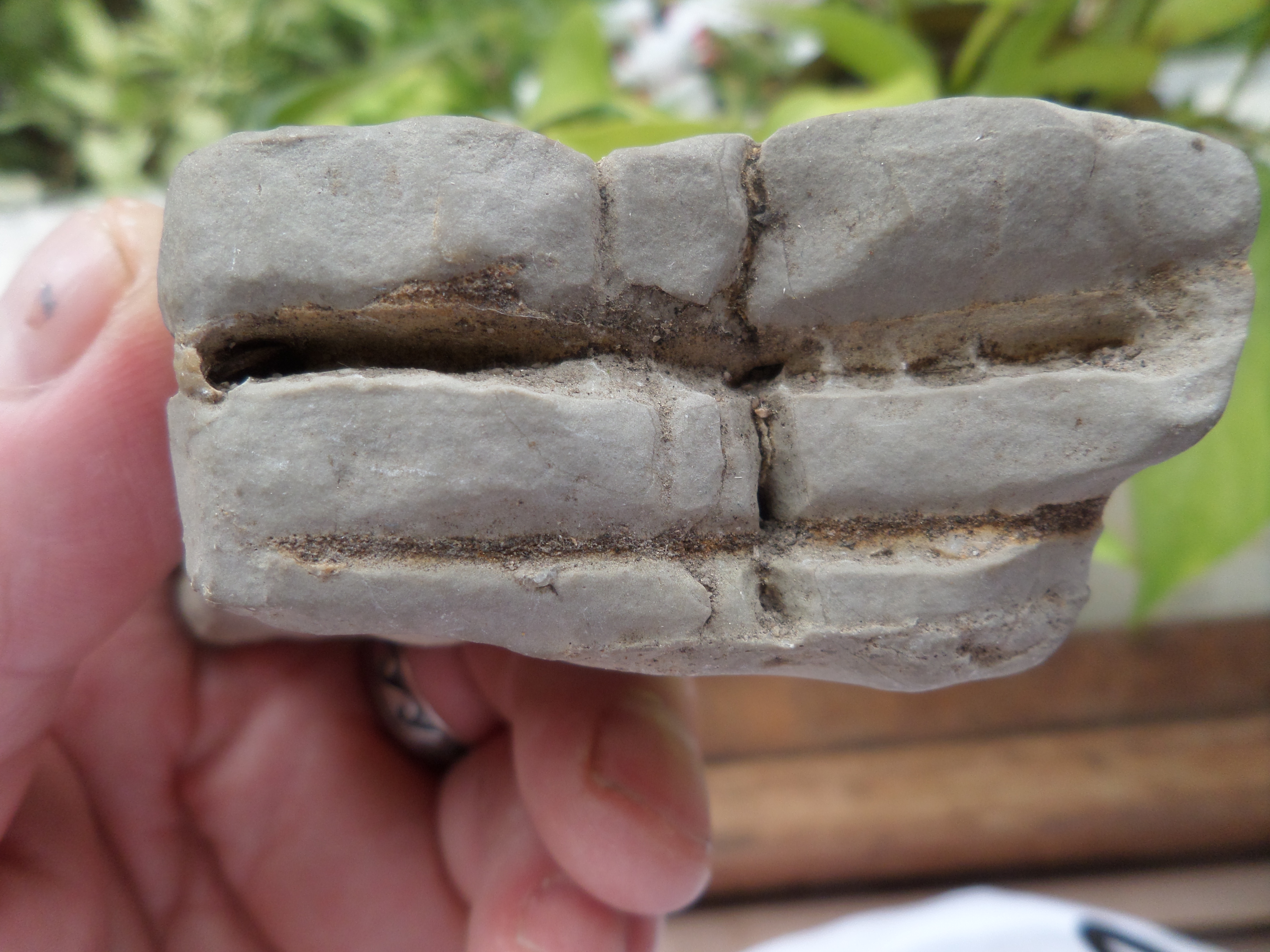

Bonsoir ,quand je parle de marne bariolée(crème et gris bleue) c'est celle ci, oui j 'ai fait le test.La dernière je l 'ai trouvée seule avec ce faciès ,dans tout les champs à la ronde .trace d 'érosion, sécheresse ?,les traces sont horizontales ,on voit les lamines(marne ,sable ,marne).Les deux faces présentent les mêmes marques.
Bonjour
On suppose que c'est celle ci :
Ça ne ressemble pas trop a une marne bariolée standard, on ne discerne pas de niveau argileux, plutôt un calcaire gris avec de minces lits gréseux.
Le calcaire lui-même est peut être détritique (calcarénite) on devine le grain dans la bande centrale et la partie haute est plus grossière encore.
Ce qui est un peu inhabituel la-dedans ce sont les fissures pleines de sable qui recoupent la stratification, et qui donne un peu cet aspect de "mudcrack" quand vous regardez la face supérieure des bancs. Ca me fait penser a des injectites, une structure sédimentaire liée à la compaction differentielle de niveaux de rigidités différentes (les niveaux déjà indurés cassent, et les fissures sont remplies par le matériel encore non consolidé qui se trouve dessus et dessous).
Vous dites que c'est du Trias ? on peut savoir quel étage ?
il y a 2 minutes, Lispach a dit :

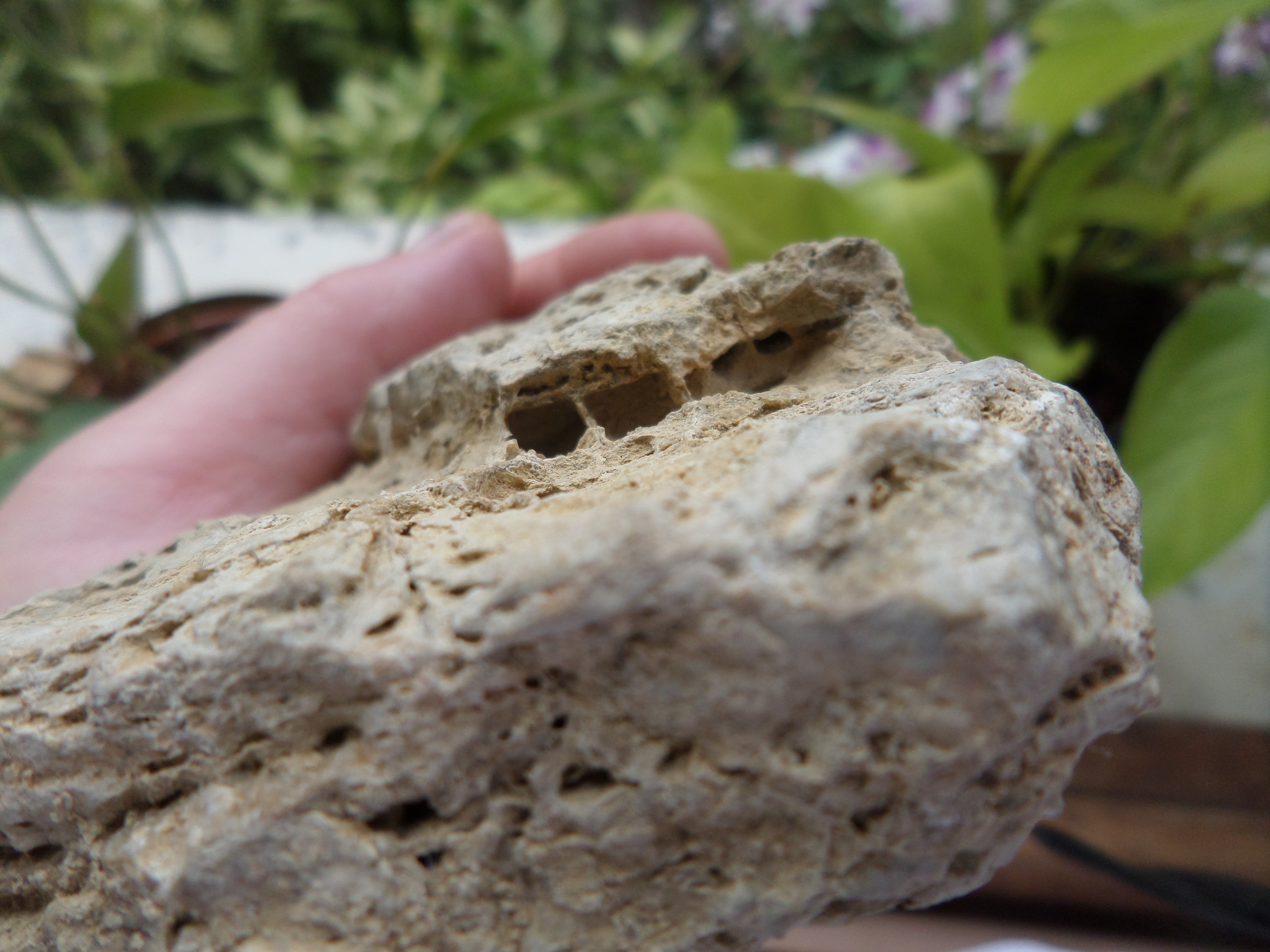

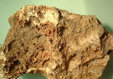

Bonjour,Muschelkalk et Lettenkhole (lagune)elle ne réagit pas à l 'acide,la notice parle de dolomie...
OK, merci. Ça explique les cavités, et comme ça devait être du détritique (bien perméable) au départ, la dolomitisation a fonctionné comme sur des roulettes.
NB: on peut faire réagir la dolomie à l'acide, il suffit d'utiliser un acide plus concentré, et/ou de chauffer légèrement pour avoir une réaction visible.

il y a une heure, phoscorite a dit :
Bonjour
Oui pour calcaire qui peut être dolomitique etc.., ou calcarénite. Pour les lits gréseux, je reste plus prudent. Pareil pour le remplissage des fissures. En ce qui concerne les injectites, il me semble qu'elle vont vers le haut, et on les rencontre plutôt dans des séries de type flysch (https://hal.archives-ouvertes.fr/hal-02966084/document). Les remplissages des mudcraks, gravitaire, vers le bas. Donc sur une pierre volante, à moins d'avoir des critères certains il vaut mieux éviter la sur interprétation.   En fait sans cassure fraîche on ne peut pas vraiment savoir. Ce caillou a vécu, on se demande si l'on voit des traces de lithophages.
Enfin @Lispach, tu montres à chaque fois des photos sans aucun test, on a pas une cassure fraiche, on voit des cailloux qui ont subit , j'utilise ce mot anglais , du weathering. Et tu donnes un age, mais je ne sais pas comment tu fais, car rien ne semble provenir d'un affleurement. Ces cailloux sont ils ramassés au bord d'une rivière?

Ça c'est bien vrai, mais un peut fabriquer des turbidites dans une flaque d'eau.
Blague à part, l'option mudcrack me plairait mieux si le banc gris avait l'air argileux.

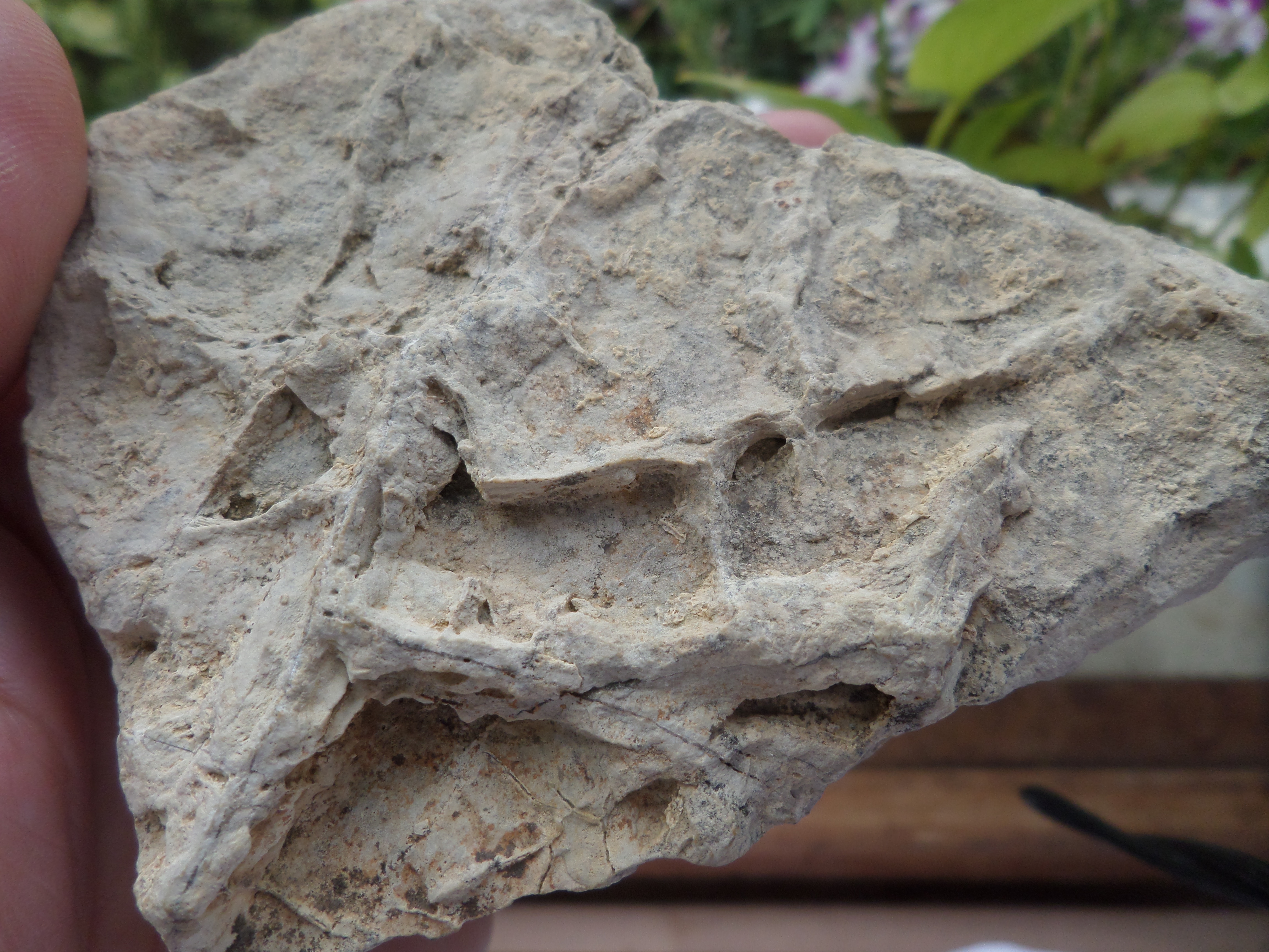

Là je brasse... ,bon la deuxième roche est une figure d'érosion pas un ichnofossile .Pour la dolomie fissurée  c'est du à des contraintes, c'est cela? les tests je l 'ai fait. Les lieux de la dolomie et de la première roche ichnofossile,c'est un affleurement Lettenkhole et Muschelkalk .Pour fracturer la roche je préfère en trouver plusieurs😃

Invité jean francois06
Pour les traces peut être des tool marks (groove cast), on aurait la face inférieur du banc.
Est ce calcaire ou dolomitique?

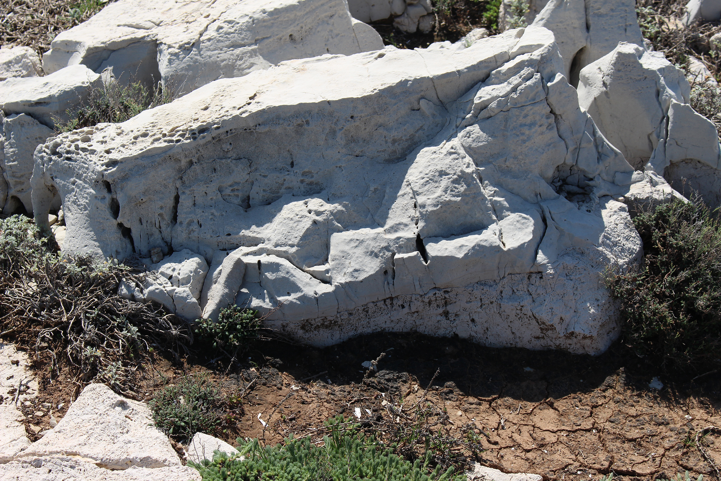

Ensuite du peut faire des recherches sur fenestrae.
Un exemple du cap d'Antibes :
Tu remarqueras l'alvéolisation de certaines parties lié à la présence de ces vacuoles, et au fait que la roche est soumise aux embruns. La roche est en place, la polarité est normale.
