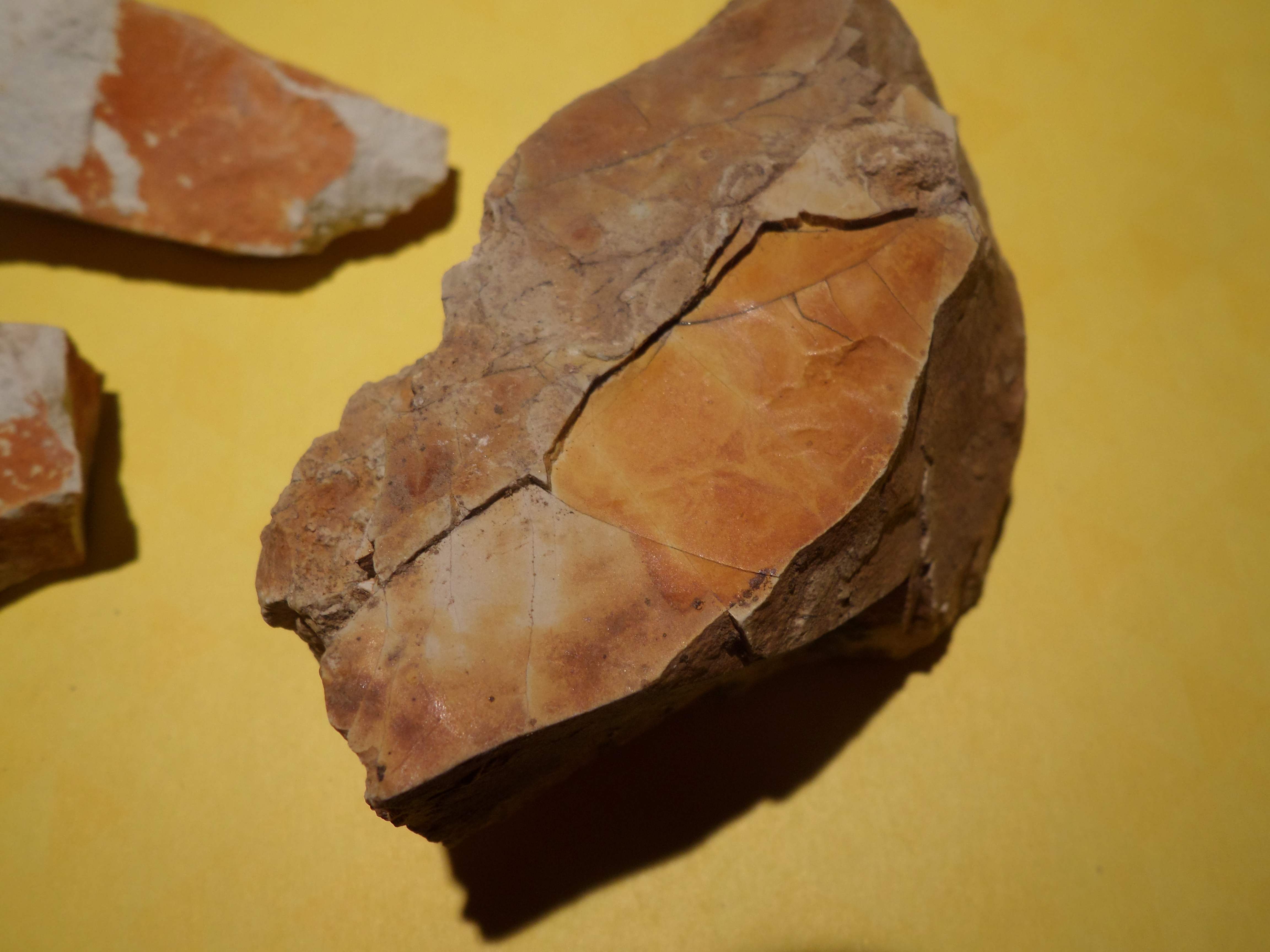

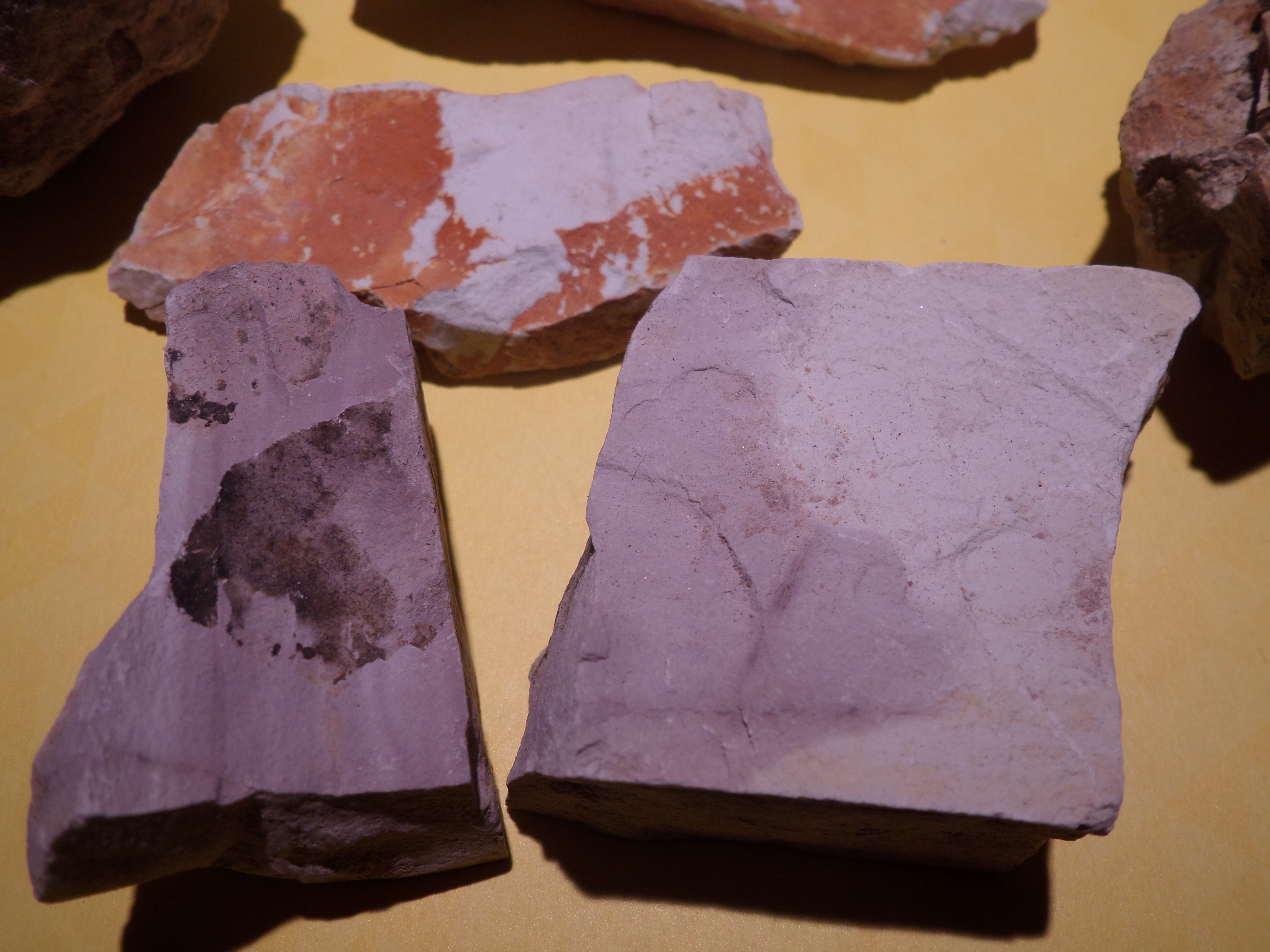

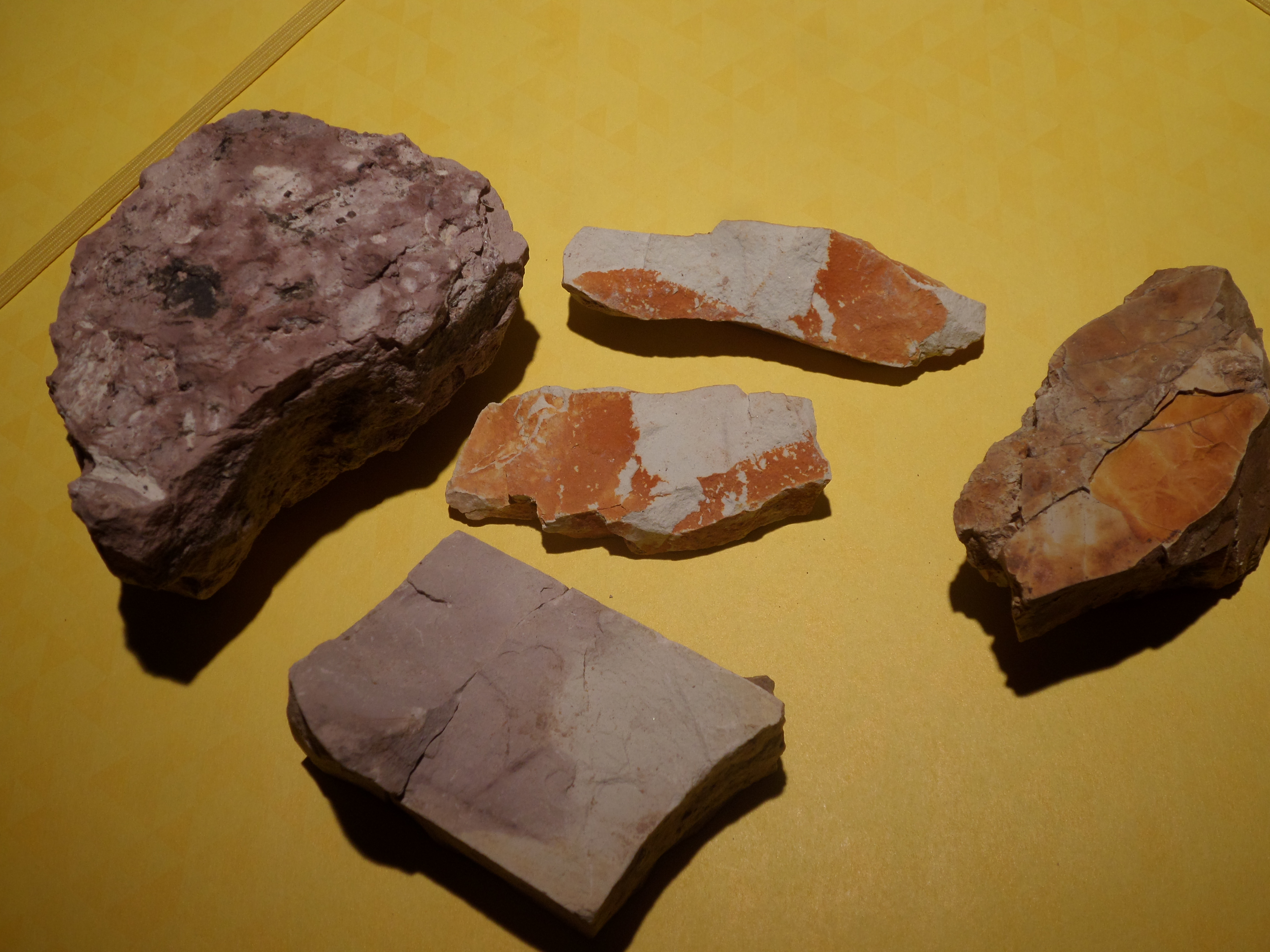

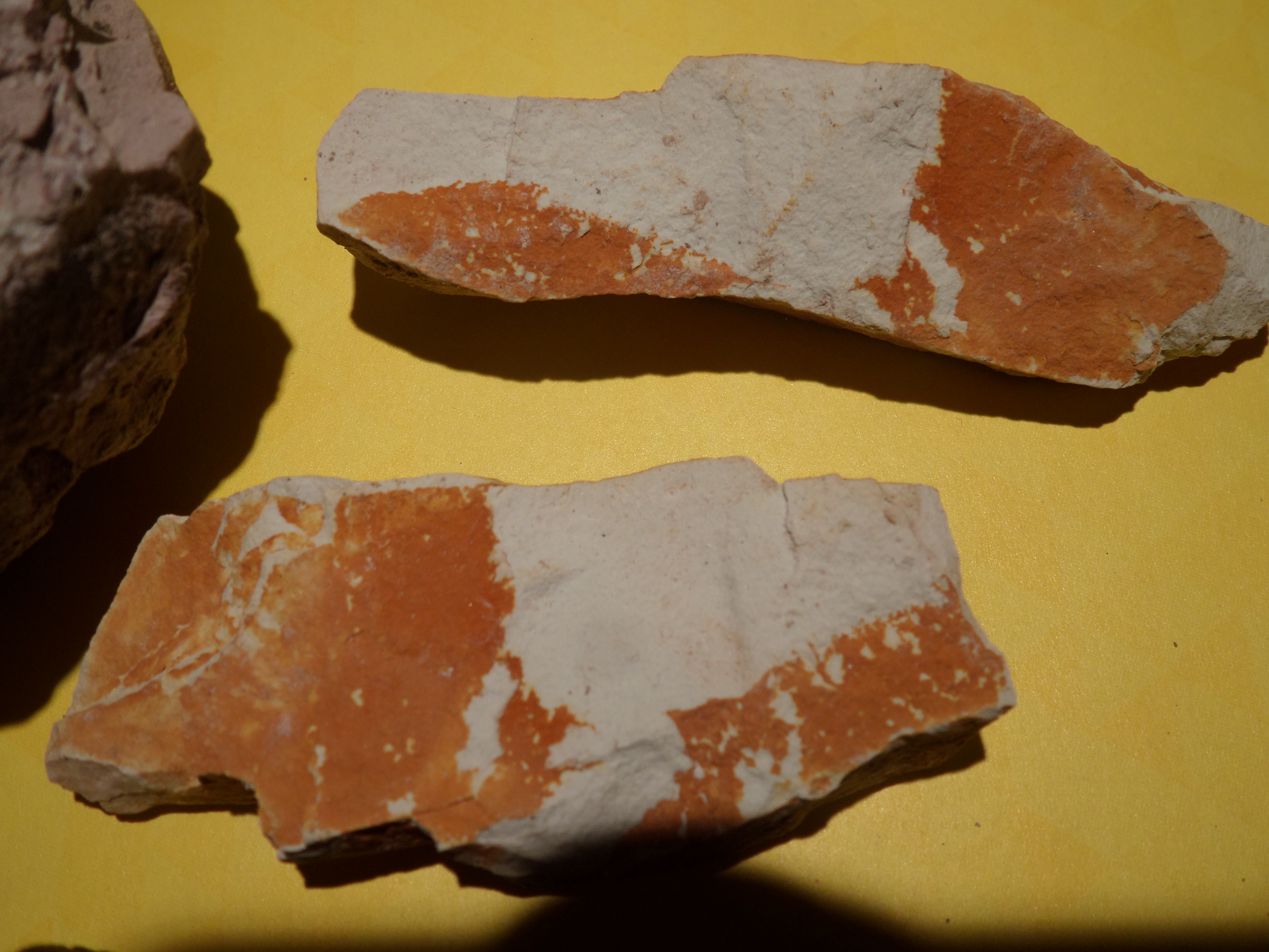

Bonjour,j 'ai mis argilite à cause de la carte géoportail,le grain est fin pour les plus petites, légère  effervescence,test du doigt mouillé pas concluant.
Je n'ai pas été clair sur le sens de ma question. Je précise, comment veux tu en présentant des photos et sans tests que l'on puisse t'aider. En plus tu demandes des identifications sur des objets limites.
Prenons la définition d'argilite : Pris soit comme synonyme de roche argileuse sans litage net (le mot argile désignant alors les minéraux argileux) soit réservé aux roches argileuses peu stratifiées et indurées par compaction (le mot argile désignant les roches argileuses meubles).
Tu vois qu'il y a deux possibilités, et la carte elle fait référence à quoi? une roche indurée, ou tout simplement à une roche argileuse?
Prenons le terme pélite : Au sens originel, roche finement détritique, argileuse et faisant pâte avec l'eau. Le terme, très utilisé, désigne maintenant toute roche sédimentaire détritique à grains fins. Certains auteurs réservent le mot lutite pour les roches meubles, le mot pélite désignant les roches consolidées. En général, les pélites contiennent des minéraux argileux (30 à 75%) du quartz, des feldspaths(rares), des micas assez nombreux, de fins débris  de tests et elles peuvent être calcareuses. Elle montrent souvent de fines stratifications Etc...
Et les marnes : Roche sédimentaire constituée d'un mélange de calcaire et d'argile ( pour 35 à 65%)formant la transition entre les calcaires argileux (5 à 35% d'argile) et les argiles calcareuse (65 à 95% d'argile). Les marnes sont moins compactes que les calcaires et moins plastiques que les argiles. Elles sont à grains fin, et happent la langue, et font effervescence à l'HCl à 10%. Elles ont un aspect terreux et se débitent en boulettes ou en plaquettes à bords arrondis, la cassure est sombre alors que la patine est claire.
Tu vois ce n'est pas si simple, et ce n'est pas sur photo que l'on peut déterminer ce genre de chose. Il y a une chose importante, en plus des tests c'est le contexte. Par exemple entre de bancs calcaire, et bien il y a des chance que ce soit une marne. dans une séries avec des grès, une pélite. Et pour argilite?
