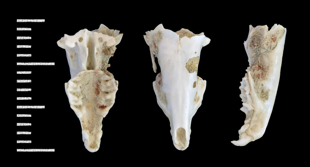

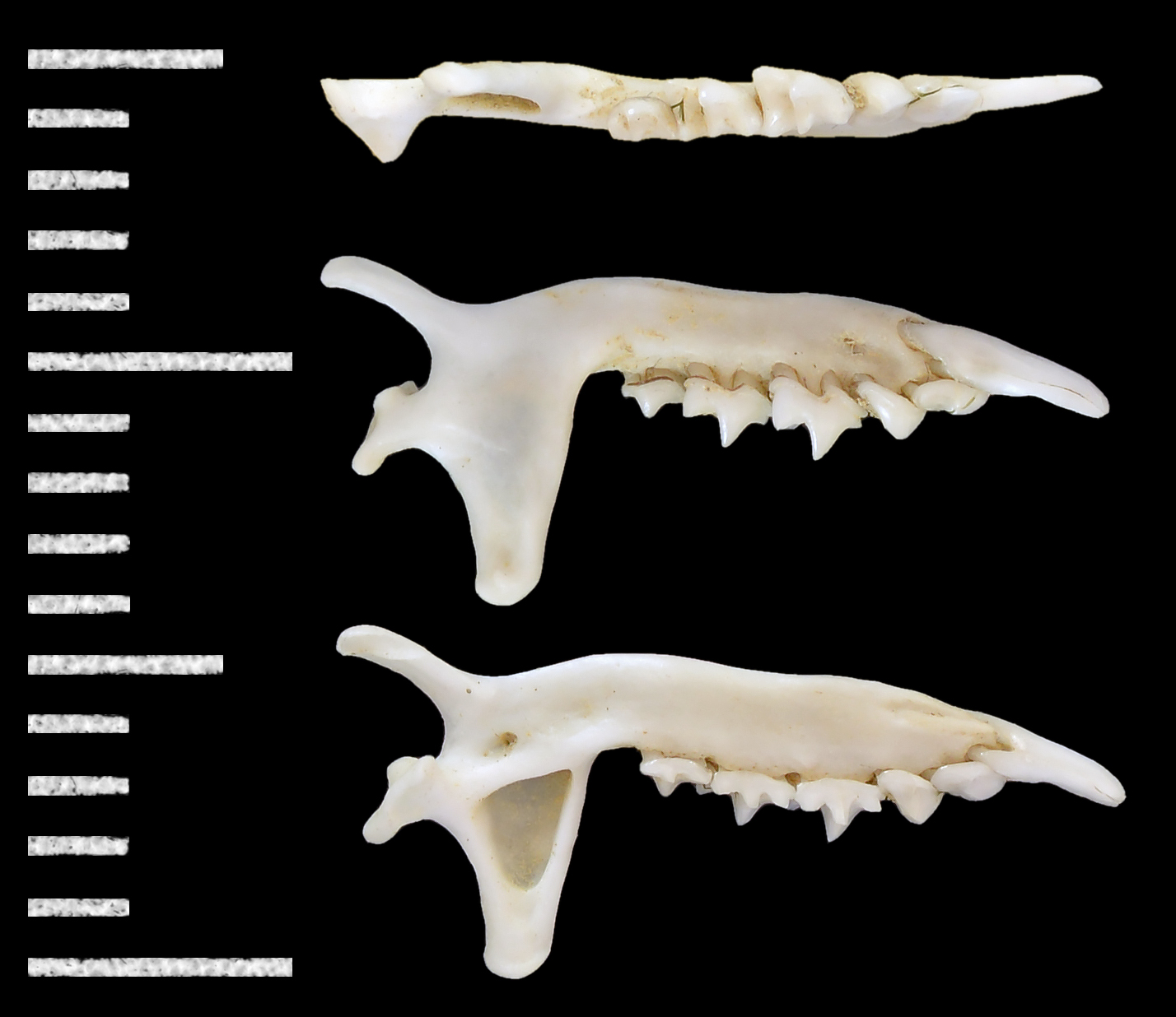

Ce que j'ai pris au début pour des pinces, s'avère être des mâchoires et des morceaux de cranes. Si vous avez une idée de ce que cela peut être ou de doc sur cette période pouvant aider.
1
2

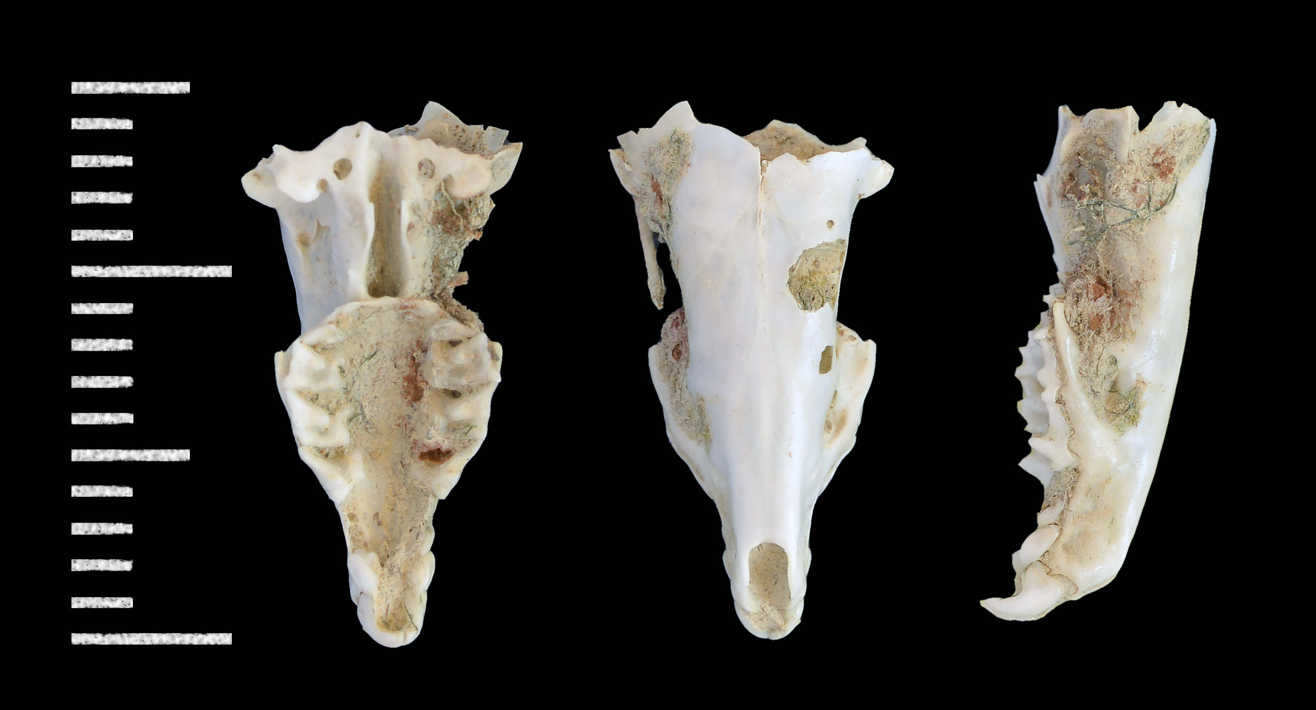

partie haute du crâne
3

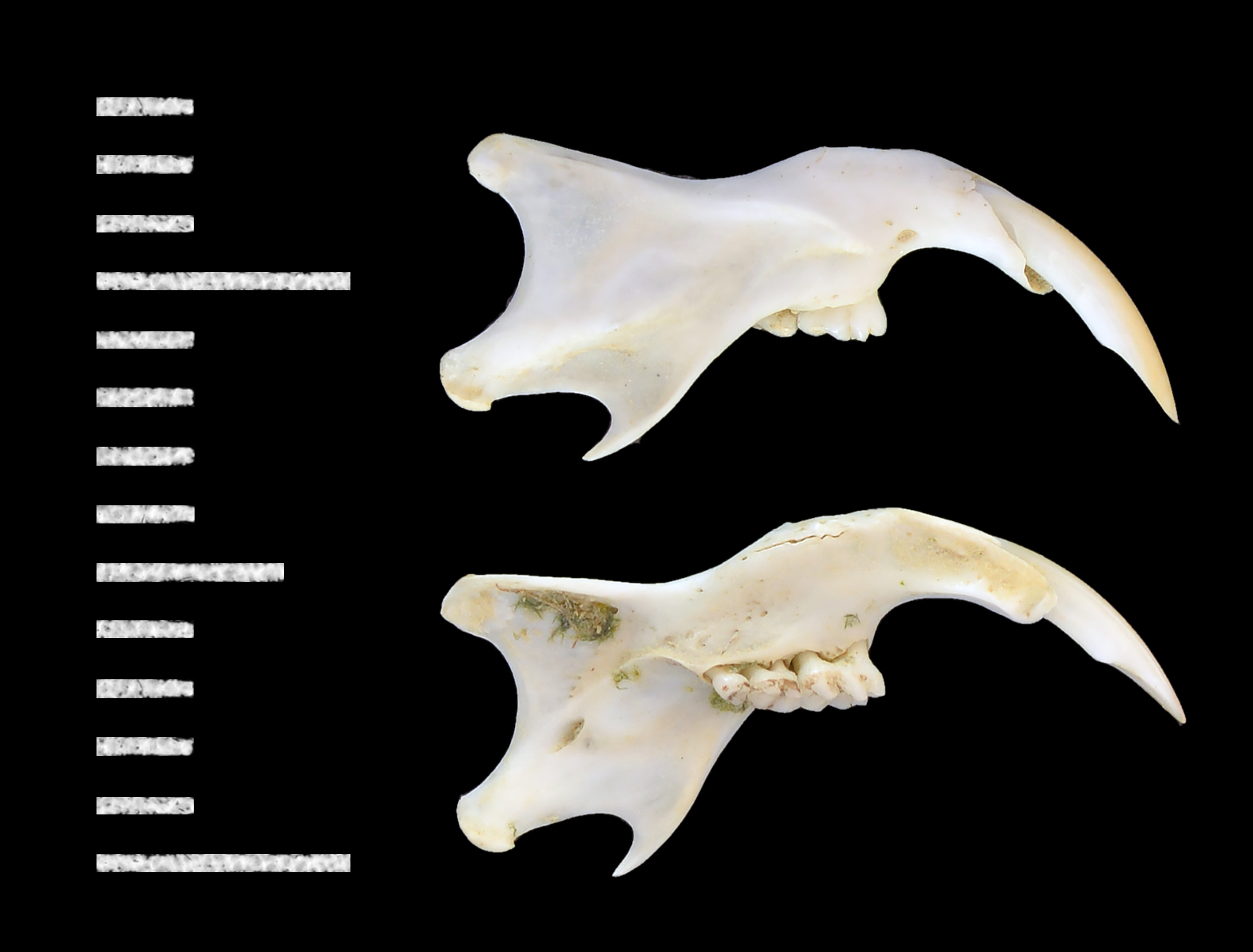

Partie basse
4

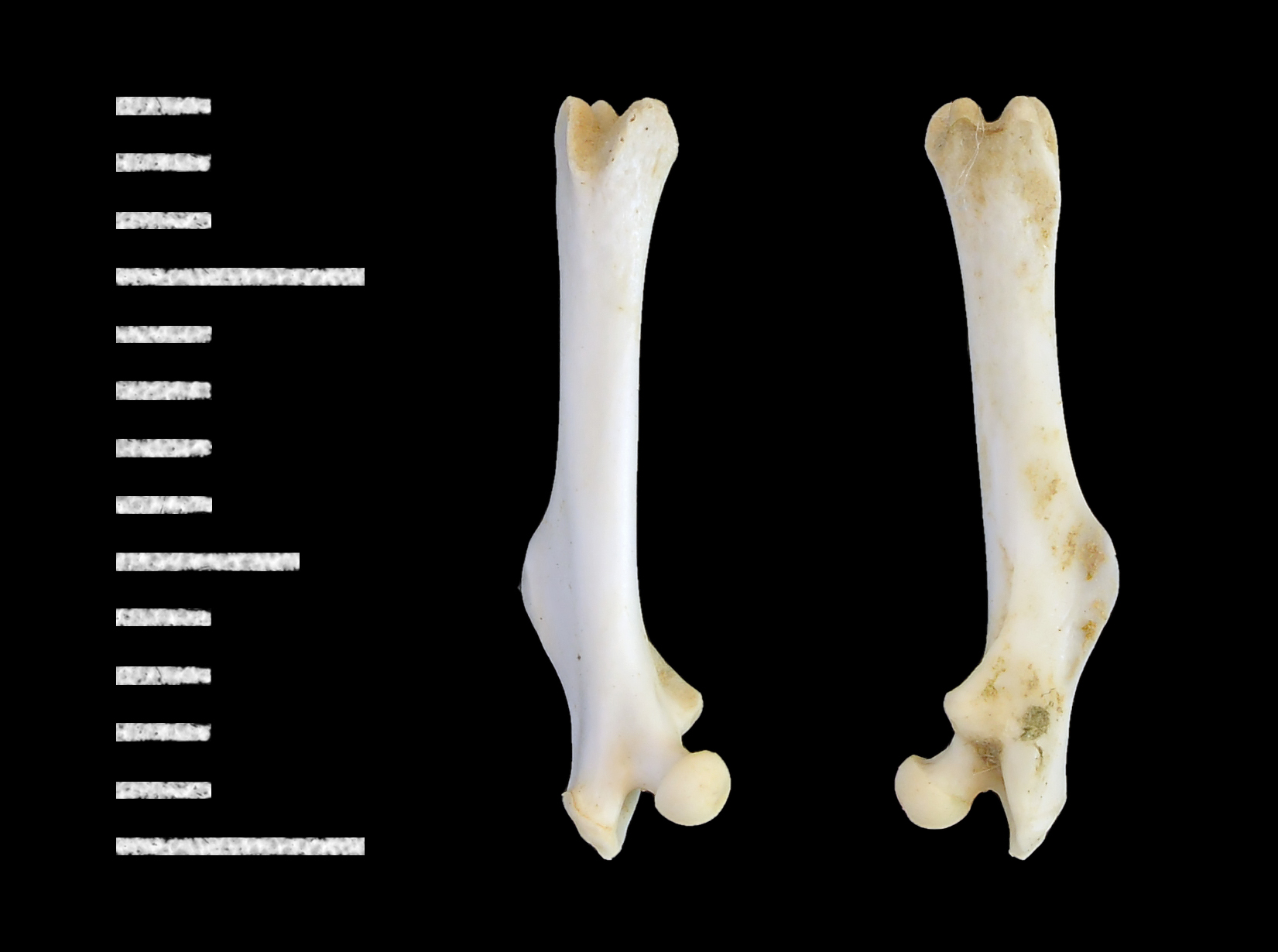

Fémur
5
6
7

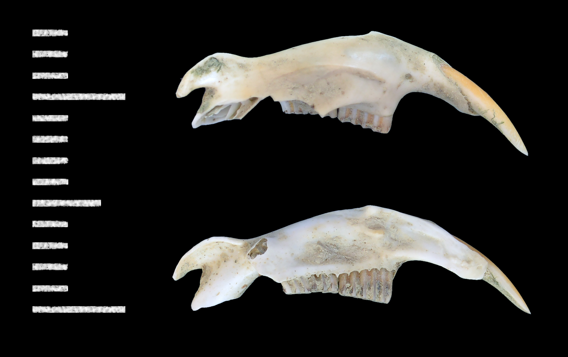

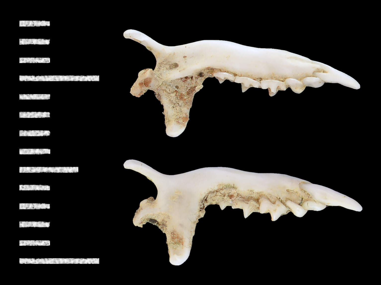

Cette partie de mâchoire semble être d'une autre espèce que précédemment.
Bonjour

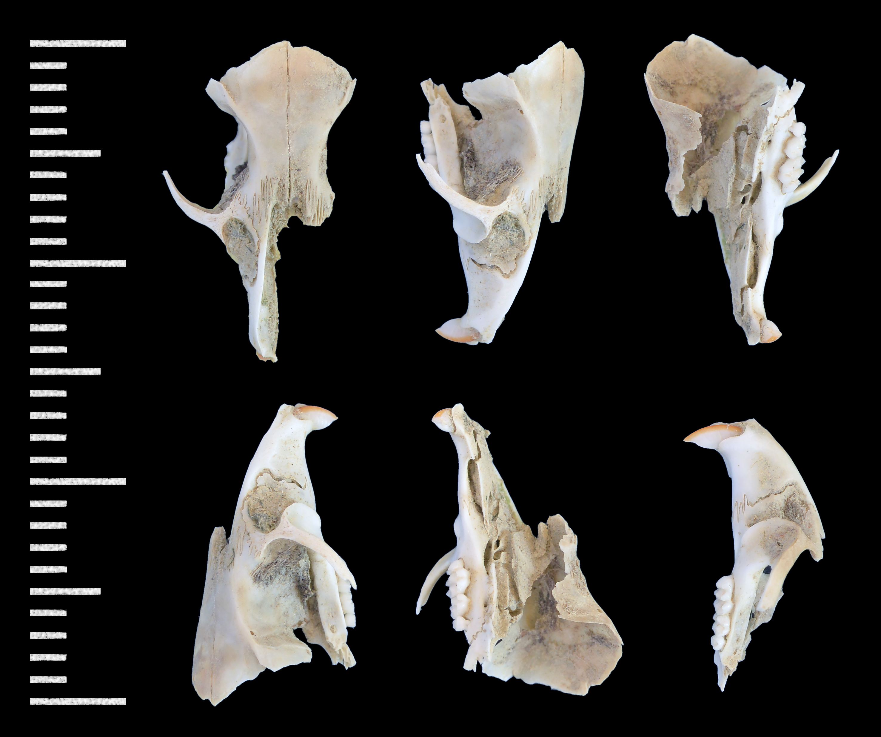

Oui c'est bien de l'actuel, mais c'est intéressant pour apprendre à reconnaître les différents types de dents de mammifères et leur régime alimentaire
1 = musaraigne au sens large, il existe plusieurs variété (2 a 5 aussi)
6 et 7 sont très différentes, il y a des dents masticatrices et d'autres à lophes
6 = possible cricitidae
7 = possible ragondin
Pour ce type de restes, tu peux trouver de l'aide dans PDF comme celui ci
0017-FA2011.pdf (biolovision.net)
Merci JF pour le doc. Merci pour votre expertise
Toujours difficile de faire le tri avec les faux fossiles dans des marnes qui ont absorbées à différentes époques les animaux.
7 n'est pas un ragondin, le ragondin a 4 dents une prémolaire et 3 molaires et les incisives sont franchement orange sur le devant,
ça semble bien plus petit que le ragondin centimétrique peut-être,
je pense à un campagnol mais il faut voir le face occlusale.
