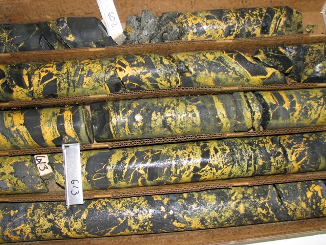

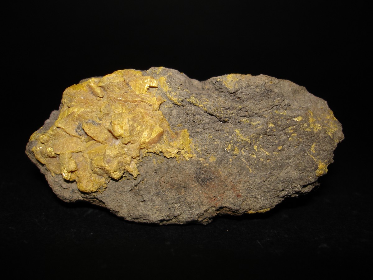

Je commence donc par de l'opiment de Twin Creeks, le fameux nouveau gisement d'or dans le district de Carlin au Nevada que Newmont a acquis, avec une photo donnée par un ami americain.
Ah, ca fait baver, hein :grand sourire:
  • 1 mois après...
salut, de quel mine vient cette belle pièce :triste:
Twin Creeks (les ravins jumeaux) district aurifère de Carlin, Nevada. C'est un gisement en cours de développement minier. Les carottes de sondage sont sympa pour la belle épaisseur de minerai qu'elles signifient: chacune fait un mètre de long

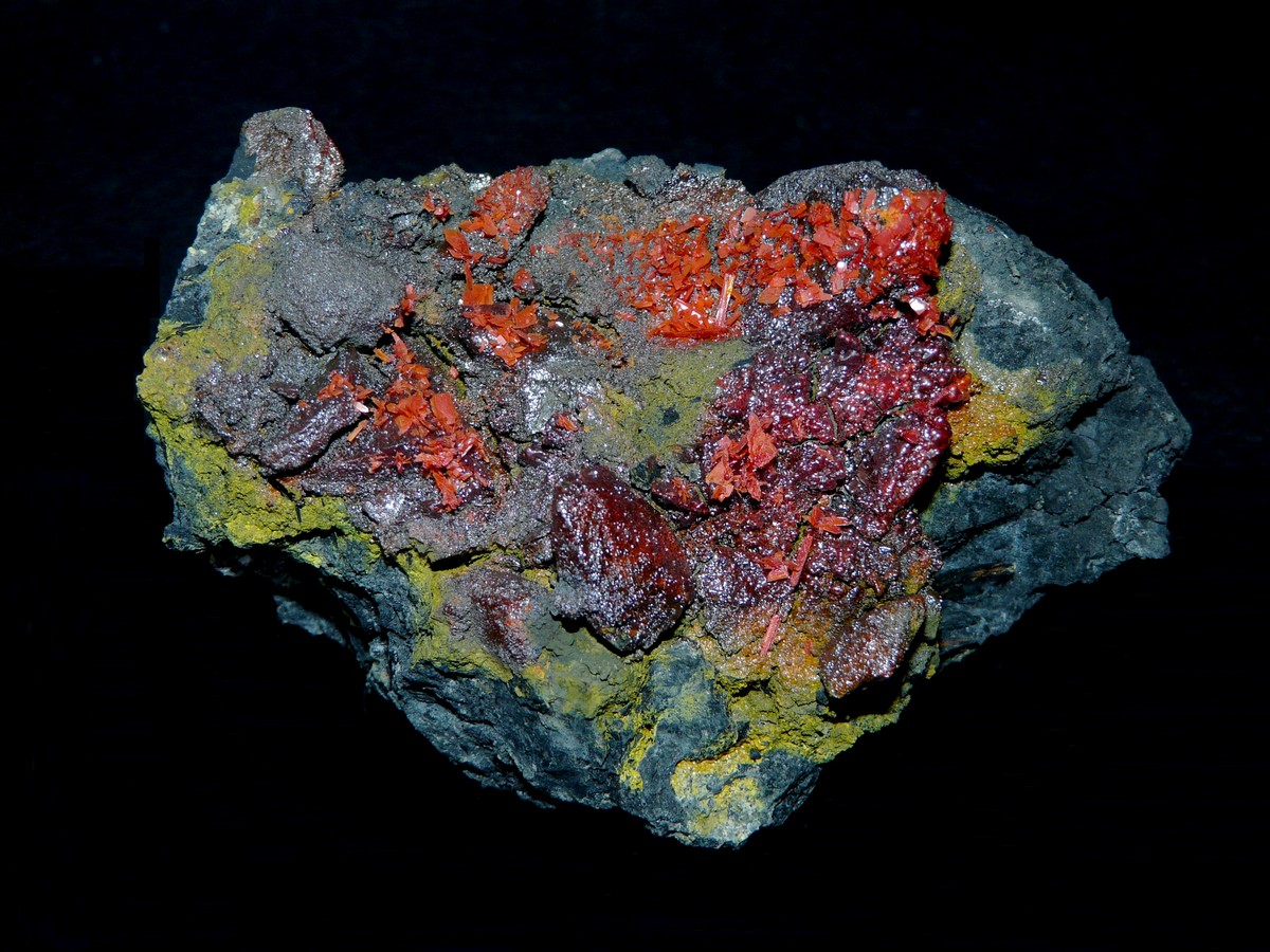

Salut Gurdil, tiens quelque choses de Corse, c'est plus prêt que la Chine et il n'y a pas de risque question tremblement de terre :grand sourire: ni d’attraper la grippe aviaire :exclamation: alors qu’en pense tu :applaudir:
bonsoir petraquadrata
Pas très gros j'imagine, mais c'est beau !

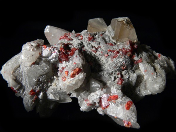

Salut frank69, non c'est du millimètre, en fait, ce sont des photos qu'un copain microminéralogiste m'a fait pour un livre sur la Corse, l'échantillon ou se trouve ces minéraux fait 5cmx5cm environ, il est couvert de micro cristaux de réalgar et orpiment, ainsi que d'hornesite, mais c'est du micro :grand sourire:
ainsi que d'hornesite, mais c'est du micro :exclamation:
Mais il faut publier ça vite fait ! (c'est peut etre déjà fait? Je ne suis pas la biblio des Cahiers du Micromonteur etc., c'est mon tort)
Il y a au moins dix personnes au Monde qui seront heureuses de lire cette découverte :yahoo: . C'est peu mais c'est beaucoup parce que c'est nous, ou ce sont des potes, ou des gens (qu'ils soient amateurs ou scientifiques) en tout cas pas complètement gaspillés par le bling bling de la nouvelle géolo-géochimie qui publie en englishe only à coups d'isotopes et de fission-traques, et ça compte.
