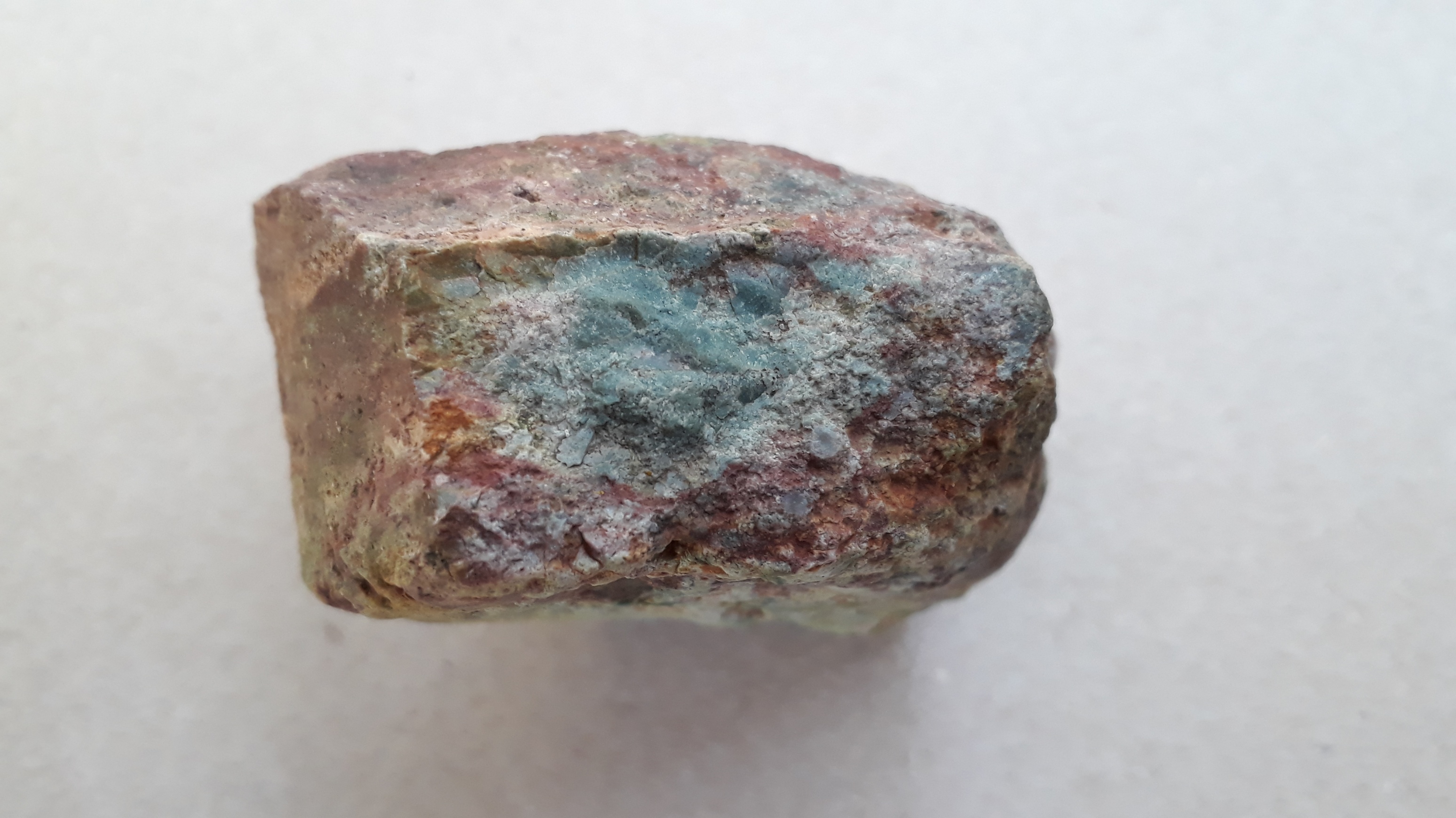

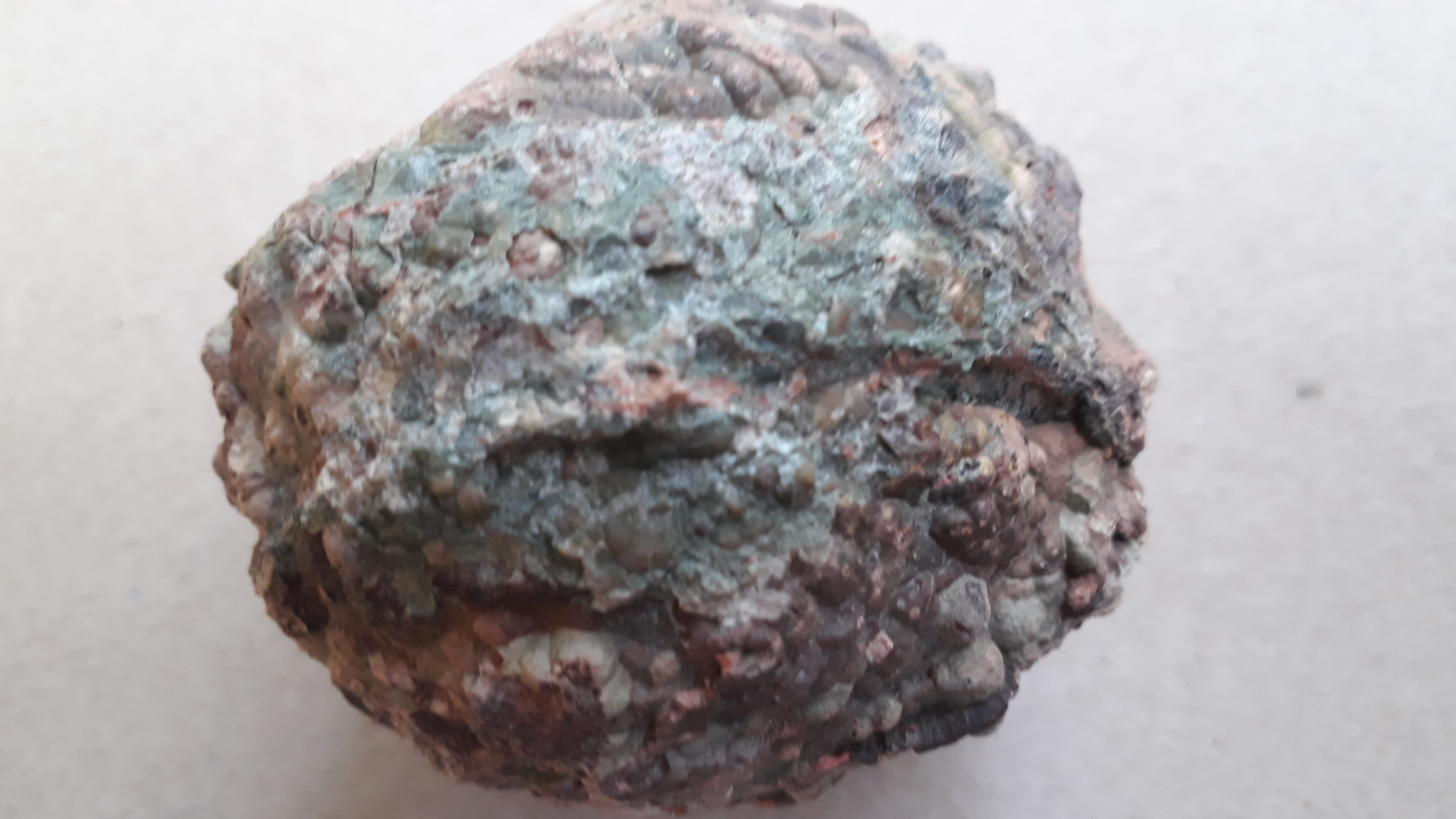

Ce minéral vert céladon se présente sous forme d' encroûtements (1 à 2 mm.) ou d'enduits sur des fragments de Rhyolite.
Provenance: Bois du Rouquan, VIDAUBAN, VAR.
On retrouve quelque chose de semblable à la surface de certaines litophyses de la vallée du Reyran
Merci pour vos avis.

Bonjour
Il faudrait la bino pour voir si c'est cristallin ou trop fin pour voir les cristaux, ou encore vitreux.
Pas mal de possibilités (prehnite, celadonite, palagonite...)
Modifié par phoscorite

 Bonjour
Pas de cristallisation visible à la bino. C'est une masse amorphe on voit au centre une cassure esquilleuse.
De ce que vous décrivez, on a l'impression qu'il s'agit de la transformation d'un verre volcanique, par hydratation, argilisation, ce qui donne ensuite une cassure courbe et des fentes de dessication. Palagonite serait plutot pour une roche  volcanique basique, mais pour une rhyolite, je ne sais pas.

Bonjour.
Ce pourrait aussi être de la Calcédoine ou de l'Opale...
Il faudrait un test de dureté.
Bonjour
Pas évident le test, vu le peu de matière. Cependant j'arrive à rayer l'enduit avec une aiguille de quartz.

Bonjour la céladonite à dureté faible (2) donc rayable à l'ongle mais elle peut être en inclusion dans un autre minéral ce qui rend le test difficile.
à plus .............
Oui la piste Céladonite est très incertaine (l'échantillon n'est pas rayable à l'ongle)
Les hypothèses Chlorite et Calcédoine sont également incertaines.
Le minéral non identifié s'est peut-être formé à posteriori (altération dans les formations rhyolithiques ?)
