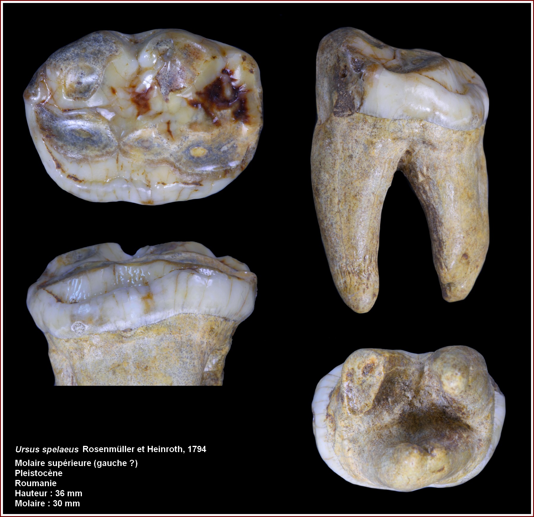

Je cherche à identifier des dents d'animaux de la période des "Ours des cavernes" (
J'ai trouvé ces dents dans la grotte dite supérieure du Ker de Massat (09) dans les années fin 1960.
J'ignore quel peut être l'animal concerné.
En voici 4 exemplaires qui sont des molaires.
Si un spécialiste connait ce type de dents et peut les rattacher à un animal herbivore ou carnivore cela m’intéresse.
J'en aurai d'autres à identifier par la suite...
Merci d'avance.

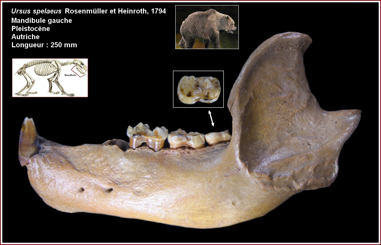

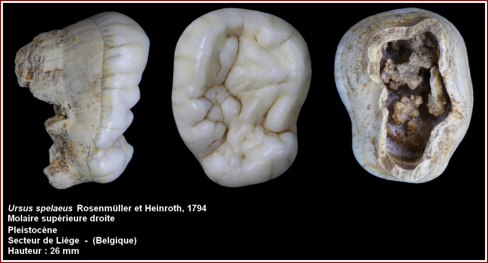

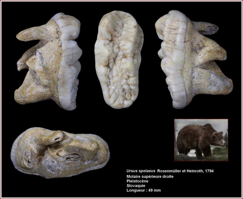

Il s'agit bien de molaires pour les premières supérieures et inférieures d'ours des cavernes.
Ursus spelaeus
L'ours à un régime alimentaire omnivore c'est à dire à la fois carnassier et mangeurs de végétaux, ses dents sont donc comme pour l'homme et certains primates parfaitement adaptés à ce régime alimentaire
voici un petit document fait dans le cadre d'un exposé sur l'évolution des dents, j'ai regroupé les principaux ordres de mammifères avec la classification des types dentaires :
http://vertebresfossiles.free.fr/pdf/type_dentaire_mammiferes.pdf
Dans certaines cavités ou grottes des milliers d'animaux complets ont étés trouvés, souvent morts pendant la période d'hibernation, parfois avec des petits individus, allant d'une simple dent à des squelette complets.
Voici quelques fiches que j'avais faites sur cet animal

Effectivement les premières dents sont des dents d'herbivores, je pencherais peux être des dents de chèvres ou tout au moins d'un artiodactyle brouteur, lequel exactement je ne saurais pas le dire avec précision, peux être que d'autres membres du forum seront plus précis que moi.
Les autres sont effectivement des dents d'ours des cavernes, canines, incisives.
Belles dents en tout cas.

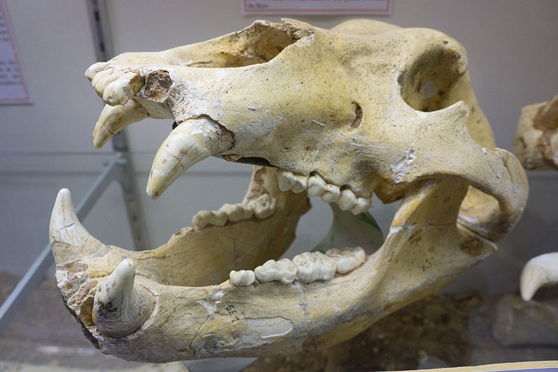

Pas mal les deux crânes.
Je ne peut pas en dire autant de mes fragments !
Le seul en bon état est celui de l'ours brun que je possède. Dommage que je n'ai pas eu le courage de tout rapporter.

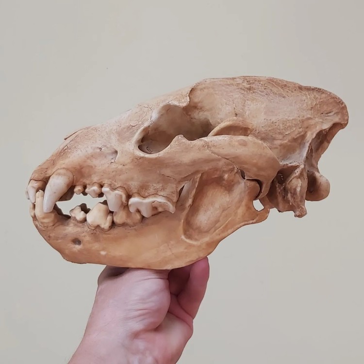

Citation
crâne de la hyène est en si bon état de conservation
Il s'agit d'un moulage réalisé par un spécialiste, c'est pourquoi il semble en si bon état, ceci dit l'original devait également être en bon état, pour le reste j'ignore tout de ce crâne

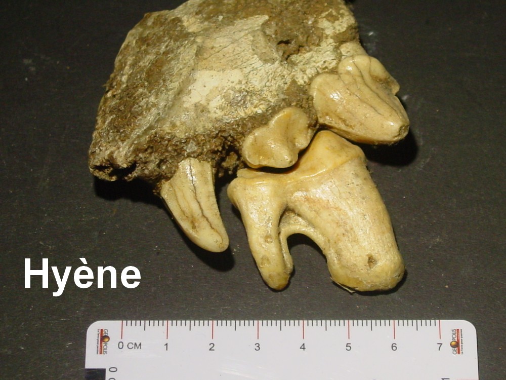

Je vous joins aussi un fragment de mâchoire (Hyène ?)

Pour le moulage, il est impeccable, dommage qu'il ne soit pas vrai pour vous Elasmo.

Vous avez parmi vos spécimen de la hyène, belle pièce
