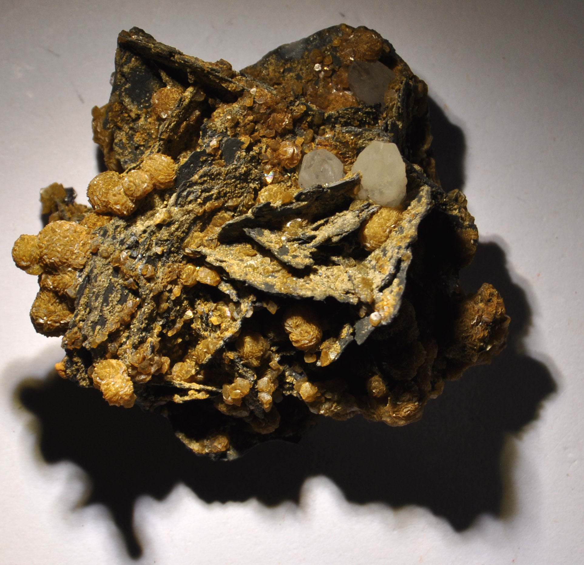

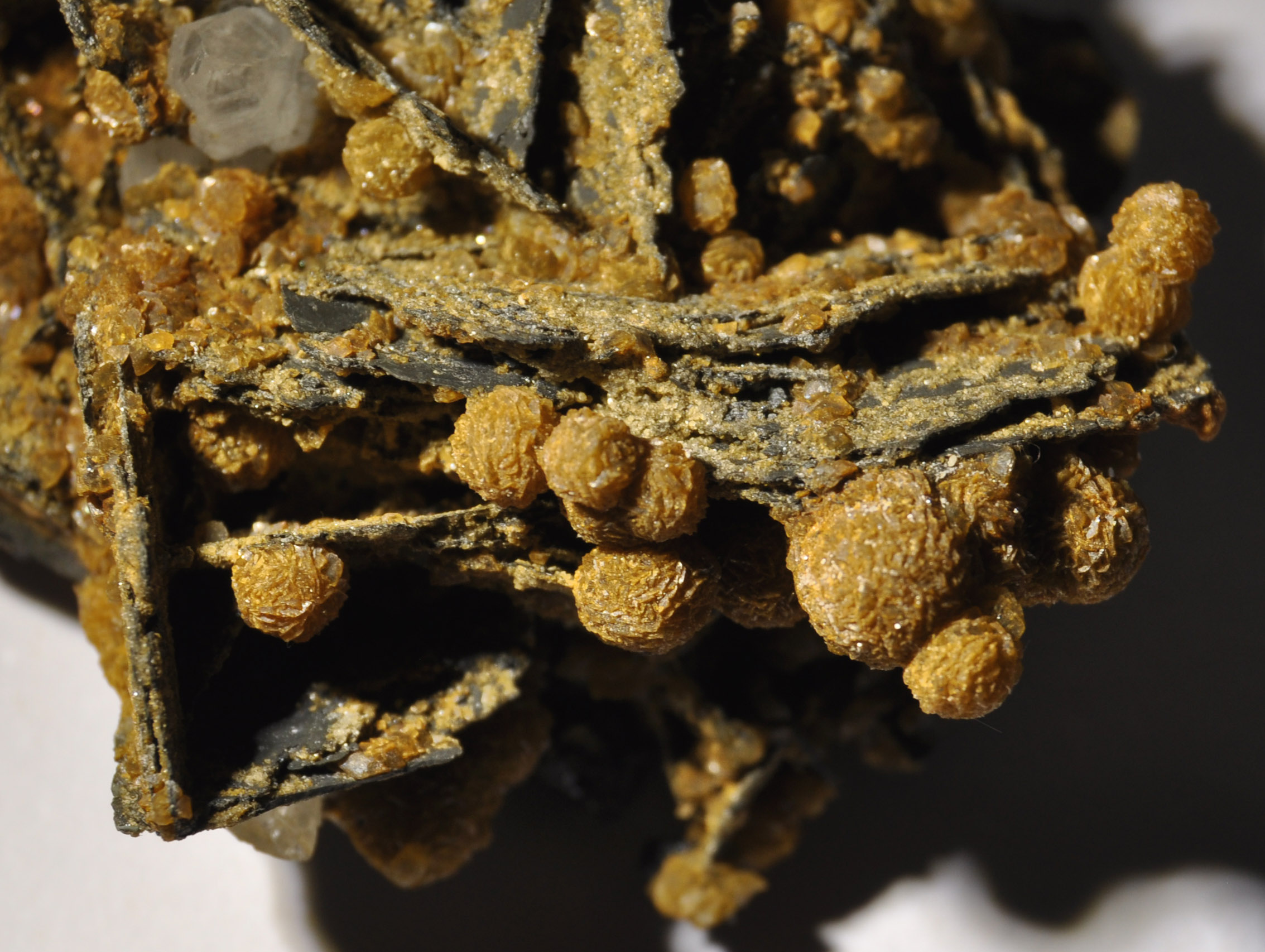

Bonjour.

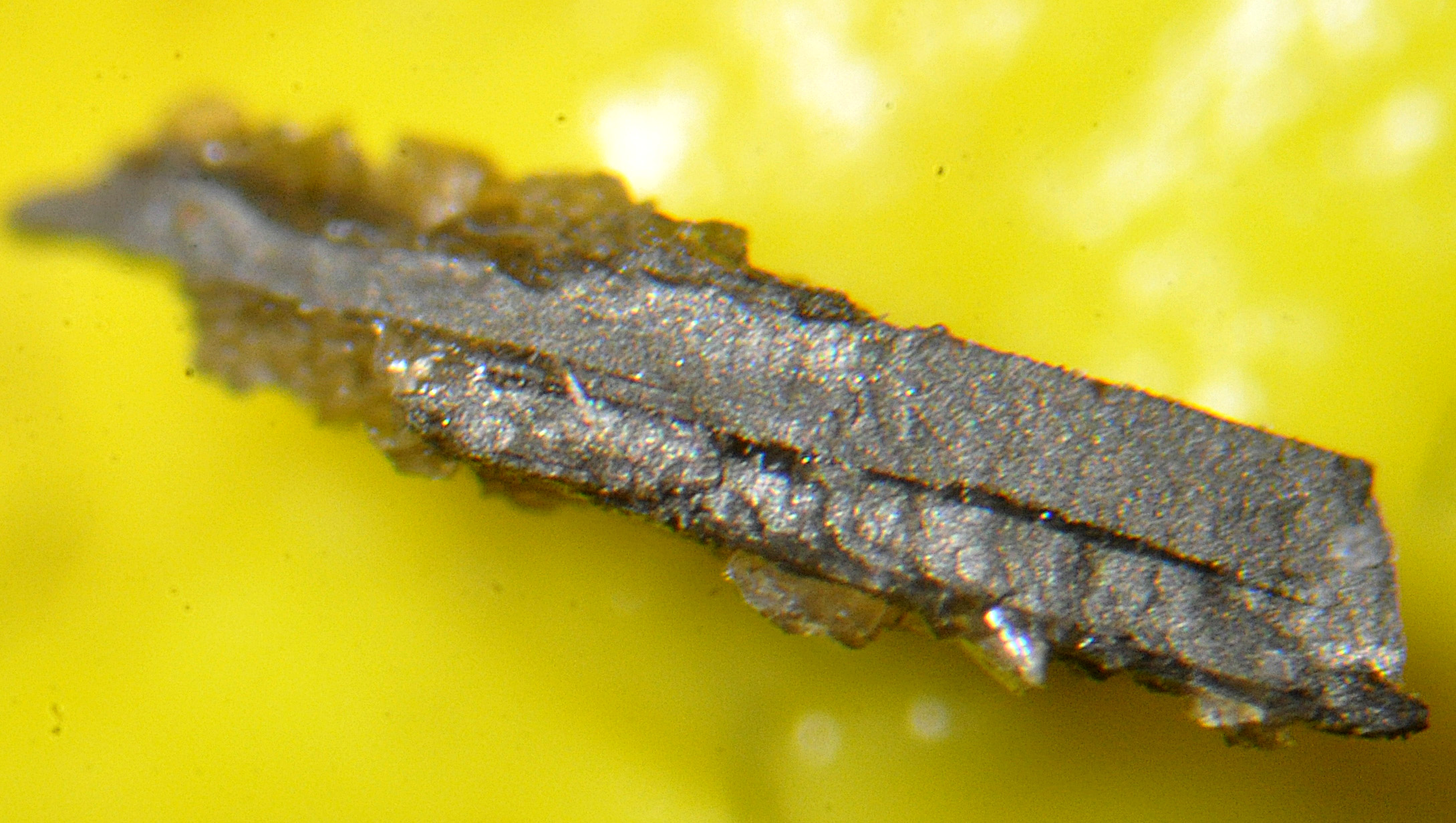

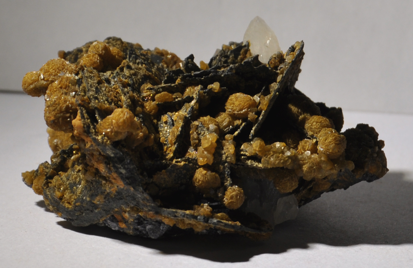

Voici une association intéressante qu'on m'a offerte au milieu des années 90, mais sans étiquette.
Cela me semble être des sphérules de Sidérite sur des lames gris fer terne qui ressemblent à de l'Hématite... plus du Quartz (et des sulfures à la base).
Et je n'ai pas d'indication non plus sur la provenance.
Le caillou mesure 53 mm x 53 x 32 mm et pèse 88g.
Quelqu'un a-t-il déjà vu son frère?
Merci d'avance
ci-joints 2 ou 3 test à faire :
- réaction à l'aimant
- couleur de la trace sur de la porcelaine
- pour  la Wolframite rechercher un plan de clivage perpendicul
perpendiculaire aux lames.
Mes excuses A noter la petite erreur de frappe avec un "perpendicul" de trop , car je tape trop vite !
il y a une heure, le sablais a dit :
vérifier l'hématite
Ce n'est pas que j'en veuille à l'hématite, qui est visuellement au moins un candidat très légitime,  mais j'ai un peu de mal a imaginer les conditions de formation : Fe oxydé, puis Fe réduit (carbonate) sans pseudomorphose du premier par le second ? Quelqu'un a-t-il déjà observé cette succession ?

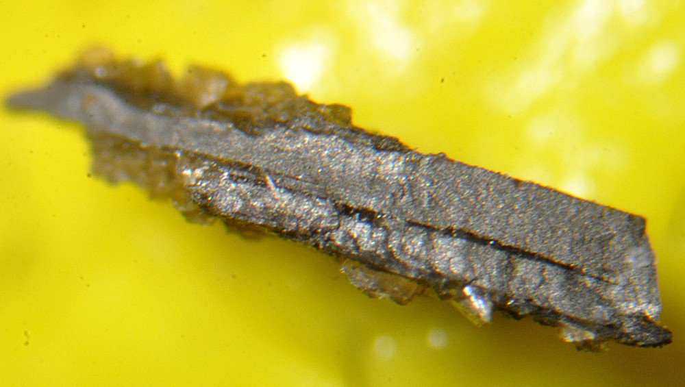

Bonsoir et merci de votre intérêt.
La trace est noire mais difficile à obtenir : il semble que les feuillets rayent le verre!
La densité moyenne du caillou est d'environ 3,5.
La boussole ne réagit pas quand on promène le caillou autour.
Je n'ai pas trouvé de plan de clivage (même à la bino).
Dans la matrice au verso la Sphalérite et la Chalcopyrite (ou Pyrite) semblent présentes.
la trace noire élimine normalement l'Hématite. Le minéral le plus proche, avec une trace noire, est l'Ilménite. Celle-ci est faiblement attirée par l'aimant. En cas d'attraction plus forte, une variété de Magnétite lamellaire existe avec pour nom la "mushketovite".
L'ilménite, bonne idée, meilleure que wolframite, mais ça devrait être très dense aussi, et 3.5 me parait un peu faible compte tenu de la présence de la sidérite et des sulfures. D'un autre coté, ca a l'air relativement dur, et je me demande si on n'a pas écarté un peu vite l'idée qu'il s'agisse d'un silicate en lamelles (?)
Haaaargh! Si c'est un silicate, les possibilités se multiplient!
Et si c'était tout bêtement un sulfure puisqu'il en a au verso? D'autant que le caillou sent franchement le soufre.

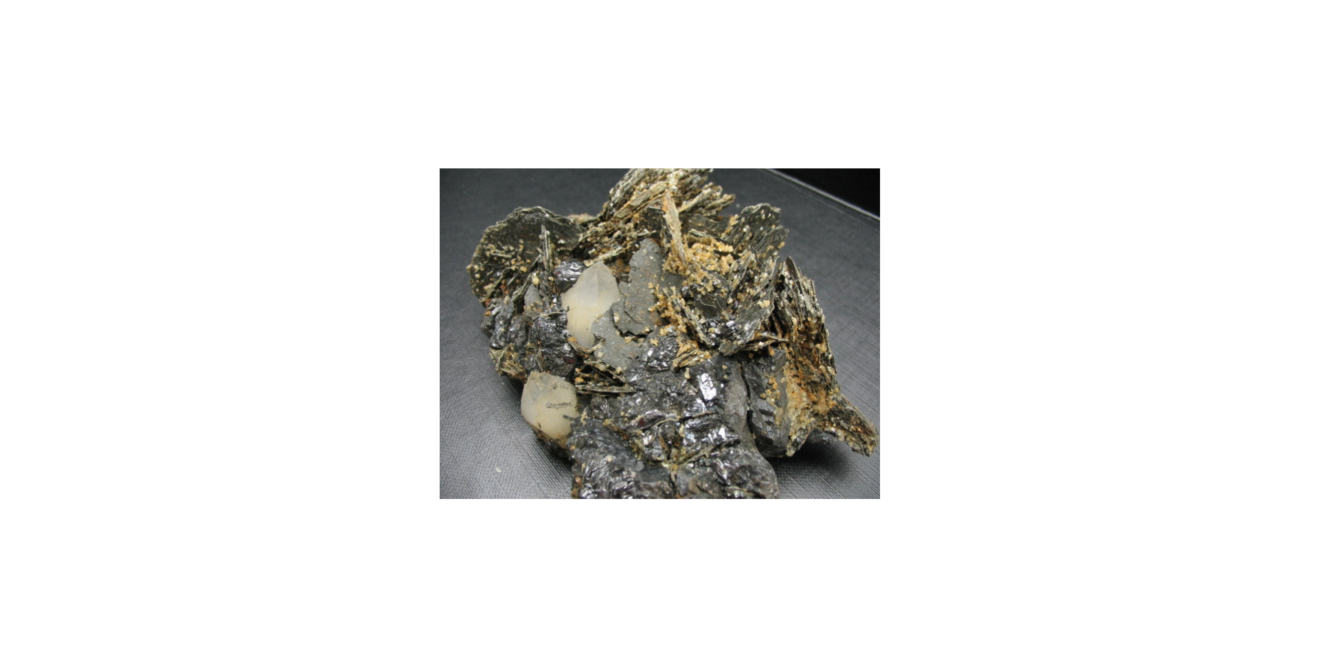

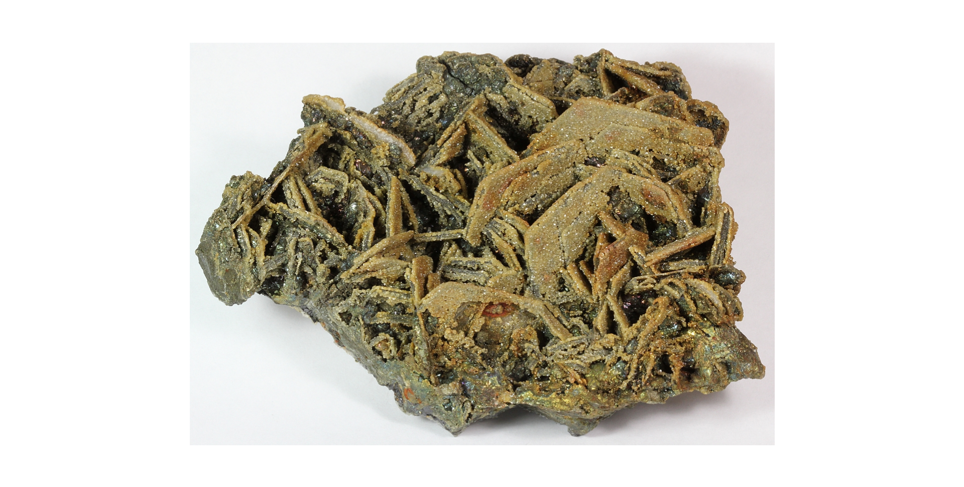

Regardez ce que j'ai trouvé en cherchant "Sphaérositérire"!
Ce pourrait être de la Pyrrhotite lamellaire de Herja.
Quant à la dureté, il suffit qu'il y ait un filet microcristallin de quartz entre deux lamelles pour fausser le résultat.

Il me sembles que la Pyrrhotite est également un peu magnétique, mais tu as sans doute le seul frigidaire sur lequel il n'y a aucun aimant.
La boussole suffit largement.

Une trace noire, pas de magnétisme, pas de terminaison cristalline, pas de clivage visible et un aspect métallique ... cela complique la détermination !
La présence de Sidérite sur ces lamelles n'est pas forcément un critère car ce carbonate peut se former à partir de la roche encaissante et donc pas forcément par altération de ces lamelles.
Une autre piste à explorer serait une minéralisation non pas ferreuse mais à base de manganèse avec par exemple la Manganite.
J'ai du mal à imaginer de la Manganite en abondance sur des sulfures. En revanche l'aspect de la cassure peut indiquer une pseudomorphose (Pyrite après Pyrrhotite par exemple).

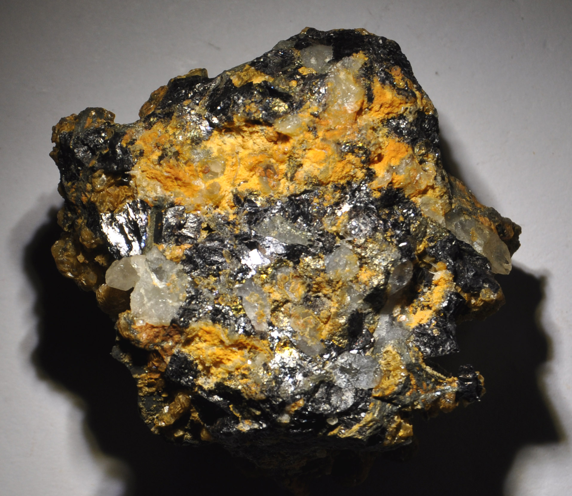

Je mets une photo du verso du caillou. Les parties noires brillantes ont un aspect de sphalérite et il y a de petites masses jaunes dorées plus ou moins irisées évoquant de la Chalcopyrite ou de la Pyrite. Il y a aussi des micro-géodes à Sidérite.
Il s'agit manifestement d'un gîte polymétallique sulfuré. Et il y a une forte odeur sulfurée!
Une pseudomorphose d'hématite en ? Un oxyde de fer comme la maghemite (très magnétique) ? Un sulfure de manganèse comme l'alabandite ?
Pour moi le problème réside dans l'absence de magnétisme et de la trace noire !
Sur votre dernière photo on voit effectivement des parties jaune comme de la pyrite mais la grande partie est grise métallique comme une hématite, manquent les couleurs jaune et bronze. Lamelles et base seraient 2 minéraux différents ?

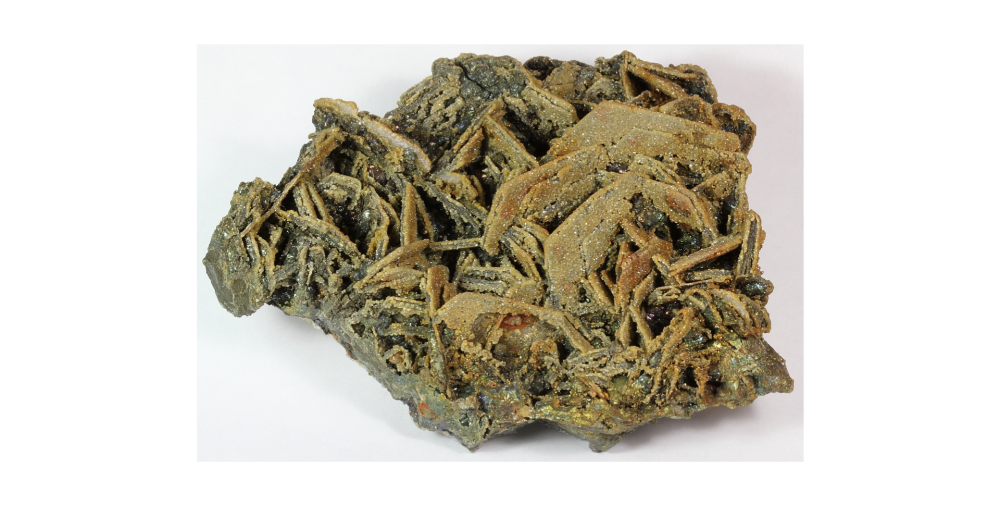

Par contre je penses avoir trouvé la provenance sur "MINDAT" en allant sur la galerie de la Pyrrhotite ou vous trouverez des échantillons très ressemblant provenant de Herja en Roumanie. Le manque de magnétisme serait alors lié à une altération en un minéral non (ou peu) magnétique.
