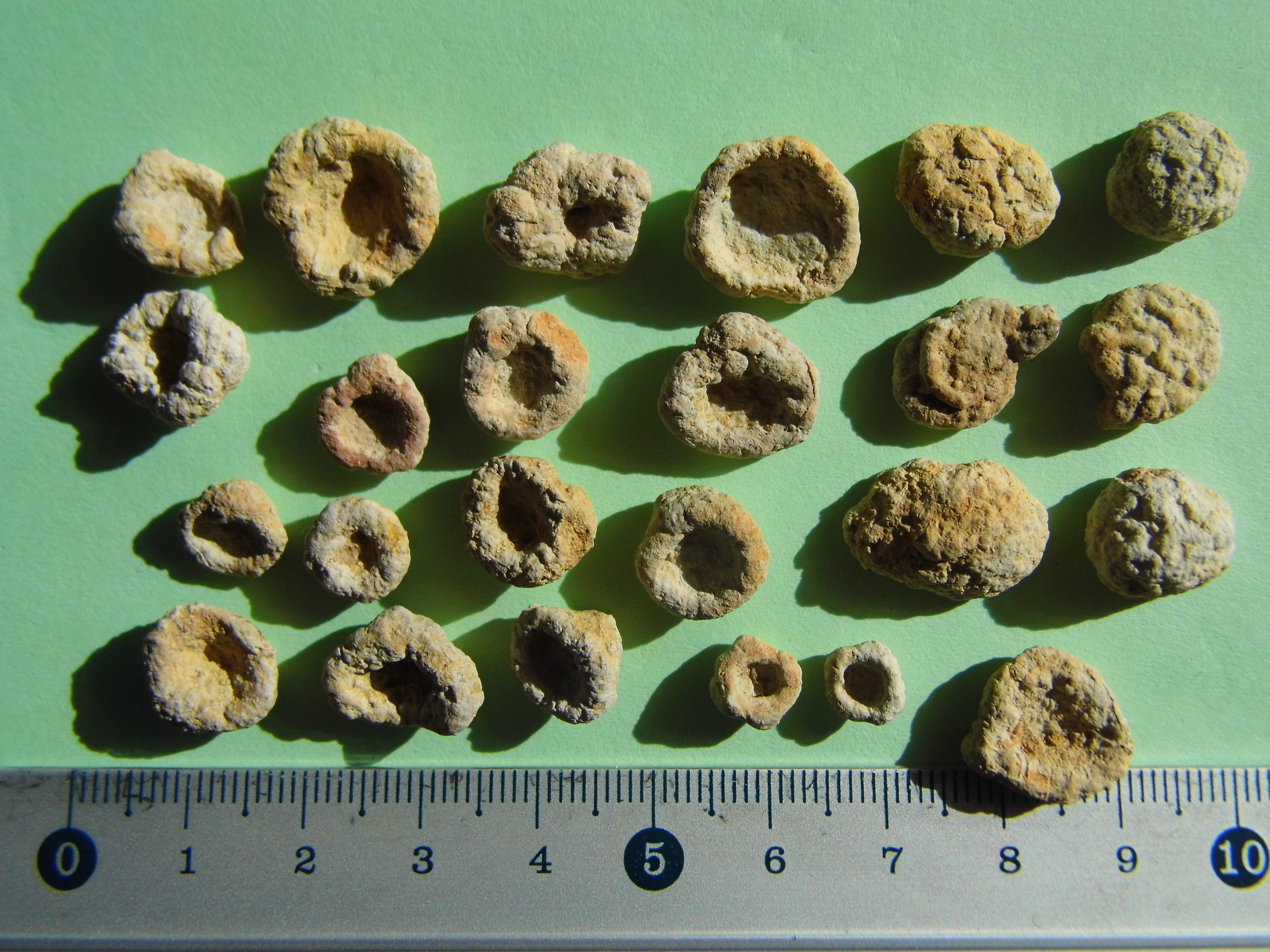

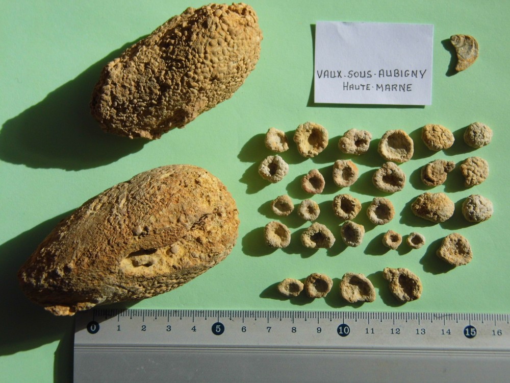

Geopat Posté(e) 27 juillet 2022 Signaler Posté(e) 27 juillet 2022 Voici des agglomérats d'oolithes en forme de cupules (diamètre:6 à 15 mm.) Provenance, VAUX SOUS AUBIGNY, HAUTE-MARNE. Limite Bajocien sup./Bathonien inf. Autres fossiles présents: Ostrea acuminata, Homomya totalement oolithisée Si vous avez une idée sur l'origine et la formation des "cupules" grand merci Citer
phoscorite Posté(e) 27 juillet 2022 Signaler Posté(e) 27 juillet 2022 Pas d'idée, et ce n'est pas une spécialité pour moi, mais je serais curieux de savoir comment est orientée, quand elles sont en place, la concavité de vos cuppules ? Citer
Invité jean francois06 Posté(e) 27 juillet 2022 Signaler Posté(e) 27 juillet 2022 Bonjour, Ici je ne vois pas d'oolithes. Les oolithes c'est petit, max 2mm et assez bien sphérique. Probablement des cousines, onchoïdes, oncholites, bref un encroûtement autour de? bryozoaires, morceaux de coquilles, de foraminifères, d'algues etc...Dans le coin il y a ce que l'on nomme les oncholites cannabines car elles ressemblent à des graines de cannabis. Citer
Geopat Posté(e) 27 juillet 2022 Auteur Signaler Posté(e) 27 juillet 2022 Le 27/07/2022 à 14:58, jean francois06 a dit : Bonjour, Ici je ne vois pas d'oolithes. Les oolithes c'est petit, max 2mm et assez bien sphérique. Probablement des cousines, onchoïdes, oncholites, bref un encroûtement autour de? bryozoaires, morceaux de coquilles, de foraminifères, d'algues etc...Dans le coin il y a ce que l'on nomme les oncholites cannabines car elles ressemblent à des graines de cannabis. Expand OK le terme "oolithes" est abusif, onchoïdes semble plus adapté; les grains constitutifs (cupules et bivalve sur la photo) mesurent entre 2 et 4 mm. Ils ont une forme plutôt ovoïde Pour la question posée par phoscorite : il n'a pas été possible d'identifier une position préférentielle. Les "cupules" sont récoltées dans un sable grossier constitué d'onchoïdes provenant de plaquettes calcaires sous-jacentes Citer

Kayou Posté(e) 27 juillet 2022 Signaler Posté(e) 27 juillet 2022 Les "bidules" font penser à de petits organismes (?) encroûtés...plus qu'à des oolithes . c'est quoi la position préférentielle d'objets concaves dans une zone agitée, une zone à l'abri, au large? C'est la concavité verts le bas (le plus stable), quand il y a du courant tout au moins (critère de polarité). Citer
phoscorite Posté(e) 27 juillet 2022 Signaler Posté(e) 27 juillet 2022 Le 27/07/2022 à 19:15, Kayou a dit : Les "bidules" font penser à de petits organisme (?) encroûtés...plus qu'à des oolithes . c'est quoi la position préférentielle d'objets concaves dans une zone agitée, une zone à l'abri, au large? C'est la concavité verts le bas (le plus stable), quand il y a du courant tout au moins (critère de polarité). Expand En fait, je me demandais si la forme pouvait être due à autre chose qu'au moulage d'une coquille courbe. Si c'était le cas, on s'attendrait à en voir avec des formes moins régulières (avec une pointe, autour d'une coquille cassée, par exemple). Bref, je me demandais si on ne pouvait pas, en combinant concrétion et croissance géopétale, obtenir cette morphologie un peu champignonesque inversée. Il faudrait voir s'il y a bien un reste de partie dure à l'intérieur, bref en scier une. Citer
Geopat Posté(e) 28 juillet 2022 Auteur Signaler Posté(e) 28 juillet 2022 Bonjour, merci pour vos réponses. Bien vu jean francois pour les "Oncholites cannabines" Ci joint un extrait de la notice de la carte géologique du secteur qui confirme. Ces oncholites correspondent bien aux grains ovoïdes fermés. C'est plus flou pour les "cupules" ouvertes caractérisées par la forme et la taille. Pour le moment je n'ai pas trouvé de description d'objets similaires. J'ai un doute sur un moulage d'une coquille, comme dit phoscorite il faut en scier une pour voir si il y a quelque chose à l'intérieur. Chercher aussi du côté des nubeculaires Citer

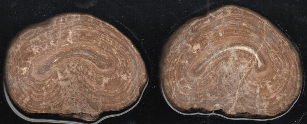

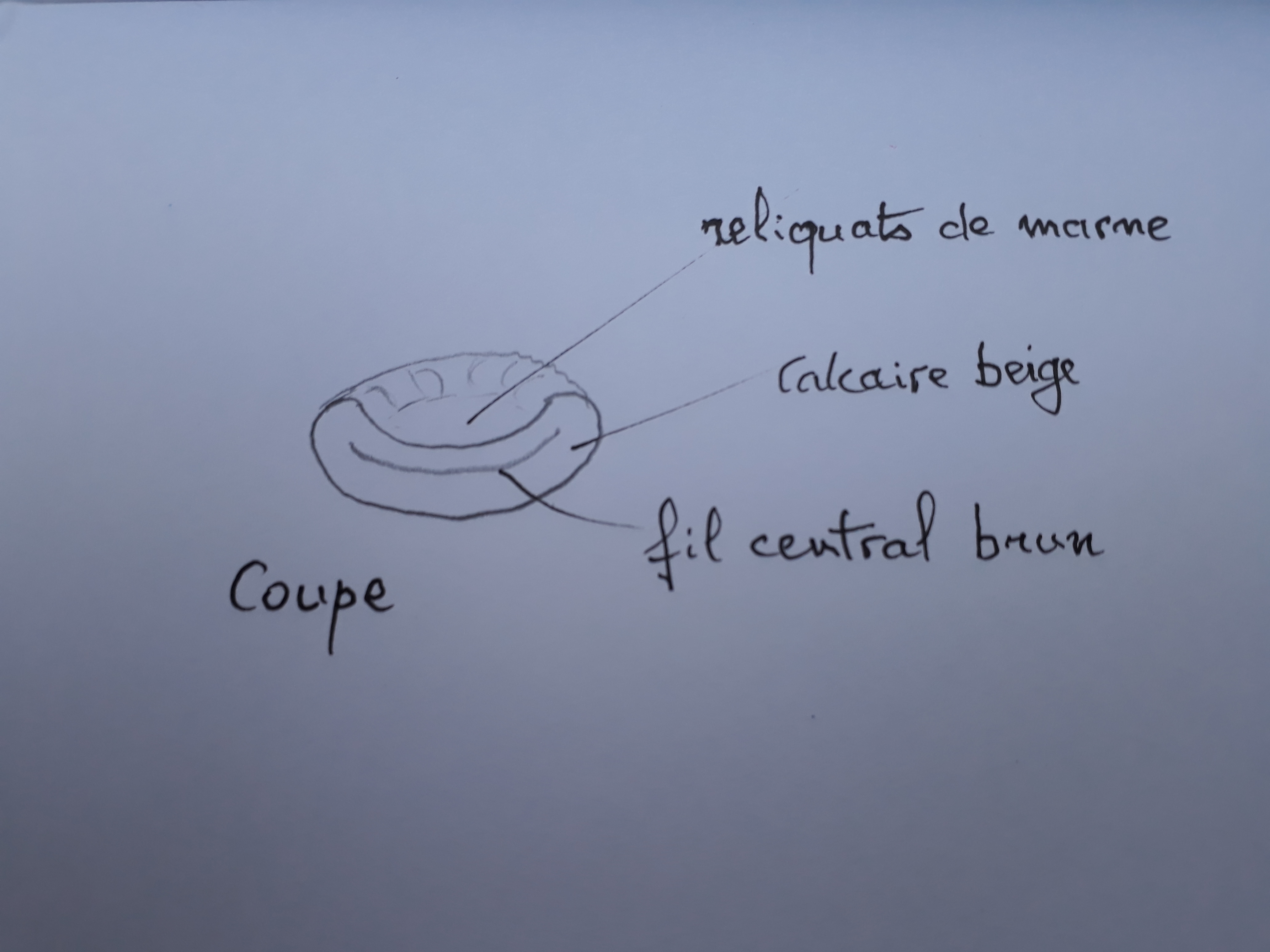

Geopat Posté(e) 28 juillet 2022 Auteur Signaler Posté(e) 28 juillet 2022 Sur vos conseils j'ai fracturé 2 specimens (1 ovale et 1 circulaire) Mêmes observations pour les 2 . La cassure est nette sur un calcaire fin homogène beige clair. Au centre de la coupe on distingue à la loupe (10x) une ligne foncée extrêmement fine qui épouse la courbure de l'échantillon (sans ressembler vraiment à une section de coquille) c'est plutôt une sorte de litage. Quelques précisions : la partie concave présente souvent des reliquats de marne tendre la partie bombée et l'anneau qui entoure la cavité peut éventuellement incorporer des oncholites mais l'aspect granuleux ou verruqueux correspond plutôt à de petites concrétions Citer
STR Posté(e) 29 juillet 2022 Signaler Posté(e) 29 juillet 2022 Bonjour Pour moi, il s'agit de l'encroutememt par un biofilm stromatolitique de la coquille d'un bivalve. Donc, milieu très peu profond à peu profond (max. quelques mètres) et peu agité. Pholadomyes semblent être le candidat idéal pour avoir servi de germe (si la datation de ces objets est exacte). Pour se faire une idée de l'allure de ces mollusques, voir la dernière planche de cette publication : https://www.researchgate.net/publication/273630607_Pholadomyes_oxfordiennes_de_la_Cote-de-Meuse Une ou plusieurs photos in situ seraient intéressantes pour satisfaire notre curiosité. Citer
phoscorite Posté(e) 29 juillet 2022 Signaler Posté(e) 29 juillet 2022 Le 28/07/2022 à 19:42, Geopat a dit : (sans ressembler vraiment à une section de coquille) c'est plutôt une sorte de litage Expand Courbe ? Vous pensez a un fragment de mud crack ? Citer

Geopat Posté(e) 29 juillet 2022 Auteur Signaler Posté(e) 29 juillet 2022 Le 29/07/2022 à 12:52, phoscorite a dit : Courbe ? Vous pensez a un fragment de mud crack ? Expand Mud crack pourquoi pas ? C'est quand même très ténu, + une courbe Voici de nouvelles observations en y regardant de plus près : L'épaisseur de la coupe est de 2 mm. On remarque que le "fil central" très fin (0,5 mm.) présente quelques courtes digitations perpendiculairement . Le remplissage de ce réseau est de la calcite Citer

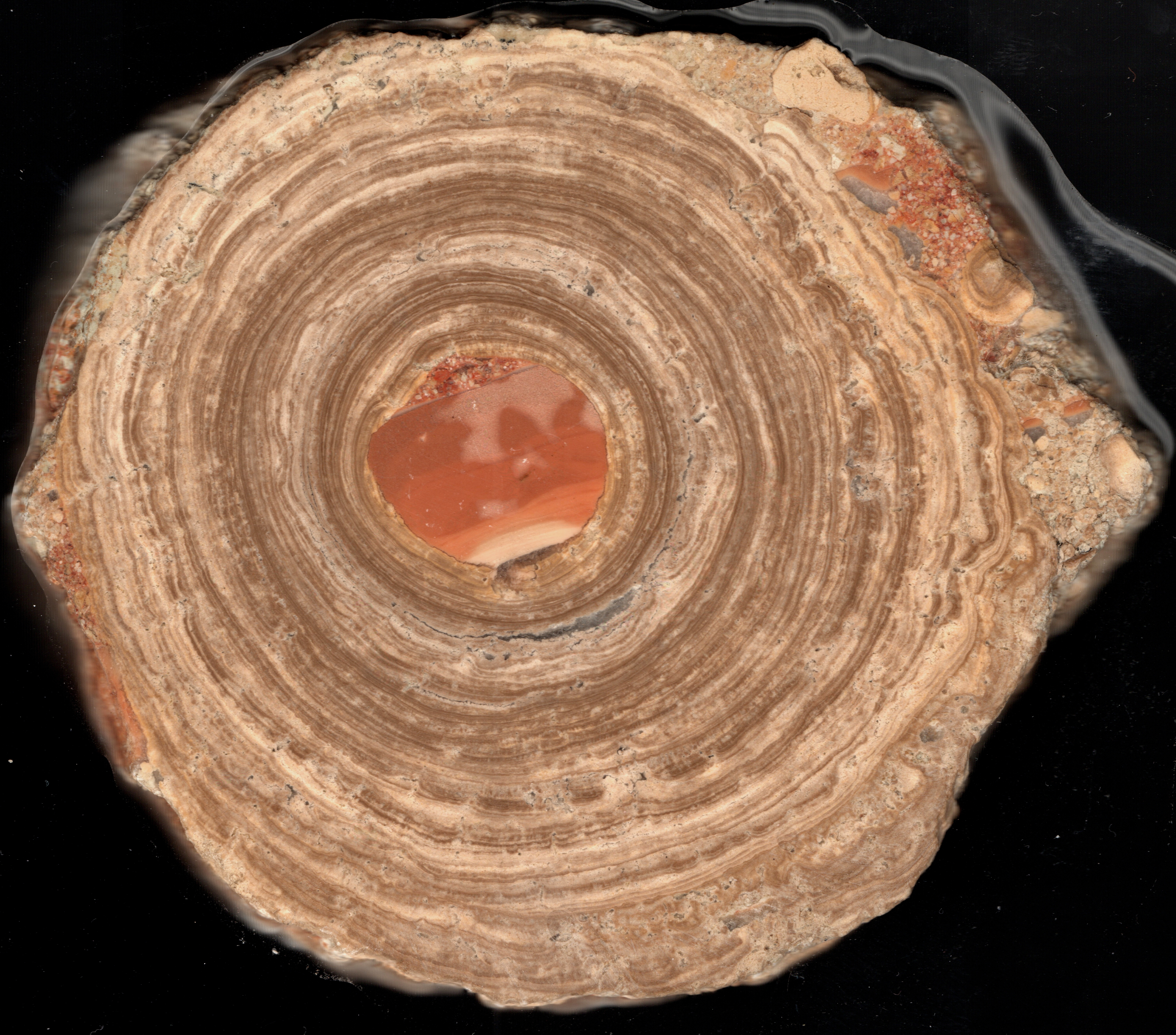

phoscorite Posté(e) 29 juillet 2022 Signaler Posté(e) 29 juillet 2022 En voici une avec un fragment d'argilite (et une petite breche) comme élément central. Citer

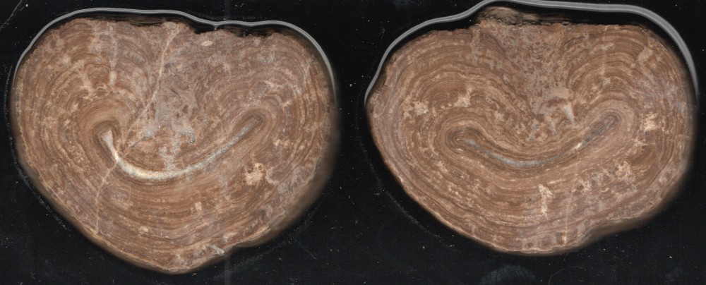

phoscorite Posté(e) 29 juillet 2022 Signaler Posté(e) 29 juillet 2022 Et celle-ci, qui est plus champignonesque, et contient assez clairement un cœur en fragment de bivalve. Curieusement, dans la partie supérieure, les enveloppes (couches successives) de la concrétion sont interrompues. On a l'impression qu'elles buttent sur une sorte de puits (en creux) qui est rempli par une microbrèche. La forme en cuppule n'est donc pas UNIQUEMENT le prolongement de la concavité de la coquille qui a servi d'amorce. Citer
