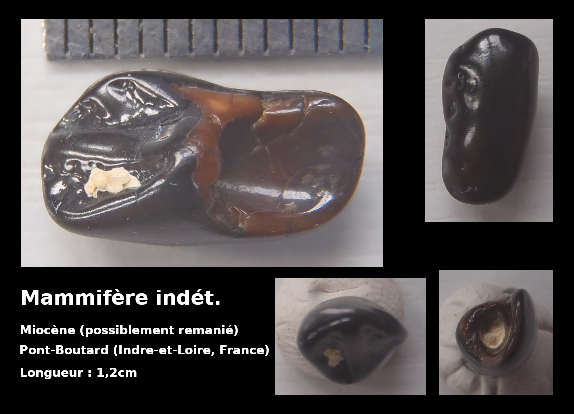

J'ai récolté quelques fossiles dans les faluns de touraine, du côté de Pont-Boutard. Beaucoup de fragments d'os et de dents non identifiables. J'ai quand même quelques spécimens intéressants (incisive de Diplodus jomnitanus, dents rondes de poissons osseux, dents d'Aetobatus et de Myliobatidae ainsi qu'une dent de requin). Je demanderai probablement de l'aide pour certains plus tard, après avoir pris des photos, mais pour l'heure, voici peut-être le fossile le plus intéressant de la journée pour moi :
Il me semble qu'il s'agit d'une incisive (voire canine ?) de mammifère, mais mes recherches ne m'ont pas encore permis de déterminer l'espèce, ou même la famille, étant assez néophyte sur la question des mamifères. Les deux vues les plus hautes sont des vues latérales, les deux petites photos en bas sont des vues respectivement du sommet de la dent, et de l'intérieur, encore occupé par du sédiment. La dent semble quelque peu érodée, mais il reste quand même certains détails. Auriez-vous des idées sur sa caractérisation plus fine ? Merci d'avance !

D'acoord merci. Je lis sur faluns-loire que :
Citation
Les dents de Brachyodus sont caractéristiques au niveau de l’émail. On dit qu’elles sont chagrinées.
Je suppose que pour les germes, ce ne serait pas le cas, et donc que ça pourrait éventuellement coller. Je vais voir s'il y a d'autres avis. Et je contacterai peut-être le chercheur qui a fait une étude sur le site s'il y a besoin.
Effectivement comme l'a dit Elasmo, il peut s'agir d'une incisive de Brachyodus très roulée (raison pour laquelle l'émail n'est plus "chagriné") car la crête médiane est caractéristique de cette dent. Mais elle l'est également pour les incisives de certains gros suidés je crois.
Merci pour les réponses ! En effet, je vois qu'il y a des incisives de suidés qui ressemblent aussi. Difficile à dire.

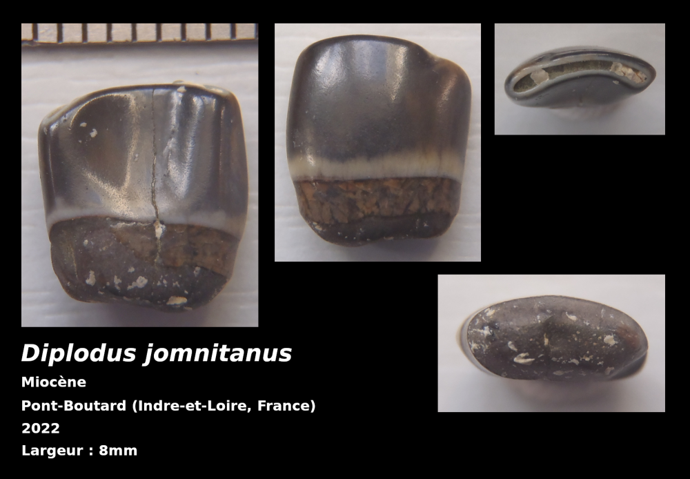

1) Incisive de Diplodus jomnitanus

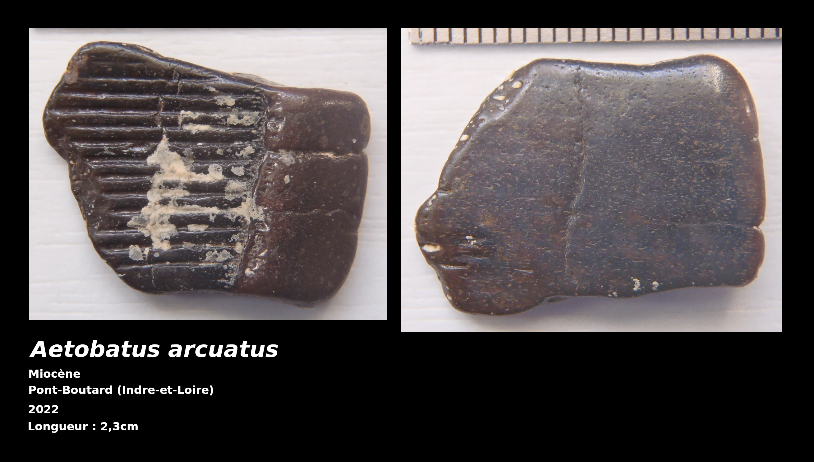

2) Dent d'Aetobatus arcuatus. C'est le plus gros fragment que j'ai trouvé, encore dans sa matrice de faluns. Les autres sont plus petits, souvent plus fragmentés.

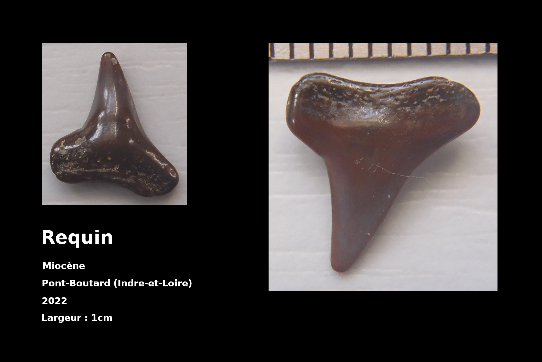

3) Dent de requin indéterminée. Elle est érodée, donc la racine n'est pas en très bon état. Je ne sais pas s'il serait possible de lui attribuer une famille ou un genre en particulier.

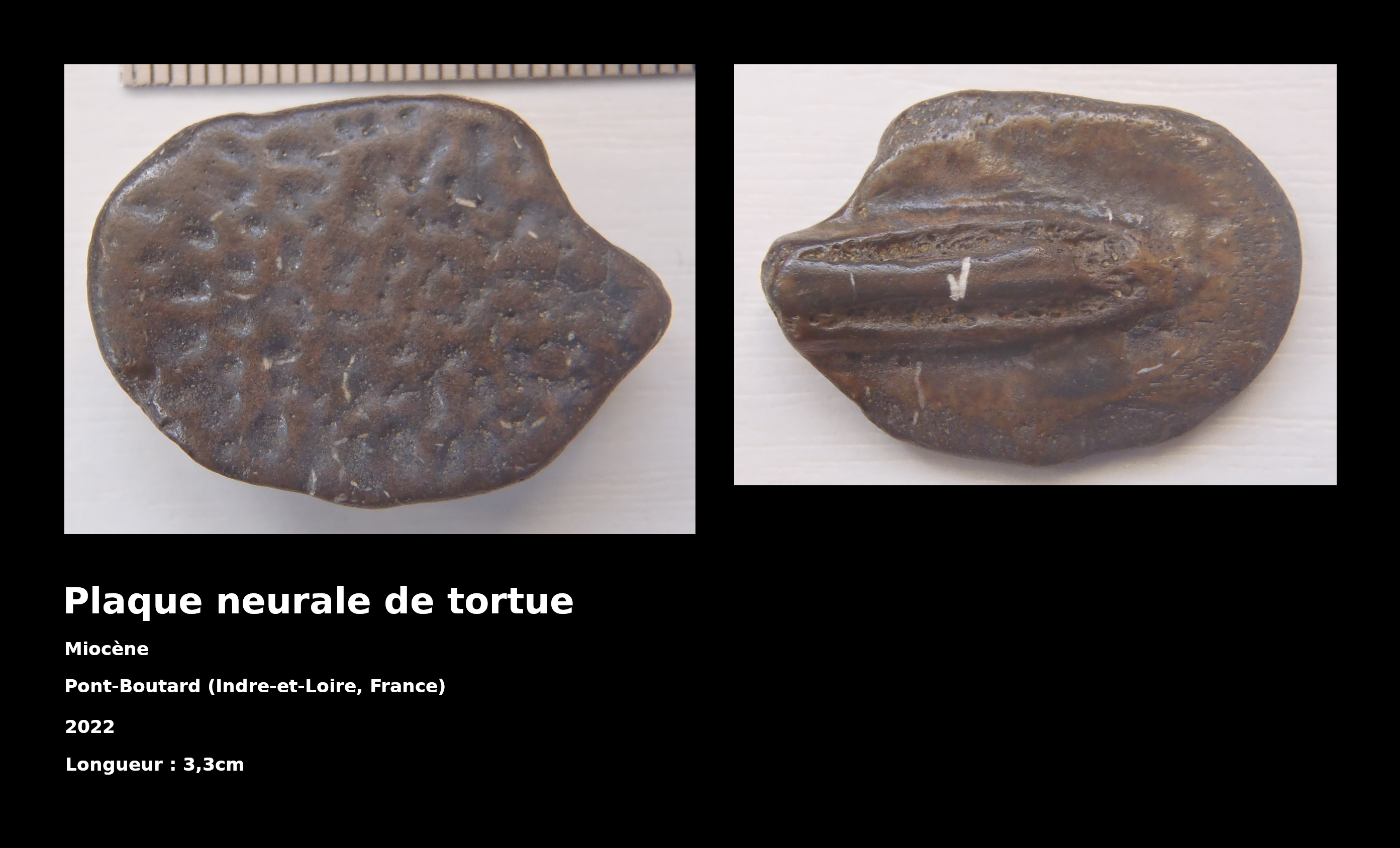

4) Ostéoderme de tortue, probablement à carapace molle comme Trionyx ? Je crois qu'il s'agit d'une plaque neurale, d'après le schéma page 18.

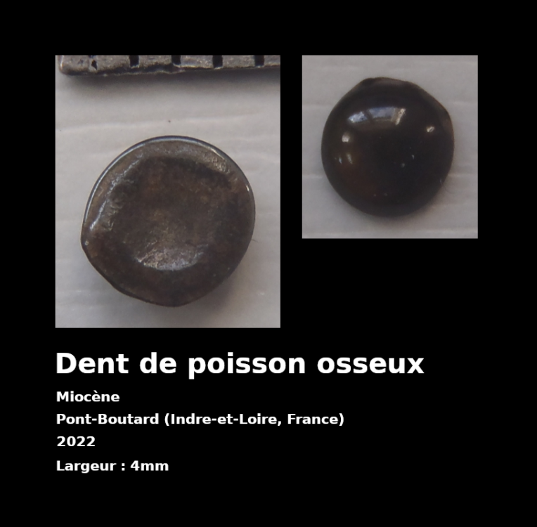

5) Dent de poisson osseux (Sparidae) Sparus cinctus et Sparus aurata sont tout deux signalés là.

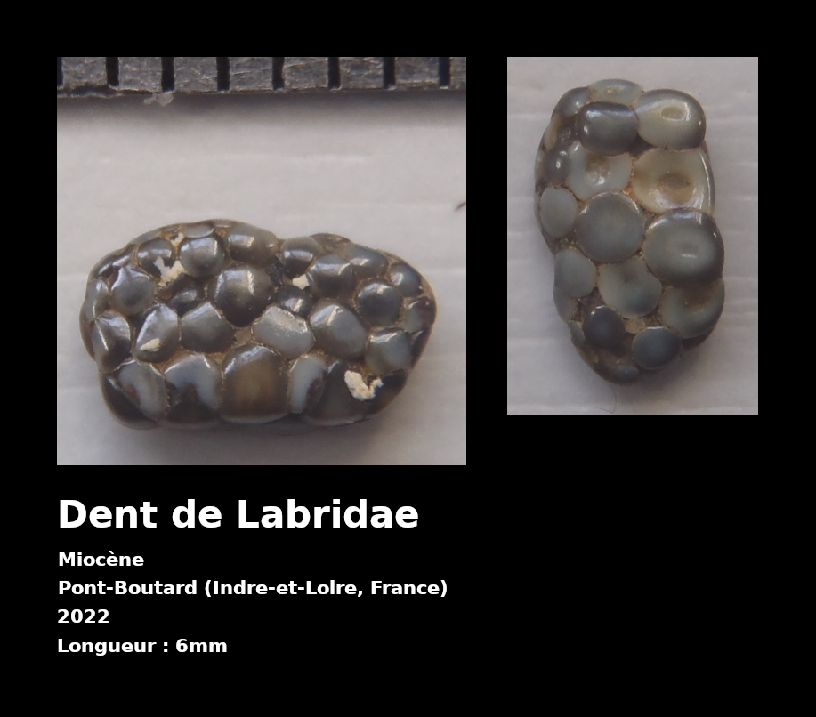

6) Dent de Labridae (Labrodon pavimentatum est la seule espèce signalée sur le site dans mon document de référence : Le site paléontologique du Grand Morier (Pont-Boutard, Indre-et-Loire, France) : contexte géologique et détail biostratigraphique des formations cénozoïques à partir des assemblages de vertébrés fossiles

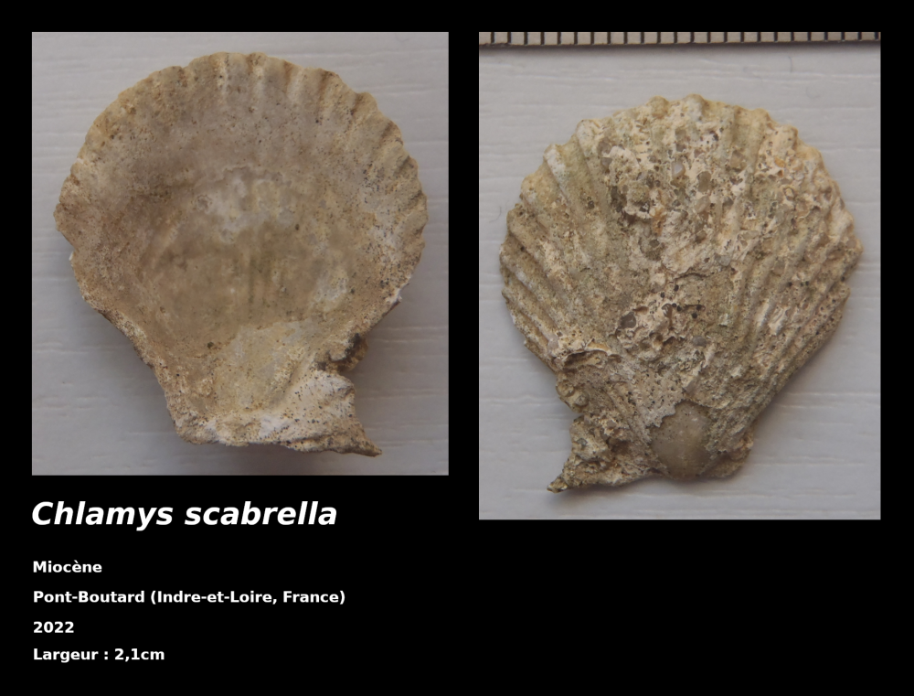

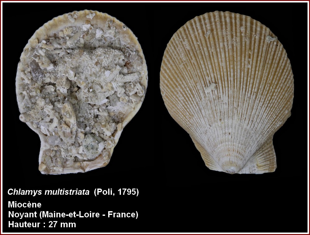

7) Chlamys, je suppose Chlamys scabrella d'après Guides des fossiles des France et des régions limitrophes, 3e édition, Jean-Claude Fischer, 2016. Je me suis juste servi de ce guide généraliste pour cette identification, il pourrait s'agir d'une autre espèce.

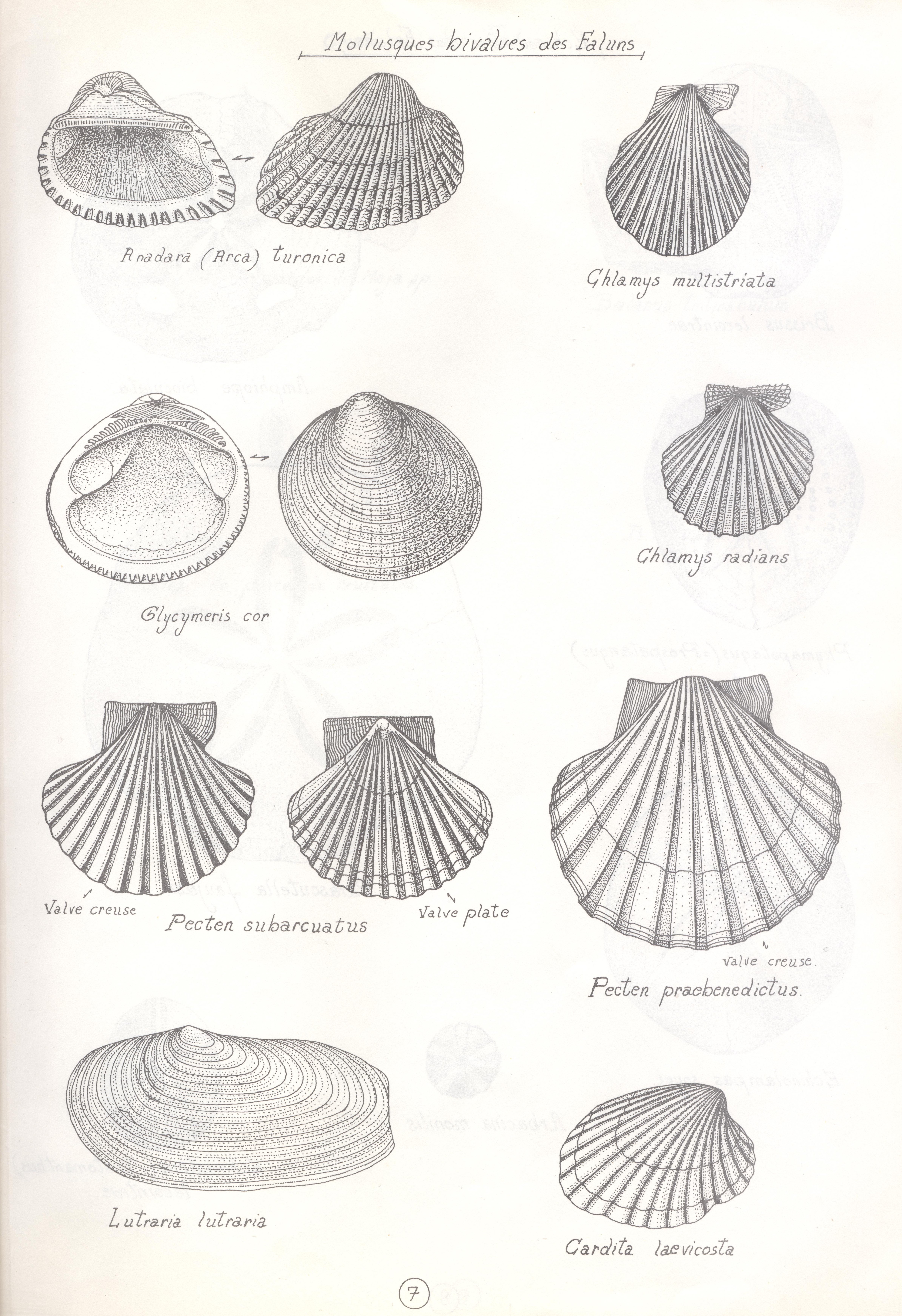

Concerant la Chlamys, c'est en postant que je me suis rendu compte que je n'avais pas fait de recherche détaillée dessus. Mais bon, vu l'état, je ne suis pas certain de pouvoir déterminer l'espèce. Existe-t-il quelque chose comme l'Iconographie de Cossmann, mais pour le Miocène ?
Il y a aussi le livret disponible au musée, fait par Francois CHEVRIER dans les années 80, qui montre les principales formes de Chlamys, car peu abordés dans les ouvrages précédemment cités
