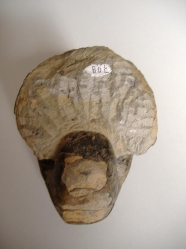

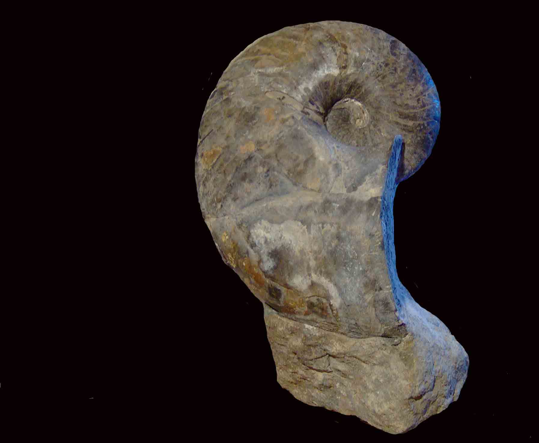

N'étant pas trés familier avec le pliensbachien, j'aimerais connaître le nom exacte de ce nautile. S'agit- il de Cenoceras ? :dormir:
Nautile du Pliensbachien, provenance : Lot, coté Aynac.
Merci de vos avis

Bonsoir,
A mon avis beaucoup trop étroit pour un Cenoceras ( peut-être Heminautilus?)
A+ Denis
Bonsoir,
A+ Denis
bonjour
héminautilus , non car c'est un genre du crétacée.
ceci dit , il est vrai qu'il est étroit pour un cénoceras , mais, il y en a qui sont comprimé.
ressemblerais assez a : cenoceras aff. araris du carixien du portugal
bien que c.beirense sp nov n'en soit pas bien loin, mais je peut me tromper
cela me semble intérressant et demanderais a etre confirmé par un spécialiste,car il y aurait peut etre une autre possibilitée.
je t'envoie une bafouille en mp, d'ici quelque temps.
sourire: Merci pour vos reponses :super: Effectivement, pas évident....j'ai déjà demandé à un quelqu'un de spécialisé et il n'a pas pu me répondre ....Donc voilà.. ............Bonne confrontation d'avis...à poursuivre :rolleyes:

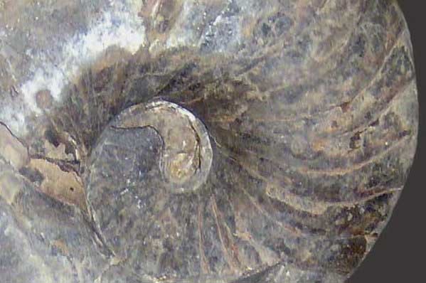

Je mets une autre photo, plus nette sans doute...

salut
pour les photos une vue de la bete c'est bien, ce qui est important également le détail:
section tu l'a déja fait
gros plan sur l'ombilic
et les lignes de sutures.
le problème c'est qu'il n'y a pas grand chose en documentation ! et les nautiles sont assez souvent comprimés et leur identification reste aléatoire .
A+ :sourire:

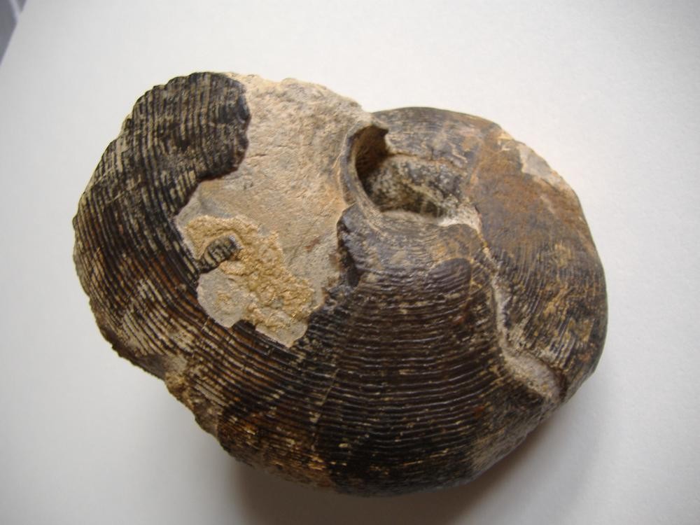

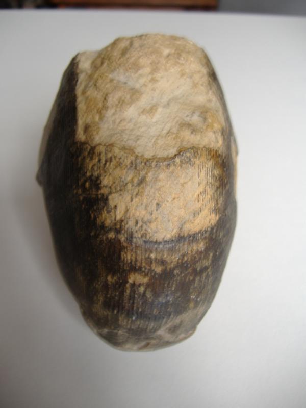

;) Oui, effectivement. Donc voici quelques photod en détail....et merci de votre contribution........ :sourire:
bonsoir
avec le détail,je m'apercois qu'il ne correspond pas vraiment a cenoceras beirense, pas de selle ombilicale, lobe latérale peut profond, et parois ombilicale évasé et non subverticale.
il y a une citation d'un cenoceras ( metacenoceras ) cubayseni n. sp. du carixien du tarn ( tintant 1990) a section comprimée ombilic large a rebord arrondi , qui a été rattaché au genre germanonautilus par (chirat 1997) mais je n'ai pas ce travail de tintant.

j'ai vu quelqu'un aujourd'hui qui pense que c'est Nautilus Semistriatus..... :grand sourire:
Bon, on verra.....Ennuyeux, étant que je suis en train de repertorier ma collection sur CD.....donc il me faut que les noms soient exacts... :sourire:
Merci à vous!
:coucou!: Merci de vos reponses..
cenoceras semistriatum est beaucoup plus déprimé , donc plus épais , et est beaucoup plus involute que ton spécimen, je ne pense pas que se soit celui ci , ou alors il y a une grosse variabilité intraspécifique?
Salut sixpics
J'ai trouvé dans le bouquin de Louis Rulleau, " biostratigraphie et paléontologie de la region lyonnais" un nautile qui nressemble beaucoup au tien. Même ligne de suture, même ombilic et nautile aussi étroit.
Il est nommé "nautilus araris" et est daté du carixien .
