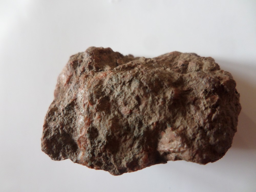

c'est le porphyre de Ternuay Giromagny aussi.
OK, trouvé dans la formation Viséen indifférencié (hT). C'est vrai que c'est le bazar dans les dénominations pour cet ensemble, ça va de dolérite ophitique à andésite hyper porphyrique, les textures sont très variables. En l'absence de donnée chimique, difficile de savoir si c'est du magmatisme calcoalcalin (andésitique, plus ou moins lié au cortège des Ballons) ou si ça va avec la série spilitisée (plutot tholeiitique je suppose).

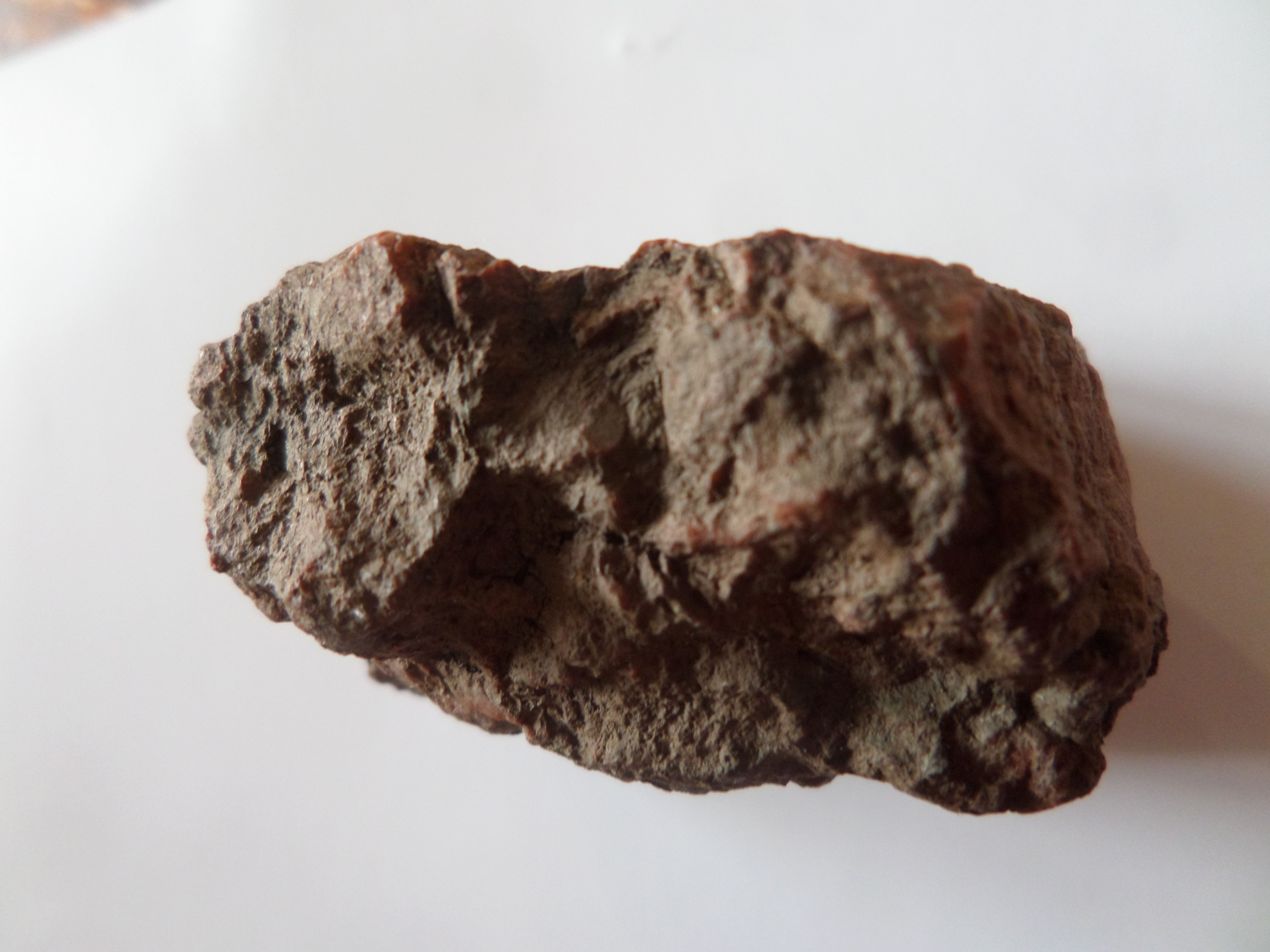

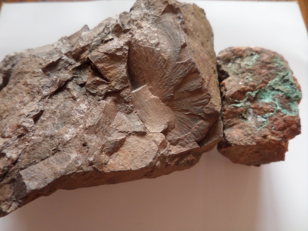

Il y a 10 heures, Lispach a dit :
la première roche est une Pélite,
Si c'est très argileux, OK, mais à défaut de stratification, je me serait attendu à voir une cassure conchoïdale, pas des plans comme sur la photo.

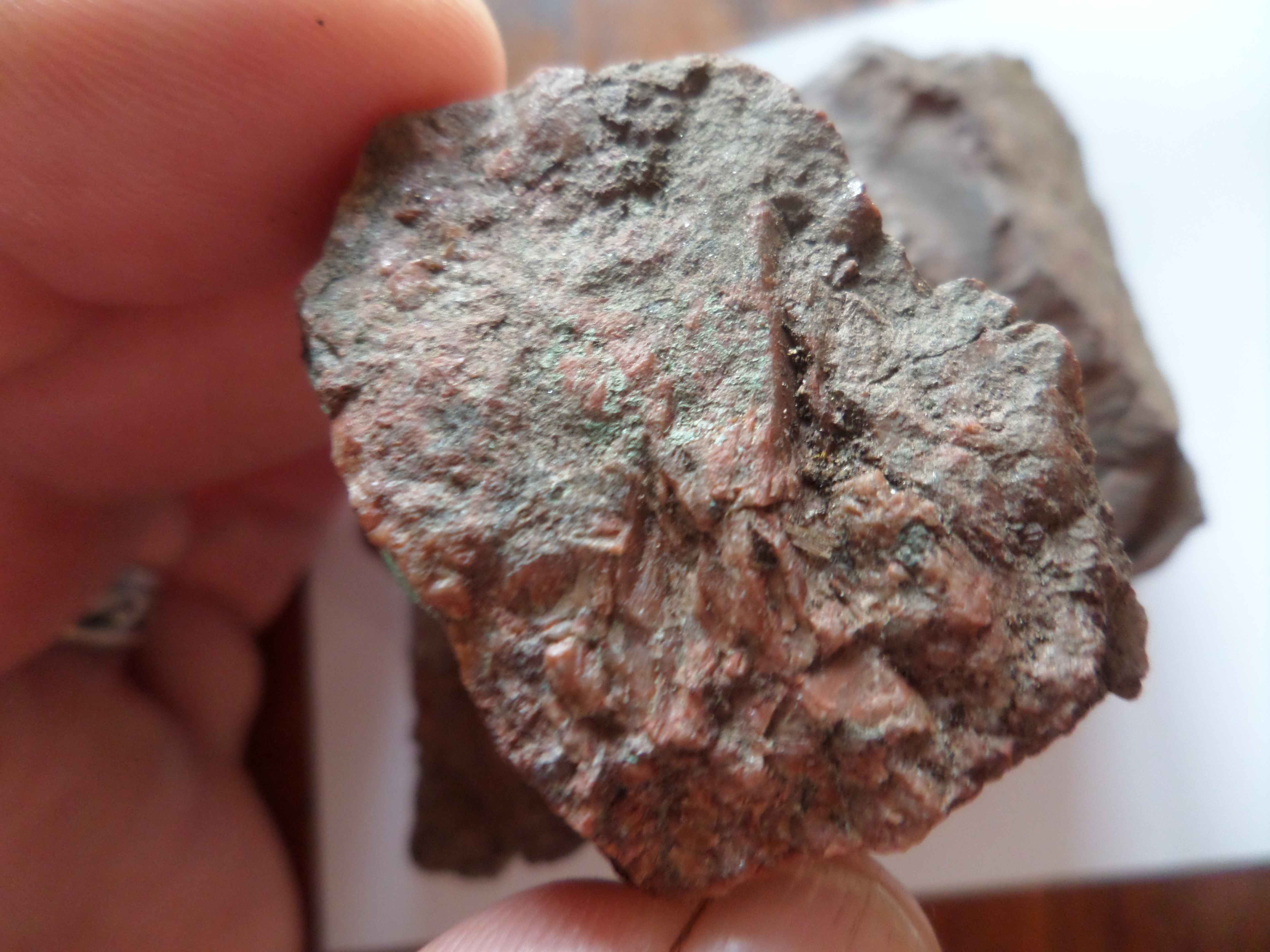

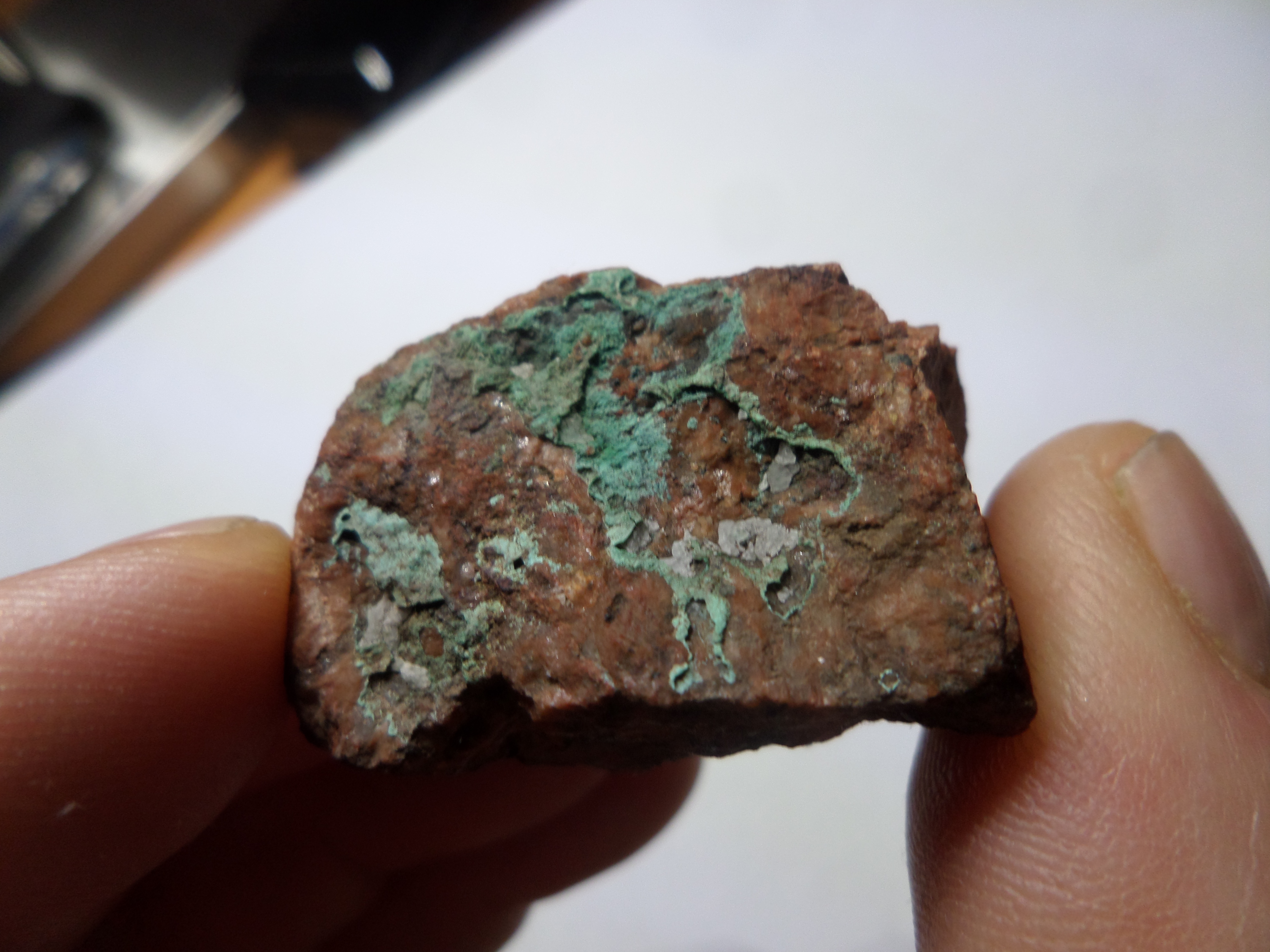

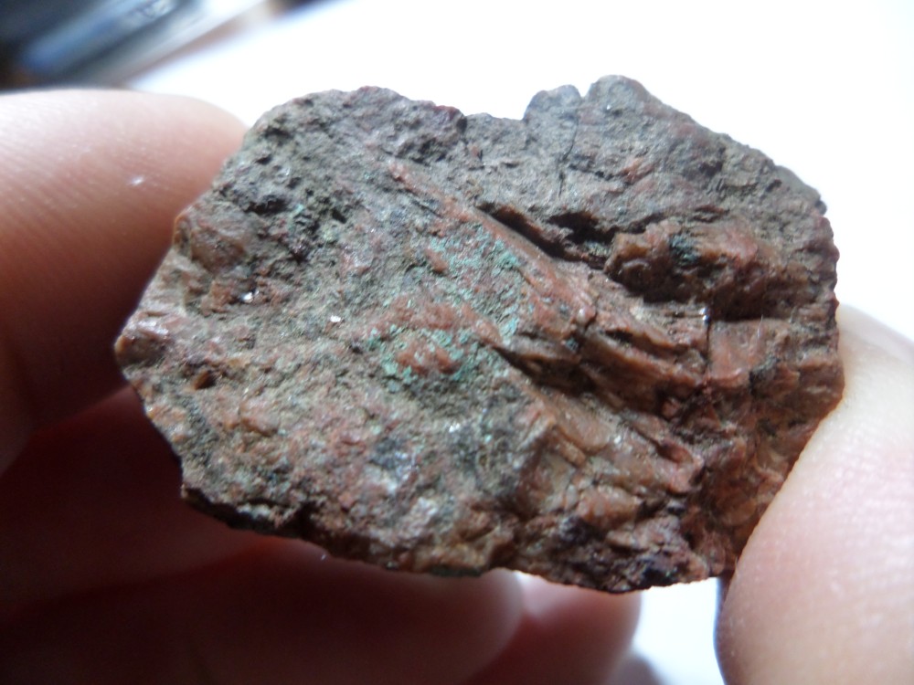

Voici une roche de Château Lambert,Vosges Saônoise,(beau musée de la montagne et de la mine de cuivre.) j'ai associé la roche  de Faucogney et celle de Château Lambert...le test du mouillé correspond...

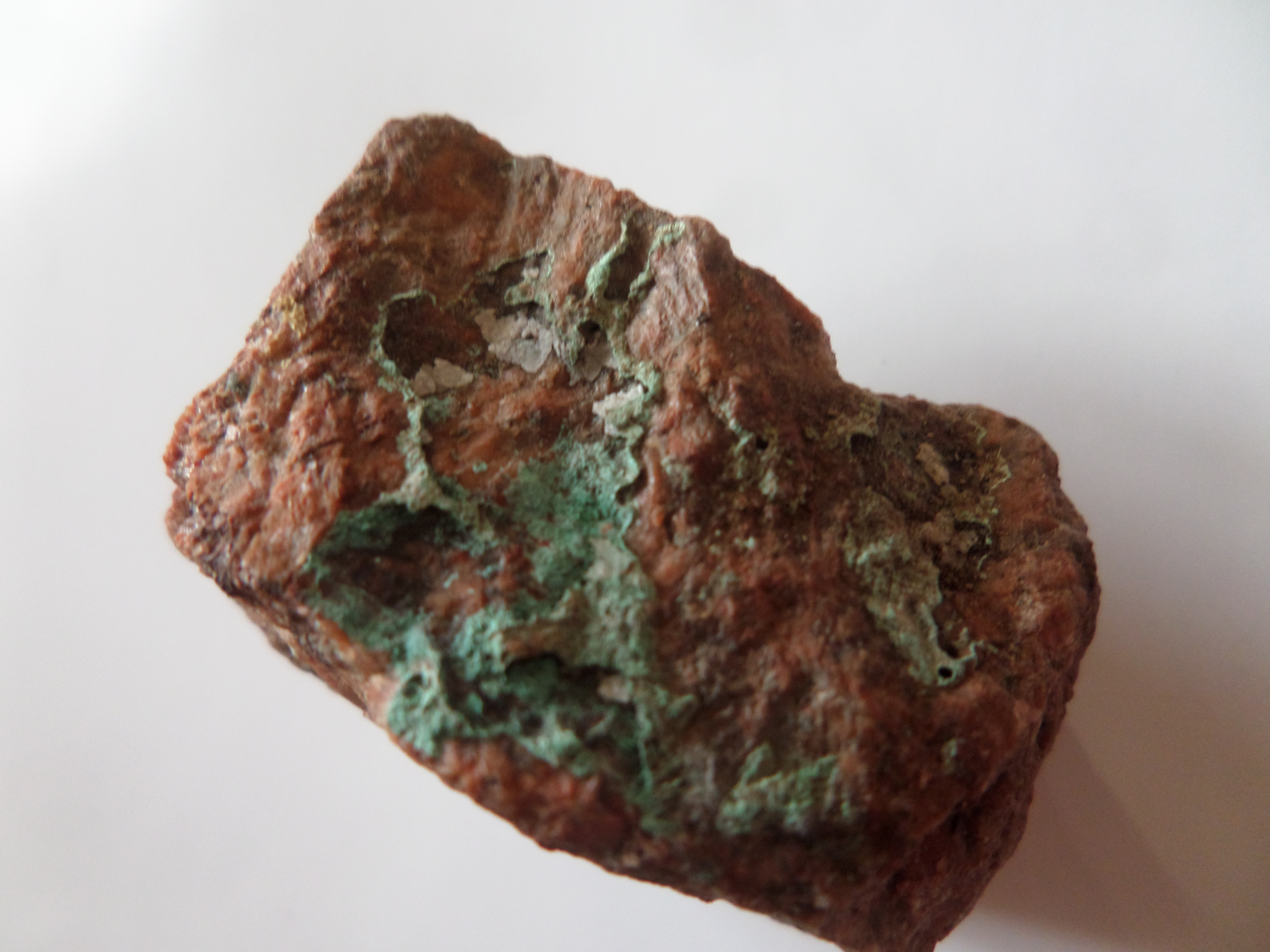

OK pour la minéralisation en Cu.

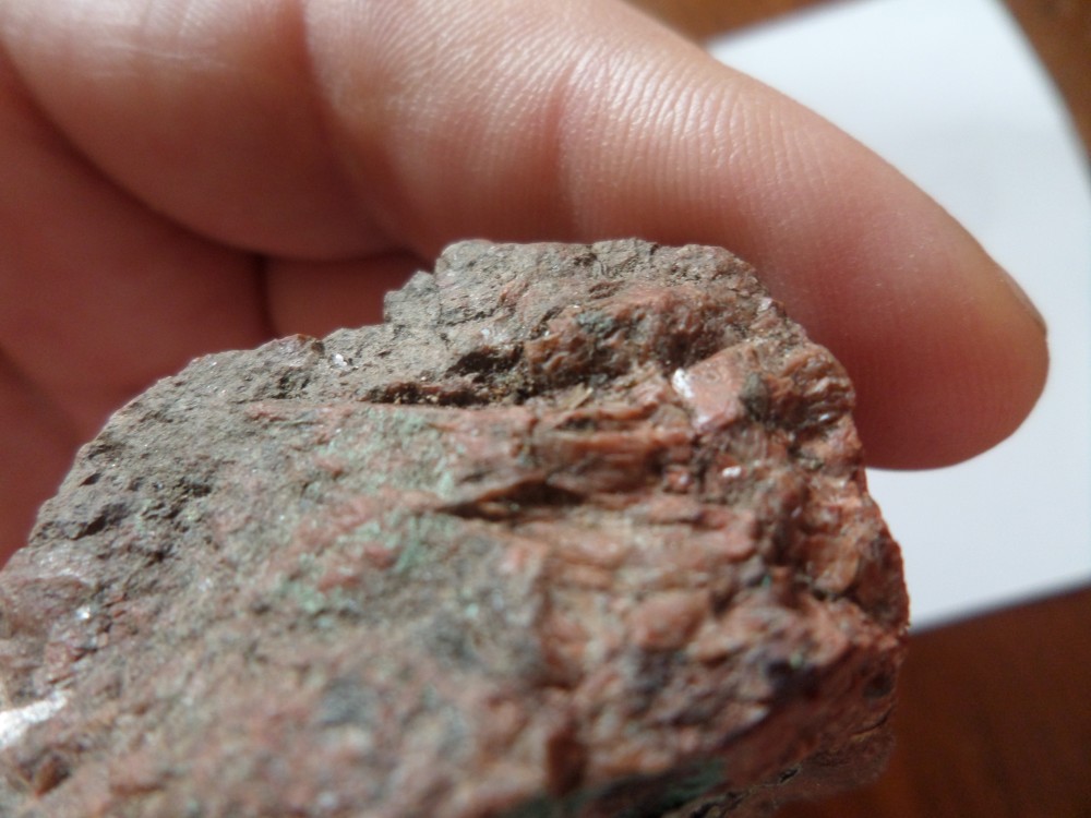

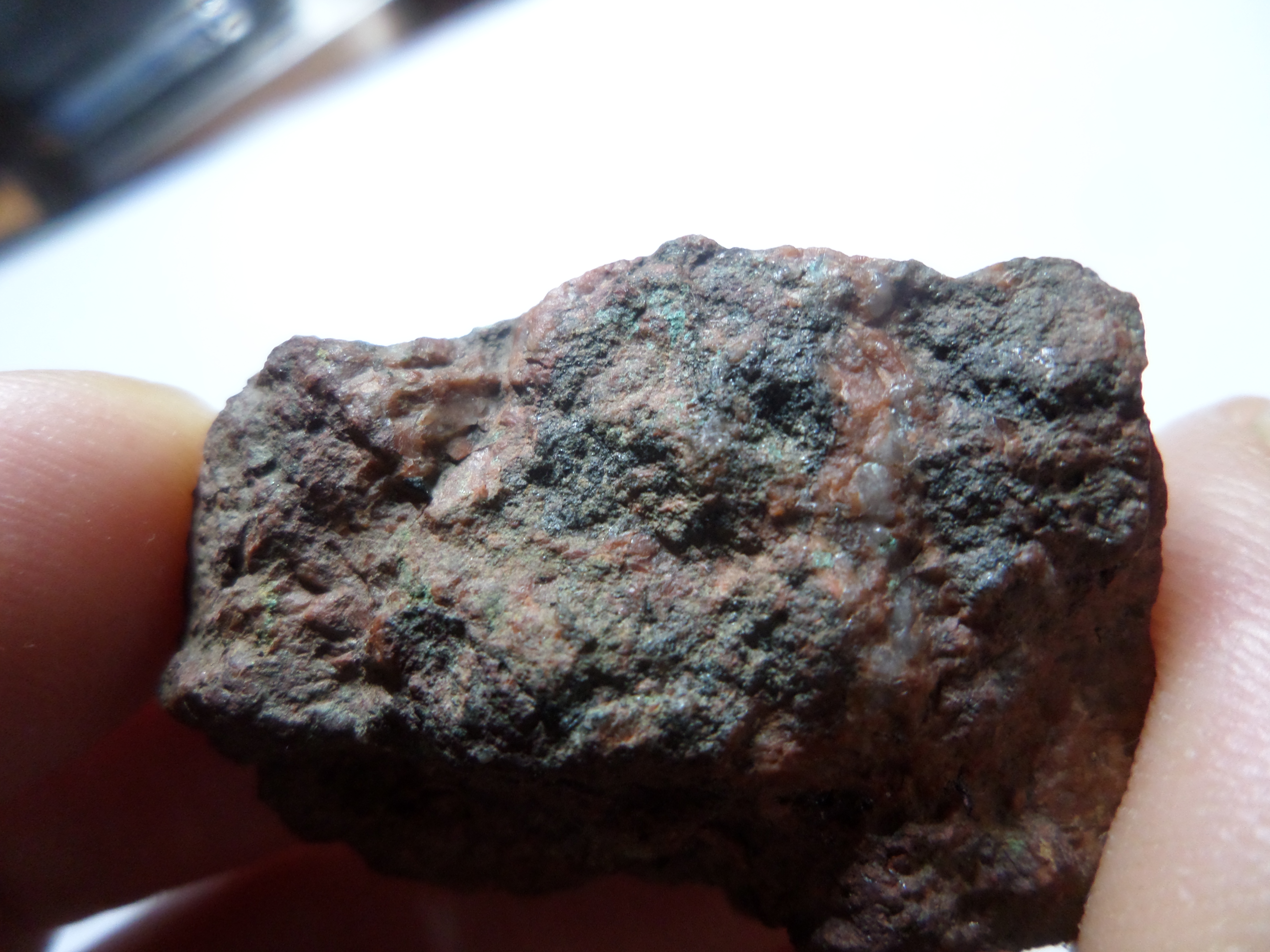

Sur ce site, la carte indique diorite mésocrate. Je vois bien de grands feldspaths (beige-rosés, avec des clivages) mais pas les minéraux ferromagnesiens (pyroxene ou amphibole) qui devraient aller avec.
Bonjour, le coup de brosse m'apprends ,que le test du doigt mouillé est mal interprété! il faut que la roche soit propre.!!!Je vois effectivement des cristaux...rien à voir avec la roche de Faucogney.
OK, maintenant on devine des masses vertes qui peuvent être de gros minéraux ferromagnésiens, ou leurs produits d'altération (chlorite ?).
Donc diorite, ce serait parfait s'il n'y avait pas de quartz (au bout de la flèche). Mais ça peut être très local et/ou lié à l'altération.
A revoir sur un plus gros morceau, sur une roche plus fraiche, si possible, sans minéralisation.

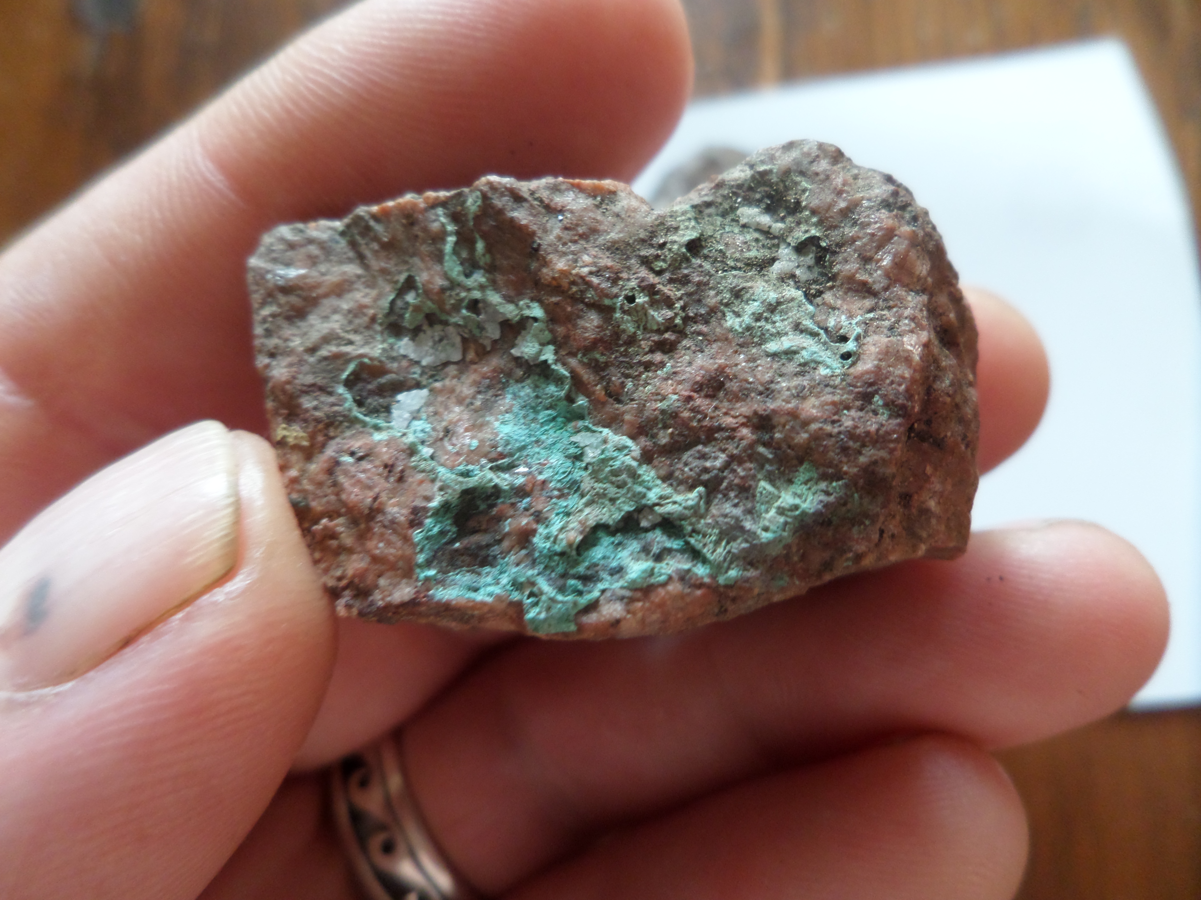

Je n'ai ramassé que celle ci, par hazard. Je n'ai pas cherché dans les haldes,par respect du site et aussi faire une pose(difficile) par rapport à ma compagne,risque de surdose(😄 la leçon d' un amateur de fourmis,vu à la télé ,qui vivait ,pensait ,rêvait, travaillait fourmis, lisait des livres le soir sur les fourmis et ne voyait pas sa femme qui avait le tort de ne pas en être une)et si avant je n'étais vraiment pas loin, maintenant il y a des kilomètres à faire.Si par hazard une personne du forum en possèdent ou habite dans le coin et fasse une photo...ça fait des "si "je sais😄
Il y a 3 heures, Lispach a dit :
ce qui explique le quartz présent
Oui si c'est un filonnet continu, c'est aussi un remplissage de fracture, pas un minéral constitutif de la diorite.
de syénodiorite
En fait votre morceau avec du Cuivre correspond probablement à la syénodiorite, dans la mesure ou la notice indique que dans cet ensemble, le plagioclase est blanc alors que le feldspath K est rosé.
