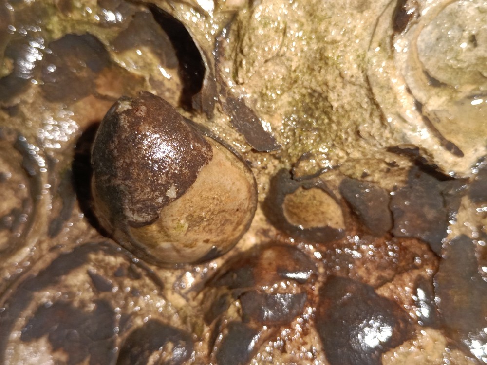

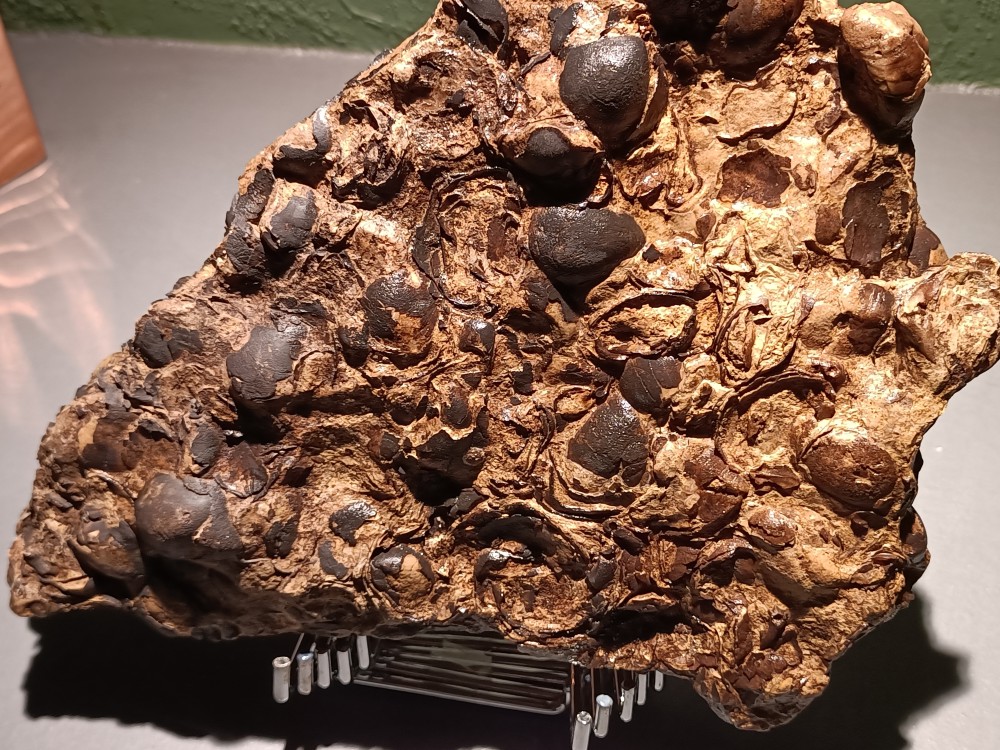

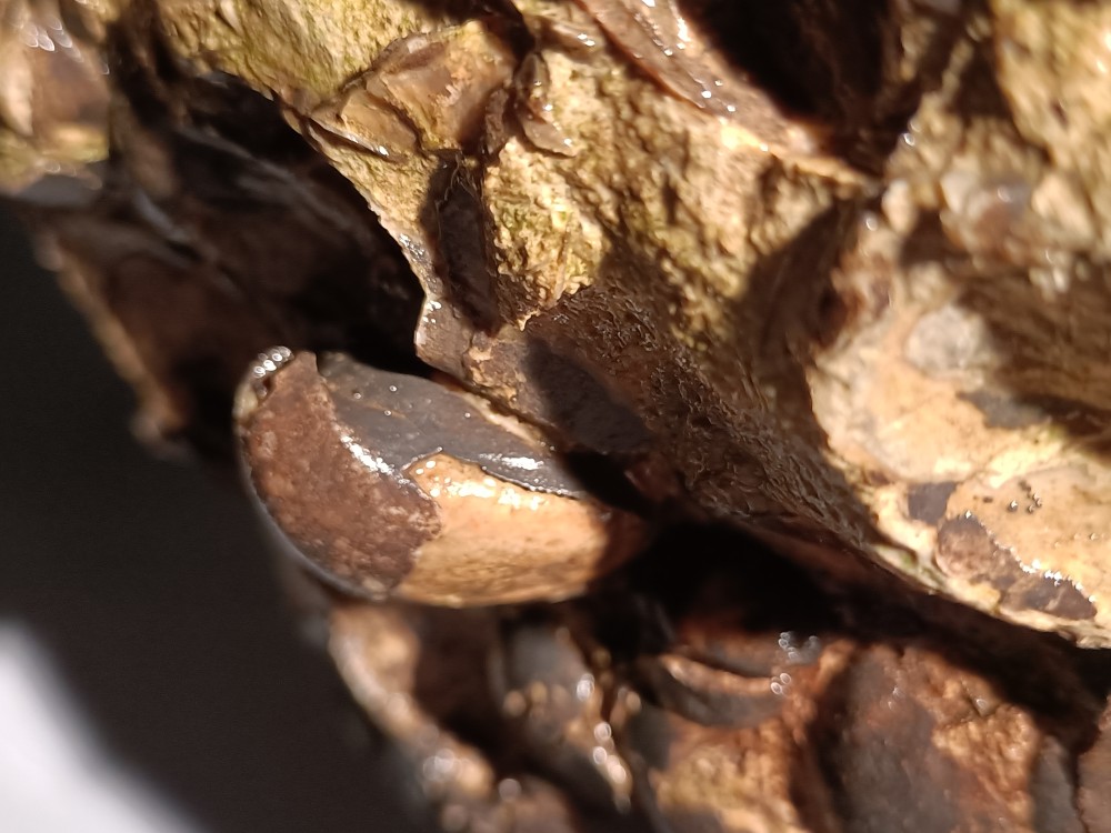

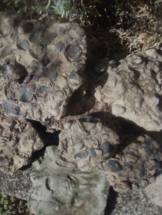

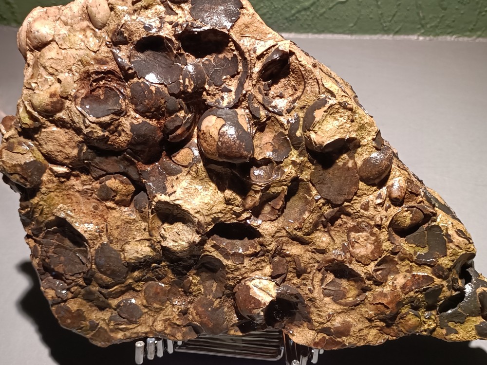

Les premiers me font penser à des brachiopodes, mais il faut voir si il y un foramen comme pour les Terrebratules ?

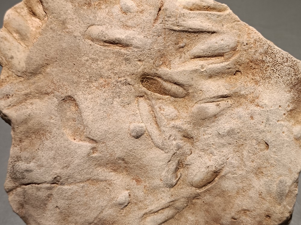

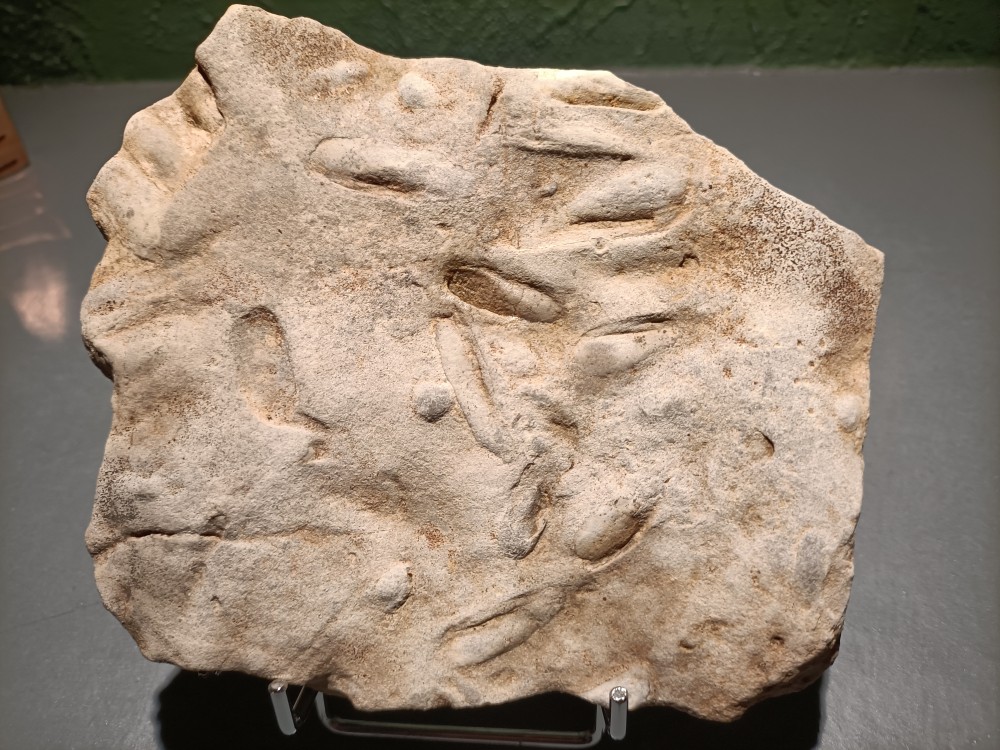

Le second c'est difficile à interpréter, deux possibilités, soit des terriers usés, soit des bivalves lithophages, qui seraient partiellement emprisonné dans la roche ?
Le meilleur moyen d'en savoir plus, c'est de consulter les cartes géologiques et surtout la notice qui l'accompagne
D'autant que les brachiopodes, sont très souvent avec leurs deux valves, qui contrairement aux bivalves, ne se disloquent pas après leur mort, je crois me souvenir, que la raison est que les bivalves, sont obligés de contracter leurs muscles aducteurs, pour fermer les valves, et que c'est le contraire chez les brachiopodes

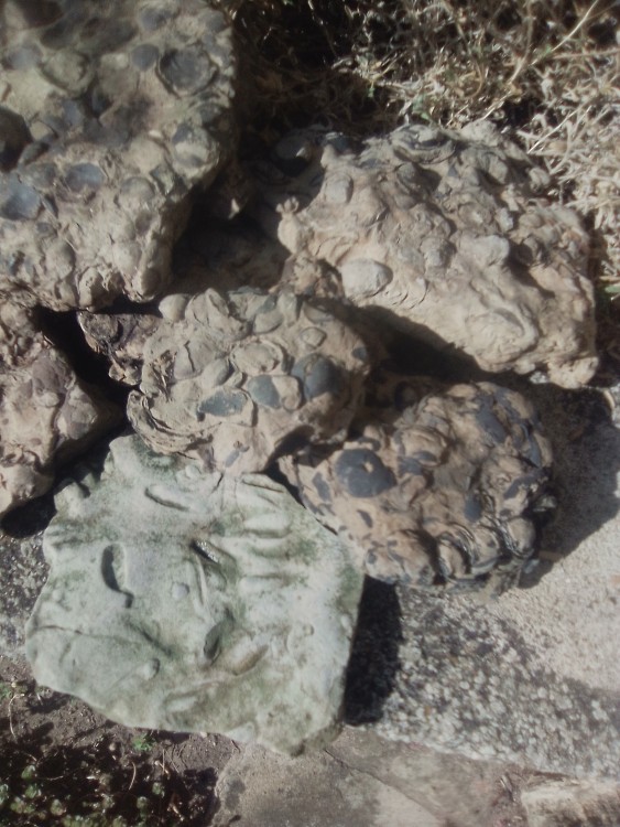

Jolie concentration de Térébratules ! :bravo:
Même avis qu'Elasmo et donc pas bivalve.
Les bivalves ont une valve gauche et une valve droite. Leurs deux valves sont presque toujours identiques alors que les brachiopodes ont une petite et une grande valve.

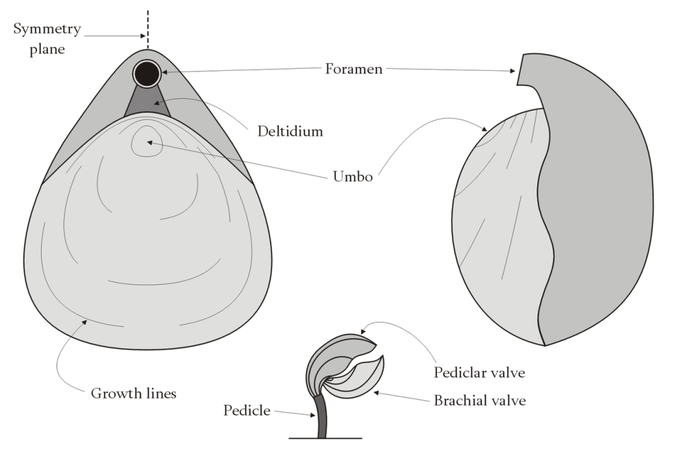

Oui ils s'arriment avec une sorte de "pied" qui sort par le foramen.

c'est donc un calcaire à Térébratule?
Il y a deux principales sortes de brachiopodes: les térébratules qui sont lisses et les rhynchonelles qui ont des côtes
Bonjour PK67bis et bonjour à tous,vous m 'enlevez une épine du pied concernant ce sujet vaste des brachiopodes ,merci aussi pour l'expertise et l'époque de la deuxième roche.
Bonjour gryph58,merci pour ces précisions , j 'en apprend beaucoup avec vous tous.
