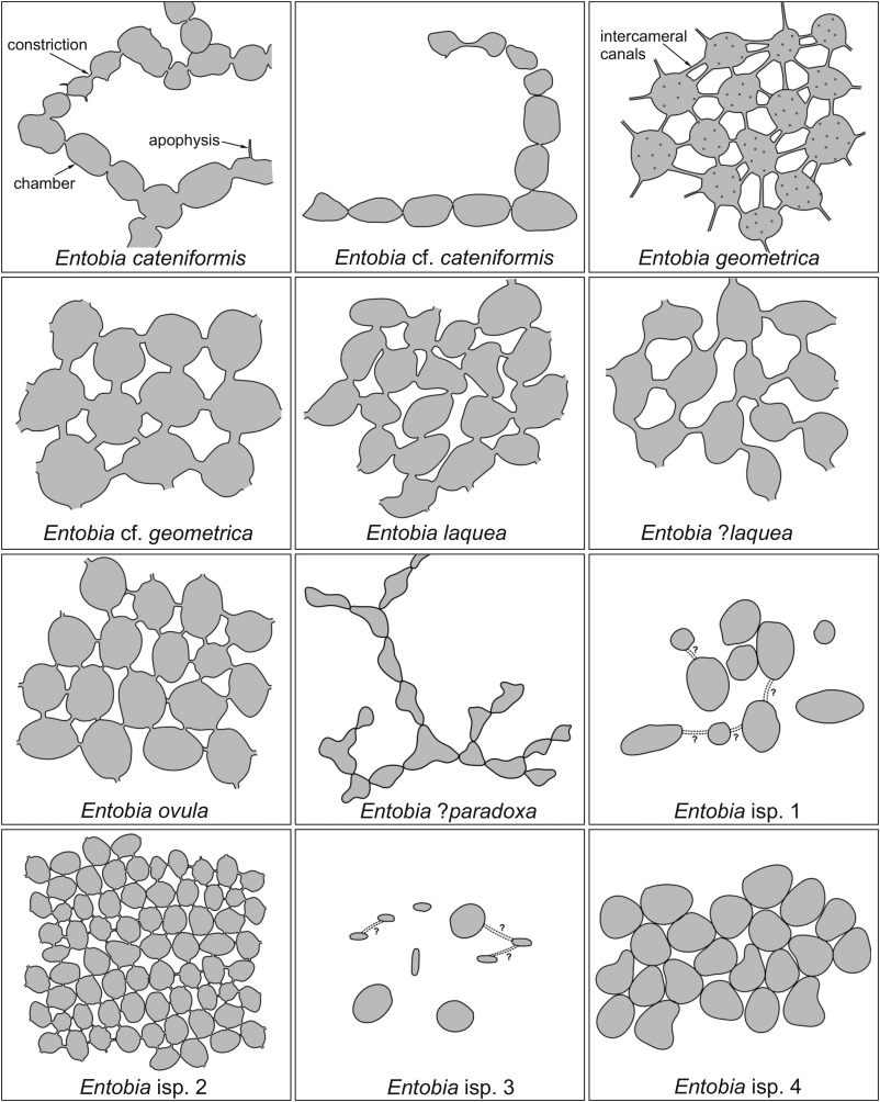

Echantillon du calcaire miocène moyen de Népoui, Nouvelle-Calédonie. L'environnement est récifal. On voit sur la photo jointe des alvéoles d'un placage de corail encroûtant en arrière plan. Elles sont recouvertes par quelque chose que je n'identifie, formé par de petits ovoïdes reliés entre eux par des brins qui forment un réseau. La taille d'un ovoïde est de 1 à 2 mm. Une algue?
Colonel
j'ai l'impression qu'un corail ou un bryozoaire a été dissout et ne reste que les habitats et terriers des organismes qui l'avaient perforé.
On voit d'ailleurs de petites structures au centre/bas de la photo qui semblent être en moule externe.
  • 2 years later...
  Le 11/07/2022 à 06:40, PK67 bis a dit :
