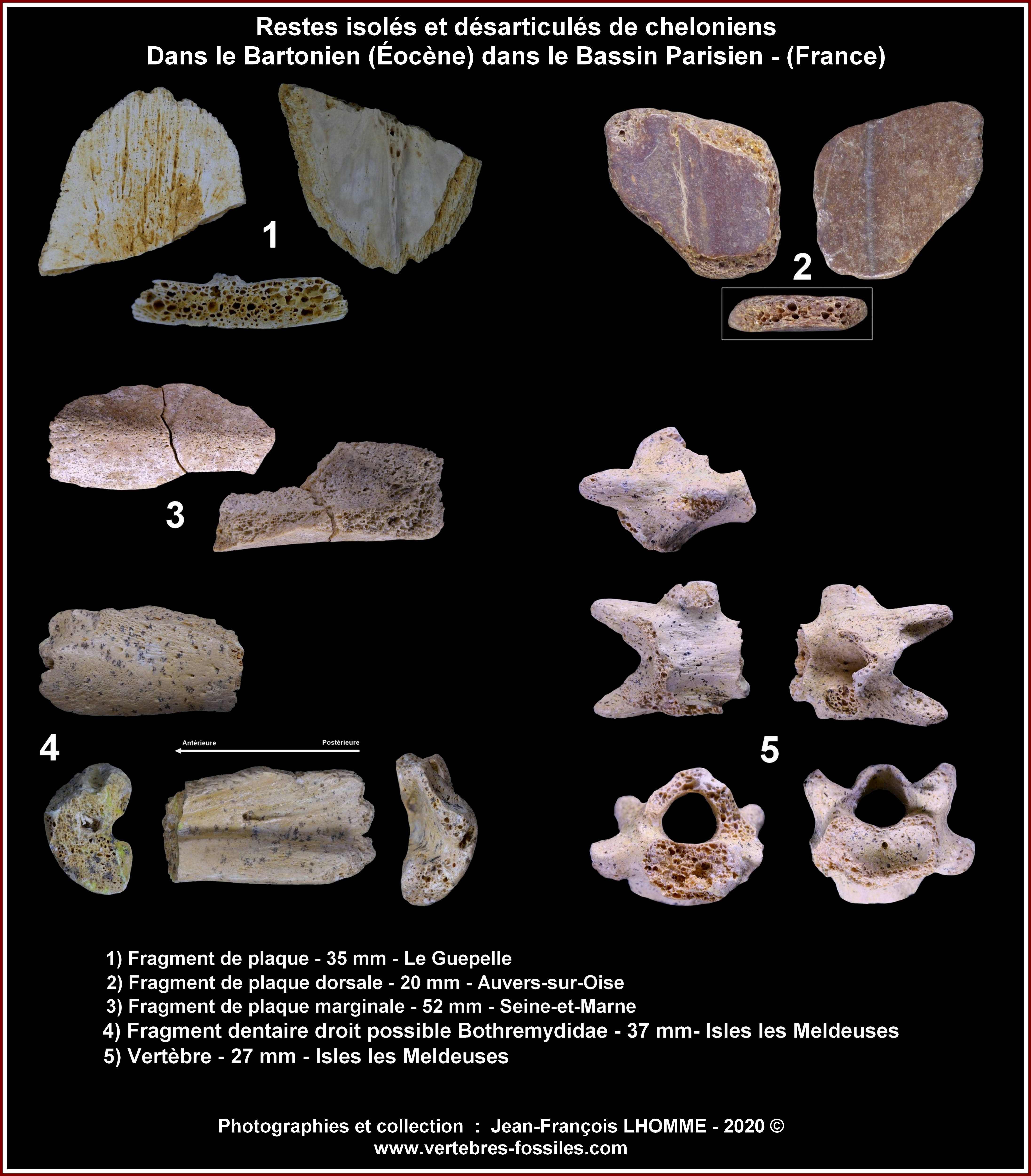

J'en profite pour poster une planche que j'avais faite en 2020 et remise en forme, sur des restes isolés du Bartonien, comme pour le Lutétien peu de reste vraiment identifiable, hormis une vertèbre et un fragment de dentaire, identifiée par France de Broin (spécialiste des chéloniens), trouvé par une tierce personne qui me les as échangés, il se reconnaîtra si il passe sur ce fil de discussion.
