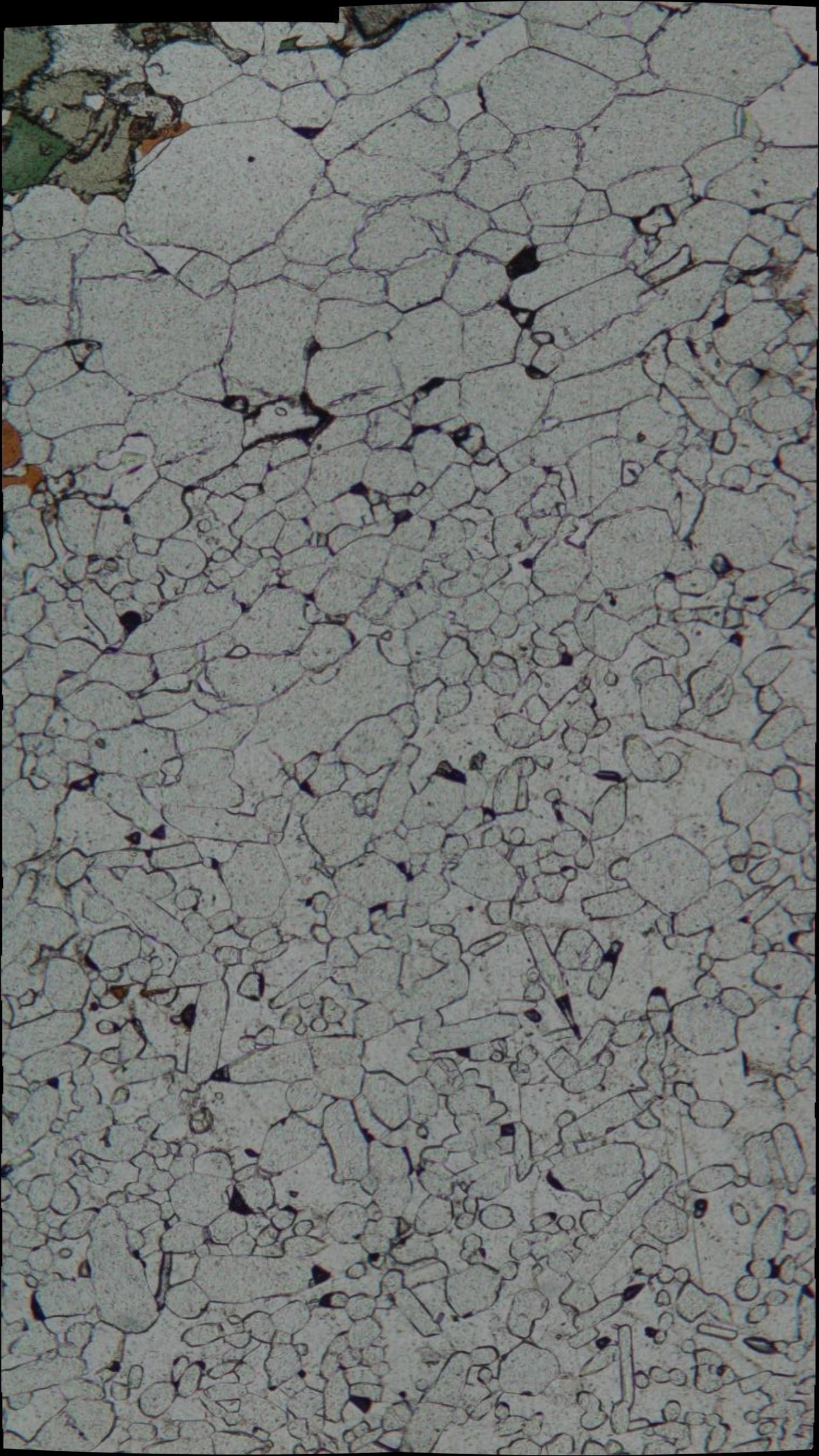

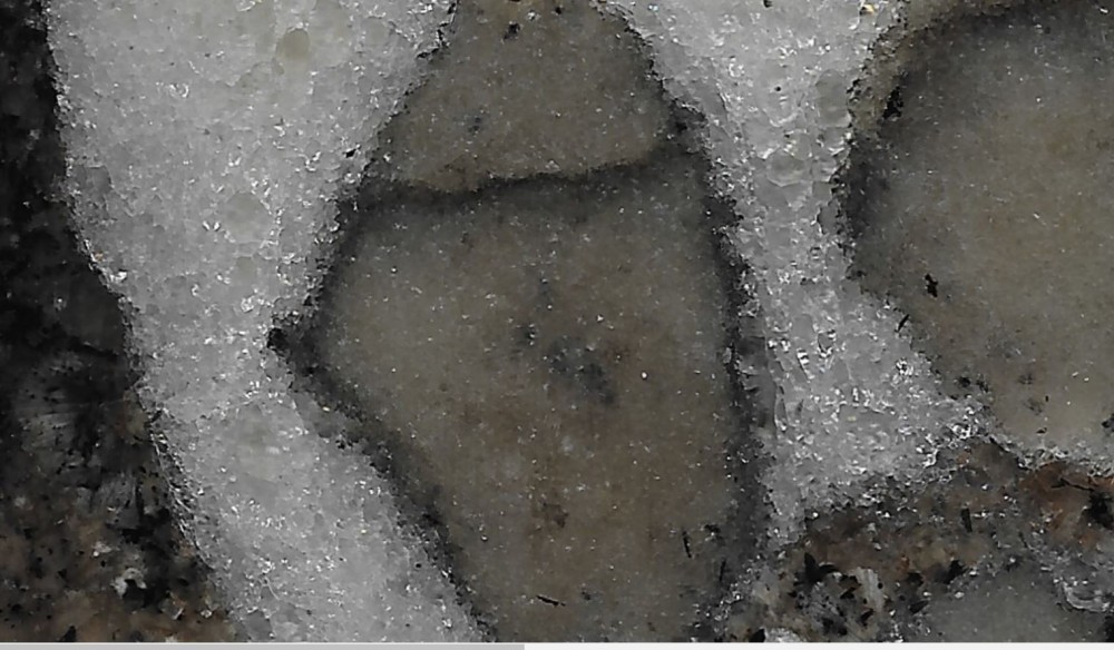

Oui, Khibiny plus précisément, encore que ce soit très gros donc pas très précis. Il y a une référence de Kogarko sur ce gisement, disponible en MP.
Le faciès nougatineux est un "minerai à apatite" pour les auteurs russes, et se présente en essaim d'enclaves métriques dans les urtites de Khibiny.
Ce n'est pas tout à fait une phoscorite car ce n'est pas associé à une carbonatite, mais c'est je crois la même famille de roches issues de liquides riches en P, Fe, Ti qui sont immiscibles avec les liquides silicatés. Il y a d'autres exemples comparables dans des contextes différents : les formations à apatite-magnetite (Kiruna), et même des filons à apatite-ilménite (dans les anorthosites du Rogaland). On appelle ça parfois des "nelsonites". Il y en a même un filon à Costabonne (66).
Sur la morphologie étrange de ce faciès, je présume que c'est la rhéologie contrastée des deux liquides qui donne ce boudinage des corps riches en apatite lors de la mise en place. Mais à part ça, les paragenèses sont les mêmes (aux proportions minérales près) dans l'urtite et dans ce truc.

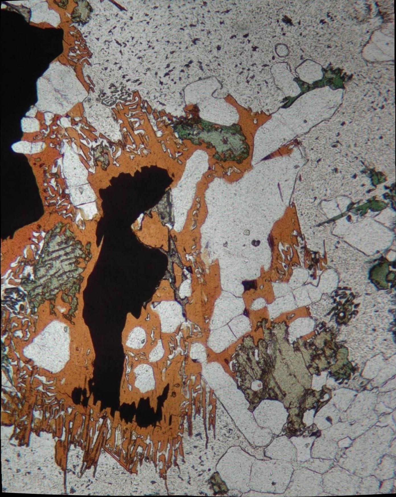

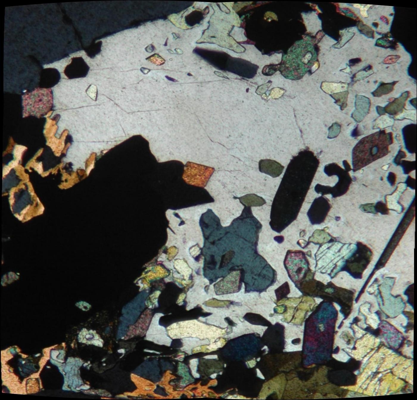

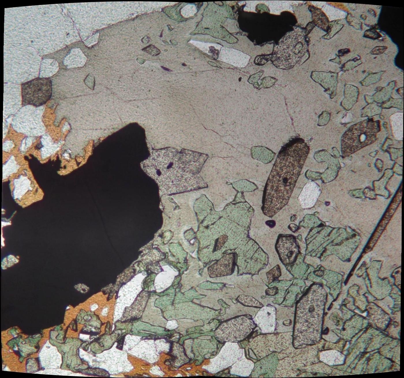

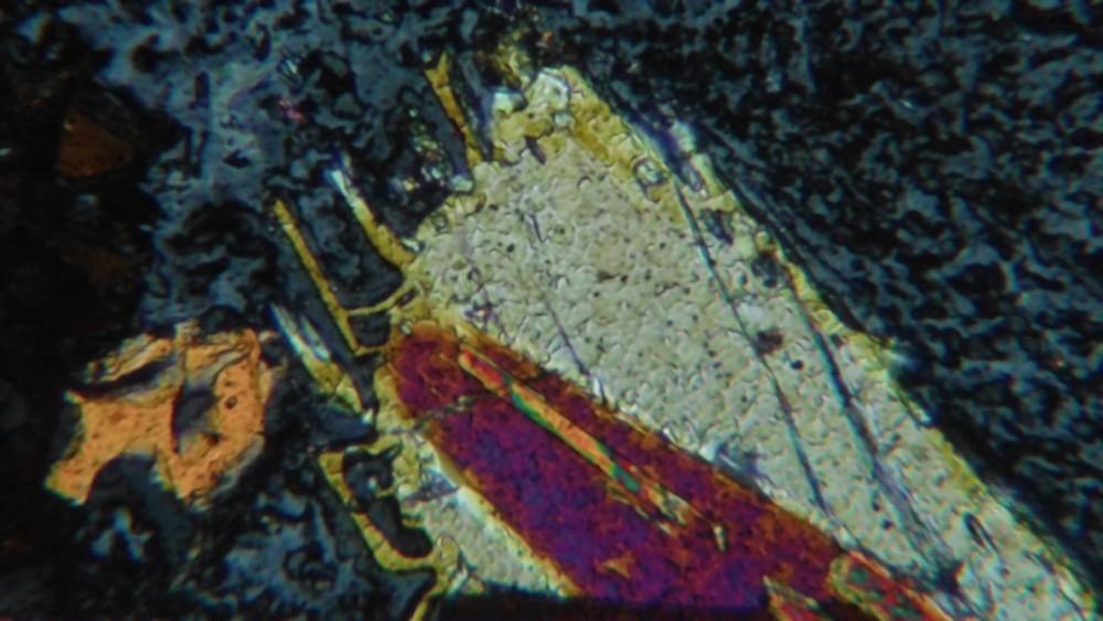

On y vient. Au moins 4 types de réaction sur cette petite plage (champ 3mm)
En bas a droite, ce dont Lois parlait hier : une amphibole sodique (vert clair) couronnée d'aegyrine (d'un vert plus soutenu, et plus biréfringente)
Au centre une magnétite (opaque) en train de se faire dévorer, vers le haut par de la tetraferriphlogopite (rouge, mica avec du Fe3+ à la place de Al)
et vers le bas par du sphène (chagriné en LN)

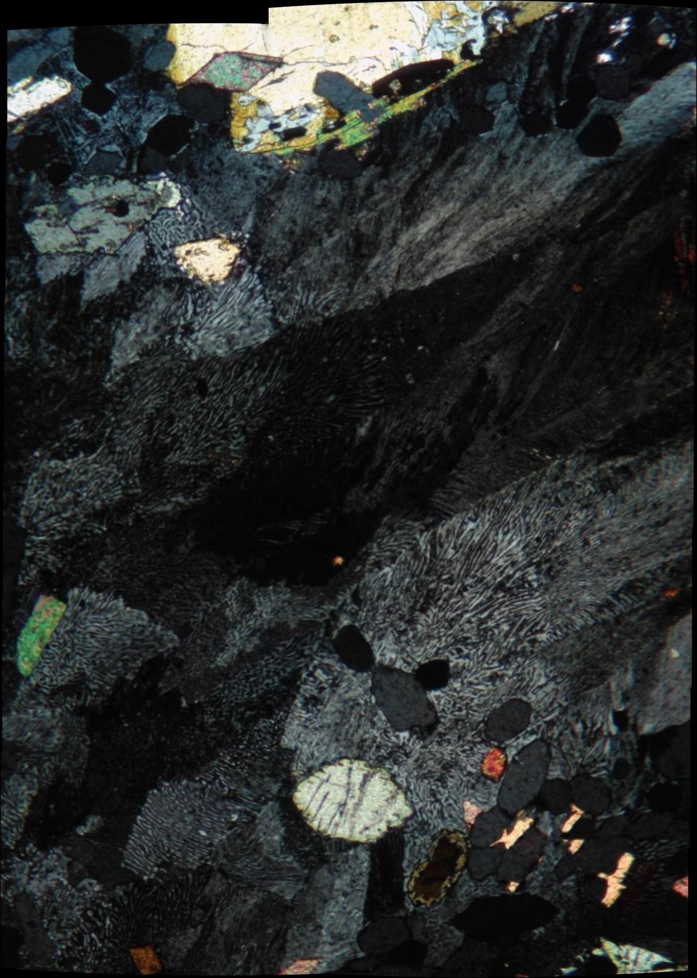

En haut à gauche, une symplectite plumeuse (a identifier : feldspaths et/ou foids ?)

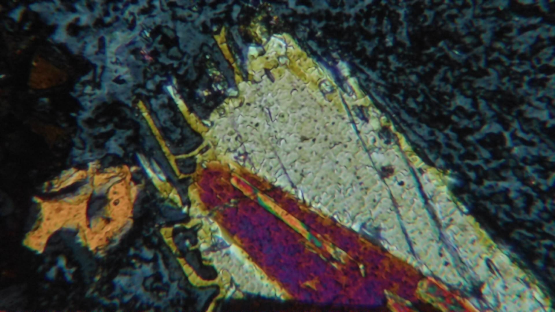

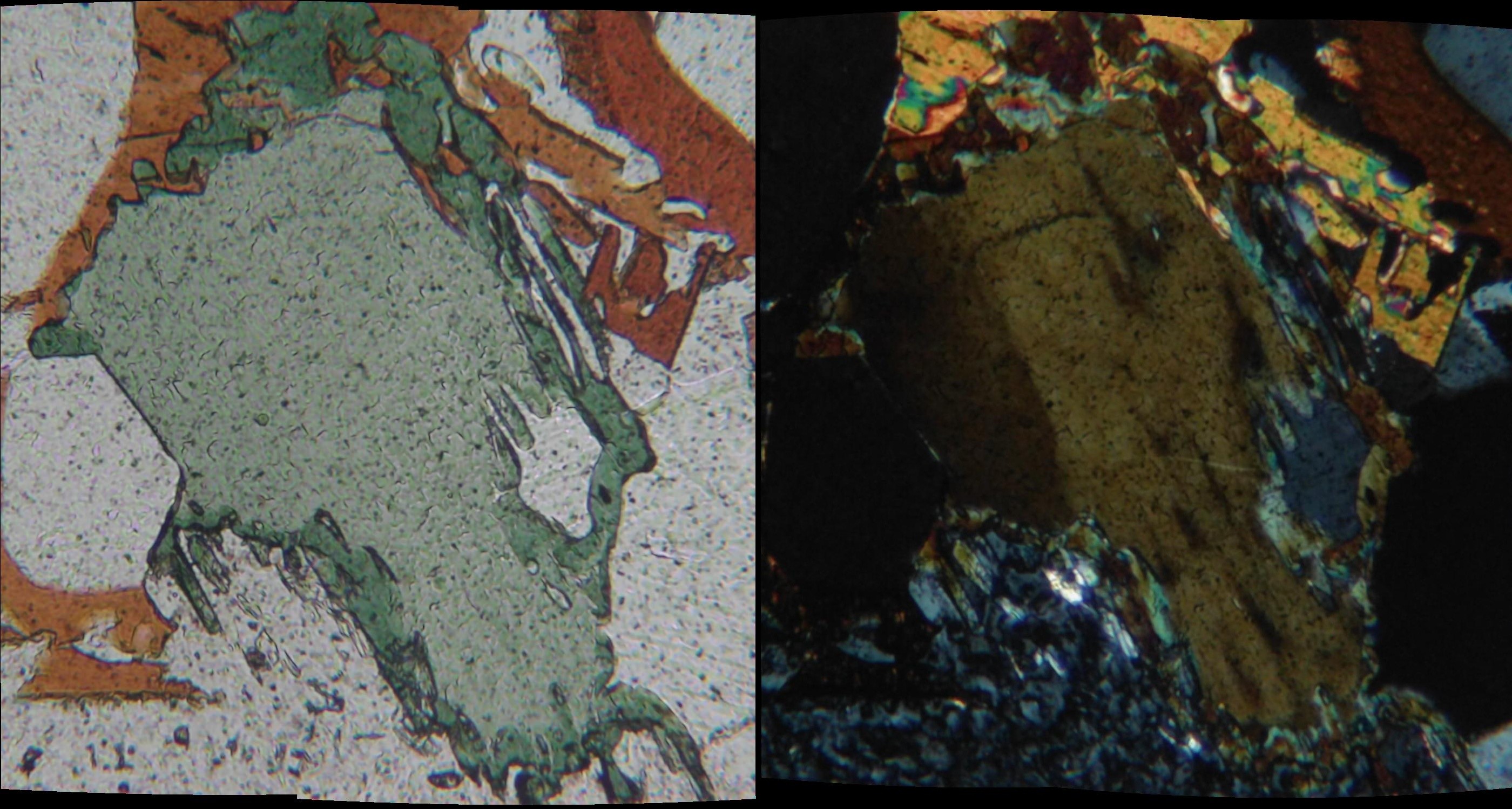

Un détail de la couronne d'aegyrine sur l'amphibole
Noter la tendance de l'aegyrine à s'orienter sur le réseau de l'amphibole, un classico des relations entre ces deux mineraux, dans les deux sens d'ailleurs.
NB: la deuxième amphibole est maclée

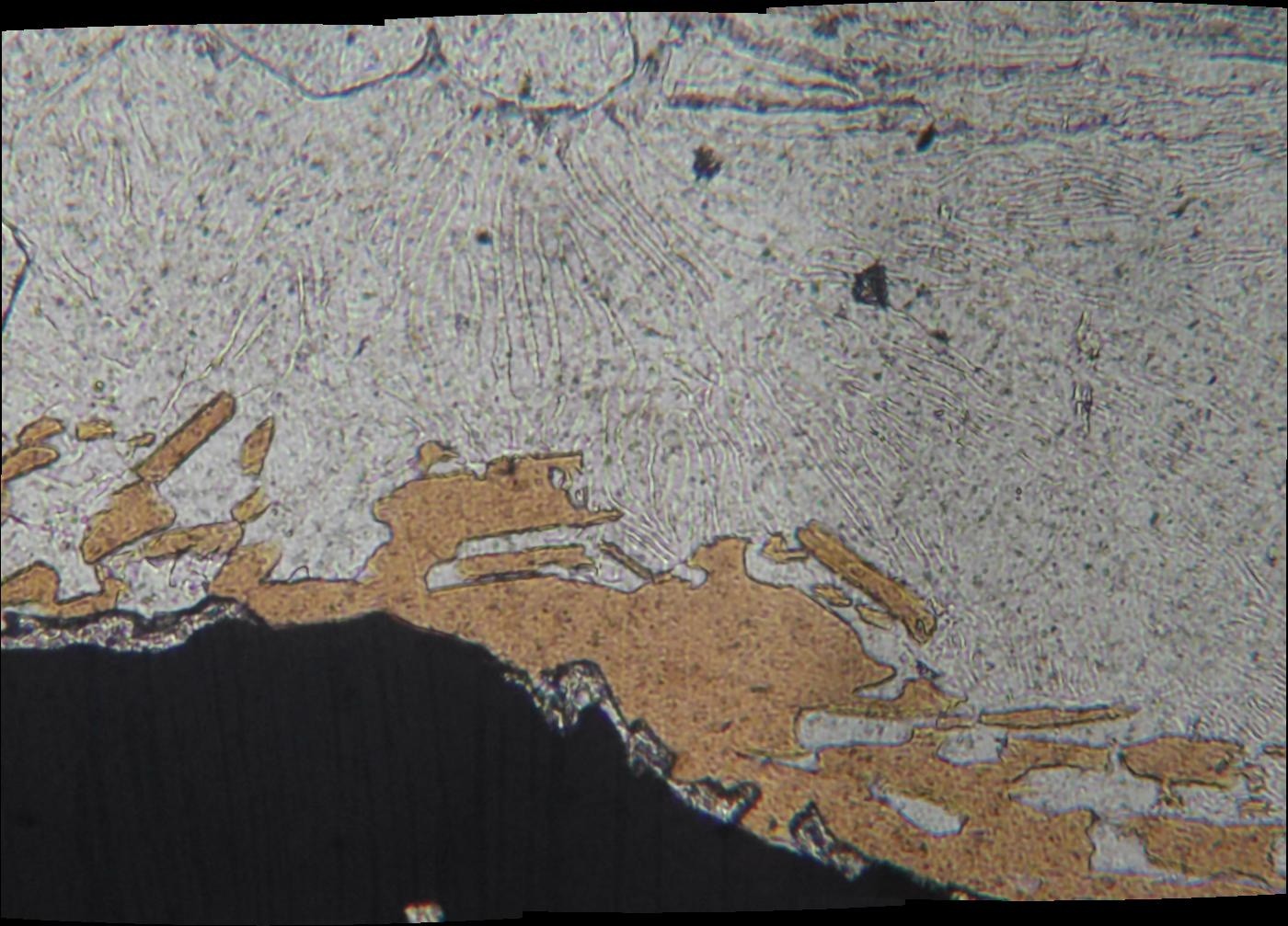

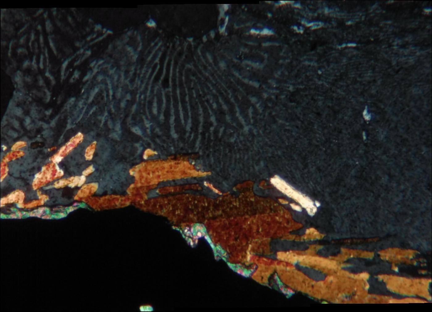

Et retour sur la couronne de TFP (tetraferriphlogopite) autour de la magnétite, qui est sévèrement corrodée.
La TFP corrode aussi pas mal l'amphibole, et se développe en symplectite en direction du feldspath (ou du foid)

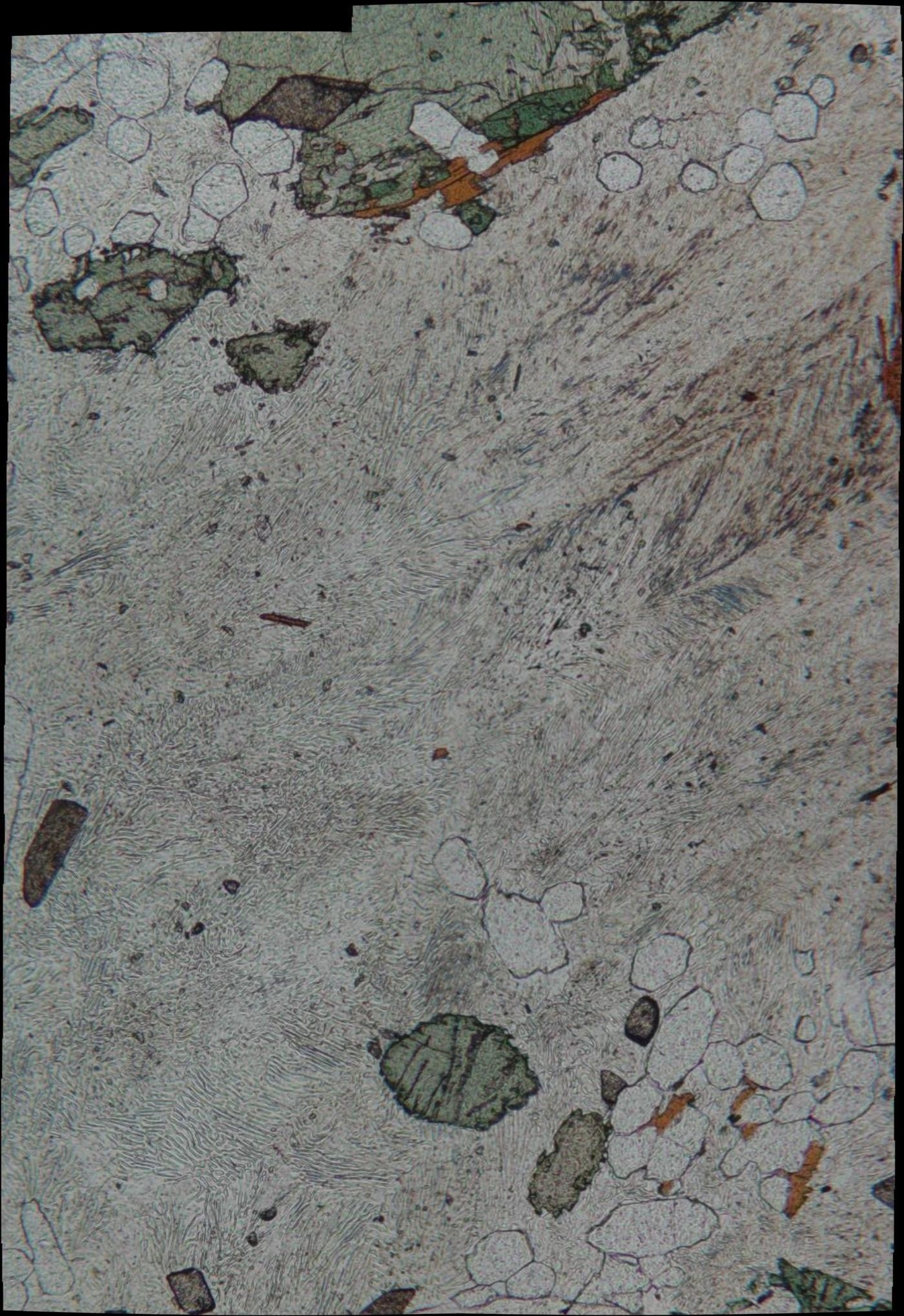

Un petit dernier avec les symplectites de tout poil ; champ 1mm
Magnetite en bas, puis en remontant un liseré de sphene, puis TFP, puis la symplectite feldspathique (ou foidique) un peu mystérieuse
Je m'attaque aux feldspaths/foides pour voir qui est qui avant de revenir avec des photos

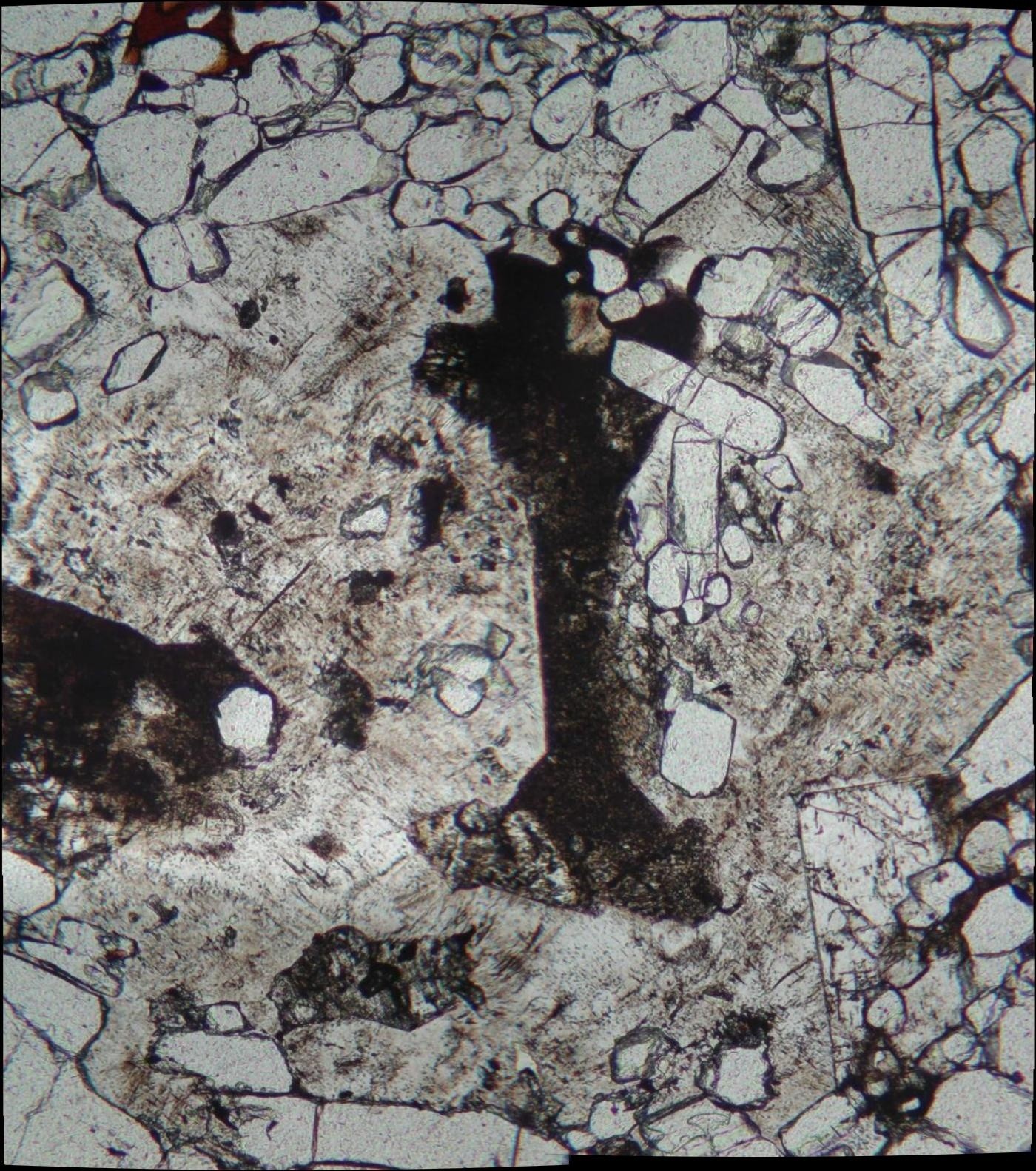

Tiens tiens, une autre réaction que j'avais zappée, toujours dans la même lame :
une plage d'eudialyte pœcilitique (vaguement rosée en LN) qui englobe et corrode un peu les amphiboles (vertes) elles aussi.
Comme celles-ci ne sont pas auréolées d’ægyrine, ça implique que l'eudialyte se forme avant l’ægyrine et la TFP.
C'est plutôt logique, l'eudyalite est décrite comme magmatique dans les plutons de lovozero et khibiny, tandis qu'on émet l'hypothèse d'un remplacement arfvedsonnite/aegirine plutôt au stade hydrothermal actuellement (bon, vu les textures très compliquées de la nougatite 😄, ce n'est pas clair pour ce cas particulier). Récemment, on a fait du raman sur des inclusions fluides primaires au coeur des cristaux d'eudyalite (à Lovozero), Ces inclusions sont riches en CH4 et CO2 ce qui plaide en faveur d'un fluide magmatique. Durant la réaction arfvedsonnite--> aégirine, on oxyde du fer et on réduit le fluide, ce qui libère de l'H2 (l'oxygène de l'eau est utilisé au cours de la réaction). des inclusions fluides de ce type on été décrite par Potter dans la littérature à Lovozero associé à des aiguilles d'aegirine hydrothermale. Dans ton cas, il se peut que l'eudyalite (qui est rarement altérée dans ces massifs) protège l'amphibole de la percolation du fluide et donc cette dernière reste saine.

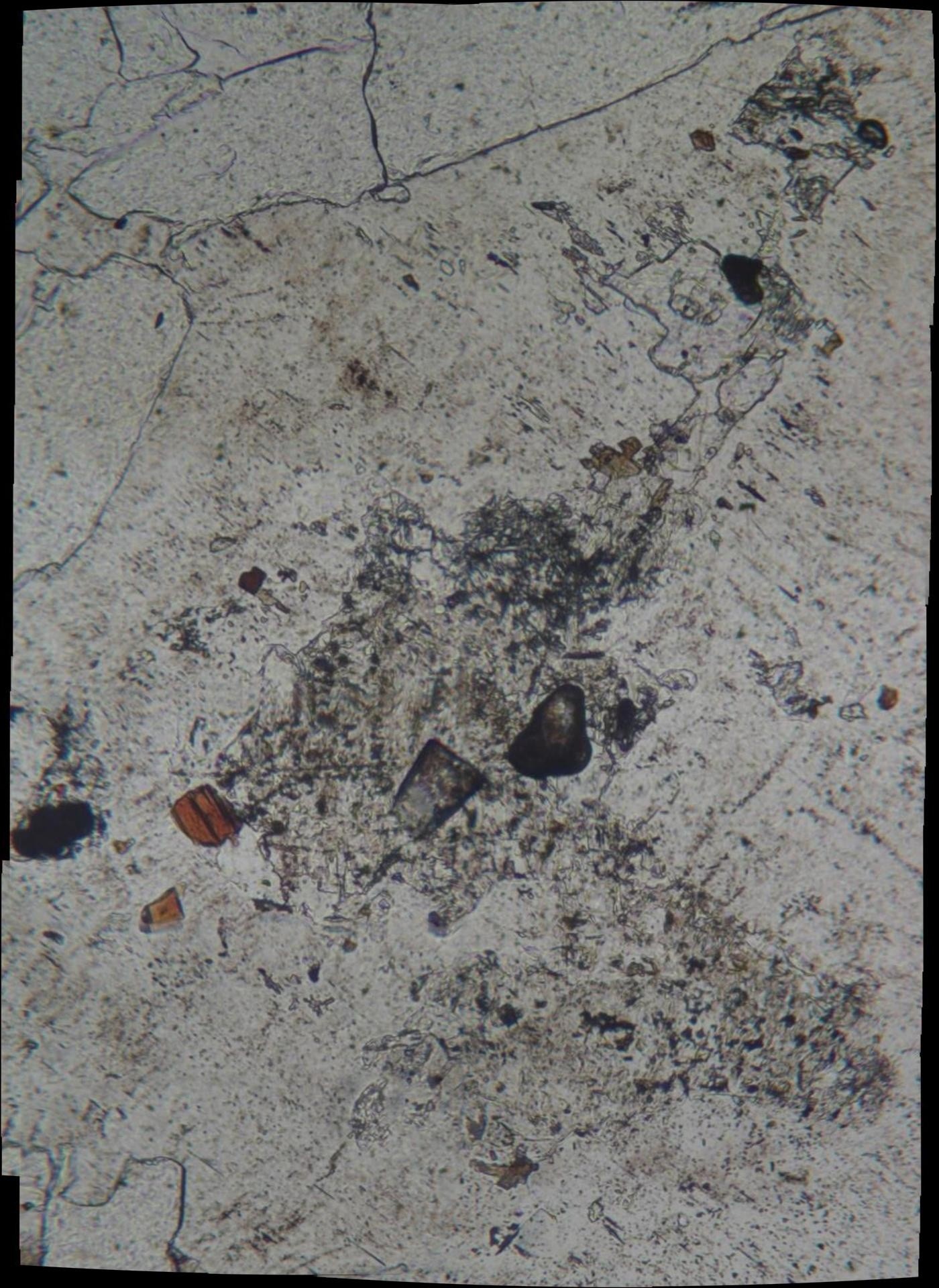

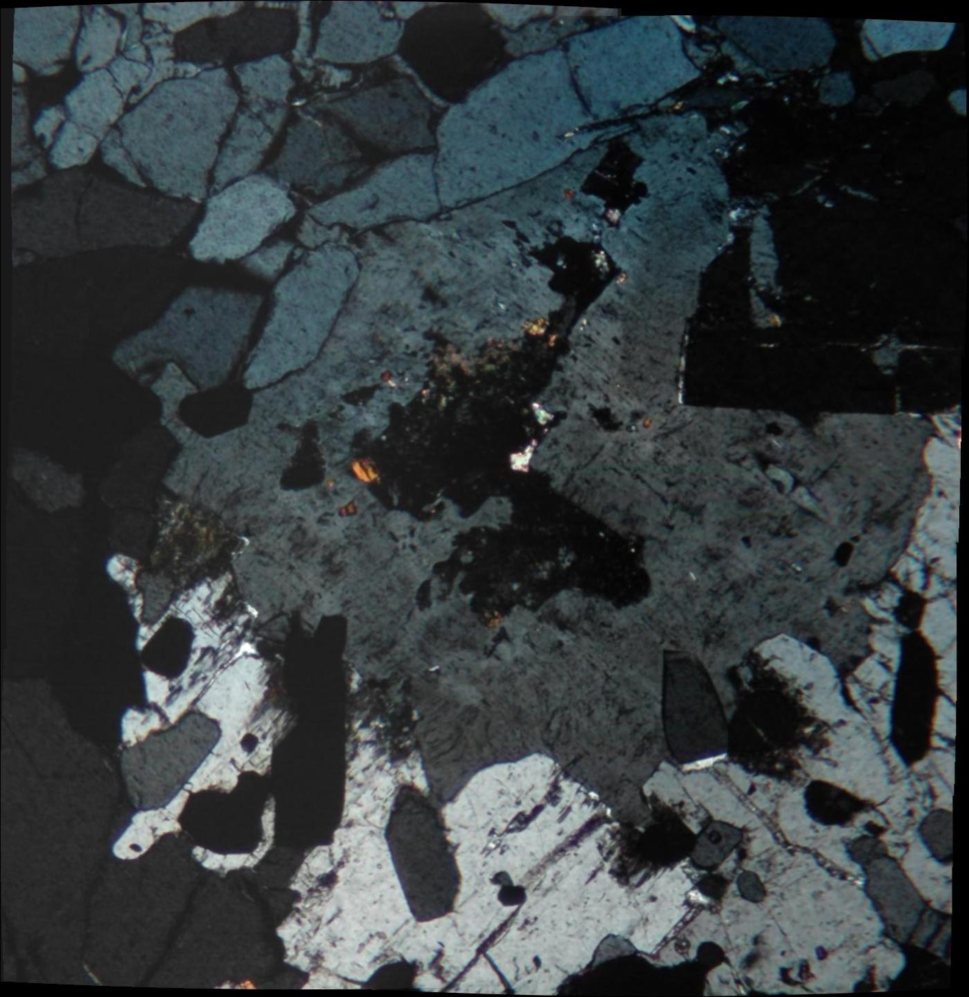

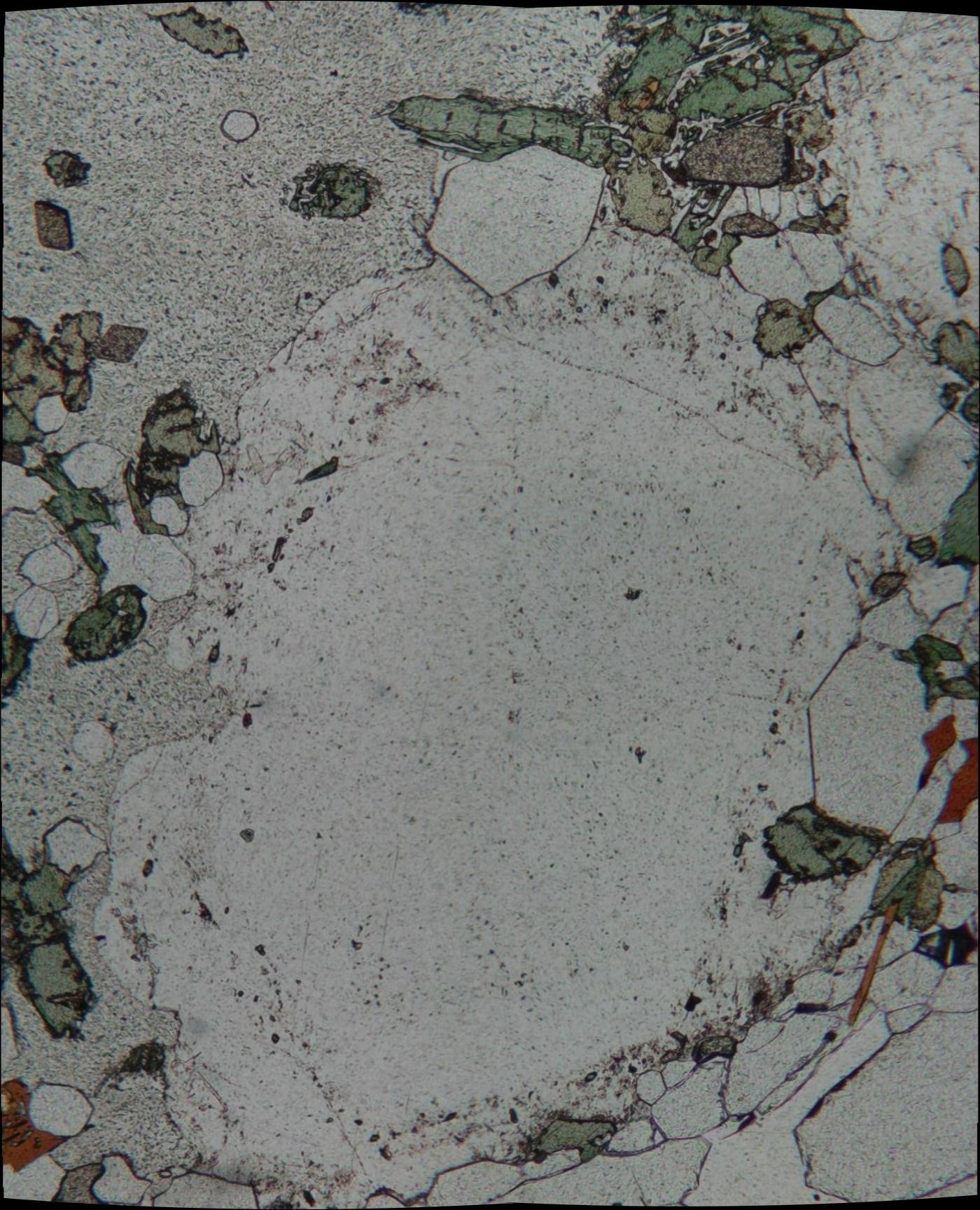

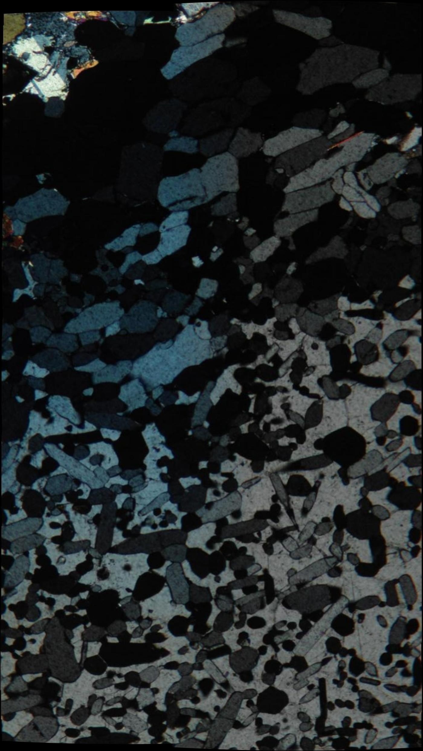

Je confirme, c'est bien des néphélines pœcilitiques. Extinction droite sur le clivage, ce n'est pas du Kfeldspath.

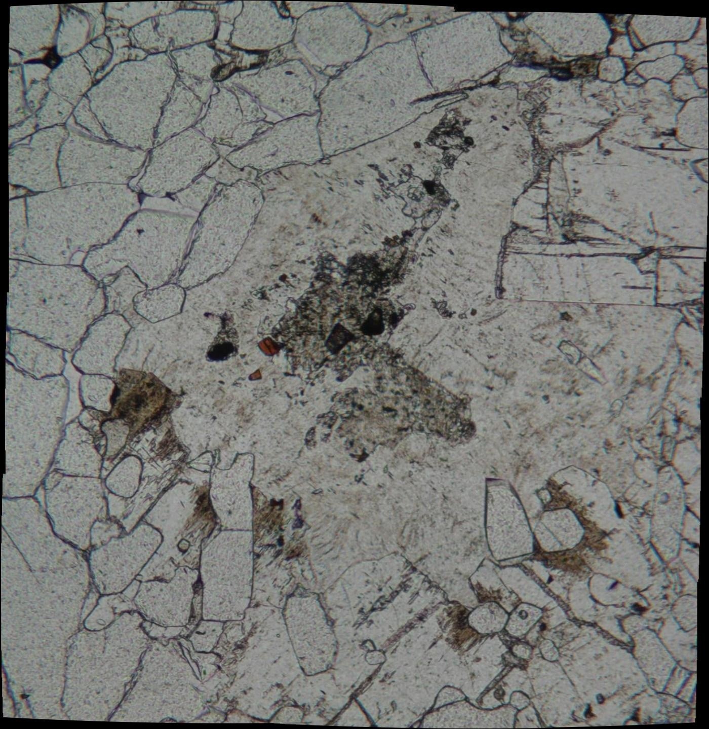

Une photo des inclusions d'apatite dedans et dehors (la néphéline pœcilitique est en bas)
NB, les néphélines sont automorphes quand elles sont en inclusion dans du feldspath potassique (il y en a aussi, mais pas au meme endroit)
La néphéline, c'est la section rectangulaire en bas a droite de la photo. Le FK couvre l'essentiel de la plage.
Et dans un cas assez chanceux, on peut voir qu'il y a une surcroissance de néphéline autour d'un cristal initial qui était automorphe.
Les limites du cristal initial (section hexagonale) sont révélées par la distribution des inclusions.
NB : l'orientation est idéale pour une figure de lumière convergente : c'est bien uniaxe négatif

Qu'est-ce donc qui permet de discriminer entre les deux en faveur du Sphène:
- directement les observations faites sur les lames minces?
- le contexte géologique et géochimique?
- ou bien simplement le fait que les études réalisées sur la mine ont montré qu'il y avait du Sphène et pas de Lorenzénite?
Question subsidiaire: sait-on s'il s'agit-il d'un Sphène canonique, ou d'une Titanite bizarre avec substitution du calcium par du sodium et/ou un autre élément? Par exemple, on a trouvé des Titanites avec sodium et yttrium au Khazakhstan, mais c'est la seule occurrence connue pour le moment.
2/ En ce qui concerne les opaques, est-ce qu'il pourrait y avoir, en plus de la Magnétite, de la Pérovskite ou un minéral de son groupe (par exemple la Knopite qui contient, en plus du titane et du calcium, du fer et du sodium)?
Sur la lame mince montrée en exemple de Magnétite, la présence de Titanite à l'attaque en marge sud reste compatible avec la Pérovskite; mais la présence de ferriphlogopite en marge nord milite plutôt en faveur de la Magnétite.

Sinon, j'aurais encore besoin d'idées pour identifier (idéalement) les étranges symplectites que l'on voit dans les parties riches en néphéline : ça ressemble un peu a de l'assemblage FK+kalsilite (pseudoleucite) mais je n'y vois pas la structure pseudocubique caractéristique des leucites transformées.
KY15M_6P.thumb.jpg.37c63d9379b7a32aee9e75fd0b18b9af.jpgKY15M_6N.thumb.jpg.abdb94bf95b28b3e1da9426954a6d775.jpg
Ça fait aussi un peu granophyre, avec une granulométrie variable et des parties terminales plumeuses.
Je vois aussi cet assemblage dans la position d'un liquide résiduel, du remplissage terminal d'une miarolle.
Par exemple ici après la cristallisation du FK, qui doit pourtant être l'un des derniers au stade magmatique.
C'est la zone très chagrinée au centre, dans un "creux" du Kfeldspath (un peu trouble) avec une inclusion de néphéline (le prisme en haut a droite, éteint en LP)
Le même de plus près :
NB : il y a un poil de calcite, deux petits cristaux de TFP, et deux petites fluorites en haut (noires en LP). Le reste de la partie chagrinée, mystère.
Des idées ?
  Le 16/06/2022 à 13:35, BUT a dit :
Expand
Pour être honnête, je ne me suis pas posé la question. Je savais que l'analyse contenait beaucoup de TiO2. Je suis habitué aux formes en fuseau du sphène dans les skarns,  je n'ai pas cherché plus loin. La lorenzenite, je n'en avais jamais entendu parler, mais j'imagine que les Russes qui étaient avec nous sur cet affleurement nous en auraient parlé si c'en était. Et, hormis la géochimie, nous n'avons jamais travaillé sur ce matériel. Je redécouvre avec vous des lames minces oubliées à la cave du labo.
Pour magnetite/perovskite, c'est un peu pareil. Pas de donnée MEB. La perovskite n'est pas connue ici (je crois), mais il y a un gisement à apatite-perovskite qui lui est connu, sur le site voisin d'Africanda (avec des carbonates, donc plutot dans la famille phoscorite).
