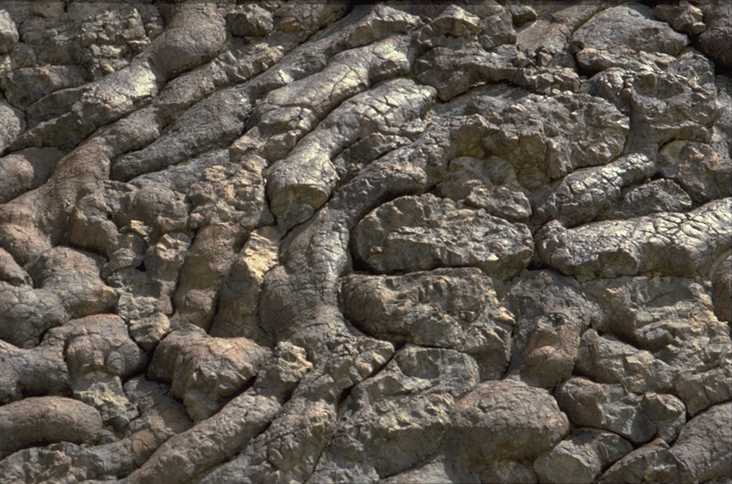

un des sommets des ophiolites du Sultanat d'OMAN: les laves en coussins de Wadi Al Jizi, près de Sohar, pas loin de la frontière avec les Emirats. Ces laves ont donné lieu à des mines de cuivre sulfuré de cuivre tandis que les serpentines en dessous ont été exploitées pour leurs pods de chromite de qualité réfractaire à haute teneur
