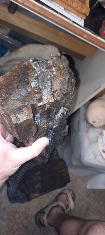

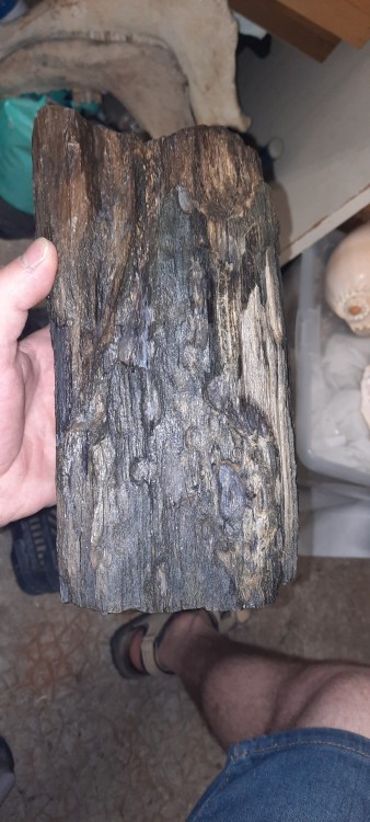

Bonjour à tous voici 3 morceaux de bois fossile , malheureusement aucune provenance , les 2 morceaux noir s'effrite beaucoup et semble être  fossilisé sans l'être complètement  et le plus clair lui et lourd et ressemble à mes morceaux qui date du permien,  il et stable et ne s'effrite pas du tout , merci d'avance pour votre aide
Ce n'est pas évident pour une provenance exacte mais, il faudrait regarder du côté de la région de Mahajanga, à Madagascar, il y a eu des choses comme le dernier, datant de 200 M/d'A.

La patine , c'est moi qui et déposé une fine couche de colle a bois diluée dans un peu d'eau. C'est pour cela que ça brille un peu
D'accord, mais a l'origine de quelle couleur était la surface du bois ?

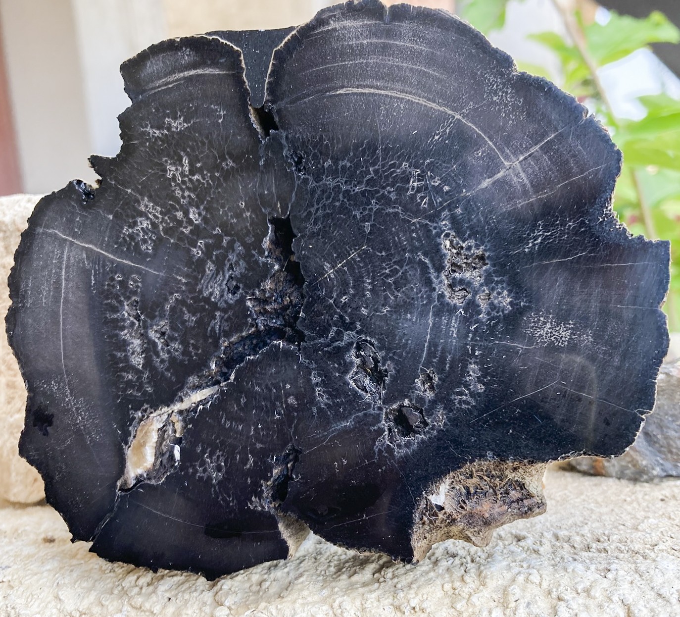

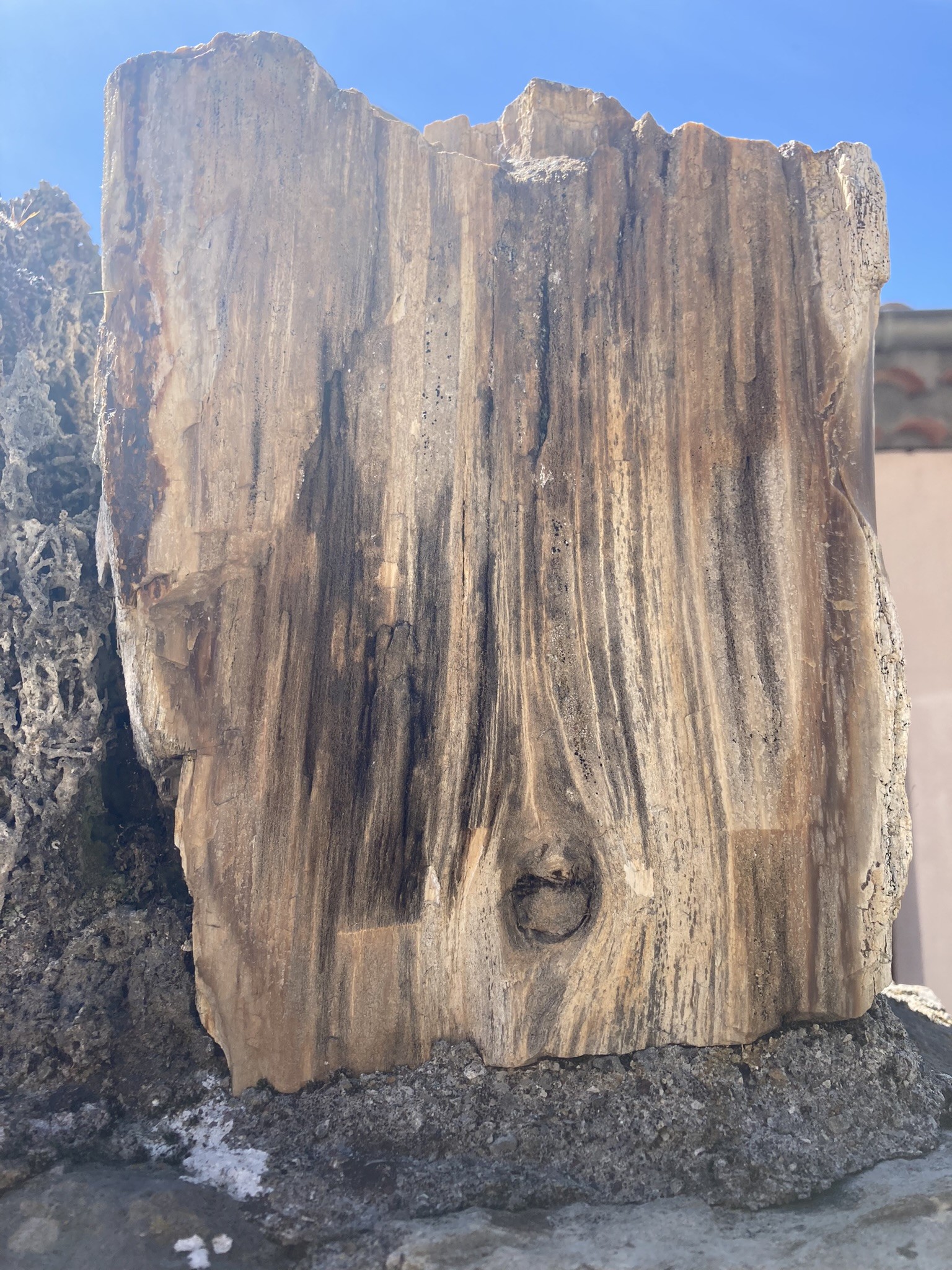

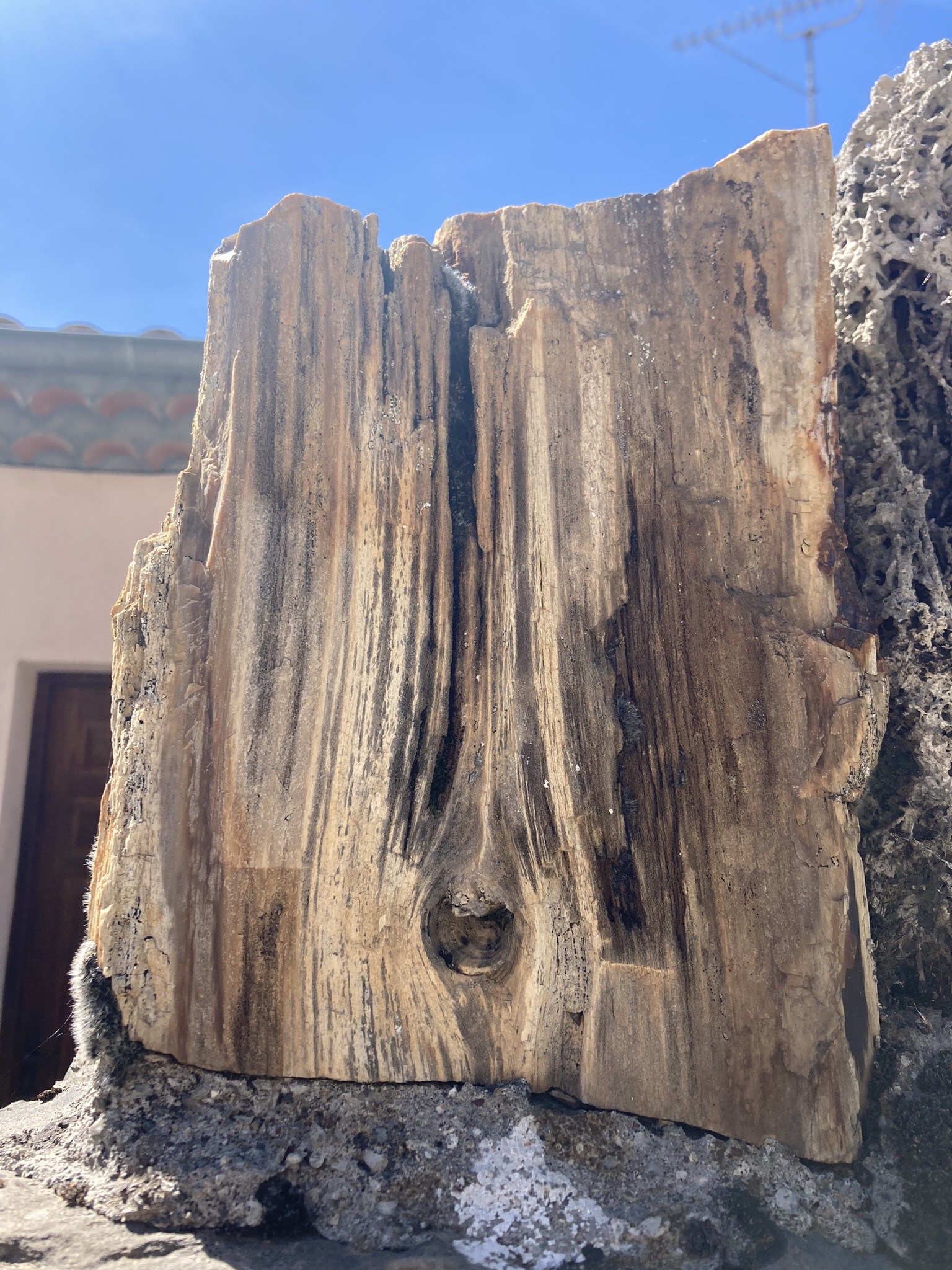

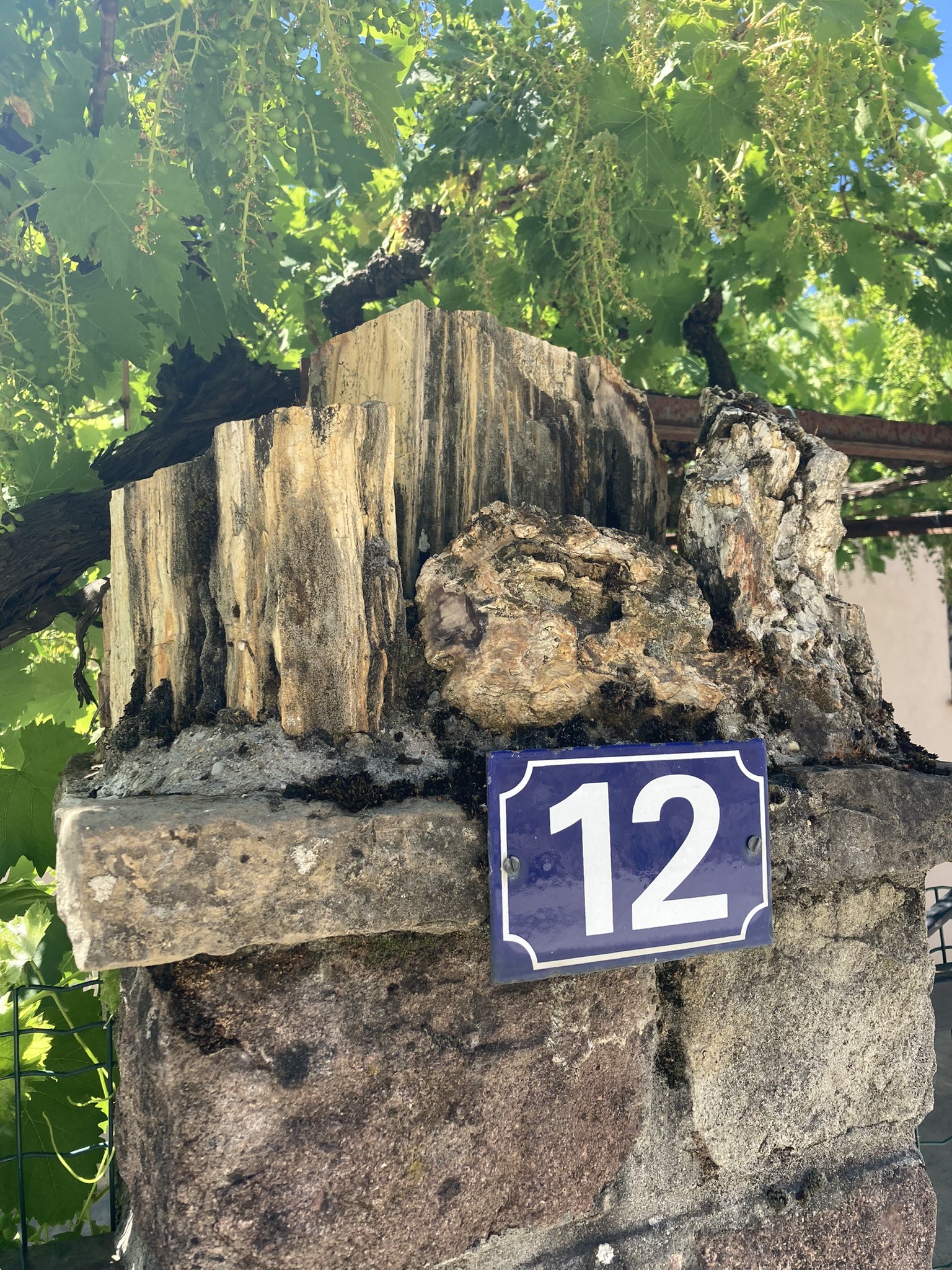

Voici une photo de bois fossile de Castellane
IMG_6786.thumb.jpeg.c873bb62eb71e1818a264d30b68ec5d7.jpegIMG_6785.thumb.jpeg.d2ce7c03c6348102ac5cedaa35356a07.jpeg
C'est pas à Castellane, c'est à Puget Théniers dans le 06. La patine, claire, presque banche.
Voici une vue en coupe
La, c'est noir. Rien à voir avec calciné.
Je vous montrerai un jour de ces bois de Castellane, une branche avec l'écorce, que je souhaite voir atterrir dans un musée, le musée de Digne. C'est un vœux.
Je vous montrerai aussi ce que certains habitants de la régions du Muy trouvent dans leur jardins ou dans leur fouille.
Le 13/06/2022 à 20:48, Gratophil a dit :
D'accord merci
Serait il possible de polir la section d'un échantillon afin de faire ressortir quelques structures (concentriques ?) typiques du bois ?
  ça c'est important. cela pourrait aider sur la provenance.
Les bois fossiles noirs sont assez nombreux. On en trouve dans différents étages géologiques. Pour ma part, j'ai trouvé d'assez gros vestiges dans les marnes noires de l'Eocène terminal du Dévoluy, qui ressemblent au vôtre. Comme ceux d'ailleurs et d'autre âge (Lias des Causses, Callovien des Vaches Noires...) ils sont stables s'ils ne sont pas imprégnés de pyrite; dans le cas contraire, ils présentent malheureusement une tendance à l'émiettement. Il semble que votre bois soit imprégné de pyrite diffuse et oxydée (partie roussâtre en haut, sur la première photo du fil.

Les vôtres, jean françois06, me paraissent un peu différents (et en effet, superbe pièce que cette section de tronc polie ! )

Le 10/06/2022 à 18:51, darwin1859 a dit :
Bonjour, ces bois fossiles me font penser à ceux que l'on trouve au MUY dans le VAR (niveau Permien).
Voici quelques exemplaires trouvés sur ce site a titre de comparaison. "L'effritement" dans ce cas est angulaire et très grossier. La matière quand elle est très silicifiée est
une sorte de Jaspe. Les parties internes sont souvent noircies, les parties périphériques sont plus colorées.
Si c'était la même chose  c'est peut être du GINKGOPHYTOXYDON  de la formation du Muy ?
Merci pour ces informations complémentaires parfaitement détaillées,  et passionné 👏👏👏 .
Les partie extérieure et intérieure sont noir, en plus c'est un seul morceau,  qui c'est scinder en deux .
