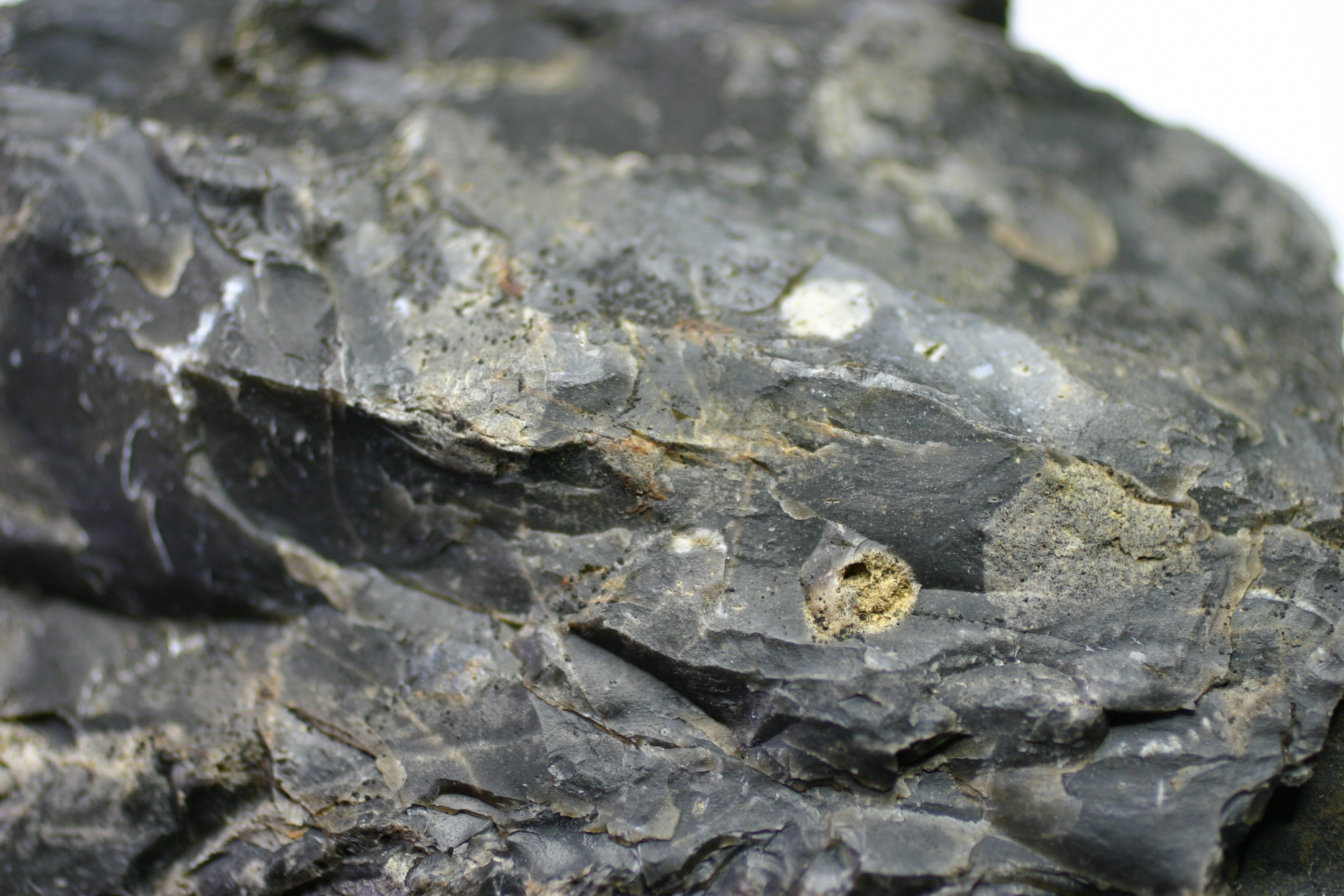

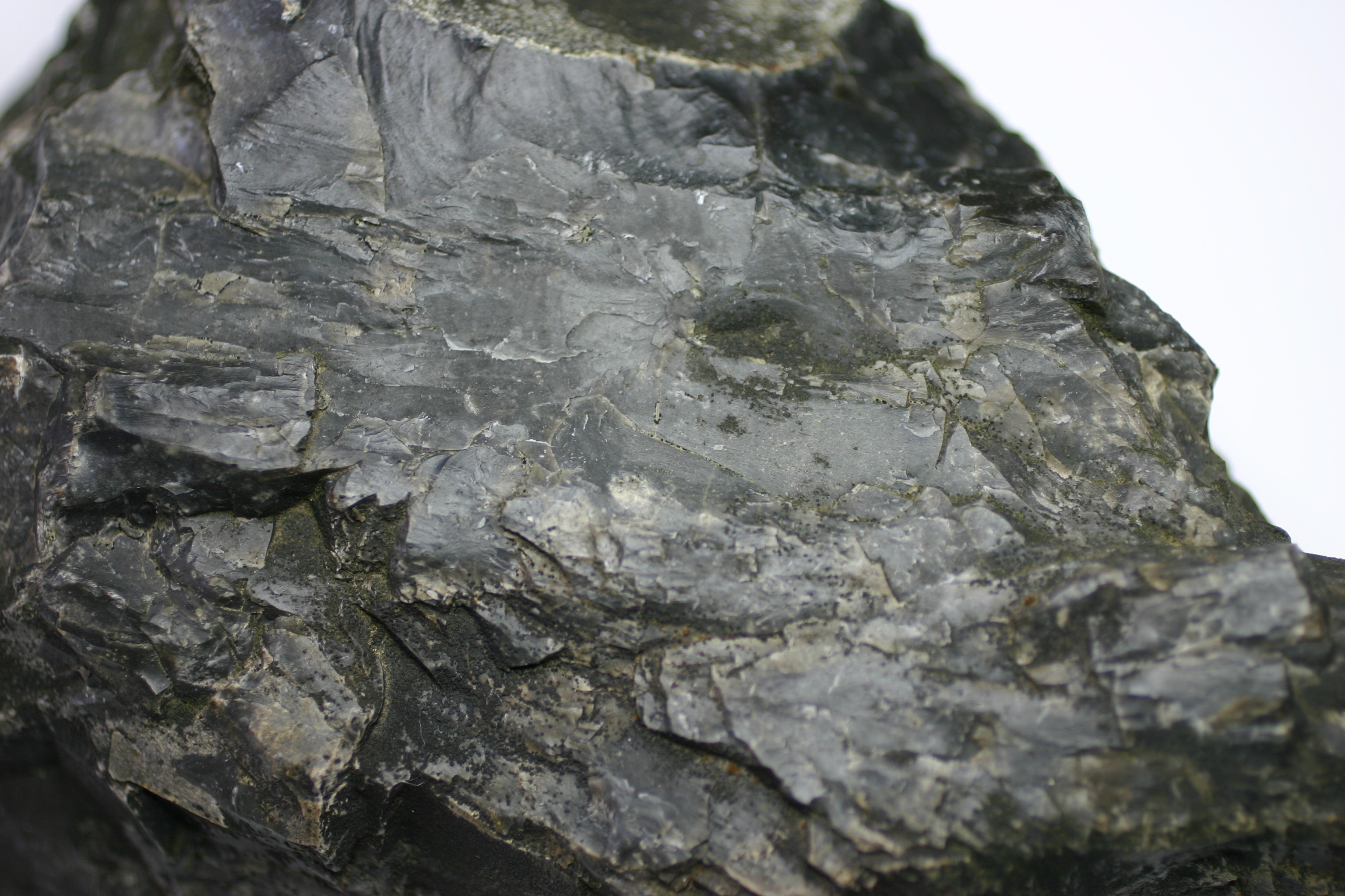

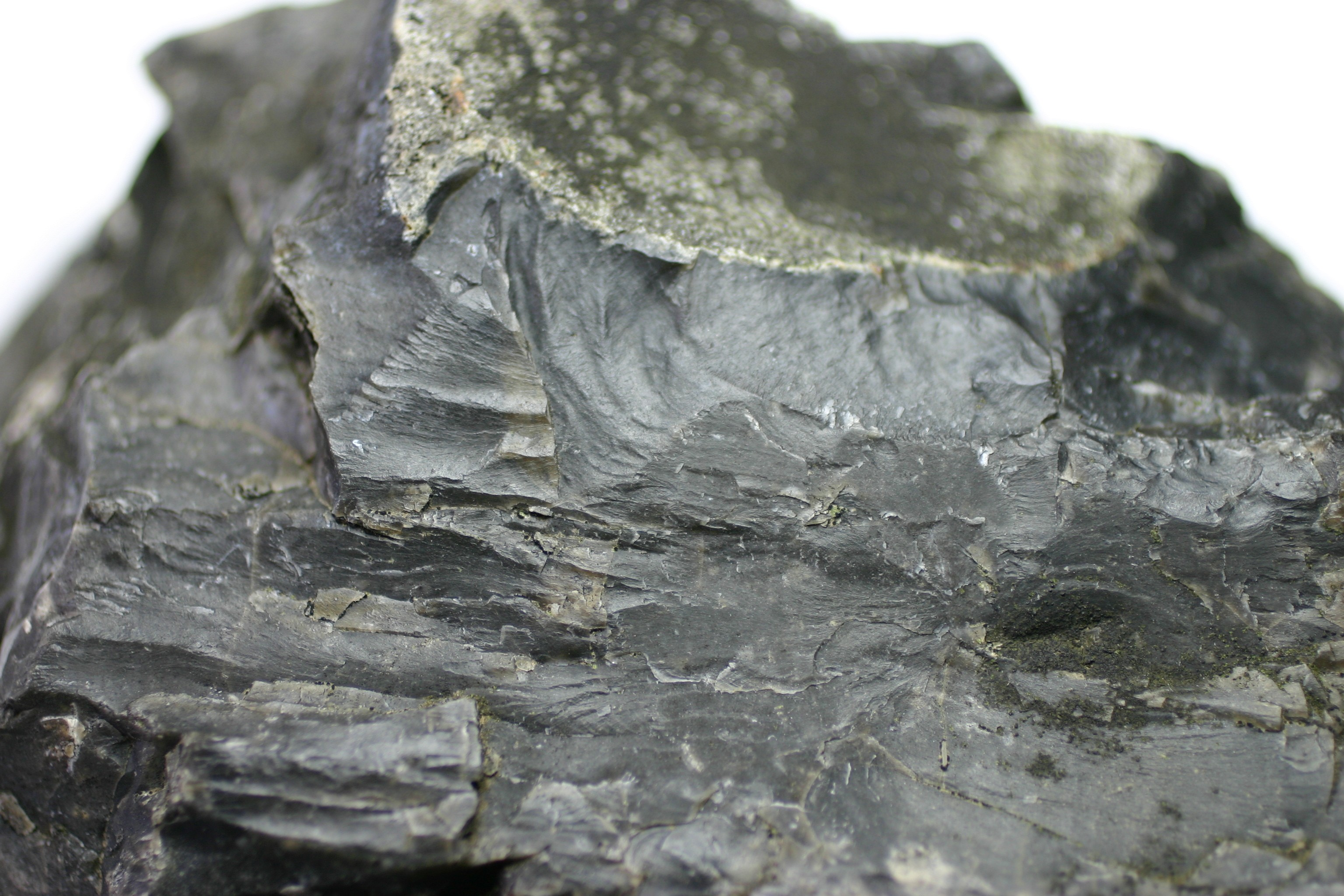

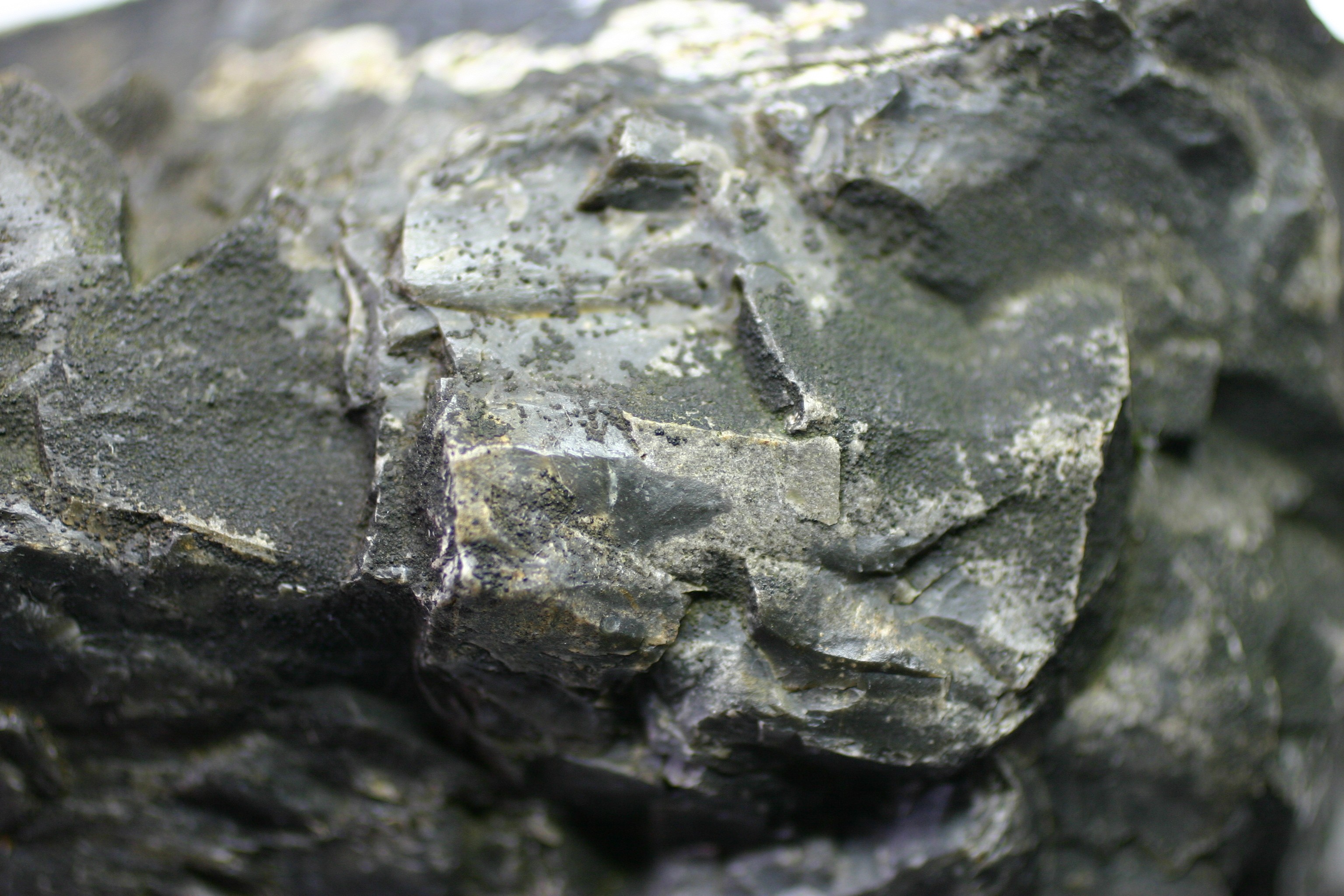

Hugo Duby Posté(e) 6 juin 2022 Signaler Posté(e) 6 juin 2022 Bonjour les amis, Vous l'avez remarqué, je suis en plein rangement mais aussi test de mon nouveau matos photo. J'ai ramasser ce minéral il y a quelques temps à Plazac (24) au surplomb d'une zone incroyablement fossillifere. Il y en a d'autre mineraux identiques sur ce versant, elle semble plutôt commune sur cette place. Évidement, j'ai immédiatement penser à du silex noir mais les cassures me font douter. Pour les quelques tests: .Il raye sévèrement le verre .Il est solide et lourd .Il y a aucune réactions à hcl même sur les zones qui semblant incluses. Qu'es que vous en pensez? Bonne journée Hugo Citer
jph Posté(e) 6 juin 2022 Signaler Posté(e) 6 juin 2022 Silex ou chert siliceux, en tout cas une concrétion siliceuse. Cordialement, jph Citer
Hugo Duby Posté(e) 6 juin 2022 Auteur Signaler Posté(e) 6 juin 2022 Le 06/06/2022 à 17:14, jph a dit : Silex ou chert siliceux, en tout cas une concrétion siliceuse. Cordialement, jph Expand Ah oui, tout à fais, bien d'accord avec vous . Chert silicieux est votre remarque pour le nommer hormis silex? Citer
le sablais Posté(e) 6 juin 2022 Signaler Posté(e) 6 juin 2022 https://www.geowiki.fr/index.php?title=Chert Citer
Hugo Duby Posté(e) 9 juin 2022 Auteur Signaler Posté(e) 9 juin 2022 Le 07/06/2022 à 17:26, Geo-Algérie a dit : Phtanite ? Expand Bonjour, En effet, je viens de regarder des photos et la définition et ça se pourrais bien . Ça Match bien avec ce que j'observe. Merci bcoup et bonne journée Citer

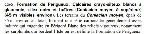

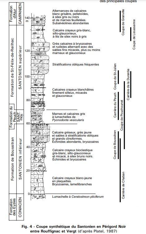

Invité jean francois06 Posté(e) 10 juin 2022 Signaler Posté(e) 10 juin 2022 @Hugo DubyAIl vaut mieux en rester à silex. Si tu consultes la carte géologique du coin, tu verras qu'il y a des niveaux dans le crétacé supérieur avec des silex noirs. Voici un extrait de la notice de THENON: La coupe du Santonien, que l'on trouve dans la notice : Citer
Hugo Duby Posté(e) 12 juin 2022 Auteur Signaler Posté(e) 12 juin 2022 Le 10/06/2022 à 09:27, jean francois06 a dit : @Hugo DubyAIl vaut mieux en rester à silex. Si tu consultes la carte géologique du coin, tu verras qu'il y a des niveaux dans le crétacé supérieur avec des silex noirs. Voici un extrait de la notice de THENON: La coupe du Santonien, que l'on trouve dans la notice : Expand Oh bin oui , y a aussi du rouge , du vert et du jaune en grosse quantité. Ce n 'est pas indiquer dans la carte par contre... Oui bien sur qu'on est sur de la silice mais , le silex noir, j en ai et il est pas inclus et pas casser de la même manière. Pour ça que je demandais des précisions sur cette forme de silice. Citer
Invité jean francois06 Posté(e) 13 juin 2022 Signaler Posté(e) 13 juin 2022 Salut Hugo, tu demandes un avis je te le donne. Voici la définition de Phtanite: (du grec Phtanô, je devance, car leur faciès annonce le passage à des schistes). Roche sédimentaire siliceuse (Voir jaspe) et argileuse, montrant parfois quelques radiolaires, à cassure finement esquilleuse, opaque, grise à noire (matière graphiteuse et charbonneuse), essentiellement formée de quartz en très petit cristaux (env. 20micron) moulés les uns sur les autres (structure microquartzitique), avec quelques zones d'opale. Surtout connues dans les séries antécambriennes et paléozoïques, ces roches sont régulièrement stratifiées, en bancs centimétriques à décimétriques, alternant avec des schistes (souvent ampéliteux-c'est à dire dérivées d'une roche schisteuse riche en matières organiques). Ces roches sédimentaires sont généralement considérées comme marines, mais il en est qui, pour certains auteurs, sont d'eau douce. Tu remarques que l'on donne un nom à une roche en fonction de toutes les échelles. Voici la définition de silex : (du latin signifiant analogue) Roche siliceuse constituant des accidents dans des couches calcaire, formée de silice (calcédoine, quartz, un peu d'opale) d'origine biochimique, précipitant dès le début de la diagenèse dans le sédiment encore meuble. Les silex sont parfois en lits continus, mais le plus souvent en rognons disséminés ou groupés en niveaux parallèle à la stratification. Le silex est une roche dure à grain très fin (calcèdoine et quartz crytocristallins, sans grains détritiques), jaune clair, brune à noire à cassure conchoïdale, à éclat luisant... Le 12/06/2022 à 16:14, Hugo Duby a dit : Oh bin oui , y a aussi du rouge , du vert et du jaune en grosse quantité. Ce n 'est pas indiquer dans la carte par contre... Oui bien sur qu'on est sur de la silice mais , le silex noir, j en ai et il est pas inclus et pas casser de la même manière. Pour ça que je demandais des précisions sur cette forme de silice. Expand Cette objection est aussi valable pour phtanite, il n'y en a pas d'indiqué sur la carte. Par contre sur la carte on parle bien de silex noir, et de lumachelle. "J'ai ramasser ce minéral il y a quelques temps à Plazac (24) au surplomb d'une zone incroyablement fossilifère. " Une autre définition Lydienne : Roche sédimentaire siliceuse (voir jaspe) à radiolaires et ciment calcédonieux, colorée en gris, noir par des matières charbonneuses et contenant souvent un peu de pyrite et grains phosphatés. Ces roches sont surtout connues dans des séries carbonifères, où, en bancs réguliers, elles alternent avec des calcaires et des schistes... Tu remarqueras que toutes ces définitions sont assez proches, dans le cas des phtanites et des lydiennes, sans entrer dans la composition, on parle de strates, c'est l'observation à l'échelle de l'affleurement. Pour les silex, on parle d'accident siliceux, parfois en lits continus. Sous le microscope, dans les phtanites et les lydiennes, on peut voir des radiolaires, des matières graphiteuses, charbonneuses. Ce sont des roches, leurs compositions vont varier. Il faut aussi tenir compte du contexte. Les formations du lieu de la découverte appartiennent au crétacé supérieur. Il n' y a pas de lydiennes ou de phtanites décrites en ce lieu, dans ces formations. Par contre, les silex noirs semblent abondant. Enfin, je remarque sur ton échantillon la présence de lichens, mousses, etc... les cassures ne sont pas récentes. Un coup de marteau pour voir la vrai tête de cet échantillon. Citer
Hugo Duby Posté(e) 15 juin 2022 Auteur Signaler Posté(e) 15 juin 2022 Bonjour, Ah oui, celui la je peux le démolir un peu. Des que j ai le temp, je ferai ça. Bonne journée Citer
