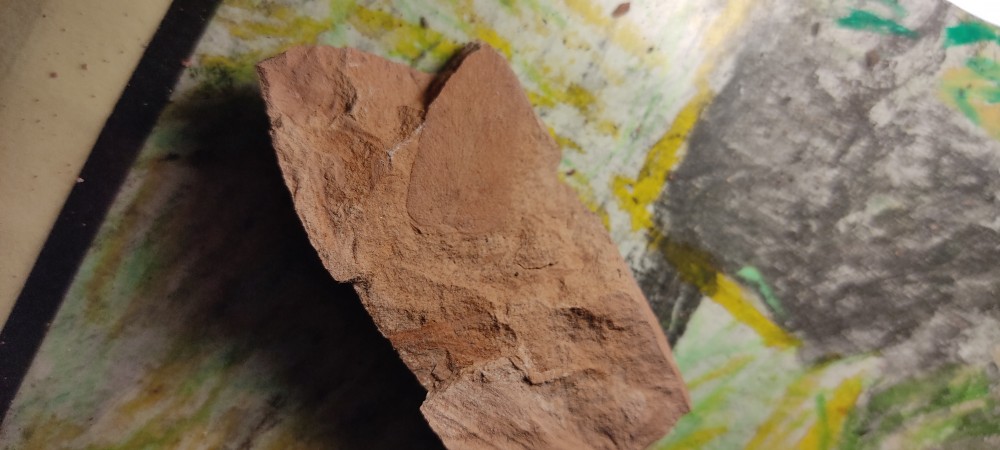

Ma grosse découverte est un affleurement "caché" livrant beaucoup de Flore en emprunte, avec des troncs sortant. En voici des fossiles:
Tronc (Calamite) (?) de La Machine, environ 23cm de long pour 9,5cm de large
Cordaite de La Machine, Carbonifère

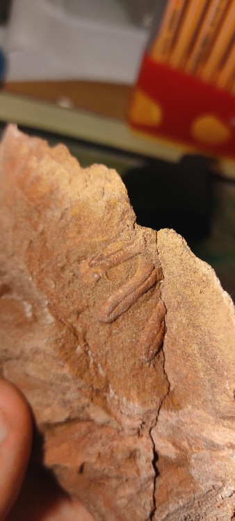

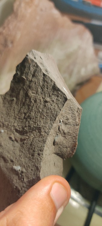

Un peu plus haut, sur le talus de la mine, j'ai trouvé cette roche du supposé Permien avec deux types d'écailles de poissons et une étrangeté sur le côté que j'aimerais ouvrir pour observer :
L'étrangeté, sur le flanc a droite (au dessus de mon pouce)

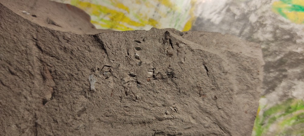

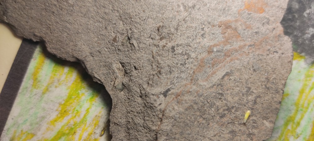

Écailles du poisson A, en clair et d'une taille d'environ 3mm (en surbrillance)
Écailles du poisson B, en sombre et d'une taille d'environ 1,5mm

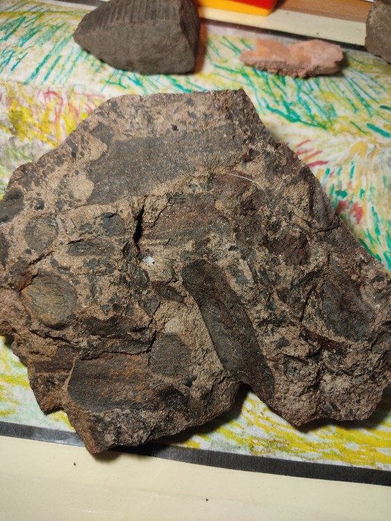

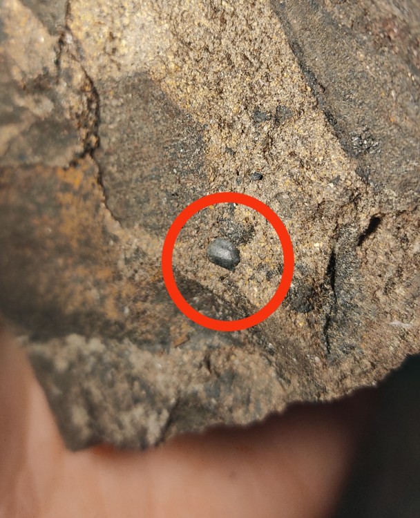

Dans les roches de talus, j'ai trouvé cette autre étrangeté ressemblant une "carapace d'invertébrés" dans une roche très mixte en composition florale:
La roche en question, indatable a première vue
L'anomalie (?), dur et ressortant bien de la roche mère. L'anomalie fait 3mm de long pour 2mm de large

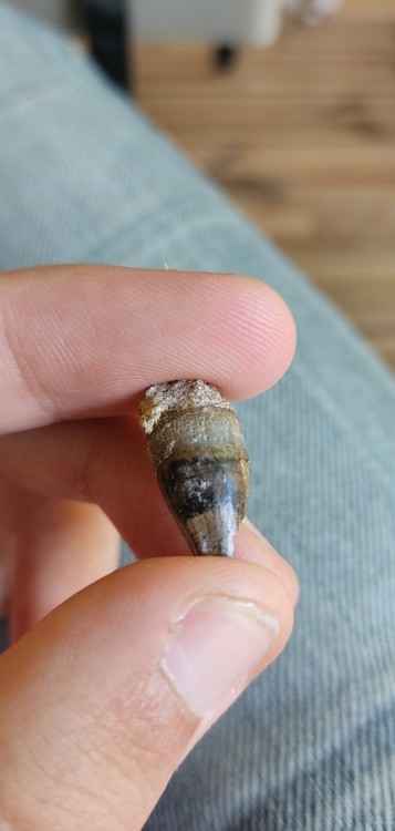

Enfin, pour sortir du Carbonifère/Permien, voici une dent de crocodile du Crétacé supérieur du Mas d'Azil, trouvé par chance en pleine examen:

pour les 'écailles', en A cela pourrait être un opercule en haut de la photo,  mais une meilleure résolution, photo sous la loupe permettrait de le confirmer ou non..
en B écailles d'Actinoptérygien, et peut être un reste d'os (usé ou cassé?) ,  en gris vers la gauche des écailles sur la photo
Pour la 2eme photo je pense aussi un Alethopteris (pinnules décurentes se rejoignant à la base, nervuration simple)
Pour la 3eme photo "Cordaites" , je ne sais pas la taille de l'empreinte, mais si la taille correspond, je penserai plutot à une pinnule isolée de Linopteris (la nervuration semble anastomosée)

Le 03/06/2022 à 13:21, fossilo19 a dit :
C'est probable pour l'os usée vue que la couche où les écailles sont à l'origine possède des os. Je vais essayer de refaire de meilleurs photos.
Le 03/06/2022 à 17:12, FRED59 a dit :
Je viens de regarder pour Linopteris et cela semble plus y ressembler.
