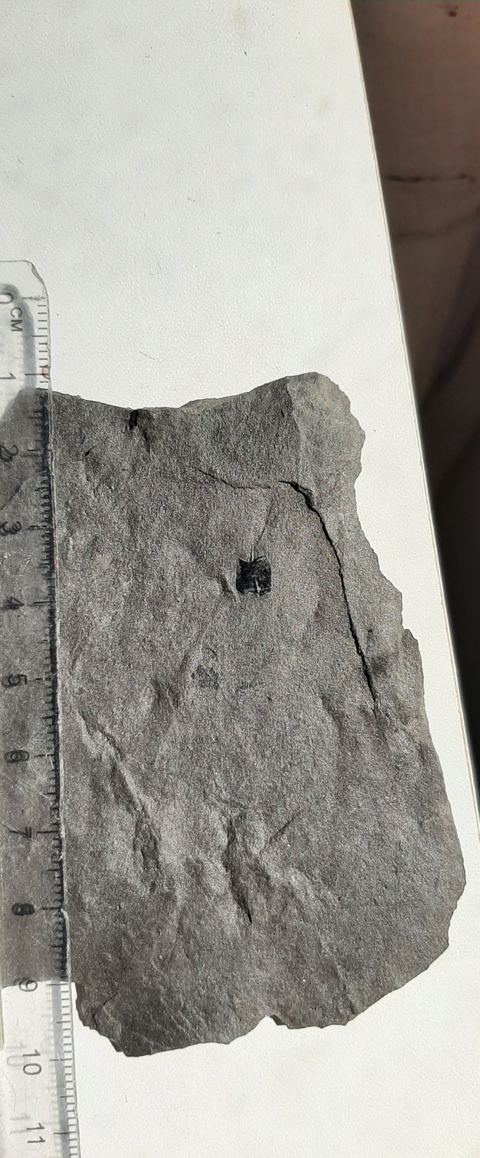

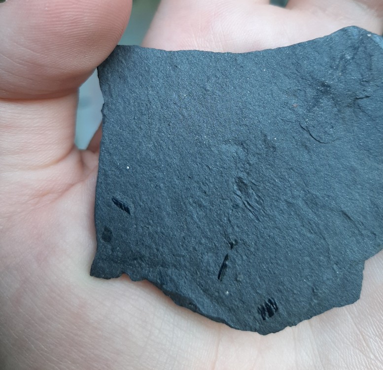

Bonjour à tous, voici une quantité de fossiles découverts dans le Stéphanien de Decazeville. J'aimerais beaucoup avoir votre avis sur l'identification de ces spécimens et si c'est possible une famille voire un genre à leur attribuer.

Je m'y colle (pour la partie vertébrés seulement, je laisse les végétaux aux autres !).
3 - écaille d'actinoptérygien possible
4 - os crânien d'actinoptérygien possible
7 - os crânien (joue) d'actinoptérygien fort probable
10 - écaille d'actinoptérygien

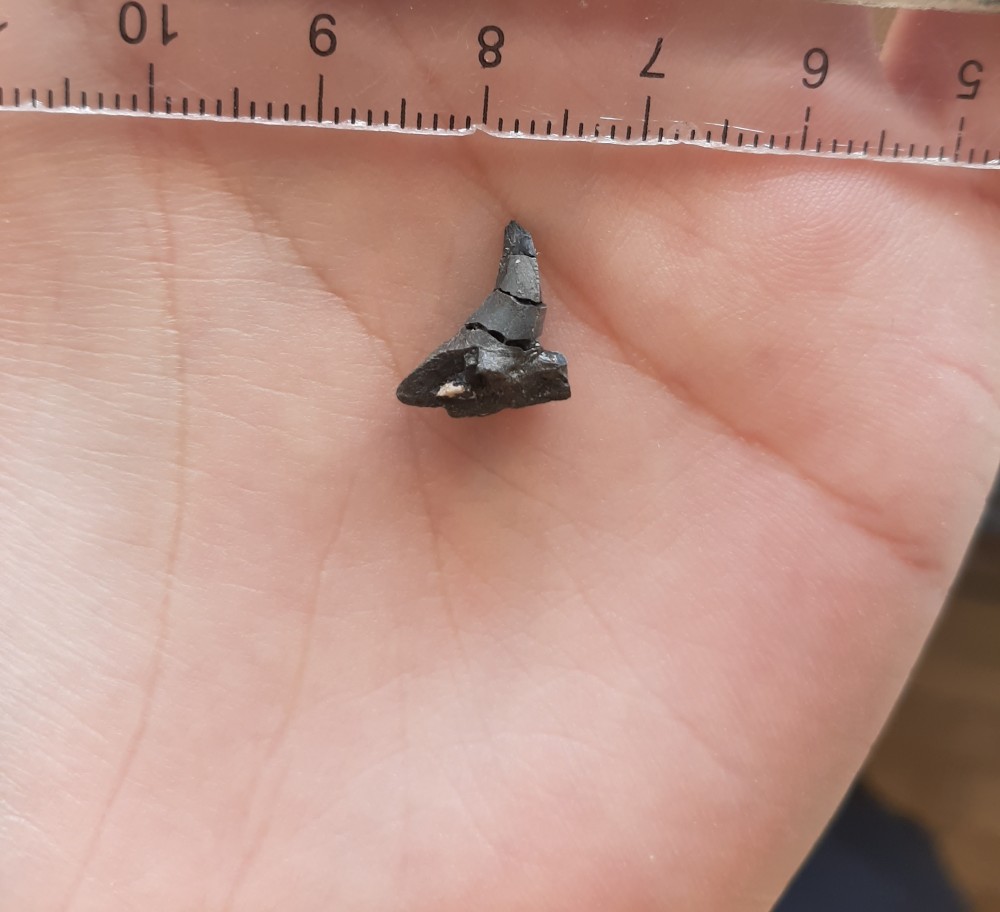

21 - dent de requin (Xenacanthida, genre Xenacanthus ou Orthacanthus, forme proche en tout cas)
24 - épine d'acanthodien (les épines qui soutenaient les nageoires), mais à confirmer avec une autre photo
26 - écaille d'actinoptérygien
27 - écaille d'actinoptérygien
28 - écaille d'actinoptérygien
30 - en bas à gauche écaille d'actinoptérygien
A prendre avec précautions, ce n'est jamais facile sur photos !
Désolé, mais j'ai un doute concernant les photos 21 : dent de requin.
Je ne reconnais ni l'émail ni la racine de la dent...
Les cassures nettes sont intrigantes pour une dent...
Philippe
J'en suis certain à 99 % : grosse racine assez informe, crénelures sur le coté, départ brisé de la 3ème cuspide (elle est petite comparée aux 2 autres).
En voici une du Permien de Buxières presque complète pour comparaison (avec la 3ème cuspide brisée aussi) :
2039167321_Permien-Buxires-Xenacanthus-Largeur20mm-1600.thumb.jpg.9284cf7c676421b89e52f3a791448546.jpg
En fait, j'en suis certain à 100%  !
Pour les cassures nettes, c'est tout à fait classique dans ces terrains.

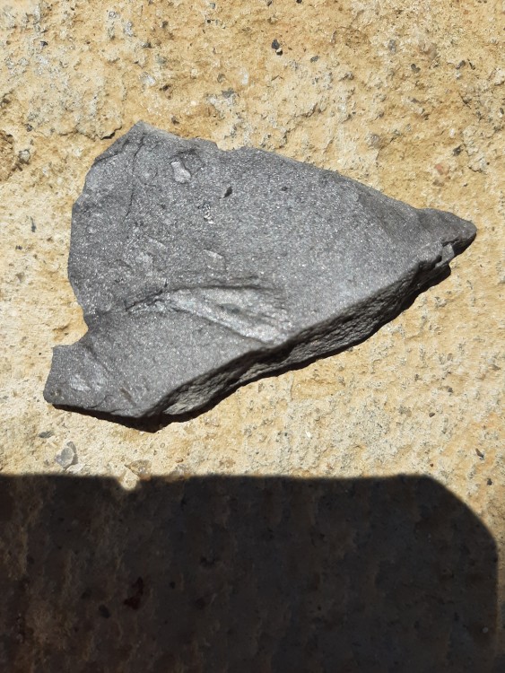

En accord total avec les propositions de Geopas , +
2 'ovule' de Pteridospermée

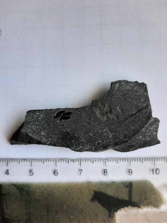

5  os d'Actinoptérygien? , + écaille 'peg and socket ' (tenon mortaise) probable

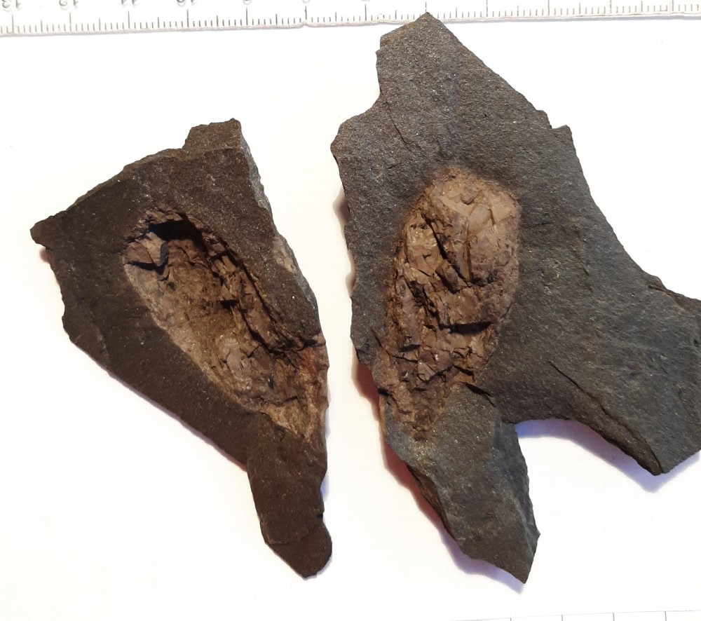

6 coprolithe
12 écaille et ? lépidotriches?
14 os Actinoptérygien probable (vue sur la face interne)
15 et 16 restes d'Actinopt.
25 épine d'Acanthodien possible, sans garantie
28 écaille 'peg and socket '
Je n'avais pas fait attention à la 14. On dirait en effet un maxillaire (la photo est inversée haut-bas).
Si c'est le cas, on peut même préciser la famille : Aeduellidae (rien d'étonnant à Decazeville).
Et on serait plutôt dans le Permien inférieur.
Edit : voici la photo dans le bon sens (si mon interprétation est correcte). Peut-être distingue-t-on aussi les tubules qui supportaient les dents.
Parfait cela me convient.
Je suis sans doute troublé par l'aspect dans ces terrains.
Merci à tous pour ces réponses !
La 14 ressemble beaucoup à une mâchoire de poisson en effet, je l'avais déjà soupçonné. Je ferai de nouvelles photos demain pour une meilleure netteté.
La 21 ressemble beaucoup à celles des xenacanthes que j'ai pu voir sur le net et les cassures sont liées à l'environnement de dépôt qui ne favorise pas leur conservation en un morceau.

idem pour aider à identifier la 5 j'ai une contrempreinte

Bonsoir
Très difficile de se prononcer sur ces photos qui ne sont pas assez nette et en grande résolution pour bien voir, les détails.
Il serait bien de tenter de faire des photos sous des lumières à LED's, sous plusieurs angles, ou si vous avez un scanner à plat, cela fonctionne tout aussi bien que des photos avec un téléphone
En tout cas j'ai du mal à y voir un os mandibulaire ou pré mandibulaire, peux être plutôt un os pré operculaire ?
Bonsoir
C'est très étonnant qu'avec le scanner à plat il y ai du flou, voici la méthode que j'employais pour y parvenir (à partir de la page 😎
http://hybodus.free.fr/photo/moyens_photographiques.pdf
En tout cas j'aurais tendance à rester sur ma première appréciation, ce ne semble pas être un dentaire ou un pré dentaire, plutôt un os operculaire ou pré operculaire, on voit aussi des écailles fantômes, reste à trouver le nom du porteur de ces écailles, il est fort à parier, que l'os et les écailles soit de la même espèce

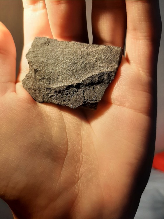

Bonjour à tous, après quelques recherches j'en suis arrivé à la conclusion suivante : les écailles appartiennent probablement à un poisson paleonisciforme (groupe qui comprend les aedullidés et les amblypteridés). Je n'arrive pas à déterminer l'appartenance à l'une ou l'autre famille...
Pour certains des fossiles sans identifications trouvées par les membres du forum, j'ai pu arriver à des identifications provisoires :
17-Sphenopteris 19-Odontopteris

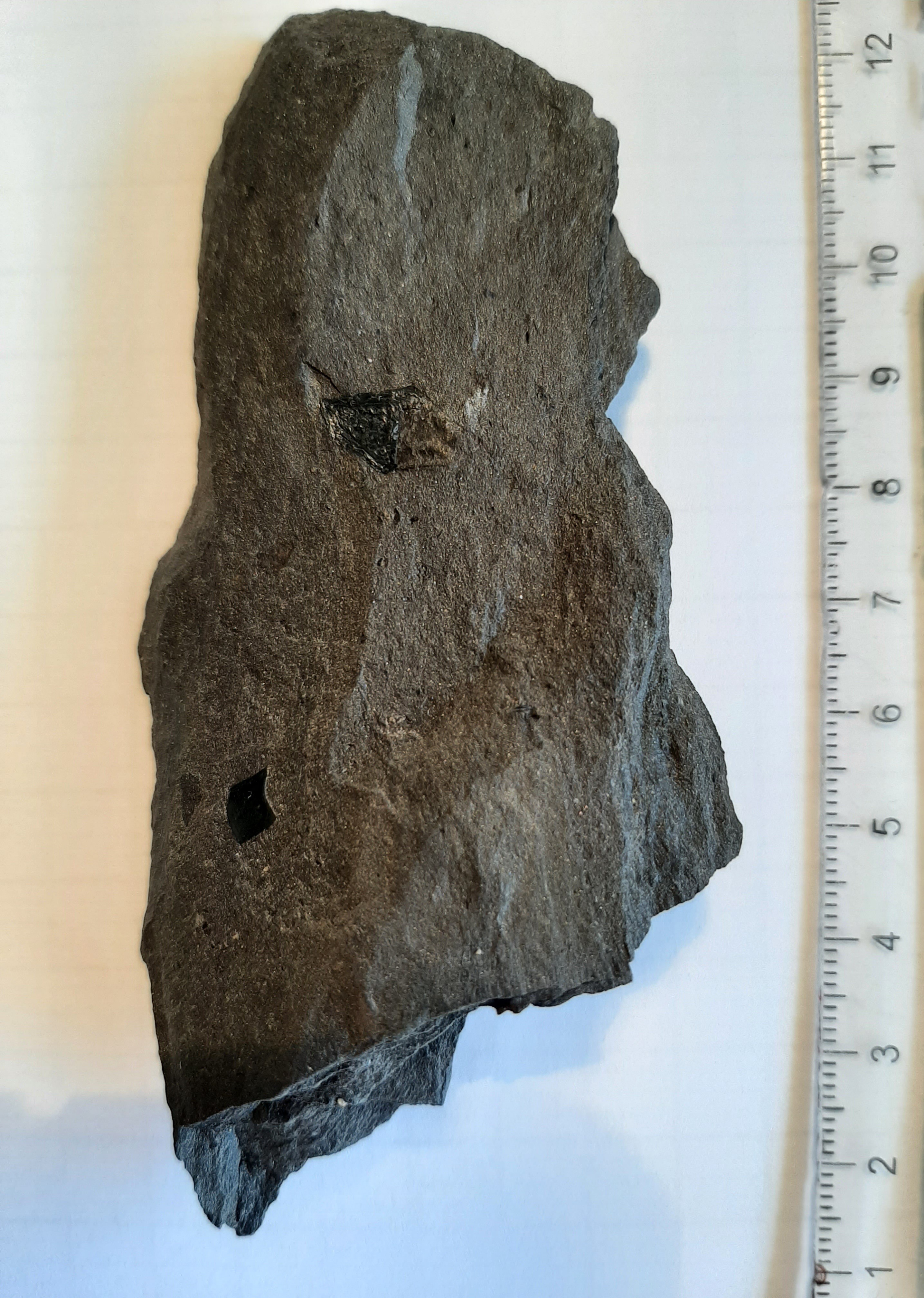

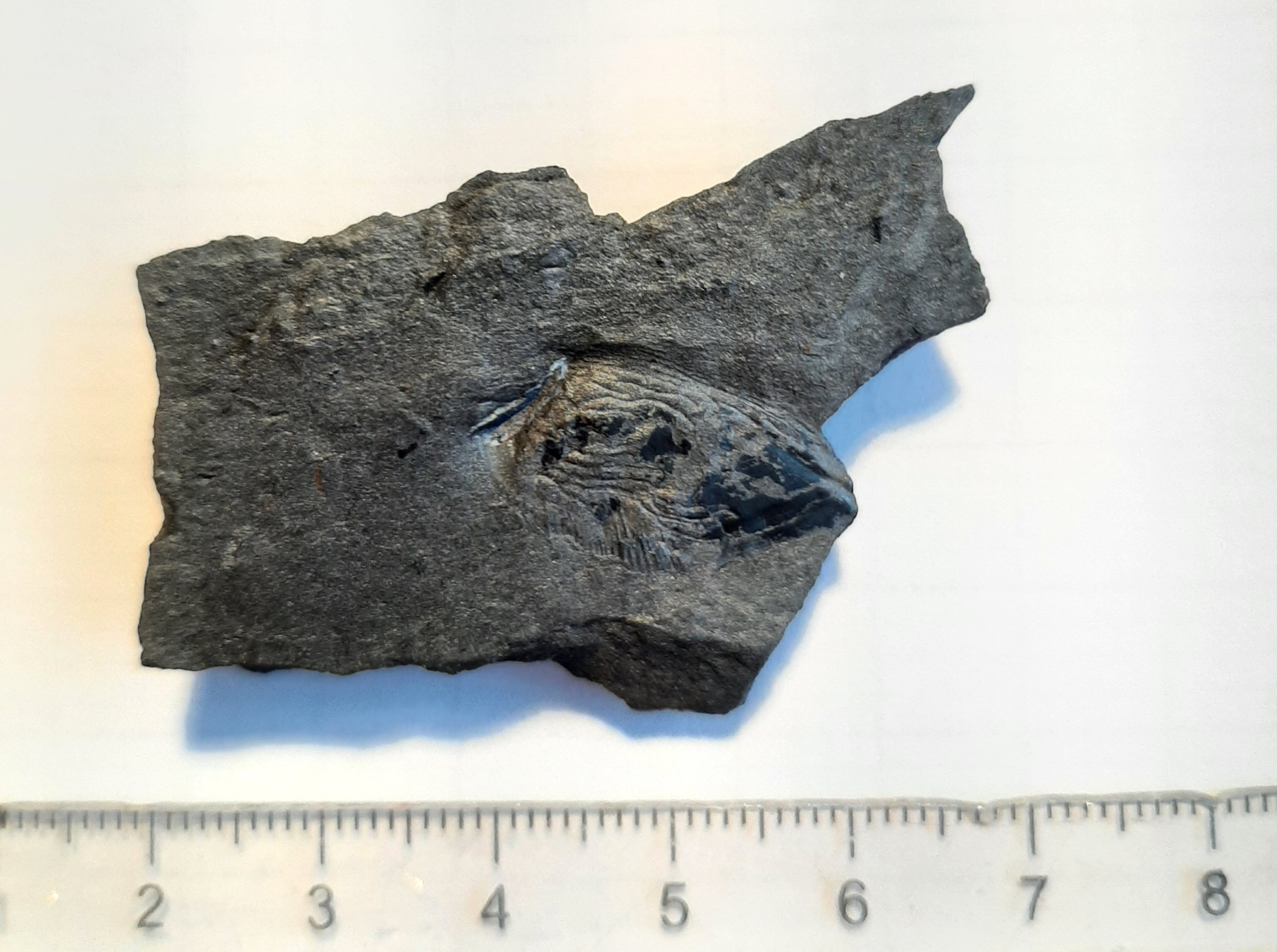

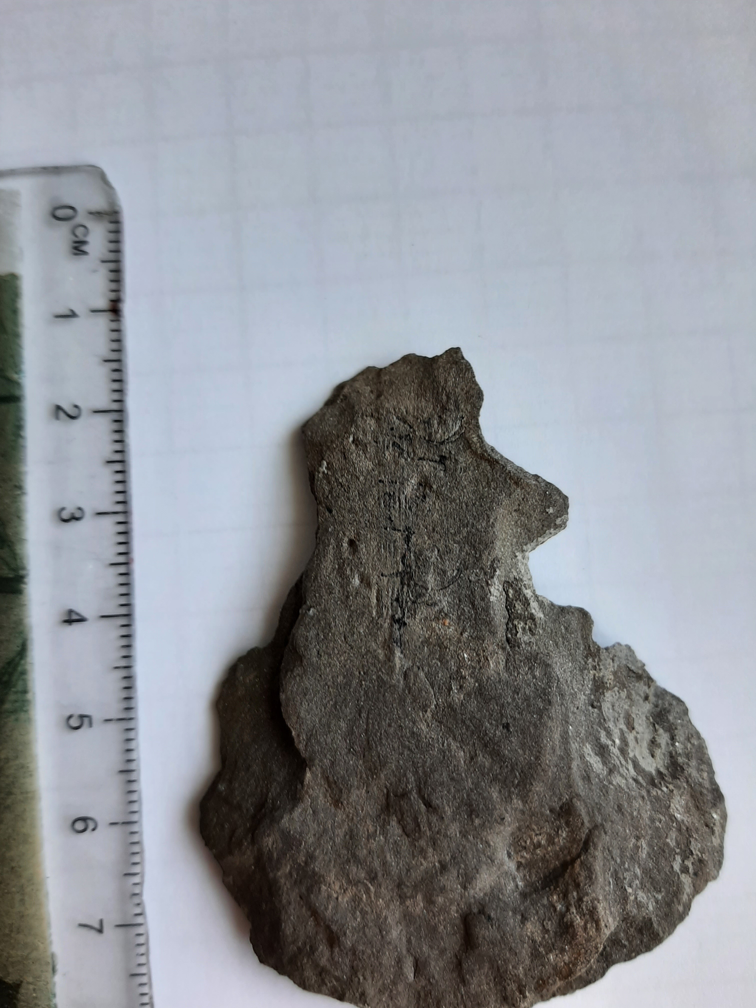

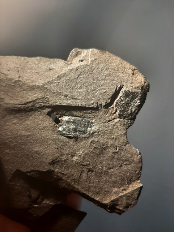

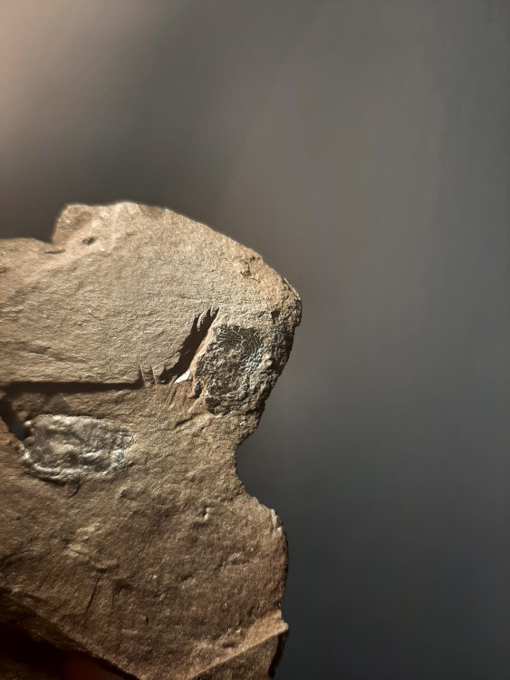

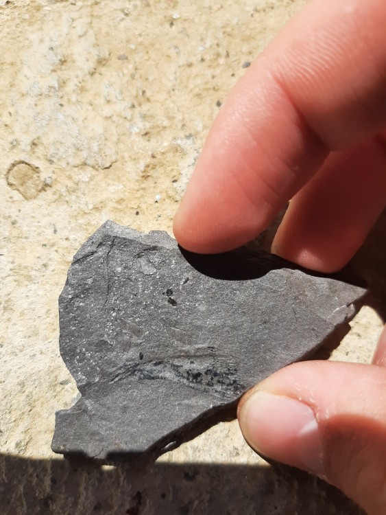

Je suis retourné sur site et ai mis au jour de nouveaux spécimens dont certains assez intrigants
A- Une plaque avec des restes de poisson mais de quelle partie du corps (écailles ?)
20220612_181218.thumb.jpg.a96853cccd5bdb0959dc4dfc9778806a.jpgimage.thumb.jpeg.b42b9a4ea26af62fcf9ceb958c9ec3a2.jpeg
B- Une grande feuille
C- ??
D- épines d'acanthodien ?
20220611_145017.thumb.jpg.e6b86490d34b397c2bb24d9451d4854c.jpg20220611_145022.thumb.jpg.e6a8e15e14da949c021b3ad96ccf929e.jpg
20220611_150114.thumb.jpg.255a2f3d4188c6868f4ef6ccca280ef3.jpg20220611_150136.thumb.jpg.d9c1ba20e30b39a25b9207bab83a2d21.jpg
E- ??
20220611_153803.thumb.jpg.666147dbe764176c260afb97fe263aa6.jpg20220611_153748.thumb.jpg.03e77876cc5d09e8569a9d3308246d01.jpg20220611_153717.thumb.jpg.0fe26ea50008765b73604e67c426ec47.jpg
F- ??
20220611_171832.thumb.jpg.6984ca88ddfbf77b2fd6a509291e01a2.jpg20220611_171754.thumb.jpg.058110b80c76e896028a1226f05e43b0.jpg
G- écailles de poisson paleonisciforme
20220611_145543.thumb.jpg.86e70f2347daef9853d10204624561fa.jpg20220611_145511.thumb.jpg.e8662730dd026a1828dd22d4977d1625.jpg
H- ?? (reste de poisson ?)
20220611_213151.thumb.jpg.6ef431a11585dce0fe2af80d192c4a67.jpg20220611_213211.thumb.jpg.d4790e0b941c8c76d2355785786c5f85.jpg
Merci d'avance pour vos réponses !!
Le fossile 14 (dont l'identification est débattue) est probablement un os préoprerculaire, (comme suggéré par elasmo) 5, 15 et 30 pourraient être des suboperculaires. Sinon pour la nouvelle fournée, pas d'inspiration ?

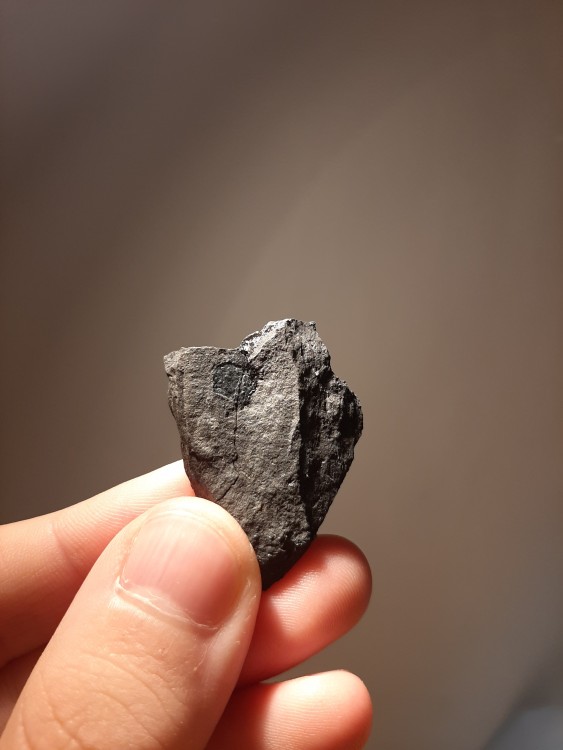

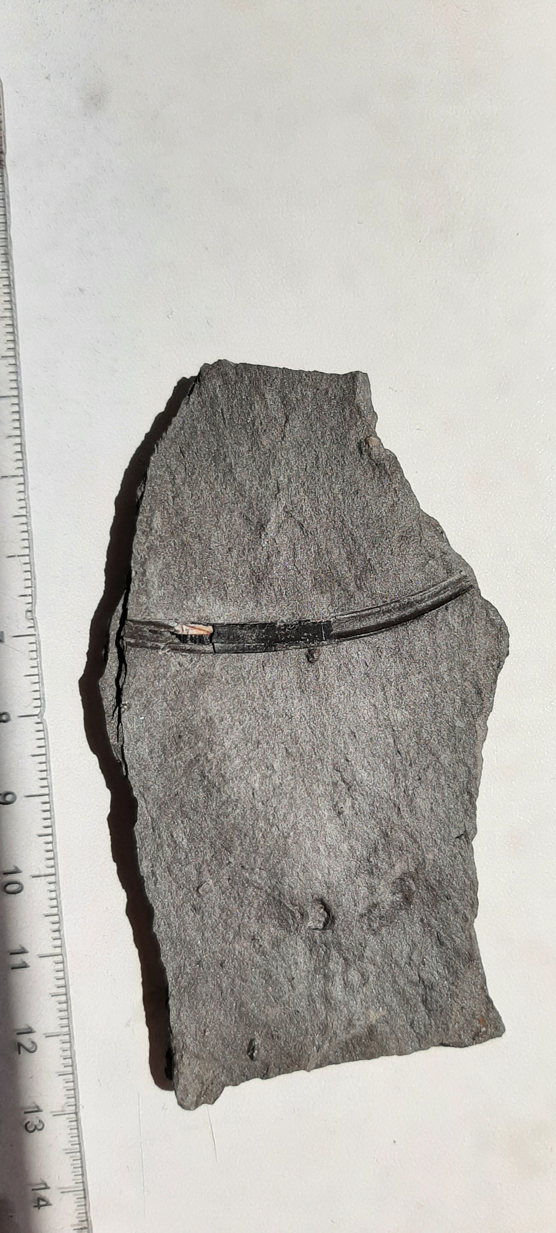

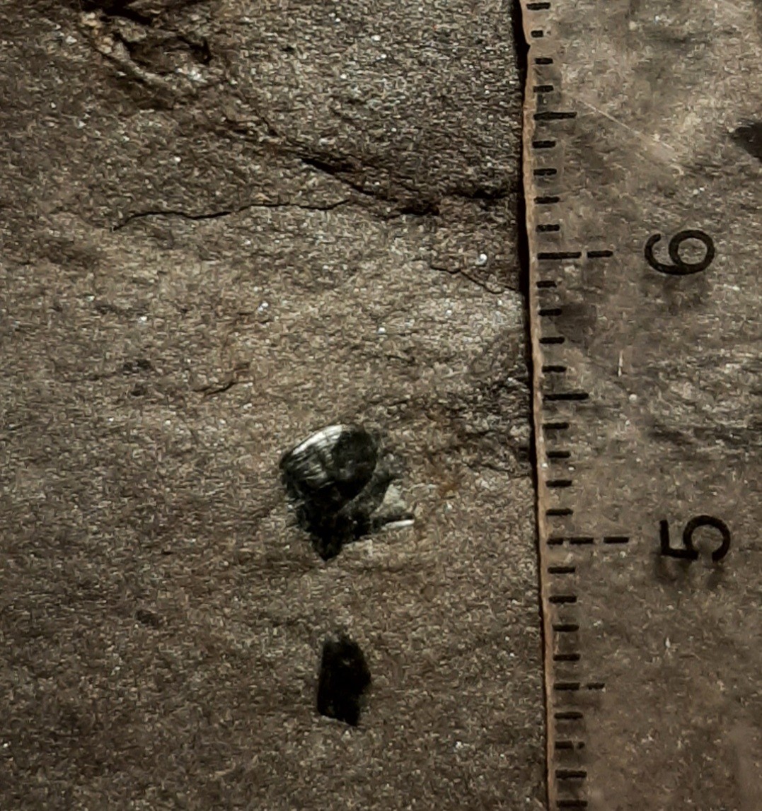

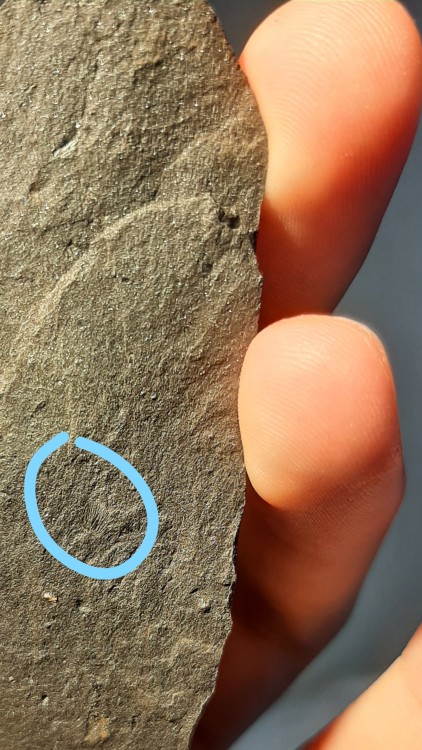

Bonjour à tous,

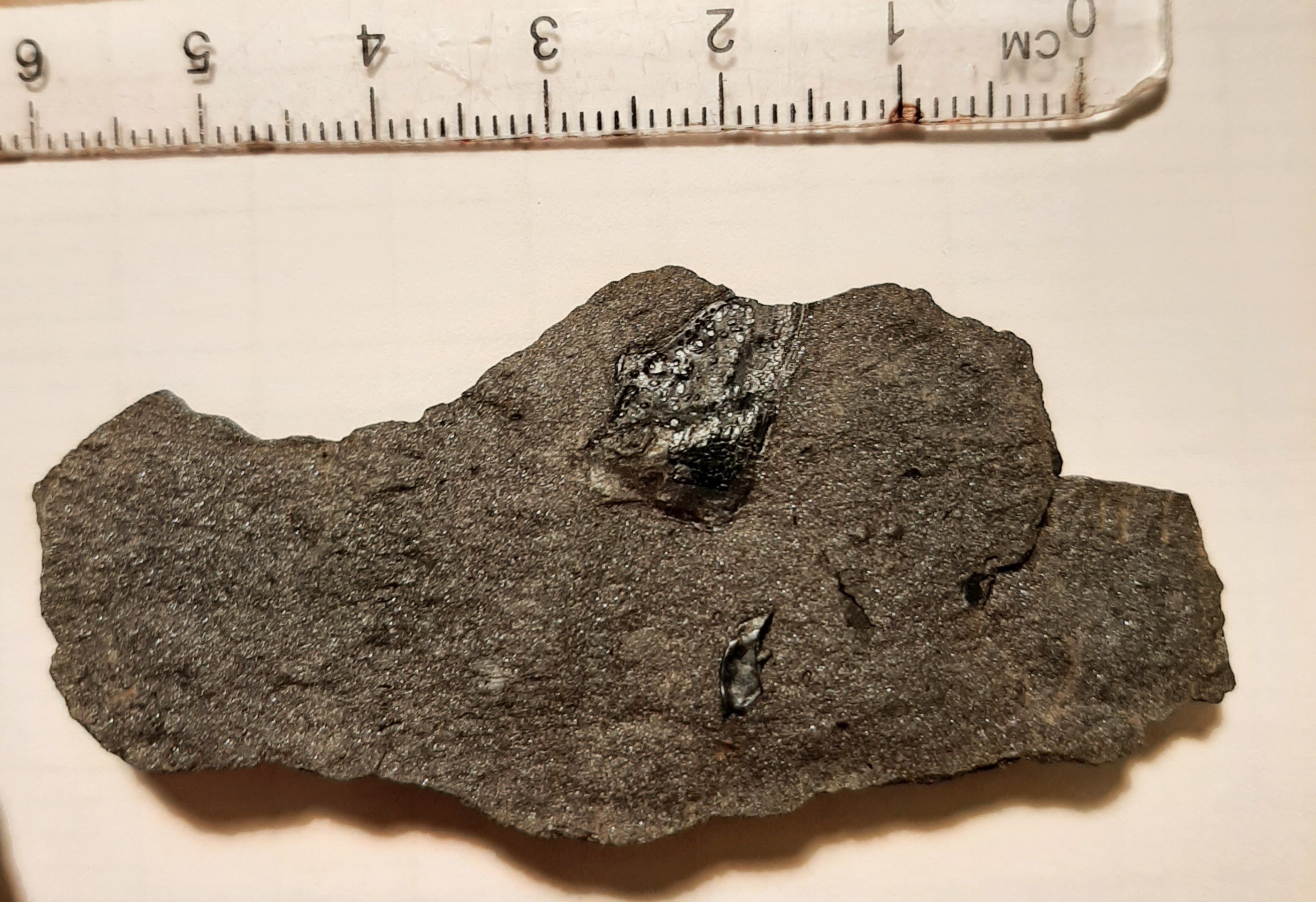

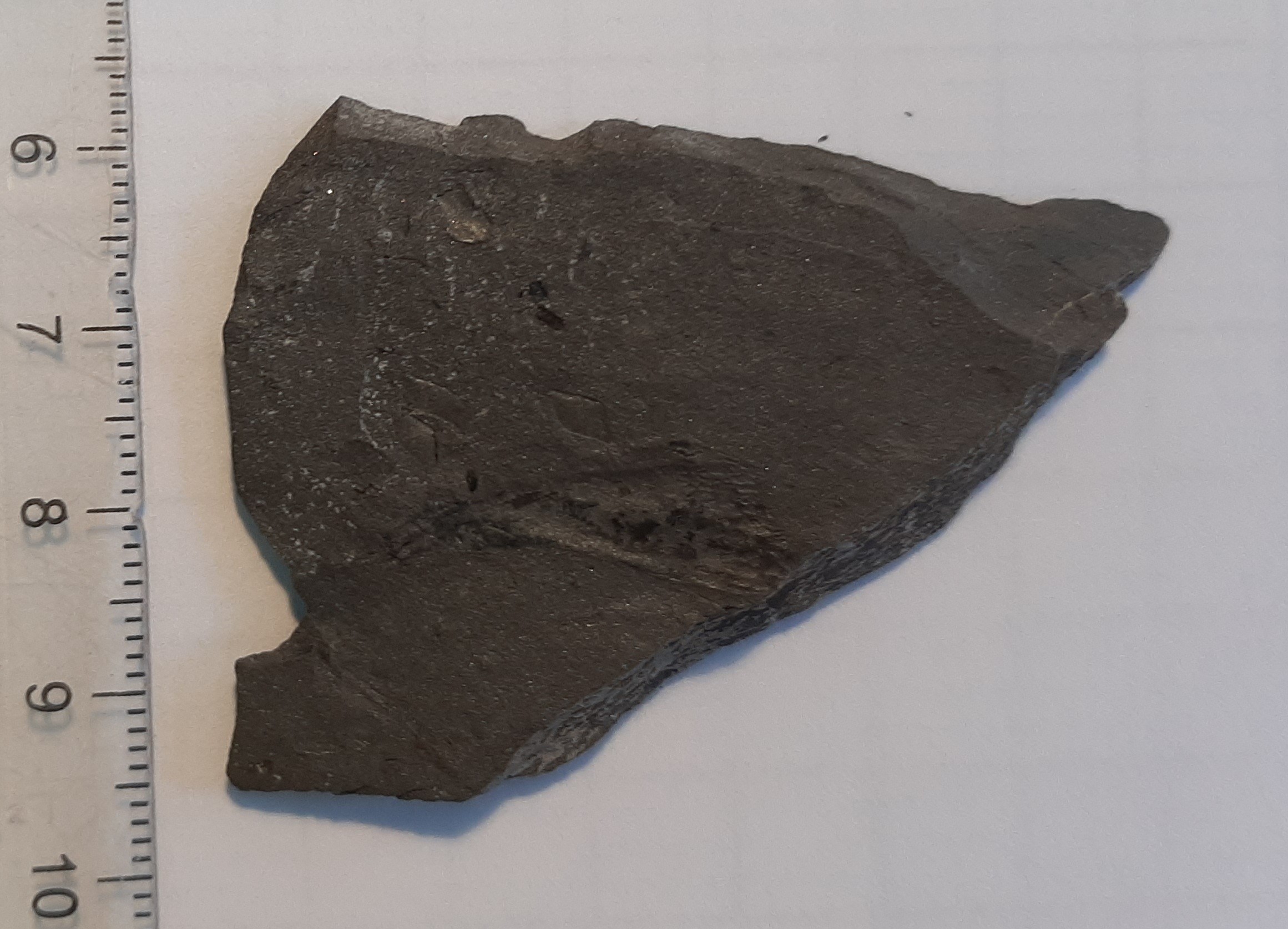

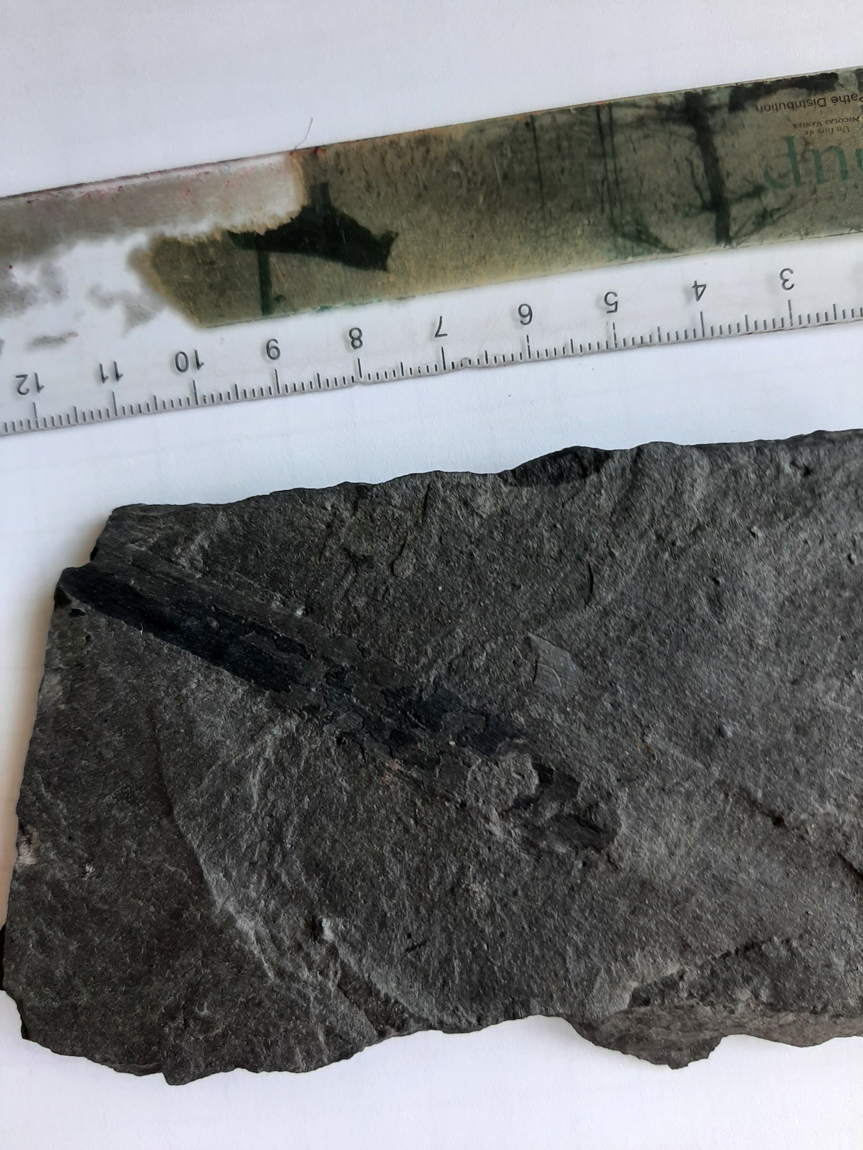

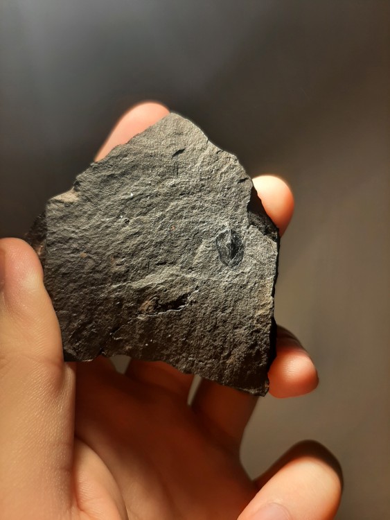

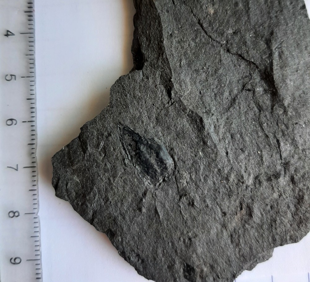

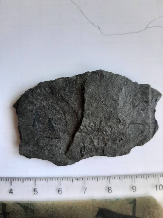

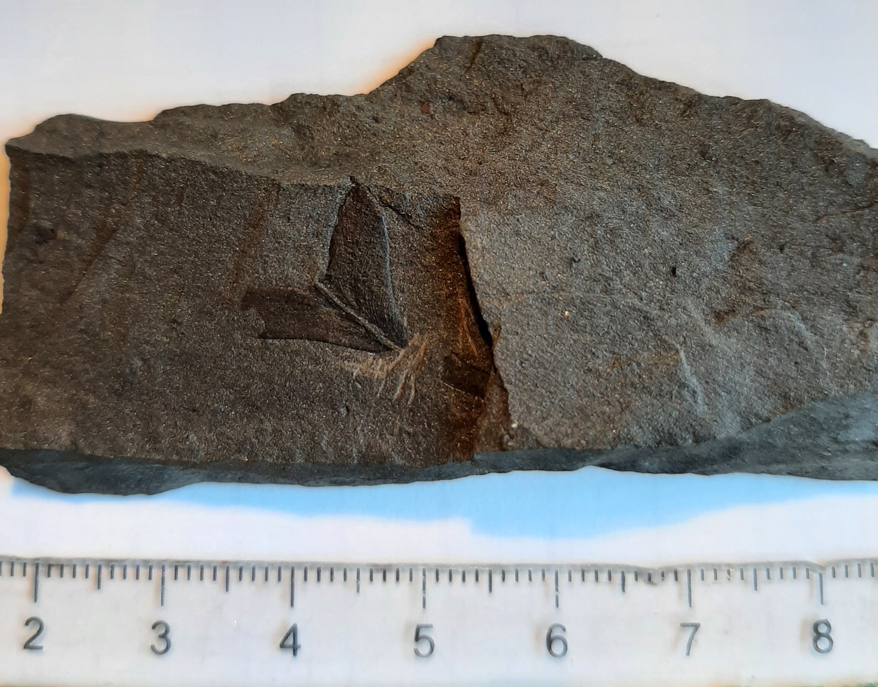

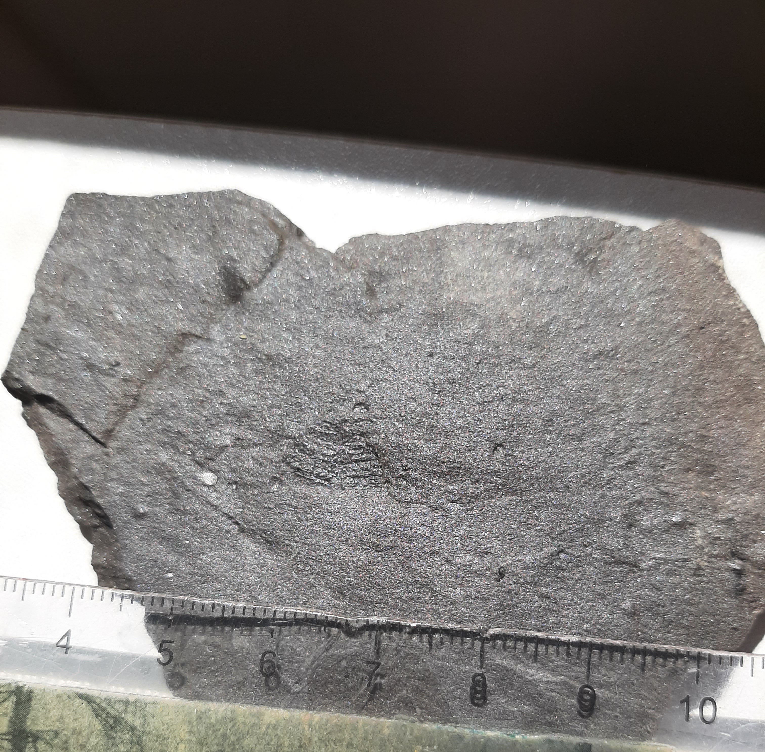

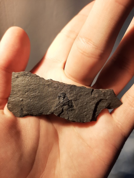

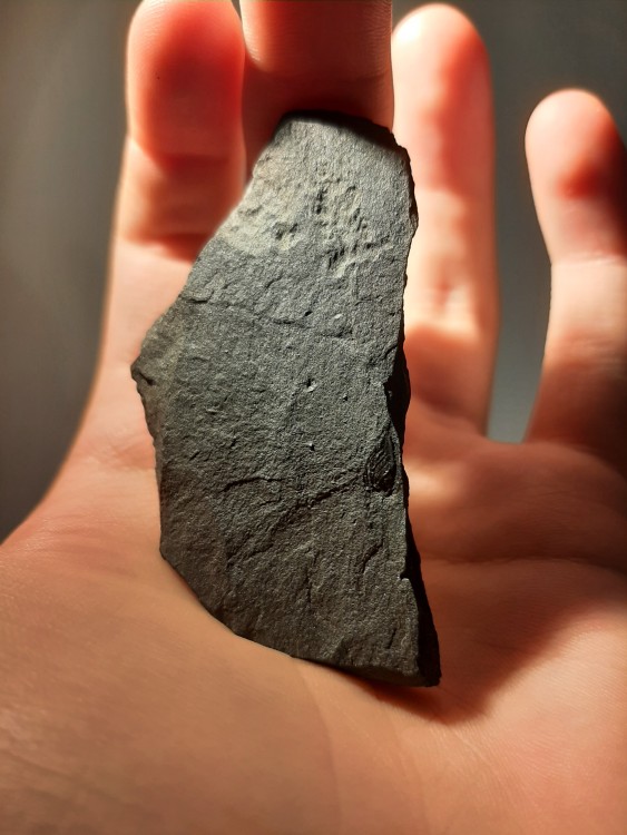

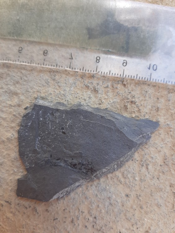

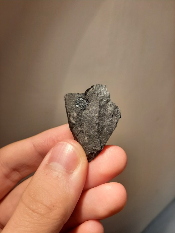

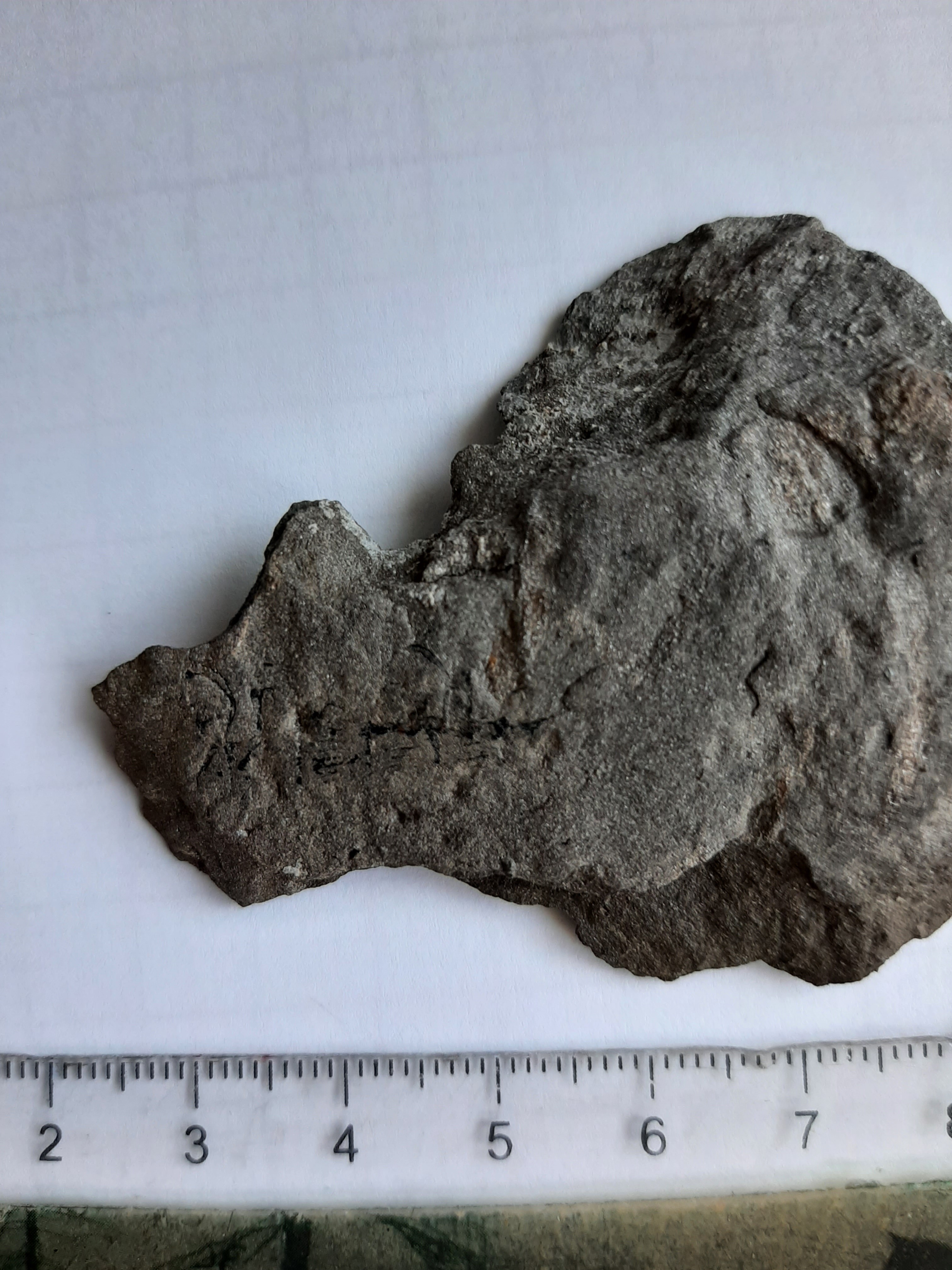

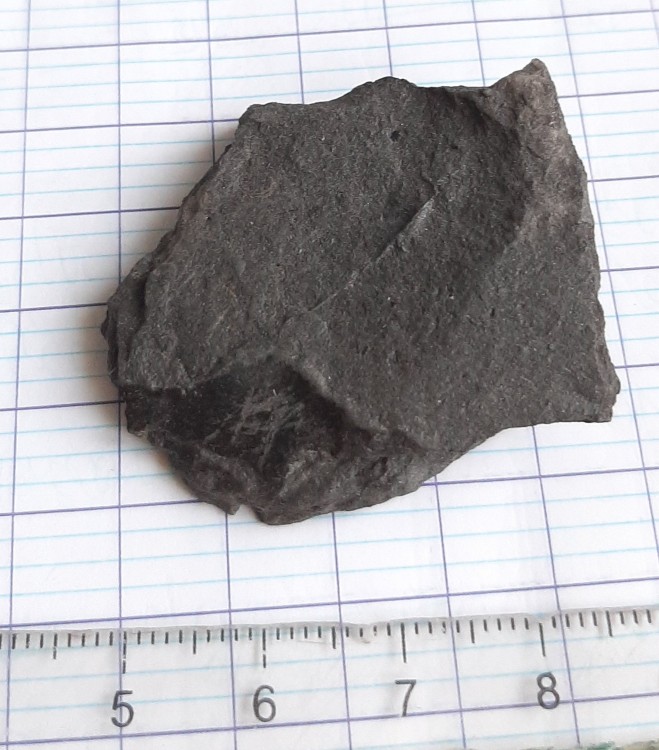

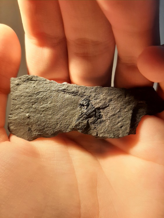

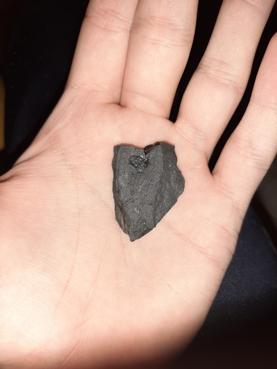

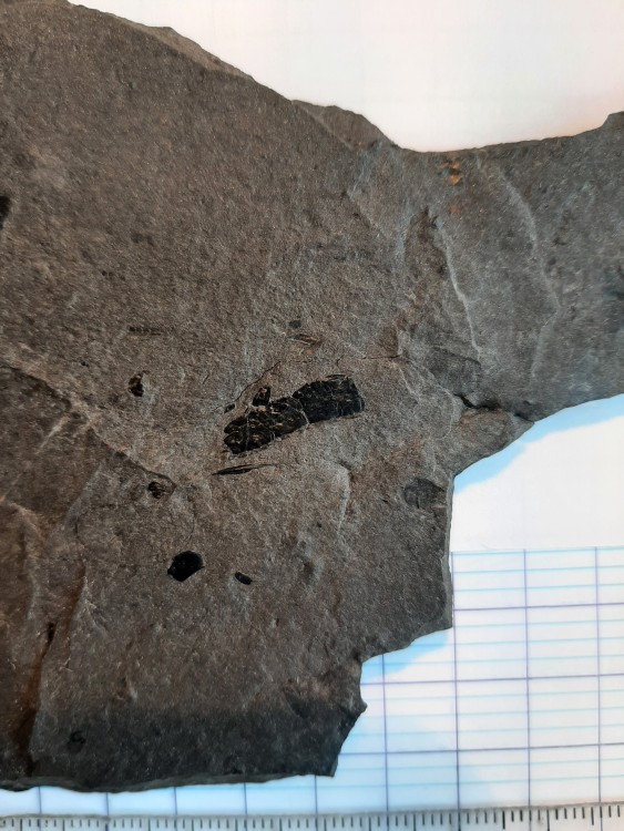

Je reprend ce post pour vous proposer de nouveaux spécimens du site Carbonifère de Decazeville à identifier. Pour info, la faune du site comprend deux espèces de xénacanthes, deux espèces d'aeduellidés, un acanthodien ainsi qu'un temnospondyle potentiel. La littérature scientifique du site de Decazeville ne figure pas de fossiles présentant cette morphologie, ou du moins pas de telle sorte à ce que je puisse les identifier grâce à elle.
1-
2-

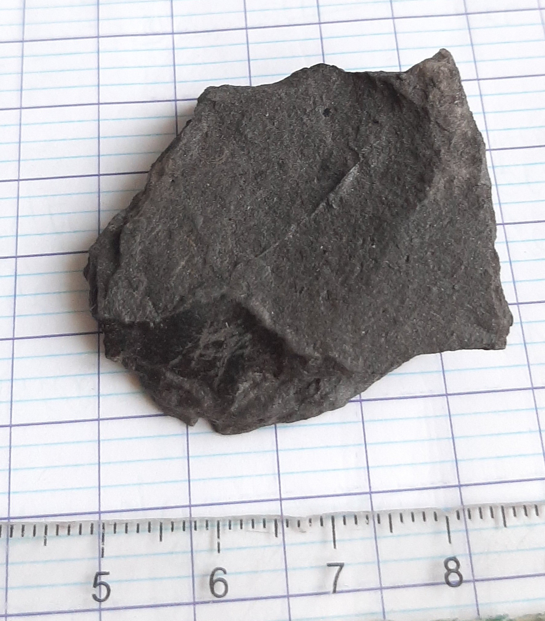

3 (il s'agit du spécimen E d'un post plus haut qui n'a pas reçu de réponse) -
Merci d'avance pour votre aide (en espérant que les photographies seront d'assez bonne qualité pour permettre une identification) !!
