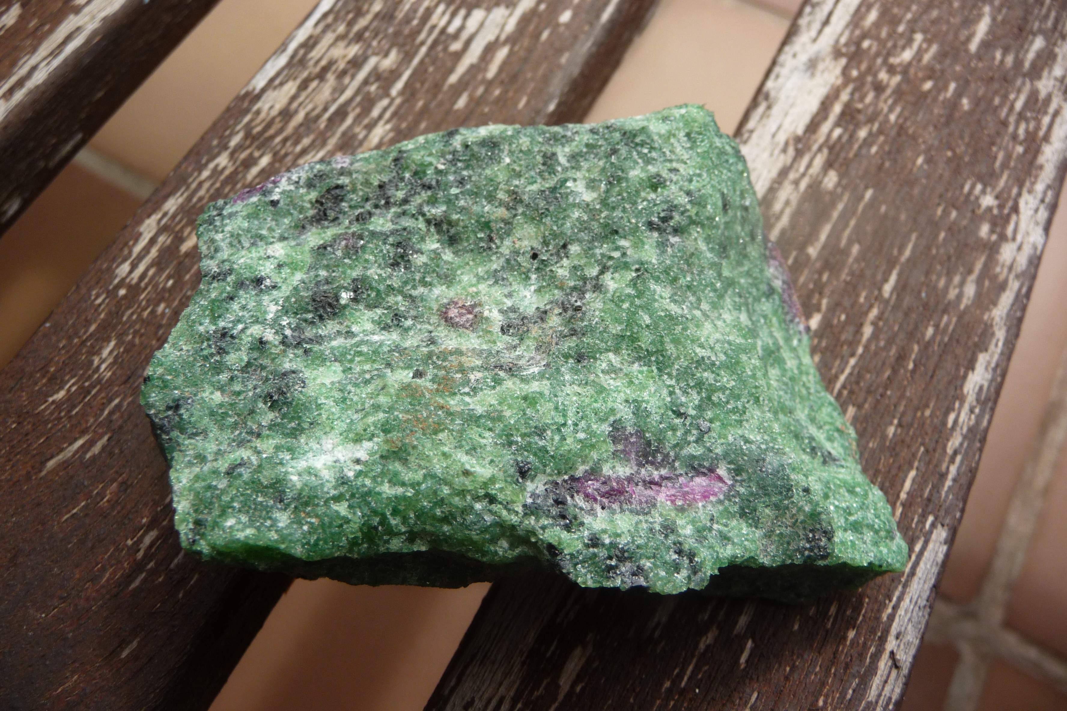

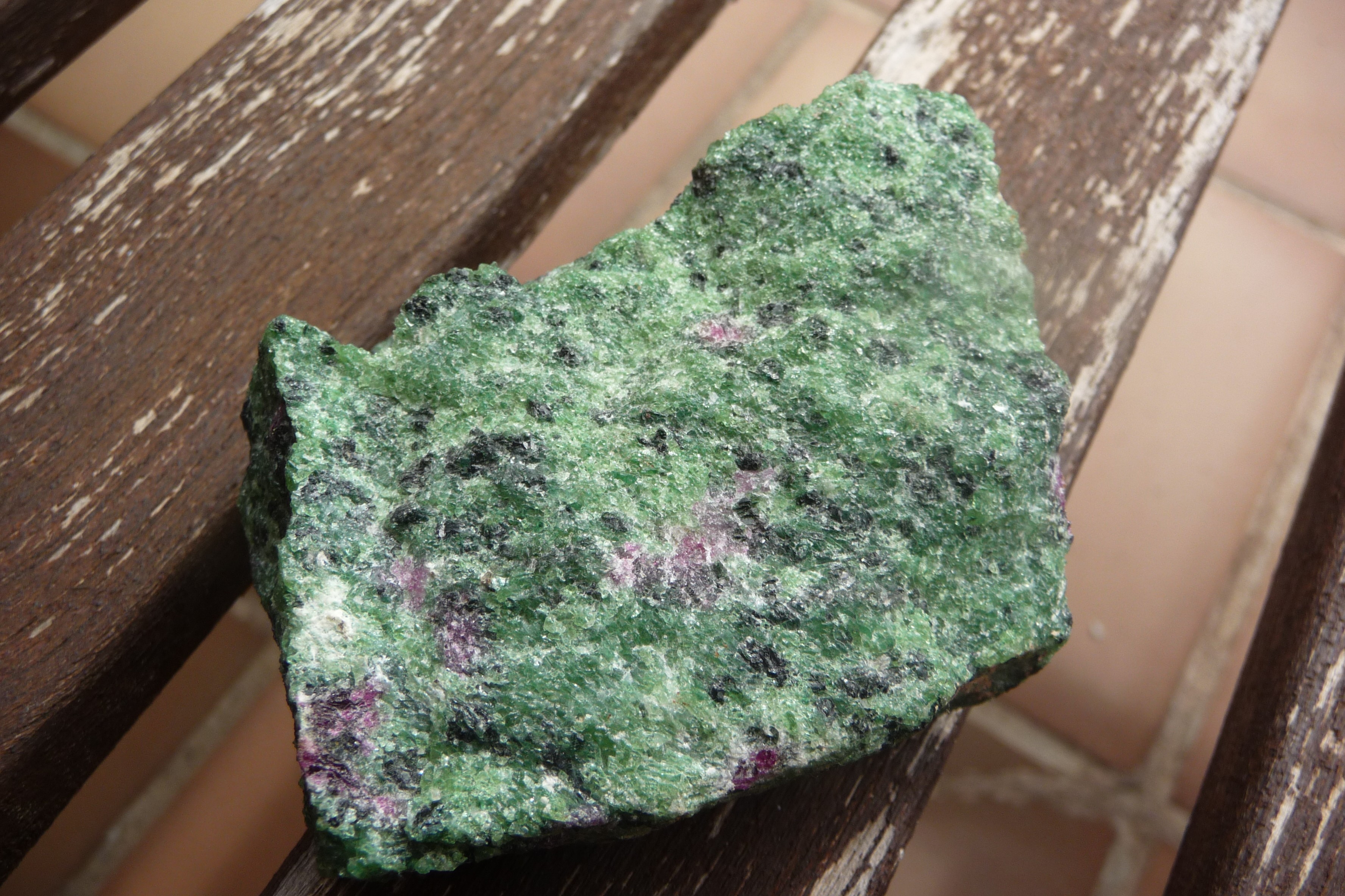

J'ai récemment retrouvé cette roche sans doute achetée il y a plusieurs décennies. Je me souviens que les inclusions rouges sont du corindon, et j'aimerai avoir une identification de la roche encaissante et une provenance si cela est possible.
Dimensions= 80mmx45.
Pas de réaction à l'HCL.
Merci pour vos suggestions.

Bonjour
Très chouette.
Si on veut pinailler un peu, la zoisite est un minéral, pas une roche. Et il n'y a pas, à ma connaissance, de matériel sédimentaire qui, avant ou après être métamorphisé, aie cette composition chimique particulière. Le plus souvent, il s'agit d'une roche produite par réaction chimique dans le contact entre des marbres (riches en Ca) et des niveaux alumineux (pélites) au cours du métamorphisme.
En fait on emploie parfois le terme zoïsitite pour désigner une roche majoritairement formée de zoïsite.
Il me semble qu'elles résultent souvent de la rétromorphose de pargasitites (c'est le cas chez moi en Limousin), roches formées de pargasite (une amphibole).
J'ai fini par trouver la géologie du gisement !
Origin: Published mineralogy studies indicate that this chromian zoisite-ruby combination is the result of very high-grade metamorphism of anorthosite, an intrusive igneous rock dominated by Ca-rich plagioclase feldspar. The chromium (Cr) in the zoisite and the corundum (ruby = corundum with chromium impurity) is derived from metamorphic alteration of chromite crystals (FeCr2O4 - iron chromium oxide) in the original anorthosite unit. Chromite and chromitite (= chromite-dominated igneous rock) are commonly associated with anorthosites in LLIs (= large layered igneous intrusions, such as Montana’s Stillwater Complex).
Geologic context & age: This Tanzanian anyolite is hosted in gneisses exposed in the Mozambique Collision Belt, an ancient, north-south trending, tectonic collision zone in eastern Africa. It dates to the Pan-African Orogeny (Neoproterozoic), during which the ancient continents of West Gondwana (~modern-day South America & Africa) and East Gondwana (~modern-day India-Australia-Antarctica) collided, forming the long-lived, small supercontinent Gondwana.
En version française vite fait..... Très haut métamorphisme d’anorthosites, roche plutonique riche en plagioclase calcique. Le chrome provient de l'altération de cristaux de chromites qui sont souvent associés aux anorthosites dans les complexes magmatiques intrusifs stratifiés. En fait ces complexes sont généralement bien pourvus en roches ultrabasiques (péridotites s.l.), basiques (gabbros) et possède de plus petites quantités de roches différenciées (anorthosite et cie).
