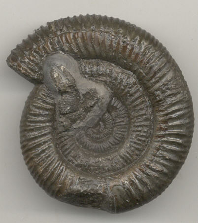

ANDRE HOLBECQ Posté(e) 26 novembre 2007 Signaler Posté(e) 26 novembre 2007 que pensez vous de cette pince de Glyphea sur Dactylioceras de Whitby Yorkshire Angleterre ? Quelles faibles probabilités y avait il pour une telle association? Et pourtant... Citer
.jp Posté(e) 26 novembre 2007 Signaler Posté(e) 26 novembre 2007 Bonjour, Hélas, l'esthétisme à eu raison de la raison. Ce fossile est trop dégagé. Il devait y avoir quelque chose de bien plus intéressant à en tirer avec un peu de sédiment autour. J'ai répondu à la question, au moins. JP Citer
Mehdi MIMOUNE Posté(e) 26 novembre 2007 Signaler Posté(e) 26 novembre 2007 Connaissant le savoir faire d'André, je pense que s'il est l'auteur du dégagement, un max de précautions ont été prises... C'est sur que dans ce cas, on en veut toujours plus, mais cette association est déjà exceptionnelle Citer
geger Posté(e) 26 novembre 2007 Signaler Posté(e) 26 novembre 2007 Curieuse association c est vrai, bravo pour la trouvaille Citer
MB. Posté(e) 26 novembre 2007 Signaler Posté(e) 26 novembre 2007 Dans ce cas là, je pense aussi qu'il y a eu trop de degagement. Je ne pense pas que soit une association : Mais il existe assez de cas que oui, il s'agit de l'association, voir les bernards, ou paguridés, avec les ammonites. Quelques cas celebres on ete objet des etudes, voir au Maastrichtien par des auteurs de l'Hollande, et meme cas pour des associations ilerdiennes de vraies crabes dans la chambre des nautiles. Pas pas dans ce cas là, Glyphea n'est pas un crabe. Citer
ANDRE HOLBECQ Posté(e) 29 novembre 2007 Auteur Signaler Posté(e) 29 novembre 2007 quand je dis "association" je ne vois rien de plus qu'une association fortuite de deux fossiles par "chance" je n'ai absolument jamais pensé à un quelconque commensalisme ou autre... Je ne suis pas l'auteur du dégagement ni l'inventeur, je l'ai acheté en bourse en Angleterre tel quel. Voilà les données du problème. Je sais le niveau très "éclairé" des anglais qui pratiquent la paléo et je ne vois pas en quoi il serait "trop dégagé", il n'y avait rien d'autre, et c'est un coup de chance qu'en cassant le nodule le démoulage se soit fait ainsi. Qu'aurait apporté plus de sédiment autour ? On aurait moins bien vu la pince! Mon propos était surtout l'identification: GLYPHEA vous satisfait-il ? Les anglais le comparent à un "loabster" soit un homar, mais on m'a parlé de crevette. Qui a raison ? Voilà ce que j'ai trouvé: mais est-ce bien la même ? Citer

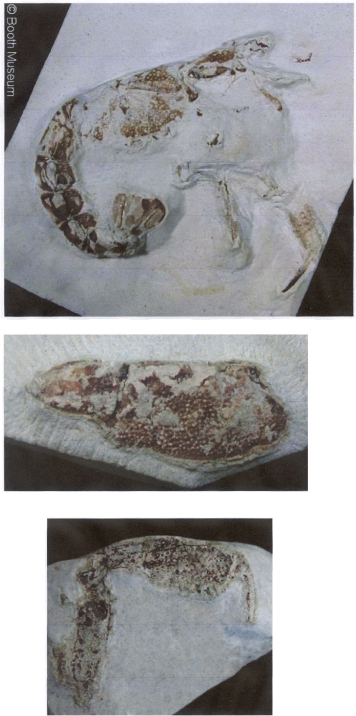

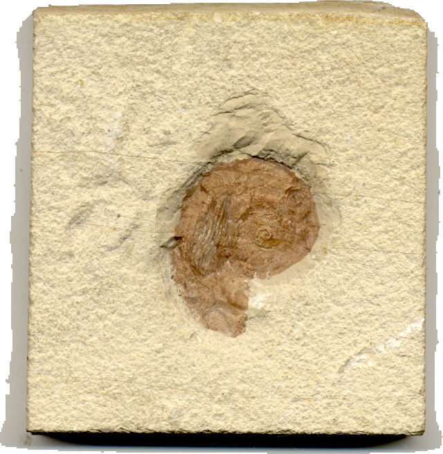

.jp Posté(e) 29 novembre 2007 Signaler Posté(e) 29 novembre 2007 Bonjour, Je connais un peu la technique de mes conpatriotes en matière de dégagement de fossiles. C'est un peu expéditif, mais ils ne sont pas les seuls. Voici une image artificielle que j'ai faite pour illustrer ce qui manque à ce fossile pour pouvoir effectivement trancher si l'association est fortuite ou non. La chambre d'habitation, qui est souvent écrasée puisque n'est pas soutenue par les septa (loges) peut laisser une trace dans le sédiment dans le prolongement du test qui lui est à peu près bien préservé en 3D. Sur ce faux fossile, on ne voit pas de petits fragments accumulés dans la loge ou dans le prolongement, donc on peut en déduire que l'association est fortuite. Mais parfois on trouve ça dans la loge d'habitation : Exemple d'inquilinisme décapode/ammonoïd from Fraaye & Jager, 1995 (p. 67) Source Tiens, j'ai déja vu une pince comme ça quelque part... JP Citer

ANDRE HOLBECQ Posté(e) 29 novembre 2007 Auteur Signaler Posté(e) 29 novembre 2007 ok je comprends bien qu'il y ait parfois des fossiles inclus dans une loge d'habitation comme cet aptychus dans la loge d'ammonite du portlandien de Solenhofen. Mais vue la position ici je ne pense pas que ce soit le cas, maintenant il est vrai que l'on n'a pas la gangue mais vue l'orientation de la pince il eut fallu que la crevette fut contortionniste, non ? Elle est vraiment trop mal placée pour avoir eu une partie dans la loge d'habitation. Merci JPB pour la référence que j'ai consultée avec intérêt. Enfin tes compatriotes ne lui ont quand même pas sculpté une tête de serpent (snakestone) c'est déjà ça ! Pour l'identité... alors si ce n'est pas Glyphea, qu'est-ce donc ? :coucou!: Citer

MB. Posté(e) 30 novembre 2007 Signaler Posté(e) 30 novembre 2007 Bonsoir Même que mes pauvres connaissances sur les crustacés n'arrivent que aux braquiures je vois que Glyphea est un Palinura, et ces ne pinces sont pas de Palinure sinon qu'elles sont plus proches aux astacidea du type Eryma. Pourtant, pas Glyphea et surement quelque Astacidea, a mon avis. Citer
