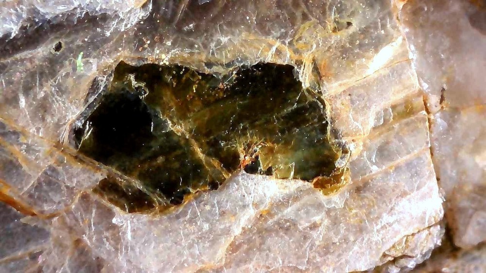

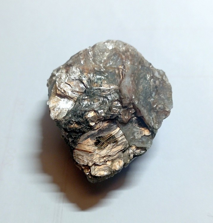

hier en faisant une rando jusqu'au Puig Sailfort  j'ai ramassé au sommet cette muscovite avec en son centre une pastille noire de biotite . ( pastille de 12 mm Sur  muscovite de 25 mm environ)
La pastille fait partie intégrante du cristal de muscovite . C'est la première fois de j'observe ce phénomène !
comment l'expliqueriez vous ? et avez vous déjà vu ça ( je pense que oui ...)

cristal de biotite coincé entre les feuillets d'un cristal de muscovite (2 cm) :
J'ai remarqué que le clivage de la biotite était perpendiculaire à celui de la muscovite. Et que la biotite était au centre du cristal, entre deux clivages. On retrouve la même chose sur des grenats des USA, qui sont aplatis.
Je crois qu'il y a un nom pour la biotite dans la muscovite.
Salut Alex
Pas si courant quant même que la muscovite entoure complètement la biotite. Probablement plus facile a réaliser dans une pegmatite.
Dans les granites a deux micas, on les voit souvent accolés, mais pas souvent emboités. Les biotites cristallisant souvent sur les faces des feldspaths, il n'y a de place que d'un coté pour une surcroissance. De plus, il est fréquent que le contact biotite-muscovite ne soit pas régulier, la formation de la muscovite, plus tardive, se faisant en partie au détriment de celle de la biotite, d'ou des contacts un peu "corrosifs".

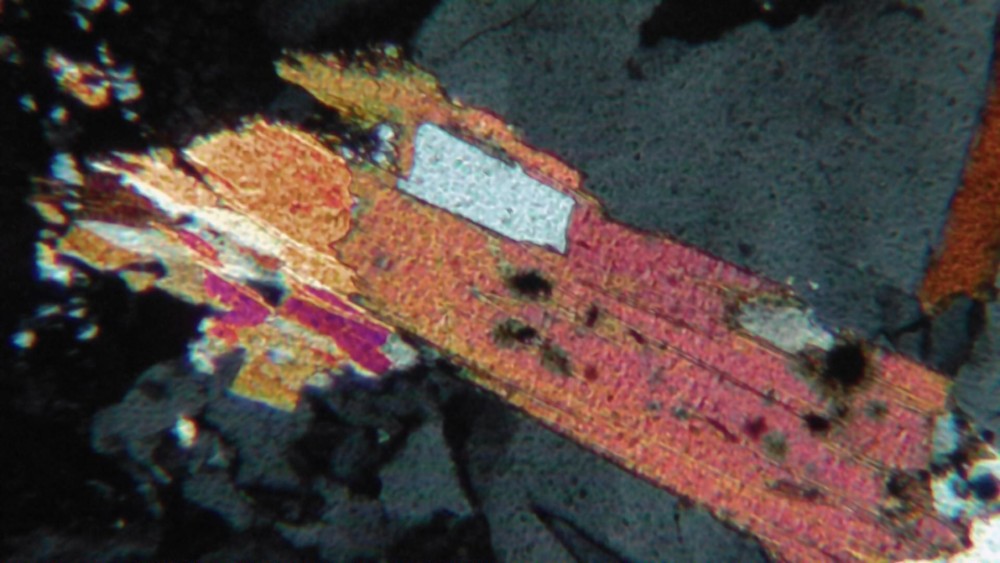

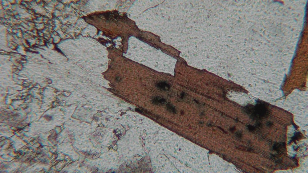

Champ 3mm, à gauche les muscovite(s), pas un monocristal mais plusieurs petits cristaux a peu près orientés comme la biotite (au centre)
Il y a 1 heure, alex.tre a dit :
C'est une impression de par la photo car c'est le même clivage , ce que l'on aperçoit ce sont des plis façon vaguelettes, la biotite est vraiment comme une tâche au milieu de la muscovite

Comme phoscorite, je dirais que ce n'est pas courant - du moins à l'échelle macroscopique - de voir un cristal de Biotite* complètement inclus dans un cristal de Muscovite, avec la même orientation des feuillets (et peut-être des trois axes en fait).
* Selon la dernière nomenclature IMA: "Biotite" = mica sombre de composition indécise intermédiaire entre Annite - Siderophyllite - Phlogopite - etc - etc.
Il y a des choses similaires au Cap de Creus, à une vingtaine de kilomètres à vol d'oiseau. Voir sur le FMF (Friends of Minerals Forum de Jordi Fabre) le sujet très instructif (pour moi du moins)°: "Biotite: Ferrimuscovite or Siderophyllite?". En fin de compte, l'initiateur du sujet s'est fendu d'une analyse chez Attard's, pour obtenir le diagnostic: "Titanian Biotite". Ce qui n'a pas clos la discussion pour autant, au motif que la composition des micas peut varier significativement au sein d'un même cristal, et que l'analyse n'était donc pas nécessairement conclusive. Cela s'est terminé en considérations philosophiques sur les "Splitters" et les "Lumpers"...

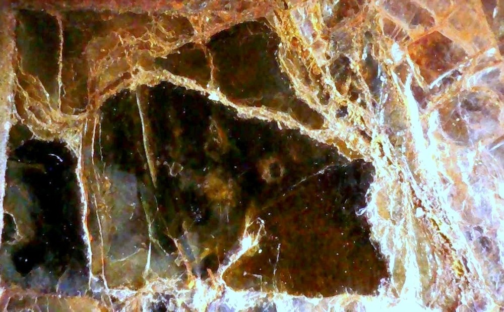

l'exemple demandé par Phoscorite ci joint (les deux micas sont hydrothermaux dans le cas présent):
A Beauvoir, les micas magmatiques du granites sont trop pauvre en Fe/Mg pour être de la zinnwaldite. On est plutôt sur de la polylithionite ou trilithionite.
Par contre le grand frère de Beauvoir, le granite à deux micas de Colettes, contient lui de la zinnwaldite. Je me souviens d'ailleurs avoir vu le même genre de zonation que vos exemples précédents, avec le micas ferrifère au centre et une surcroissance de muscovite. Dans l'encaissant, on a également des micas hydrothermaux antérieurs au système Beauvoir/Colettes qui sont aussi de la zinnwaldite. Enfin tout ces micas magmatiques et hydrothermaux peuvent se faire altérer et remplacer par de la muscovite hydrothermale lors de la formation du greisen de Beauvoir.
