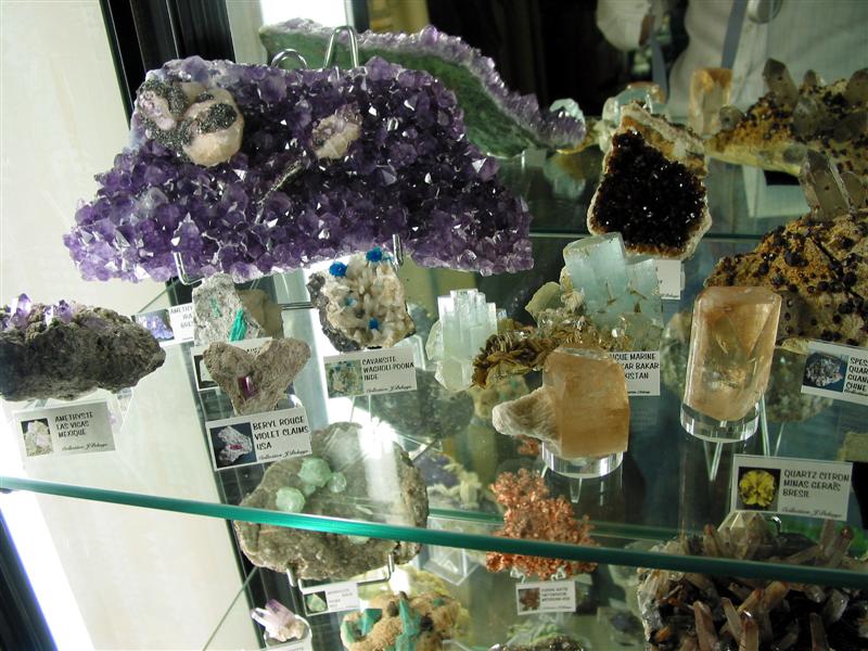

Invité jack sparrow Posté(e) 29 novembre 2007 Signaler Posté(e) 29 novembre 2007 Bonsoir,j'utilise des spots adaptés à mes vitrines d'une puissance de 10 watts chacunes,le tout sur transfo 12 volts,un meilleur rendu avec des murs de couleurs blancs...... En voici un petit cliché afin de montrer le rendu......++++++ Citer

Jean Posté(e) 1 décembre 2007 Signaler Posté(e) 1 décembre 2007 ma plus grosse vitrine est équiopée de 2 grands néons latéraux, à l'avant (on le distingue un peu sur la photo ci-dessous, en bas à gauche) Je suis très content de ce type éclairage. De plus, la position verticale des tubes permet un éclairage constant sur toutes les étagères, ce qu'un éclairage plafond ne permet pas... Citer
