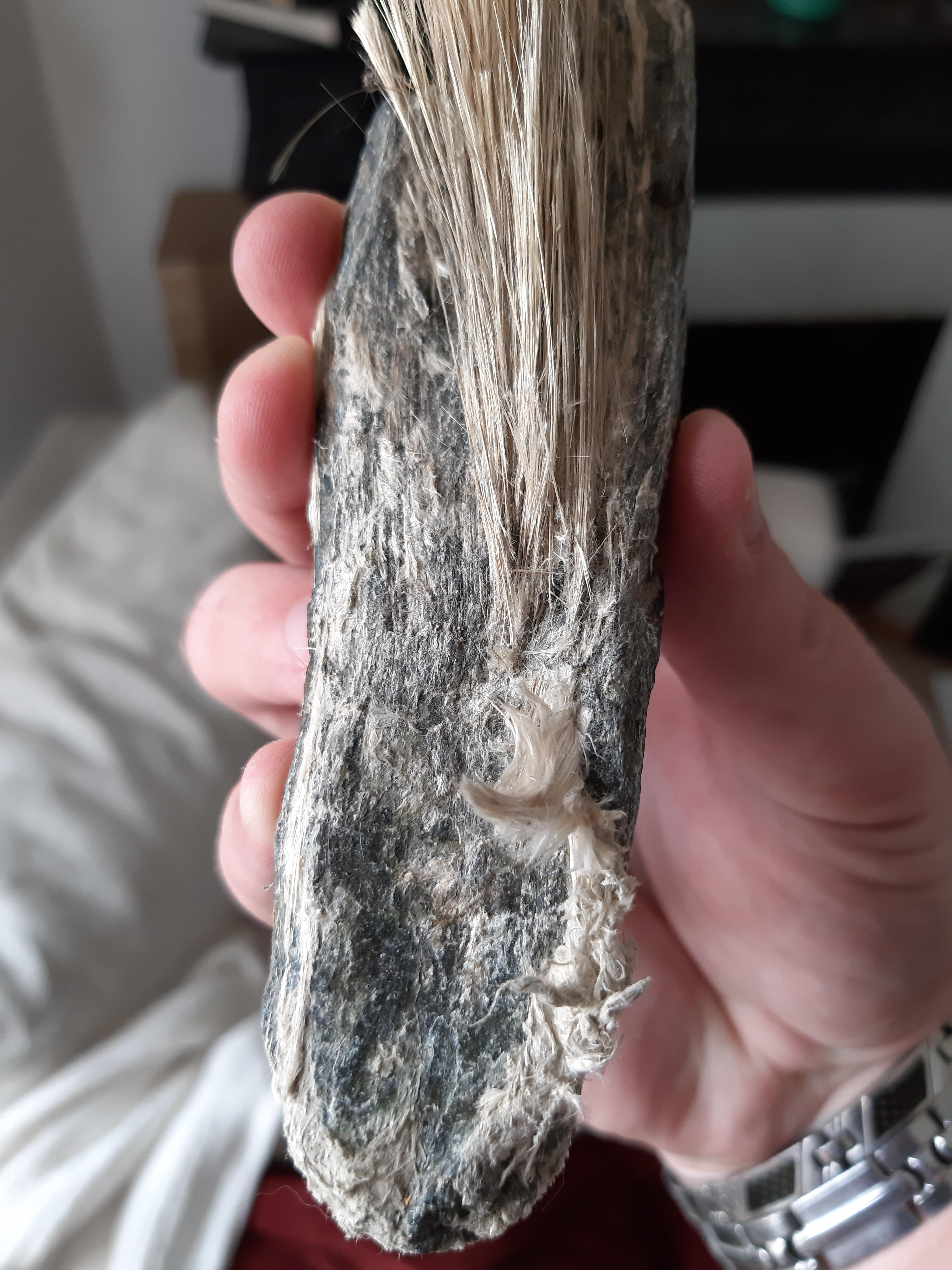

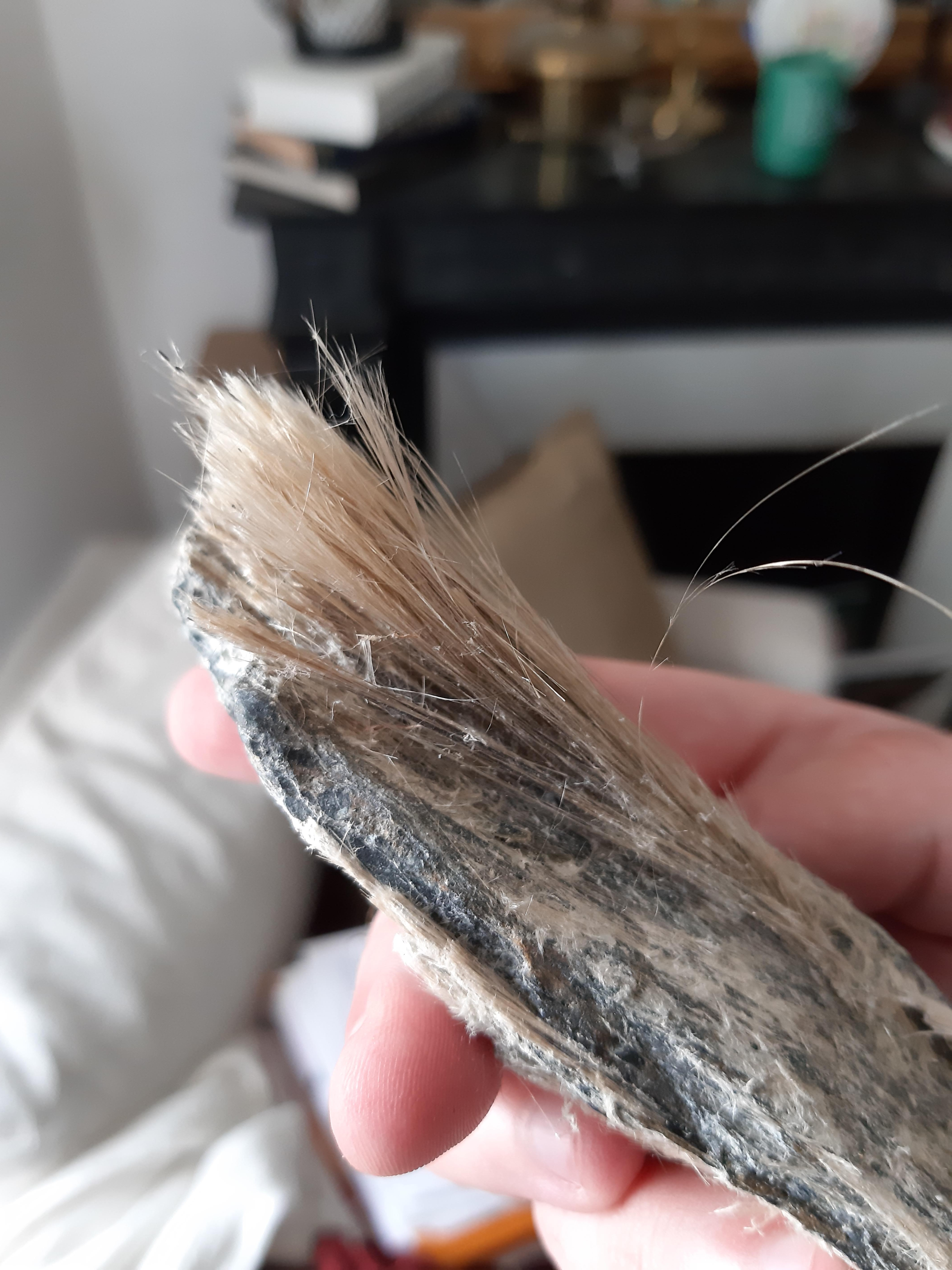

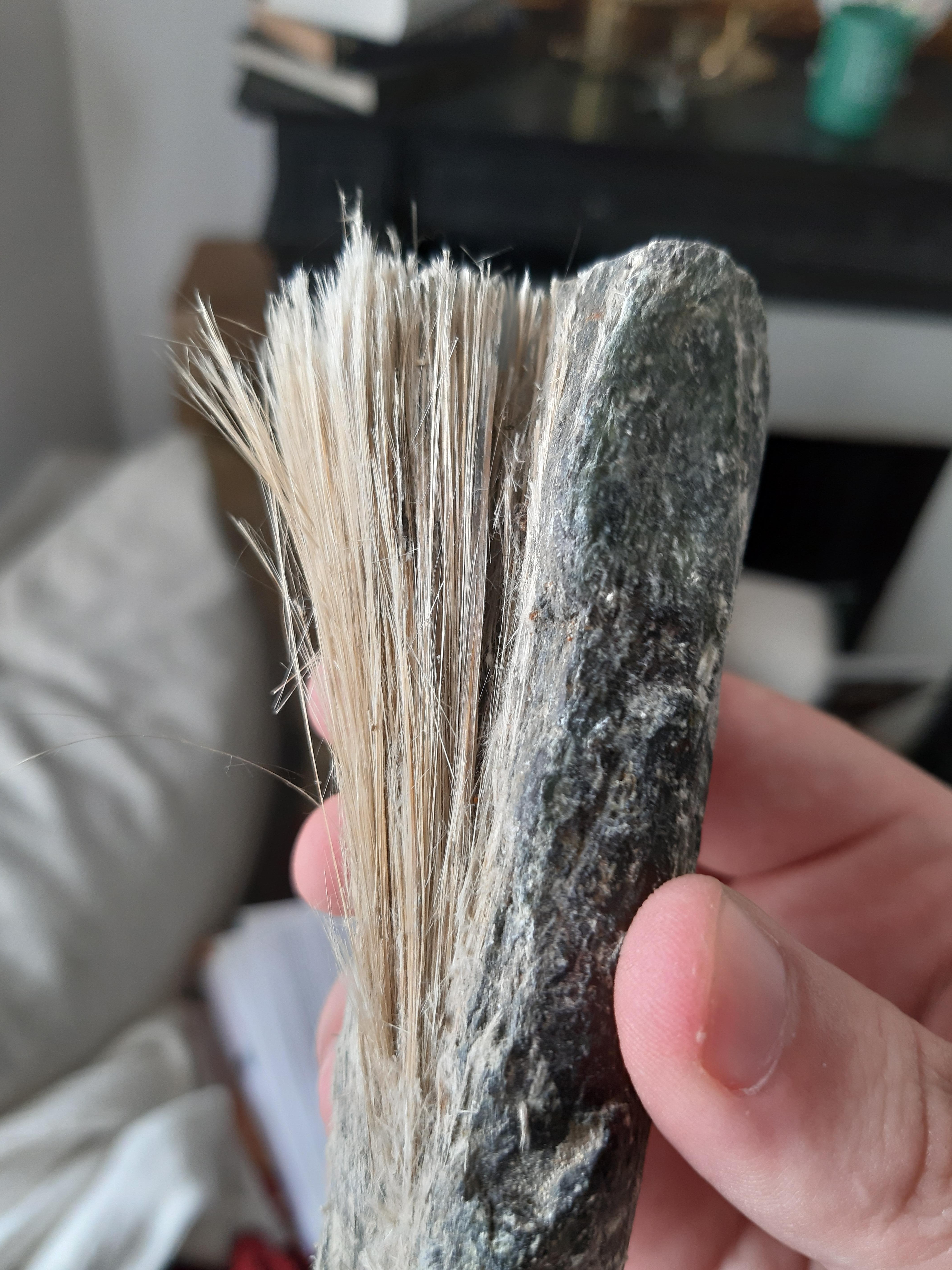

Bonjour à tous,
Il y a maintenant quelques temps j'ai récupéré une ancienne collection de minéraux chez un antiquaire. Une collection avec beaucoup de minéraux français ainsi que européen et il y avait cette pierre. Après quelques recherches il se pourrait qu'il s'agisse de balangeroite au vu des photos sur internet mais sans certitude vu que cela ressemble beaucoup à de l'amiante. Pourriez-vous me confirmer l'identité de ce caillou chevelu svp ?
Merci ! 😄
Il y a 3 heures, clemdebal a dit :
Ah non non je ne parlais pas de boulangérite mais bien de balangeroite ! C'est un minéral semblable à l'amiante qui se trouve dans la mine de Balangero près de Turin en Italie !
Ah oui, j'ai lu trop vite boulan/balan :grandsourire: d'après sa couleur, pas trop balangeroïte
Comme le dit 3frangin: provenance au minimum :lire2: et pour affiner, une analyse.
:hi:
Identifier un minéral sur photo c'est déjà hasardeux alors un minéral proche des amphiboles, c'est mission impossible
Comme évoqué plus haut, la provenance exacte est un critère minimal dans ce cas (et même, dans la localité type plusieurs minéraux semblables sont présents). Seule une analyse très précise pourra faire la différence. D'autant que les photos sur le net sont souvent trompeuses.
Sinon pourquoi pas de la carlosturanite ou de la gageite après tout ? les photos ressemblent aussi à ça ;)
Amiante sans problème, maintenant quelle amiante ? seuls les rayons X trancheront.
Serge

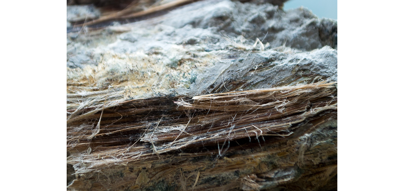

Si tu viens par chez moi un jour, je t'amènerai chercher de la carlosturanite (la localité type est à 1h - 1h30 de route)
C'est bluffant Auriol Mine, Casteldelfino, Cuneo Province, Piedmont, Italy
Field of View: 45 mm
