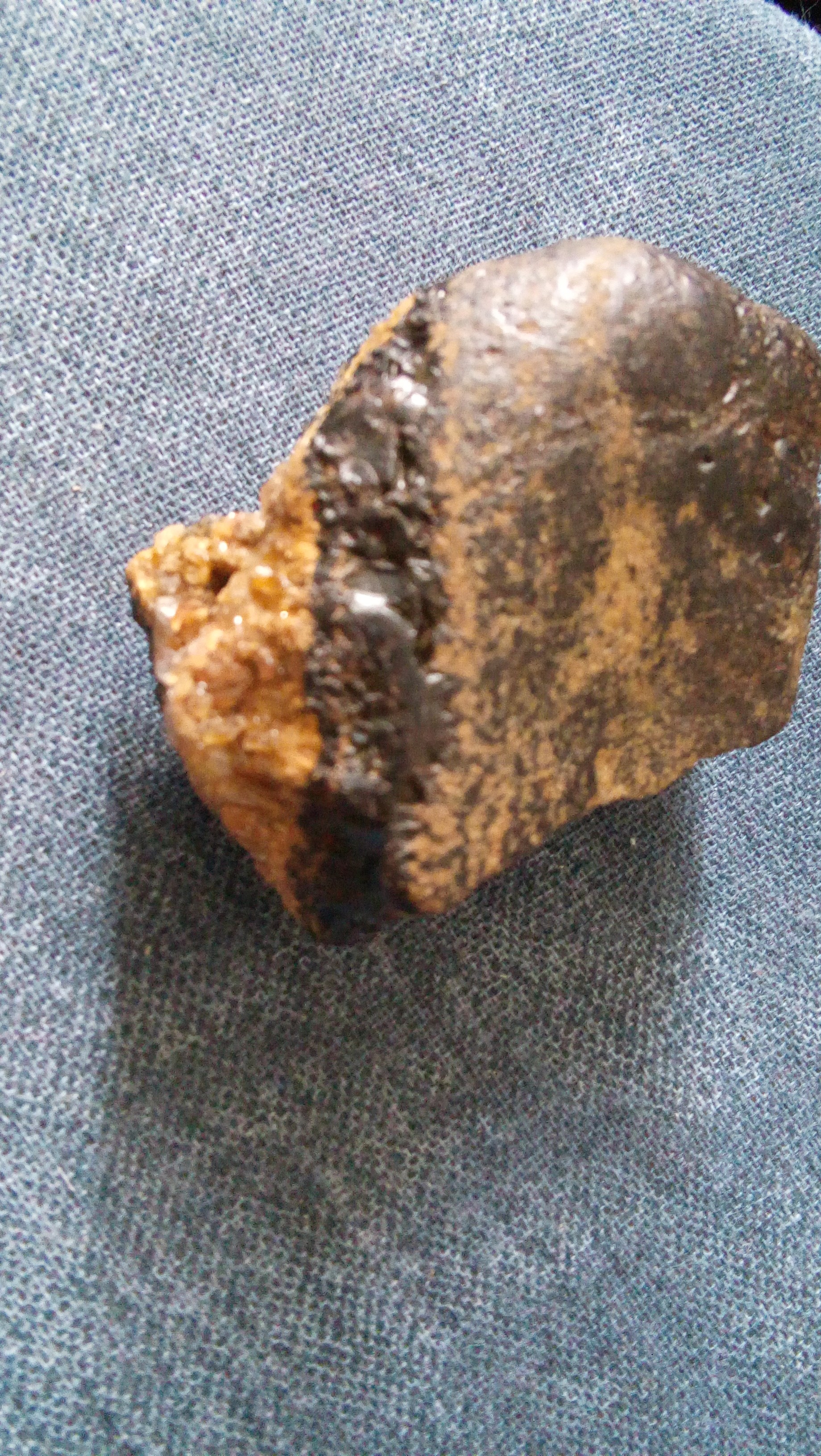

j aimerai savoir si cette pierre est volcanique ou si c est une météorite.
Ben... à y regarder, malgré le flou, c'est ni l'un ni l'autre.
Récolté où ?
Contexte... tests...
Photos nettes.

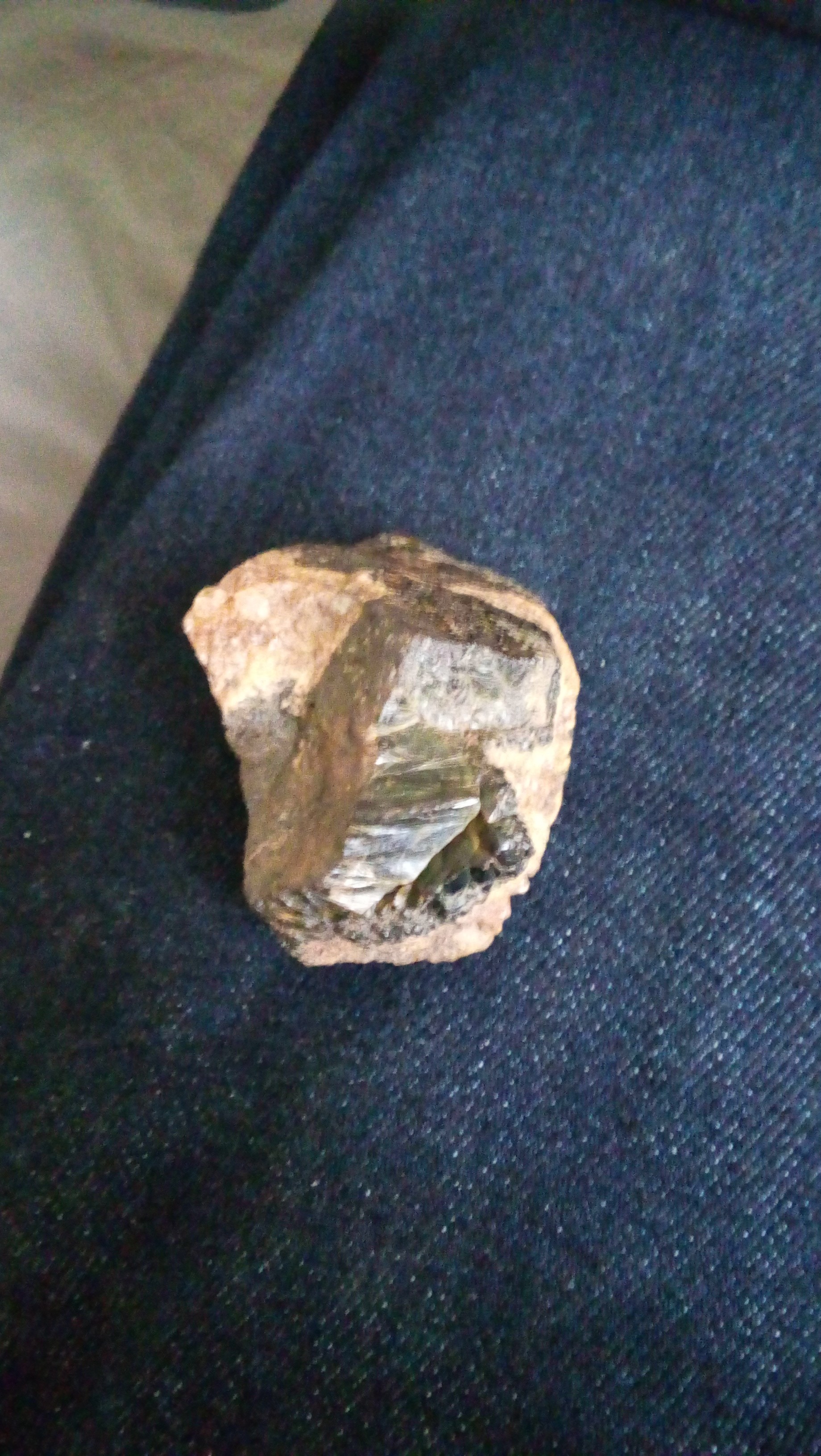

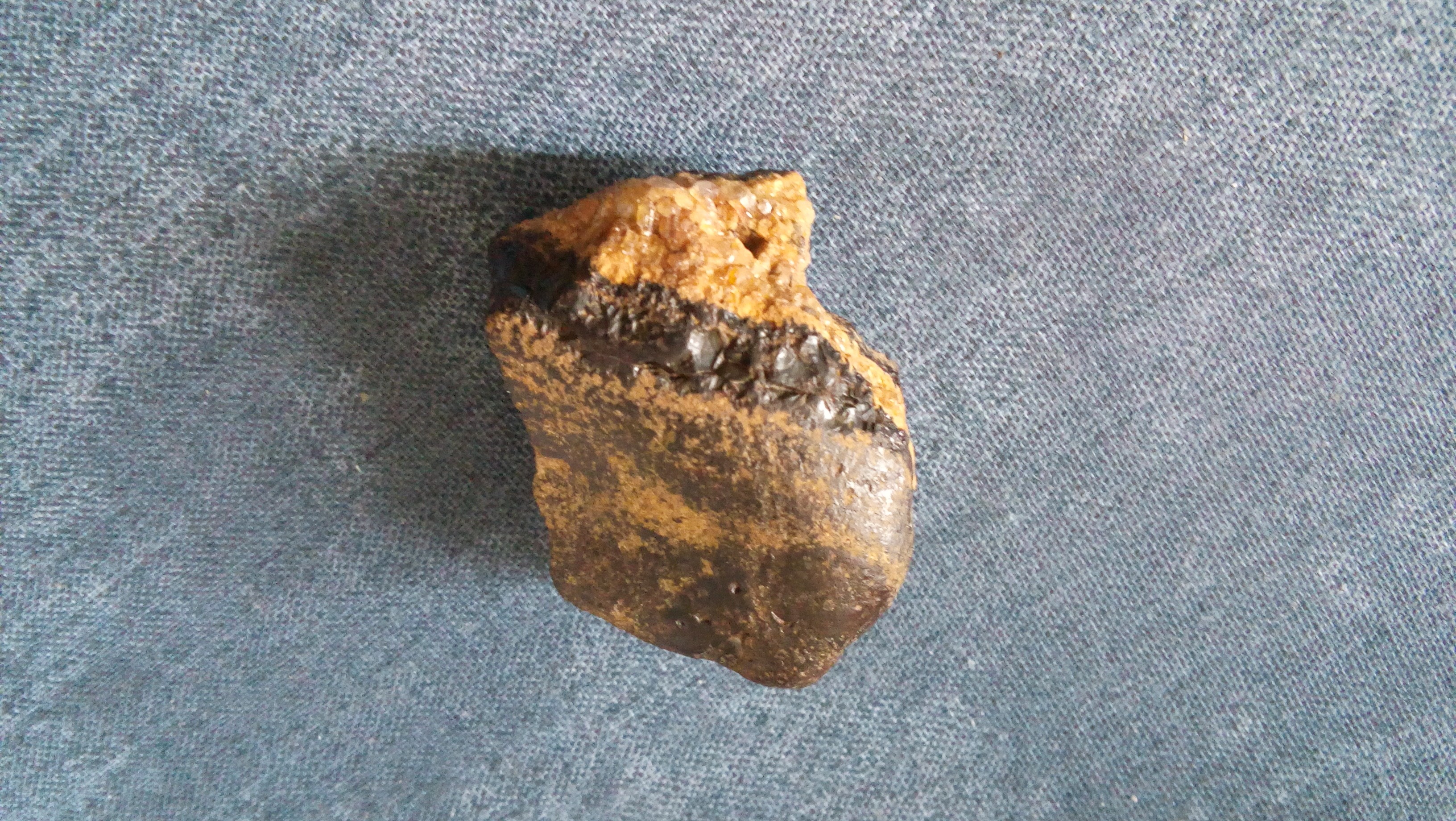

Sur les deux dernières photos, on distingue une cavité ouverte (à peine) dont le pourtour est tapissé de cristaux jaunes qui pourraient être du quartz (reste à vérifier que ces cristaux rayent le verre).
Sur l'avant dernière photo, on voit mieux que le remplissage de la cavité est symétrique ; une couche marron (goethite ?), puis une couche jaune (quartz ?) au centre.
Le tout ressemble bien a un morceau de filon ou de brèche cimentée.

un peu la même idée pour le quartz ; pour le noir, pas évident ; test de la trace pour voir ?  (et la localisation !!)
Idem, très naturel. Quartz quasi sûr, l'autre ressemble bien à goethite / hématite, mais ça peut tout aussi bien être limonite ou autre minerai ferreux....
Difficile à dire de visu car cela me semble bien roulé et patiné donc c'est vite trompeur.
La couleur du trait aiderait un peu, mais vraiment un peu.

Bonjour, déchet de l'activité humaine ...
Un peu précipité en effet comme conclusion, mais faut pas en vouloir à AMEDE car sur ce forum quand on nous demande "météorite" avec une photo, c'est à 99,9999999...% des cas un déchet de fonderie, ou un sulfure de fer (pyrite/ marcasite), ou encore un minerai ferreux.
En fait, que je me rappelle, une seule fois une très probable météorite s'est invité sur ce sujet, il y a quelques mois.
Bon, pas eu de réponse au sujet du contexte...
mais ça me fait penser à des restes  qui sont parfois attribués à d'anciennes cuirasses latéritiques, du temps des bauxites, et que l'on retrouve dans des dépôts du miocène (ou ailleurs aussi) sous forme de galets de trucs ferrugineux (hématite, goethite, limonite...) associés à du quartz.
C'est assez fréquent en Languedoc ,
déjà postés par ailleurs sur le forum...
D'accord avec toi Claude!
On voit des trucs comme ça régulièrement dans les galets de nos rivières.
Le dernier en date il me semble l'avoir observé au "pont du diable" sur la Mare, il y avait aussi de la sidérite...
Bjr c est une pierre qui était recouverte de terre et que j ai nettoyer . Je ne pense pas quelle soit rouler,  elle est arrondit a l extrémité suite a une fusion et on voit des couches qui se superposent .

Blague à part, soit raisonnable : pour répondre au titre de ton sujet = ni l'une ni l'autre: ni volcanique, ni météorite.
Et pas de fusion !
Si tu veux apprendre, il faut rester ouvert aux éléments apportés...et répondre aux demandes d'informations complémentaires pouvant aider...

bonjour Naméo : la question de fond et qui est toujours sans réponse est le lieu de la découverte : département, village le plus proche ... Cela permettrait de corréler avec la carte géologique du coin et d'affiner l'analyse.
Sébastien

Si l'on demande des détails sur le lieu de découverte ce n'est pas pour rien, même si tu ne le comprends pas.
En tout cas ce n'est pas extraterrestre, et ce n'est pas à mon avis ce que tu as envie d'entendre.
Il n'y a aucune trace de fusion! C'est juste un fragment de galet roulé.
L'ennui avec les galets c'est qu'ils sont de fait charriés par les cours d'eau (ou glaciers), et il est difficile de savoir exactement leur point d'origine.
Mais quand on connait le lieu de découverte on peut observer la géologie en aval et se faire une idée.

Bjr je voulais juste préciser a tout le monde que ce minéral n est pas ferreux ni magnétique donc pas un résidus de fonderie
L aimant ne prend pas
Les cristaux rayent le verre
