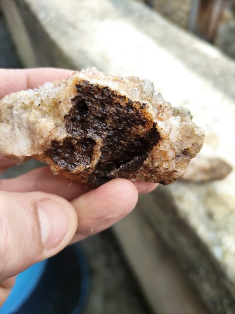

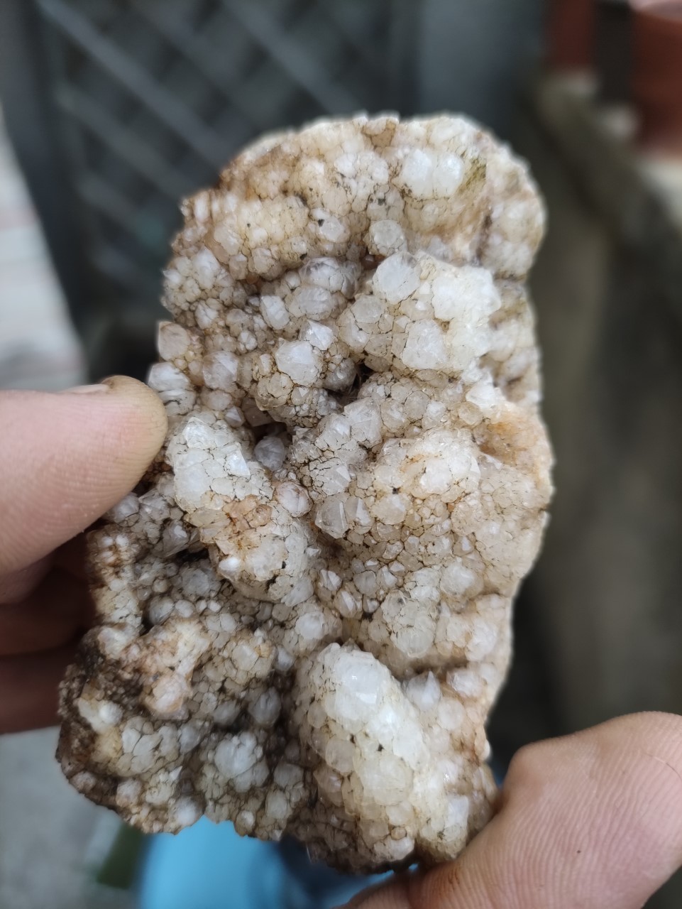

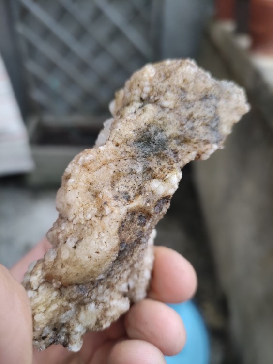

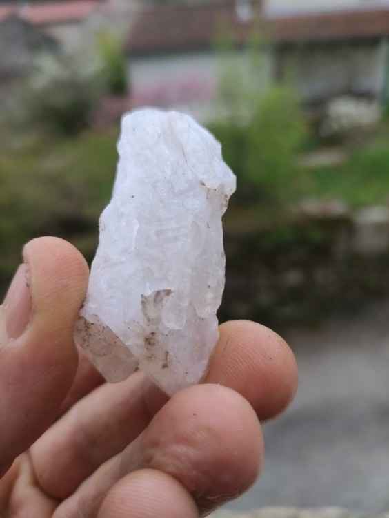

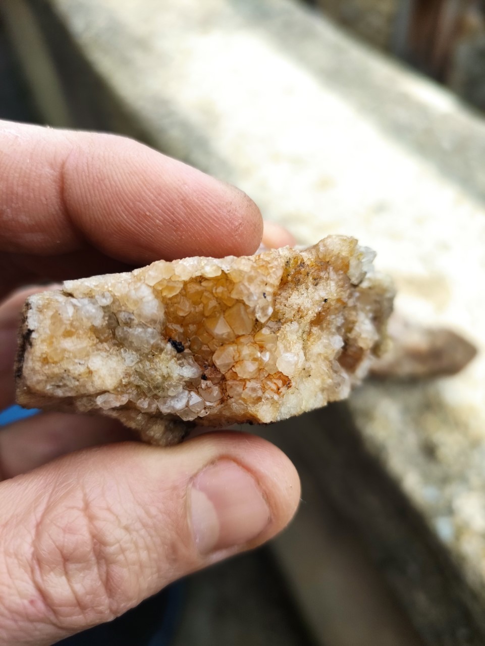

J'ai récemment trouvé un quartz (je crois) aux alentours de Avène (Hérault, limite Aveyron) depuis je vadrouille a la recherche de nouveau minerai bien que ca ne soit vraiment pas facile^^
j'ai trouvé ces trois spécimens le premier étant le fameux quartz
pour les deux autres je ne sais pas si c est également du quartz ou autre chose ? des suggestions ?

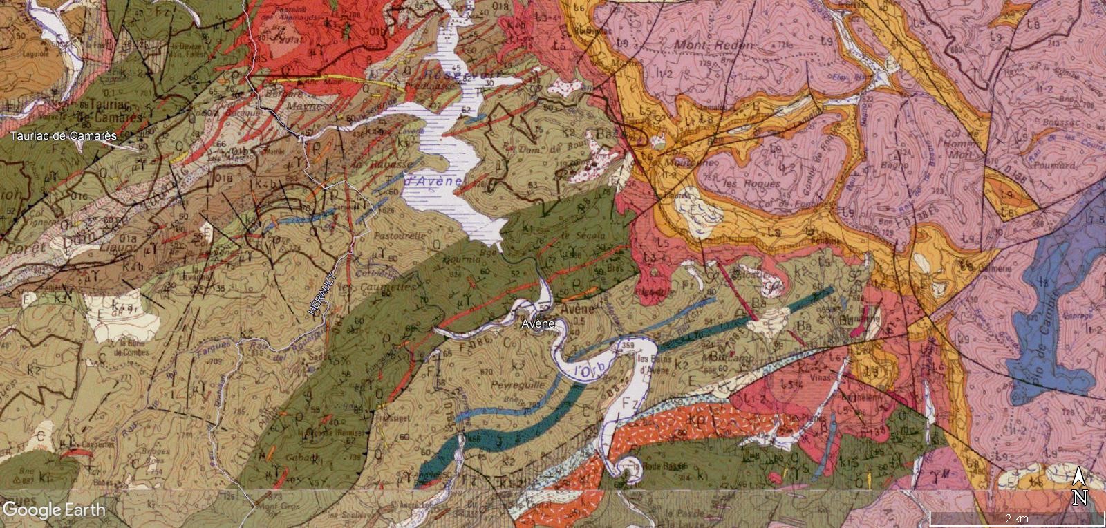

j'en profite aussi pour vous demander si vous avez des conseils pour trouver des bonnes zones a prospecter, je débute j'ai essayer d'utiliser les cartes géologiques en essayant d'aller vers les Fillons indiqués (F) ou encore les anciennes mines carrieres sans grand grand succes jusqu'a présent ^^

pour lire une carte géologique correctement, encore faut il avoir les bases et lire le manuel correspondant !! F ne veut pas dire filon mais faille  (ce n'est pas obligatoirement la même chose)
Pourrais tu montrer un extrait de carte avec ce F? Normalement il n'y a pas de lettre pour les failles, ce sont des traits épais, continus ou discontinus.
oui alors je ne retrouve plus le F en question dont je parlais mais j'en ai trouvé d'autres
et ci dessous
apres reflexion je me demande si ca ressemble bien a un F ...
... Alors il faut un début à tout: apprendre à lire une carte géologique.
Lire par exemple le A. Bonte = Introduction à la lecture des cartes géologiques... et autres bouquins plus récents.
Le symbole pour gîte fossilifère est ce "double" F, ou T barré ......(tes deux dernières images) voir sur la légende d'une carte géologique.

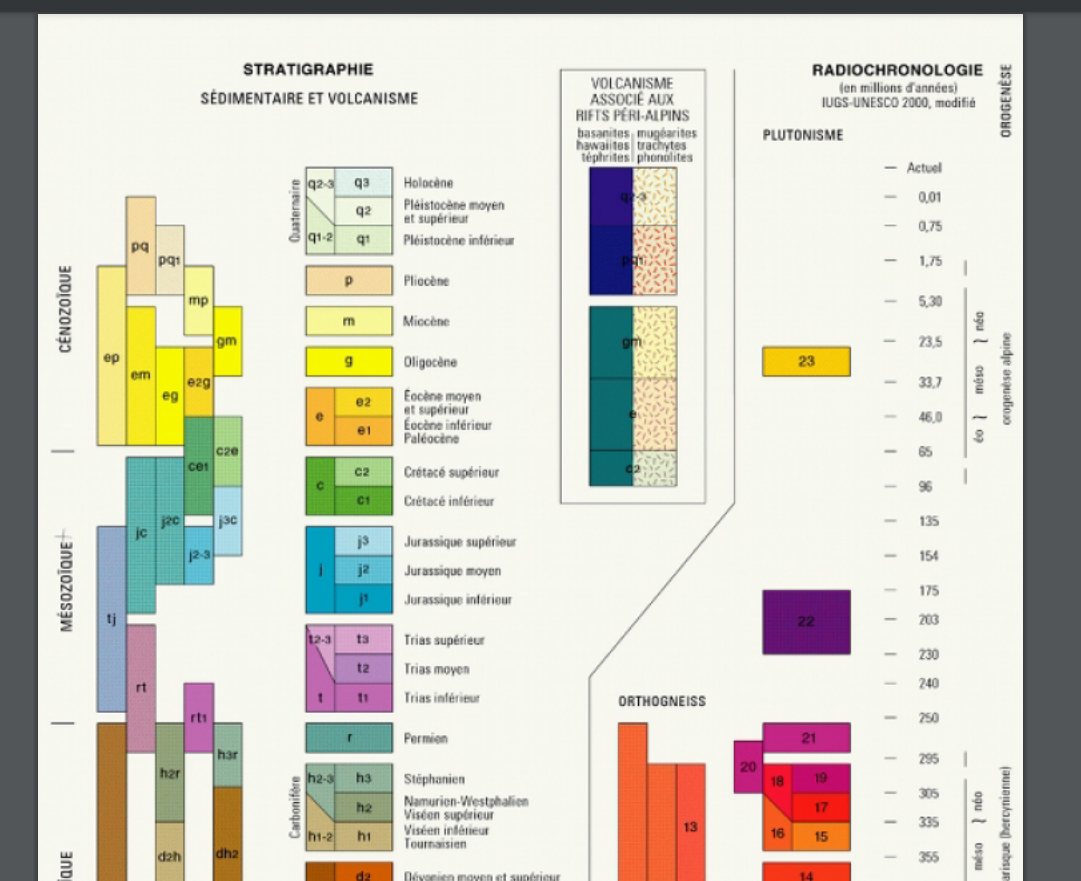

j'ai essayé de voir la légende sur géoportail mais j'arrive juste a avoir cela, je n'arrive pas a avoir la légende des "signes" "symboles" sur la carte

Le F que tu montres, premier extrait de la carte, n'est pas une notation géologique, il s'agit sans doute d'un F. pour forêt, qui fait partie du fond Topo.
Le reste comme dit Kayou, c'est le symbole de gite fossilifère. Les annotations géologiques ne tournent pas, ne sont pas inclinées il me semble, elles restent horizontales.
Le F auquel tu fais référence est l'abréviation pour Forêt (domaniale). Savoir lire une carte topographique est la base pour au moins ne pas se perdre. Attention aux abréviations (Min pour moulin et non pour mine, par exemple ...). Au "bon vieux temps du service militaire", on apprenait à lire les cartes. Lire une carte géologique est encore plus compliqué, mais les cartes géologiques sont une "mine" de renseignements.
