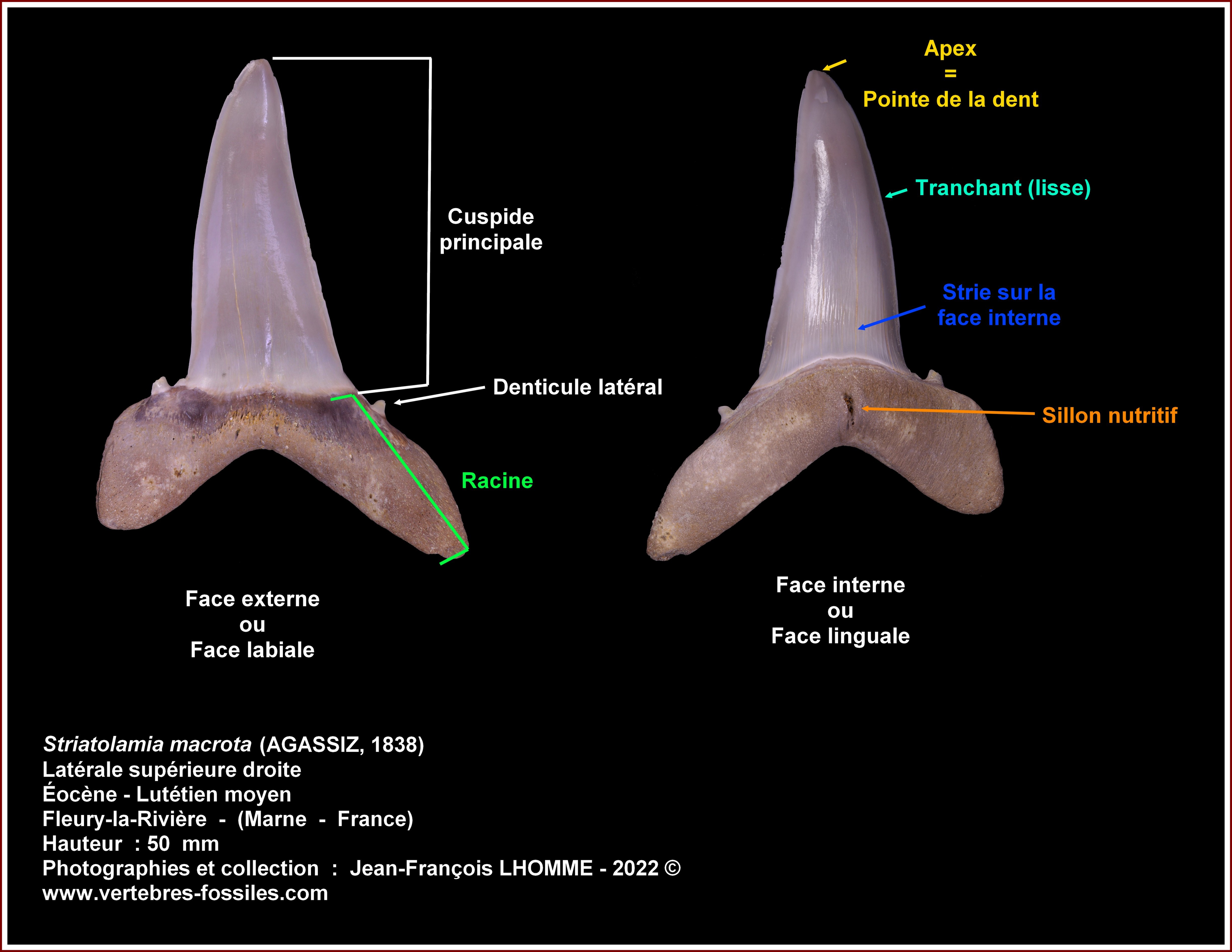

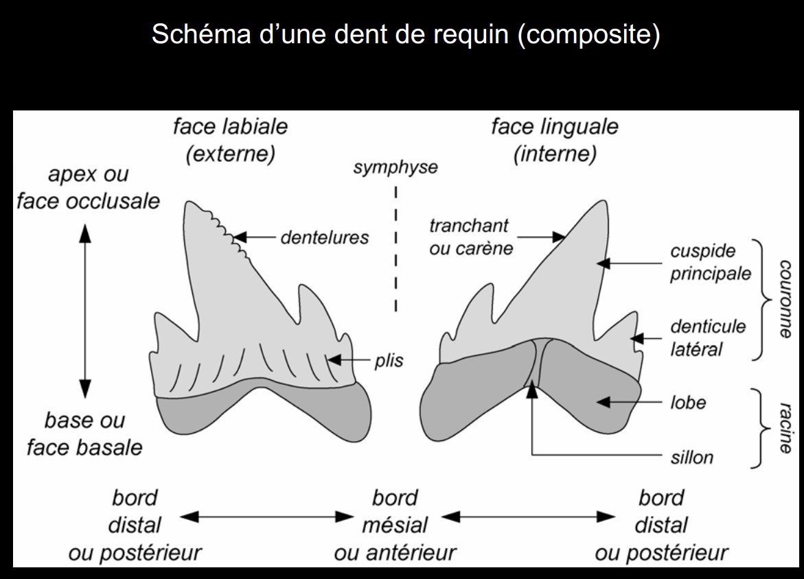

Voici une dent détaillé pour mieux comprendre les clés d'identifications d'une dent de requins (résumé, montrant les principales caractéristiques, pour plus de détails, il faut se référer à des modèles compilant toutes les informations de toutes les formes, qui sont des montage composite)
