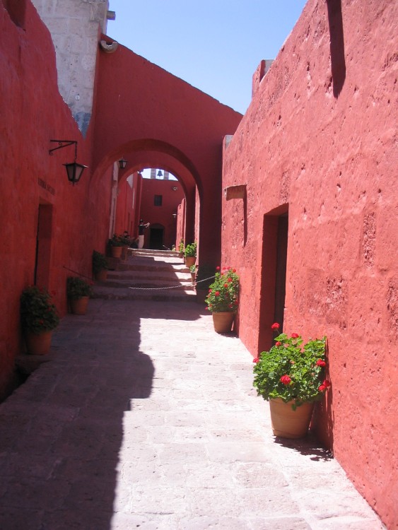

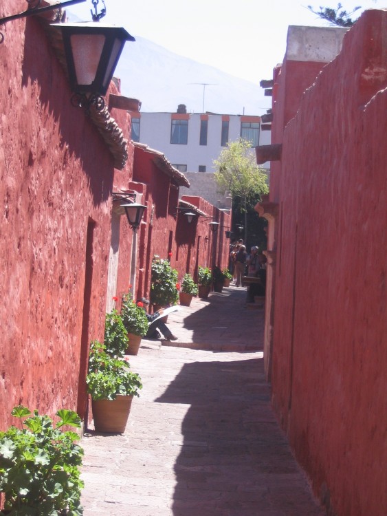

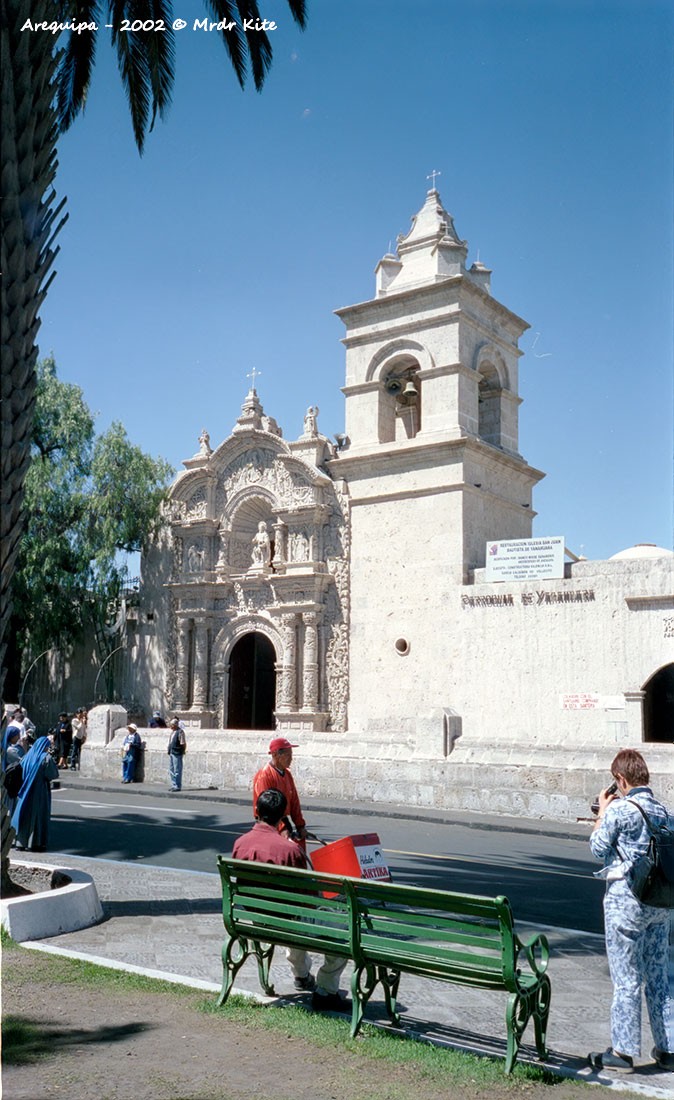

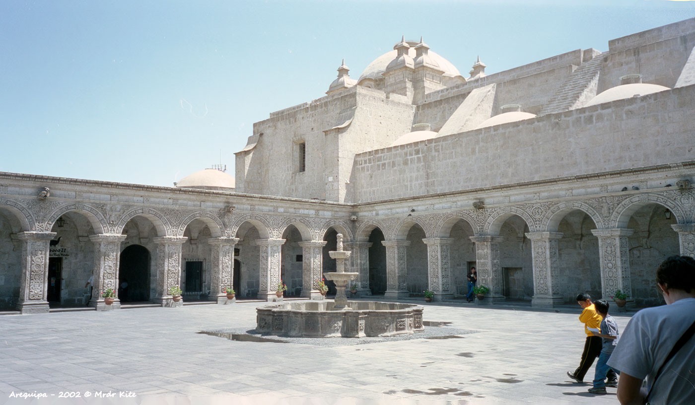

Tout d'abord, pour illustrer la pierre volcanique visible dans les édifices du centre historique d'Arequipa je joins trois photos de 2002 : les deux 1ères se rapportent à l'église de la compagnie de Jésus (les jésuites je crois) et la 3ème, se rapporte à l'église St Jean-Baptiste de Yanahuara.

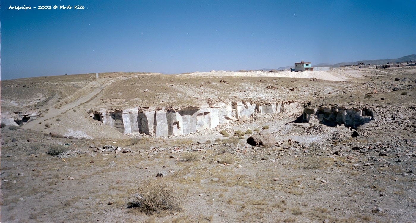

Enfin, j'ai retrouvé une photo de 2002 toujours, qui montre une carrière de sillar (je suppose), non loin du volcan Chachani, proche d'Arequipa, et un papier (pdf) relatif à la carrière Anas Huayco non loin du volcan Chachani dont seraient issues principalement les pierres de construction des édifices sus mentionnés.

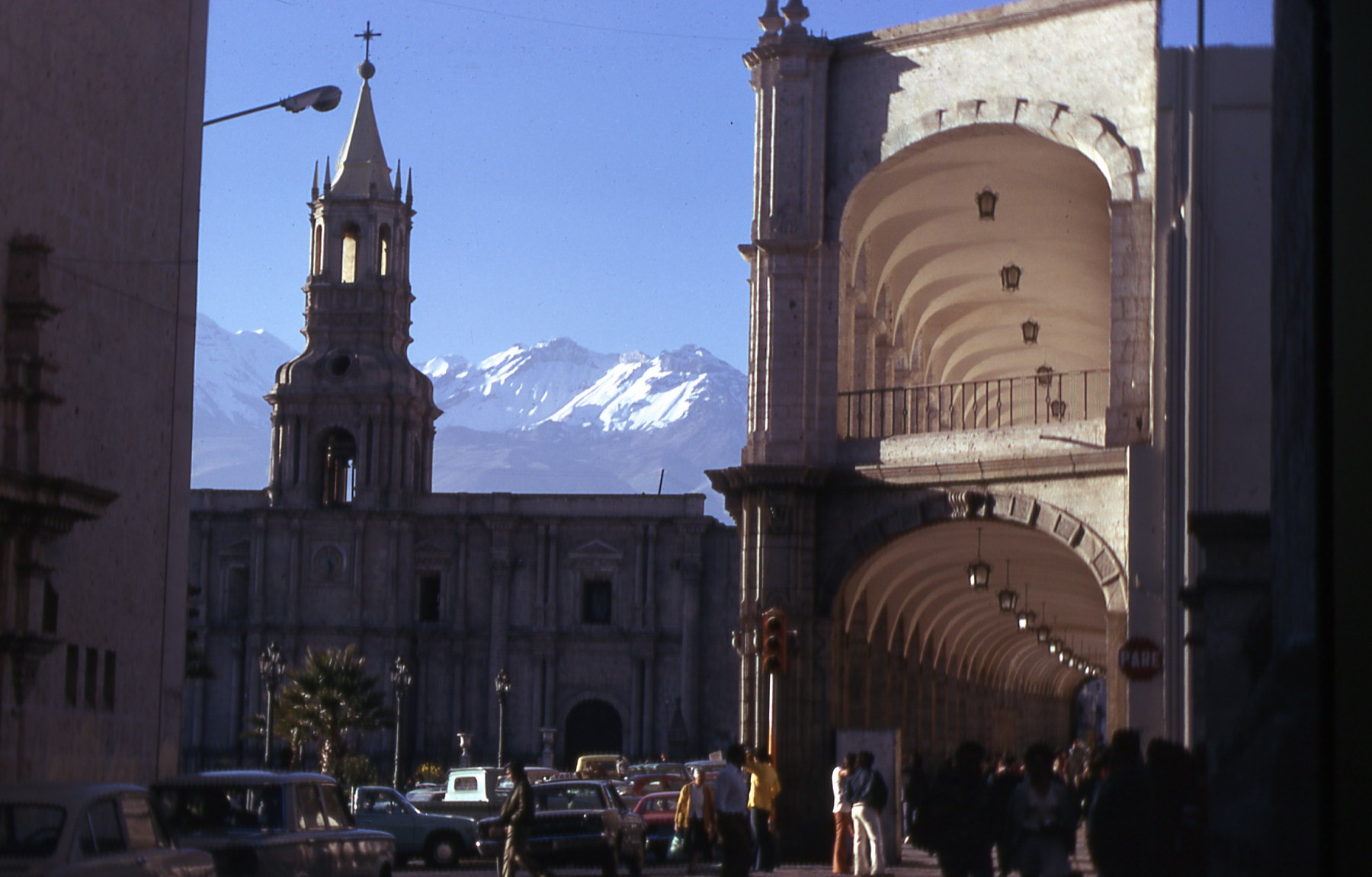

scan de diapo de 1975 .

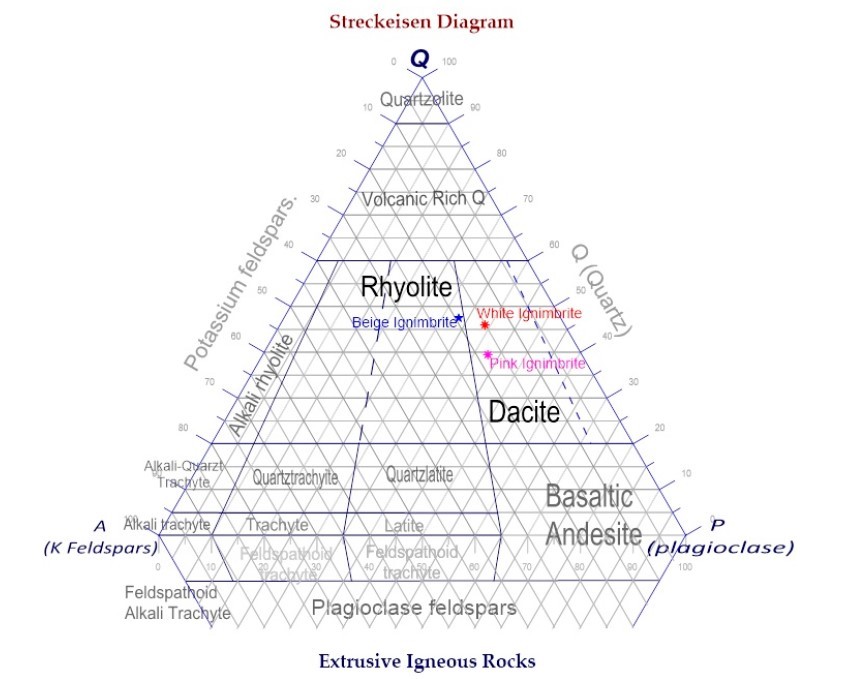

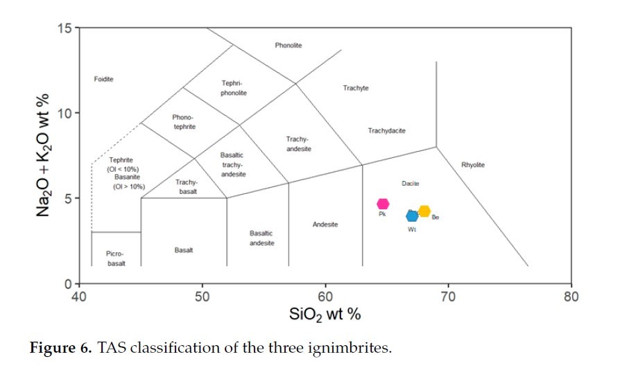

ce sont alors des roches moins utiles pour la construction d'édifices ... ? trop friables ou sujets à compression ?
Et puis j'ai une dernière question, à la lecture du papier cité par Kayou, "Properties of the Ignimbrites in the Architecture of the Historical Center of Arequipa, Peru" : les 3 sortes d'ignimbrites trouvées à Arequipa, discriminées en 1ère lecture par leur couleur (blanc, beige, rose), ont l'air d'être classées dans ce papier entre rhyolite et dacite (diagramme ternaire), la présence de quartz semblant être le facteur de transition entre ces deux "états" ou bien Dacite dans le second cas (schéma Na2O, K2O (cf. illustrations infra) ... est-ce contradictoire avec le fait que le sillar est assimilé à de la rhyolite dans un papier autre ?
ces états ou structures ou compositions pétrographiques, je ne sais comment les appeler, n'ont pas l'air très figés ... ?!? est-ce dû à un gradient en teneurs de X composés  qui conduirait à un flou dans la dénomination ...? Ou alors des études plus récentes qui éclairent le sujet : dacite plutôt que rhyolite pour l'ignimbrite d'Arequipa ... ?

Pas vraiment, la teneur en Si02 discrimine le groupe Trachyte/Dacite du groupe Rhyolite. Au passage les dacites sont plutôt associées au volcanisme de subduction alors que les trachytes sont plus dans les trucs intracontinentaux.
Souvent sans analyse chimique on a pu mettre une roche très claire en rhyolite alors que c'était une dacite pétrographiquement (en plus le faciès ignimbrite impose un peu dans l'imaginaire rhyolite).
Bonjour.
Ce qui fait bizarre, est que, pour les mêmes formations, une étude sort SiO2 autour de 66 avec Na2O + K2O vers 4 et que l'autre sort SiO2 vers 74 avec Na2O et K2O vers 9. Ce qui fait que le premier dit dacite et l'autre dit rhyolite. Cherchez l'erreur.
